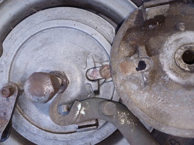

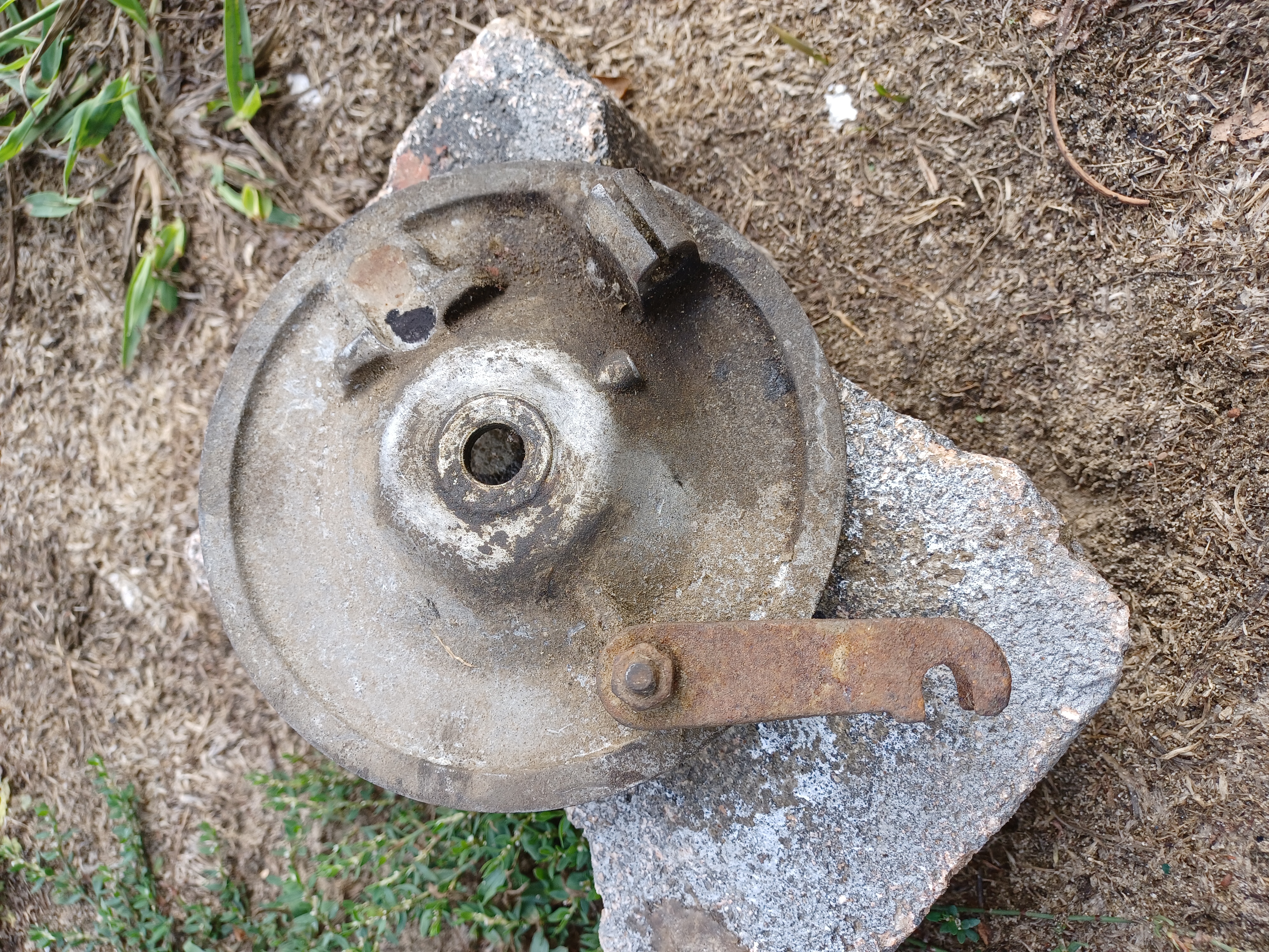

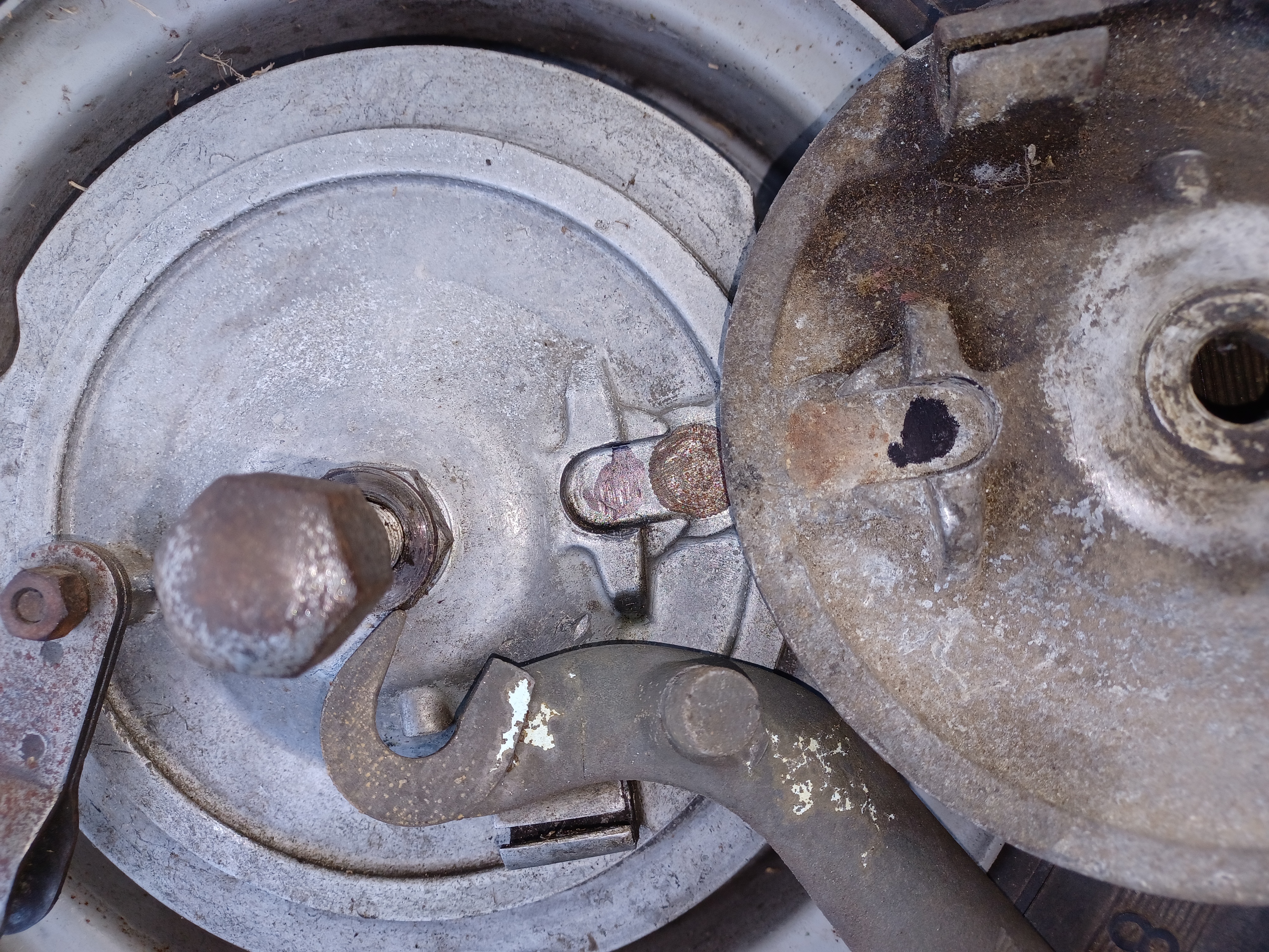

Au roulage et sur route dégradée un gros "klonc klonc" se faisait entendre et après enquête c est le fer à cheval dans lequel le pion de la fourche du balancier vient se positionner qui s était agrandi d ou le bruit. En fouillant dans mon stock j ai trouvé mon bonheur avec une pièce en bien meilleur état voir point noir sur la photo.
Messages : 2294
Re: Le ld d eric
Vous avez sans doute remarqué que la dite pièce était dans un sale état bon pas grave après sablage plus un coup de peinture elle est comme neuve et après remontage "klonk klonk" disparu.
