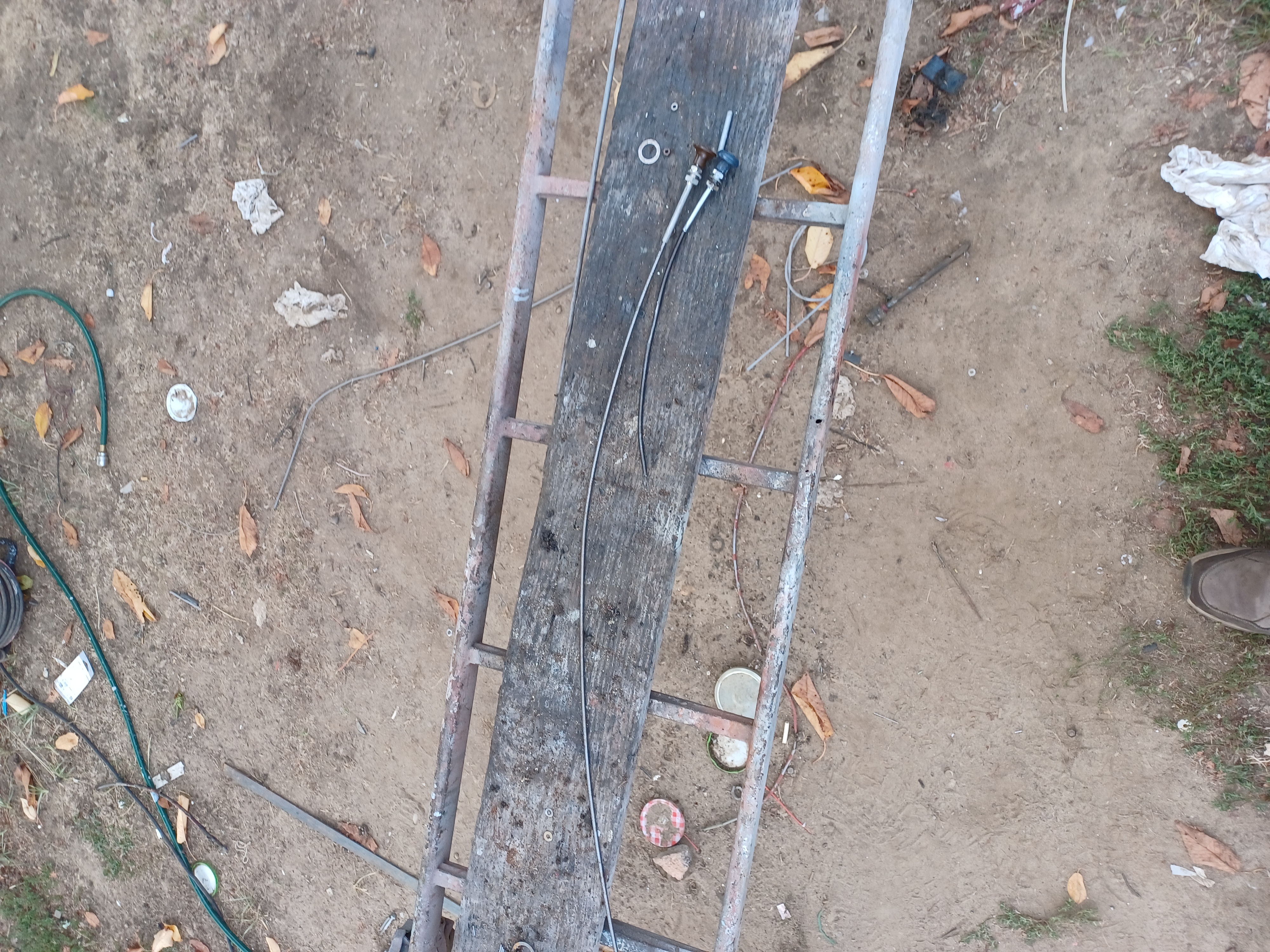

Salut, mise en place de la commande starter, la problématique lors de la pose d un zénith sur un pipe fonte c est que le câble type corde à piano doit arriver vers le haut alors qu avec le dellorto ça arrive vers la bas donc celle d origine est trop courte donc je me procure des tirettes starter auto des années 50 que je mets à la bonne longueur.
Re: Le ld d eric
Bon la il faut cogiter pour le routage de la commande mais au final tout est ok
