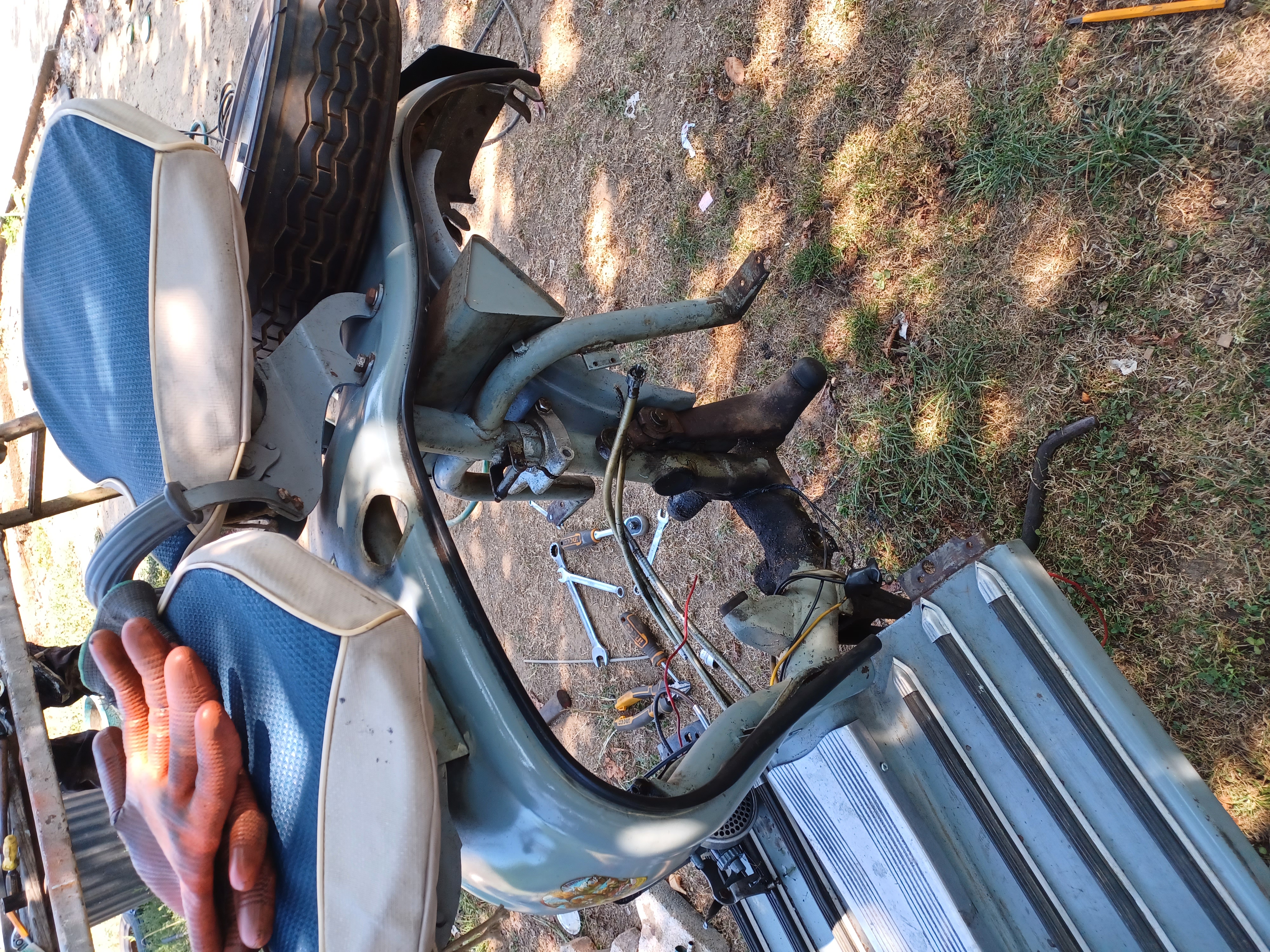

après avoir sorti le reservoir les marches pieds, le carbu, la soufflerie l ensemble cylindre piston à pu être extrait
Re: Le ld d eric
Re: Le ld d eric
comme d hab tampon moteur arriere mort donc suspension avachi avec pot qui racle sur les ralentisseurs.

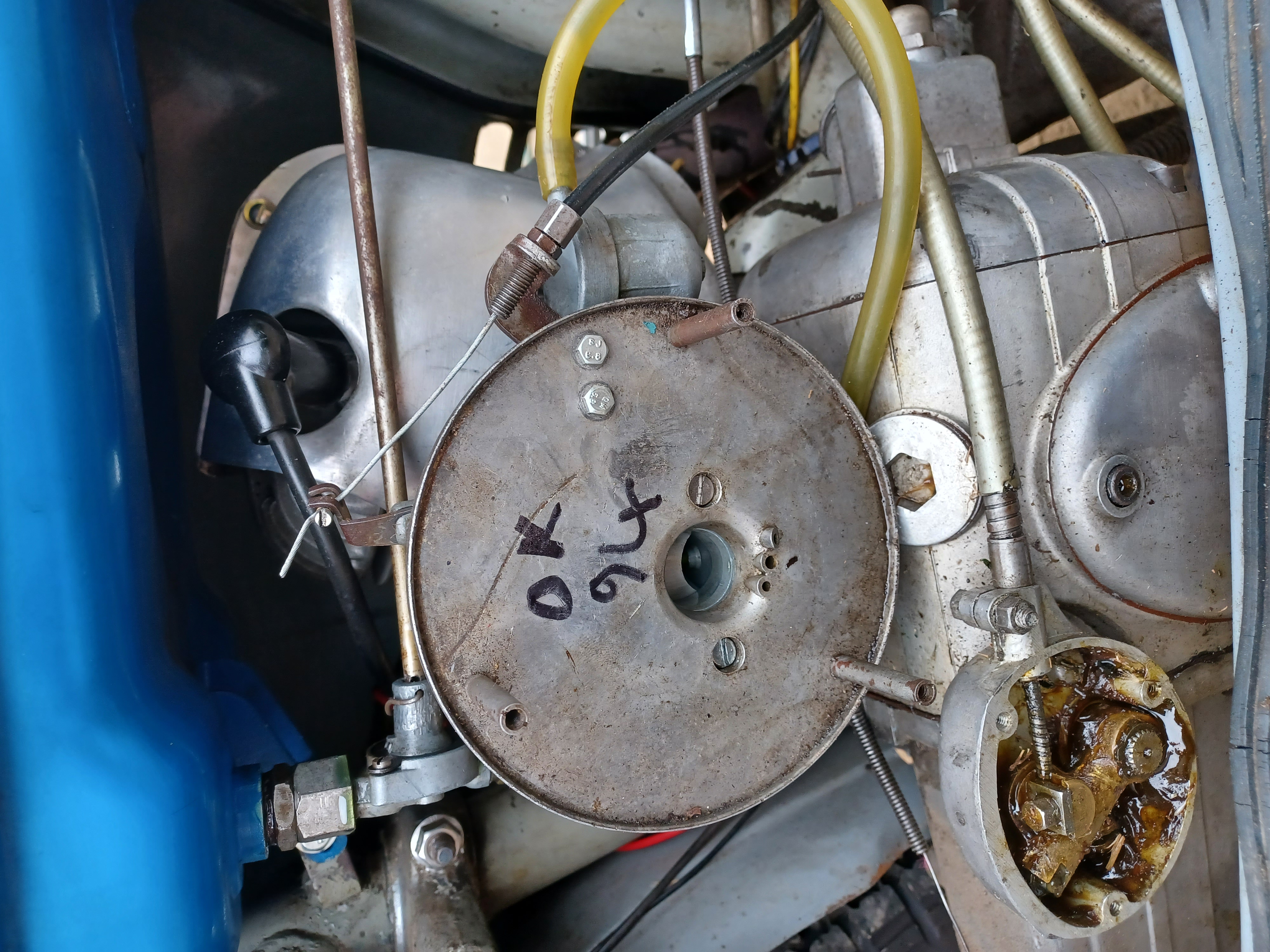

Volant extrait ainsi que le plateau d allumage ttachment=0]20260717_155242.jpg[/attachment]
Re: Le ld d eric
grains de rupteur bien graisseux donc la étincelle impossible.

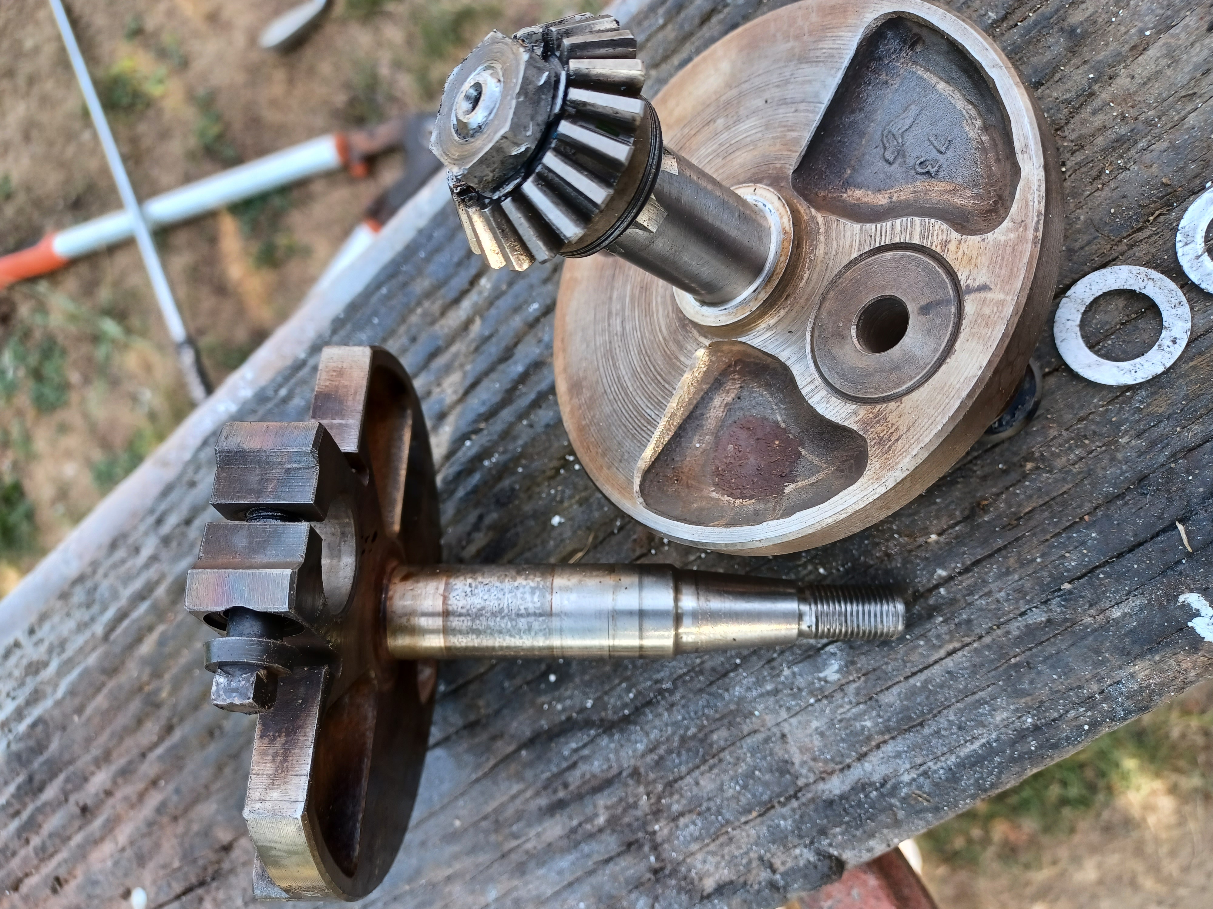

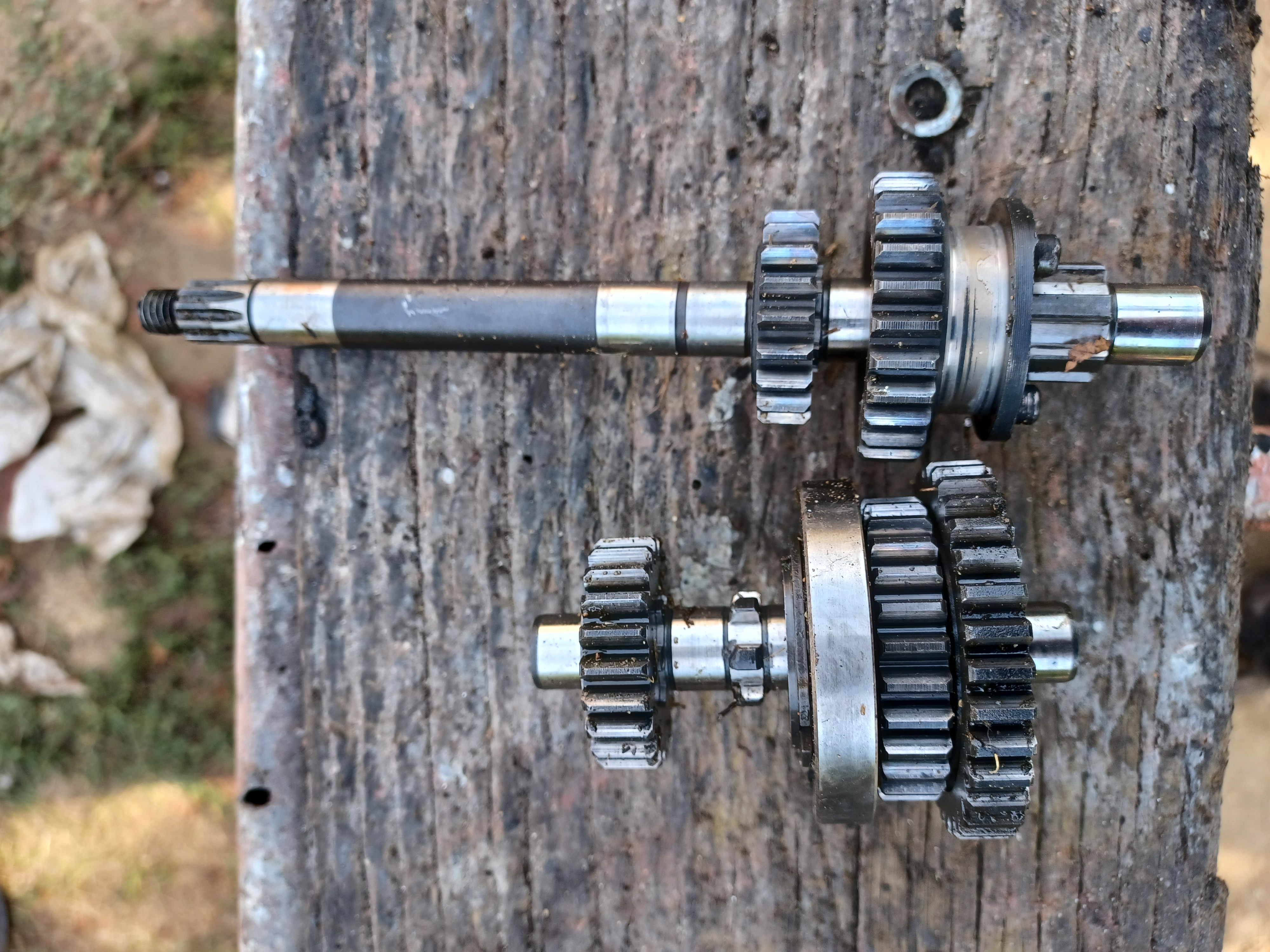

Pour dévisser cette vis afin de séparer le vilo en deux j en ai bave quel galère et pour la boite tout edt nickel.

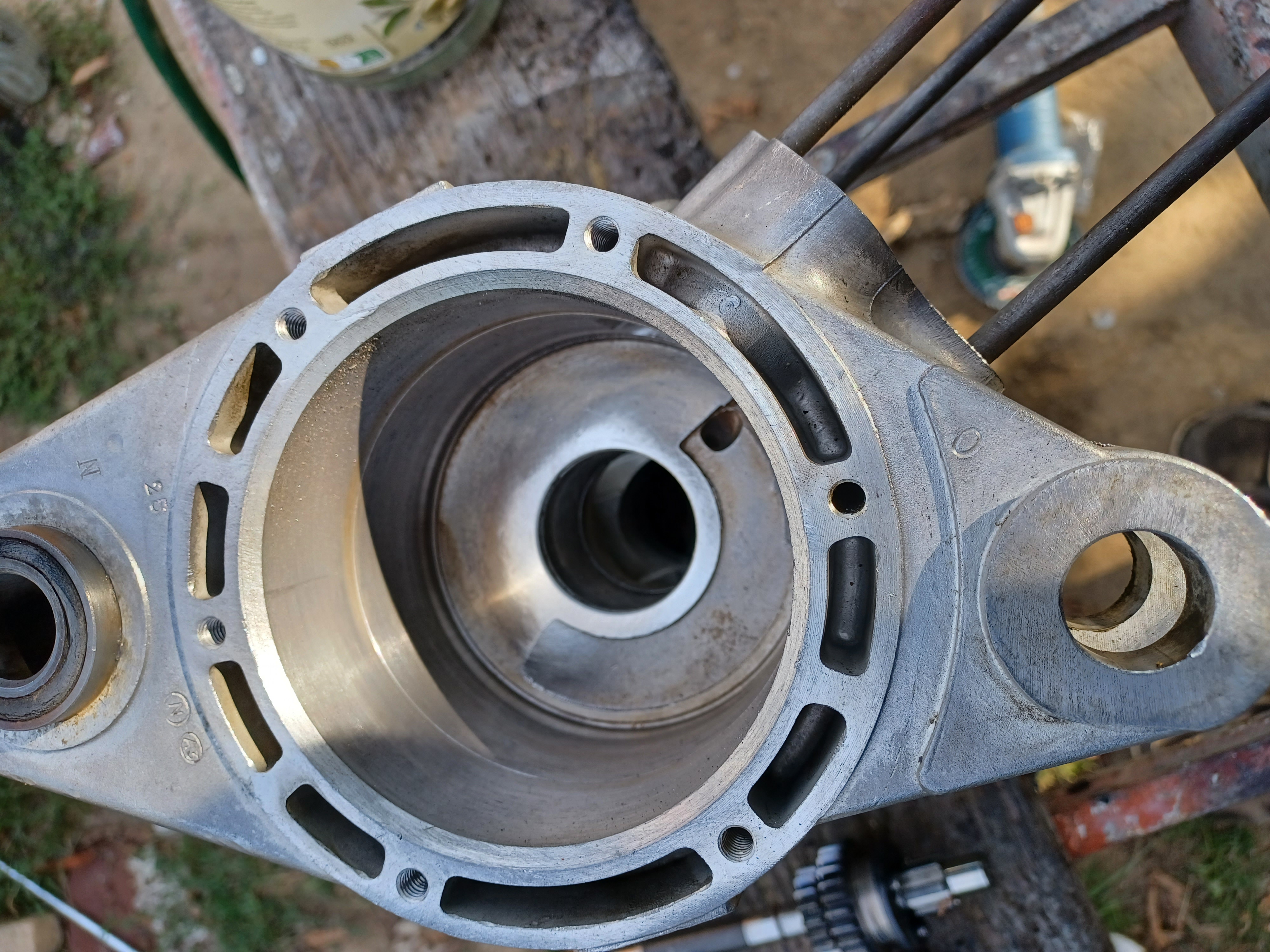

Palier nettoyé tout propre
Re: Le ld d eric
Sur cette photo on voit bien les vieux spi avec le diamètre intérieur qui s est agrandi sous l effet du durcissement le but d un spi étant de ventouser sur la portée pour assurer l étanchéité du bas moteur donc avec des spi dans cet état inutile de vous dire que l étanchéité est illusoire les nouveaux à double lèvre bien souple vont palier à ce problème.

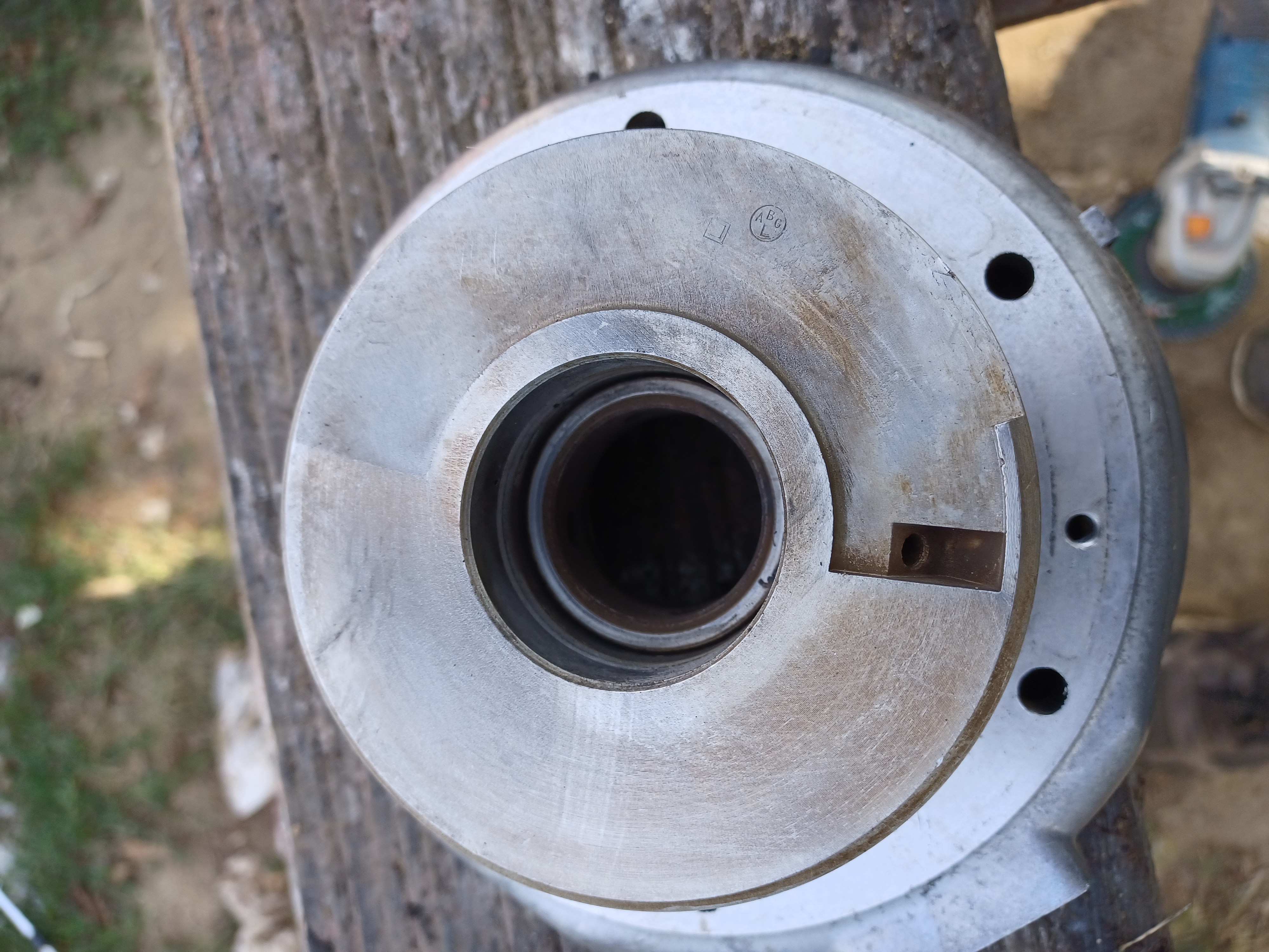

Sur cette photo on voit bien la bague portée qui est marquée par le vieux spi bon pas grave on va la retourner de façon à avoir une portée parfaite pour le nouveau spi qui va pouvoir ventouser
au top.

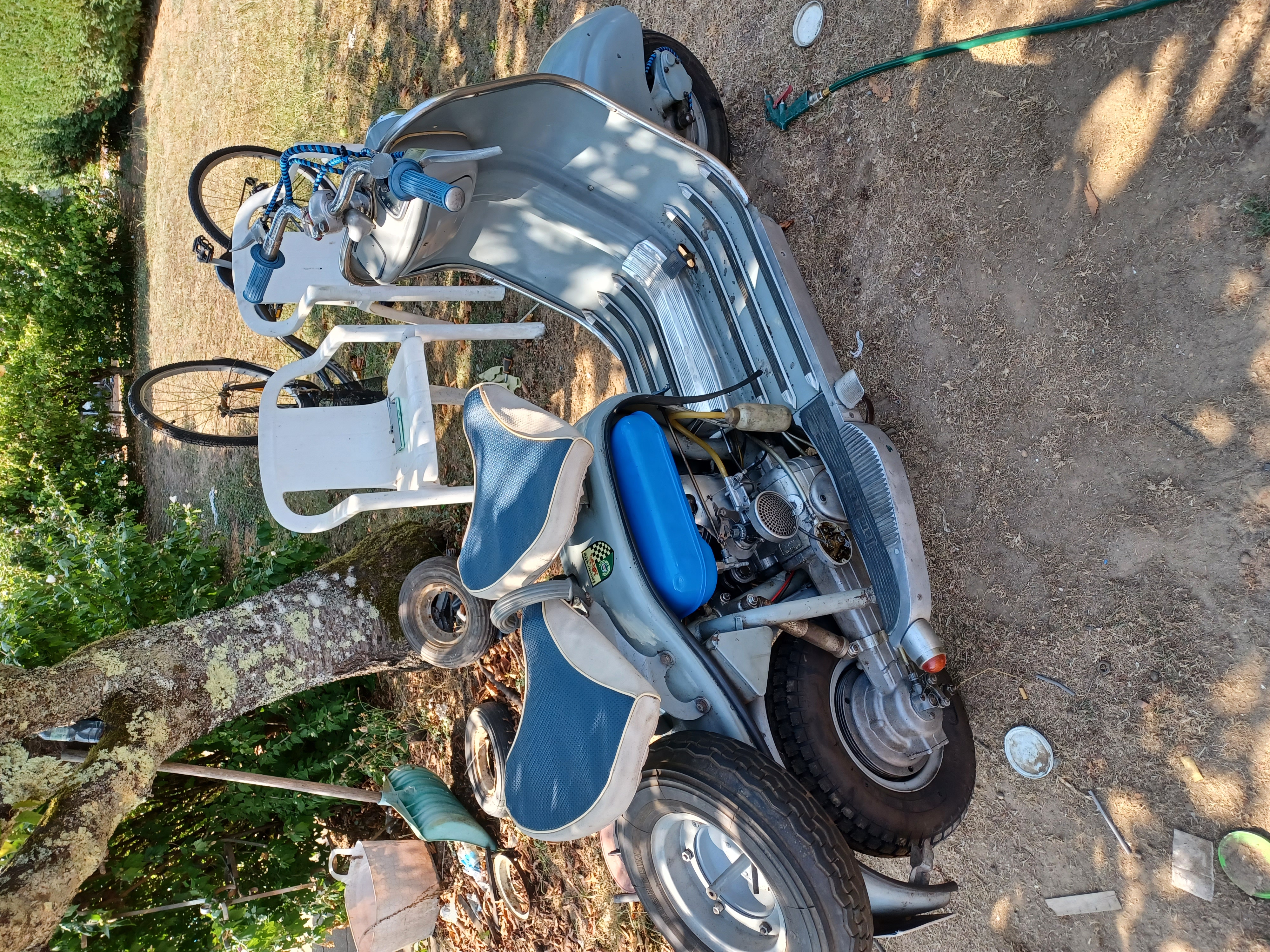

Petit nettoyage avant pose du moteur c était cracra
Re: Le ld d eric
Moteur qui a retrouvé son emplacement d origine.
