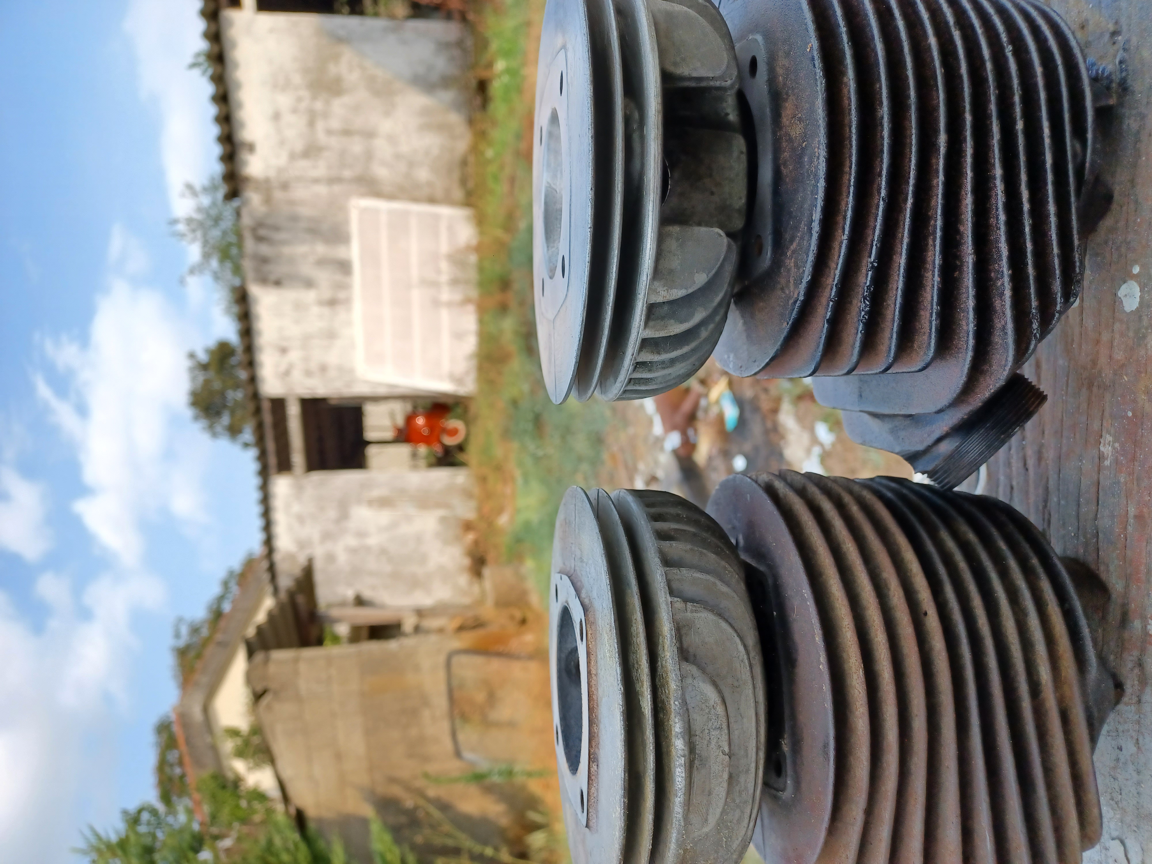

après avoir sorti le reservoir les marches pieds, le carbu, la soufflerie l ensemble cylindre piston à pu être extrait
