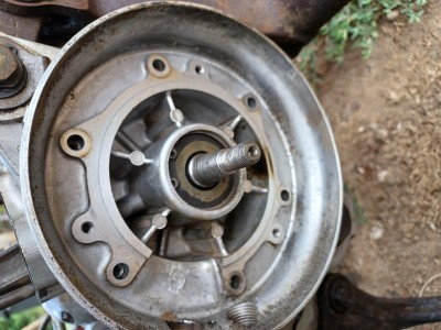

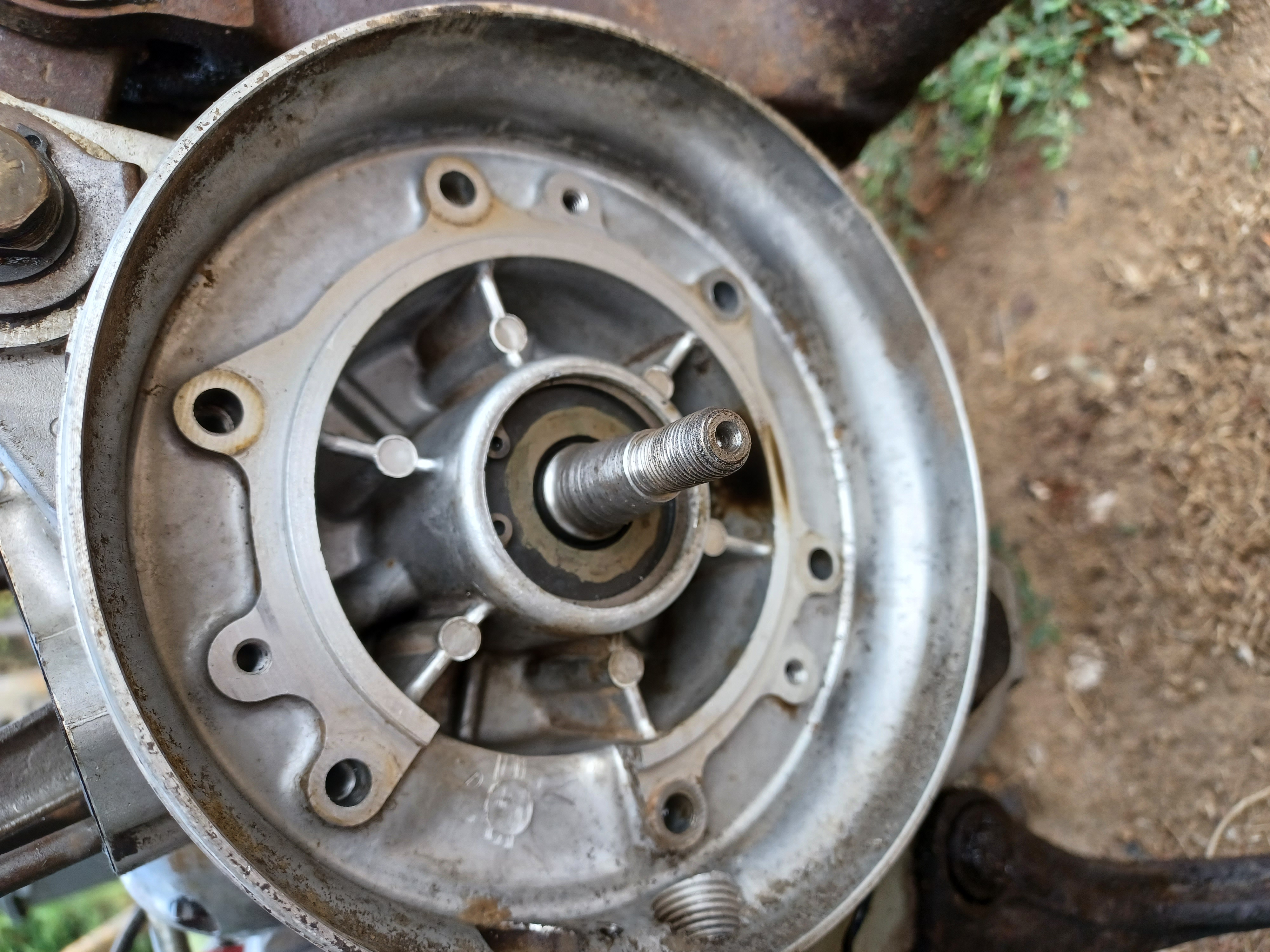

Bravo ! EXELLENT LE BOULOT ! tu n'as pas eu trop de difficultées pour enlever le tambour AR afin de changer le joint ?
Re: Le ld d eric
salut, non a trois conditions avoir l extracteur, chauffer le tambour, la clef a choc mesurée et ca vient sans soucis.

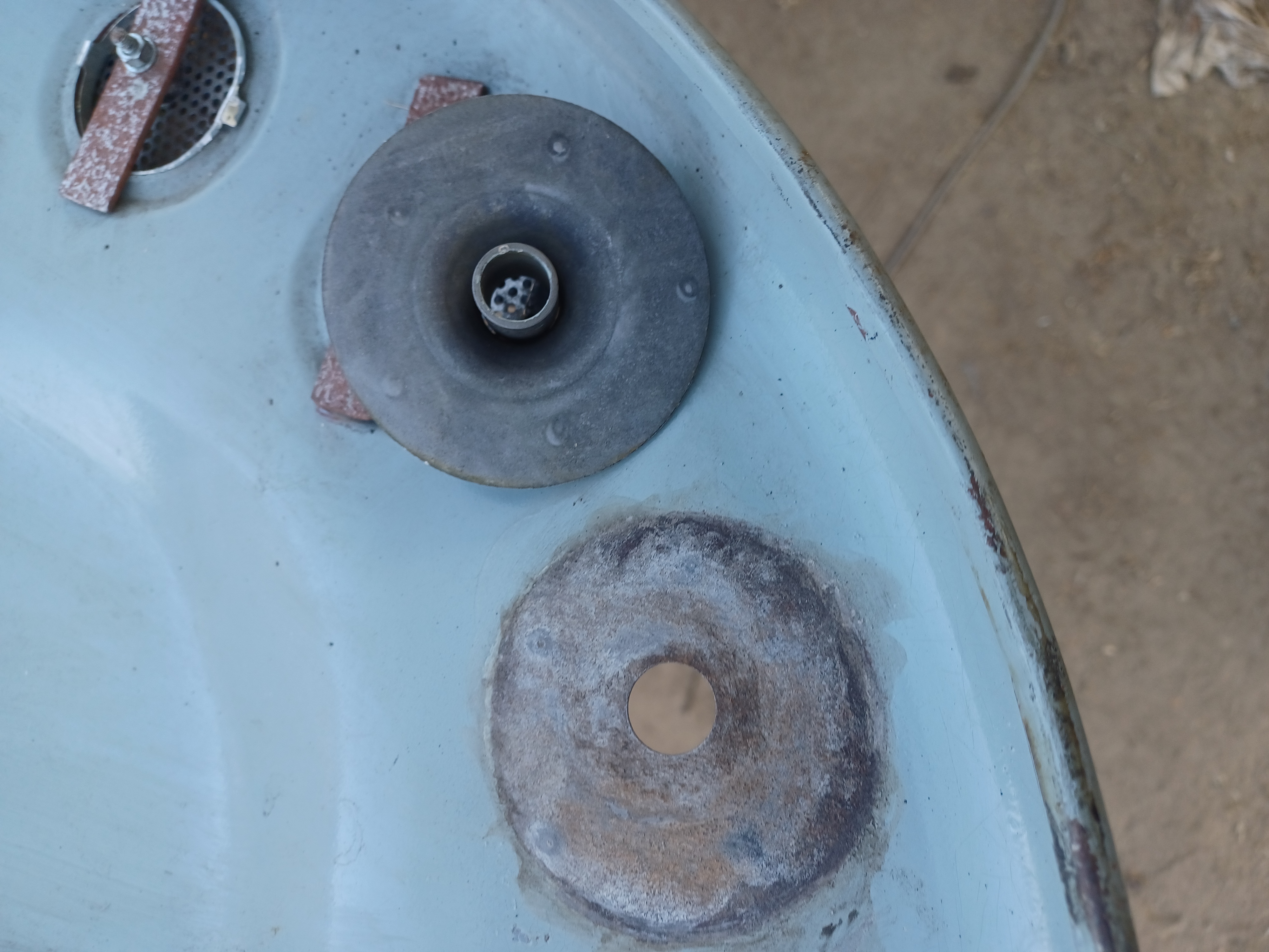

Salut, la grosse pastille qui sert de platine au verrou d aile complètement desservie donc il va falloir la ressouder
Re: Le ld d eric
Après derouillage on va passer à la soudure problème à l origine c est fait avec une pointeuse électrique avant peinture donc le but c est de ressouder sans faire cloquer la teinte côté extérieur donc on va mettre une serviette bien mouillée histoire d absorber la chaleur
Re: Le ld d eric
opération réussie pas de dégâts au niveau de la peinture. Remise en place de la manette avec sa vis pointeau
Re: Le ld d eric
L aile peut à nouveau être refermée sans soucis un problème de plus résolu, au suivant maintenant.

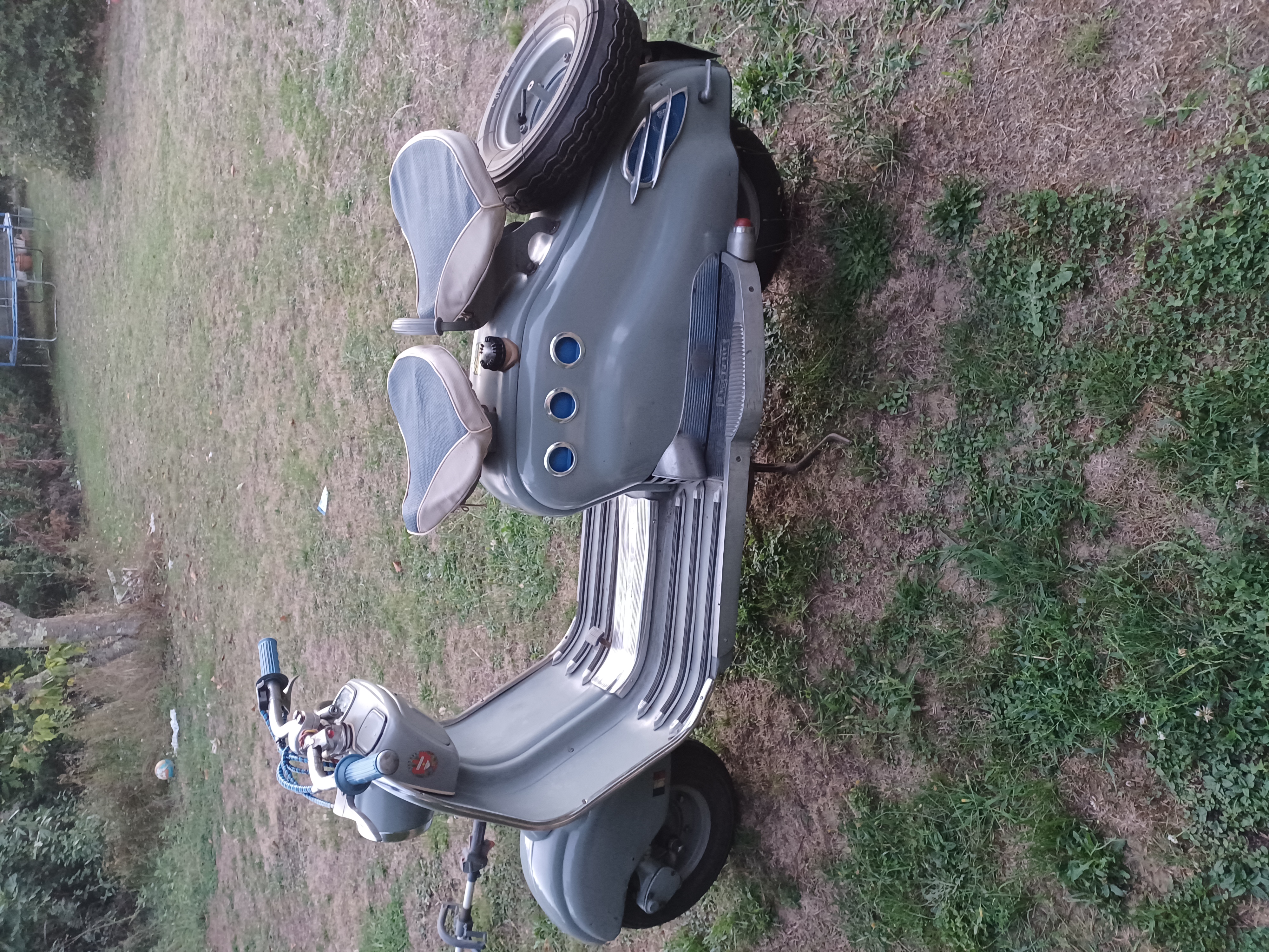

Re: Le ld d eric
Bon scooter terminé, une vraie réussite hyper onctueux, démarrage sur un coup de kick. Ralenti impeccable, vitesses précises, freine bien, à la conduite pas besoin de le mener à la cravache comme pratiquemment tous les ld car toute la puissance est à bas régimes et à moyen régime façon v8 américain, le fameux trou entre la deux et la trois n est plus qu un lointain souvenir ce qui permet de manger les cotes en rigolant enfin pour moi la machine idéale je lui mettrai un IPM 10 avec mention whouaou.
