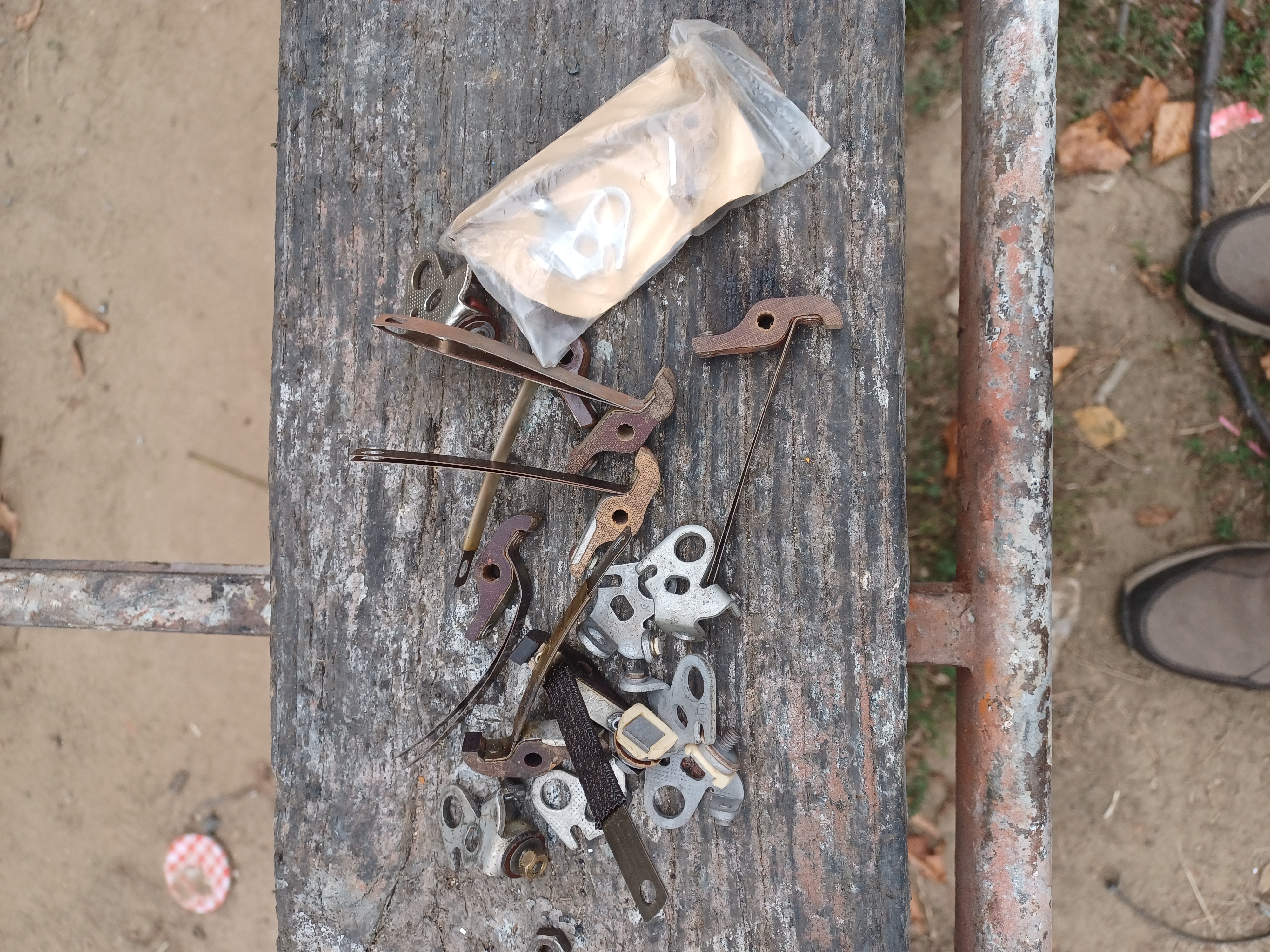

Au niveau de l allumage changement de rupteur celui d origine étant bien pourrave , augmentation de l avance histoire d améliorer la patate moteur et enfin recette spéciale mcdouve allègement du rotor car cela donne beaucoup plus de réactivité aux accélérations, de 1900 gr je passe à 1680 donc gain de plus de 200gr.

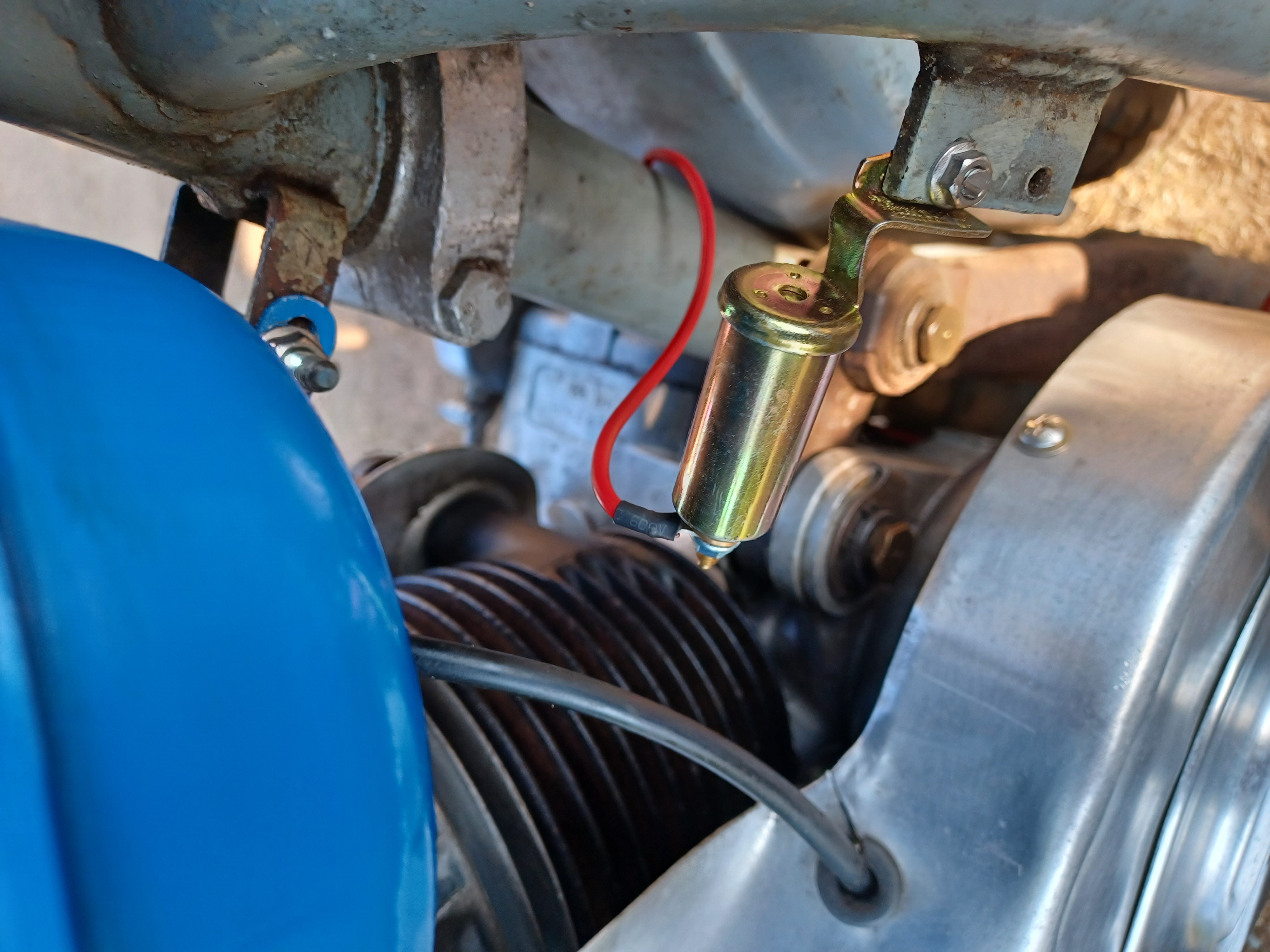

Salut, j avance avec l allumage et avec rupteur neuf c est mieux j ai tapé dans mon stock
Messages : 2273
Re: Le ld d eric
Condo ducellier 0.22 pour 2 chevaux fabriqué en France cocorico un super produit hyper fiable.

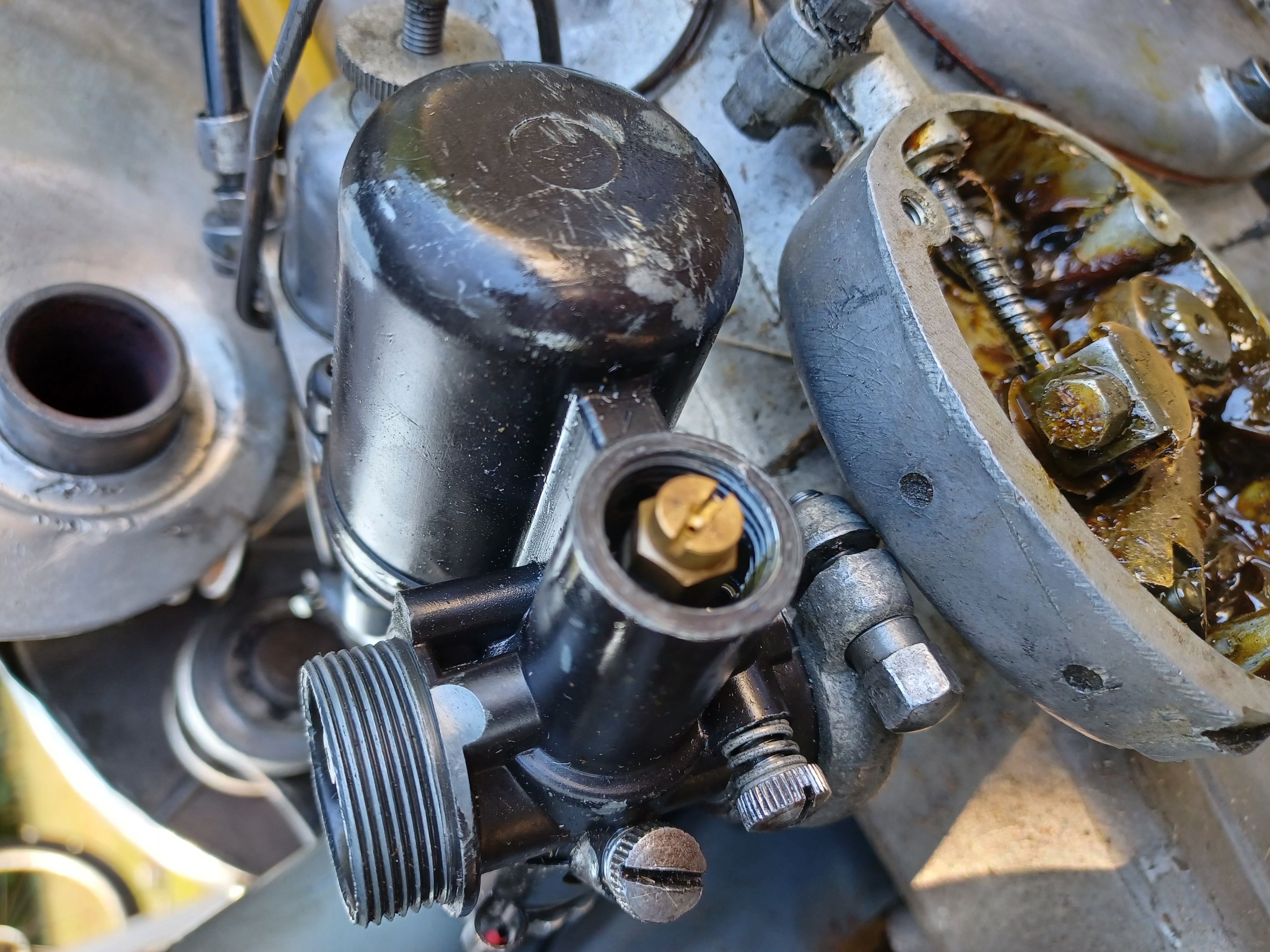

Re: Le ld d eric
L avantage avec le dellorto d origine c est que le gicleur principal est le même que sur les phbg modernes donc on va essayer d optimiser la carburation, d origine c est un 75 j ai mis un 79 histoire de voir au roulage.

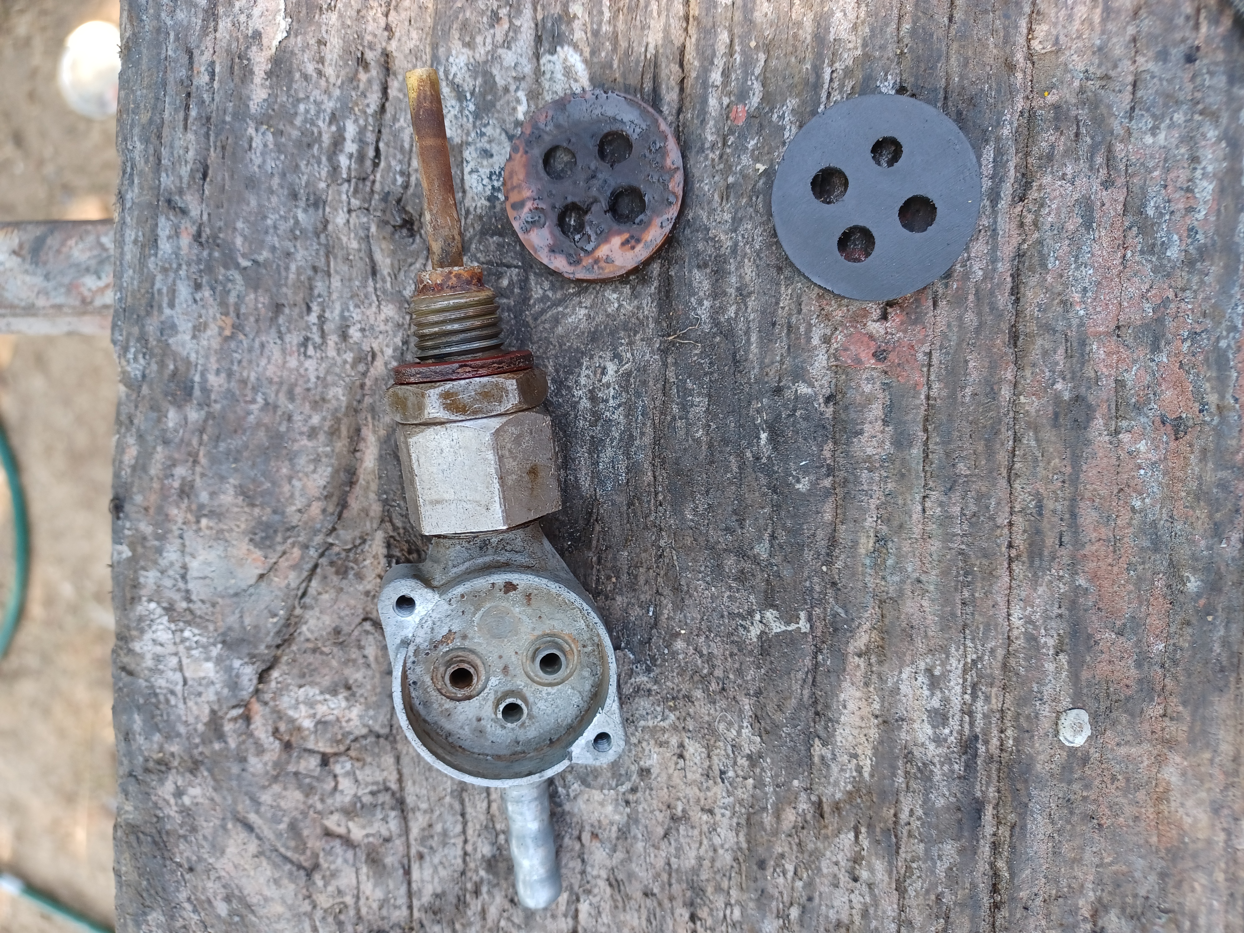

Re: Le ld d eric
Bon évidemment changement du joint de robinet.
