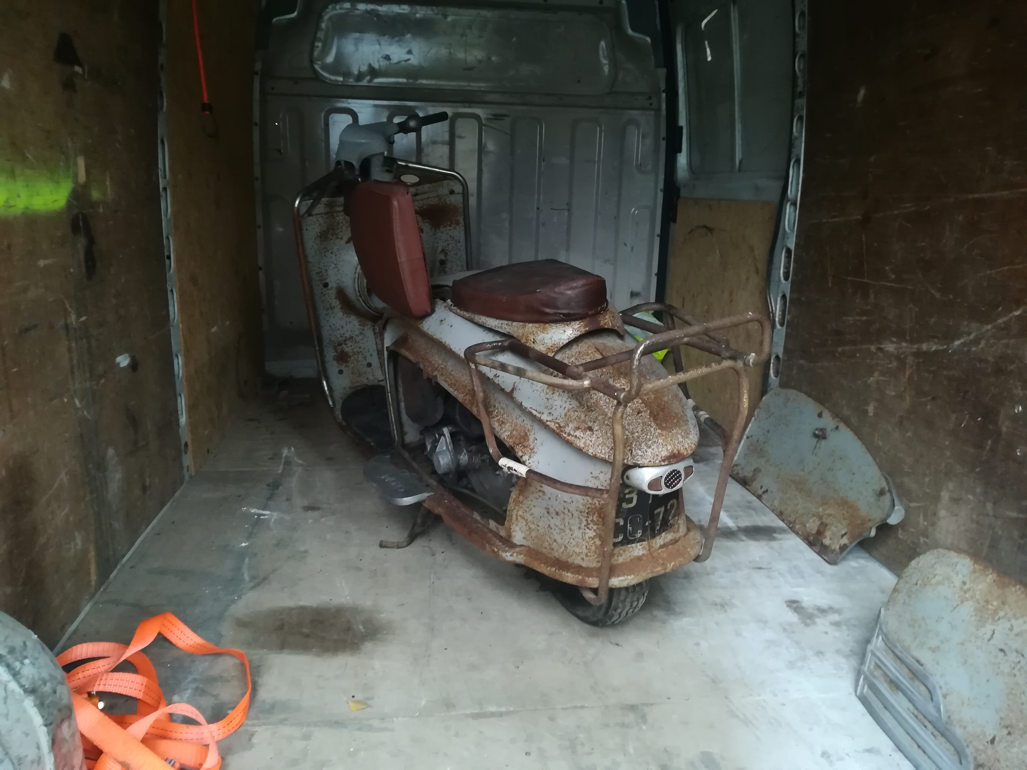

Hello mcdouve,
Je suis très satisfait de ce Paris Nice, avec carte grise qui est resté dans la même famille depuis 1956.
Il n'a pas subit de massacre, il est resté au sec des années et à revu le jour couvert de poussière, quelque outrage du temps sans gravité.
Des accessoires au top :mrgreen:
Merci Acma33 qui m'a mis sur la piste et Smut toujours au top.

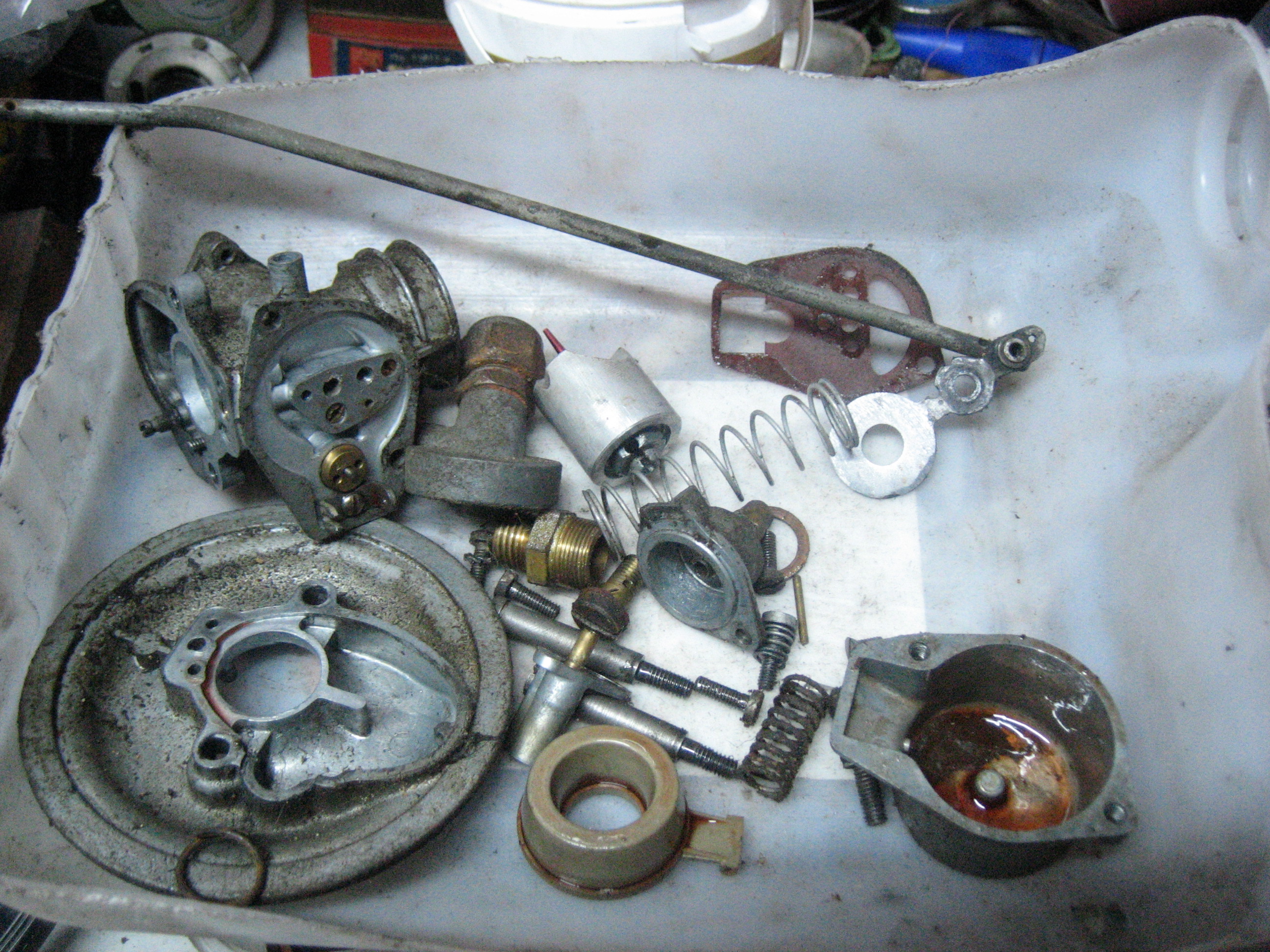

Coté carburateur la fée du logis à fait le boulot.

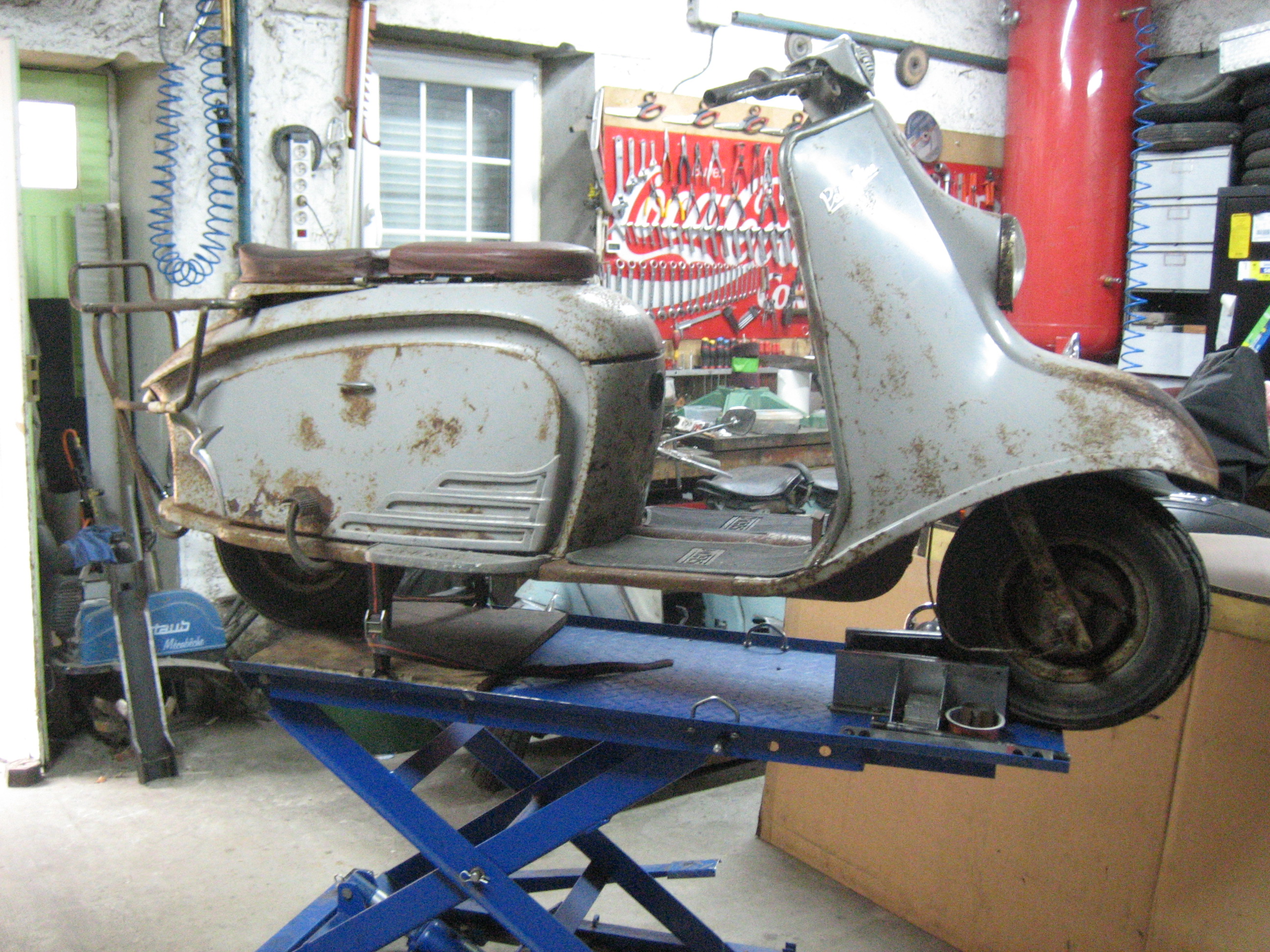

Quelques heures sur le coté droit pour sauver le jus :temps:
Pour le coté gauche il est dans le jus d'époque
Je suis d'une patience de bon niveau, je ne compterai pas le temps, mais je ferai le max :moto:

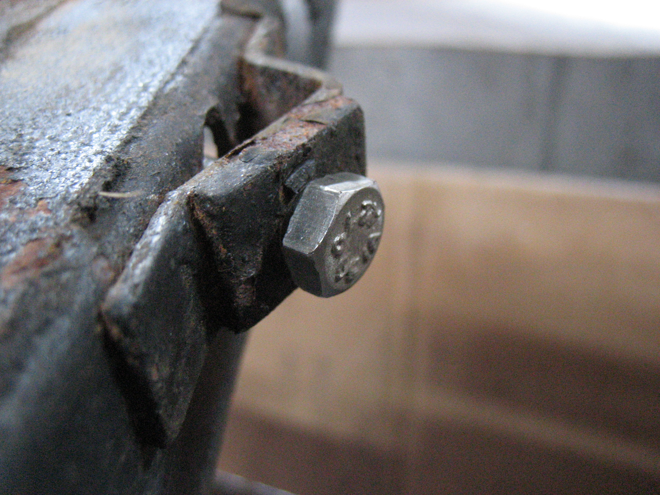

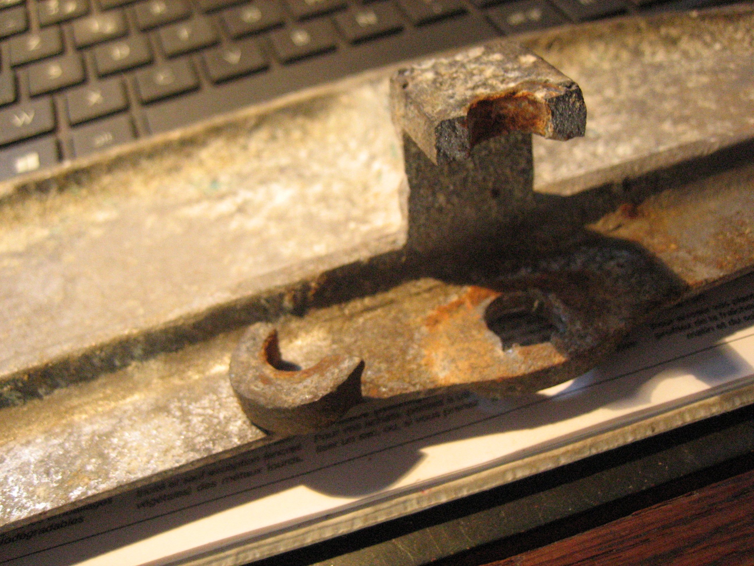

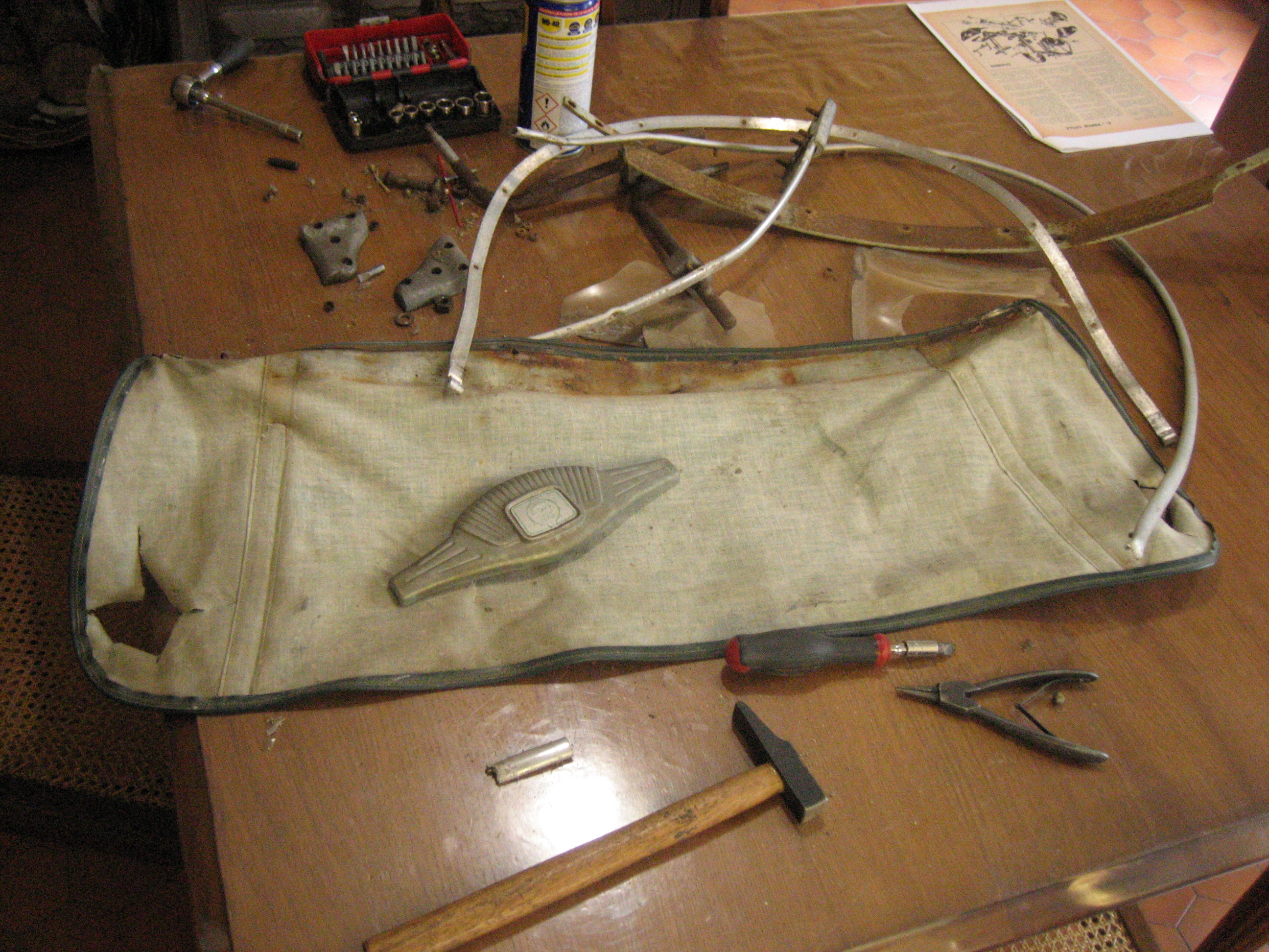

Pour l'arrache c'est bon mais je dois enlever les marche-pied pour sortir la coque arrière.
Il y a les éclisses avec des vis qui n'ont pas l'intention de se laisser faire.
Alors il y a de la casse :=X:

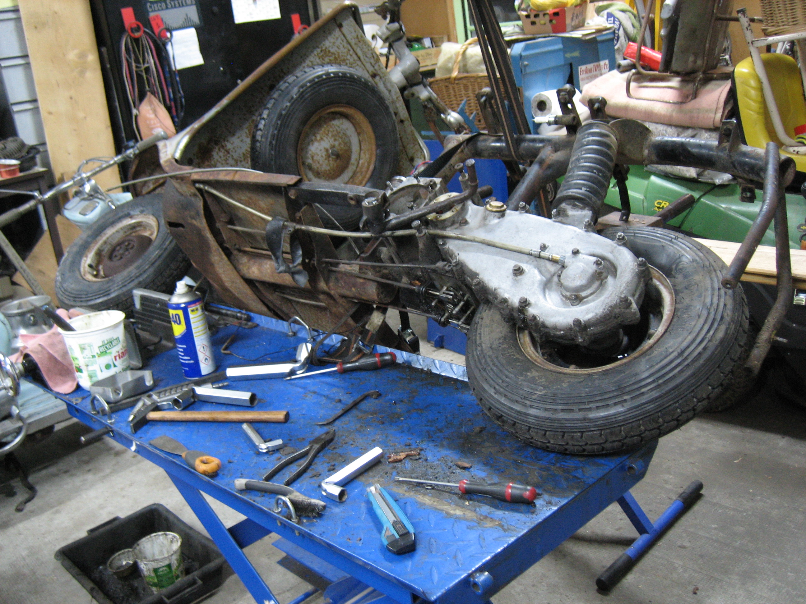

Après charcutage l'assemblage est plus clair.
Deuxième marche-pied sorti sans dommage :love:

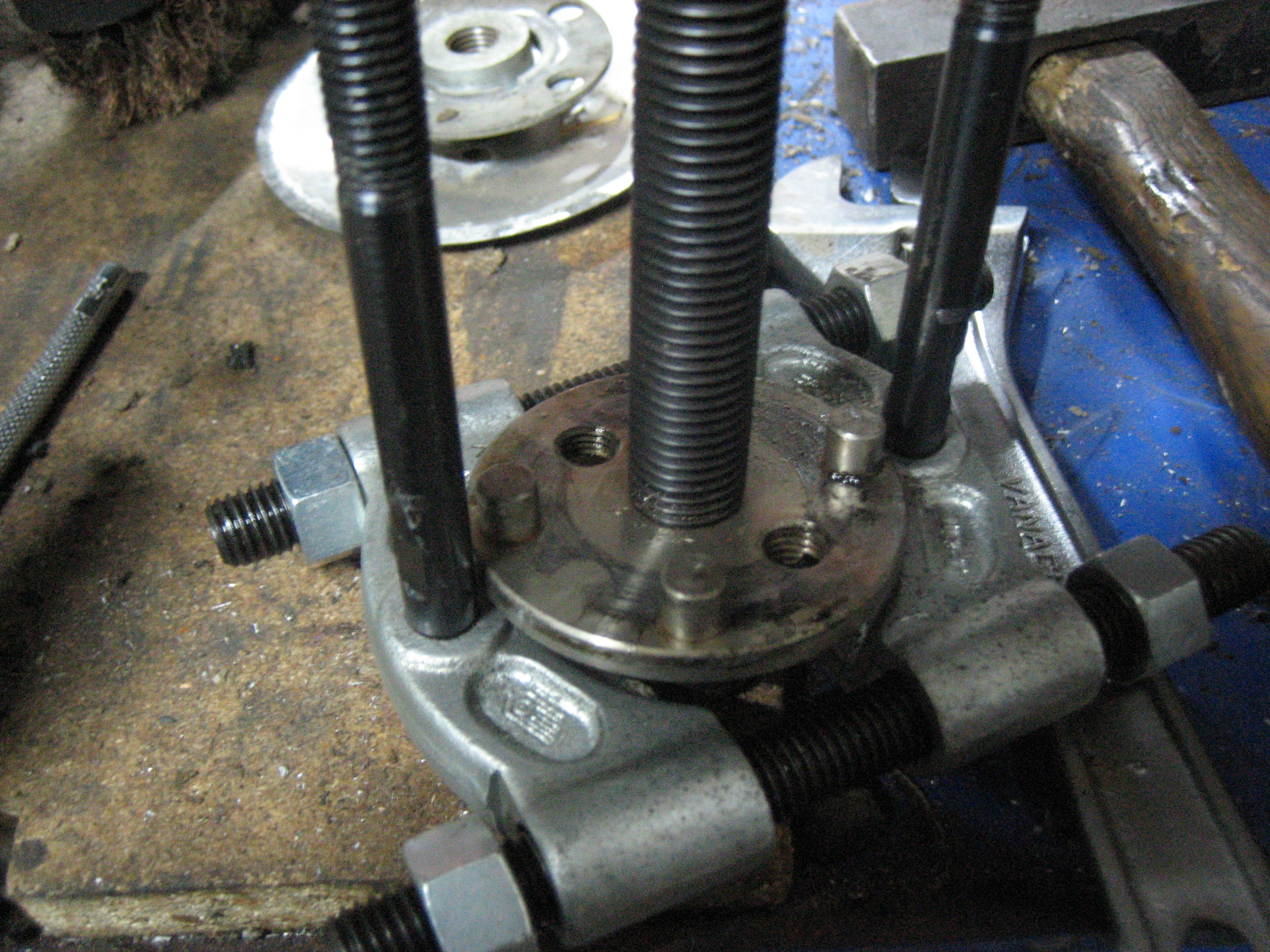

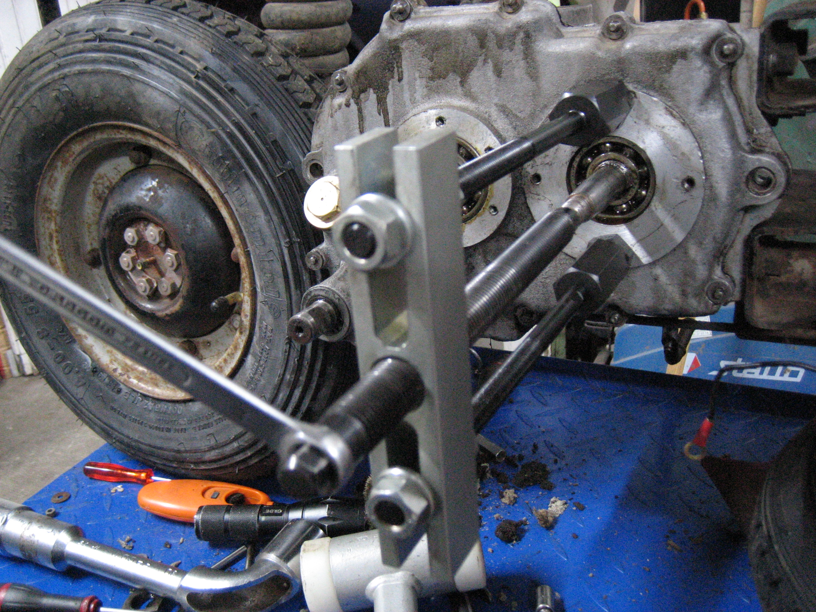

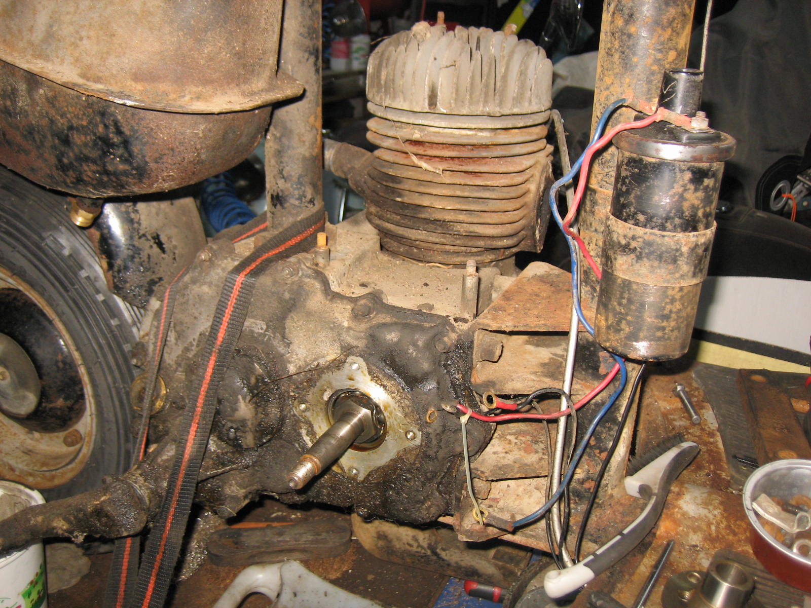

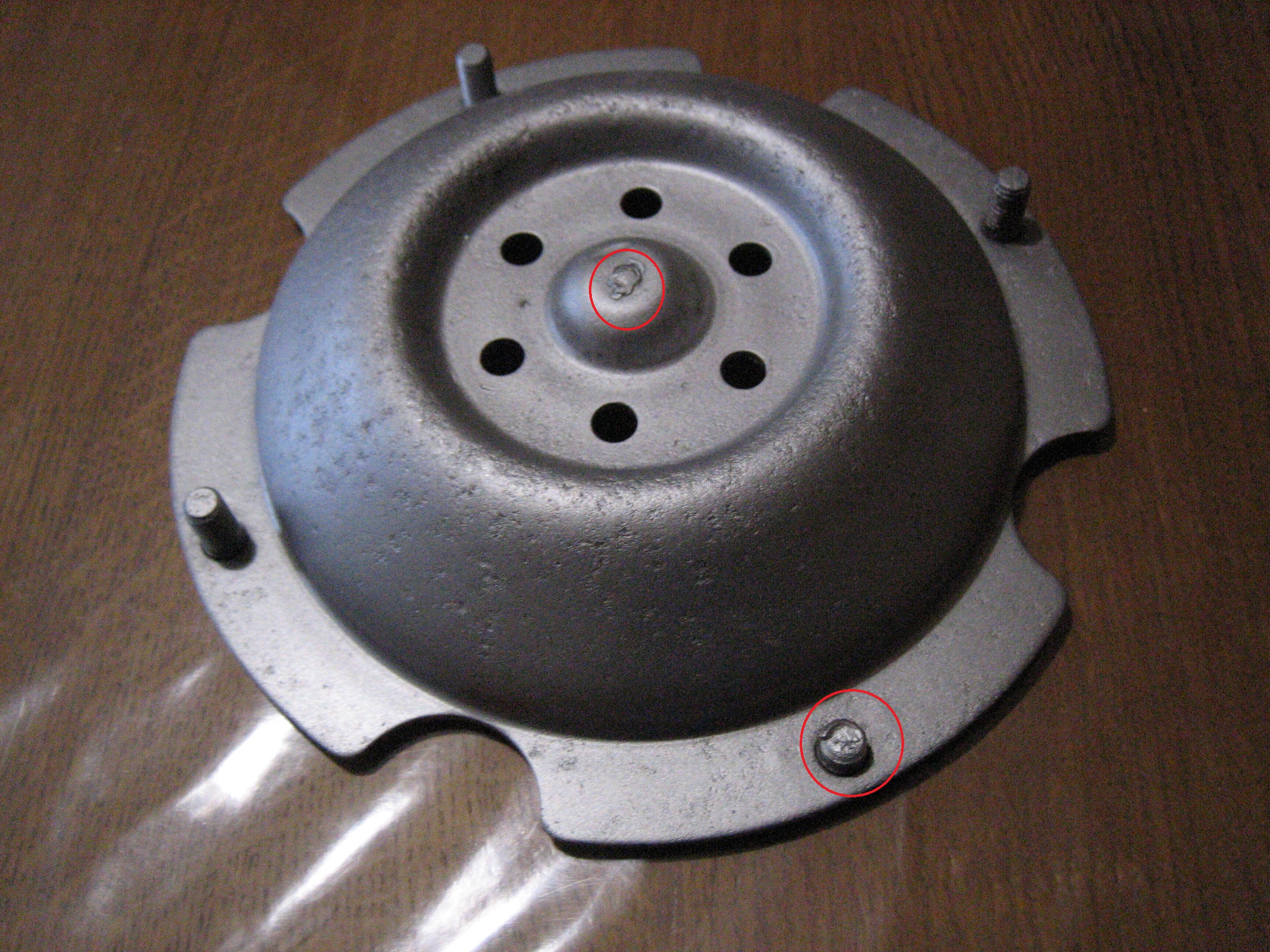

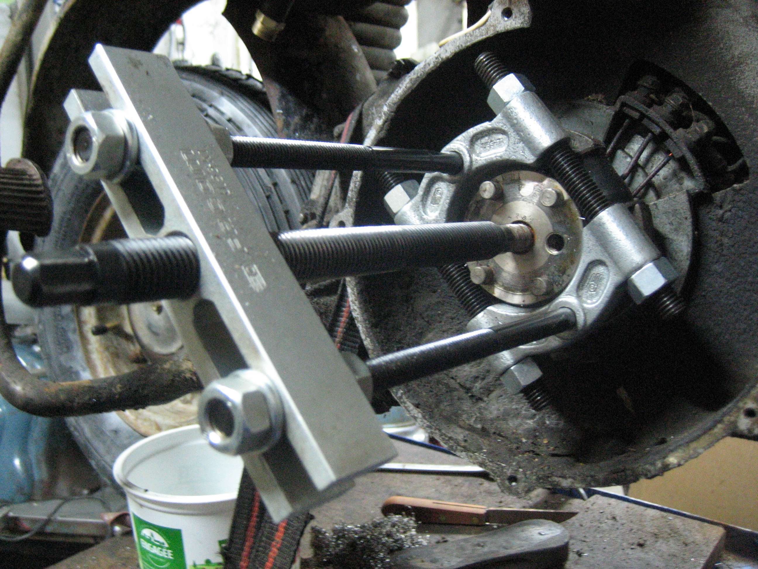

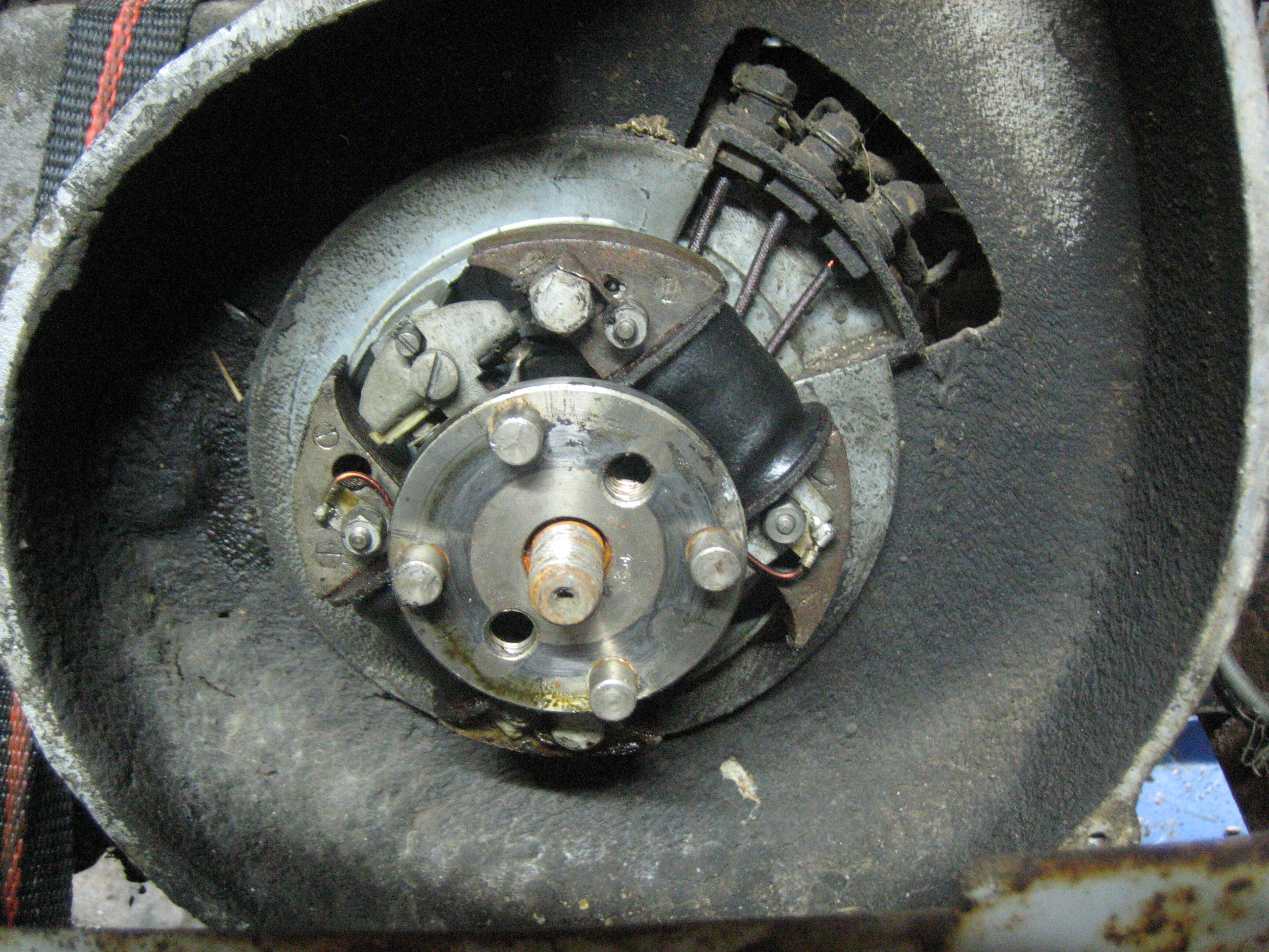

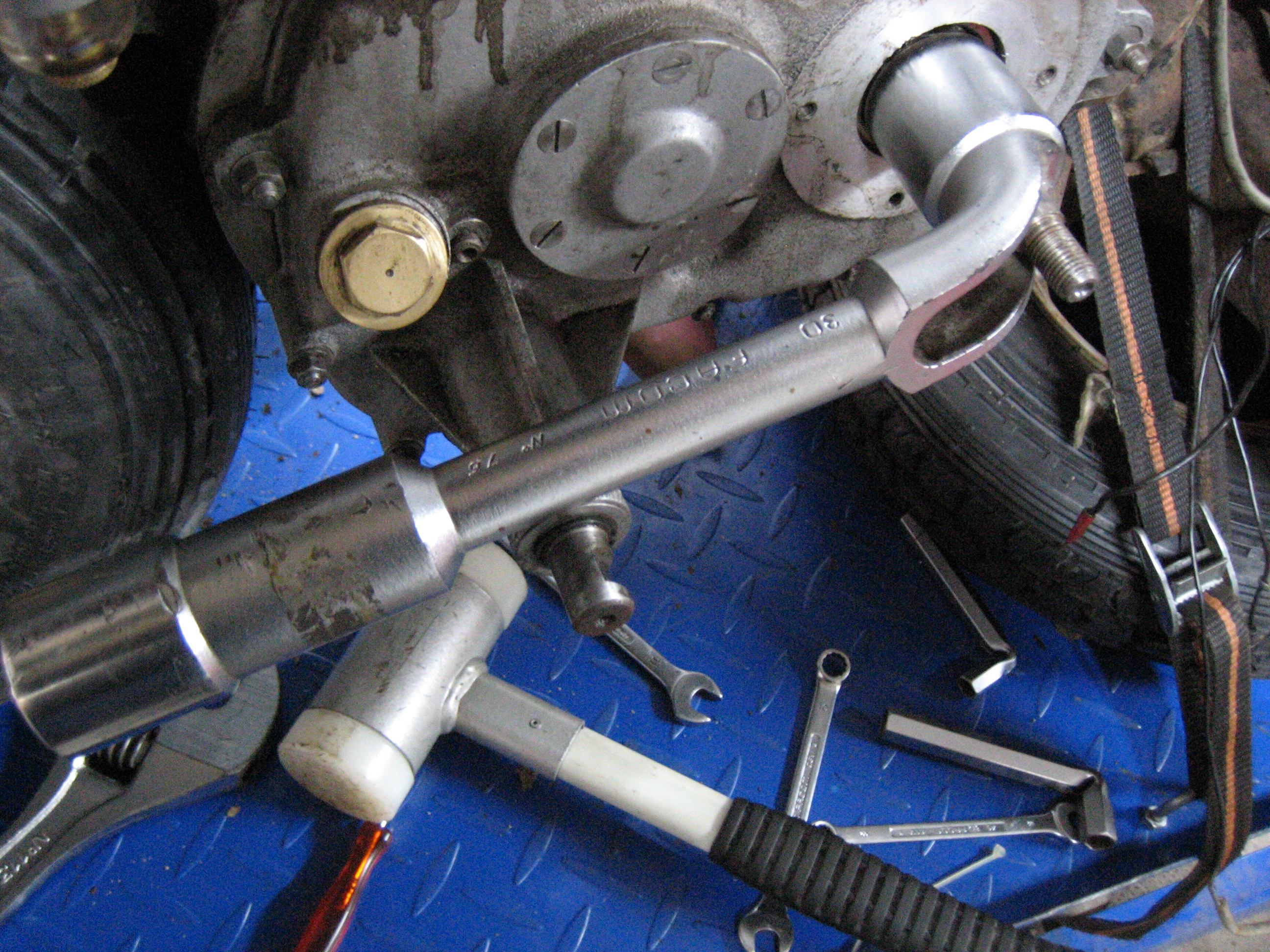

Coté arrache support volant ça résiste il y a du grippage :temps:
Re: MORS Paris Nice

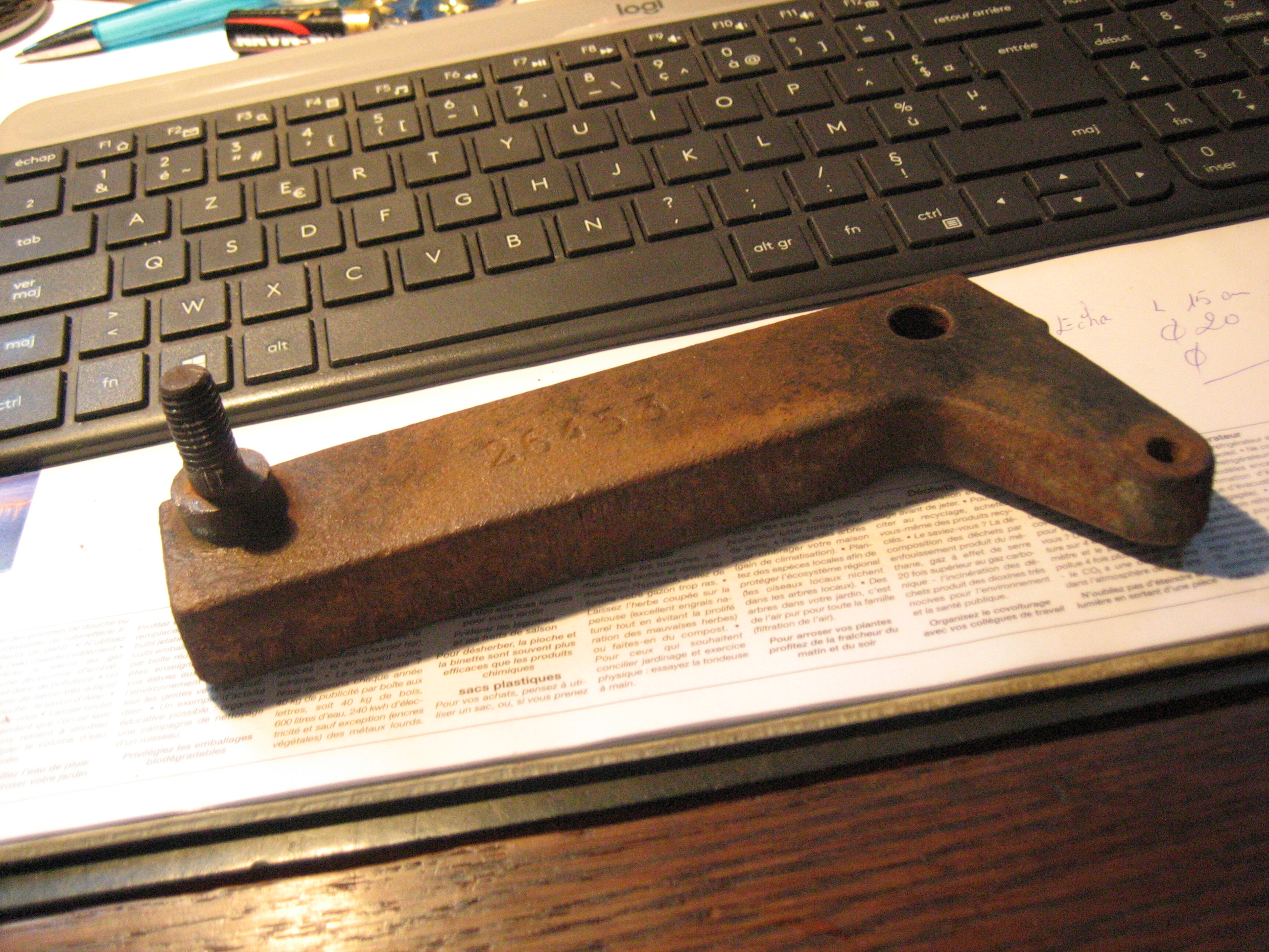

comme prévu la platine porte rotor est soudée par le temps avec la queue de vilebrequin donc la pas 36000 solutions, chauffer la platine et bombarder avec la clé a choc pendant 10 a 15 seconde s'il faut et ça va céder.
Messages : 1001
Re: MORS Paris Nice
Hé oui Mcdouve le pétard en 5 secondes, merci.

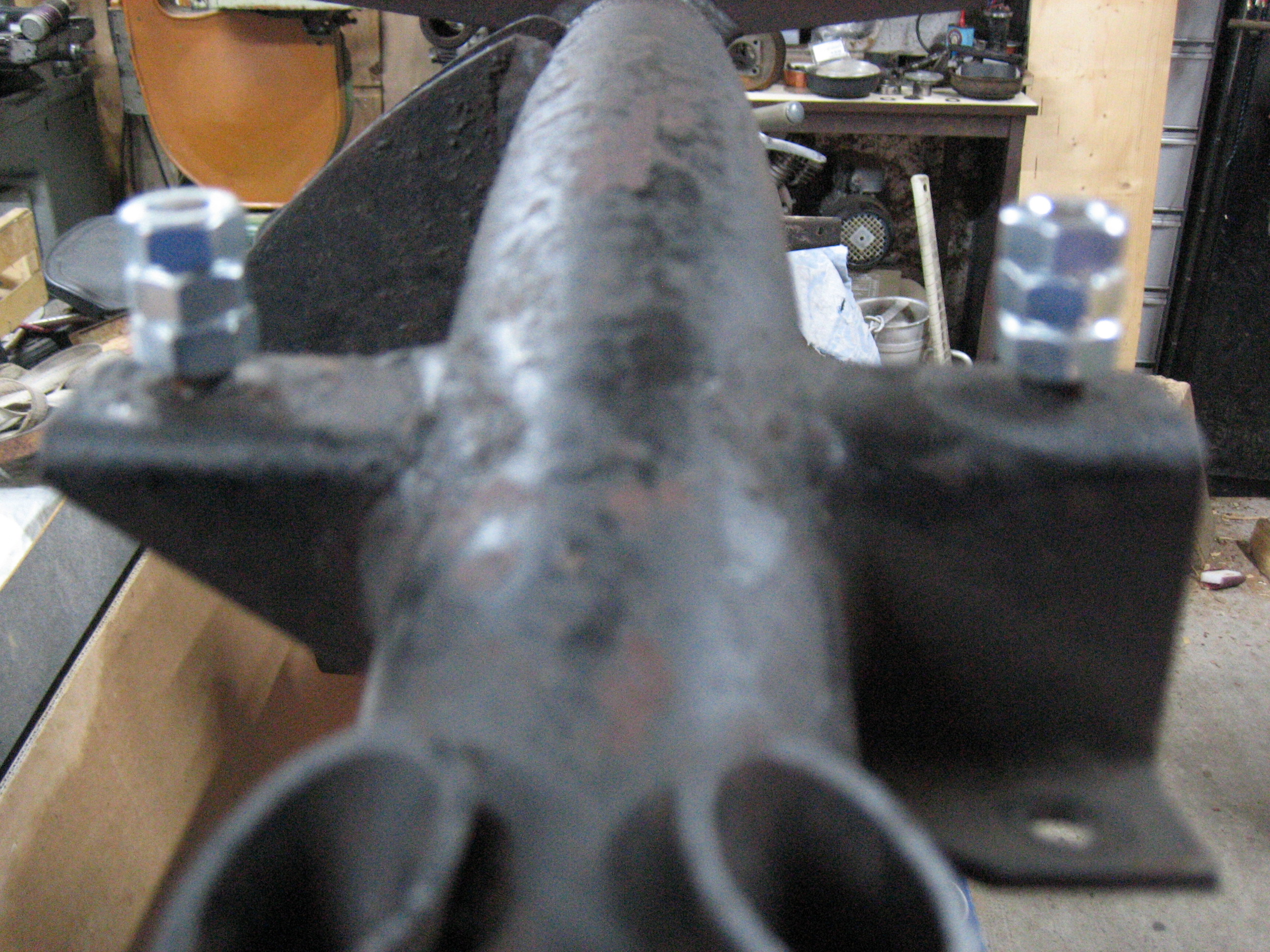

Re: MORS Paris Nice
l'échappement il en manque un morceau :diable:

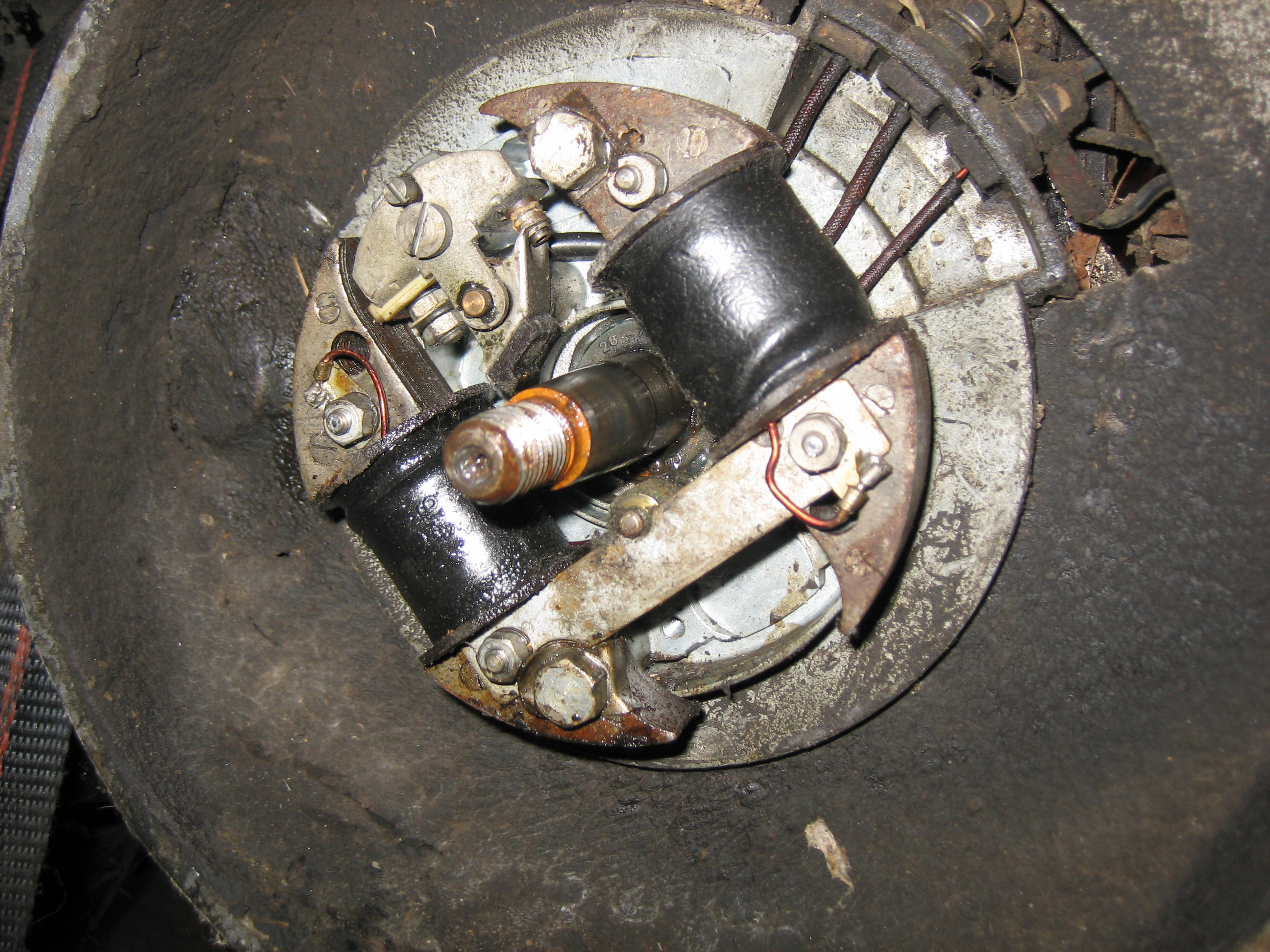

Re: MORS Paris Nice
Tout est propre, il y a de l'allumage ...

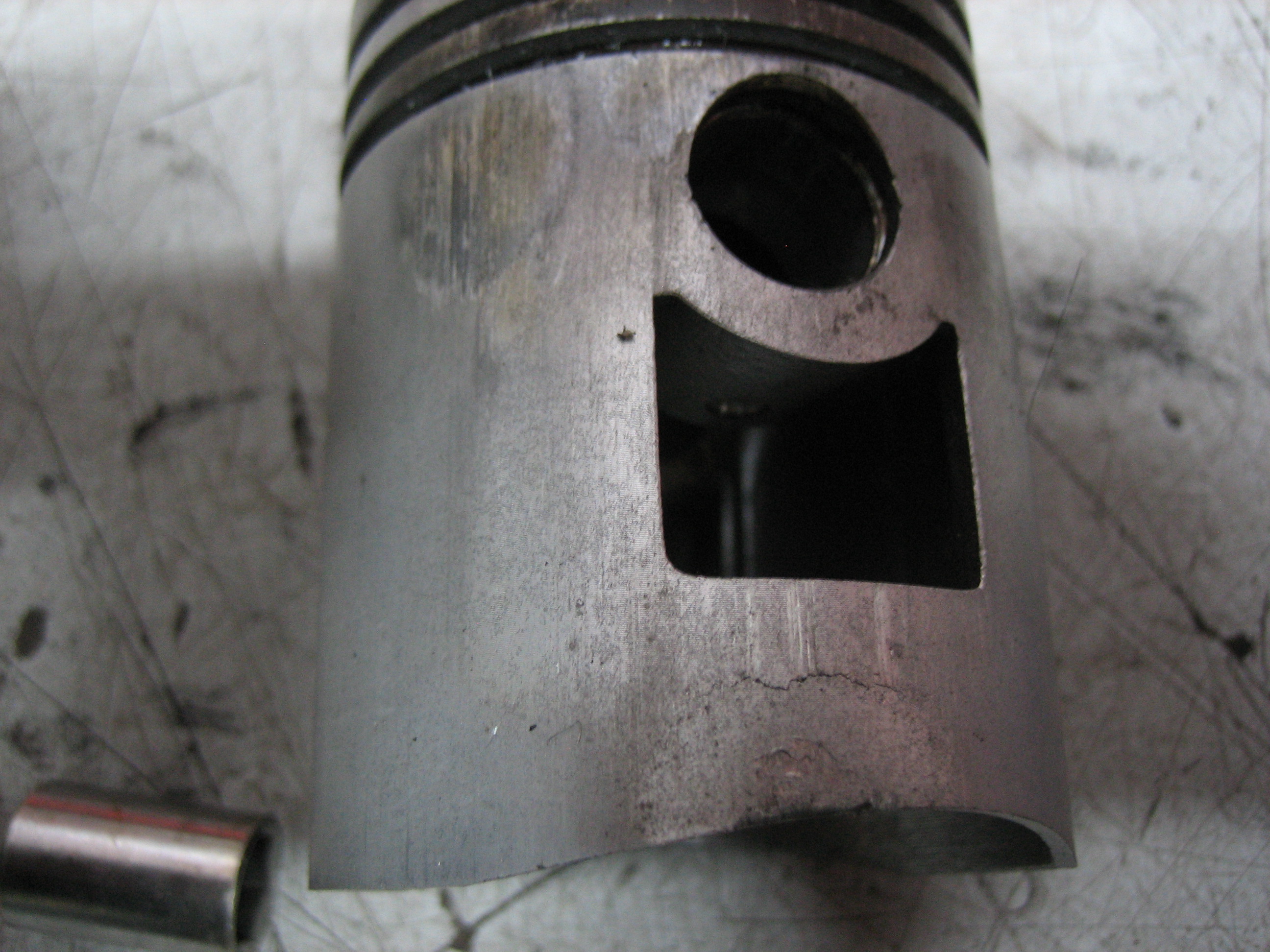

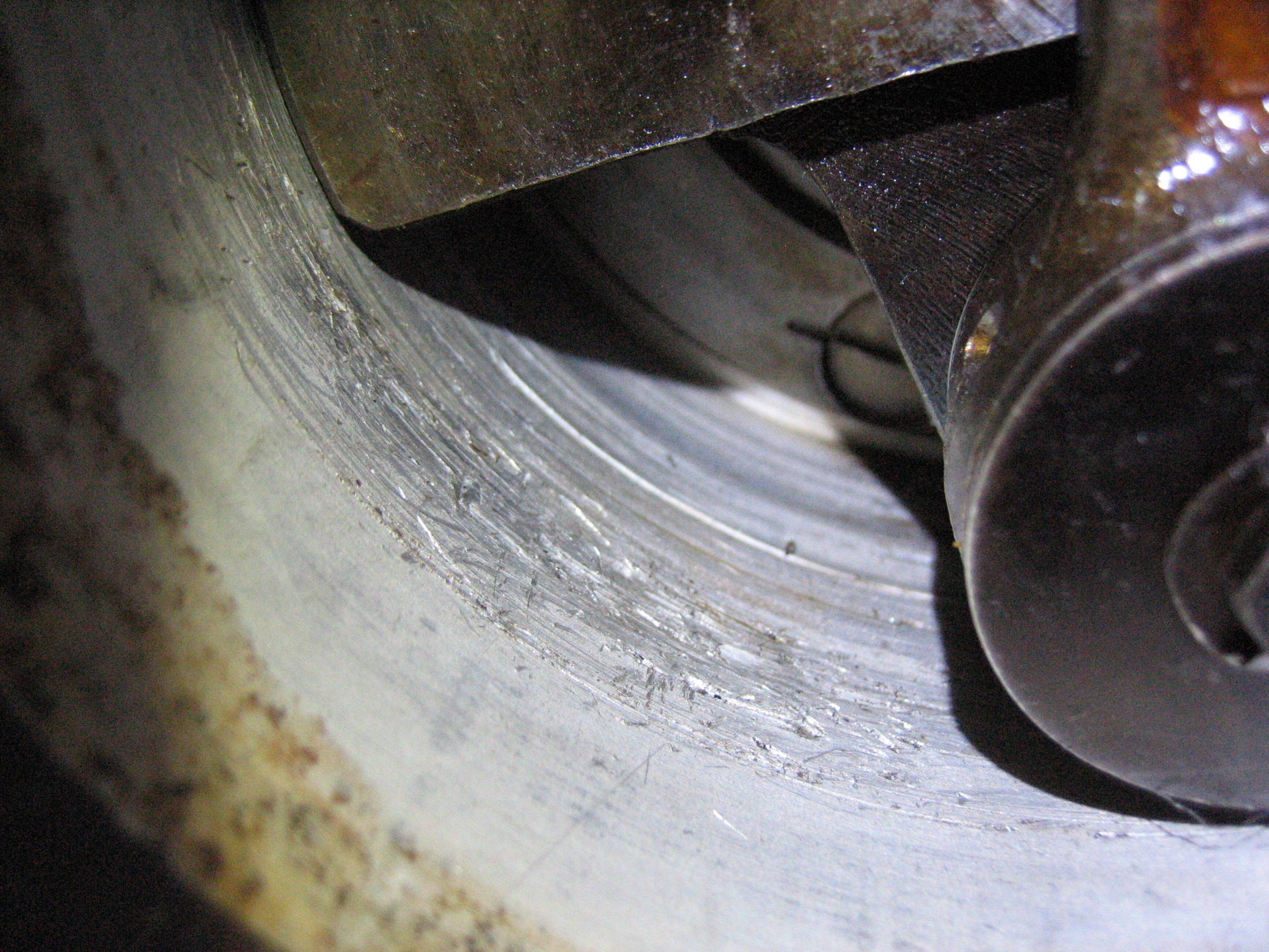

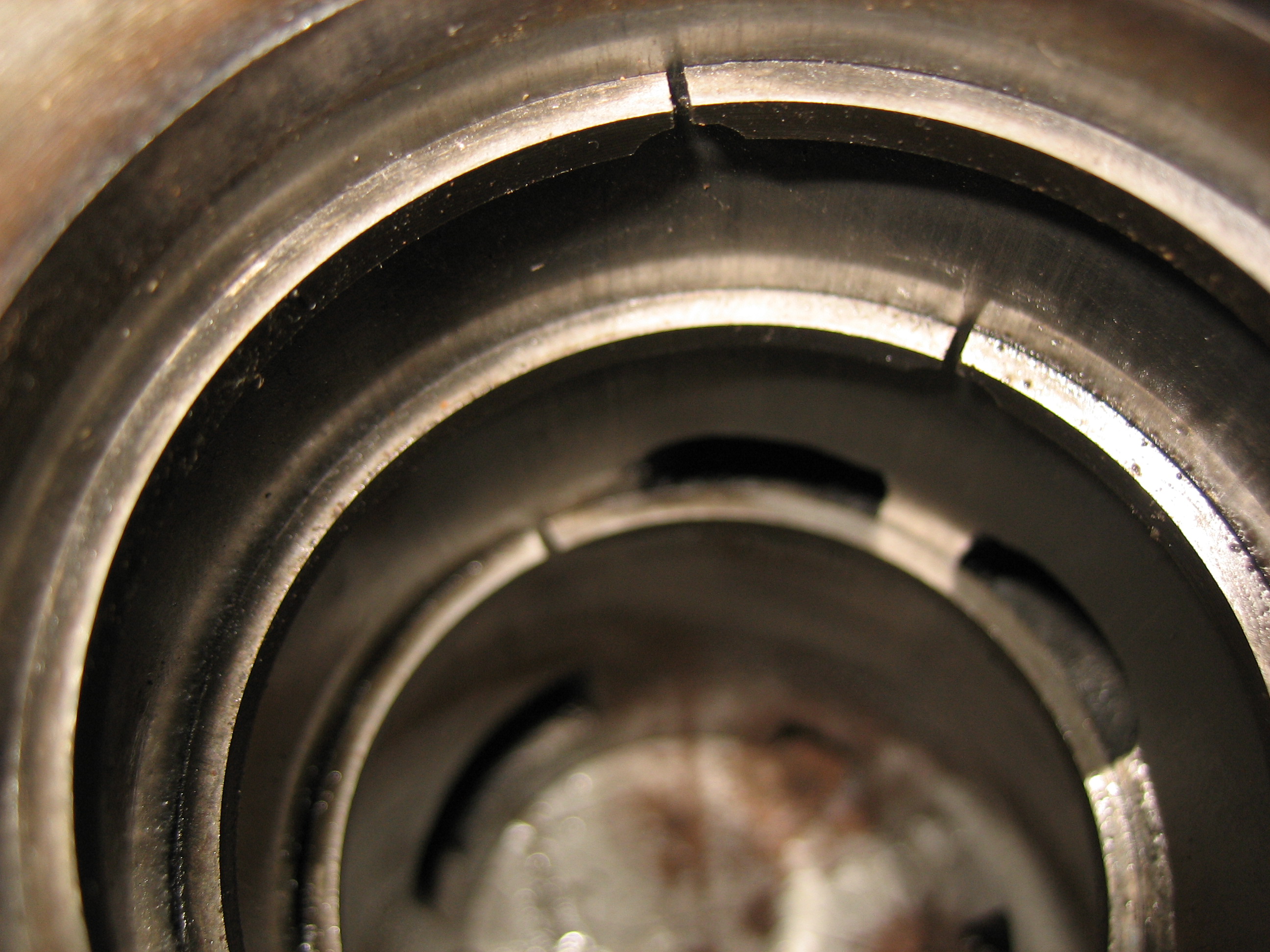

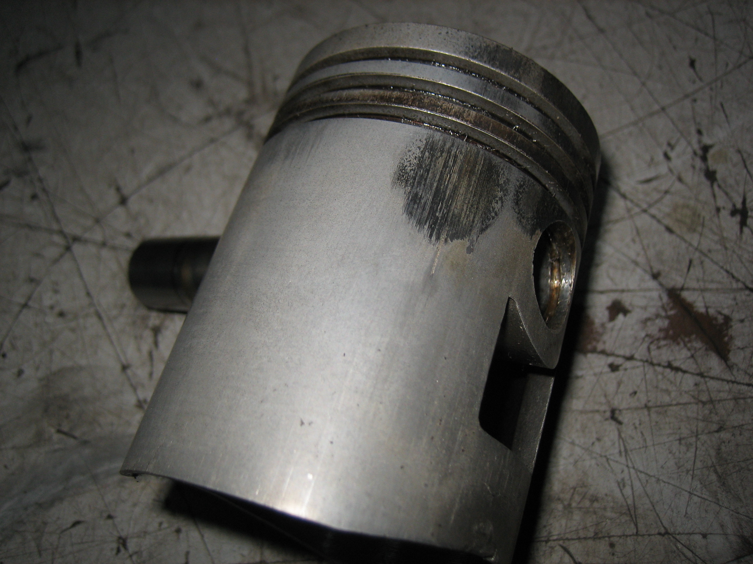

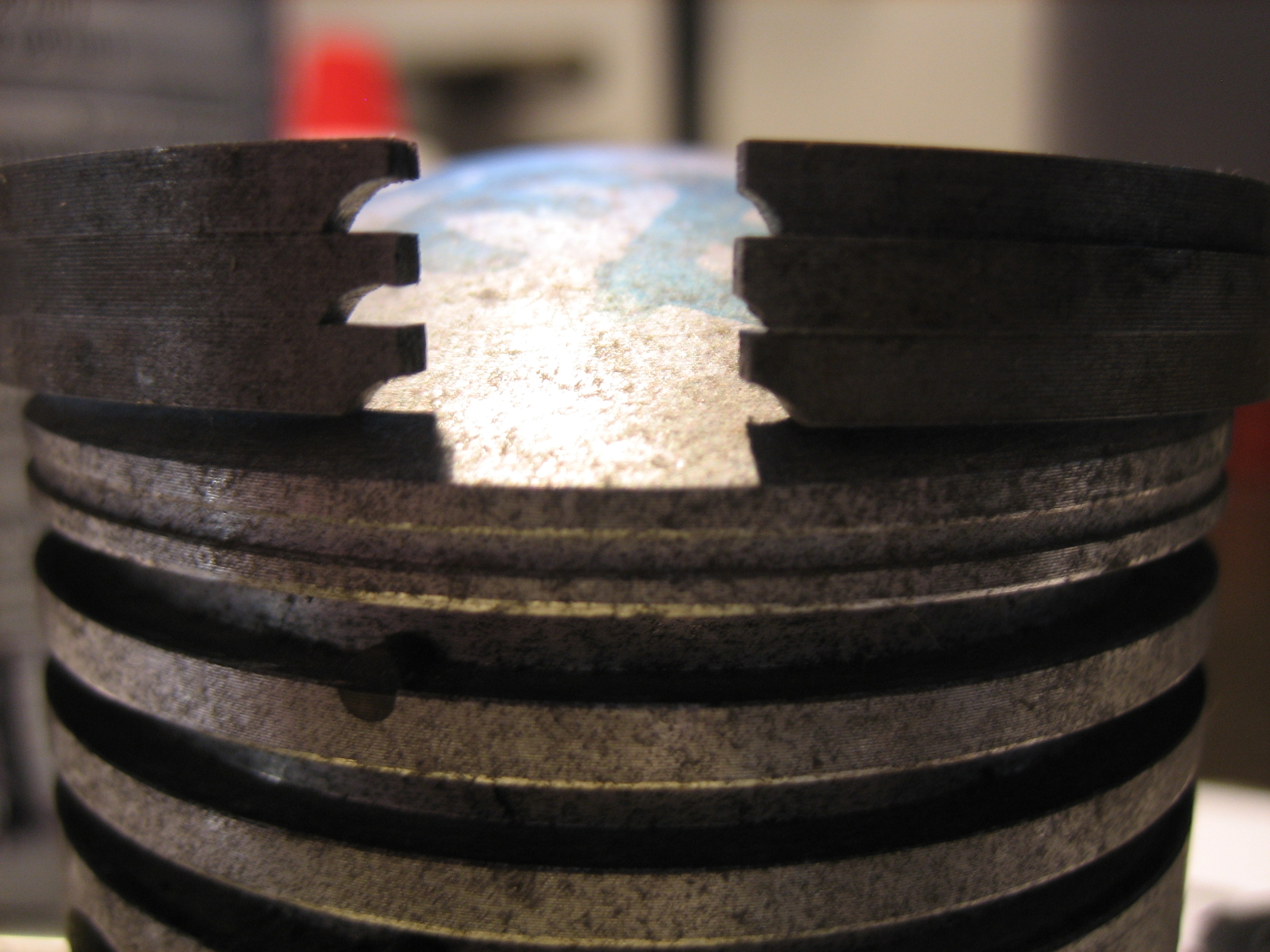

Evidemment pour le calage de l'allumage j'ai enlevé la culasse, j'ai observé un cylindre en bon état qui passera par le rodoir ou un réalésage si piston en 53 :love:
Pour voir un peu plus loin j'enlève le cylindre, là c'est sans appel la mesure de la coupe des segments dit HS.
Le piston Hs une belle claque, trop de jeu latéral.
Messages : 1001
Re: MORS Paris Nice

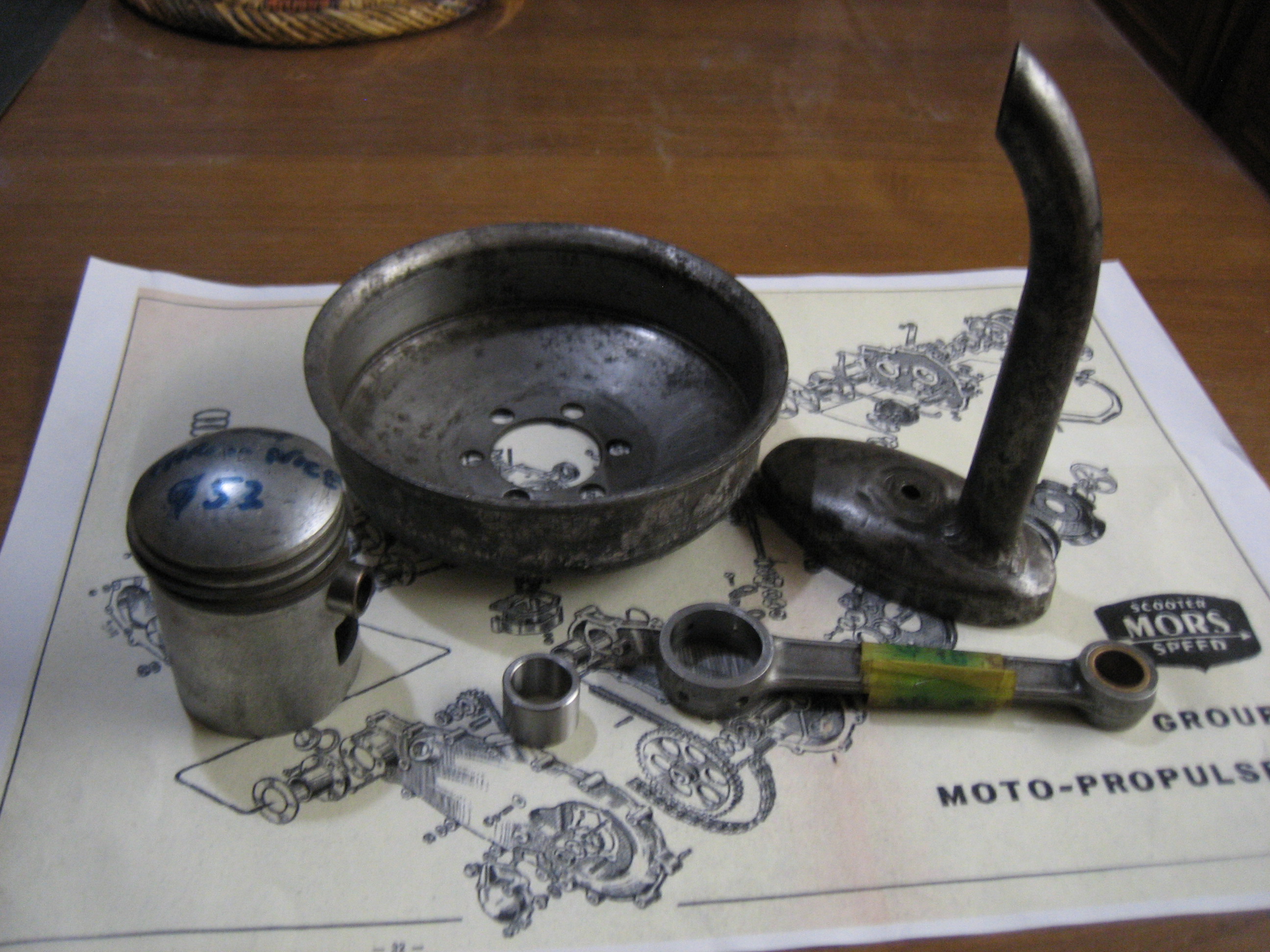

Quand on mesure on sait!
Un arrêt machine juste avant la casse.
Le piston en côte réparation 52.5 avec des claques
Les mesures.
Conclusion passage en 53 à grand coup de rodoir.

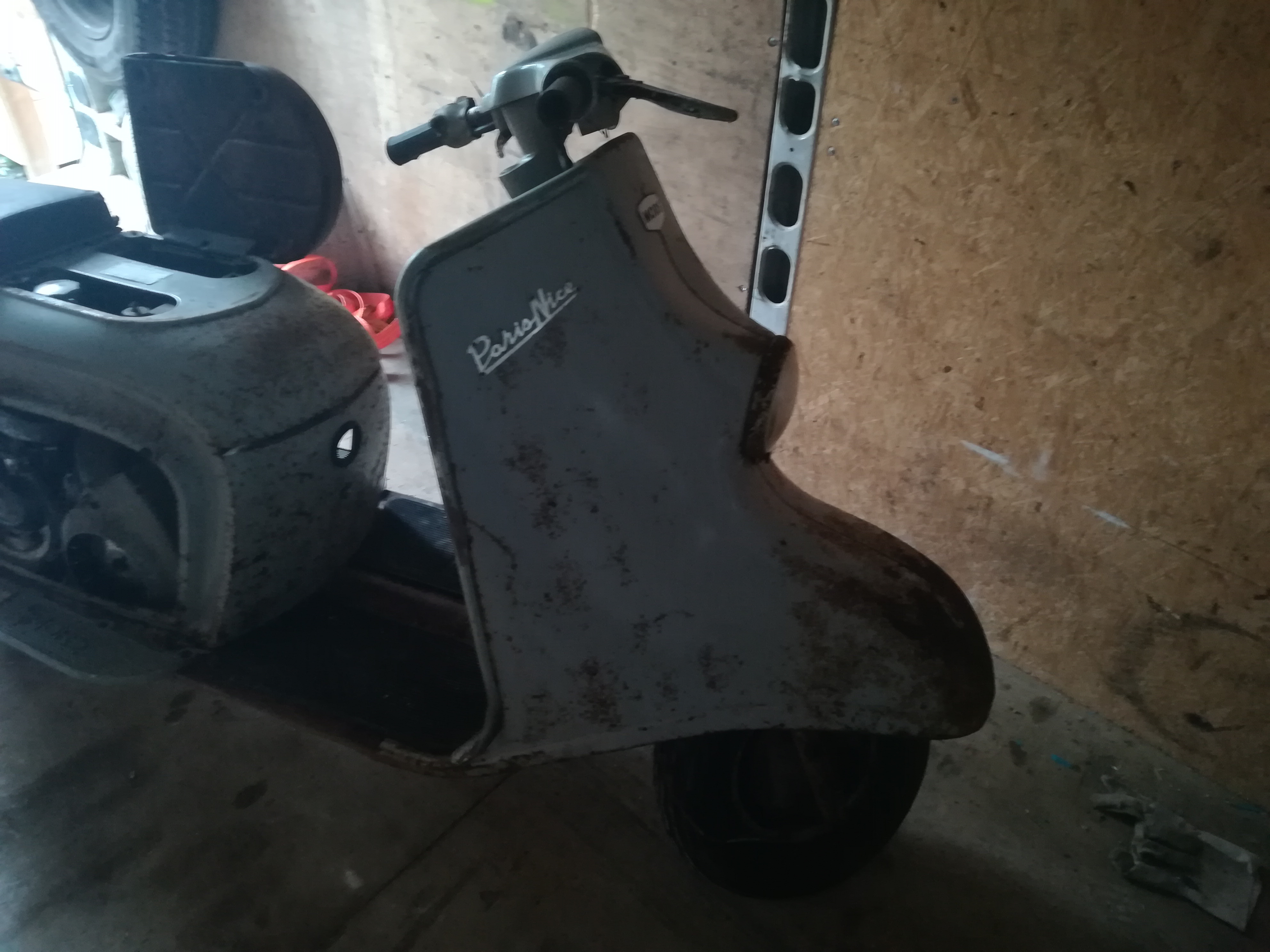

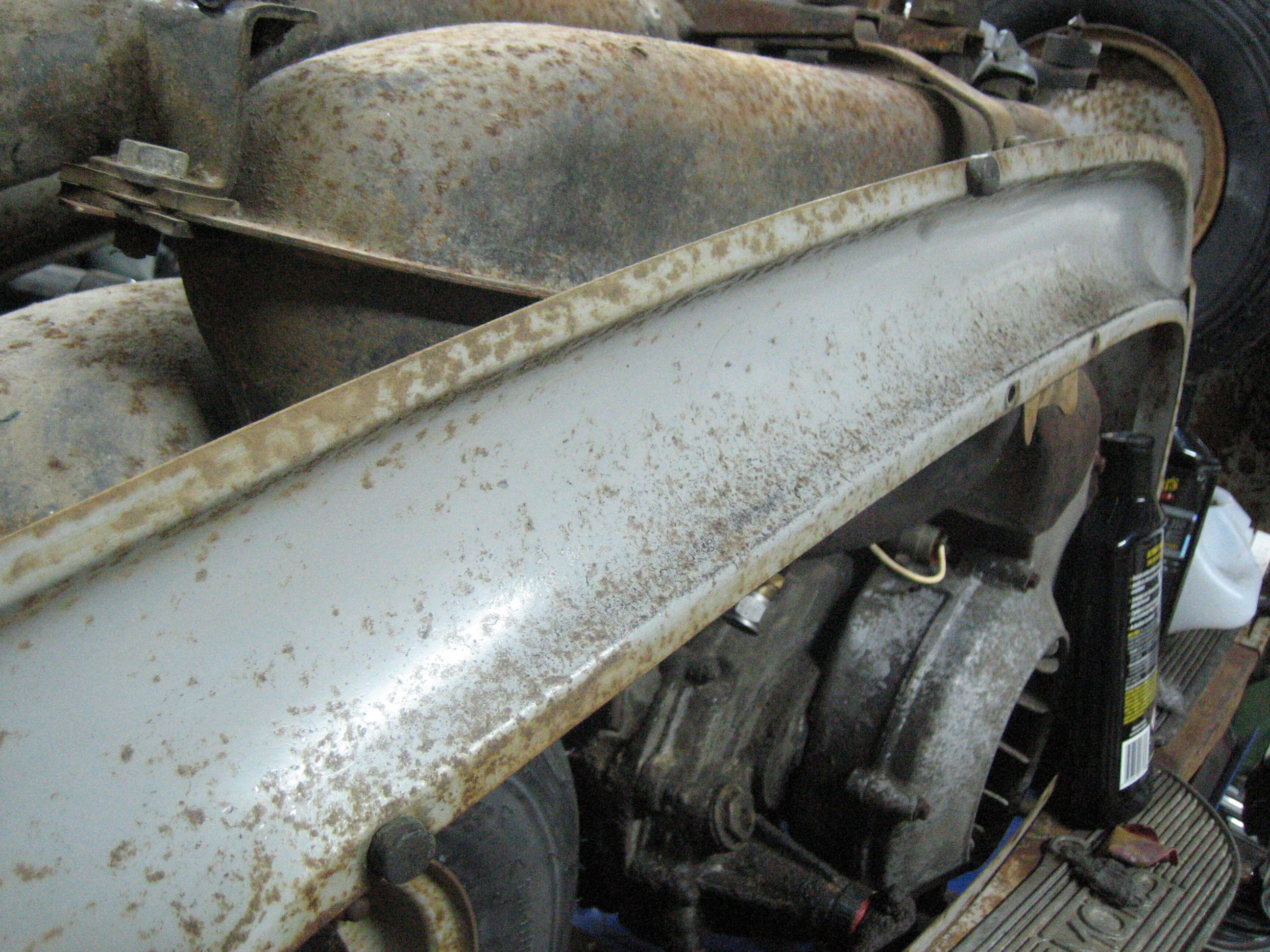

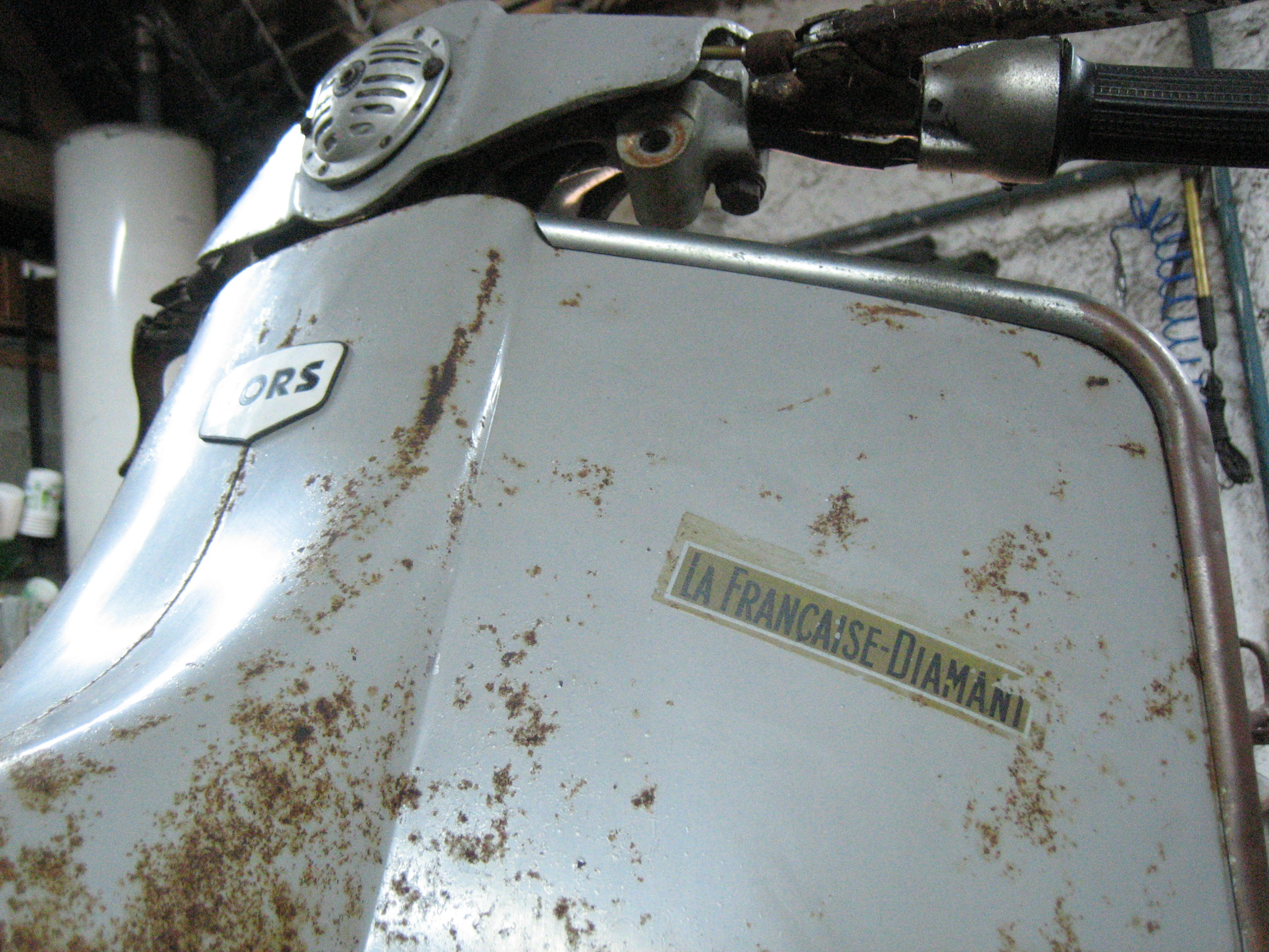

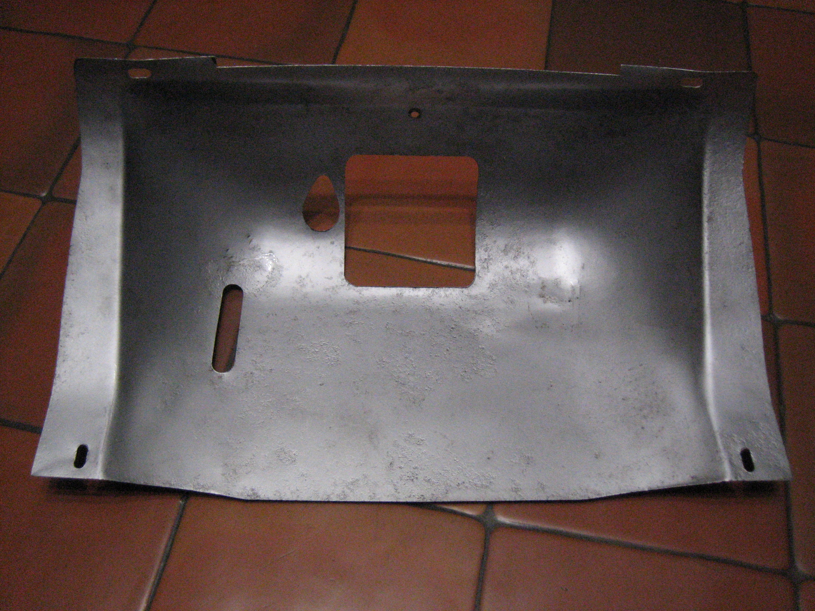

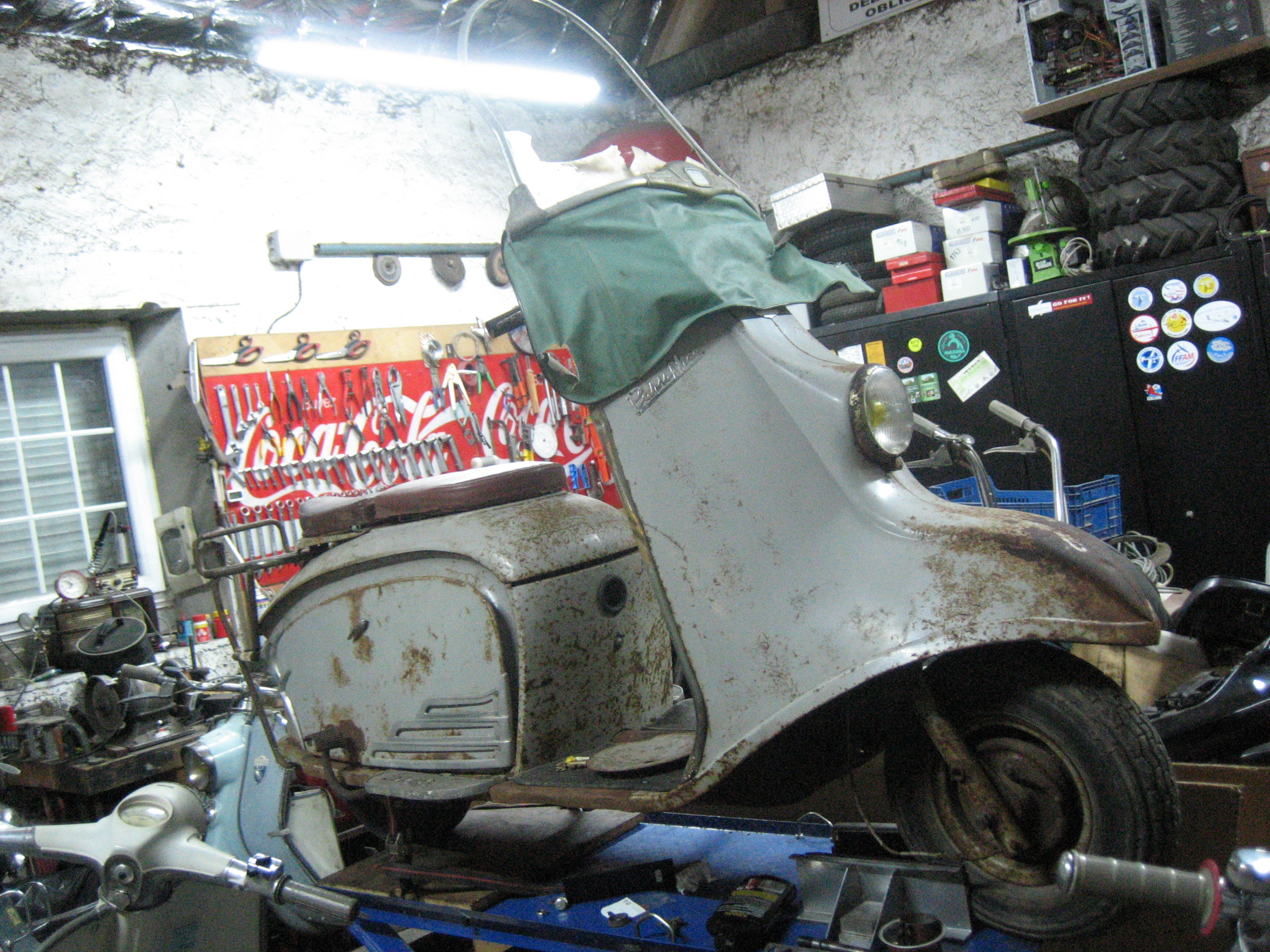

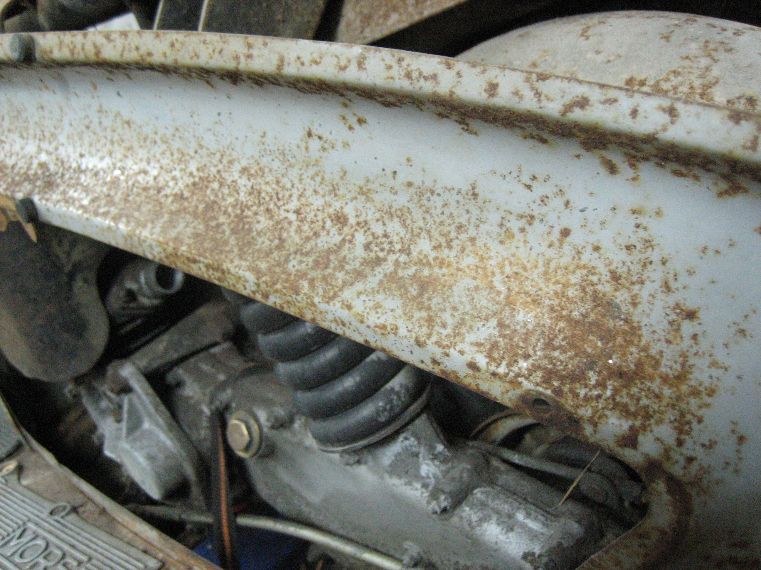

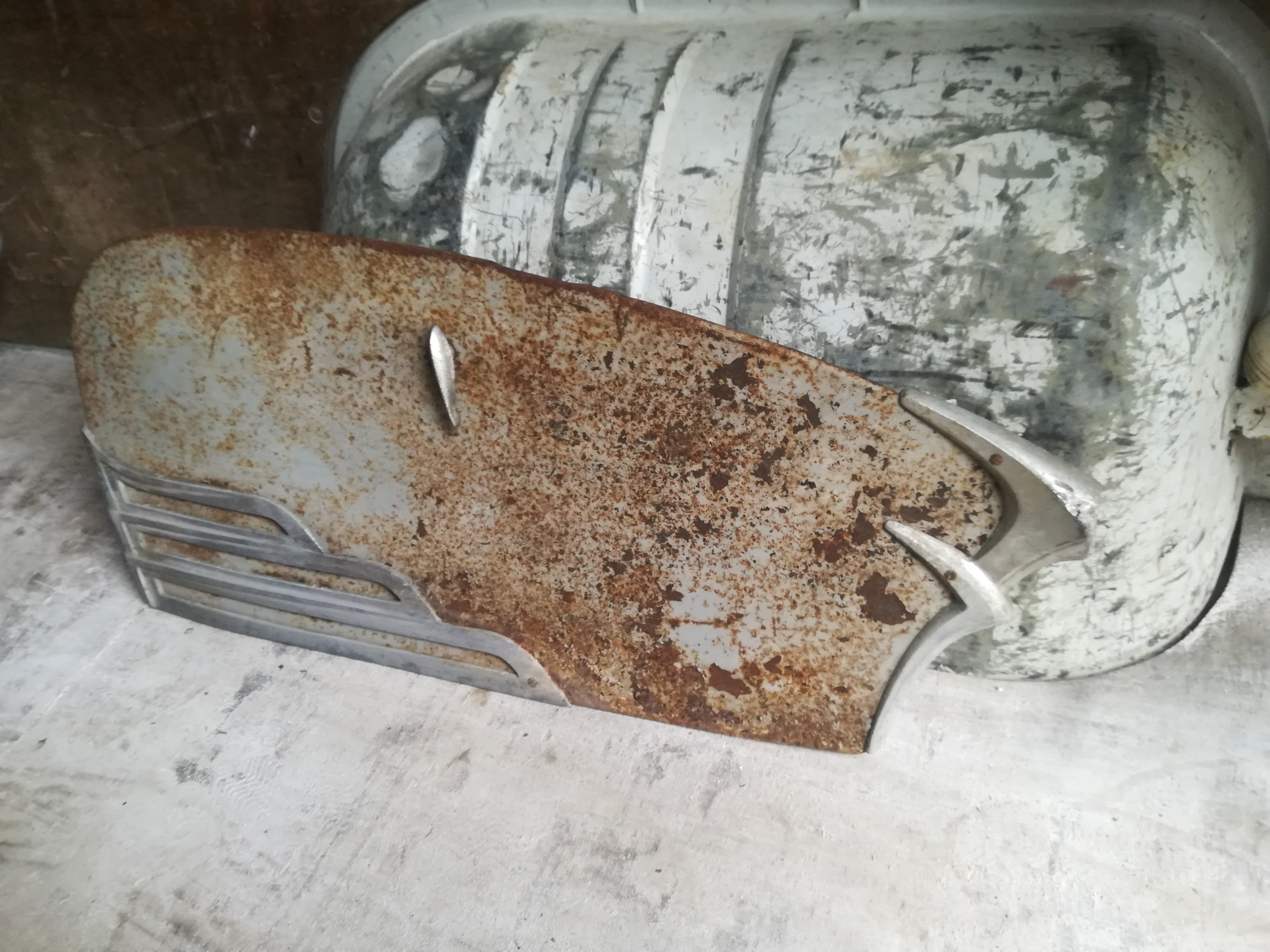

Retour sur la carrosserie, la fleur de rouille et la patience :=o:

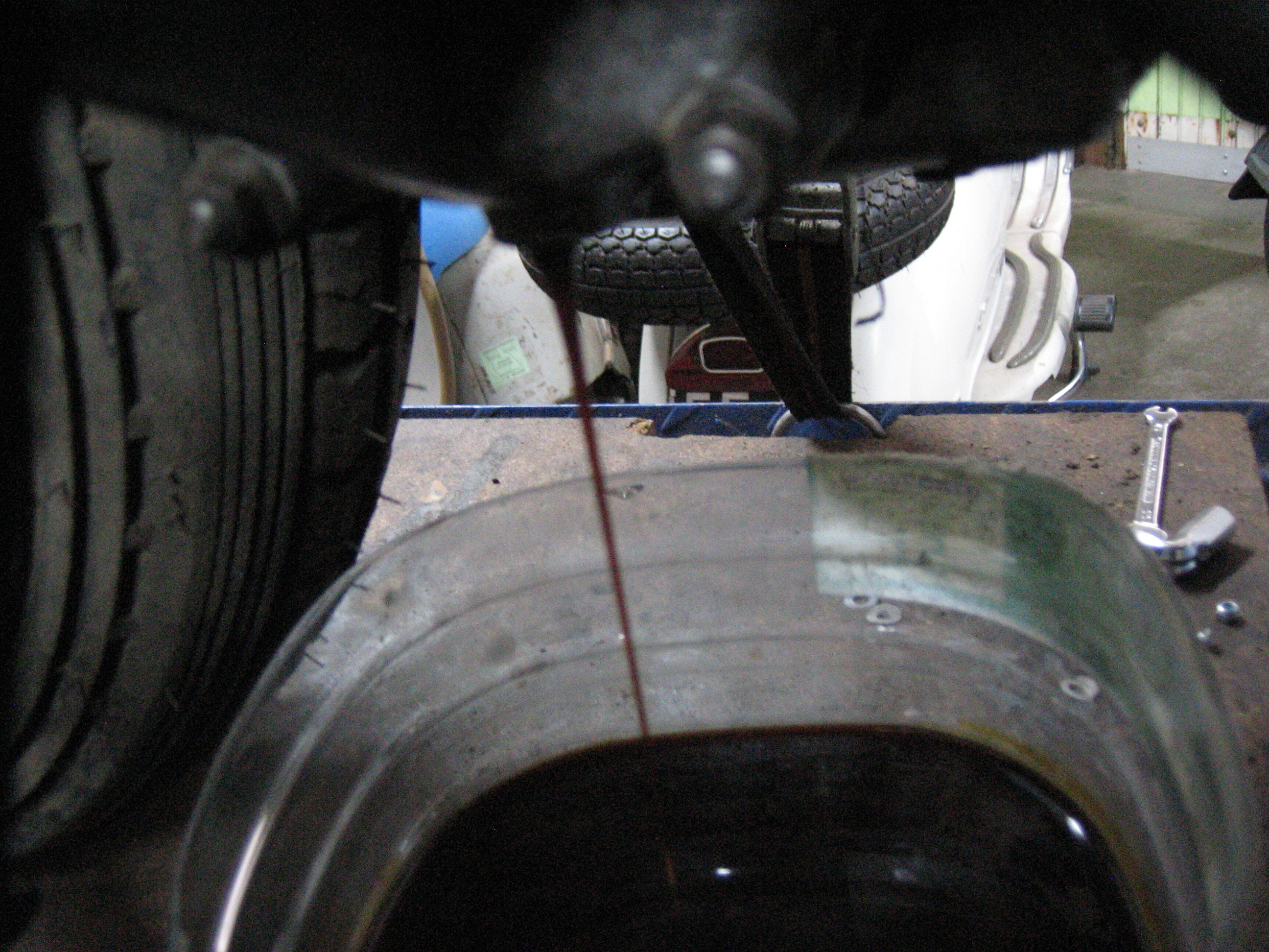

Re: MORS Paris Nice

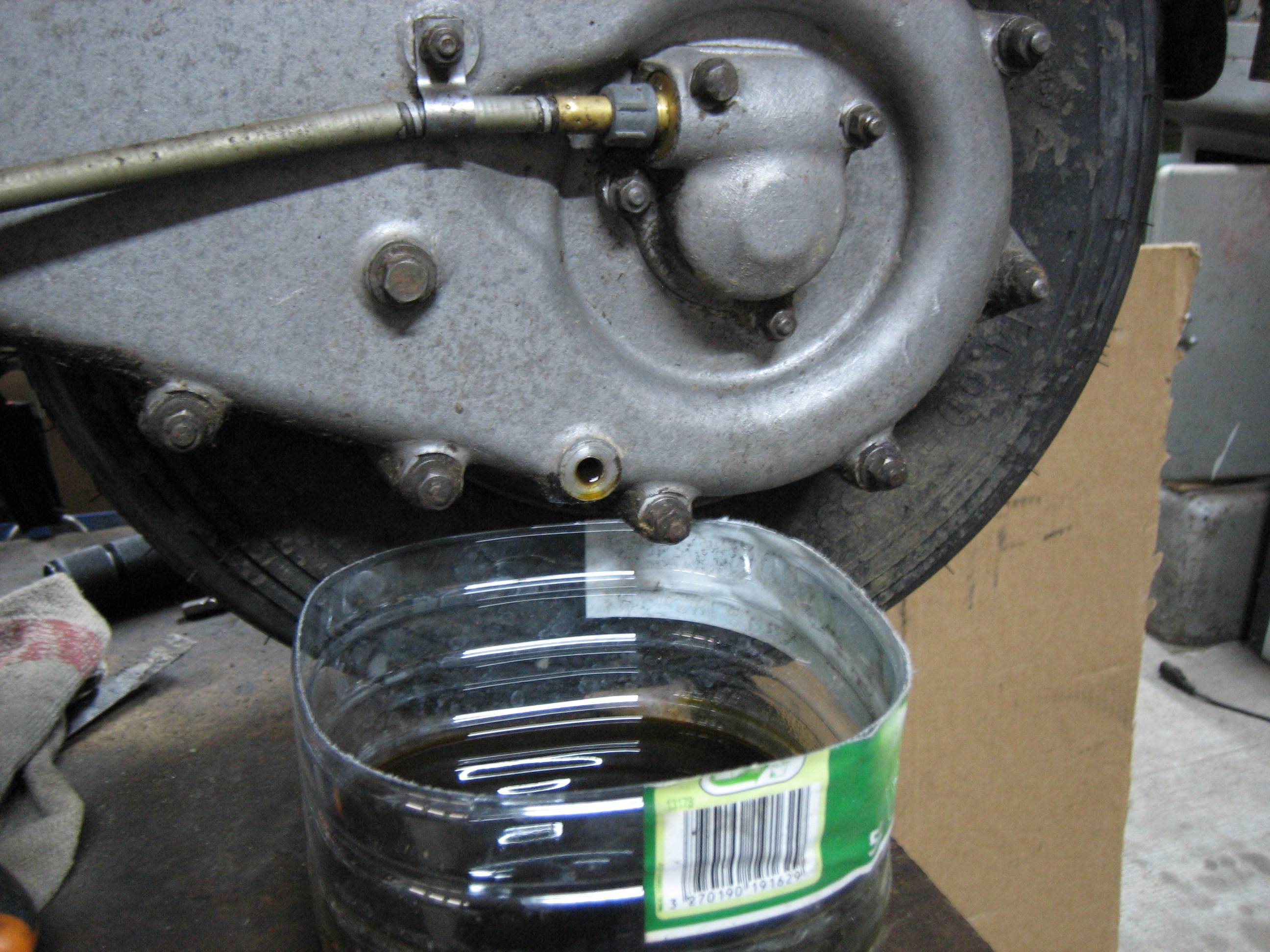

Vidange pour ouvrir :rain:

Toujours dans la chasse à la rouille, pour un jus :moto:

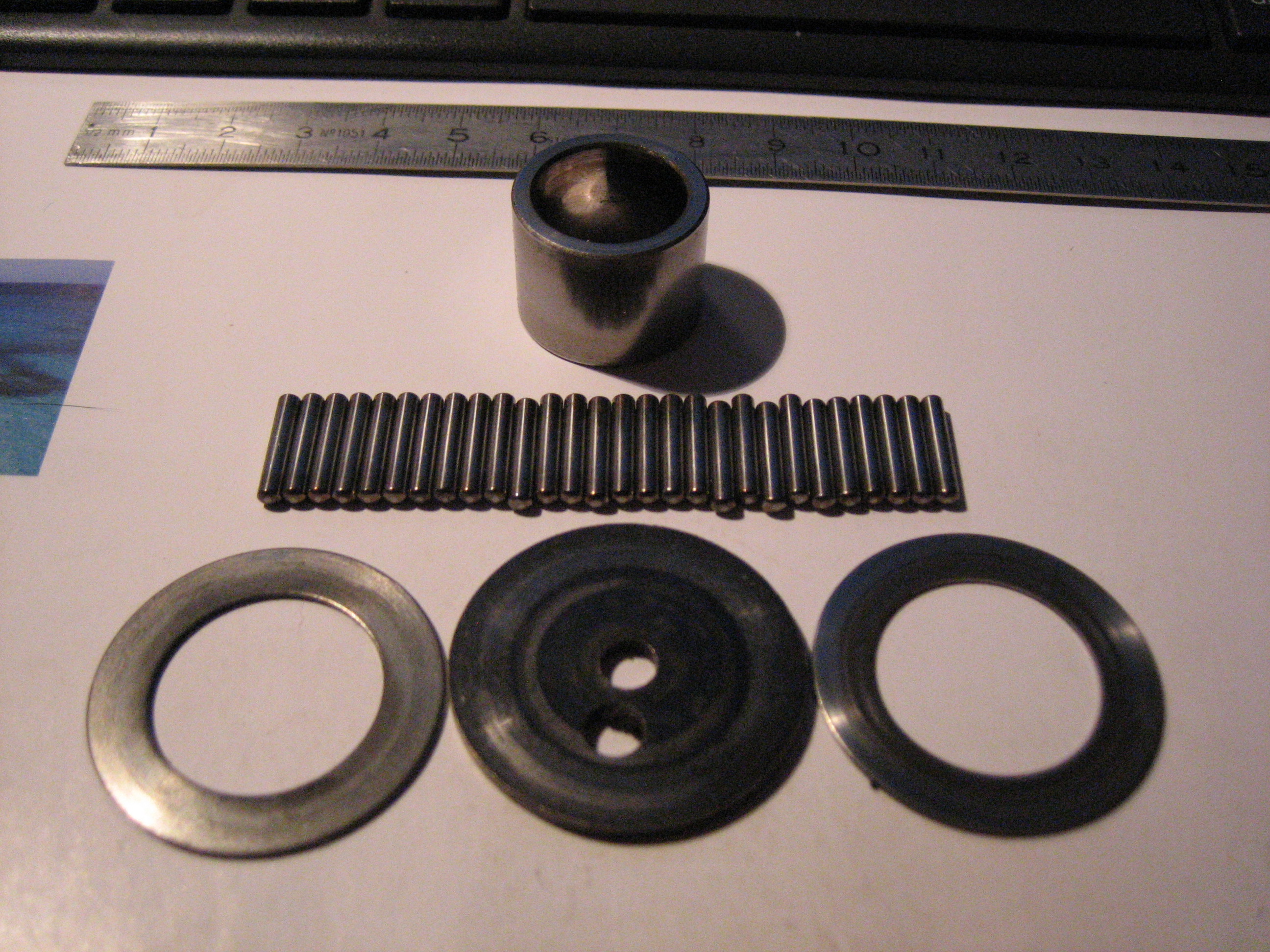

quelles que mesures pour savoir.
Après mise à température ambiante, les aiguilles diamètre 2.47mm pour 2.50 mm.
Par contre les rondelles d'épaisseurs portent une marque d'usure.
Le diamètre extérieur de la bague de tête de bielle, 20.79 mm.

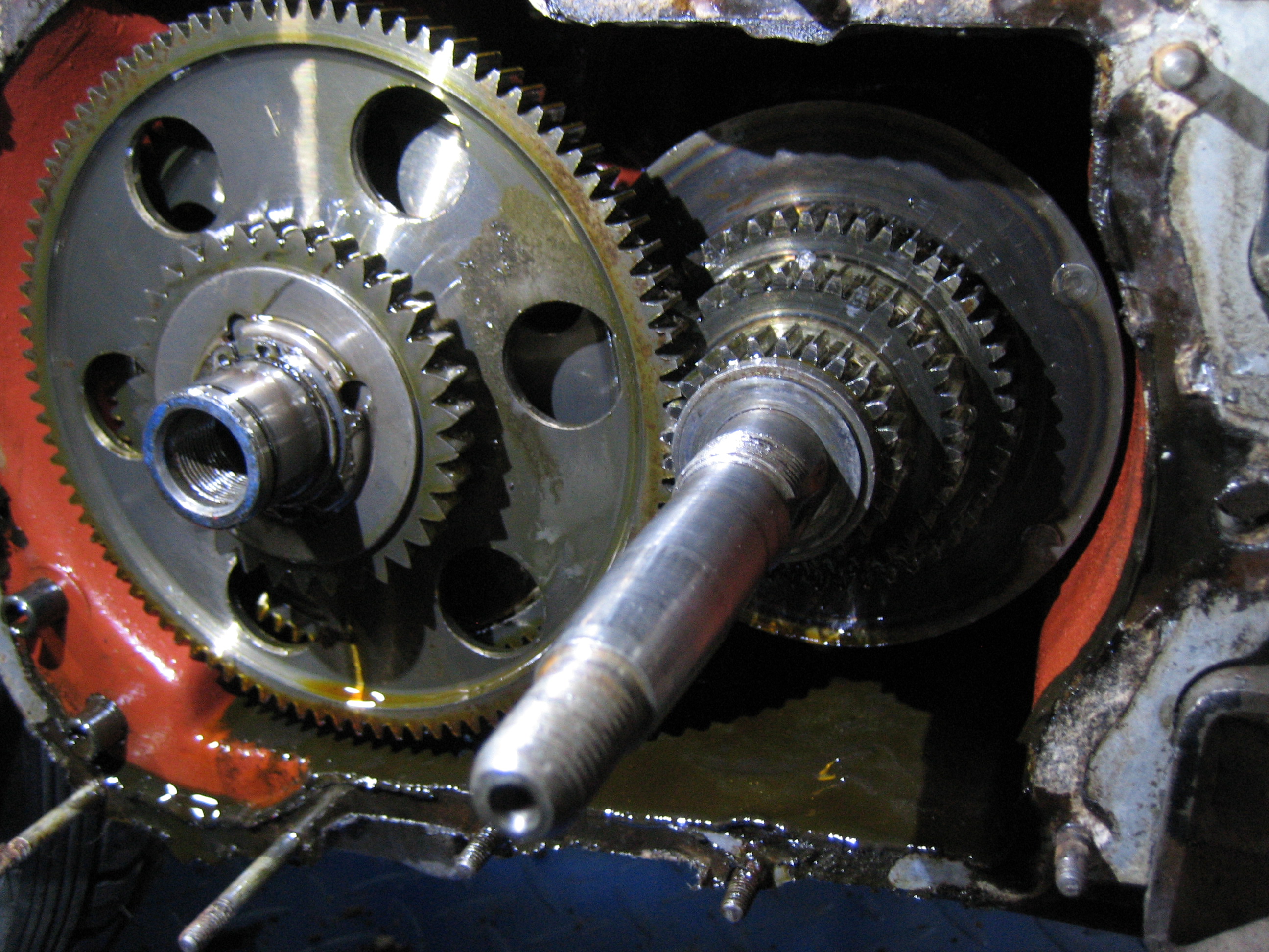

Re: MORS Paris Nice
Merci Mcdouve tu es toujours de bons conseils.
Il est évident que Paris Nice n'est pas une machine comme les autres, conception de furieux.
Soulagement la boîte est ouverte, elle est en bonne état :love:
Re: MORS Paris Nice
salut, super maurice, apparemment ta boite est nickel ( ouf).

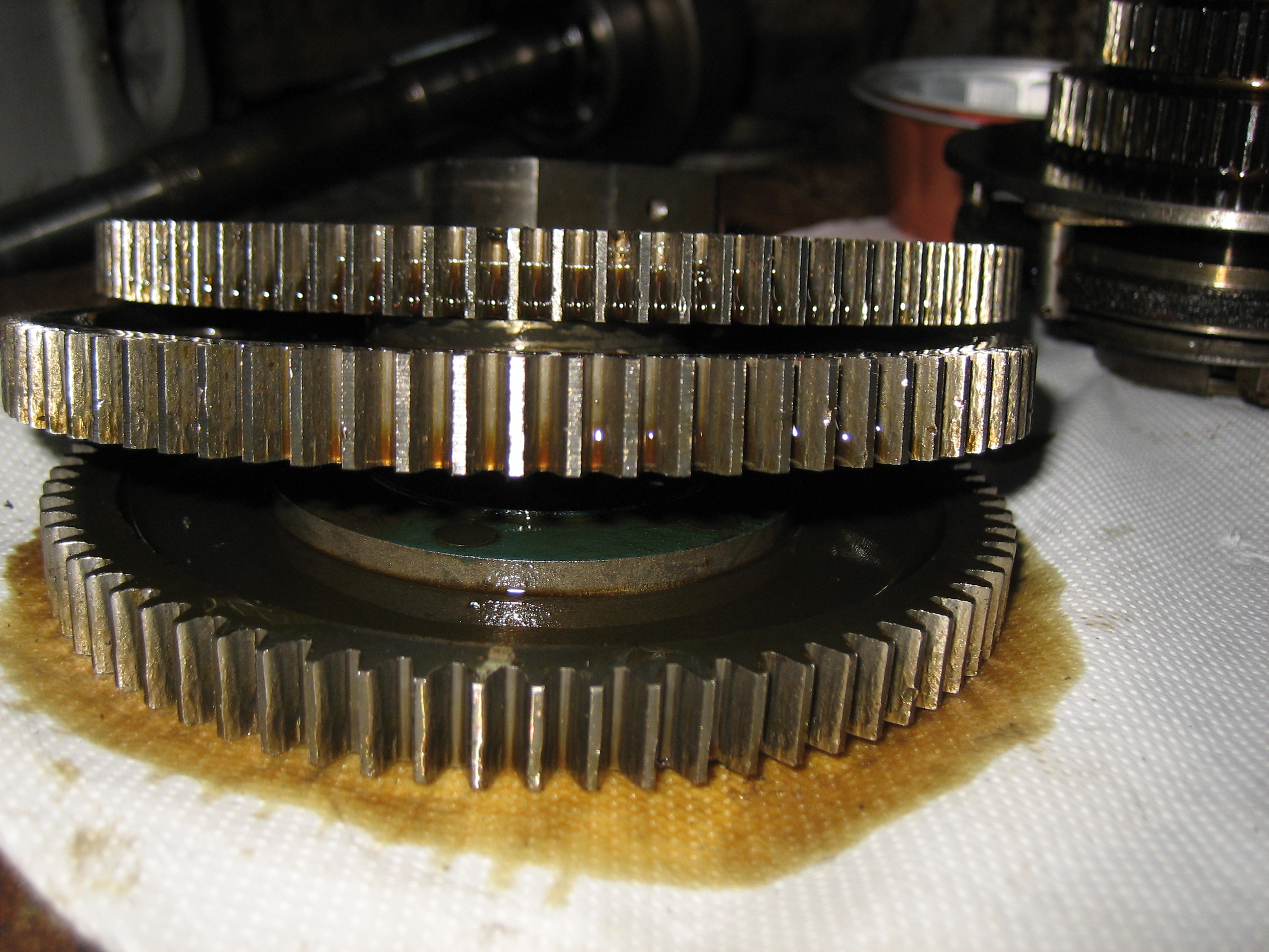

Le vilebrequin un peu moins.

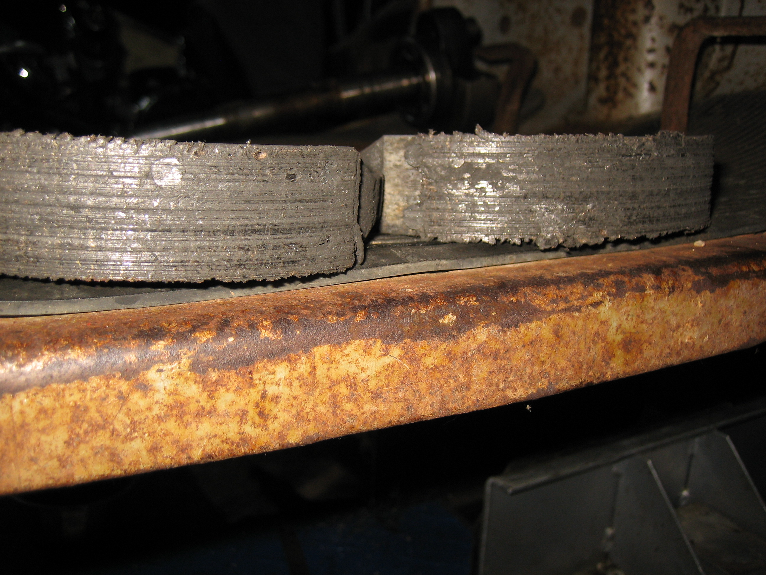

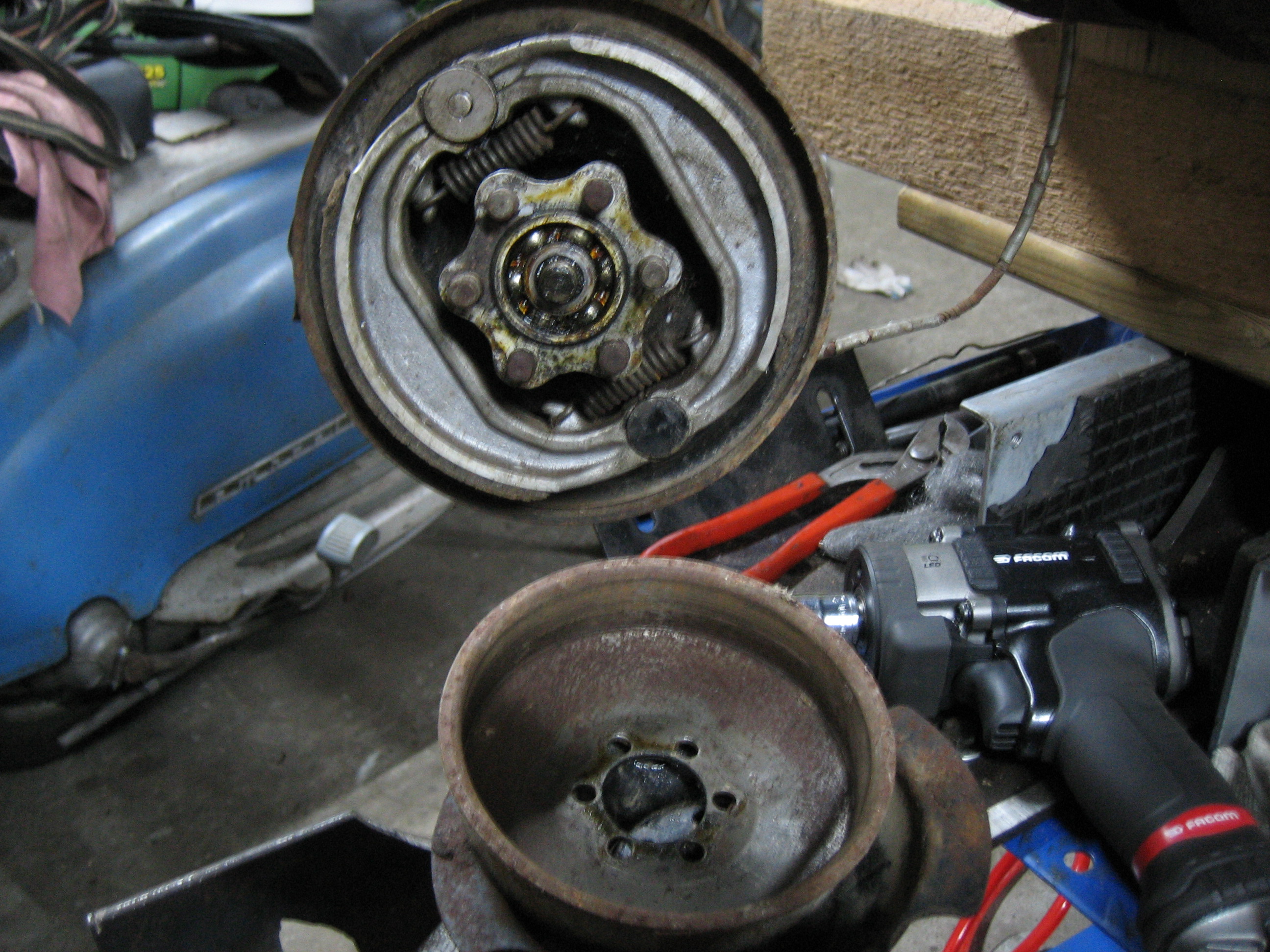

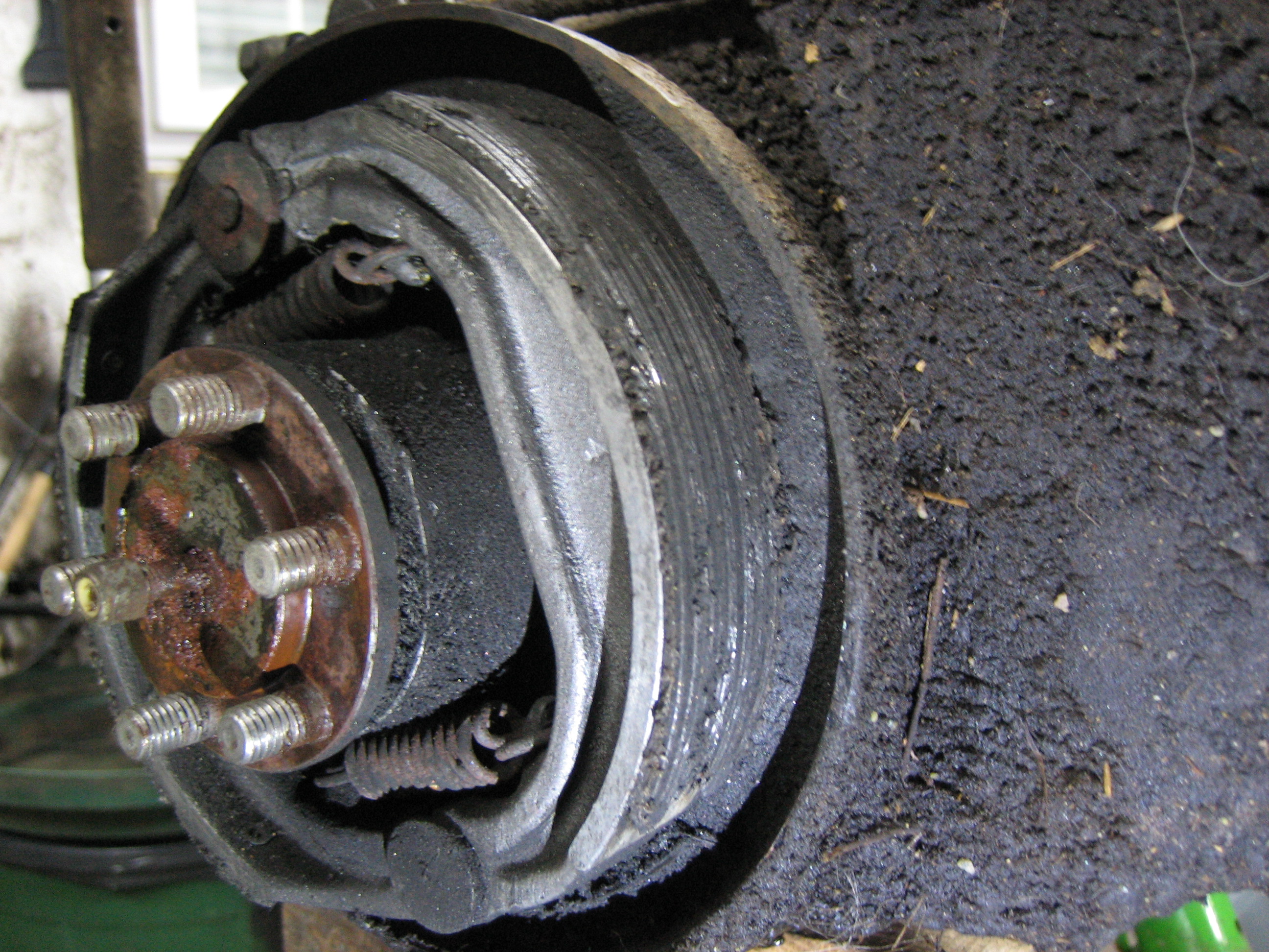

Par contre pour le freinage :=):

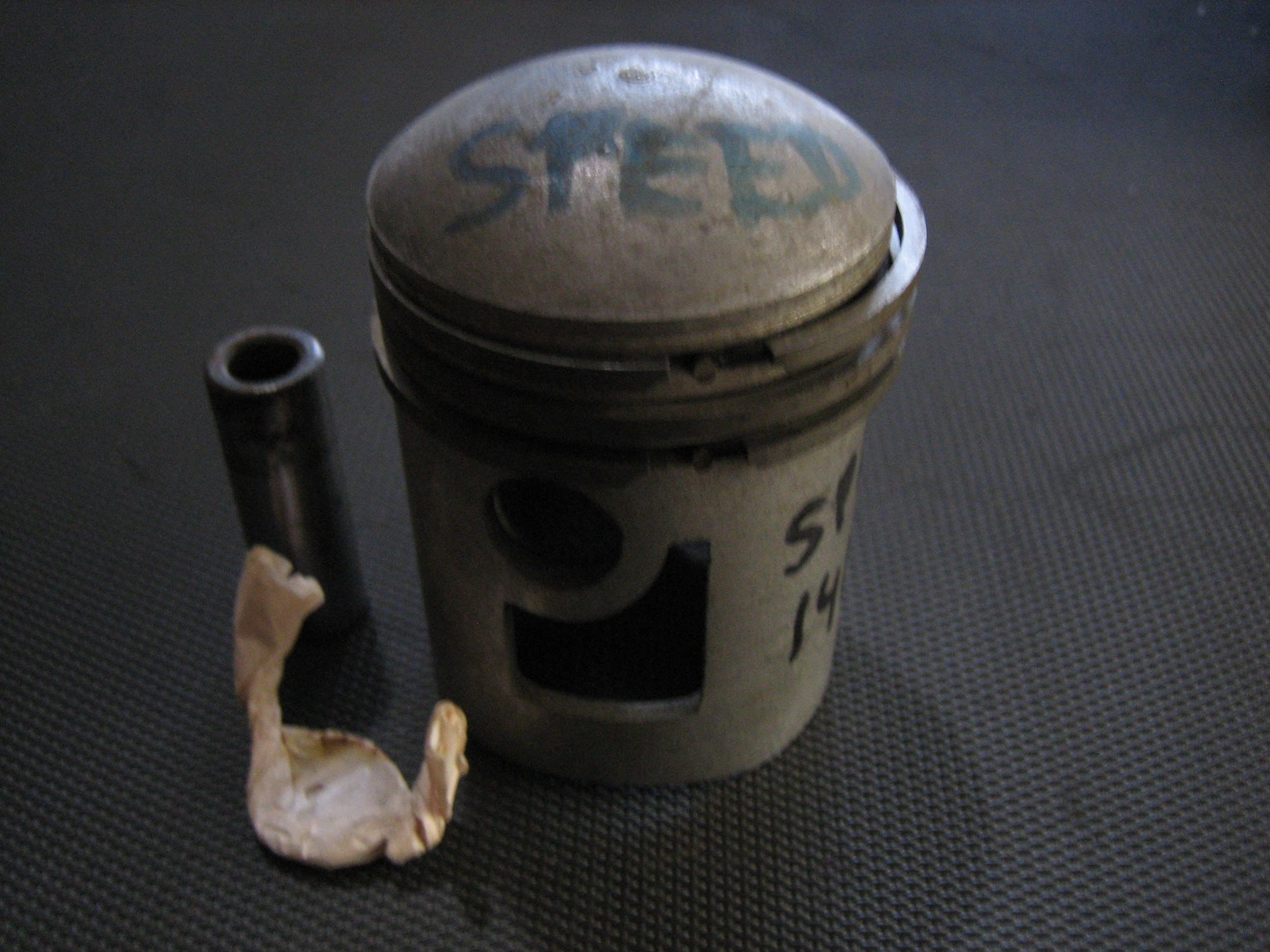

Livraison du jour un piston NOS :D
Les segments doivent être ajuster pour la coupe :bierre:
Re: MORS Paris Nice
salut, super, c est un 53 ou 52.5, c est une grande fenetre mais ça devrait le faire.

Re: MORS Paris Nice
Ben c'est un 52.5, j'ai encore une piste pour un 53 mm.

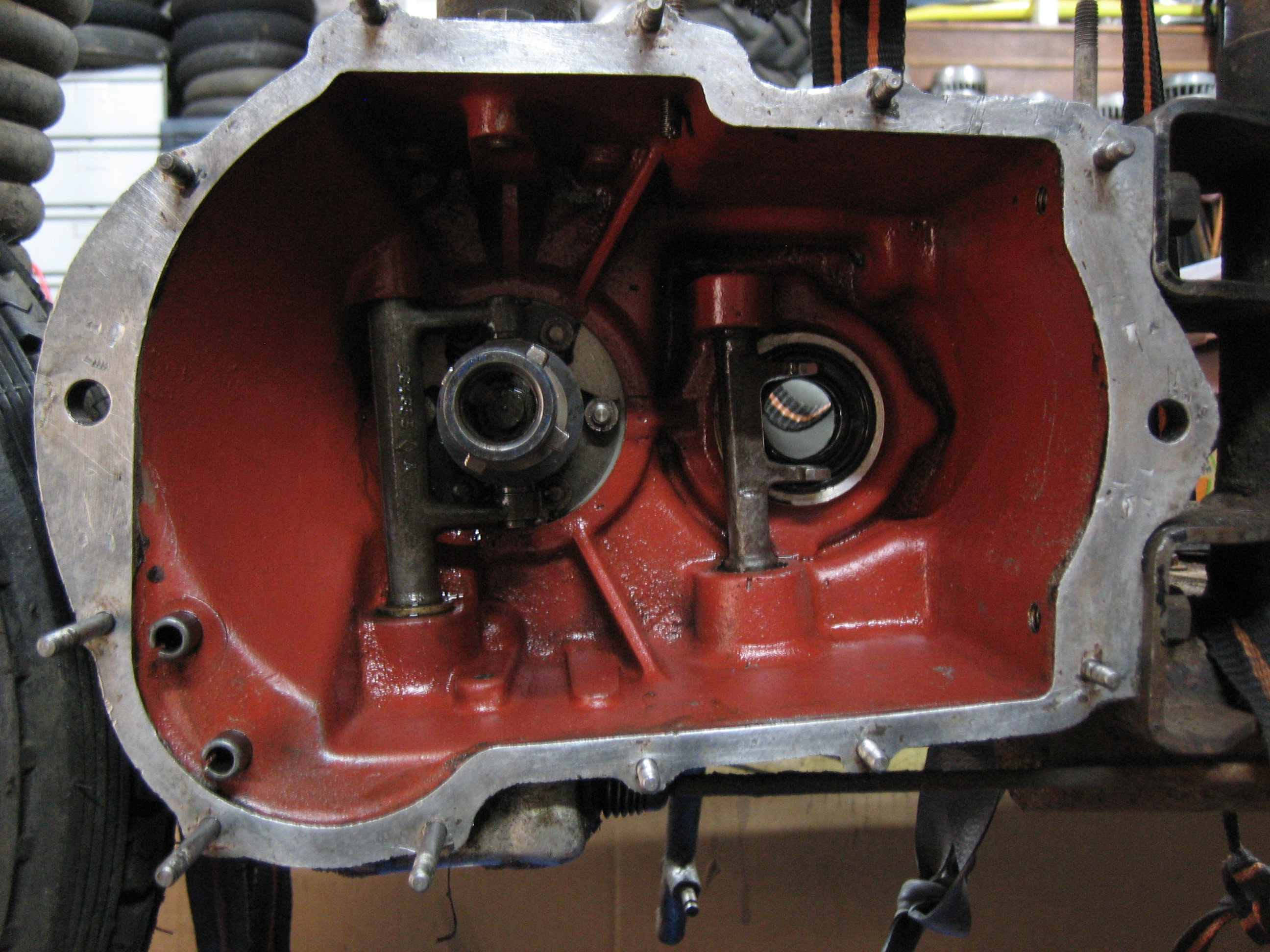

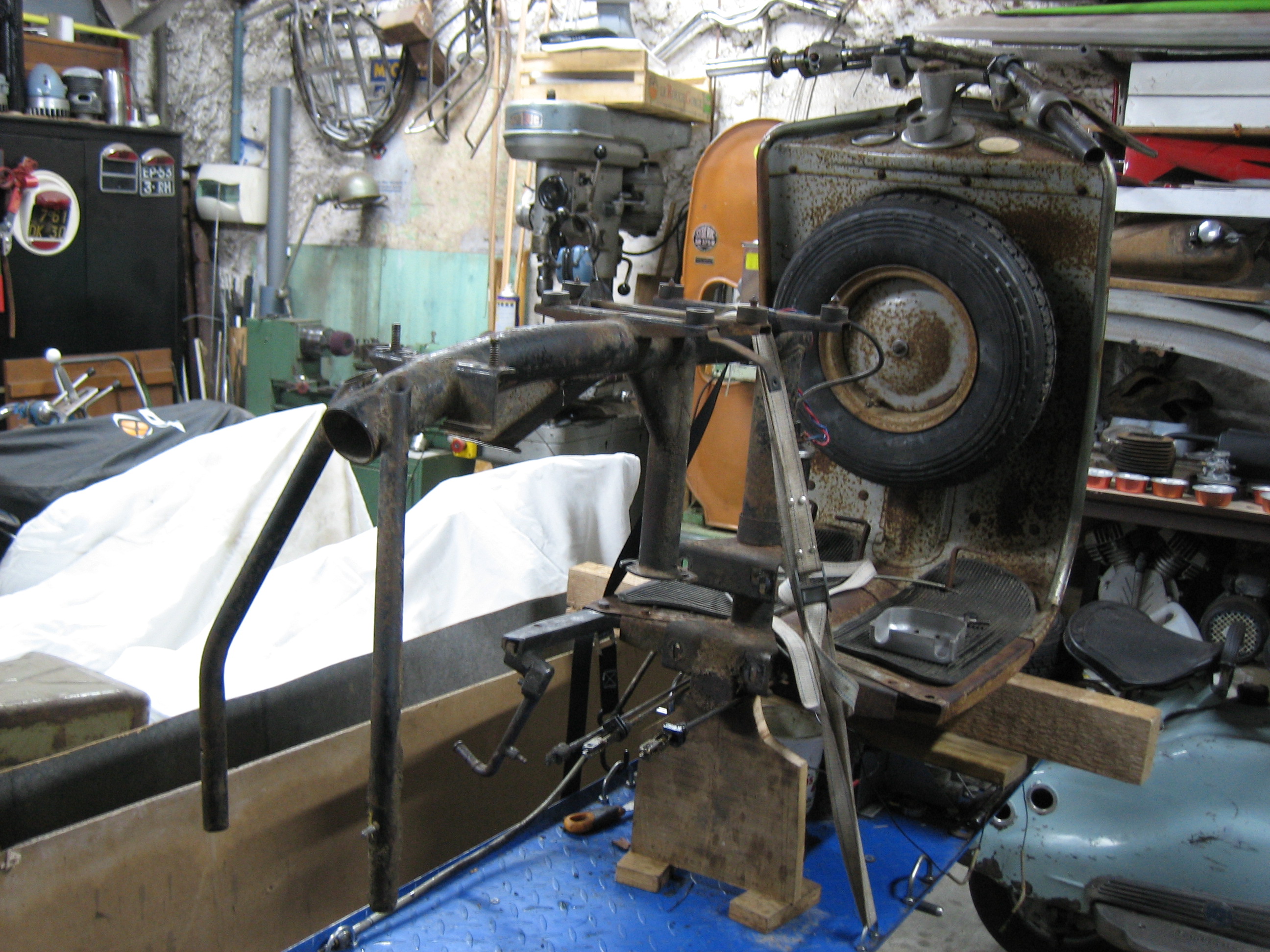

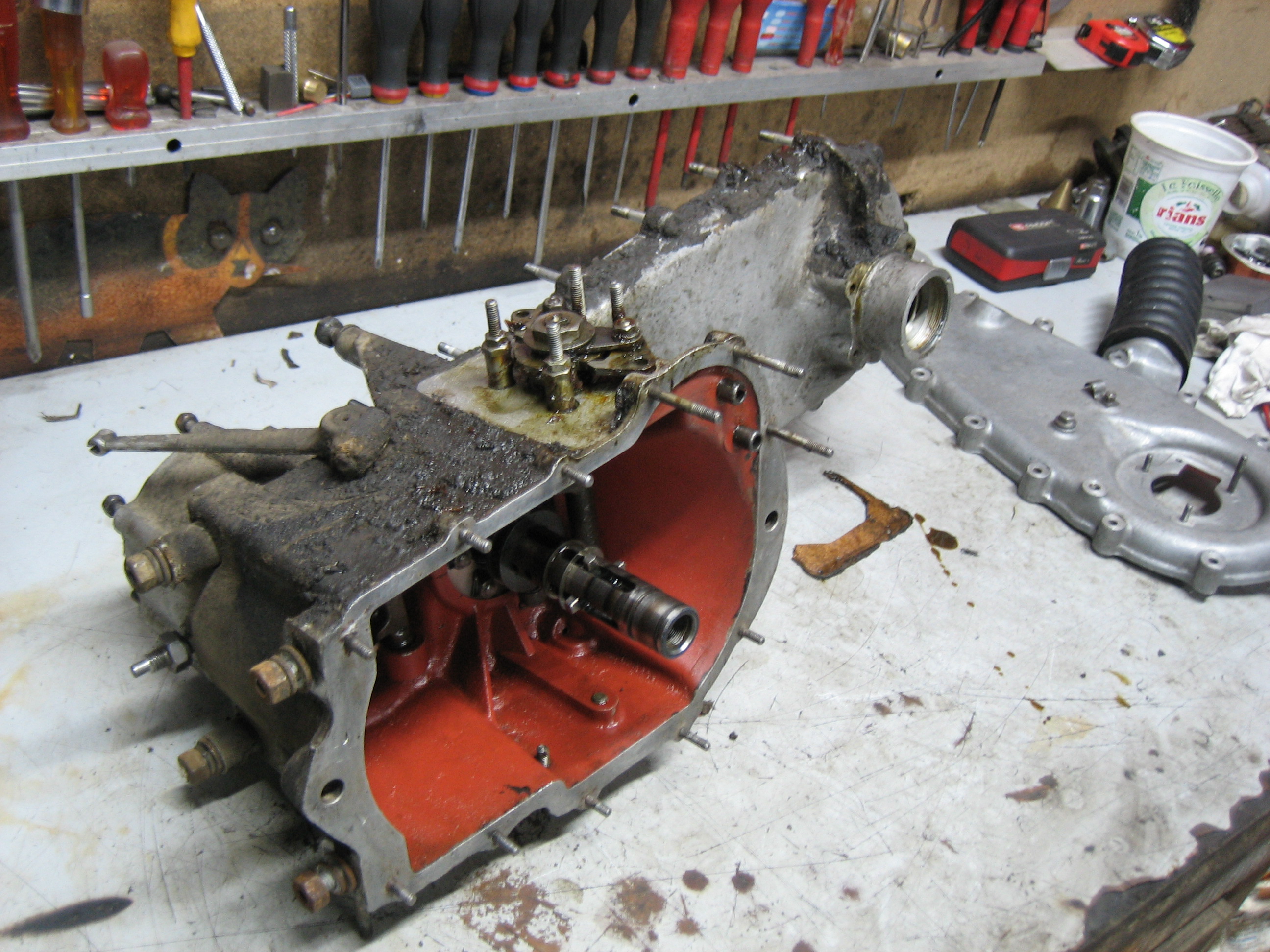

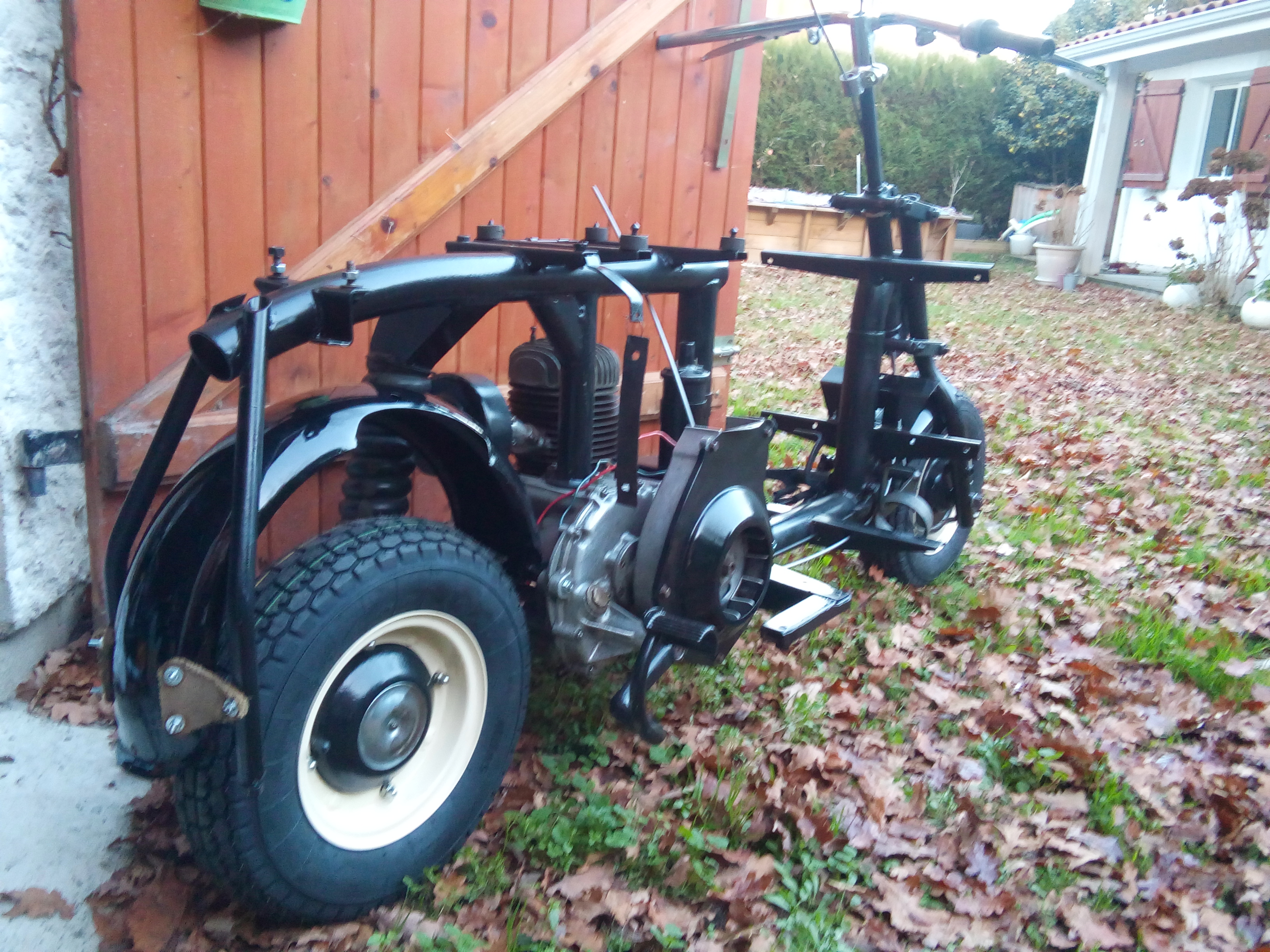

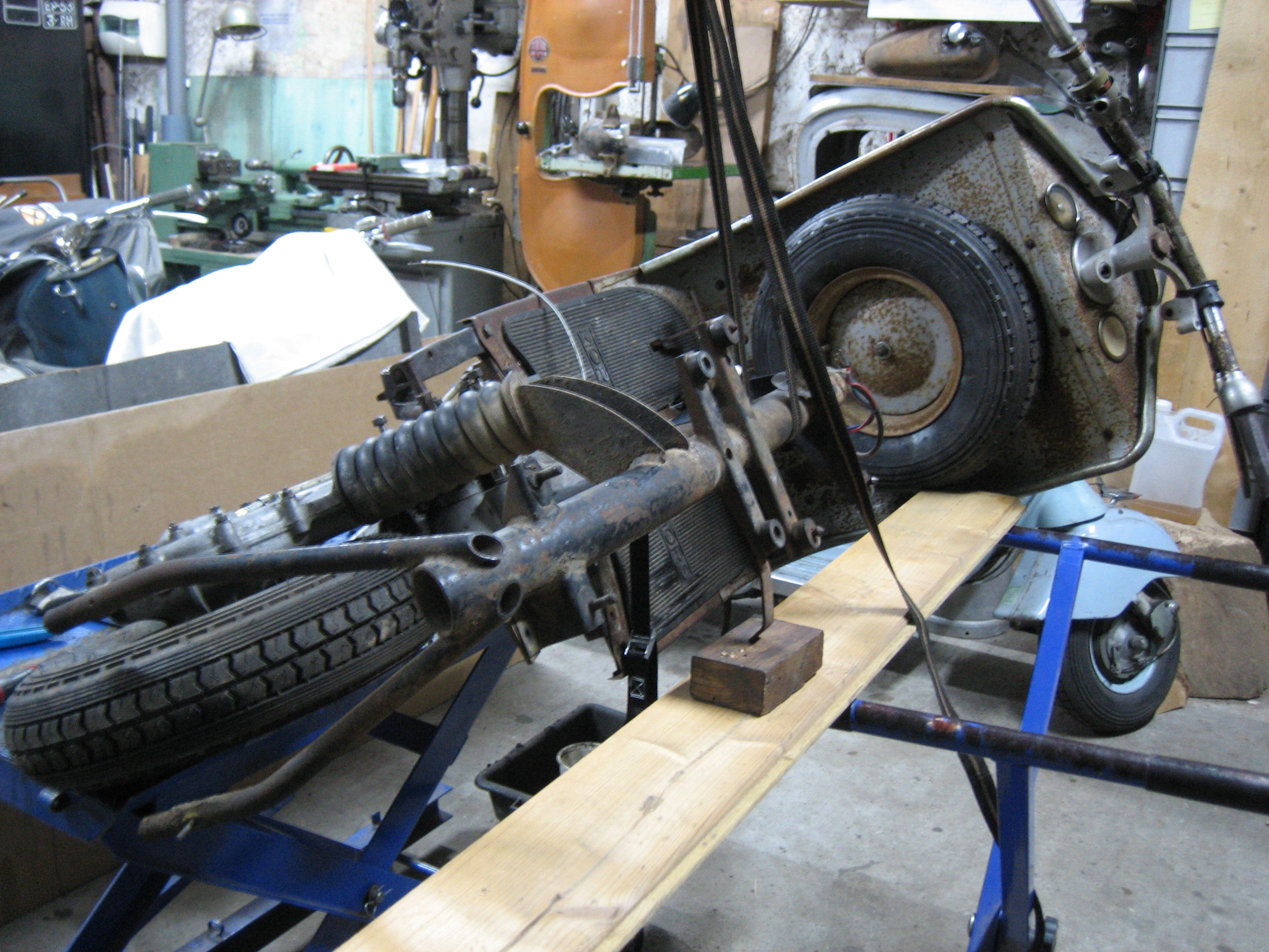

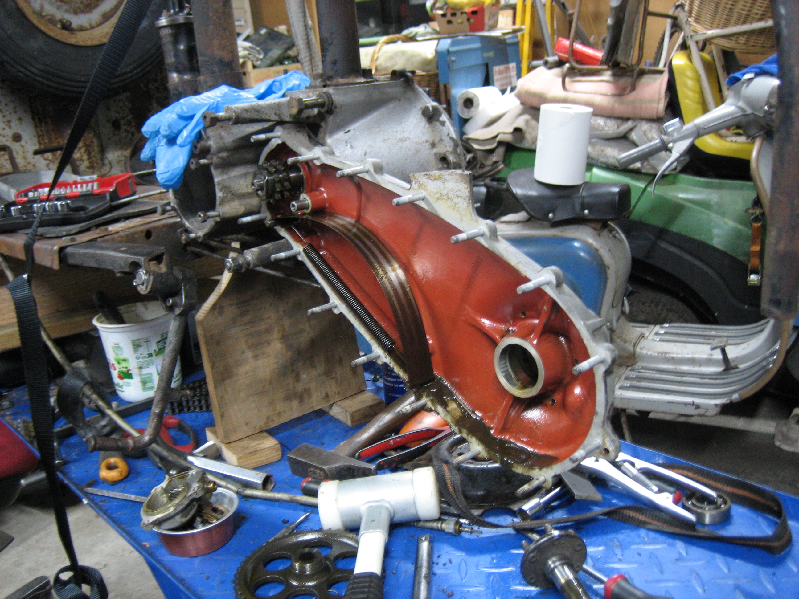

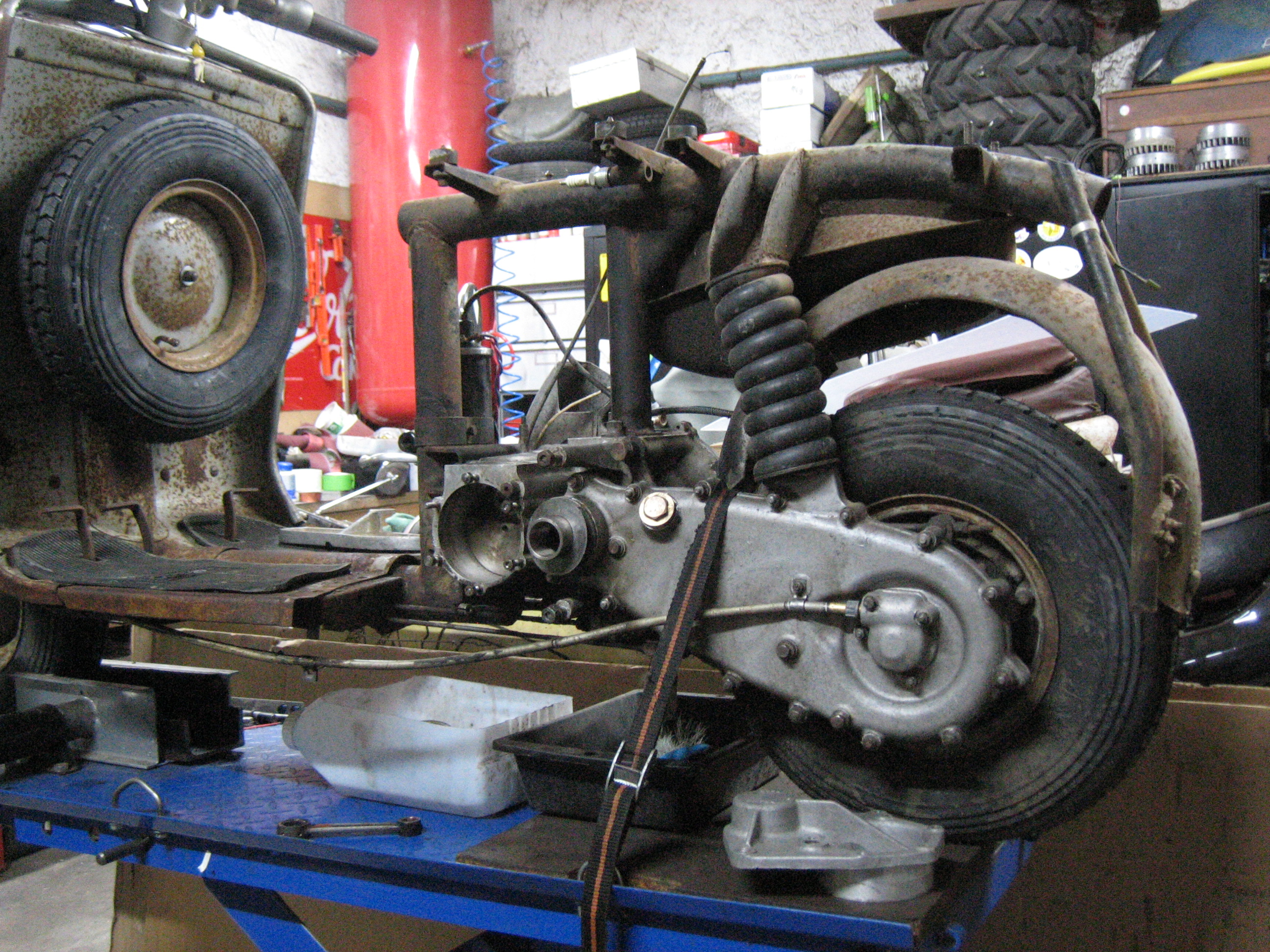

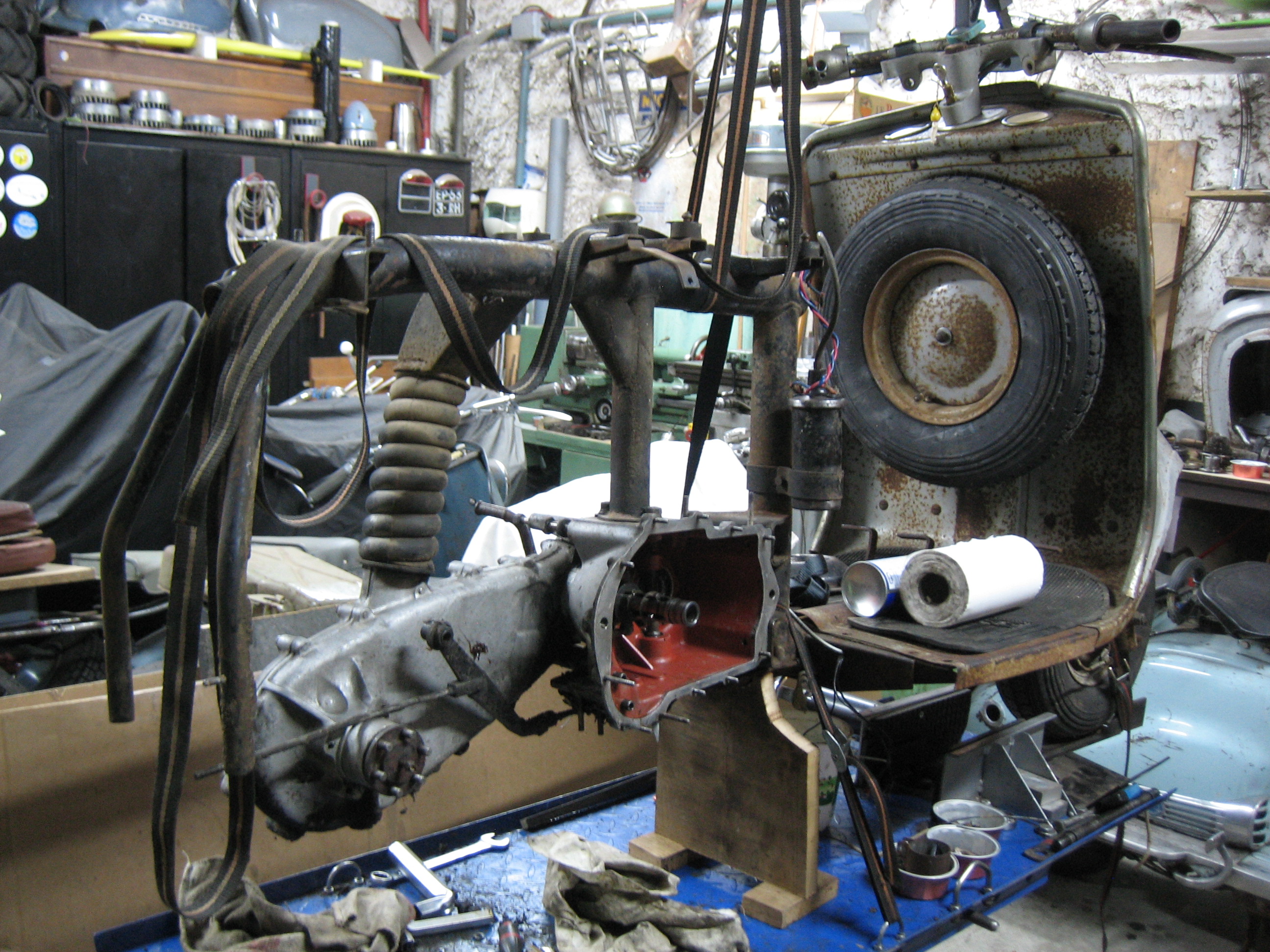

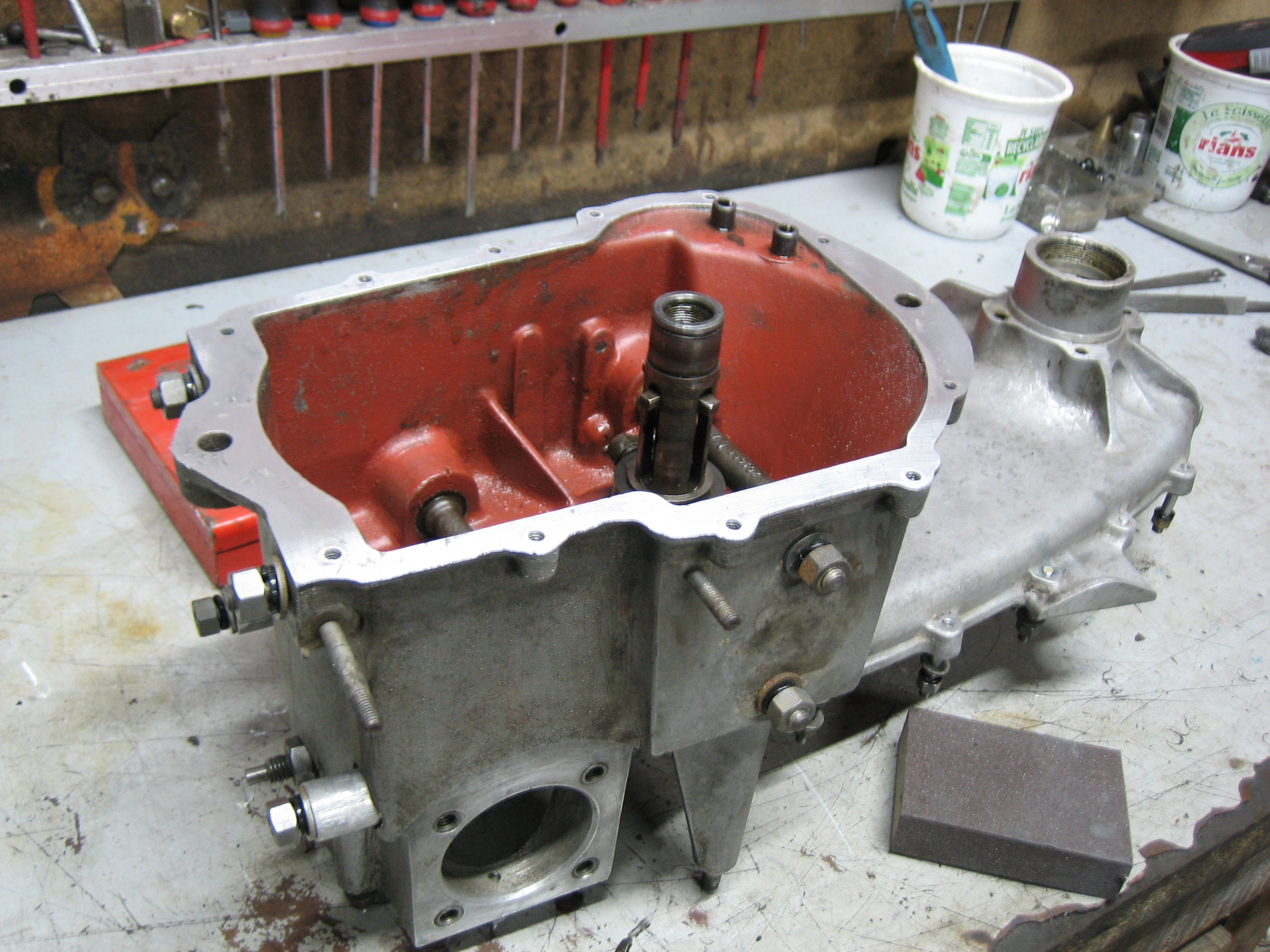

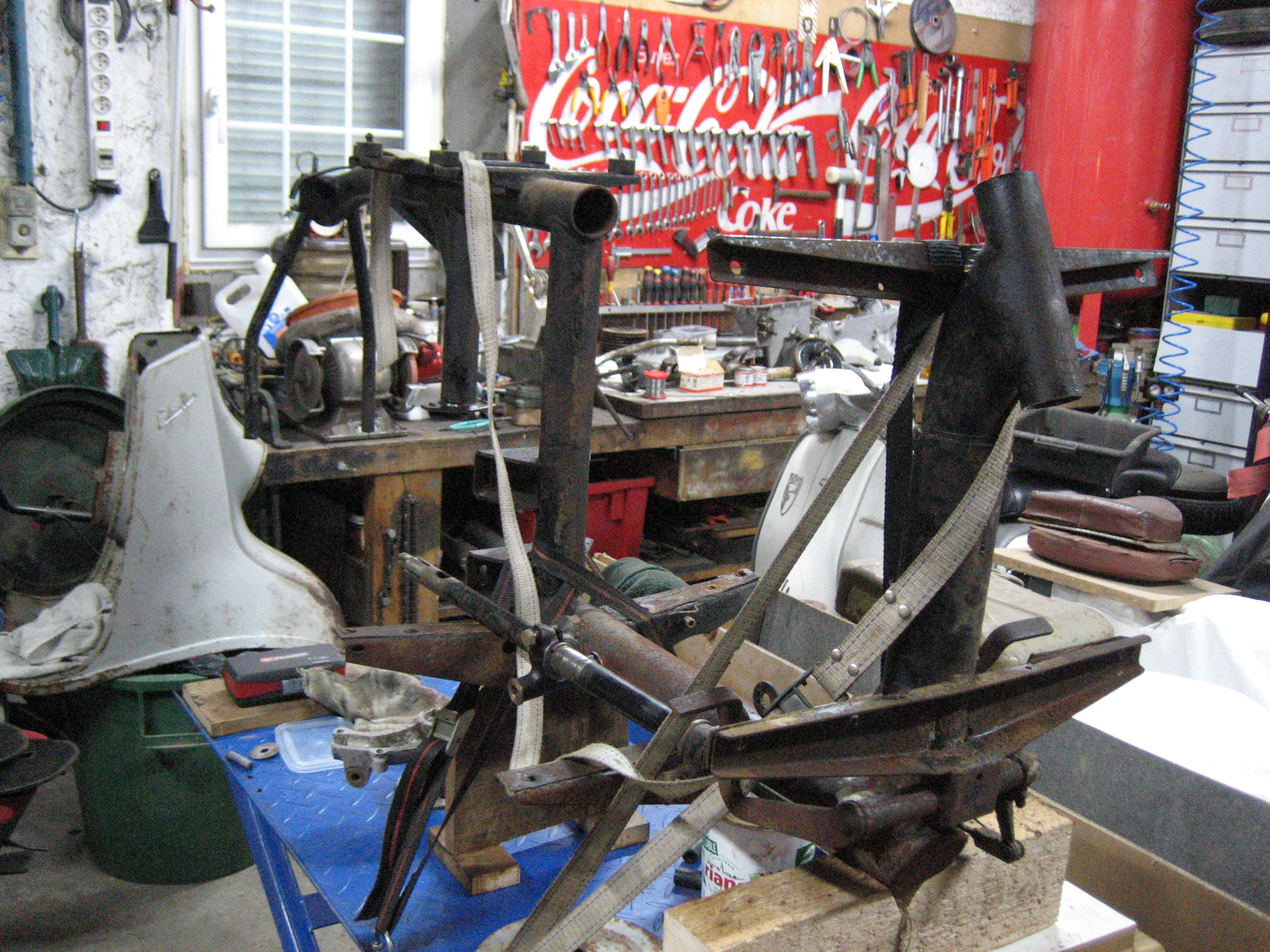

Un Paris Nice sur le flanc, maintenant que les chapes du sélecteur sont débranchées, sortie du moteur à venir.
Messages : 968
Re: MORS Paris Nice
Salut maurice,
Repère bien les réglages des tiges de commande du sélecteur de vitesses !!!
Tu gagneras un temps important au remontage, c est " fin" comme reglage ..
Sur les conseils avises de mcdouve j avais fais des repères avec un feutre encre blanc et au remontage ....rien a faire c etait parfait 😉👍
Messages : 1001
Re: MORS Paris Nice
Salut Patrick.
J'ai pris ce cliché en pense bête en troisième.
Quelle belle conception, c'est dingue.
Re: MORS Paris Nice
la remarque de notre ami acma33 est tout a fait juste mais dans le cas ou tu désolidarises les tringles des pédales, je pense que maurice va tout laisser en place.

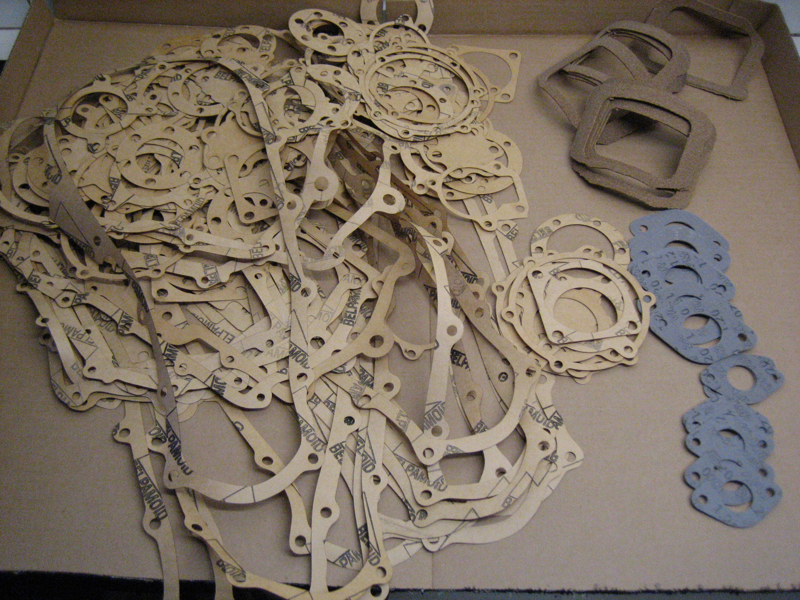

Re: MORS Paris Nice
Maurice,
Montre la pochette de joints paris nice à xavier...il en cherchait une pour avoir les côtes et éventuellement avec son réseau de fournisseurs en lancer une petite série...😉🙏👍...
En tout cas, belle prise 😉!!
Messages : 1001
Re: MORS Paris Nice
c'est bien lui qui me la prêté :moto:

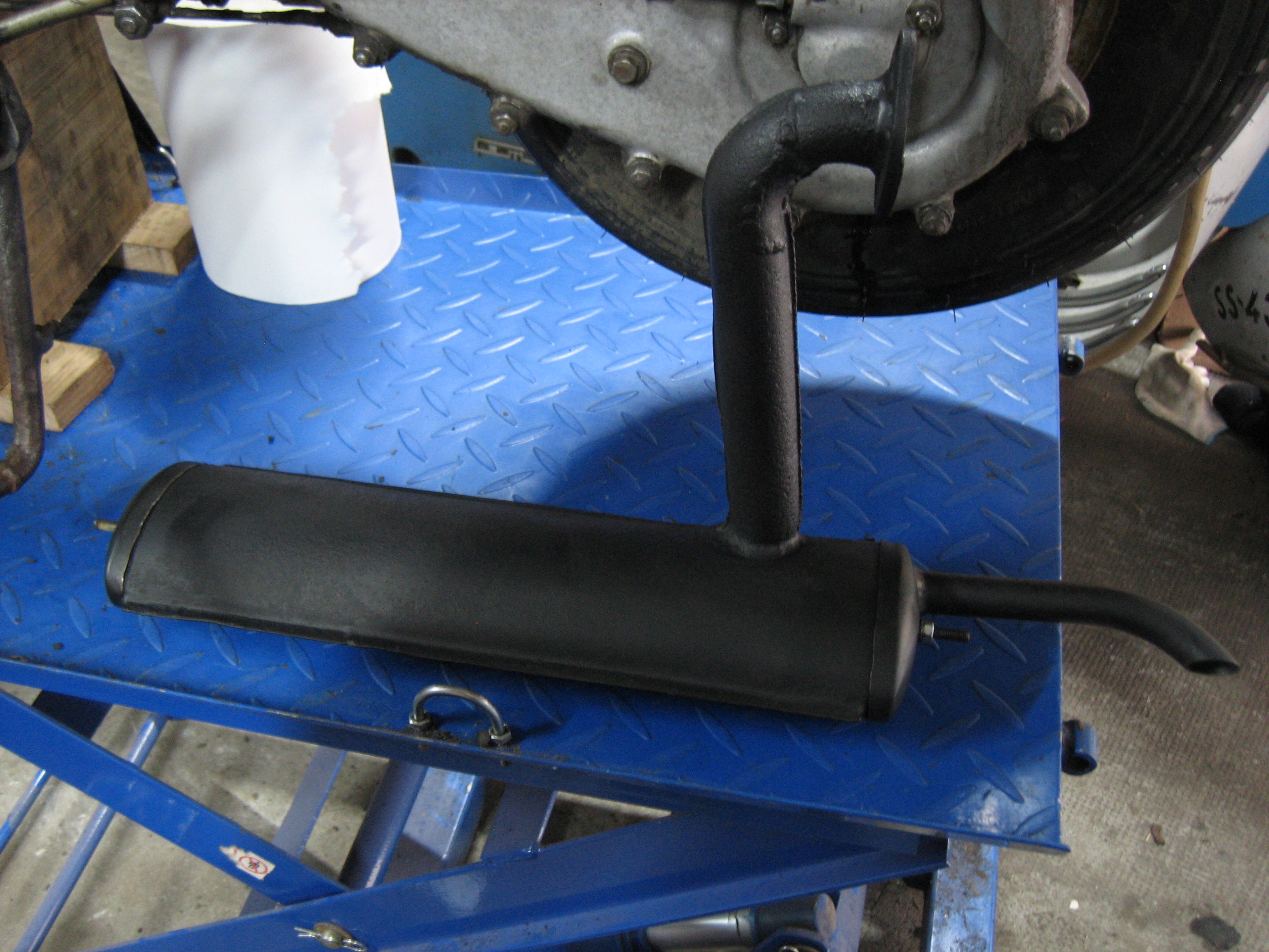

Un pot d'échappement propre à l'intérieur et à extérieur :temps:

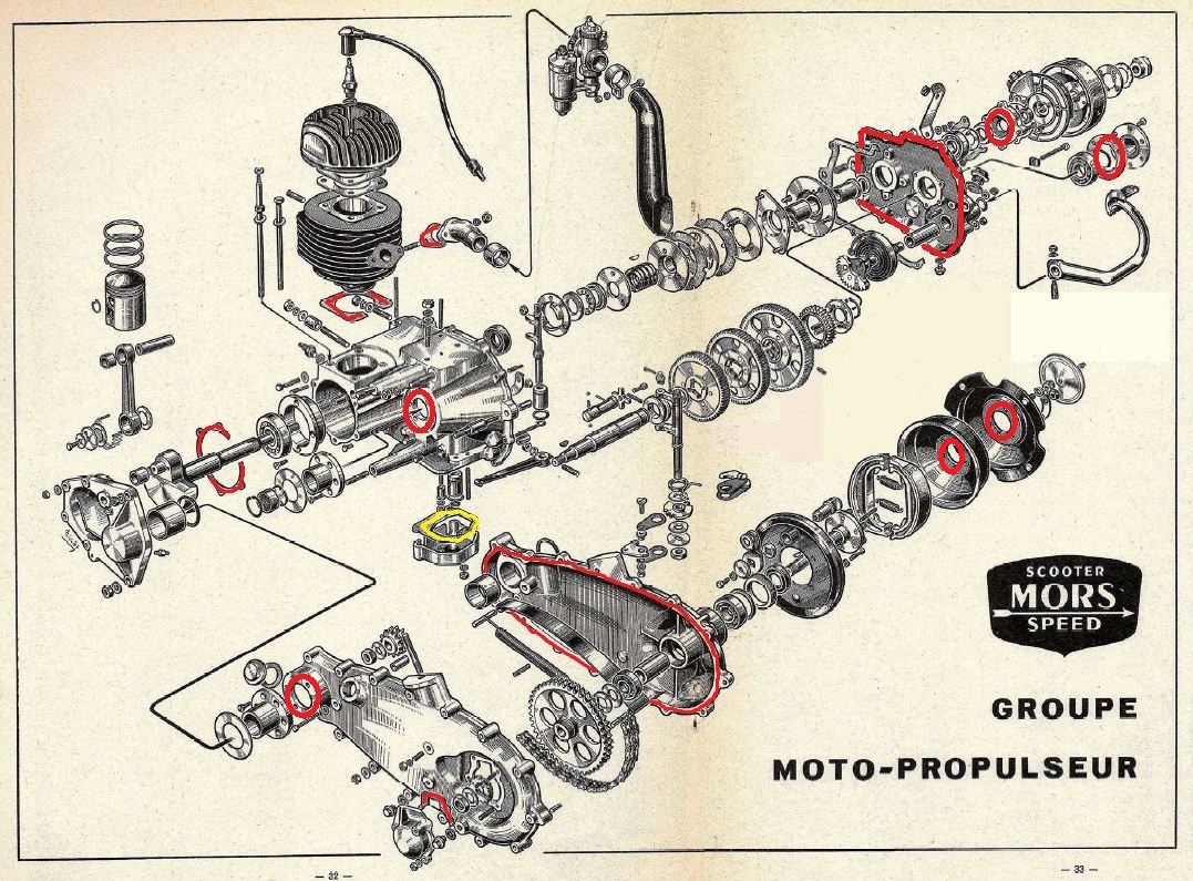

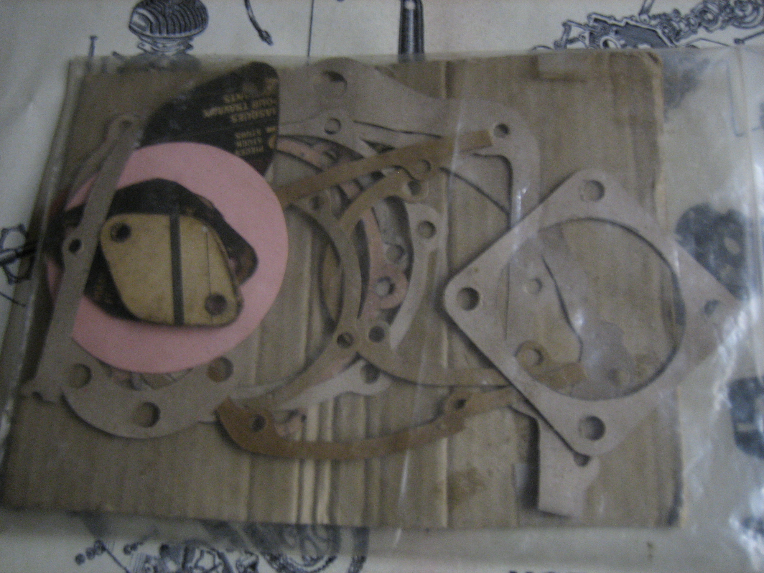

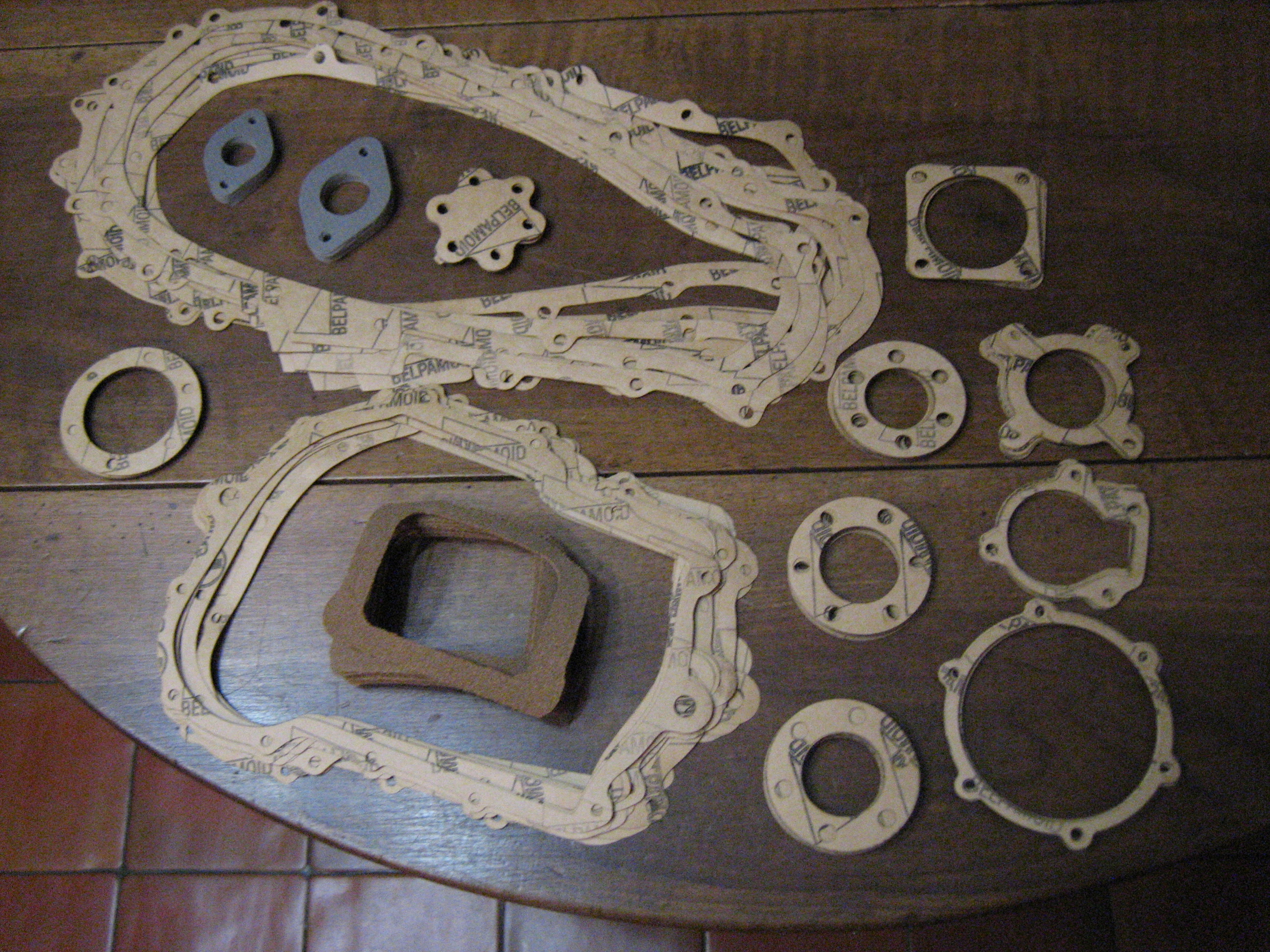

Re: MORS Paris Nice

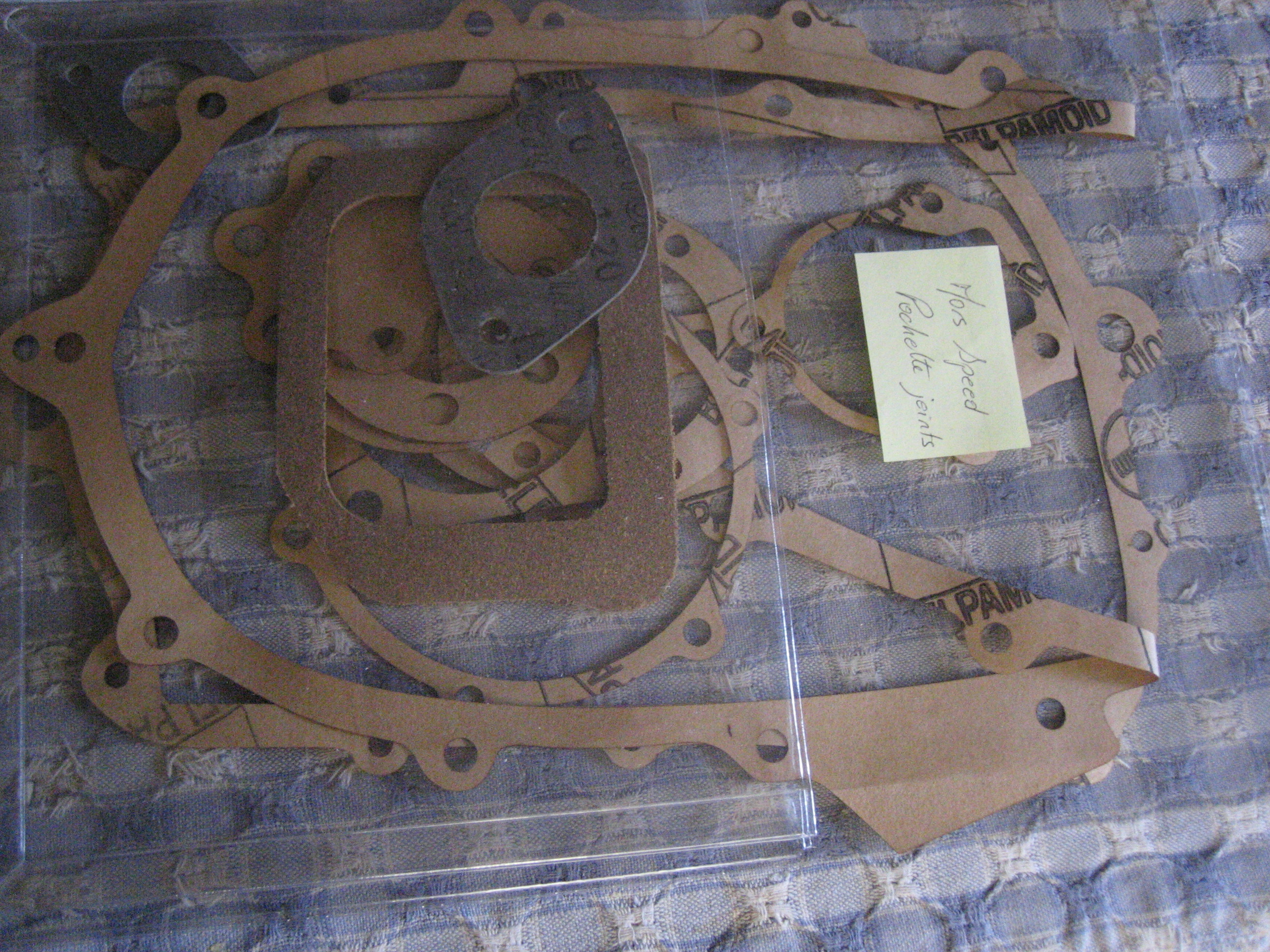

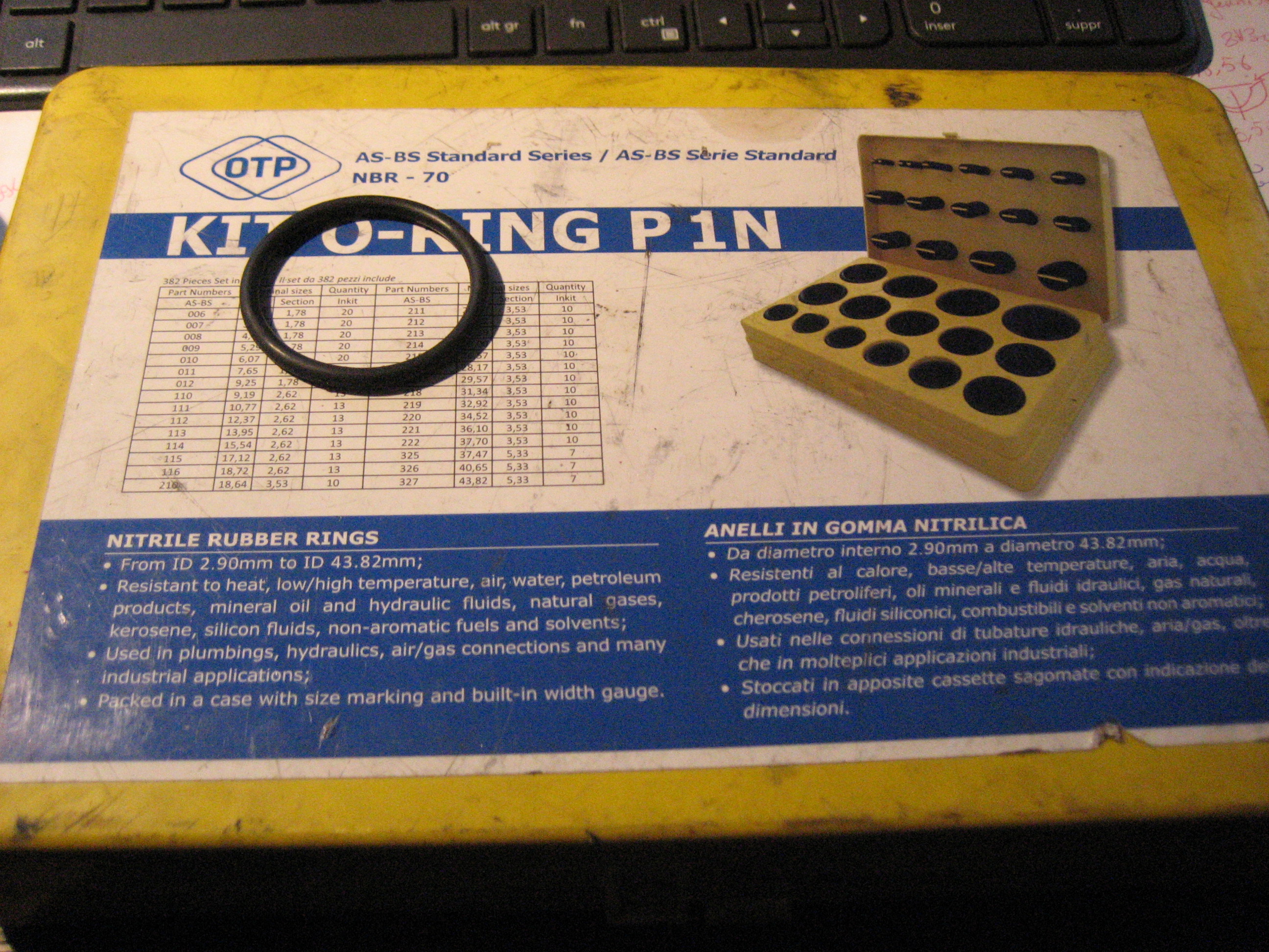

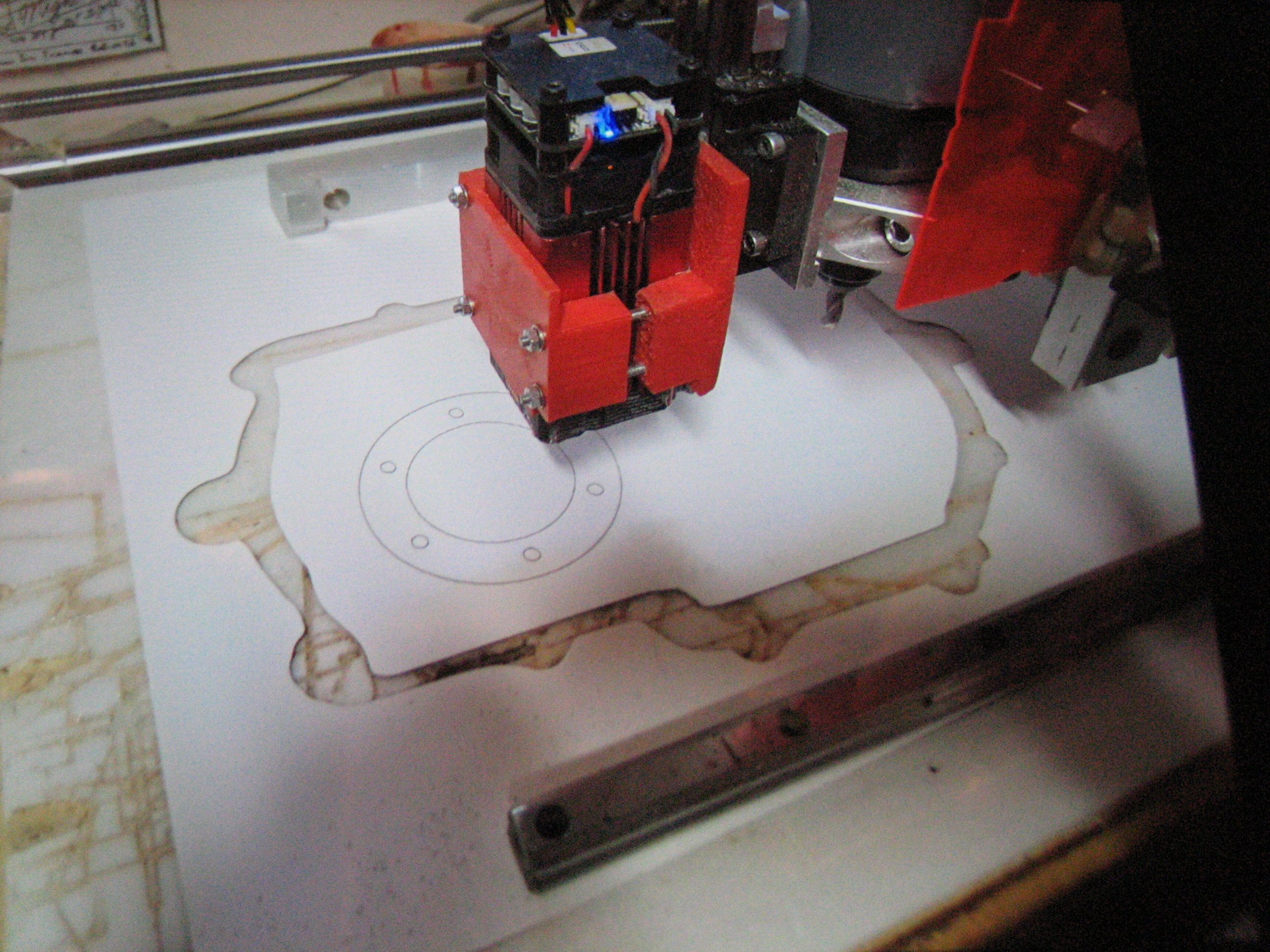

Mon assistante à scanné les joints du 115cm et Paris Nice :=D;
Messages : 968
Re: MORS Paris Nice
c est excellent comme demarche !!! merci a fred :ouai!:
une pierre de plus a l édifice de la "communauté Paris-nice "
avec les modeles de la pochette ,il y a ce "bouclard" qui propose des refabs a priori de tres bonne qualité
https://www.jpm83.com/

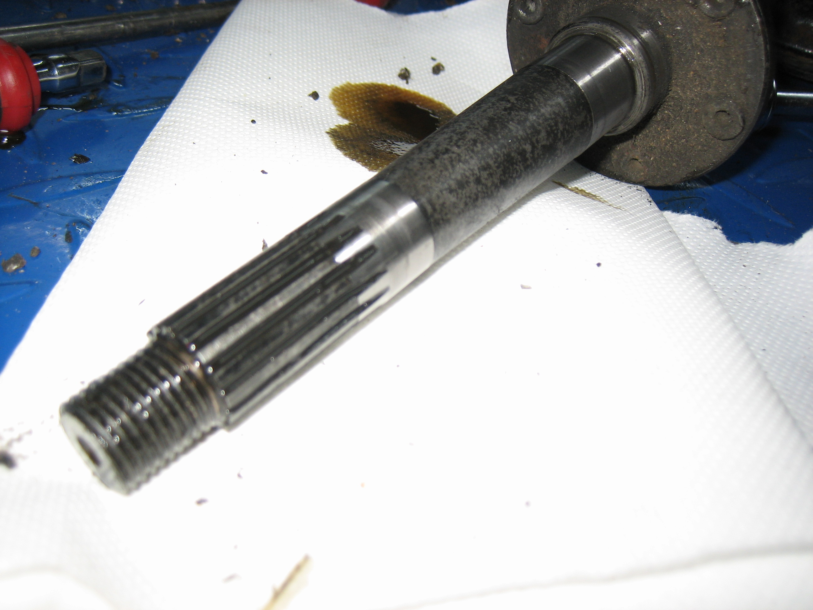

Une bonne nouvelle, fusée sans clavette :love:
Deuxième nouvelle le frein avant est mieux que l'arrière :love:

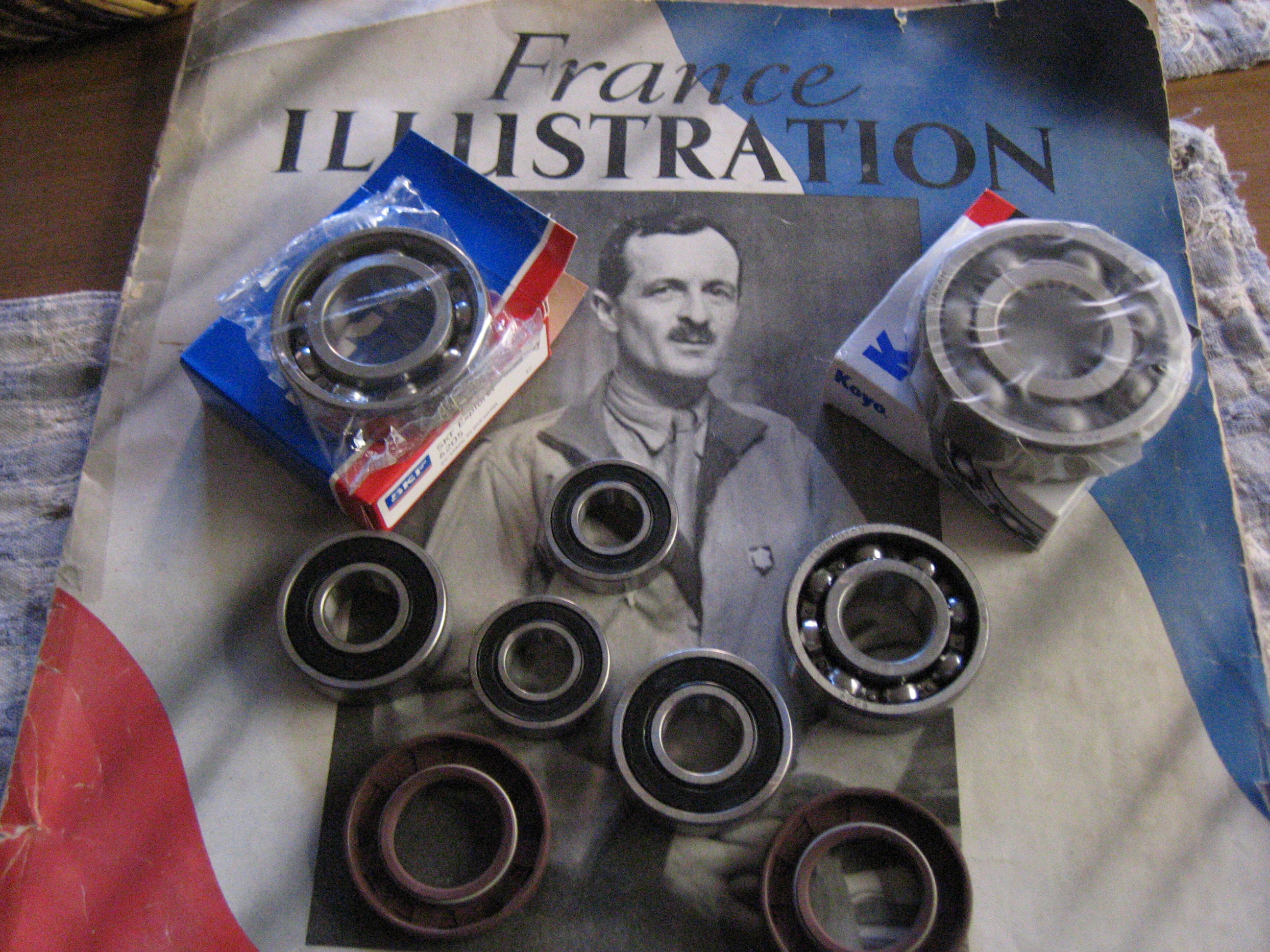

L'opération du jour: récupérer les côtes de tous les roulements et joints spi, passer la visserie et boulonnerie au bac à ultra sons
Découvrir les subtilités du Paris Nice c'est tellement top :D

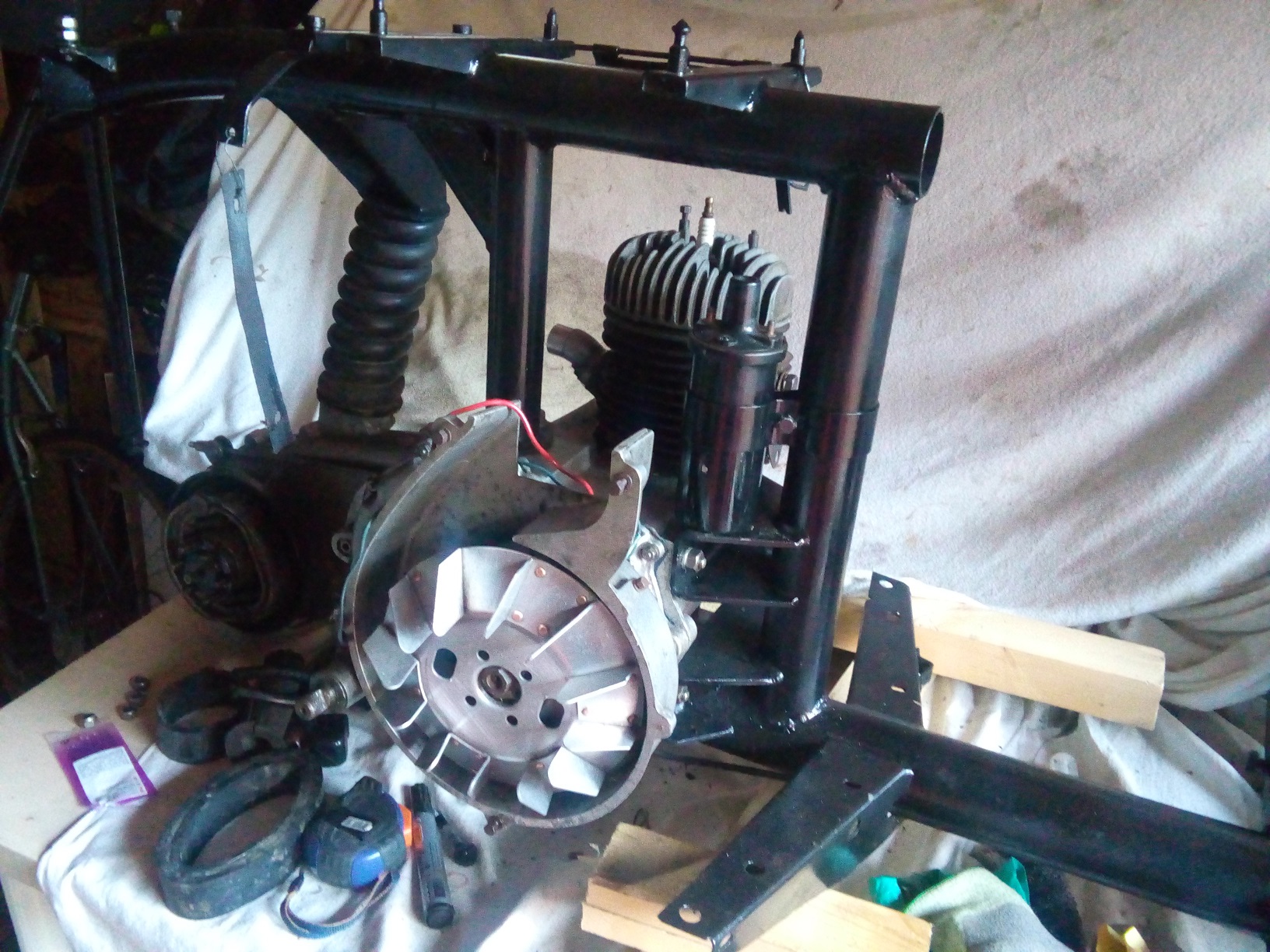

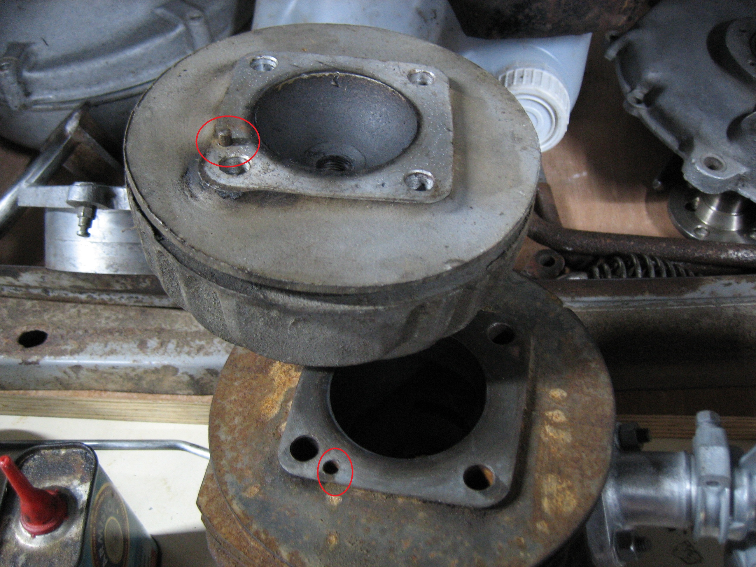

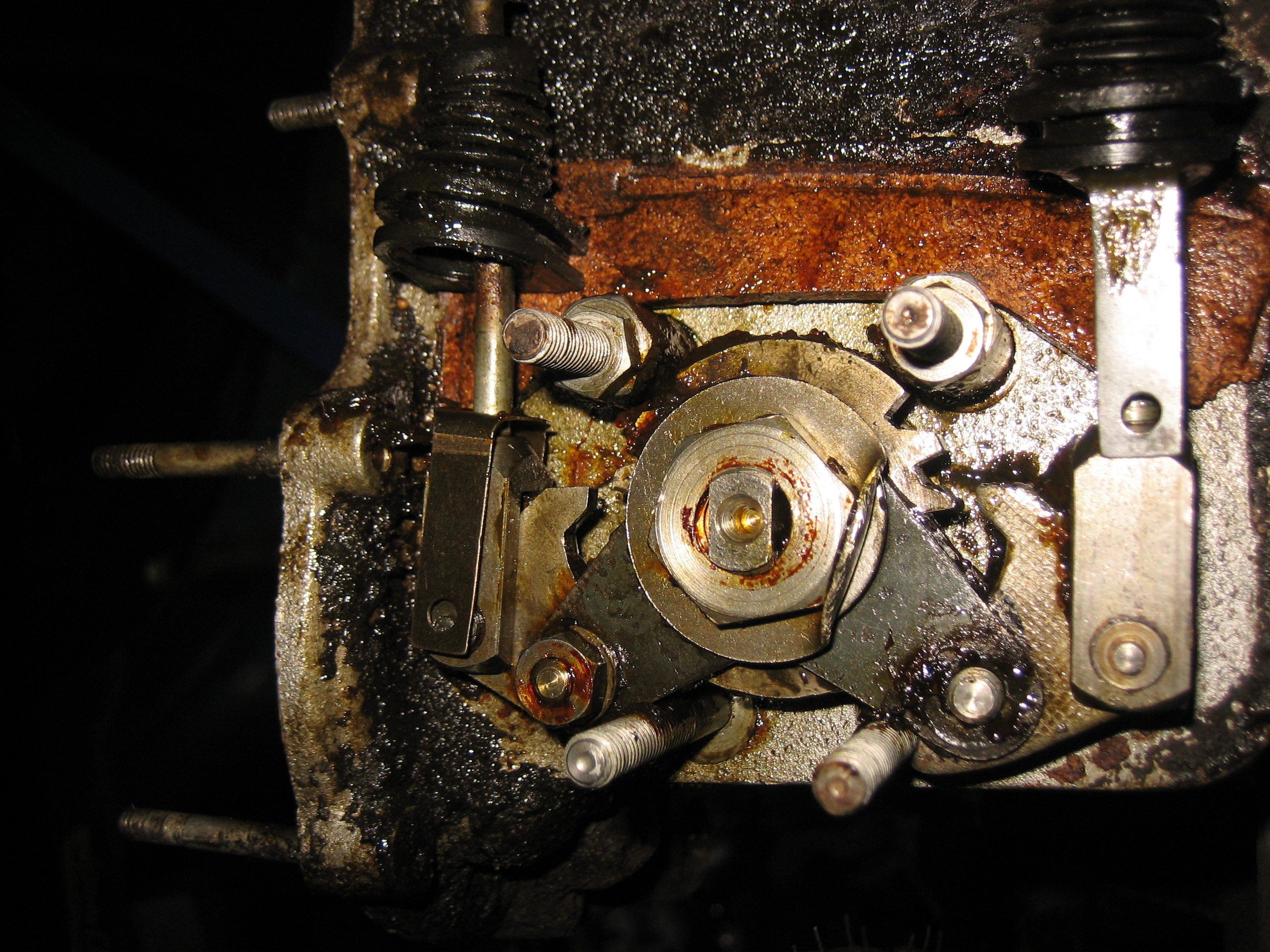

Le petit plus pour le bon positionnement de la culasse.
Dans un autre registre je retrouve des billes de colonne de direction :twisted: pas glop

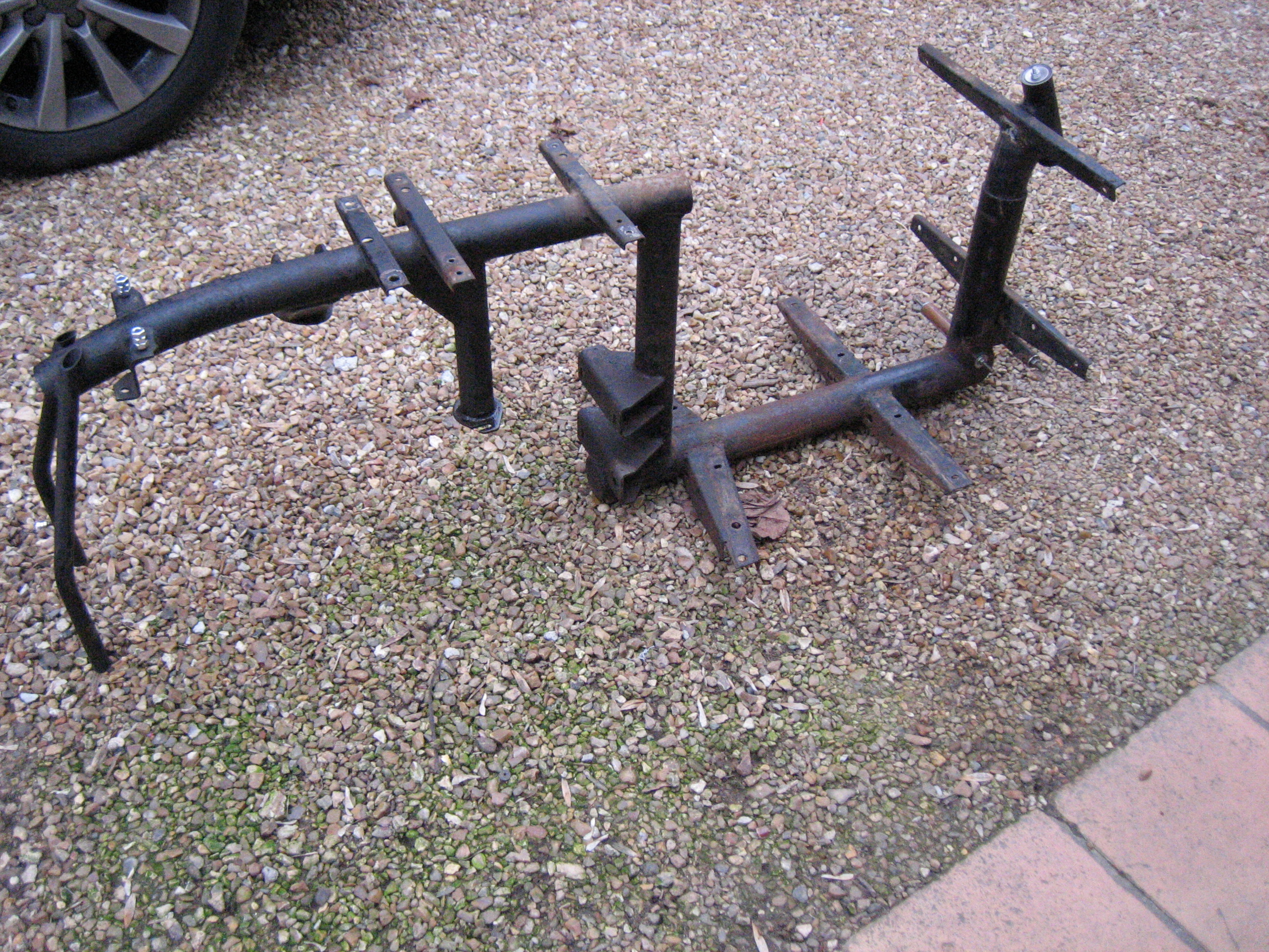

Tout nu, tout sale et pas bronzé, mais pas de mauvaises surprises :=):

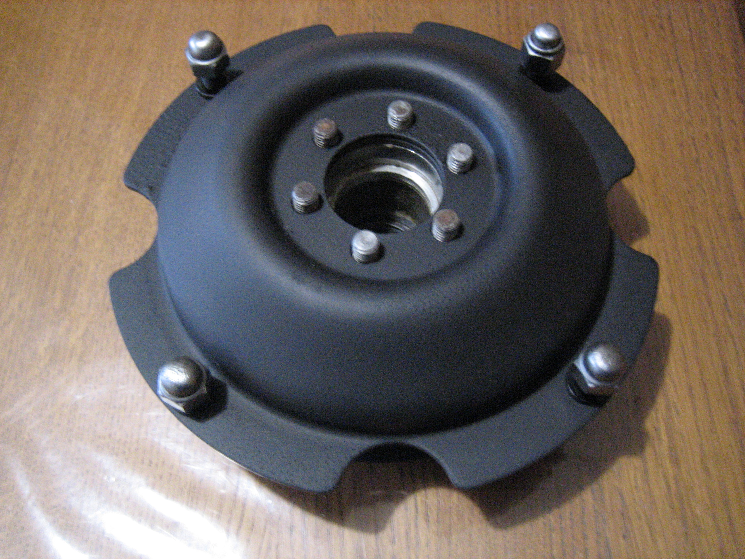

Enfin les voilà :moto:

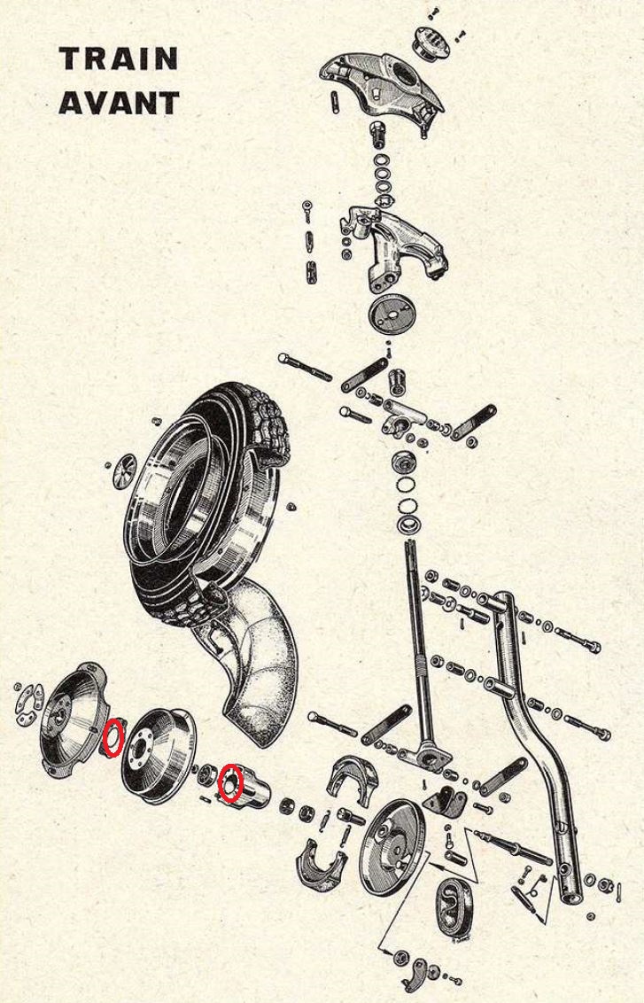

Re: MORS Paris Nice
salut, super mais je ne vois pas le tout petit roulement 6201 pour le moyeu avant ( peut etre l as tu en stock) et le petit joint spi ( 17, 28, 7 ) de l escargot peut vas tu laisser la flasque extérieur du roulement au bout de l axe primaire.
Messages : 1001
Re: MORS Paris Nice
Merci Mcdouve

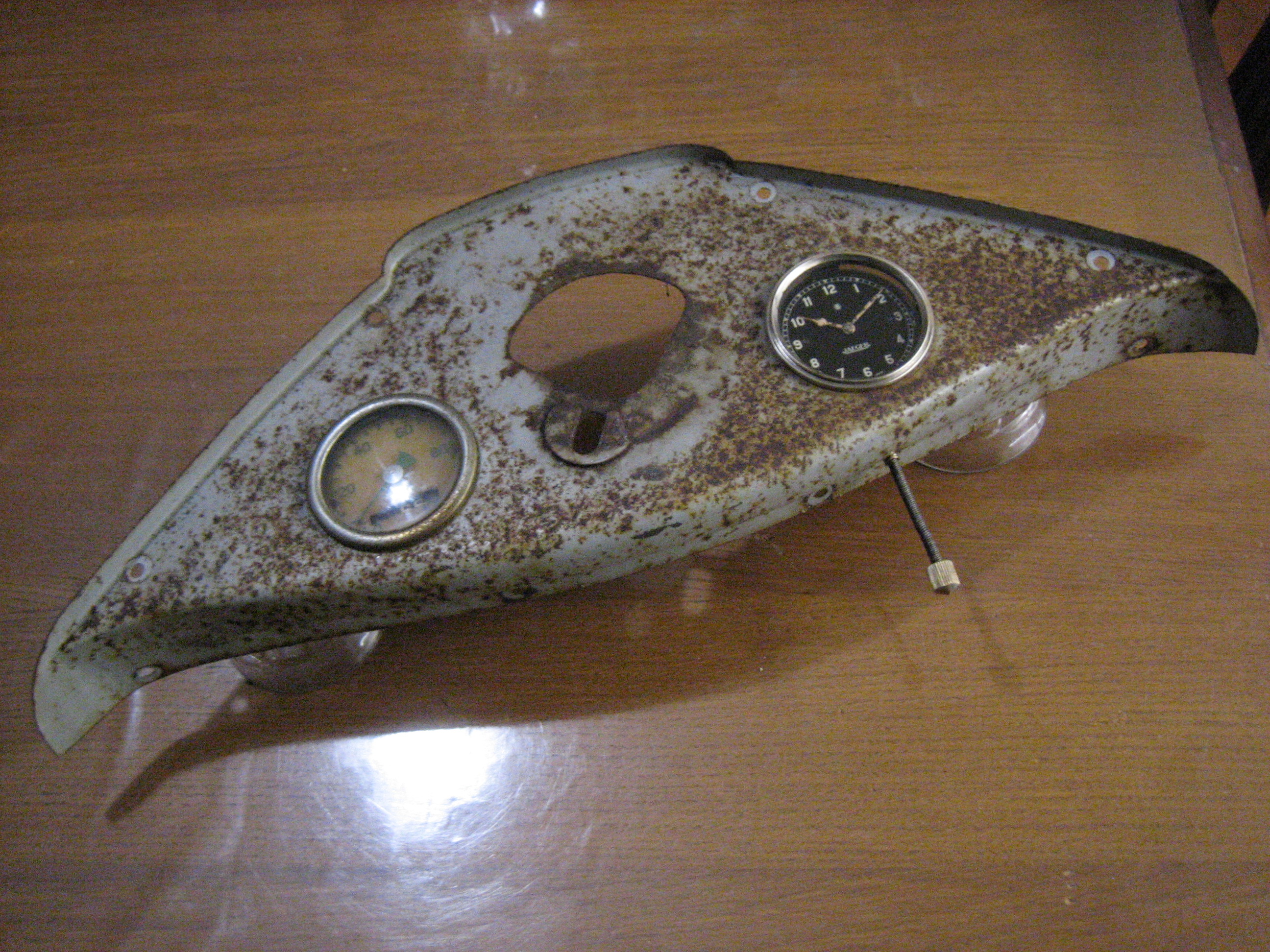

J'ai merdé dans ma commande, je rectifie le tir demain.

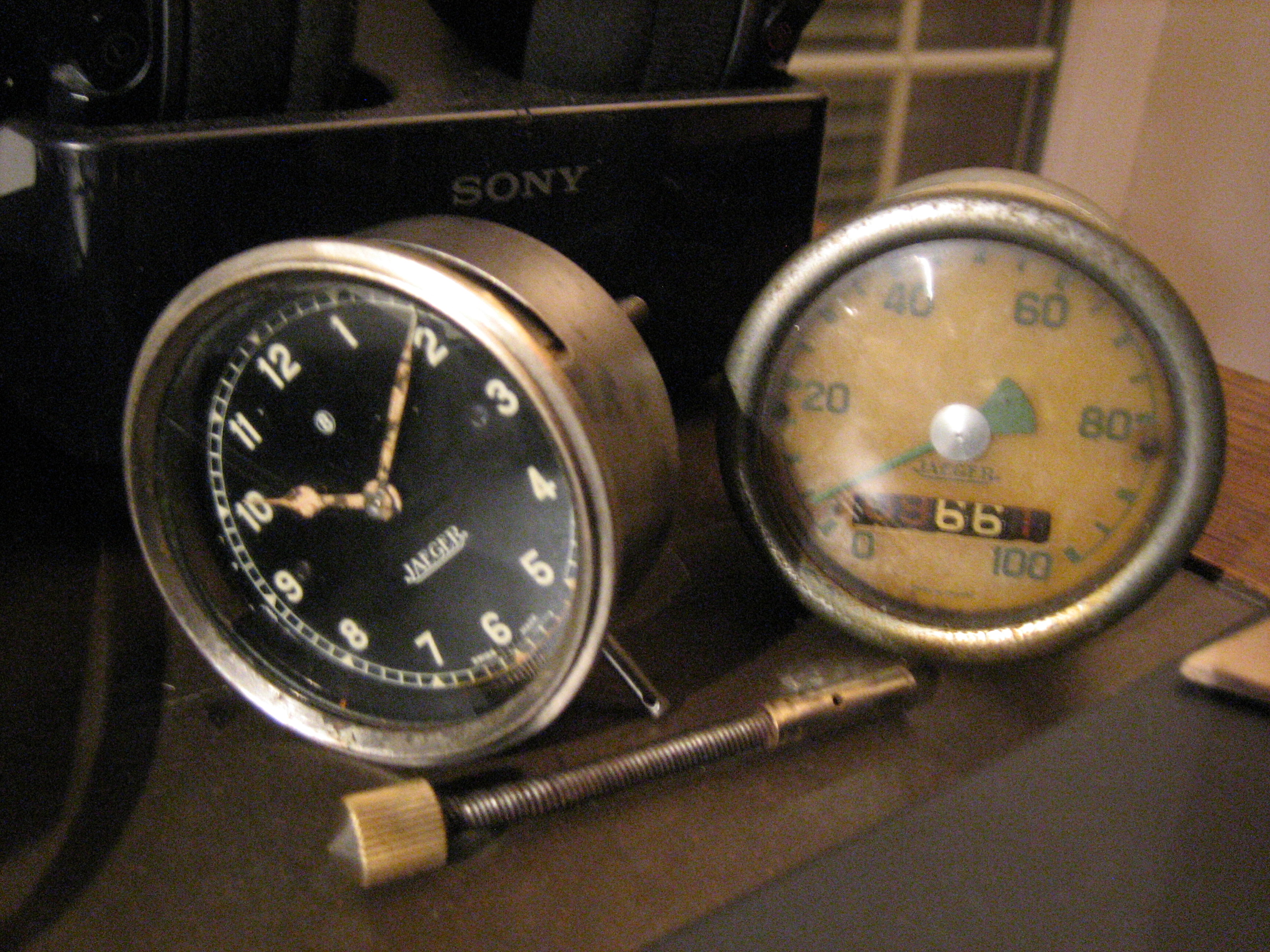

Une horloge pour boucher le trou :mrgreen:
Messages : 968
Re: MORS Paris Nice
si tu vois passer une autre horloge ( meme en panne ) :;): :=p:!!!!! :love:
Messages : 1001
Re: MORS Paris Nice
Bonsoir Patrick,
La montre qui concerne les Paris Nice est en diamètre 60 mm.
Appel moi demain :D

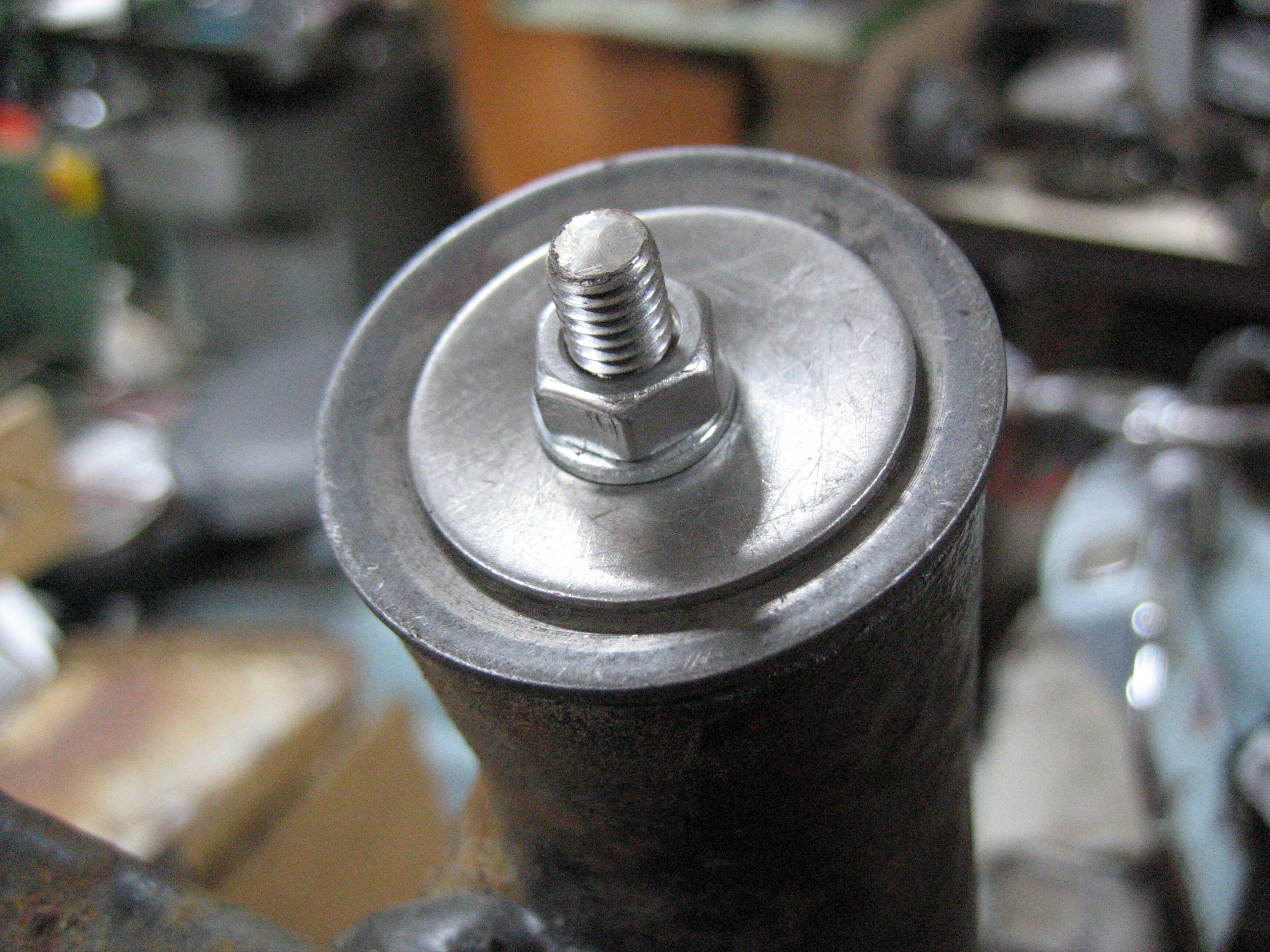

Re: MORS Paris Nice

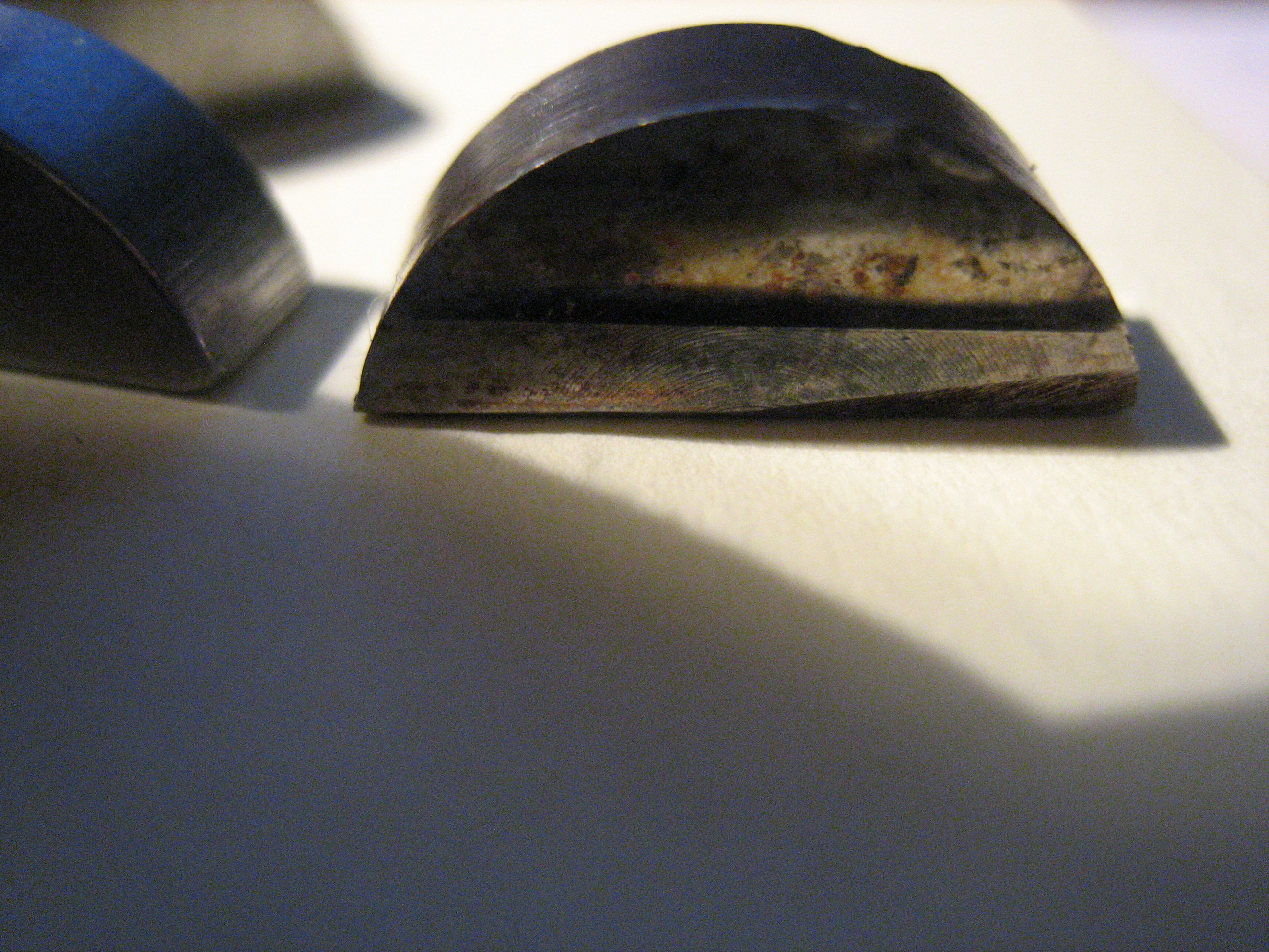

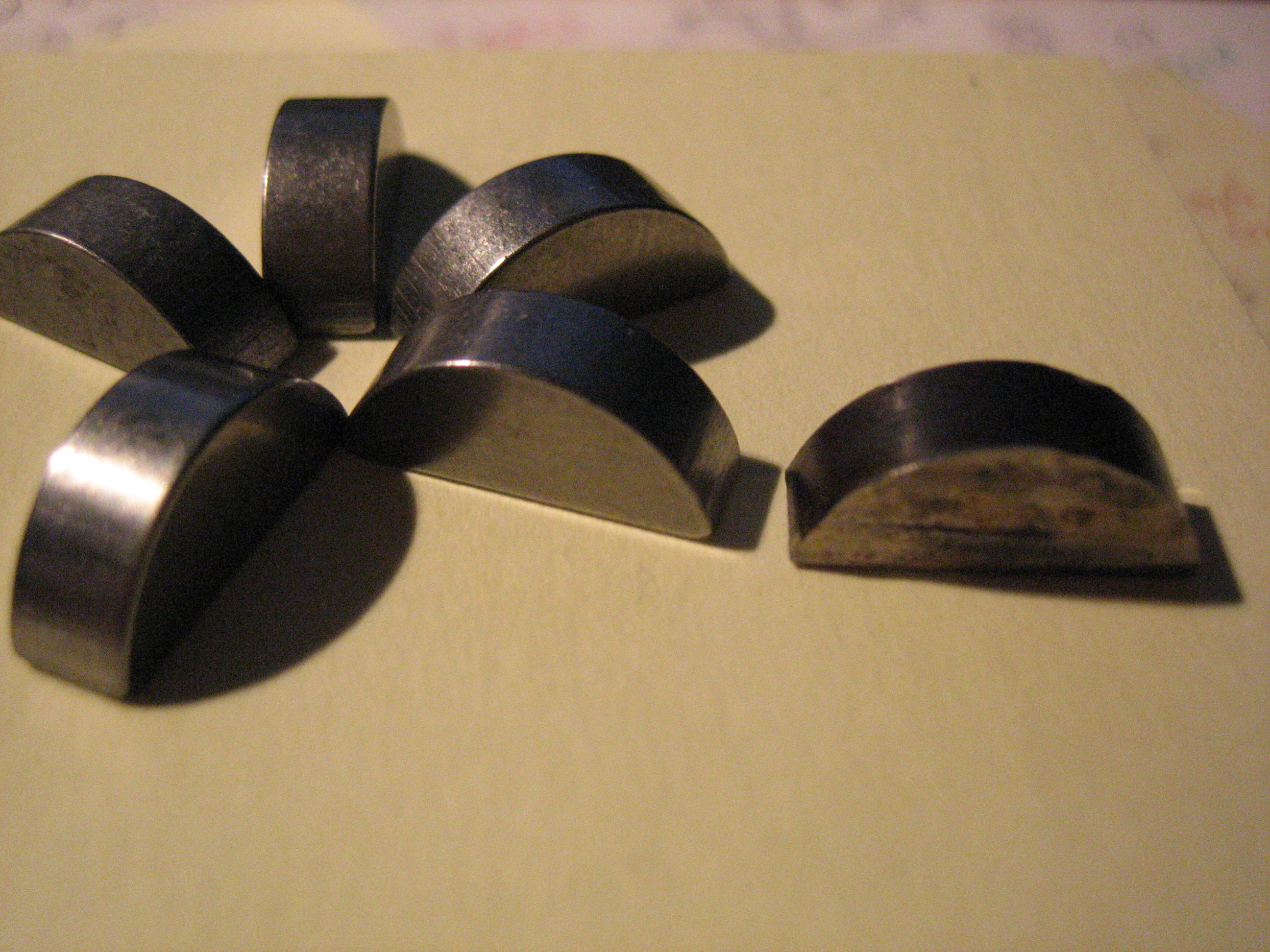

Coté clavette ce devait être bon la mienne n'est au top.
Pour les trois boudins "caoutchouc" du lanceur je essayer çà.

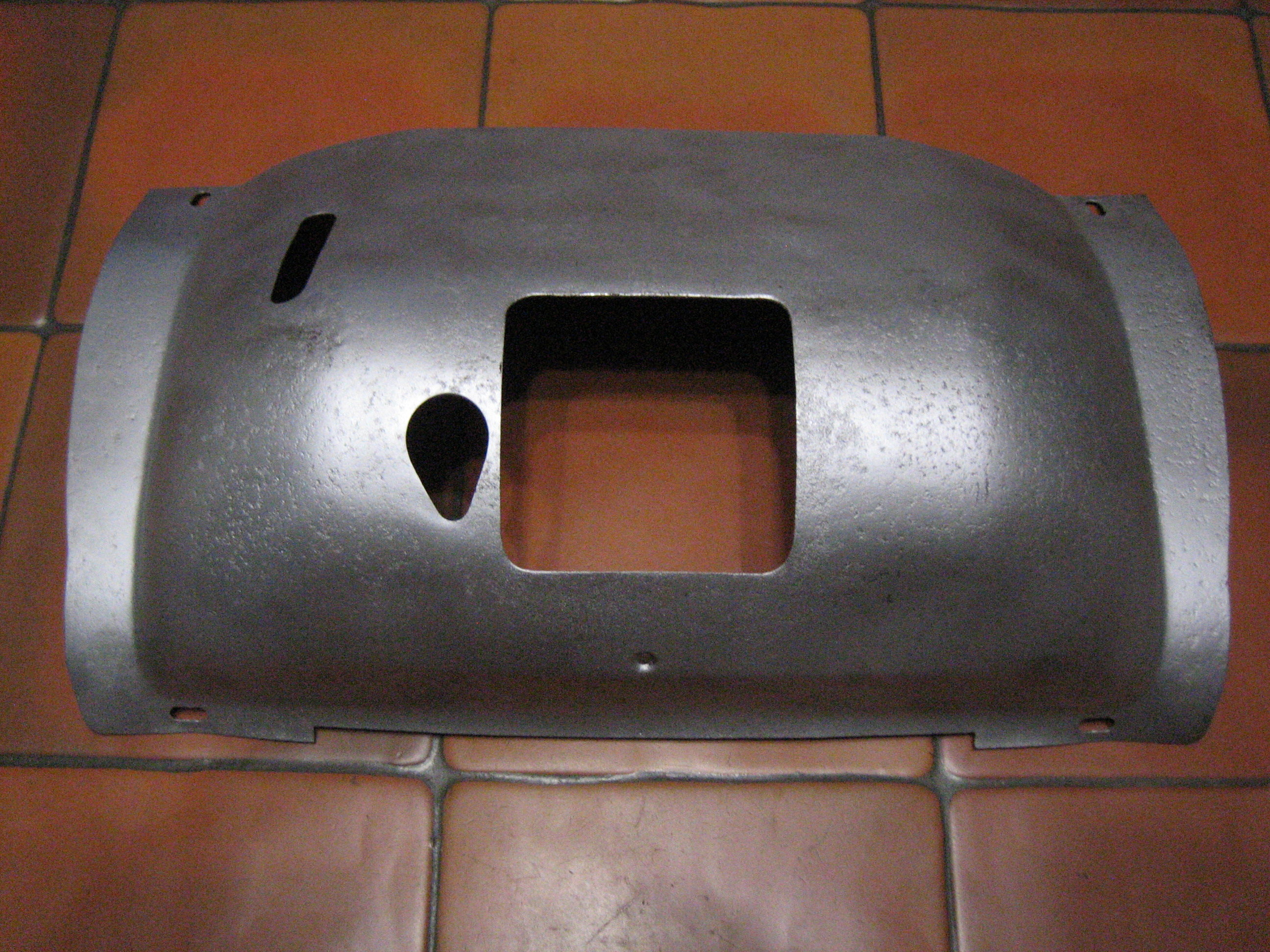

Justement un des morceaux de retour du microbillage.
L'objectif est de garder le jus!
demain je vais voir pour un sablage phosphatage et thermolacage du chassis uniquement
Messages : 1001
Re: MORS Paris Nice
La petite avancée du jour.
Re: MORS Paris Nice
salut, super, c est du noir mat?
Messages : 1001
Re: MORS Paris Nice
Oui noir mat peinture d'échappement 650°passé au four.
Je vais sortir les tringleries de commande vitesse et de frein, prendre des mesures de réglages et des photos.
Une fois le cadre à poil, sablage et noir satiné thermolaquée.
La carrosserie reste dans le jus, avec des heures de petits soins.

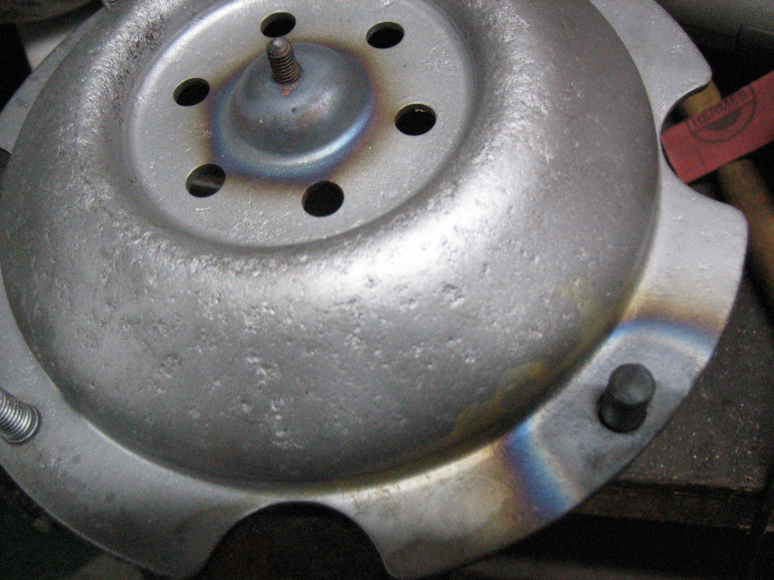

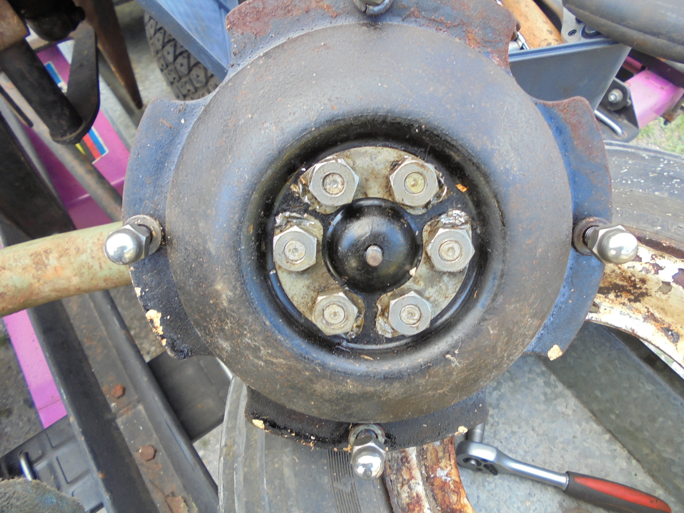

Je butte sur la fixation de l'enjoliveur de la roue avant.
La documentation n'est pas top, il est possible qu'une pièce n'était pas présente d'ailleurs je n'ai que l'enjoliveur arrière.
J'ai réuni tous les roulements, joints SPI, aiguilles de vilo, billes de cuvette inférieure et supérieure de direction.
Y a plus qu'à mais il fait froid
Messages : 968
Re: MORS Paris Nice
je n ai que ça dans mes photos pour la fixation de l enjoliveur avant !!! ci tu veux je peux demonter pour voir en debut semaine prochaine
c est vrai que c est du boulot pour la peinture cadre et peripheriques , j' avais preferé un noir un poil plus brillant !!! mon coté "bling-bling" comme dit mcdouve :=D: :=D: :=D:
Messages : 1001
Re: MORS Paris Nice
Merci Patrick pour les photos.
Les flasques de roues sont différentes entre l'avant et l'arrière :°_°:
la flasque était de coté pour réparation.
Messages : 1001
Re: MORS Paris Nice
Plus de problèmes :=):

Du coté des garnitures des mâchoires de freins.
Mission accomplie,merci Félix :mrgreen:

Concernant les joints ils ne seront pas roulés, mais en découpe lazer et cnc.
Messages : 1001
Re: MORS Paris Nice
Déjà une partie des joints en carton pour validation.
Dix ans qu'il possède cette machine de découpe CNC, il l'a fait évoluer et maintenant c'est découpe laser ou fraise :fête:
Messages : 1001
Re: MORS Paris Nice
Ca avance les prototypes cartons seront bientôt aux top. :;):
Messages : 1001
Re: MORS Paris Nice
Encore quelques vérifications avant la production :=p:
Je vais voir pour refaire le joint de culasse histoire d'avoir des pochettes complètes :moto:

Total protection :ouf:
Messages : 1001
Re: MORS Paris Nice

Re: MORS Paris Nice
La première production de MORS Paris-Nice avait l'échappement dans le cadre.
Un système vite oublié, le cadre et le moteur sont "matching number" en 12xxx.
Le numéro d'allumeur sur le volant et le carter "matching number" aussi en 4xxx.
une belle soudure pour une obturation du système d'échappement.

Re: MORS Paris Nice
Opération de tri puis comptage.
Messages : 968
Re: MORS Paris Nice
Voila un projet rondement mené !!🙏.
Quand tu seras prêt à recevoir les commandes ,tu nous fait signe !!
Je souhaite t en prendre 2 jeux si possible !!
Messages : 1001
Re: MORS Paris Nice
Bonsoir à tous,
Je suis parti sur quatorze jeux complets de joints PN.
Cela ne comprend pas le joint de culasse, pour le moment.
Je tiens un fichier Excel concernant les demandes.
Pas de souci Acma33.

Au regard de la demande treize pochettes, Je refais faire une dernière production de cinq pochettes.
Pour rappel cela ne comprend pas le joint de classe :='(:
