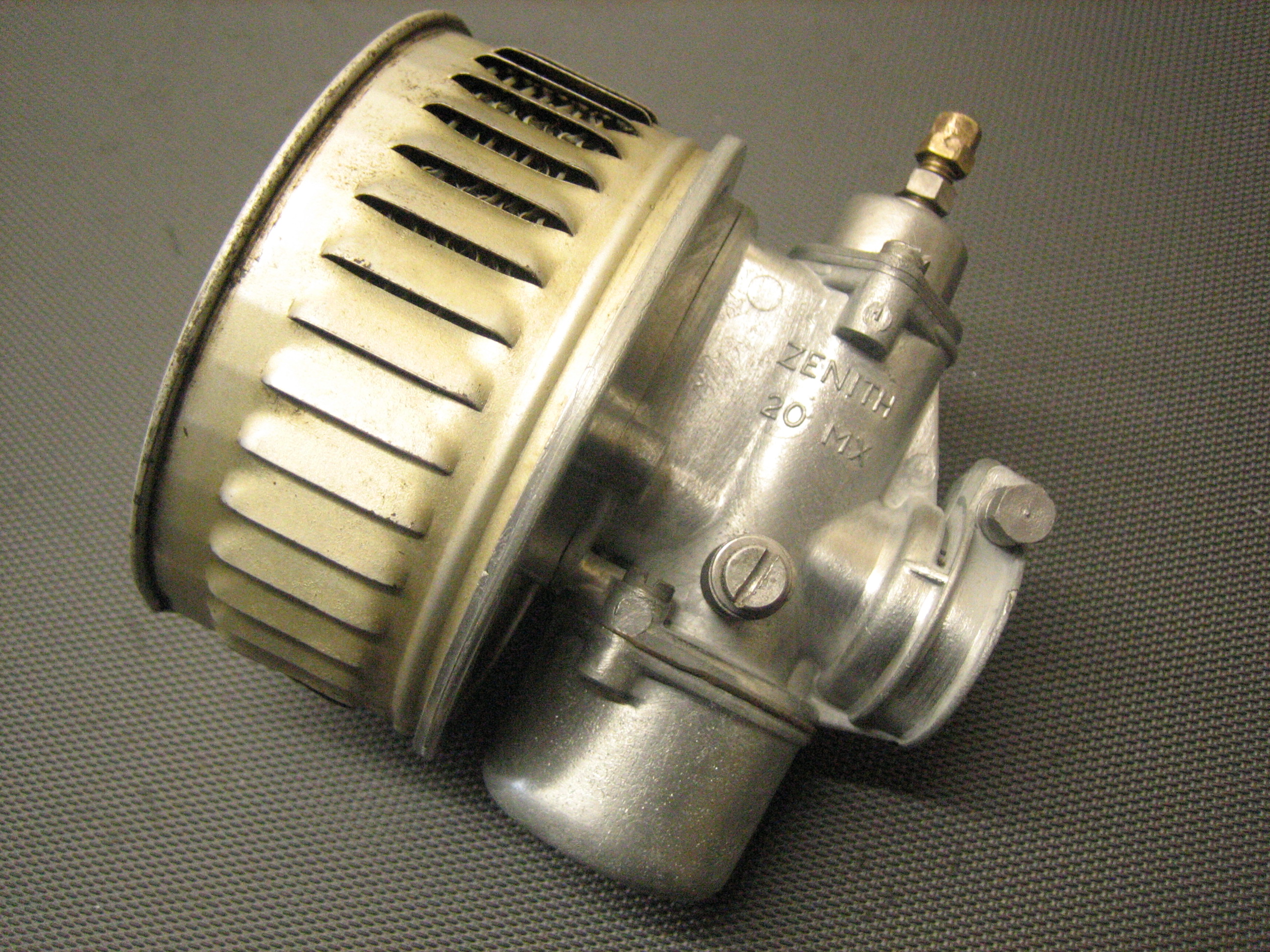

Coté carburateur la fée du logis à fait le boulot.

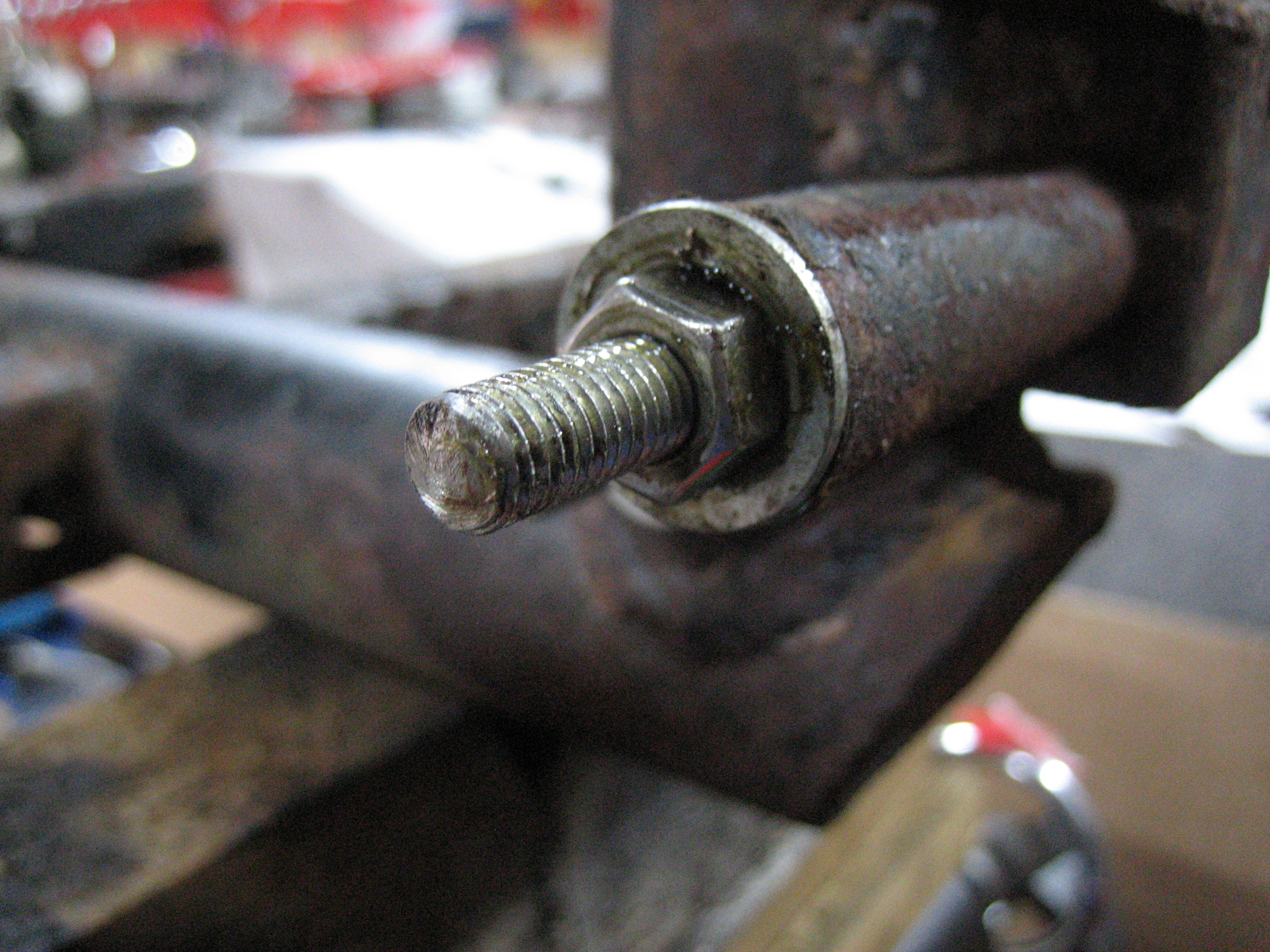

Pour l'arrache c'est bon mais je dois enlever les marche-pied pour sortir la coque arrière.
Il y a les éclisses avec des vis qui n'ont pas l'intention de se laisser faire.
Alors il y a de la casse :=X:

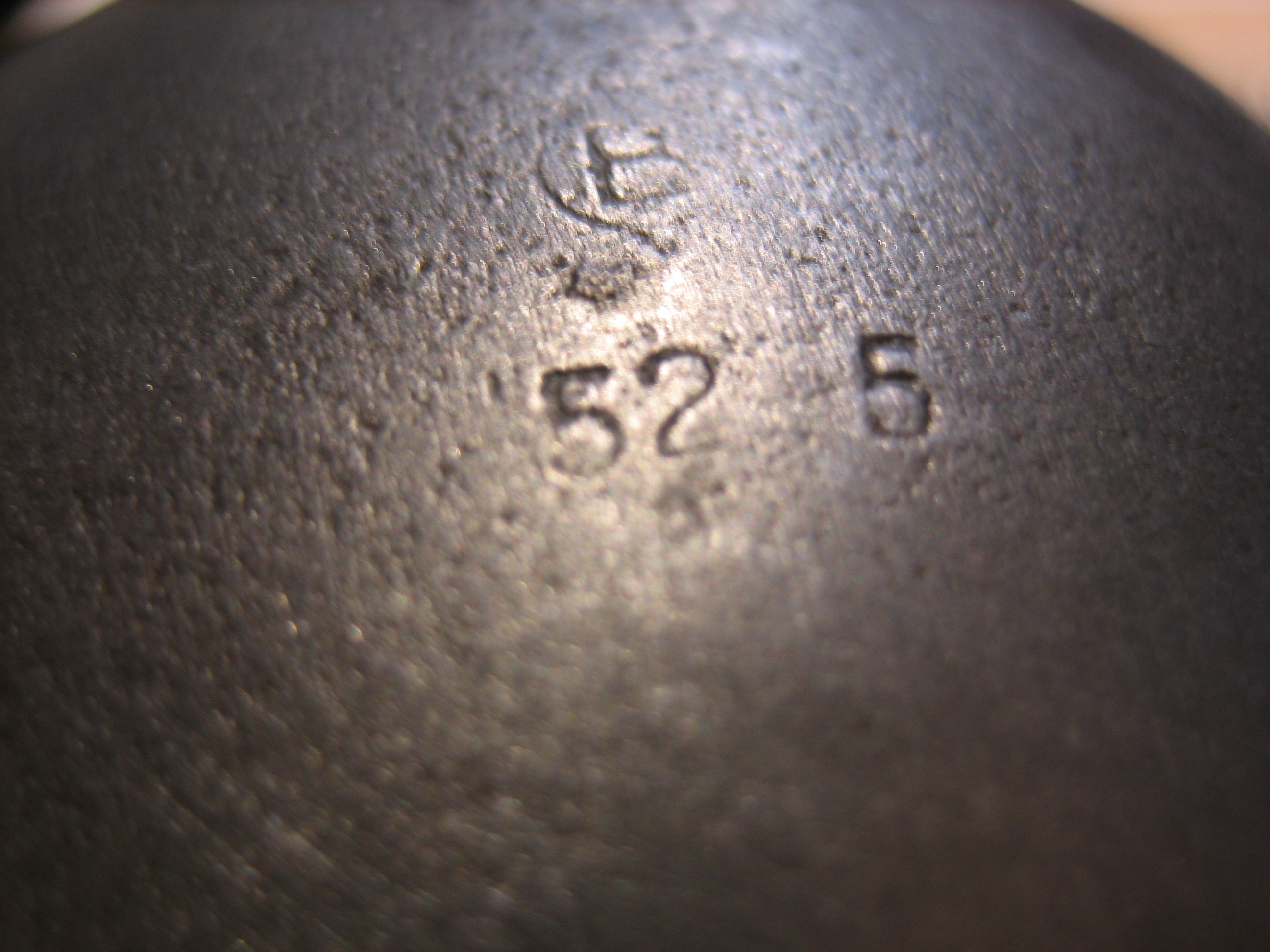

Re: MORS Paris Nice
Livraison du jour un piston NOS :D
Les segments doivent être ajuster pour la coupe :bierre:
Messages : 2219
Re: MORS Paris Nice
salut, super, c est un 53 ou 52.5, c est une grande fenetre mais ça devrait le faire.
Messages : 939
Re: MORS Paris Nice
Ben c'est un 52.5, j'ai encore une piste pour un 53 mm.

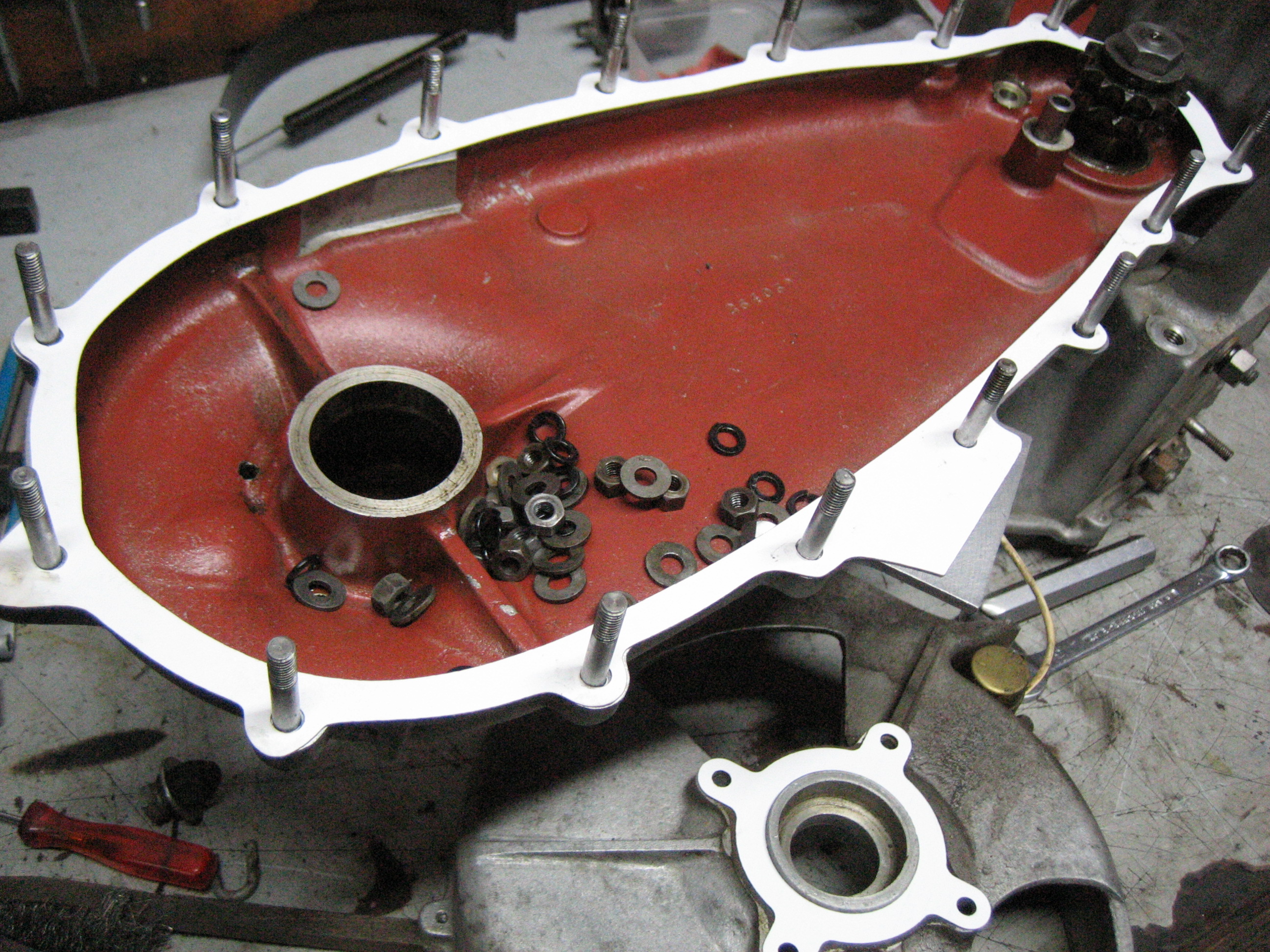

Re: MORS Paris Nice
Salut Patrick,
justement je suis sur les carters, j'ai sorti tout les gougeons et plouf tout le monde au bac ultra sons.
Petite reprise avec la filière pour les récalcitrants, remontage loctite.
J'attends les roulements et spi.

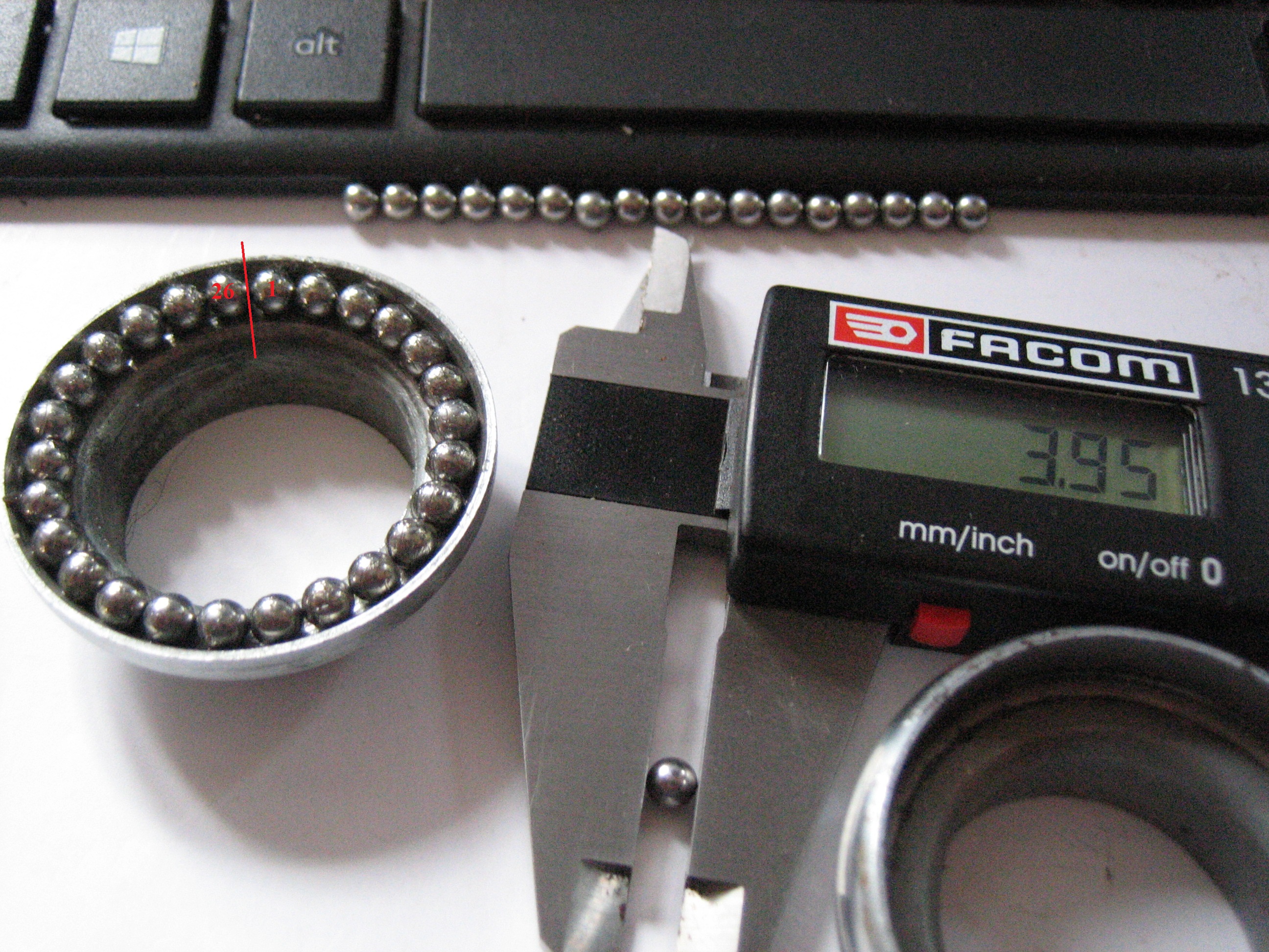

Dans un autre registre je retrouve des billes de colonne de direction :twisted: pas glop

Re: MORS Paris Nice
Pour répondre à ta question Mcdouve :bierre:
Cuvette supérieure et inférieure, même nombre de billes et diamètre. :moto:
Messages : 939
Re: MORS Paris Nice
Forcément il roulera moins bien :=):

Concernant les joints ils ne seront pas roulés, mais en découpe lazer et cnc.
Messages : 939
Re: MORS Paris Nice
Déjà une partie des joints en carton pour validation.
Dix ans qu'il possède cette machine de découpe CNC, il l'a fait évoluer et maintenant c'est découpe laser ou fraise :fête:
Messages : 939
Re: MORS Paris Nice
Ca avance les prototypes cartons seront bientôt aux top. :;):
Messages : 939
Re: MORS Paris Nice
Encore quelques vérifications avant la production :=p:
Je vais voir pour refaire le joint de culasse histoire d'avoir des pochettes complètes :moto:

La première production de MORS Paris-Nice avait l'échappement dans le cadre.
Un système vite oublié, le cadre et le moteur sont "matching number" en 12xxx.
Le numéro d'allumeur sur le volant et le carter "matching number" aussi en 4xxx.
une belle soudure pour une obturation du système d'échappement.

Opération de tri puis comptage.
