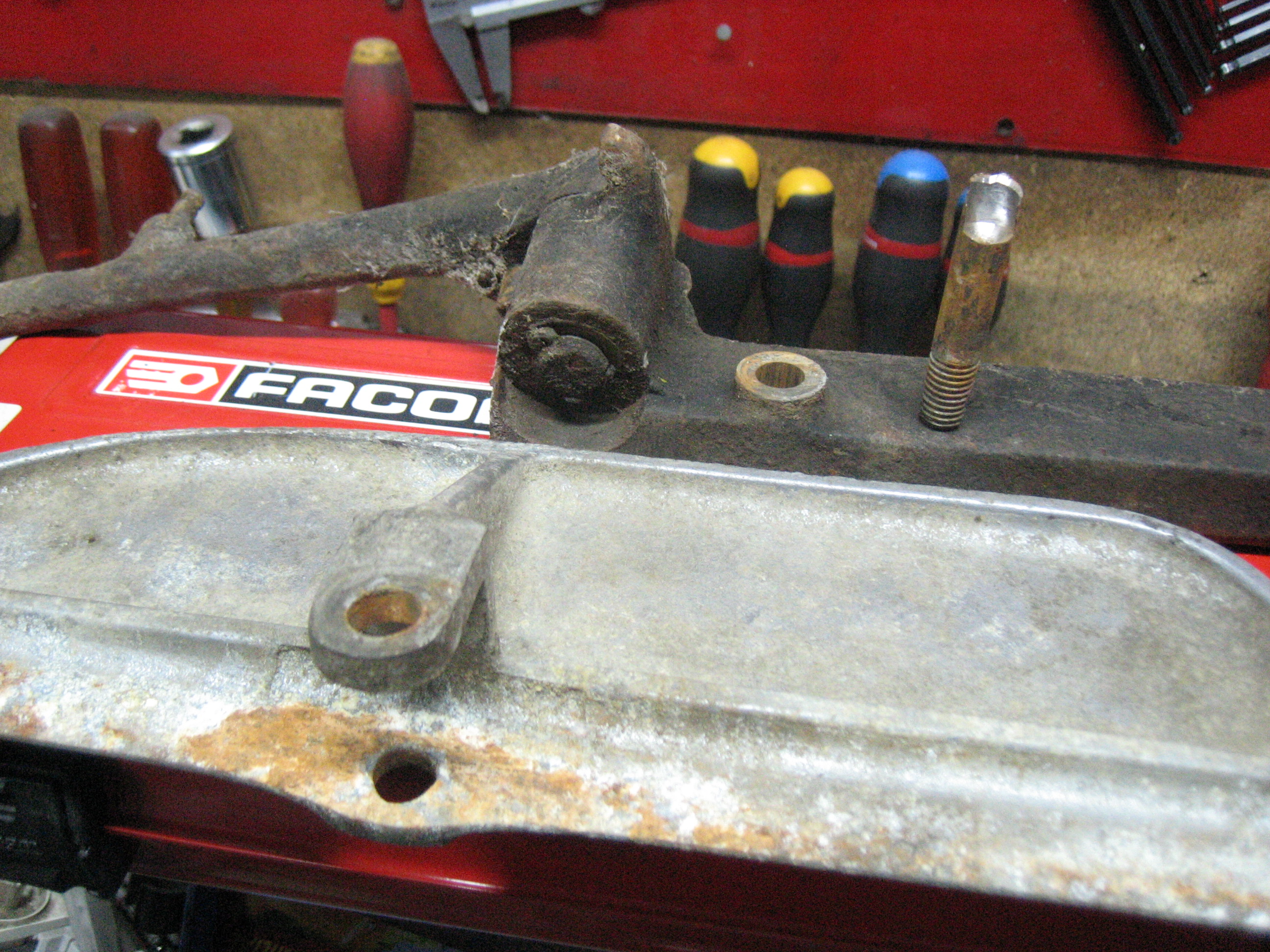

Salut Mcdouve,
Pour l'arrache c'est bon mais je dois enlever les marche-pied pour sortir la coque arrière.
Il y a les éclisses avec des vis qui n'ont pas l'intention de se laisser faire.
Alors il y a de la casse

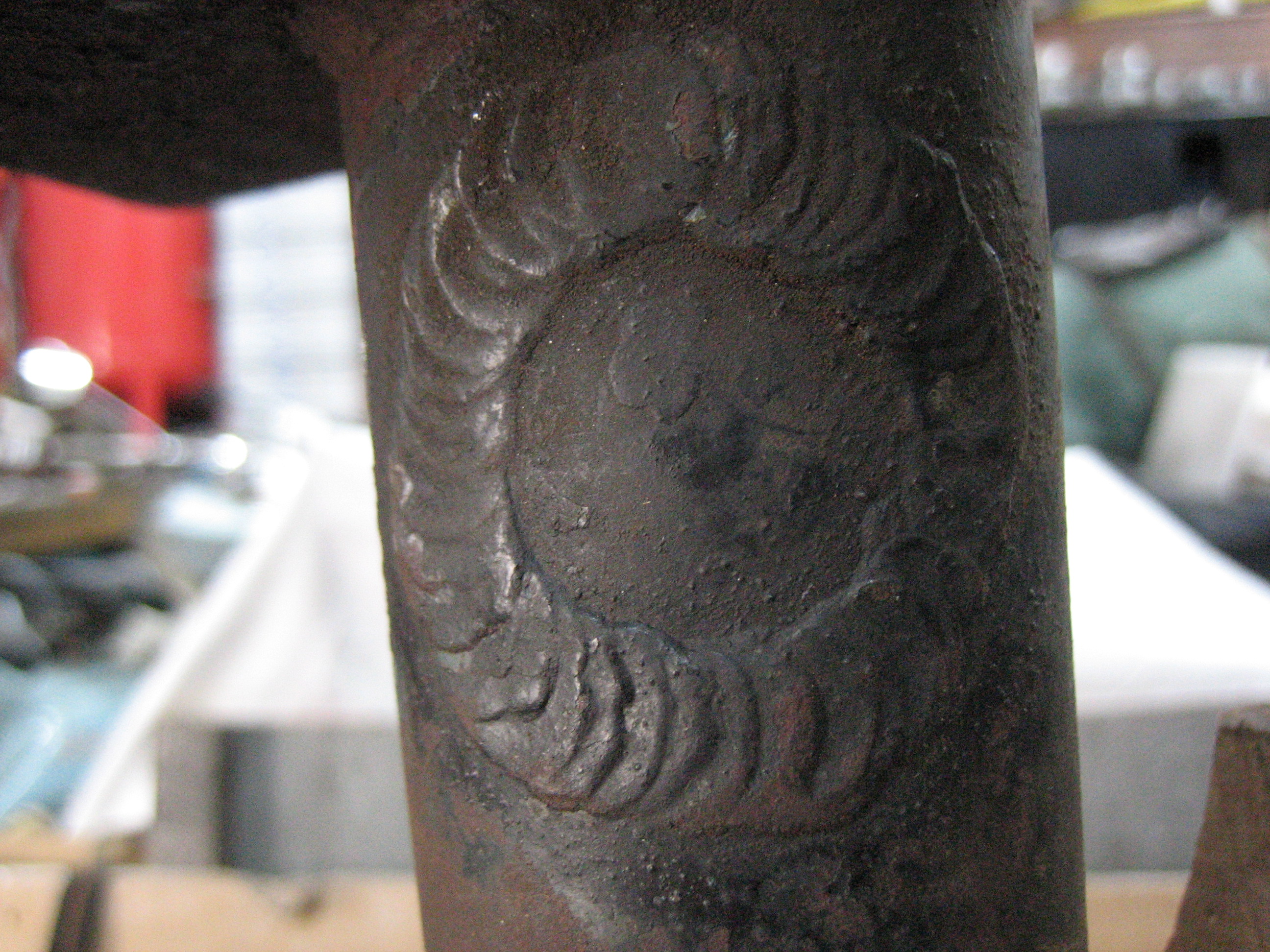

comme prévu la platine porte rotor est soudée par le temps avec la queue de vilebrequin donc la pas 36000 solutions, chauffer la platine et bombarder avec la clé a choc pendant 10 a 15 seconde s'il faut et ça va céder.

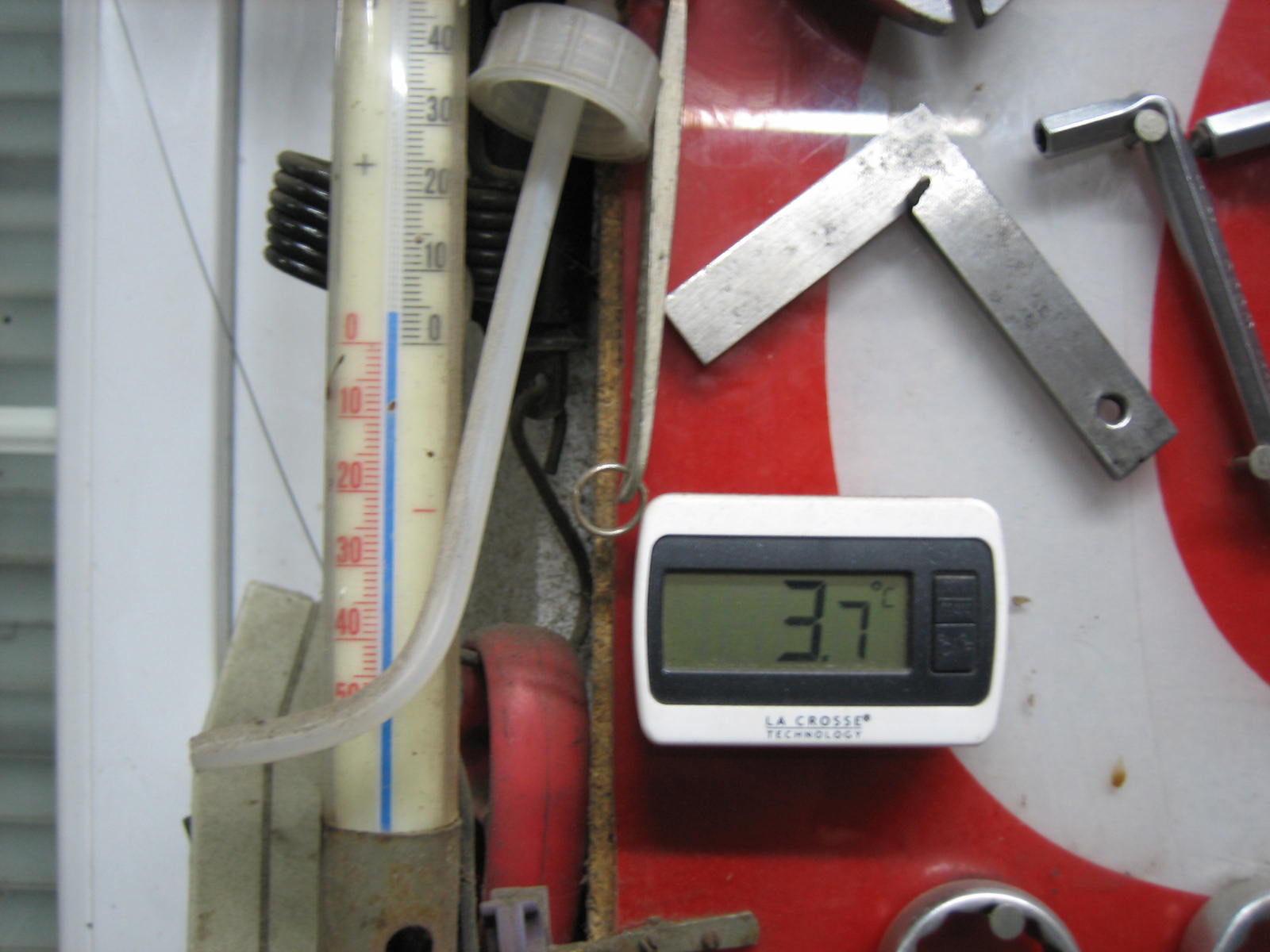

Arrêt des travaux dans l'atelier, reprise pas avant 8°

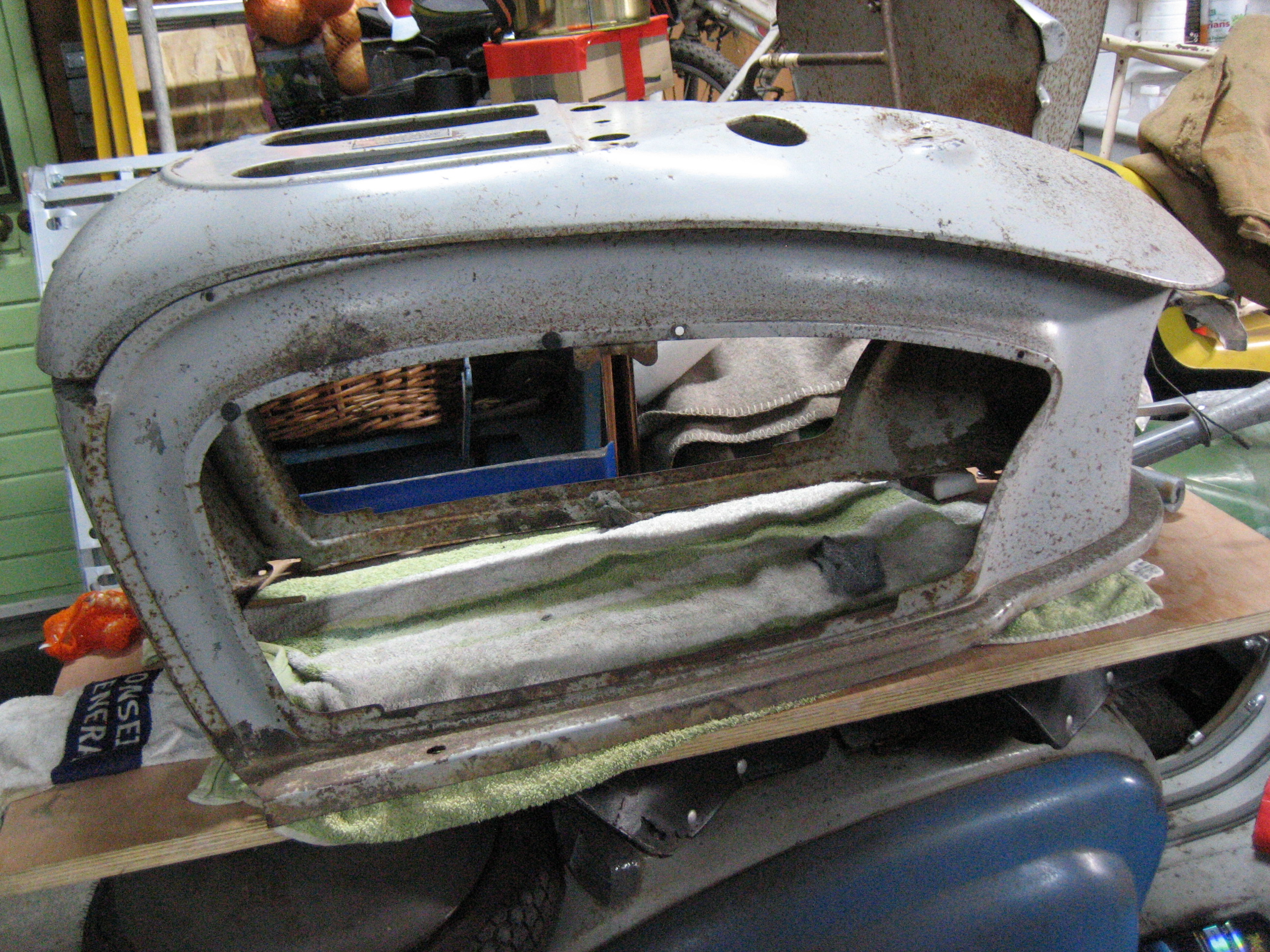

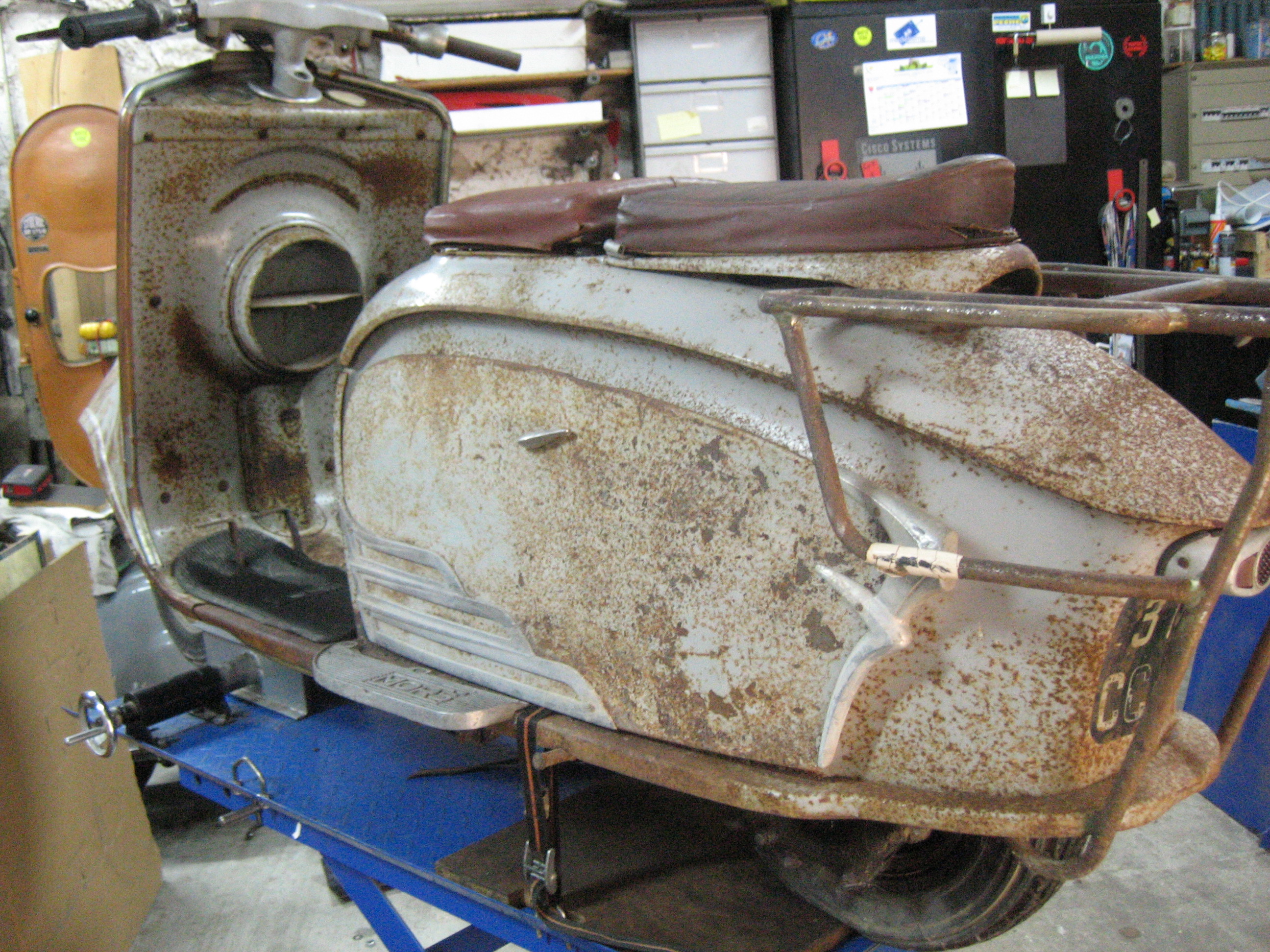

Retour sur la carrosserie, la fleur de rouille et la patience

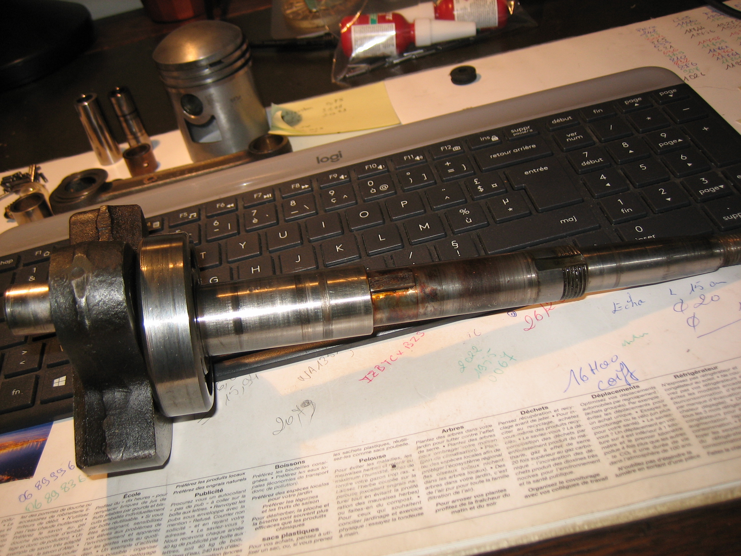

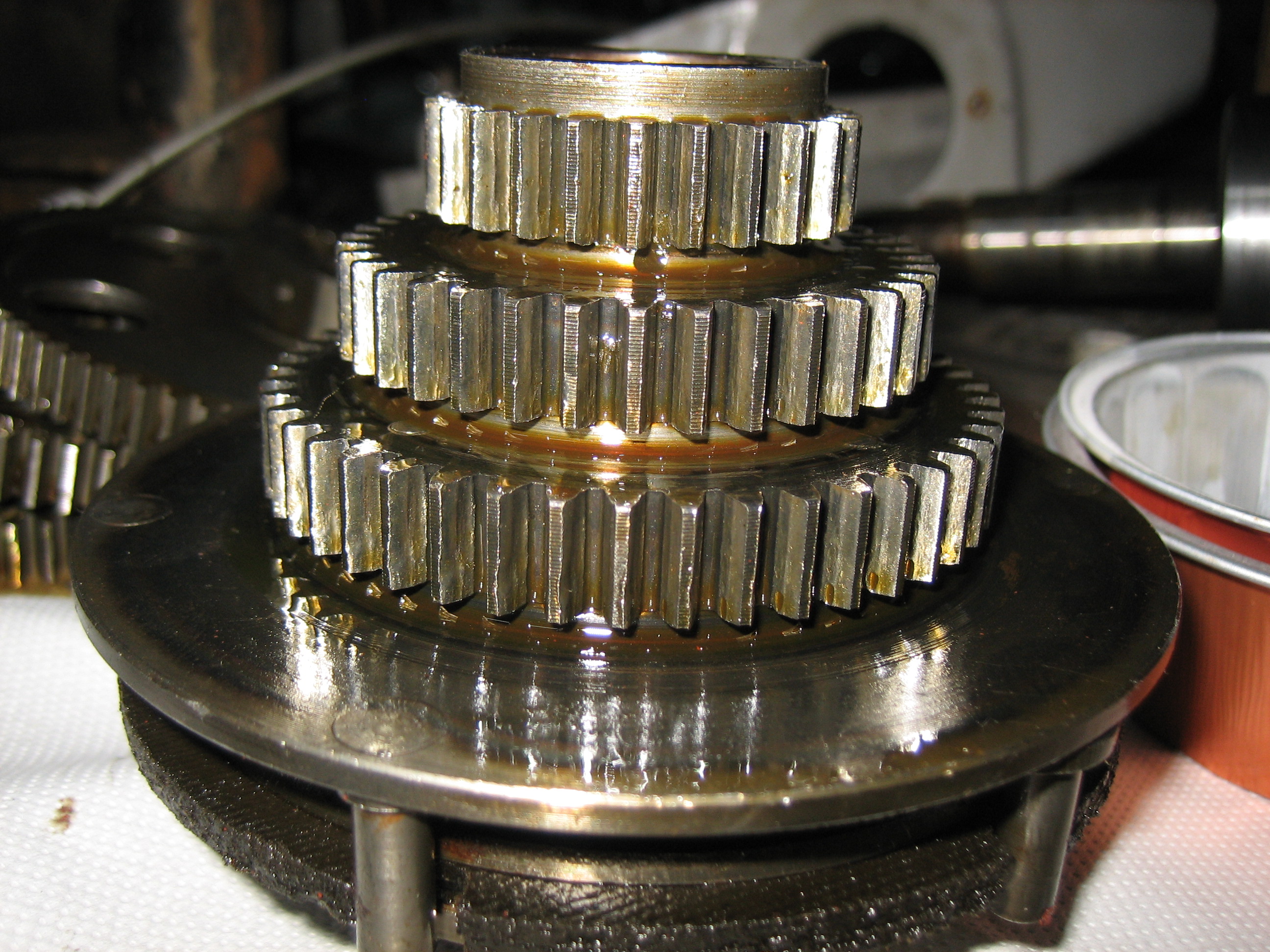

Le vilebrequin un peu moins.
Re: MORS Paris Nice
Donc coté boîte ça va le faire

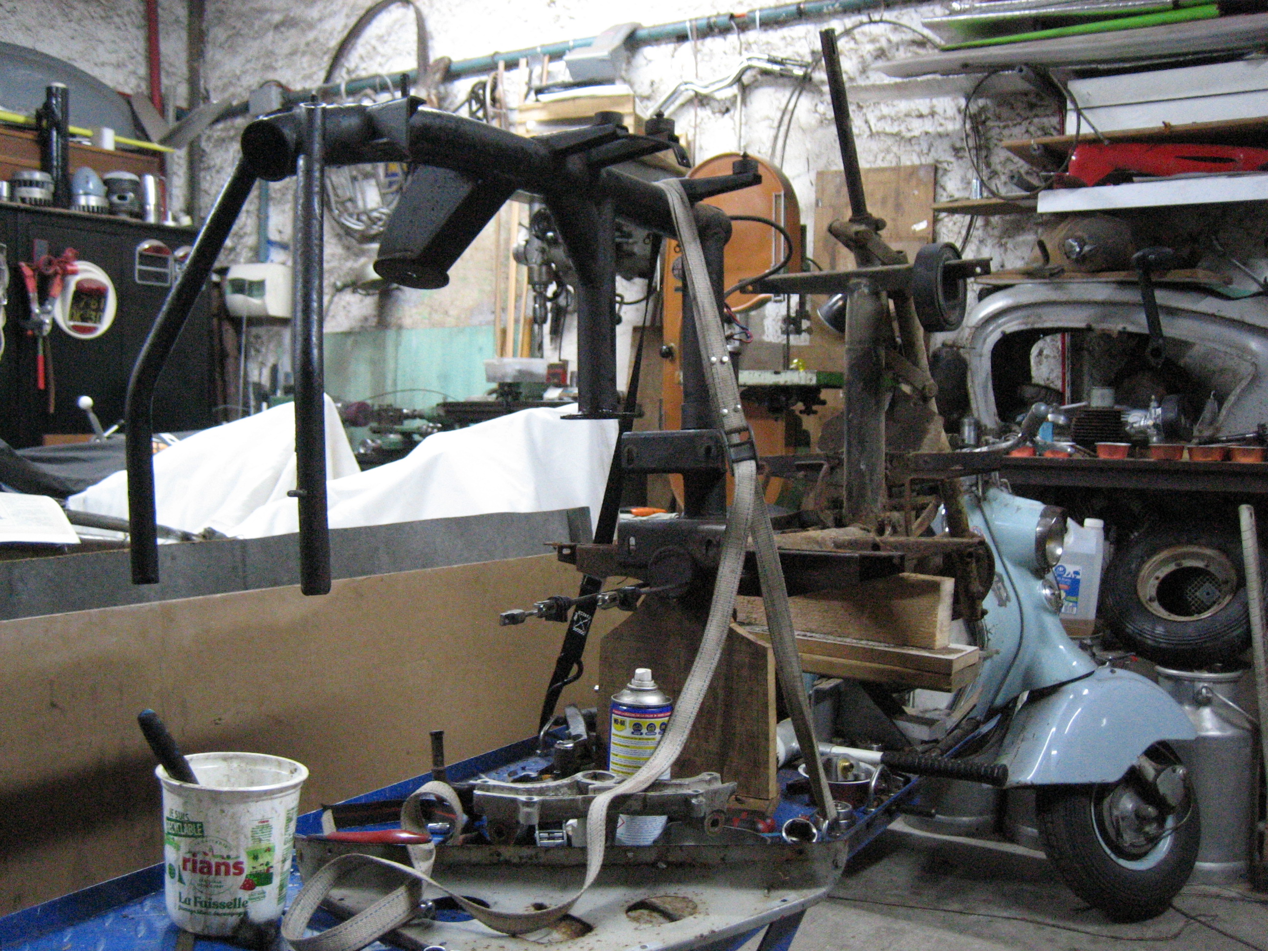

Un Paris Nice sur le flanc, maintenant que les chapes du sélecteur sont débranchées, sortie du moteur à venir.
- Messages : 895
Re: MORS Paris Nice
Salut maurice,
Repère bien les réglages des tiges de commande du sélecteur de vitesses !!!
Tu gagneras un temps important au remontage, c est " fin" comme reglage ..
Sur les conseils avises de mcdouve j avais fais des repères avec un feutre encre blanc et au remontage ....rien a faire c etait parfait

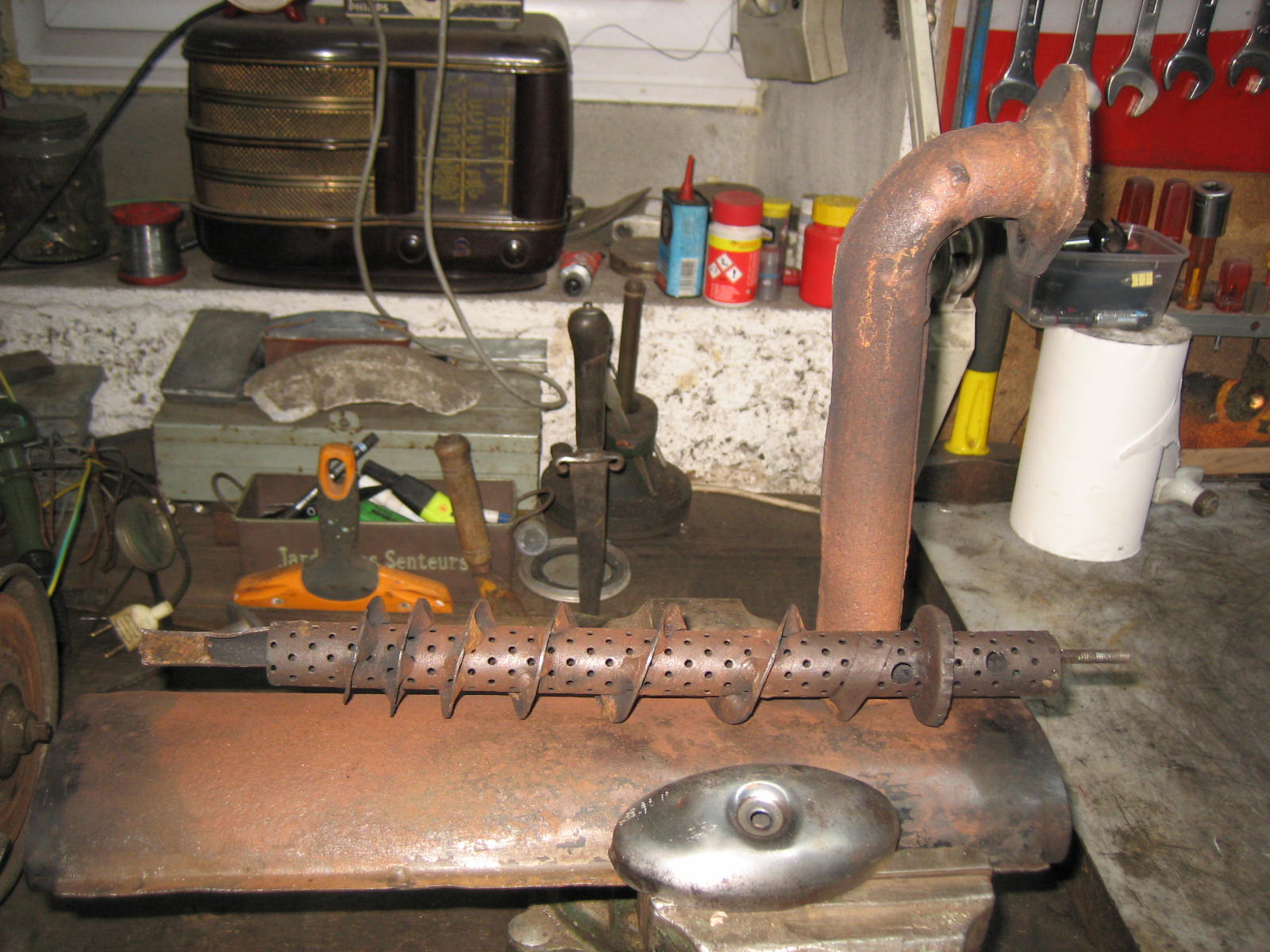

Un pot d'échappement propre à l'intérieur et à extérieur

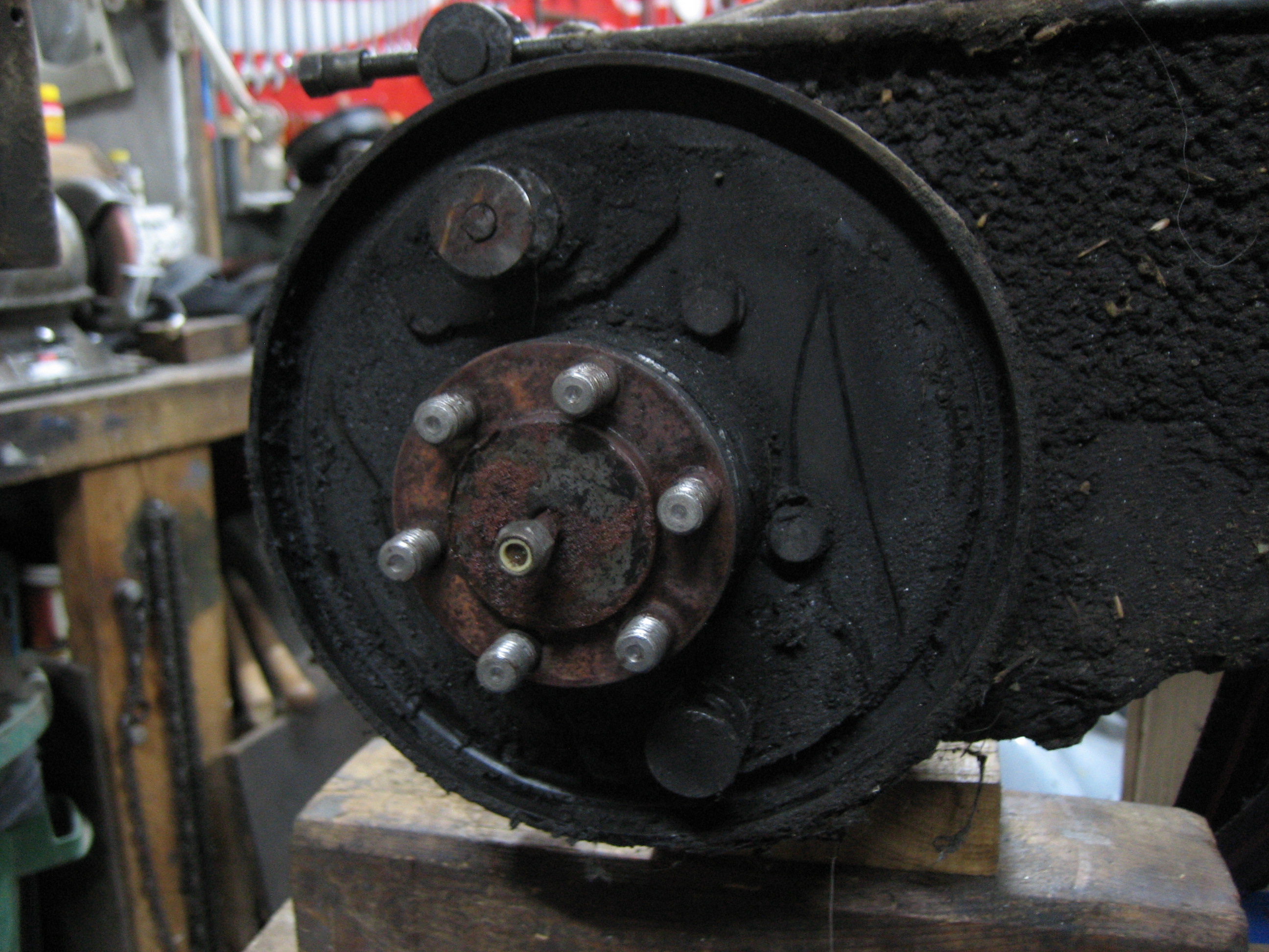

Une bonne nouvelle, fusée sans clavette
Deuxième nouvelle le frein avant est mieux que l'arrière

Re: MORS Paris Nice
Pour répondre à ta question Mcdouve
Cuvette supérieure et inférieure, même nombre de billes et diamètre.
Re: MORS Paris Nice
Forcément il roulera moins bien

Re: MORS Paris Nice
Justement un des morceaux de retour du microbillage.
demain je vais voir pour un sablage phosphatage et thermolacage du chassis uniquement
L'objectif est de garder le jus!demain je vais voir pour un sablage phosphatage et thermolacage du chassis uniquement
Re: MORS Paris Nice
La petite avancée du jour.
Re: MORS Paris Nice
salut, super, c est du noir mat?
Re: MORS Paris Nice
Oui noir mat peinture d'échappement 650°passé au four.
Je vais sortir les tringleries de commande vitesse et de frein, prendre des mesures de réglages et des photos.
Une fois le cadre à poil, sablage et noir satiné thermolaquée.
La carrosserie reste dans le jus, avec des heures de petits soins.

Y a plus qu'à mais il fait froid

Re: MORS Paris Nice
je n ai que ça dans mes photos pour la fixation de l enjoliveur avant !!! ci tu veux je peux demonter pour voir en debut semaine prochaine
c est vrai que c est du boulot pour la peinture cadre et peripheriques , j' avais preferé un noir un poil plus brillant !!! mon coté "bling-bling" comme dit mcdouve
Re: MORS Paris Nice
Merci Patrick pour les photos.
Les flasques de roues sont différentes entre l'avant et l'arrière
la flasque était de coté pour réparation.

La première production de MORS Paris-Nice avait l'échappement dans le cadre.
Un système vite oublié, le cadre et le moteur sont "matching number" en 12xxx.
Le numéro d'allumeur sur le volant et le carter "matching number" aussi en 4xxx.
une belle soudure pour une obturation du système d'échappement.
