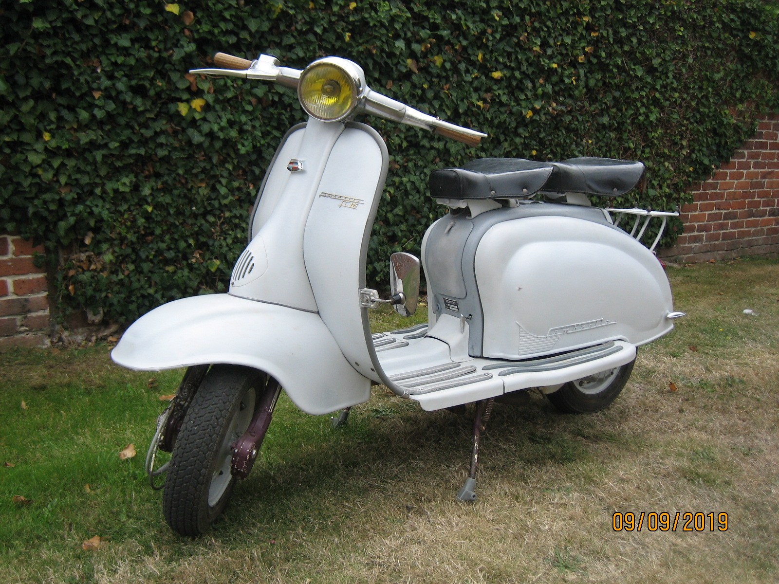

Bonsoir à tous,
C'est un li 2s de 1961 il affiche 5195 km au compteur.
Le vendeur ma fourni les deux cartes grises, le manuel d'emploi et entretien de mai 1961, je suis par conséquent la troisième main.
C'est un scoot de famille, il à subi quelques changements de couleurs qui on partiellement disparu.
Toute la carrosserie à été microbillée puis un après sauf le cadre, etc...
Je découvre le li série 2, un tour dans l'allumeur Ducati, un peut d'ultrason pour le carburateur, vérification du niveau d'huile, nettoyage du réservoir, revoir le joint du robinet d'essence, une nouvelle bougie.
Puis une trentaine de kilomètres.
C'est une bonne base de restauration.

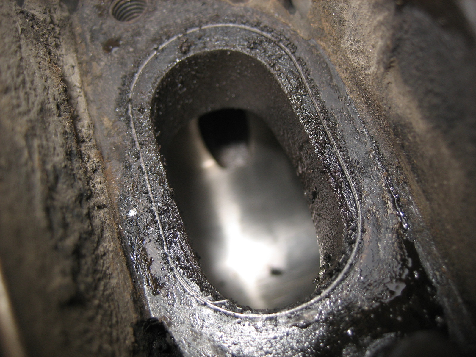

Quand t'on mesure on sait il n'y a donc plus d'ambiguité, le scoot a déjà des bornes
0.70 à la coupe pour les deux segments, la limites d'usure est de 0.60
la coupe ouverture entre pointes sur des segments neuf est comprise entre 0.20 et 0.35
Le truc qui me perturbe est que les arrêts de sécurité (butée) de segments sur le piston sont du coté échappement.
Qui peux me confirmer ou m'infirer cela?

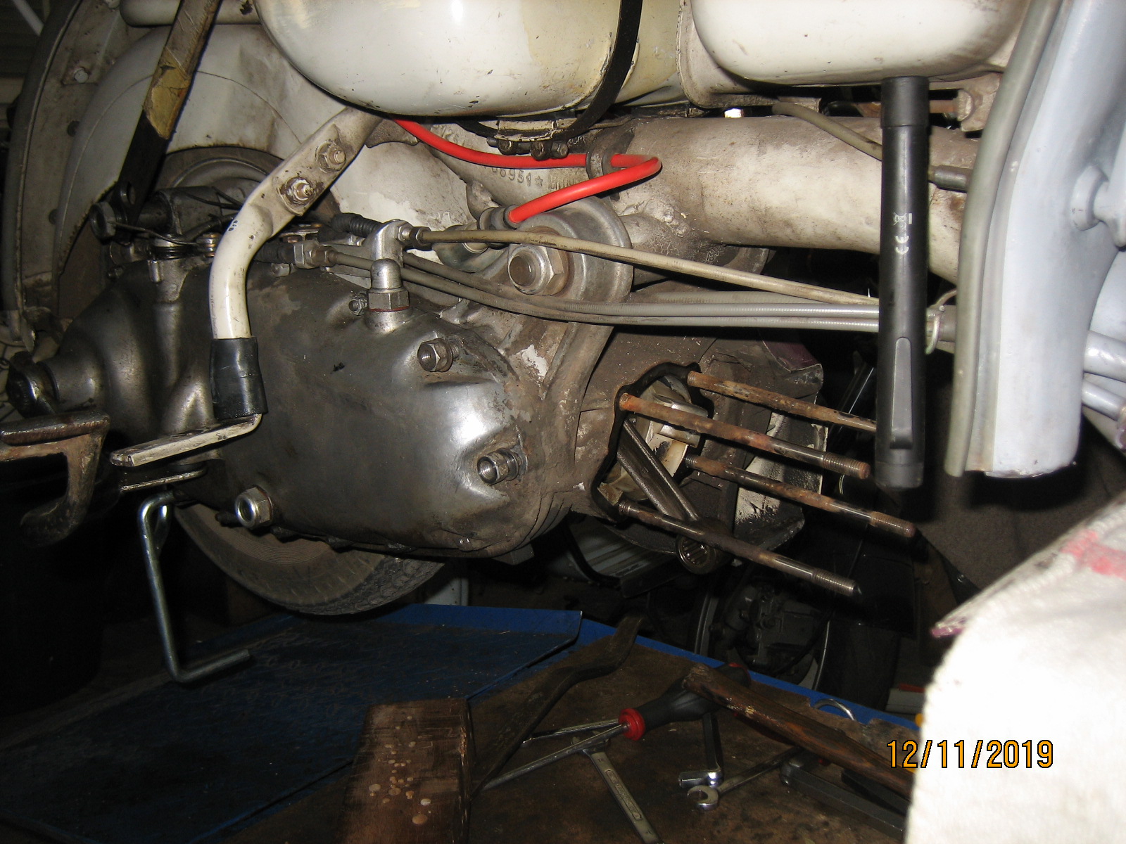

Bonsoir à tous,

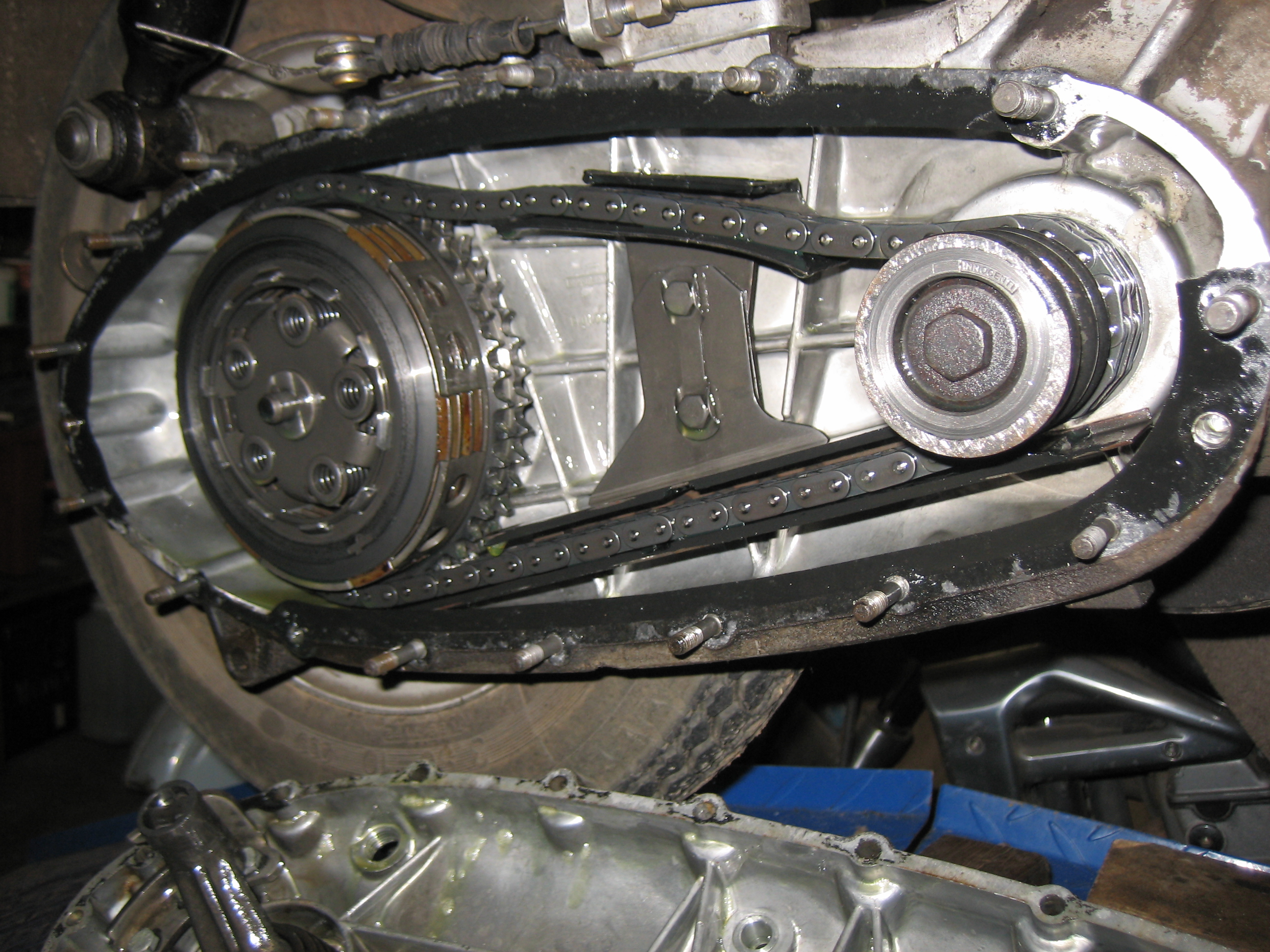

Maintenant que mon LD re fonctionne correctement j'ouvre la boîte du li.
Il n'y a pas de massacre.
Le tendeur de chaîne a l'age de ces artères.

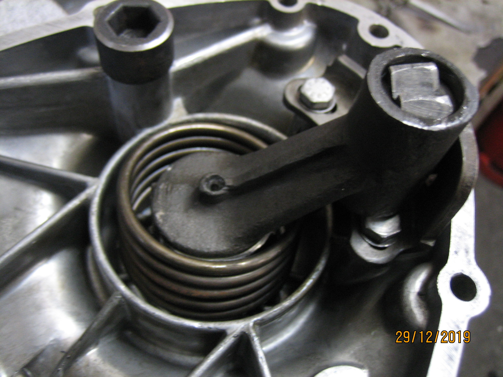

le ressort de kick a une position bizarre et une usure provoquer par la cloche d'embrayage.

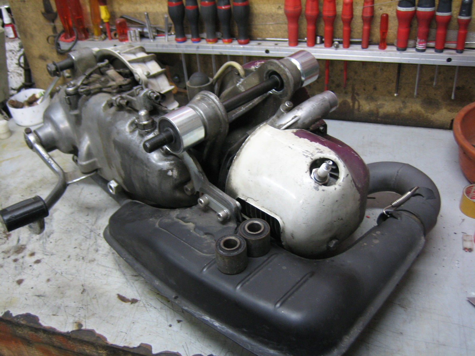

Ce sera plus léger pour sortir le moteur.

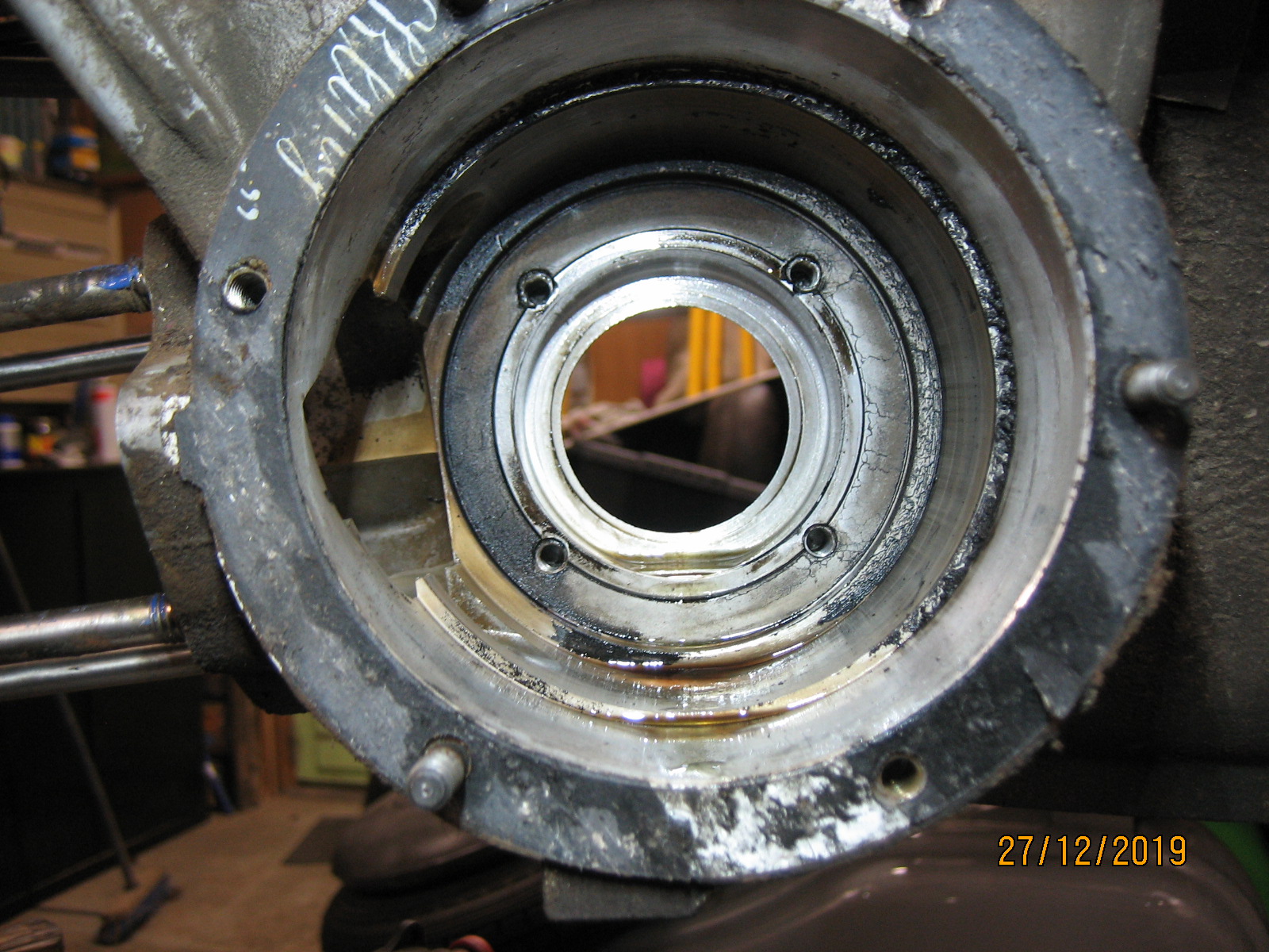

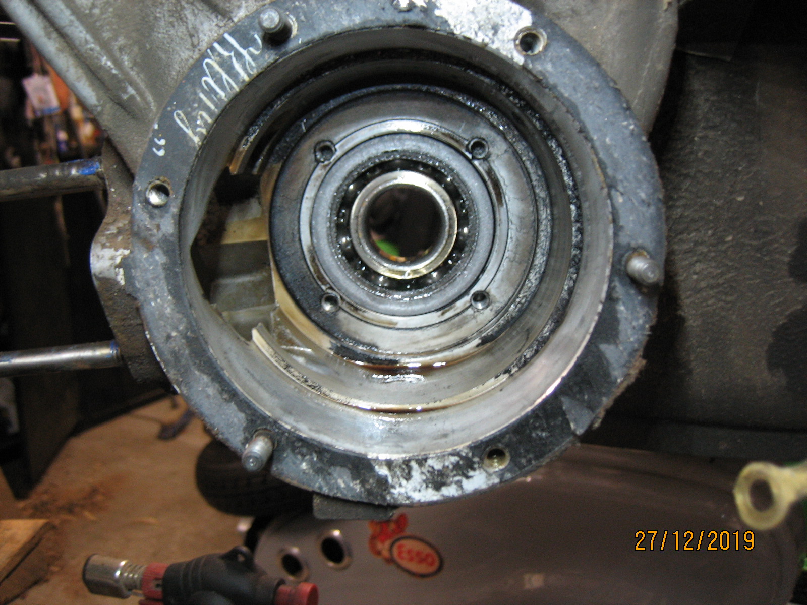

Bonsoir à tous,
Le palier est sorti sans problème, L'usure du temps est là.

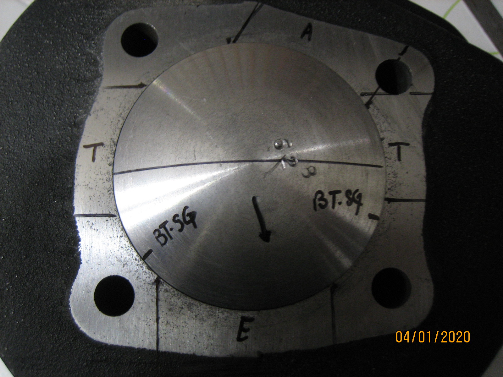

Le cylindre est au réalésage pour un piston 62.8
Encore un poils de dépose, puis ce sera la reconstruction.

Concernant le kick, j'ai retourné le ressort et ajouter une rondelle de calage d'un millimètre.
Un joli joint.
Fermeture de la boîte.

Pour le kick c’est simple, un millimètre de jeu et le ressort de kick vient en contact avec le système de fermeture de la cloche d’embrayage.
J’ai constaté une usure encore tolérable des bagues bronze et des dents de loup, je verrai plus tard.

Le cylindre est réalésé, pour culture j'ai joué avec la flèche de Cupidon et la jupe du gol histoire de comprendre.
Pour information le coût du réalésage 84€ ttc chez AD

......et c'est vraiment dommage d'avoir monté un piston GOL :evil: :evil: :evil:
Re: li 2s 1961
pour la prepa de ml28 c'est a dire rien de mechant disons une dizaine de cv le piston gol suffit largement de plus le piston pour le tv 175 est vraiment spécifique au niveau de la hauteur des trous de piston car la bielle elle aussi est spécifique ainsi que le cylindre ( ne pas confondre avec les kits 175 qu'il est possible de monter sur un 125 de base)), les pistons haut de gamme en général se trouvent sur des kits trés élaborés façon 15, 20 voir 25cv pour les usines a gaz et pour les classiques tv 175 en cote réparation a part "gol" je n'en connais pas d'autre enfin a ma connaissance.

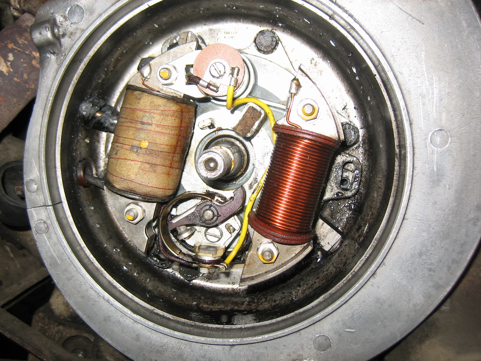

Une lecture de la bougie pour voir comment ça ce passe dans la chambre de combustion, horreur le moteur aspire l'huile de boîte.
Une bougie noir de la calamine grasse, donc le joint spi, J'ouvre et je recommence l'avenir en dira plus.
Le volant magnétique ne comporte aucun repère, maintenant je tient le PMH.

Quelques nouvelles du li s2, changement de joint spi peut être une erreur de ma part sur le positionnement de la bride.
Ca roule correctement la lecture de bougie est en bonne voie de carburation.
Pas de chance, le volant magnétique a rendu l'âme, problème de volant série 2 me dit mon voisin qui connait bien les lI.

Re: li 2s 1961
c'est la turbine qui se désolidarise du corps du rotor?
Messages : 1001
Re: li 2s 1961
oui c'est bien cela,
Re: li 2s 1961
salut normalement ça se répare il faut changer les vis a tete fraisées voir mettre des vis parker sur le devant de la turbine enfin en bricolant y'a moyen de réparer et vu le niveau de mécanique que tu as c'est largement dans tes cordes, sinon si tu es interessé je dois avoir un rotor en bon etat.

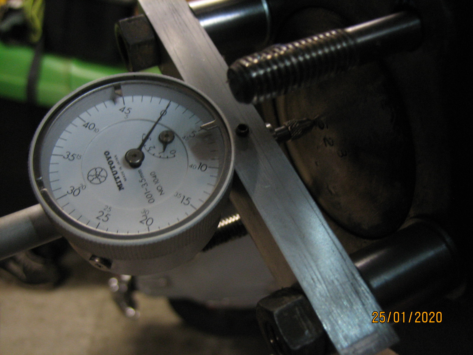

j'ai acheté un volant d'occasion, histoire de faire tourner le Lambretta, tout est rentré dans l'ordre.
Ce week-end je vais me pencher sur la calage de l'avance de l'allumage histoire de mesurer.

Pour le moment le Lambretta Li 2 est presque en 180 cc en rodage.
Le ratio est plus proche d'un ratio de 5 alors que le ratio du 175cc est de 4.82.
Mon ressenti est de promener des petites roues (je préfère tirer long que court).
Pour être franc, je suis en voie de changer la boîte de vitesse pour une boîte de 175 c

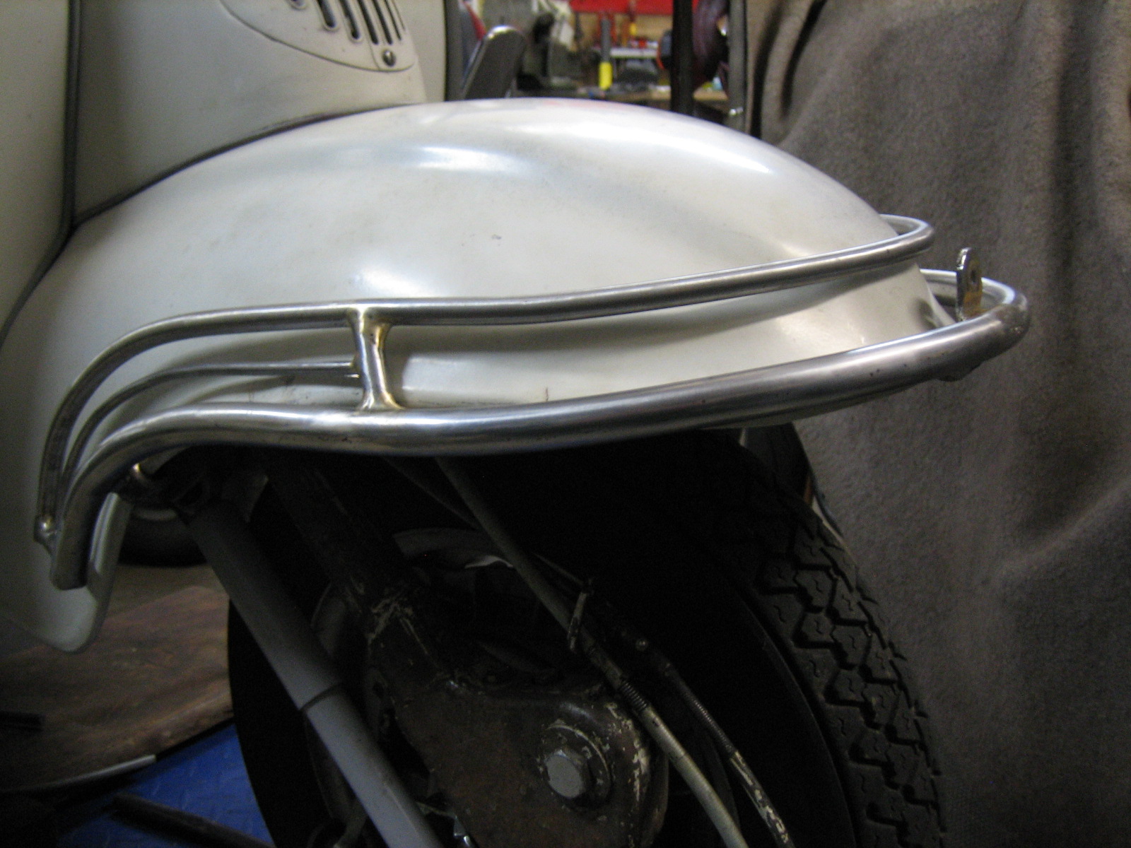

Petite réparation de l'insigne de l'aile gauche, un bout aluminium, la scie à ruban, une lime etc...
Voila le résultat, à deux mètres c'est du trompe l'oeil.

P'tit fabrication pour la compression de l'embrayage ça devrait le faire.
Messages : 1001
Re: li 2s 1961
Changement de boîte
Il y a quelqu'un la dedans.
Messages : 1001
Re: li 2s 1961
Ca avance, la boîte de 175 a pris la place de celle de 125, l'embrayage est en place.
Re: li 2s 1961
t'as mis une rondelle de calage en cote réparation pour les pignons?.
Messages : 1001
Re: li 2s 1961
mcdouve a écrit :t'as mis une rondelle de calage en cote réparation pour les pignons?.
Bonsoir mcdouve,
En fait je ne sais plus, de mémoire Damien (nous sommes voisins de dix km) m'a fourni quatre rondelles 2.5, 2.4, 2.3 et 2.2
j'ai testé la 2.5 qui était trop épaisse alors soit la 2.4 ou 2.3, je ne peux mesurer les rondelles elles sont dans la boîte aux lettres de Damien.
Donc une petite virée pour voir, résultat ça tire un poil plus long.
La suite sera le changement du coude et de l'échappement suivi de tests, puis viendra l'allumage électronique.
De plus Xavier (casalambretta) me parle d'un setup carburateur qui serait top, à suivre

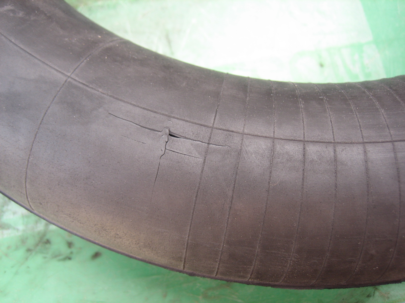

De retour de la traversée de Chartres un rassemblement de voitures, tracteurs, motos et scoots.
Une sensation de crevaison mais bizarre, une fois la roue de secoure en place retour à la maison.
Pas de clou dans le pneu, mais une chambre à air qui fuit d’une drôle de manière.

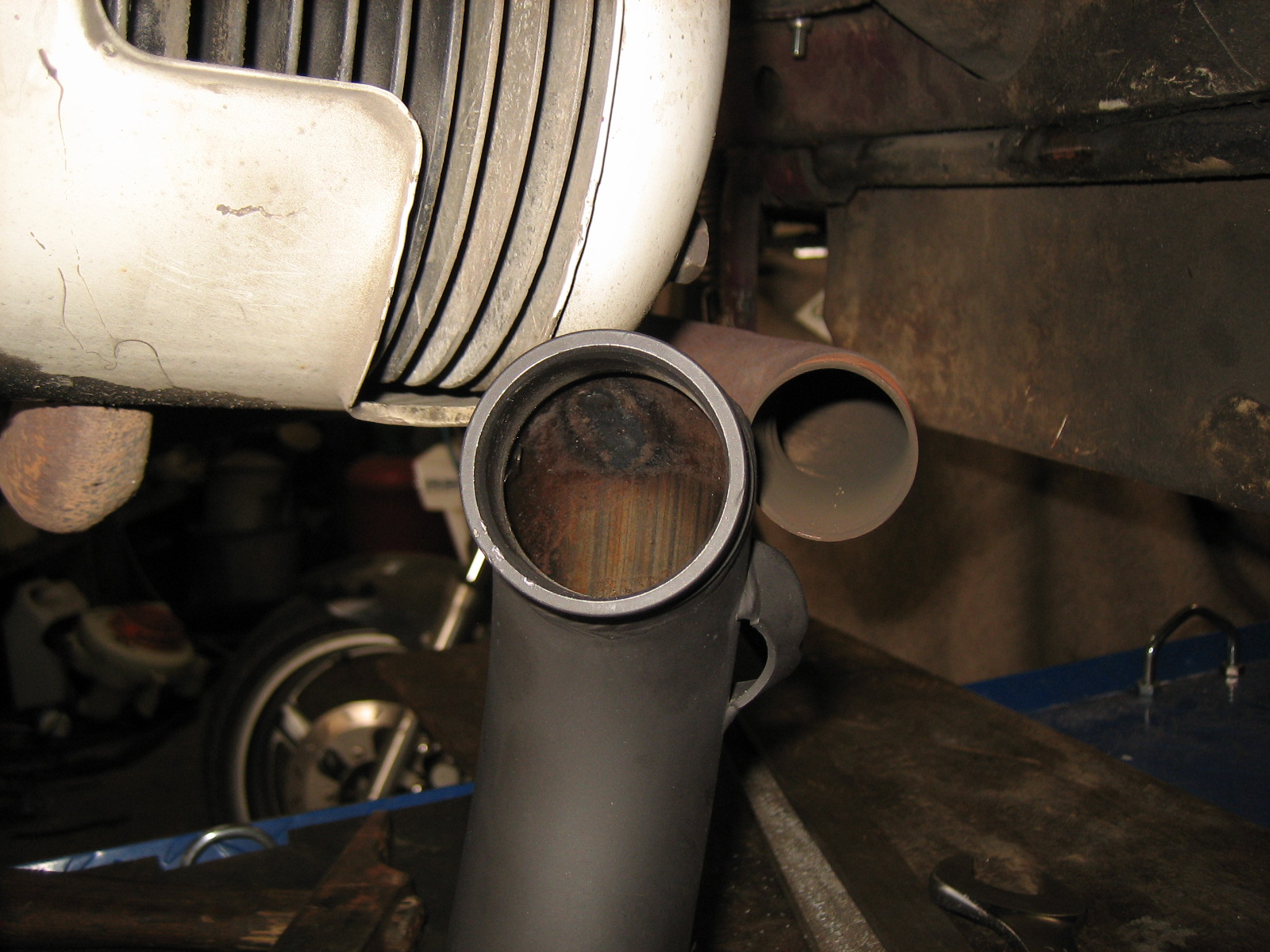

Cette fois c'est l'échappement.
Re: li 2s 1961
salut, ça devrait booster les perfs au niveau sonore tu nous diras?.
Messages : 1001
Re: li 2s 1961
Bonsoir McDouve,
Lors de la dernière sortie en vallée de Chevreuse, Xavier avait le fameux pot mégaphone que j'envisageais, à l'écoute le son est sympa mais trop bruyant, donc je me rabats sur le BGM clubman.
Je l'ai mis en place, sans remettre la volute dans un premier temps histoire de l'entendre.
Au ralenti c'est pas mal au niveau sonore, moins bruyant que le pot qui était en place.
Lors du premier démarrage, une tendance vers l’étouffement juste le temps que cela chauffe, donc revoir le gicleur de route.
Re: li 2s 1961
c'est le v4 un super pot ils ont réussi a faire de la performance tout en réduisant le bruit ce qui a la base est trés compliqué a faire tu vas gagner en haut et en bas.
Re: li 2s 1961
par contre tu as du meuler quelques ailettes du coté de la sortie échappement pour pouvoir placer la platine femelle pour le coude?.

Concernant le passage de la platine entre les ailettes du cylindre, j'ai choisi d'usiner la platine 1mm de chaque cotés
Comparaison des tuyaux poëls
Ensuite il y a le passage des ressorts, la gène du à l'épaisseur de la bide (coté BV) qui rends problématique la mise en place du marche pied coté droit.
Un petit essais ce matin, pour cette après midi ce sera un Chartres/Bretoncelles CasaLambretta/Chartres histoire de voir.

Une vis du stator du LD part en visite dans l'allumeur et défonce la borne HT.
Je précise que c'est le LD de Madame, qui roulait sans aucune modification depuis son achat 15000 qui a maintenant 27000 km.
cette panne me permet de l'ouvrir, le constat est sans appel : de l'huile partout l'allumeur est maintenant refait et tout est en ordre de marche

Sur les conseils de RAID je doit trouver le temps pour monter les nouveaux silentbloc sur le LI :=p:
Messages : 1001
Re: li 2s 1961
Repos dominical en confinement, alors ce sera les silentblocs.
Encore du boulot, le berlingot est de retour dans le scoot.

Messages : 1001
Re: li 2s 1961
Trop de vibration à haut régime, bien sur un jeu trop important dans le vilo.
Ouverture avant la casse moteur, le constat est sans appel.
Ce sera, vilebrequin roulement piston neuf et un appairage de l'échappement.
