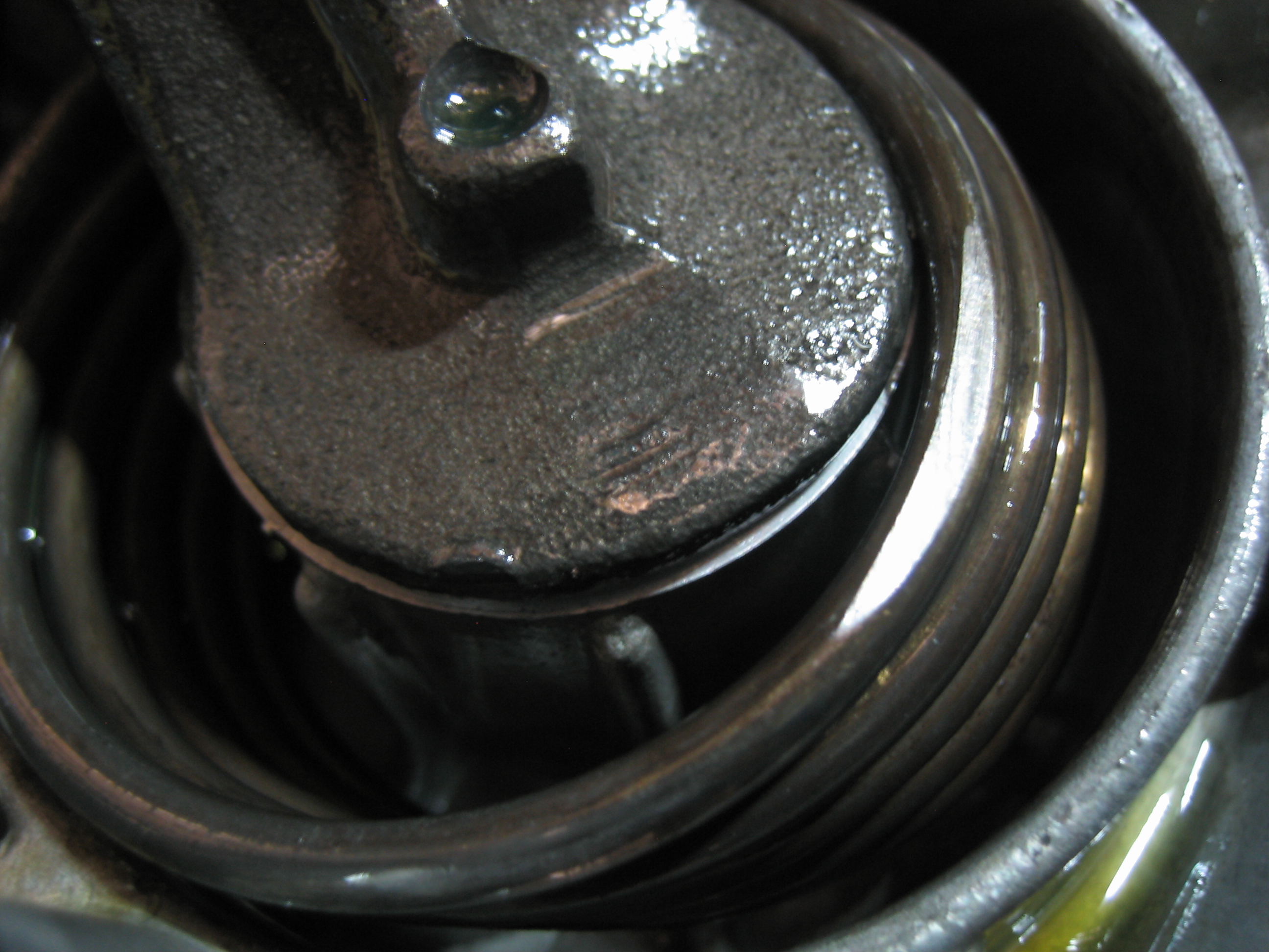

Re: li 2s 1961
Quand t'on mesure on sait il n'y a donc plus d'ambiguité, le scoot a déjà des bornes
0.70 à la coupe pour les deux segments, la limites d'usure est de 0.60
la coupe ouverture entre pointes sur des segments neuf est comprise entre 0.20 et 0.35
Le truc qui me perturbe est que les arrêts de sécurité (butée) de segments sur le piston sont du coté échappement.
Qui peux me confirmer ou m'infirer cela?
cordialement.
La suite,
Un passage à Bretoncelles.
Deux segments neuf, contrôle du jeu à la coupe 0.25, donc dans les clous
Discussion sur place avec Xavier, peter et le mexicain, concernant les arrêts de sécurité c'est bien coté échappement.
Maurice.

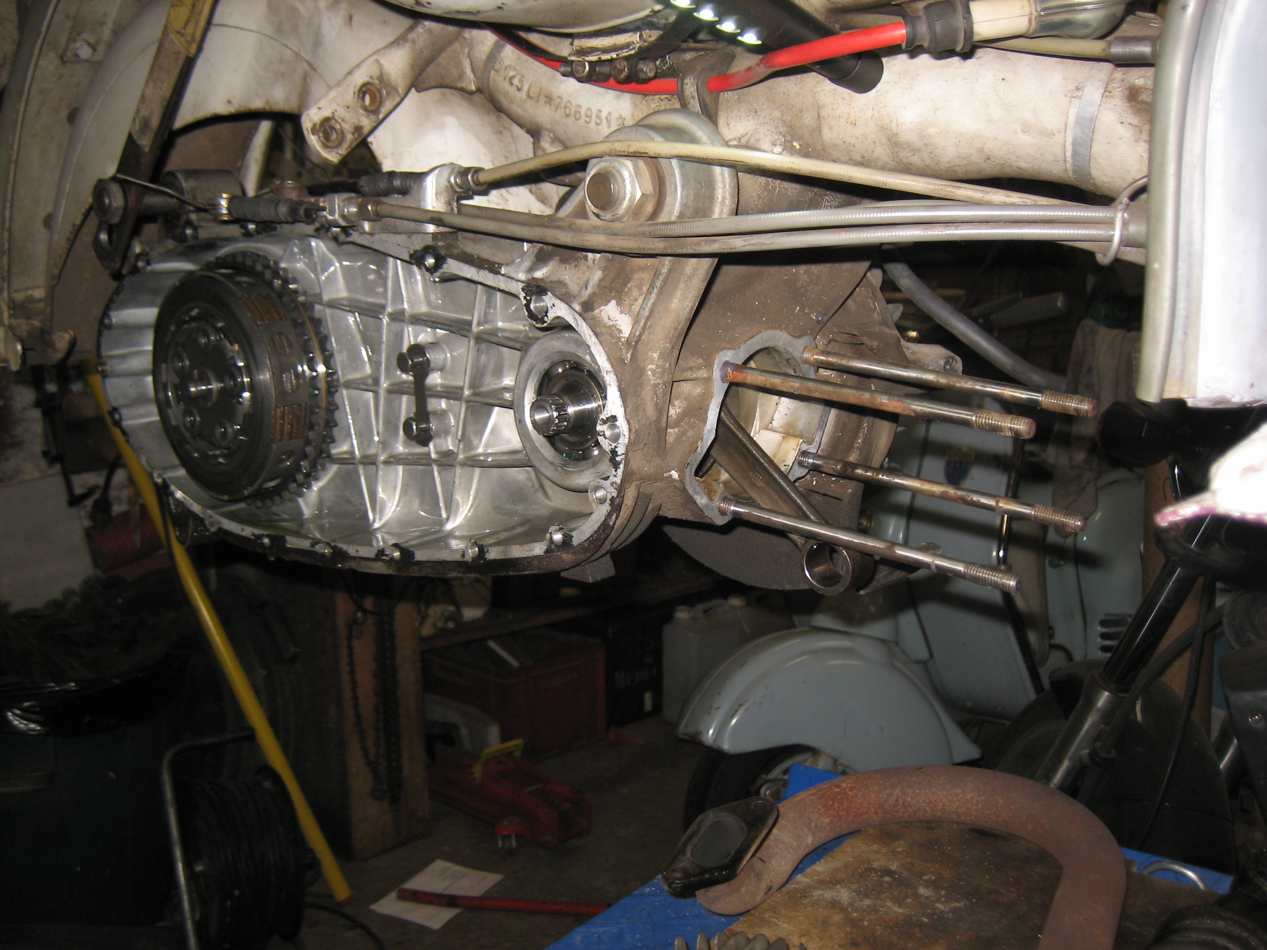

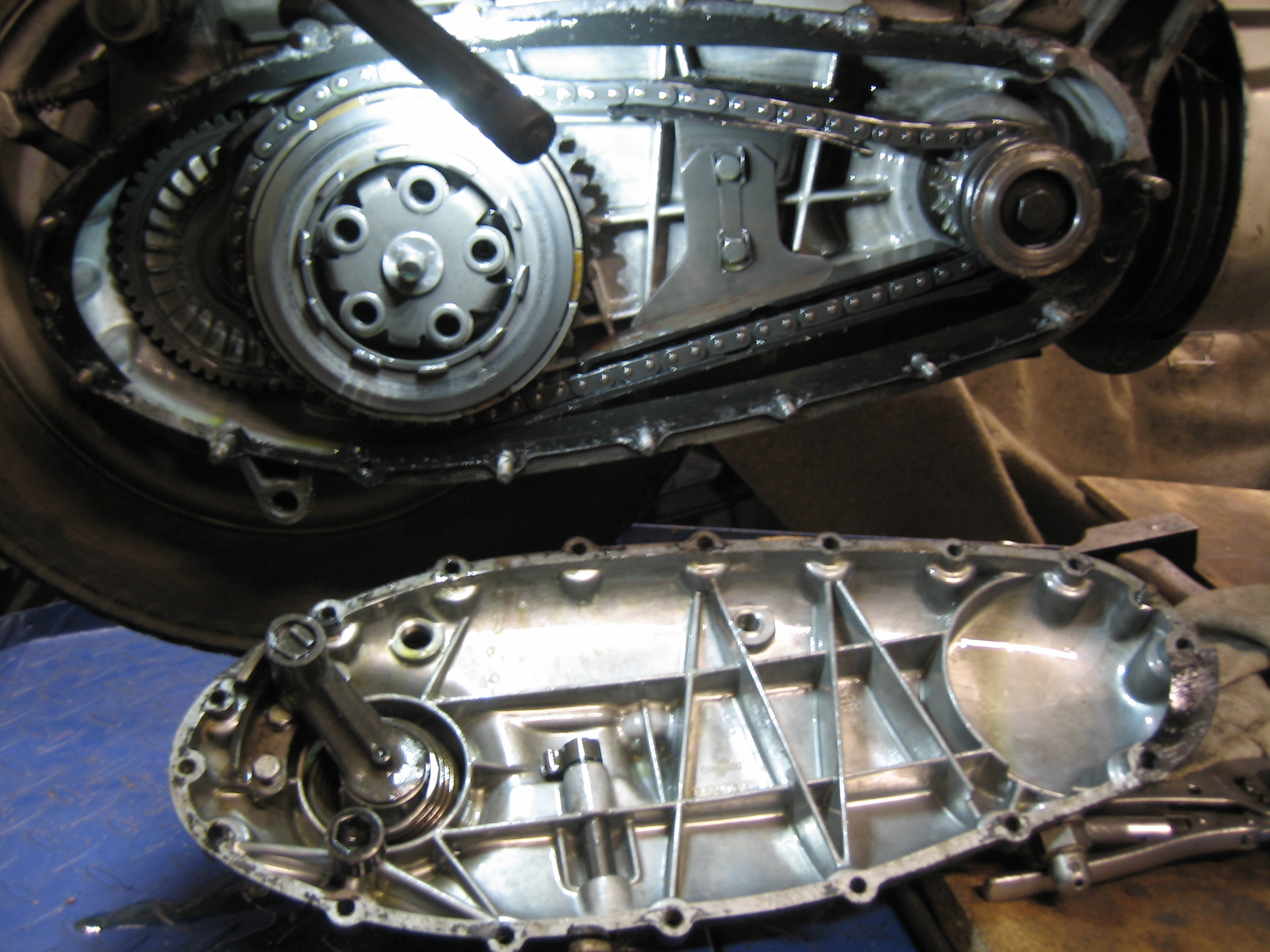

Re: li 2s 1961
Bonsoir à tous,
Maintenant que mon LD re fonctionne correctement j'ouvre la boîte du li.
Il n'y a pas de massacre.
Le tendeur de chaîne a l'age de ces artères.
le ressort de kick a une position bizarre et une usure provoquer par la cloche d'embrayage.

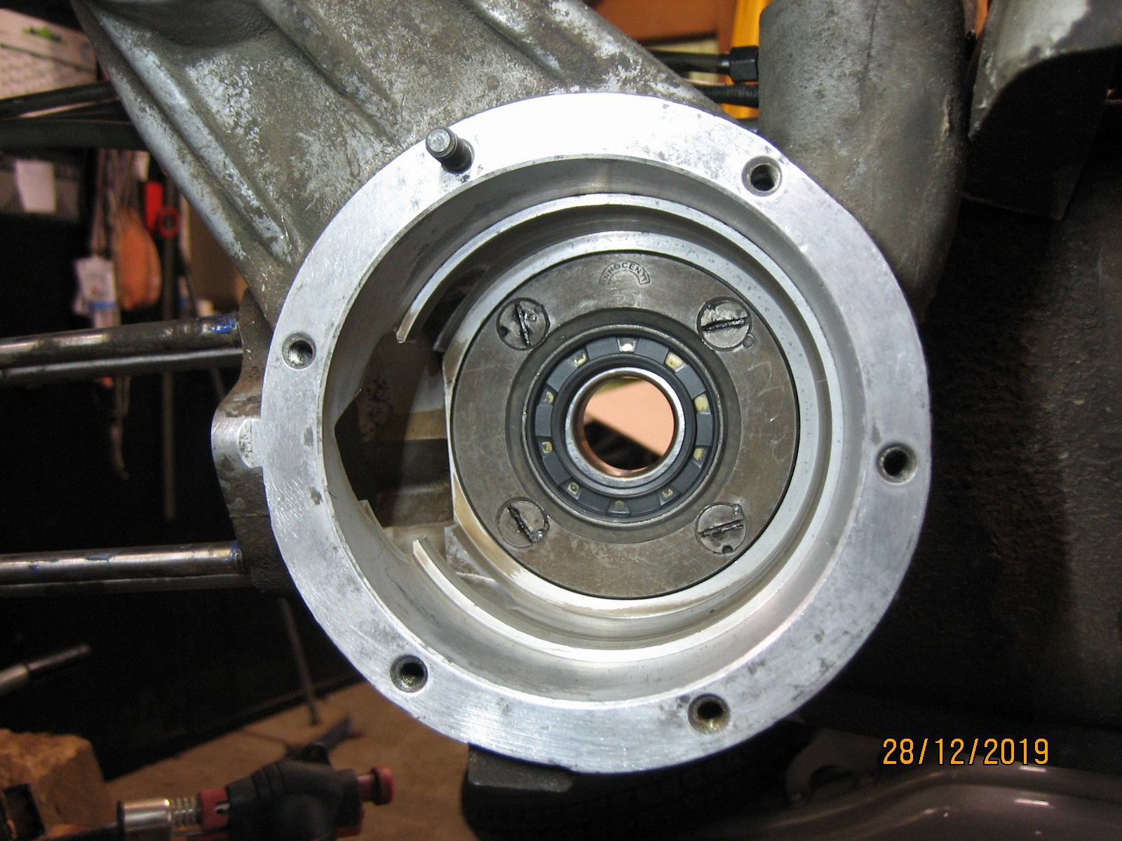

Re: li 2s 1961
Bonsoir à tous,
Le palier est sorti sans problème, L'usure du temps est là.

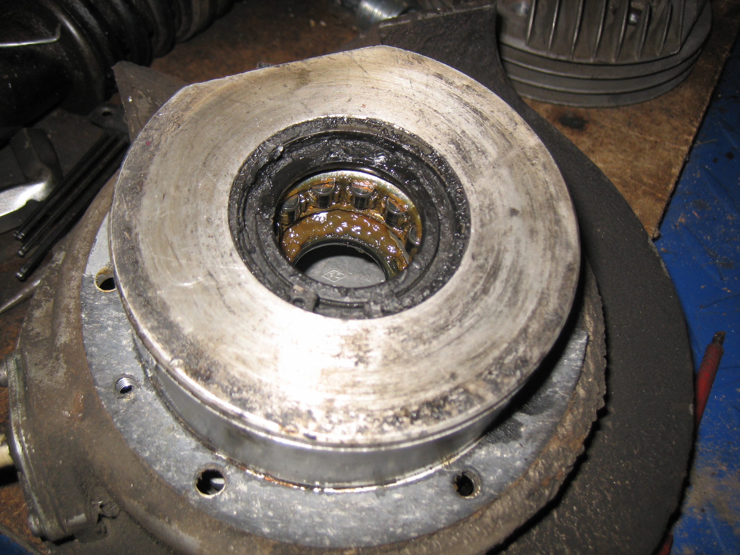

Re: li 2s 1961
La suite,
Le cylindre est au réalésage pour un piston 62.8
Encore un poils de dépose, puis ce sera la reconstruction.
Re: li 2s 1961
Baignade, nettoyage, soufflette etc...

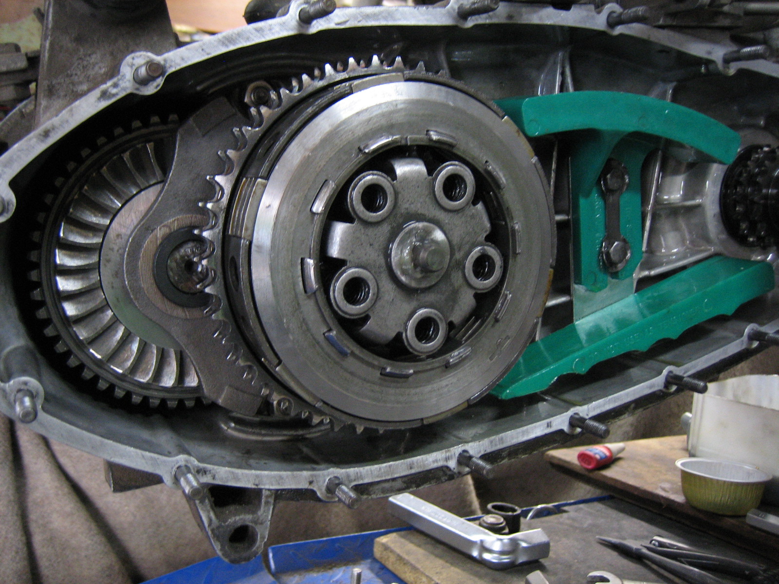

Re: li 2s 1961
Concernant le kick, j'ai retourné le ressort et ajouter une rondelle de calage d'un millimètre.
Un joli joint.
Fermeture de la boîte.
Normalement je récupère le cylindre le 2 janvier.
Un joli joint.

Bonsoir à tous,
Merci à toi Mc douve
Pour le kick c’est simple, un millimètre de jeu et le ressort de kick vient en contact avec le système de fermeture de la cloche d’embrayage.
J’ai constaté une usure encore tolérable des bagues bronze et des dents de loup, je verrai plus tard.
J’ai suivi tes conseils sur le pignon de vilebrequin, c’est un dix-sept dents avec la chaîne qui va bien.
Pour le carburateur je suis encore en pleine réflexion, j’ai la boîte à air du 175.
La pipe d’admission du 175, diamètre intérieur 24 mm extérieur 31 mm je peux la reprendre au tour.
Je reste ouvert à toutes idées constructives.
A+

Une lecture de la bougie pour voir comment ça ce passe dans la chambre de combustion, horreur le moteur aspire l'huile de boîte.
Une bougie noir de la calamine grasse, donc le joint spi, J'ouvre et je recommence l'avenir en dira plus.

Quelques nouvelles du li s2, changement de joint spi peut être une erreur de ma part sur le positionnement de la bride.
Ca roule correctement la lecture de bougie est en bonne voie de carburation.
Pas de chance, le volant magnétique a rendu l'âme, problème de volant série 2 me dit mon voisin qui connait bien les lI.

c'est la turbine qui se désolidarise du corps du rotor?
Re: li 2s 1961
salut normalement ça se répare il faut changer les vis a tete fraisées voir mettre des vis parker sur le devant de la turbine enfin en bricolant y'a moyen de réparer et vu le niveau de mécanique que tu as c'est largement dans tes cordes, sinon si tu es interessé je dois avoir un rotor en bon etat.

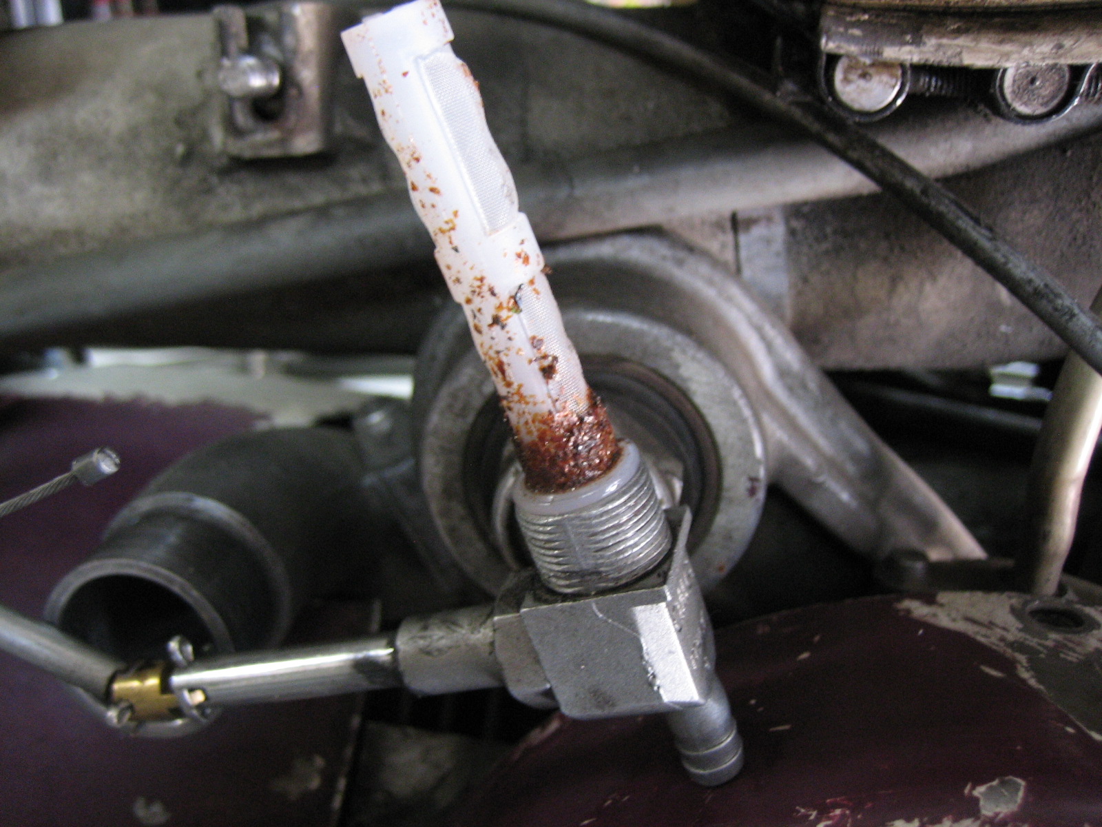

Des problèmes de carburations à répétition, des particules de rouille du réservoir, pourtant nettoyé mais pas suffisamment.
Un robinet neuf avec le filtre qui stop les particules mais pas toutes.
Donc changement du réservoir.

P'tit fabrication pour la compression de l'embrayage ça devrait le faire.

Changement de boîte
Il y a quelqu'un la dedans.
Re: li 2s 1961
Ca avance, la boîte de 175 a pris la place de celle de 125, l'embrayage est en place.
Re: li 2s 1961
t'as mis une rondelle de calage en cote réparation pour les pignons?.
Re: li 2s 1961
Bonsoir mcdouve,mcdouve a écrit :t'as mis une rondelle de calage en cote réparation pour les pignons?.
En fait je ne sais plus, de mémoire Damien (nous sommes voisins de dix km) m'a fourni quatre rondelles 2.5, 2.4, 2.3 et 2.2
j'ai testé la 2.5 qui était trop épaisse alors soit la 2.4 ou 2.3, je ne peux mesurer les rondelles elles sont dans la boîte aux lettres de Damien.
Donc une petite virée pour voir, résultat ça tire un poil plus long.
La suite sera le changement du coude et de l'échappement suivi de tests, puis viendra l'allumage électronique.
De plus Xavier (casalambretta) me parle d'un setup carburateur qui serait top, à suivre

Concernant le passage de la platine entre les ailettes du cylindre, j'ai choisi d'usiner la platine 1mm de chaque cotés Comparaison des tuyaux poëls
Ensuite il y a le passage des ressorts, la gène du à l'épaisseur de la bide (coté BV) qui rends problématique la mise en place du marche pied coté droit.

Une vis du stator du LD part en visite dans l'allumeur et défonce la borne HT.
Je précise que c'est le LD de Madame, qui roulait sans aucune modification depuis son achat 15000 qui a maintenant 27000 km.
cette panne me permet de l'ouvrir, le constat est sans appel : de l'huile partout l'allumeur est maintenant refait et tout est en ordre de marche

Sur les conseils de RAID je doit trouver le temps pour monter les nouveaux silentbloc sur le LI
Re: li 2s 1961
Repos dominical en confinement, alors ce sera les silentblocs.
Encore du boulot, le berlingot est de retour dans le scoot.

Trop de vibration à haut régime, bien sur un jeu trop important dans le vilo.
Ouverture avant la casse moteur, le constat est sans appel.
Ce sera, vilebrequin roulement piston neuf et un appairage de l'échappement.
