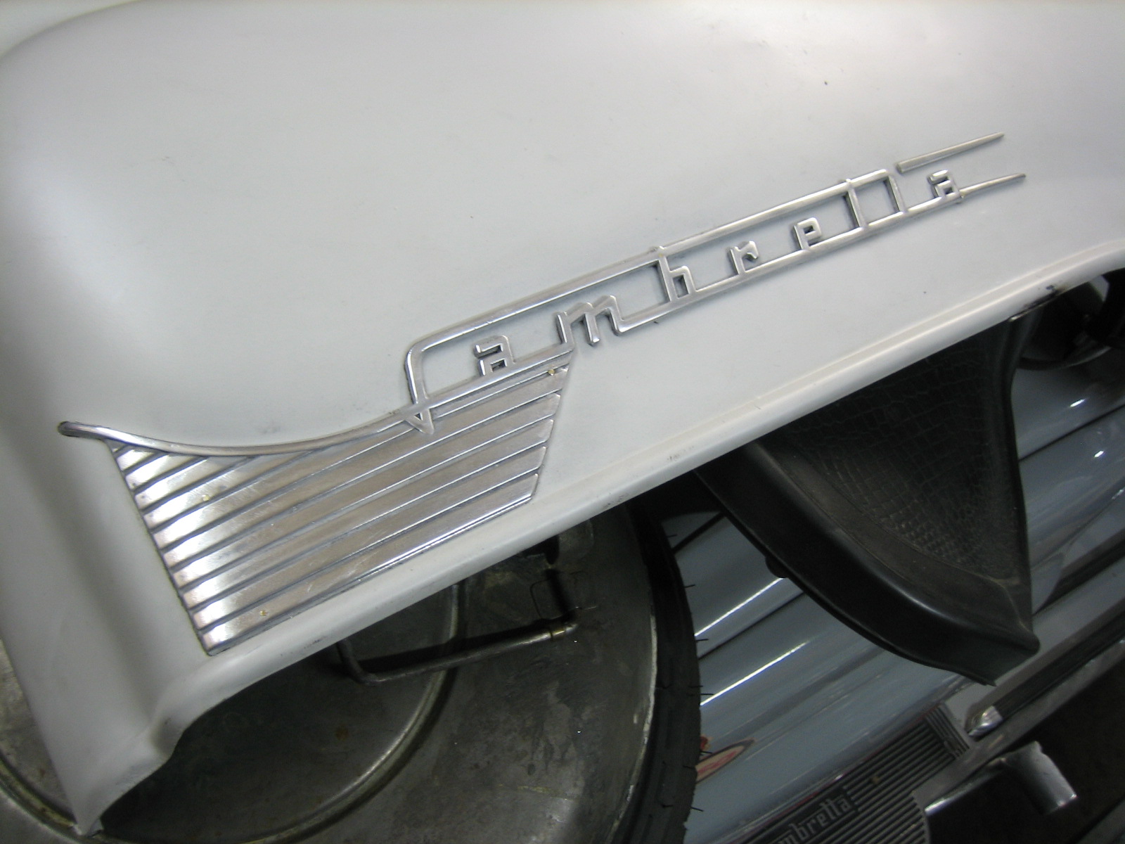

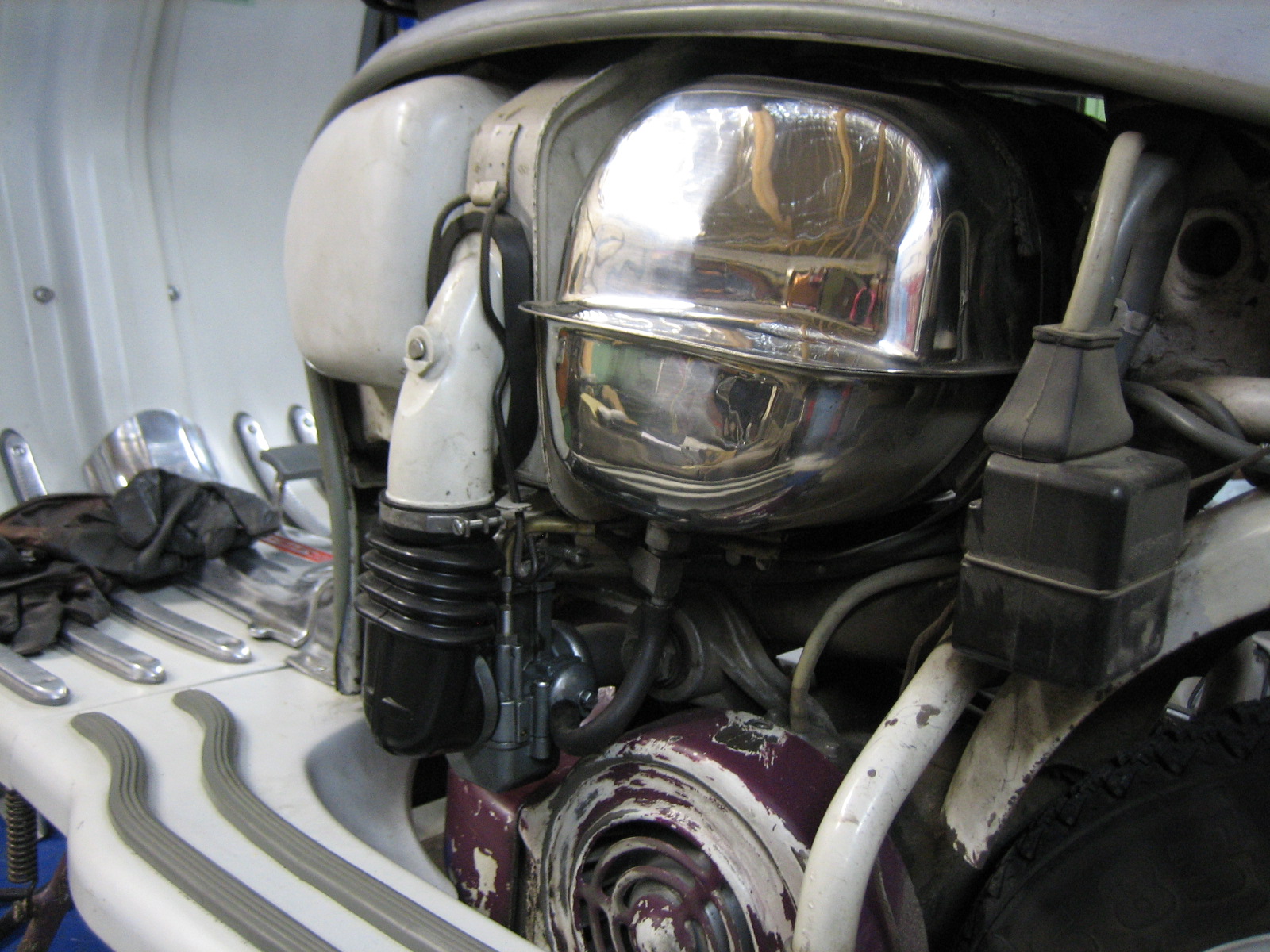

Bonsoir à tous,
C'est un li 2s de 1961 il affiche 5195 km au compteur.
Le vendeur ma fourni les deux cartes grises, le manuel d'emploi et entretien de mai 1961, je suis par conséquent la troisième main.
C'est un scoot de famille, il à subi quelques changements de couleurs qui on partiellement disparu.
Toute la carrosserie à été microbillée puis un après sauf le cadre, etc...

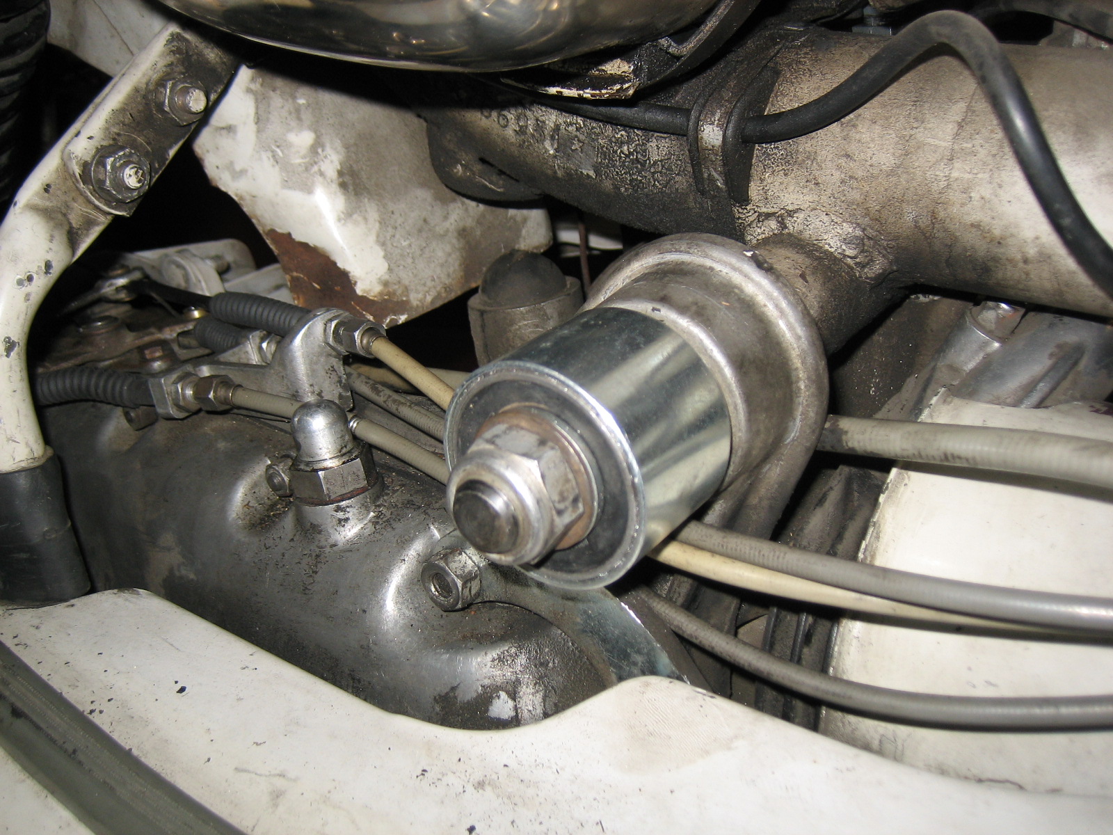

Je découvre le li série 2, un tour dans l'allumeur Ducati, un peut d'ultrason pour le carburateur, vérification du niveau d'huile, nettoyage du réservoir, revoir le joint du robinet d'essence, une nouvelle bougie.
Puis une trentaine de kilomètres.
C'est une bonne base de restauration.

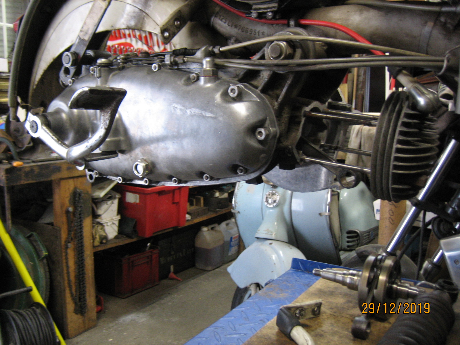

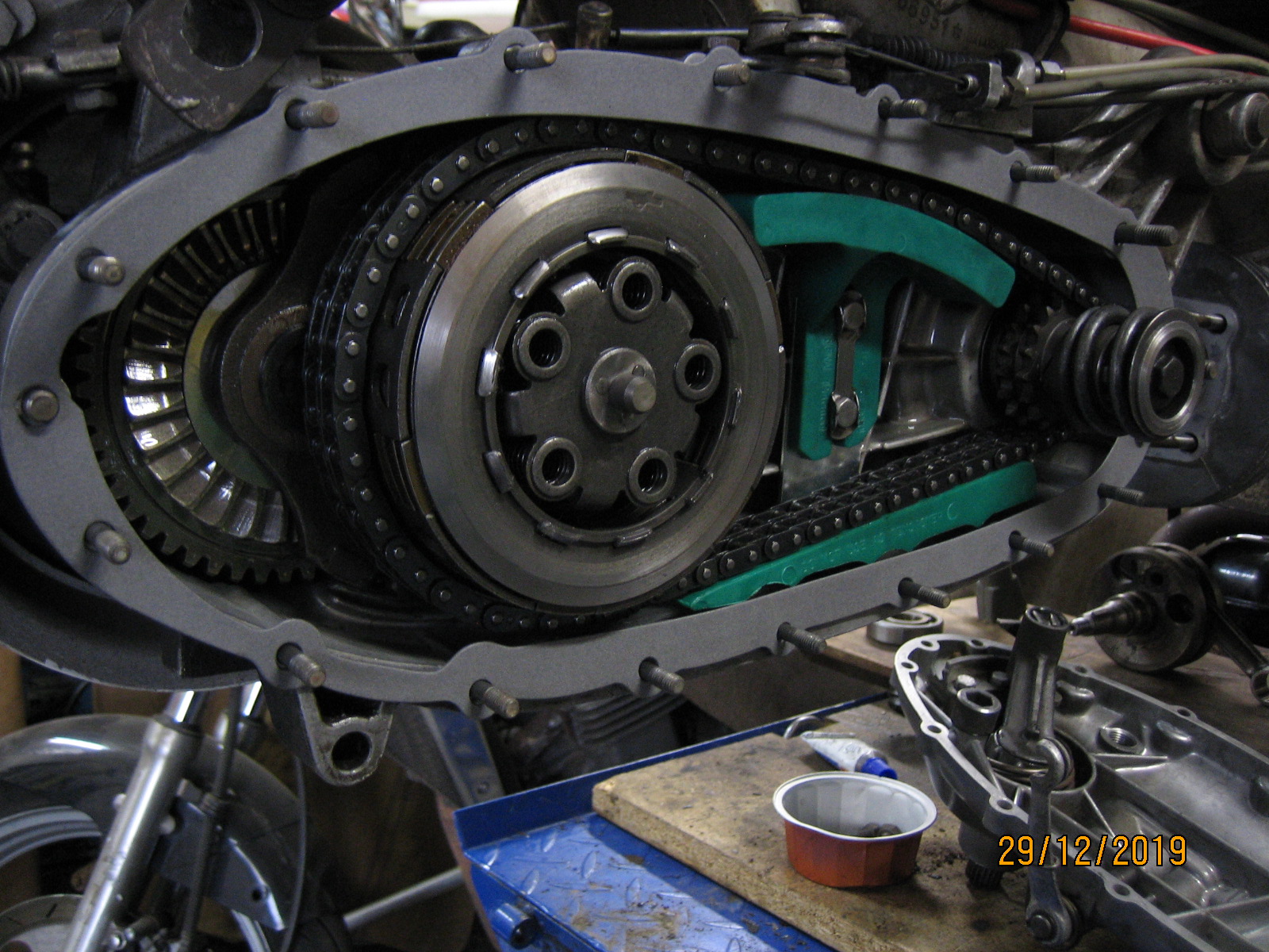

Maintenant que mon LD re fonctionne correctement j'ouvre la boîte du li.
Il n'y a pas de massacre.
Le tendeur de chaîne a l'age de ces artères.
le ressort de kick a une position bizarre et une usure provoquer par la cloche d'embrayage.

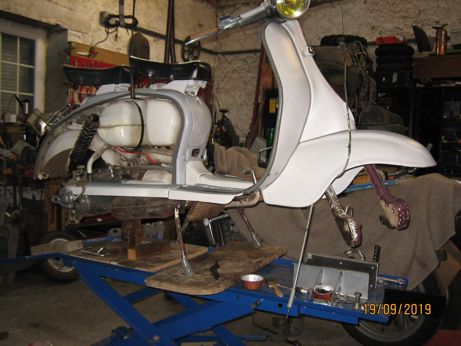

Messages : 916
Re: li 2s 1961
Ce sera plus léger pour sortir le moteur.
Messages : 916
Re: li 2s 1961

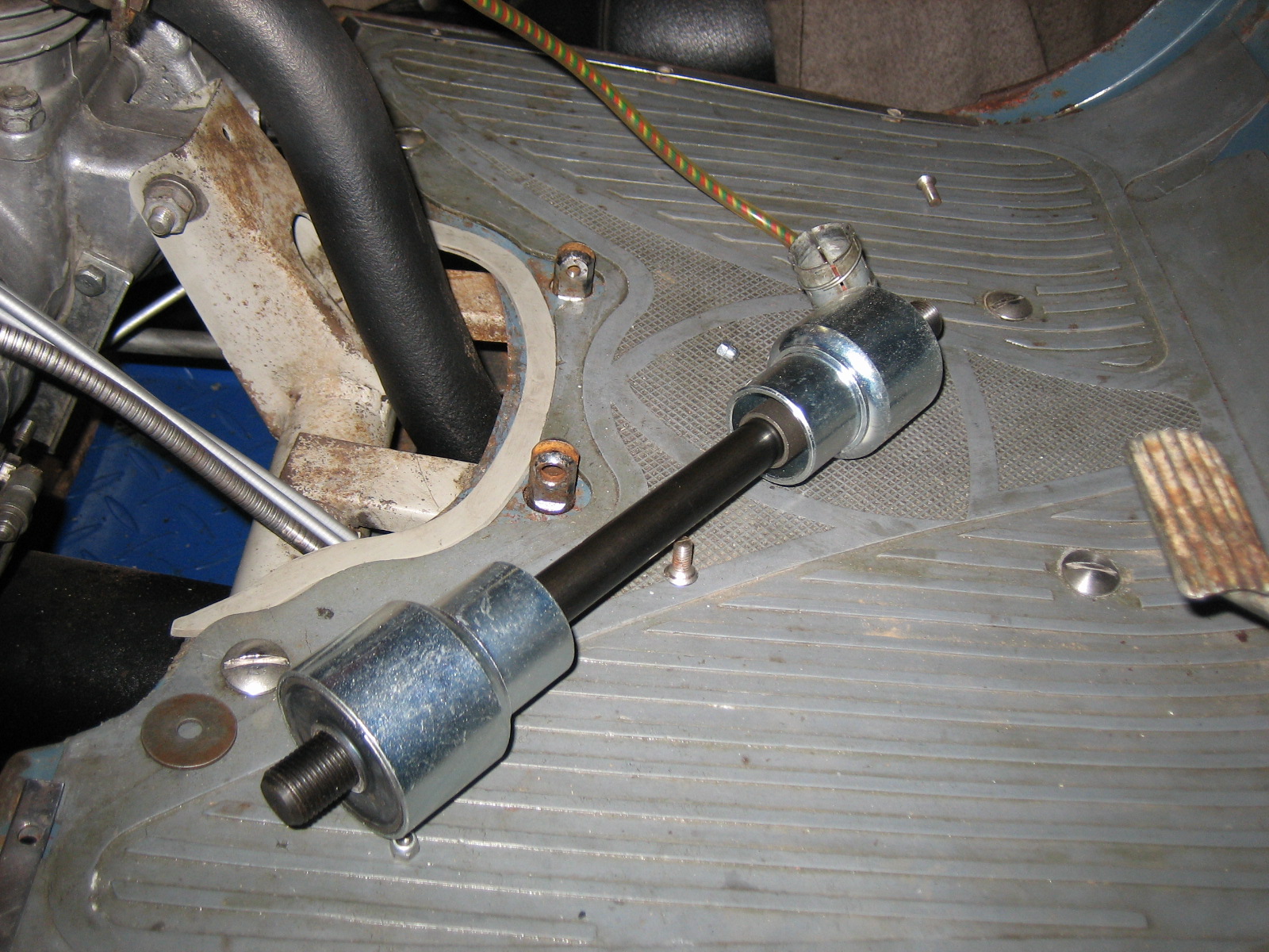

Bonsoir à tous,
Le palier est sorti sans problème, L'usure du temps est là.
Messages : 916
Re: li 2s 1961
La suite,
Le cylindre est au réalésage pour un piston 62.8
Encore un poils de dépose, puis ce sera la reconstruction.

Re: li 2s 1961
Concernant le kick, j'ai retourné le ressort et ajouter une rondelle de calage d'un millimètre.
Un joli joint.
Fermeture de la boîte.

Pour le kick c’est simple, un millimètre de jeu et le ressort de kick vient en contact avec le système de fermeture de la cloche d’embrayage.
J’ai constaté une usure encore tolérable des bagues bronze et des dents de loup, je verrai plus tard.

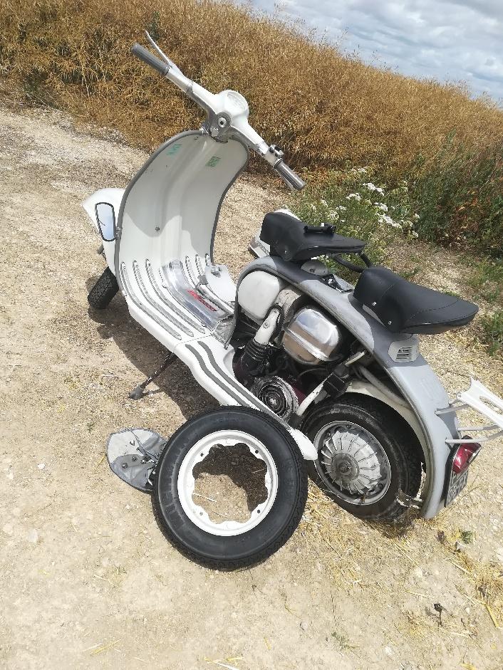

Pas de chance, le volant magnétique a rendu l'âme, problème de volant série 2 me dit mon voisin qui connait bien les lI.
Pour Hibernatus j'hésite LI ou LD

Pour le moment le Lambretta Li 2 est presque en 180 cc en rodage.
Le ratio est plus proche d'un ratio de 5 alors que le ratio du 175cc est de 4.82.
Mon ressenti est de promener des petites roues (je préfère tirer long que court).
Pour être franc, je suis en voie de changer la boîte de vitesse pour une boîte de 175 c
Messages : 2214
Re: li 2s 1961
ton moulin est trop puissant? sinon change ton pignon sorti vilo avec un 18 voir 19 dents et la tu vas tirer plus long.
Messages : 916
Re: li 2s 1961
Bonsoir mcdouve,
Le moulin surpuissant je n'y crois pas, pour moi c'est le ratio qui est pas dans les choux.
Les essais font partie de la culture, je vois deux solutions.
Premièrement je garde la boîte du 125cc et je lui colle la configuration du GP 200, "sproket" couronne 47 dents / vilebrequin 18 dents.
Cela donne un ratio de 4,80, avec la boîte du 125cc, alors que le 175cc est de 4,82 une petite de différence.
Dans cette configuration la boîte tourne plus vite.
J'envisage de lui mettre la configuration d'origine du 175cc la boîte et le "sproket" couronne 46 dents / vilebrequin 15 dents.
Je me retrouverai en configuration totale de 175cc et jugerai.
Je reste a votre écoute

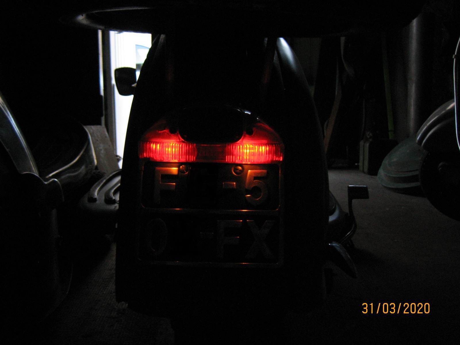

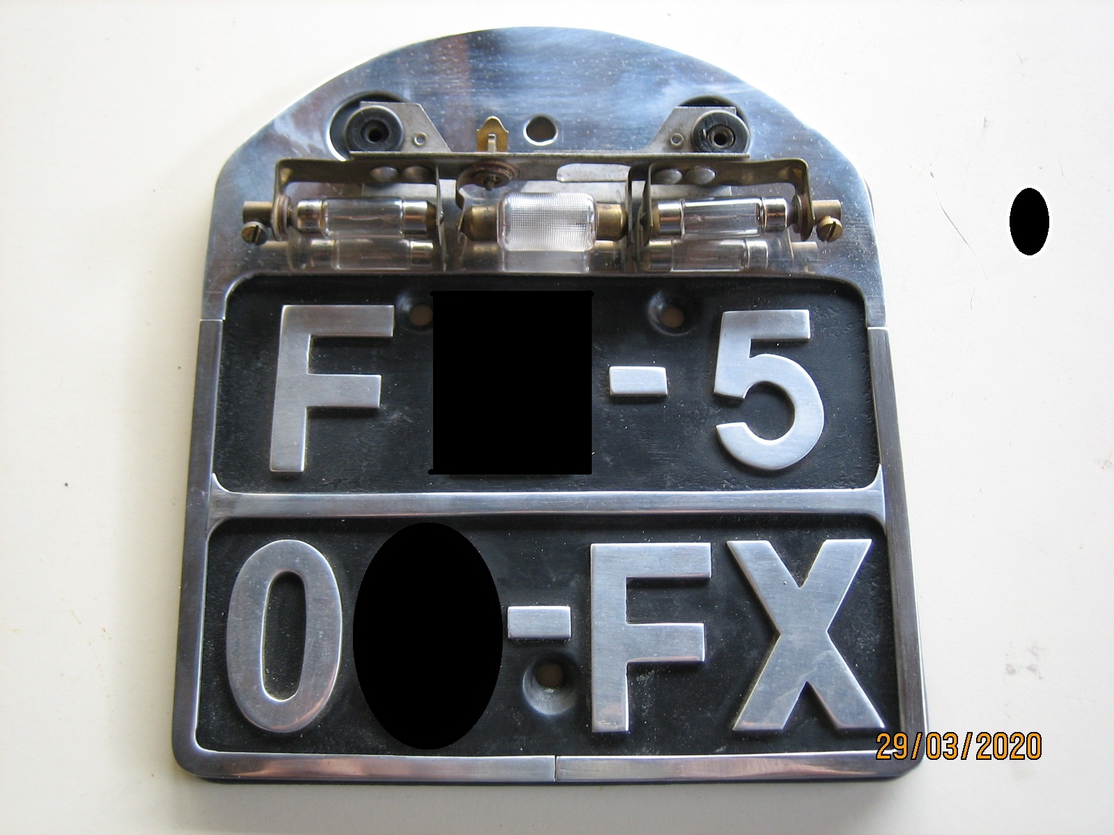

Cette plaque d'immatriculation model 57 est d'origine, avec trois navettes dont une pour le feu stop.
L'idée était de la rendre plus belle et surtout gagner en visibilité, grâce à l'aluminium poli miroir.
Le résultat est sans appel la luminosité a doublé.
Feu de ville
Feu de ville et stop.
Dernière modification par ML28 le 01 avr. 2020, 15:13, modifié 1 fois.
Messages : 2214
Re: li 2s 1961
salut, super, oui je sais les li français etaient équipés de la plaque du ld avec le feu soubitez et porte navettes 3 ampoules, mesdeux tv en sont pourvus.

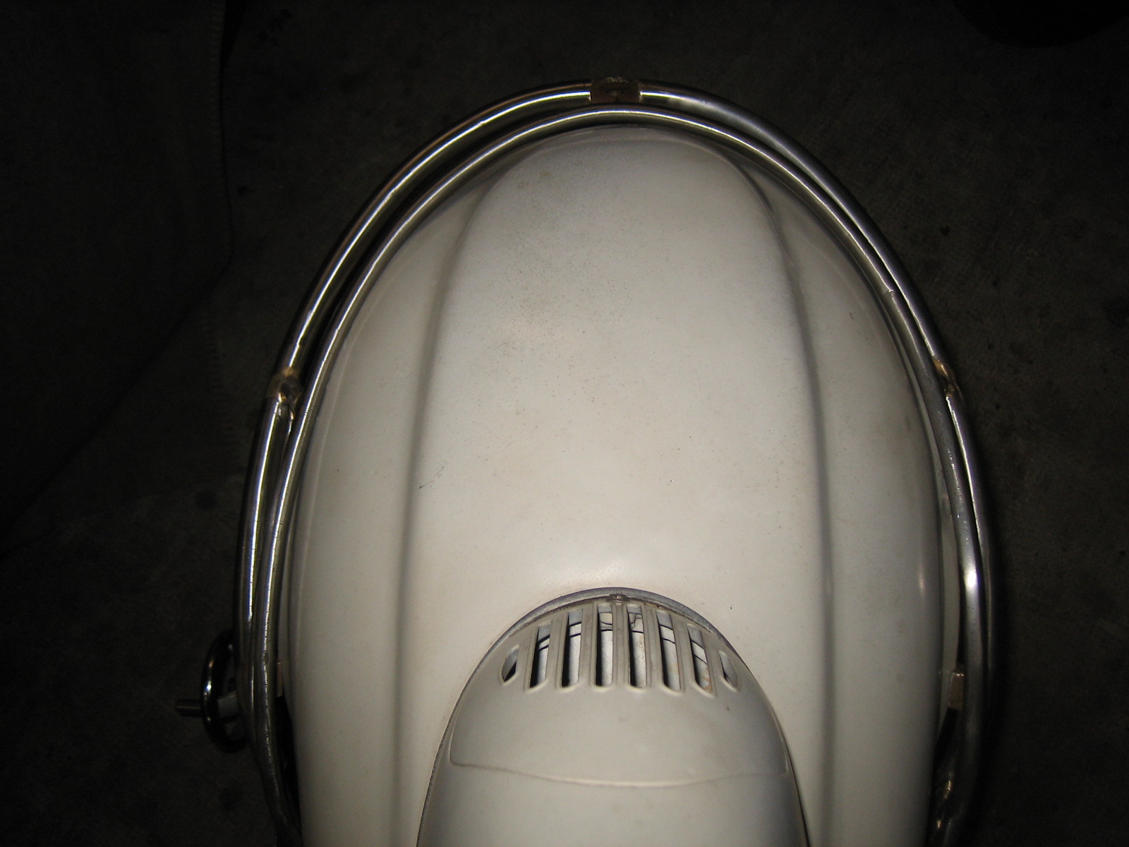

Petite réparation de l'insigne de l'aile gauche, un bout aluminium, la scie à ruban, une lime etc...
Voila le résultat, à deux mètres c'est du trompe l'oeil.

Du coté de la boîte de vitesse, j'ai une piste.
Messages : 916
Re: li 2s 1961
Ben, il reste plus qu'à monter tout cela à la place de la boîte de 125.
Messages : 916
Re: li 2s 1961

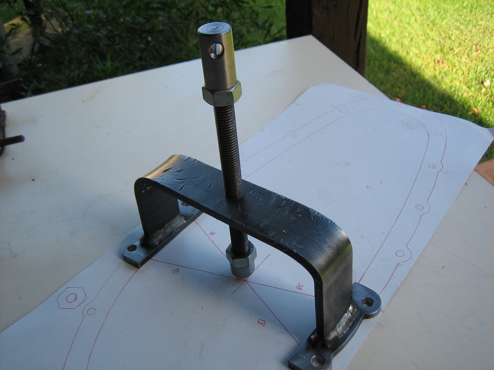

P'tit fabrication pour la compression de l'embrayage ça devrait le faire.
Messages : 916
Re: li 2s 1961
Changement de boîte
Il y a quelqu'un la dedans.
Messages : 916
Re: li 2s 1961
Ca avance, la boîte de 175 a pris la place de celle de 125, l'embrayage est en place.

Bonsoir mcdouve,
En fait je ne sais plus, de mémoire Damien (nous sommes voisins de dix km) m'a fourni quatre rondelles 2.5, 2.4, 2.3 et 2.2
j'ai testé la 2.5 qui était trop épaisse alors soit la 2.4 ou 2.3, je ne peux mesurer les rondelles elles sont dans la boîte aux lettres de Damien.
Donc une petite virée pour voir, résultat ça tire un poil plus long.
La suite sera le changement du coude et de l'échappement suivi de tests, puis viendra l'allumage électronique.
De plus Xavier (casalambretta) me parle d'un setup carburateur qui serait top, à suivre
Messages : 2214

De retour de la traversée de Chartres un rassemblement de voitures, tracteurs, motos et scoots.

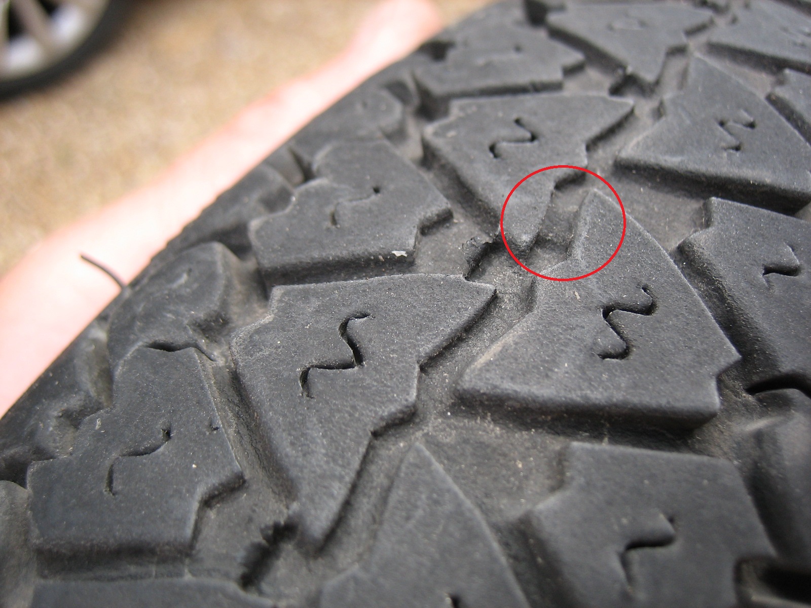

Une sensation de crevaison mais bizarre, une fois la roue de secoure en place retour à la maison.
Pas de clou dans le pneu, mais une chambre à air qui fuit d’une drôle de manière.
Retour d'expérience Michelin S83.
Je chausse le LI avec trois pneus, je prends un repère.
Le pneu est presque HS limite au témoin d'usure au bouT de 2263 klm.
Pression du pneu 1.8 kg
Est-ce normal ou je suis tombé sur une mauvaise série?
Pour information avec le LD un pneu Continental à l'arrière Fait 10 000 km.

Sur les conseils de RAID je doit trouver le temps pour monter les nouveaux silentbloc sur le LI :=p:
Messages : 916
Re: li 2s 1961
Repos dominical en confinement, alors ce sera les silentblocs.
Encore du boulot, le berlingot est de retour dans le scoot.
Messages : 916
Re: li 2s 1961
Par choc d'époque incomplet, si l'un de vous a le même une photo serait top pour ça future restauration,
Merci.
Le plaisir de faire soi même, je suis en mode polissage.
