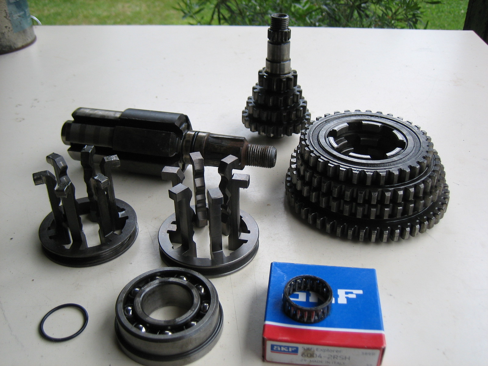

Re: li 2s 1961
Bonsoir à tous, RAID,
Dans le (Sticky) Il est vrai que la boîte du 150, profite d’une note d’excellence avec un ratio de 5.21
Je n’ai pas ouvert la boîte pour le moment, une fois ouverte je jugerai de l’état pour la suite.
A ce jour la cible est un réalésage en diamètre 63 du cylidre en 175 cc ce qui portera la cylindrée à 180cc
Bien sur les silent bloc seront changés ainsi que l’embrayage, la chaine, les spi et roulements.
Si la boîte d’origine en 125 n’est pas hs j’envisage un pignon de 17 dents (suite d’une discussion avec mcdouve) qui portera le ratio à 4.98.
Pour info le ratio de la boîte du 175 cc est de 4.82.
Reste la découverte.
J'ai roulé plus de 20 000 klm en LD, plus de 1000 klm en LI c'est vraiment autre chose, le confort, un ressenti de sécurité au freinage en tenu de route ect...
A+
A+

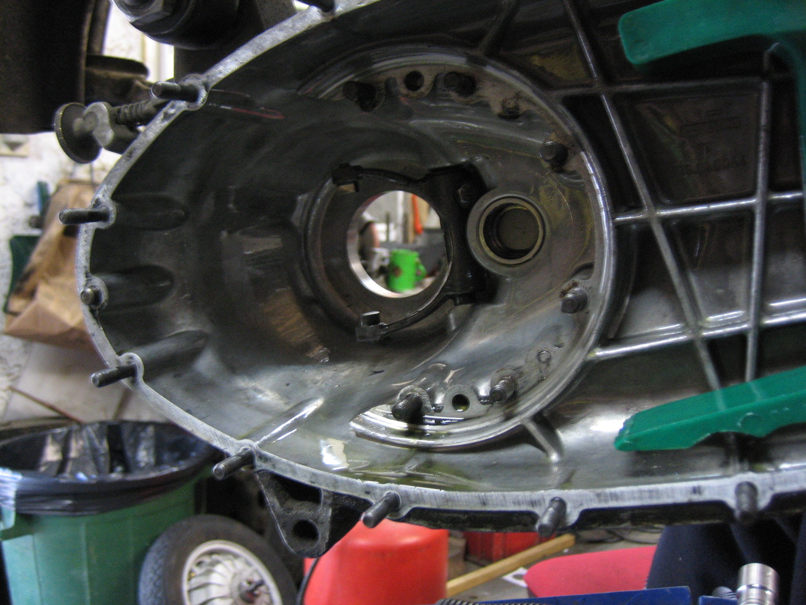

Re: li 2s 1961
Bonsoir à tous,
Maintenant que mon LD re fonctionne correctement j'ouvre la boîte du li.
Il n'y a pas de massacre.
Le tendeur de chaîne a l'age de ces artères.
le ressort de kick a une position bizarre et une usure provoquer par la cloche d'embrayage.

Re: li 2s 1961
Concernant le kick, j'ai retourné le ressort et ajouter une rondelle de calage d'un millimètre.
Un joli joint.
Fermeture de la boîte.

Re: li 2s 1961
salut, good job mister ml28, t'as changé la démultiplication pour un 17 dents a la place du 15 d'origine?
Re: li 2s 1961

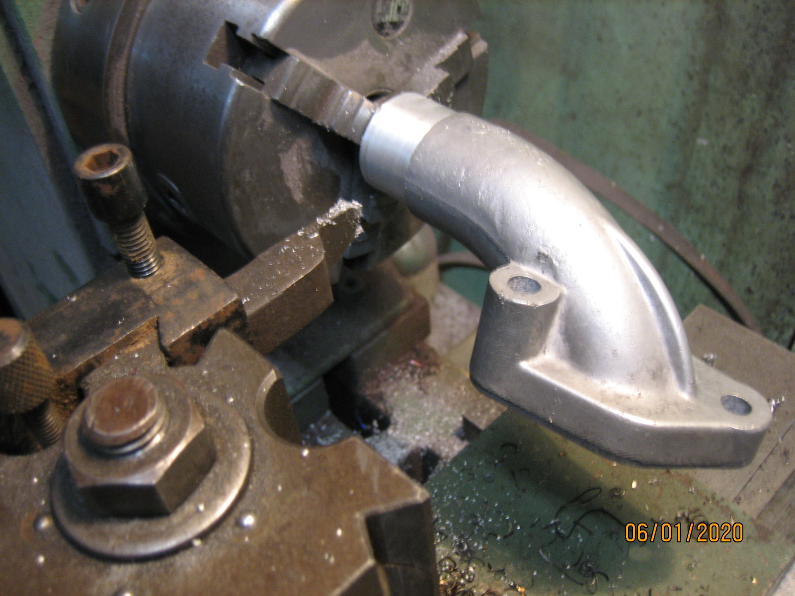

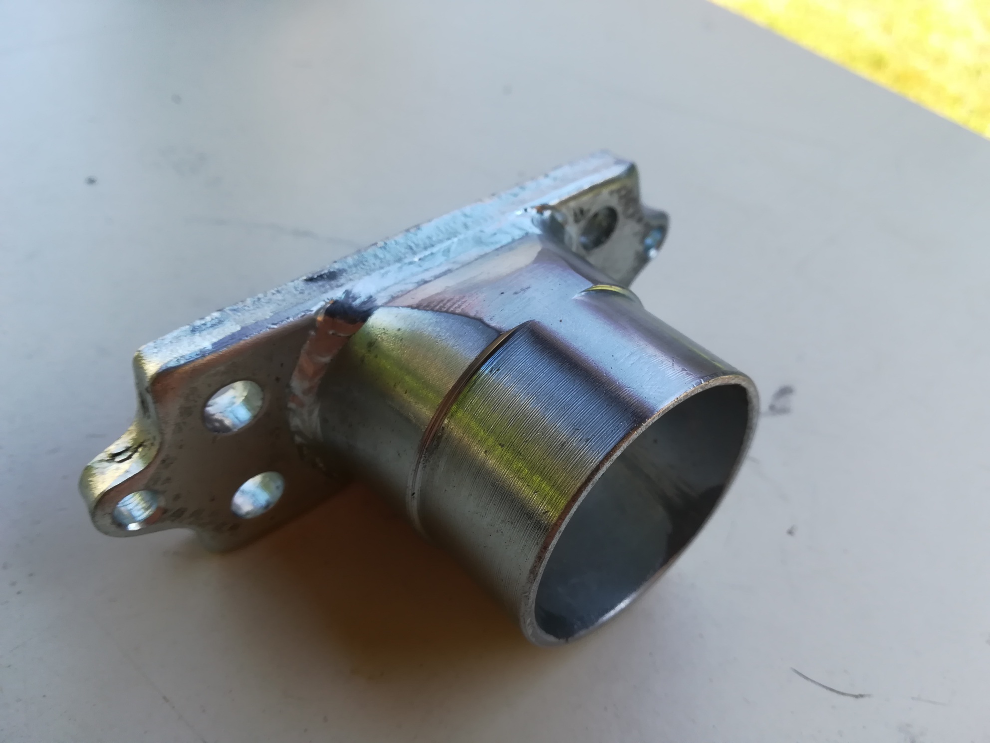

Bonsoir à tous,
Merci à toi Mc douve
Pour le kick c’est simple, un millimètre de jeu et le ressort de kick vient en contact avec le système de fermeture de la cloche d’embrayage.
J’ai constaté une usure encore tolérable des bagues bronze et des dents de loup, je verrai plus tard.
J’ai suivi tes conseils sur le pignon de vilebrequin, c’est un dix-sept dents avec la chaîne qui va bien.
Pour le carburateur je suis encore en pleine réflexion, j’ai la boîte à air du 175.
La pipe d’admission du 175, diamètre intérieur 24 mm extérieur 31 mm je peux la reprendre au tour.
Je reste ouvert à toutes idées constructives.

Du coté de la boîte de vitesse, j'ai une piste.

Re: li 2s 1961
Ben, il reste plus qu'à monter tout cela à la place de la boîte de 125.

Changement de boîte
Il y a quelqu'un la dedans.
Re: li 2s 1961
Ca avance, la boîte de 175 a pris la place de celle de 125, l'embrayage est en place.
Re: li 2s 1961
t'as mis une rondelle de calage en cote réparation pour les pignons?.
Re: li 2s 1961
Bonsoir mcdouve,mcdouve a écrit :t'as mis une rondelle de calage en cote réparation pour les pignons?.
En fait je ne sais plus, de mémoire Damien (nous sommes voisins de dix km) m'a fourni quatre rondelles 2.5, 2.4, 2.3 et 2.2
j'ai testé la 2.5 qui était trop épaisse alors soit la 2.4 ou 2.3, je ne peux mesurer les rondelles elles sont dans la boîte aux lettres de Damien.
Donc une petite virée pour voir, résultat ça tire un poil plus long.
La suite sera le changement du coude et de l'échappement suivi de tests, puis viendra l'allumage électronique.
De plus Xavier (casalambretta) me parle d'un setup carburateur qui serait top, à suivre

Concernant le passage de la platine entre les ailettes du cylindre, j'ai choisi d'usiner la platine 1mm de chaque cotés Comparaison des tuyaux poëls
Ensuite il y a le passage des ressorts, la gène du à l'épaisseur de la bide (coté BV) qui rends problématique la mise en place du marche pied coté droit.

Trop de vibration à haut régime, bien sur un jeu trop important dans le vilo.
Ouverture avant la casse moteur, le constat est sans appel.
Ce sera, vilebrequin roulement piston neuf et un appairage de l'échappement.
