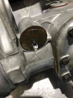

Au vu de l'état du TAMPON de ma LD56 et l'absence de TAMPON pour mon LD54, je vous mets le mien ci-dessus
Maintenant que le diagnostique parait évident ma question se pose "Comment remplacer le TAMPON arrière du bloc moteur LAMBRETTA LD"
Avez-vous une méthode des combines des photos un tuto
J'espère arriver à faire le travail

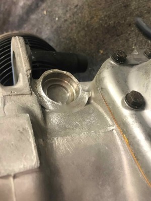

Procédure Démontage TAMPON Arrière Moteur.
TAMPON aplatit HS
TAMPON extraction
TAMPON retirer
TAMPON nouveau en place

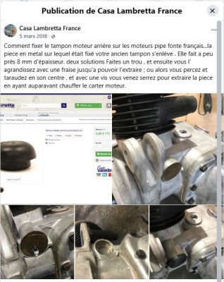

Re: Comment remplacer le TAMPON arrière du bloc moteur LAMBRETTA LD
salut ca c est les modeles pipe fonte sur les modéles pipe alu c est le tampon deuxiéme serie beaucoup plus facile a mettre en plus sur l explicatif c est moteur hors cadre ce qui simplifie l opération.
