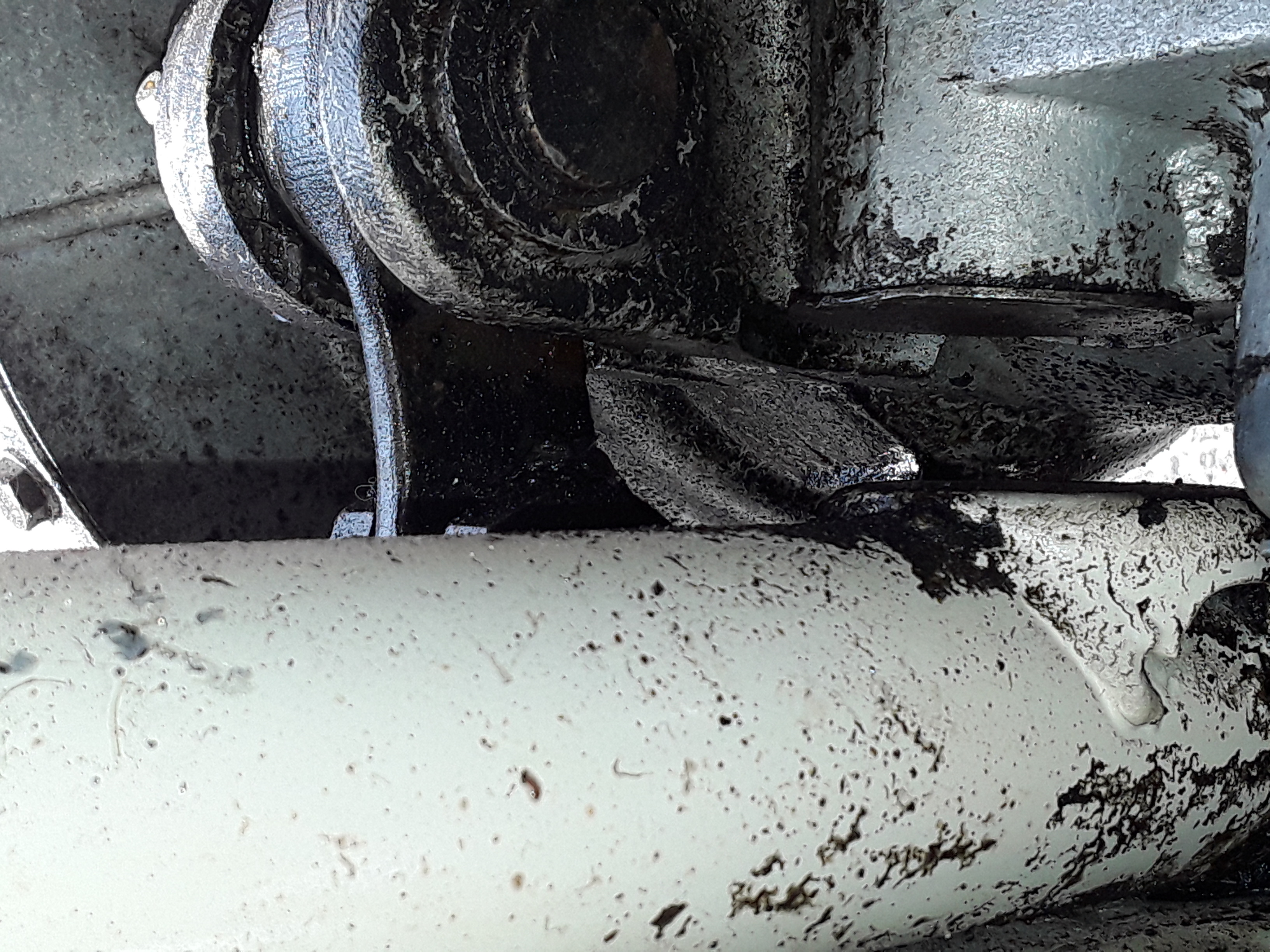

salut exact le tampon ar n est jamais changé donc raplaplat donc il ne met pas la barre de torsion en tension donc la machine s abaisse c est dangereux et en plus quand la barre de torsion a été enlevée pratiquement a chaque fois elle est mal repositionnée au niveau des crans donc la aussi aucune mise en tension, normalement quand le scoot est béquillé la roue ar ne doit pas toucher le sol.

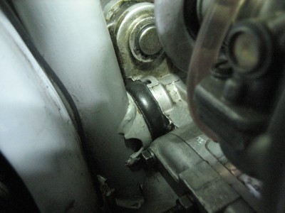

Image Tampon arrière du bloc moteur LD54.JPG (23.21 Kio) Consulté 6896 fois
Le montage de ce tampon
Montage Tampon arrière du bloc moteur LD54.JPG (26.23 Kio) Consulté 6895 fois

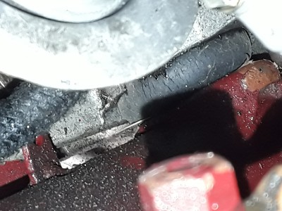

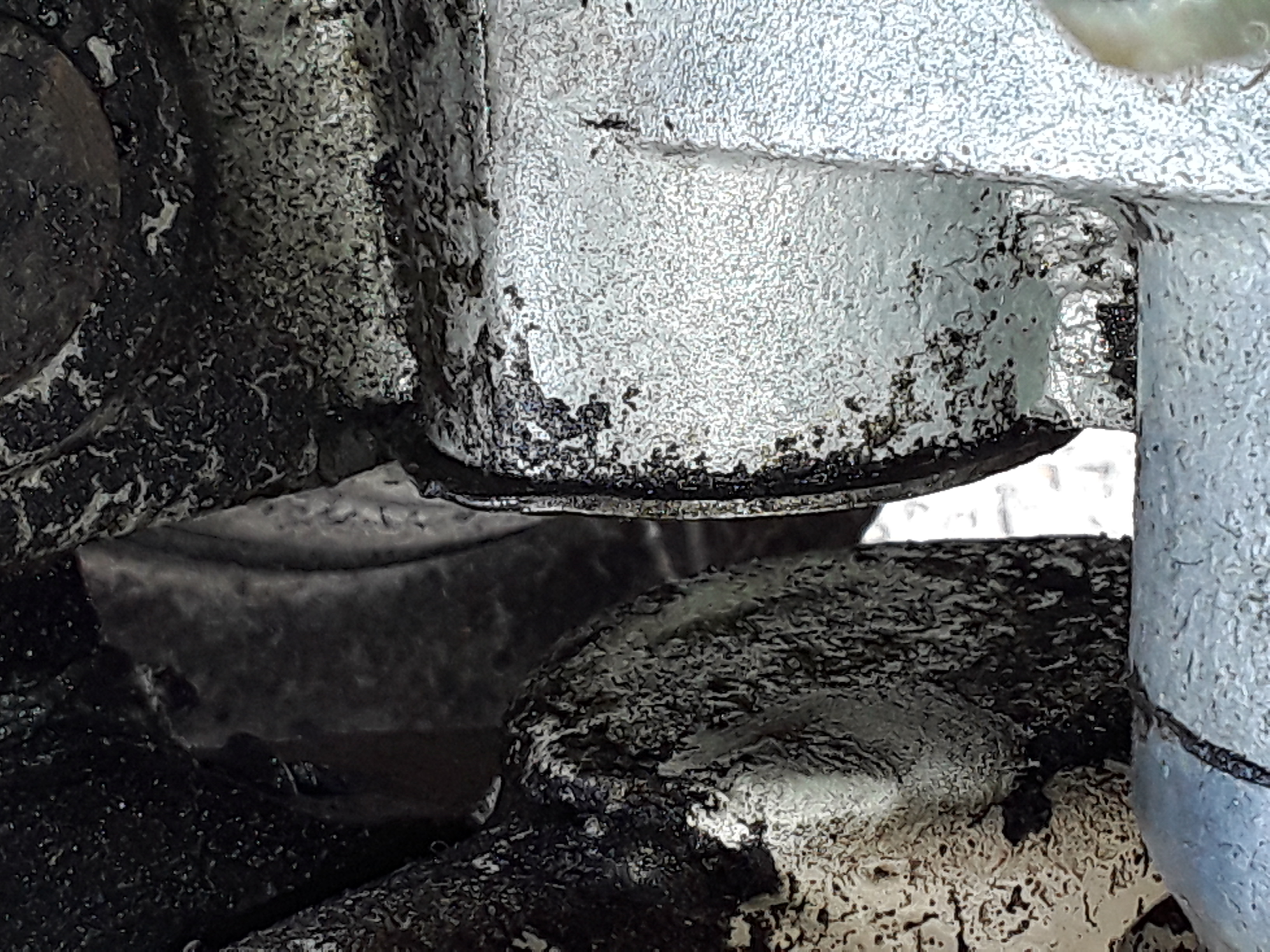

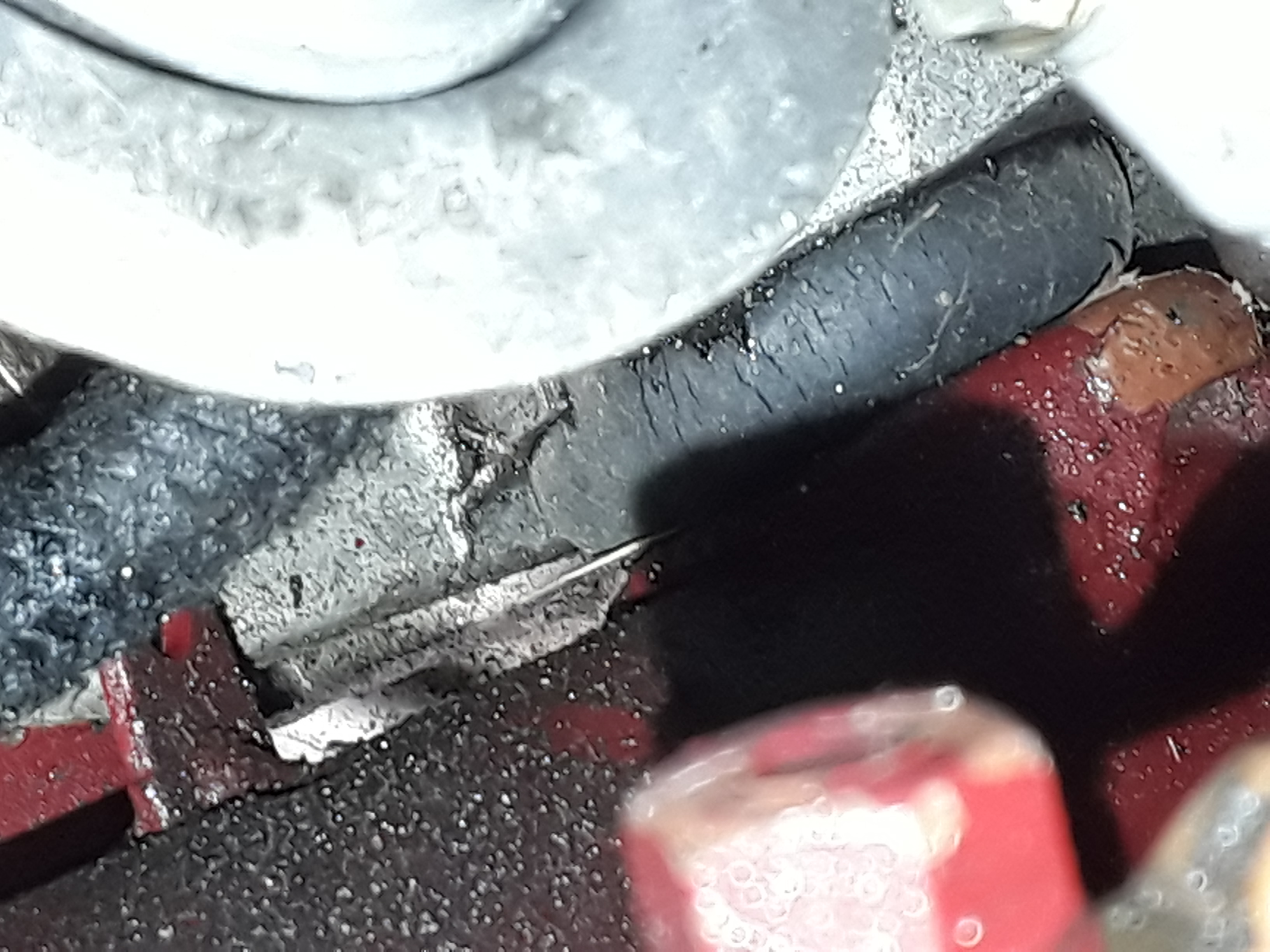

Je viens de prendre des photos de mes "TAMPON arrière du bloc moteur"
Eh bien c'est pas triste
2 photos de mon LD54
Comme vous le remarquer il y a absence de TAMPON dur mon LD54 :oops:

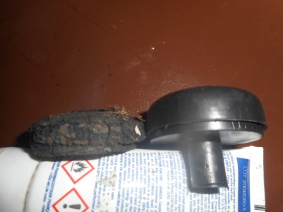

1 photo de mon LD56
Cette fois le TAPON est à changer craquelure du Caoutchouc

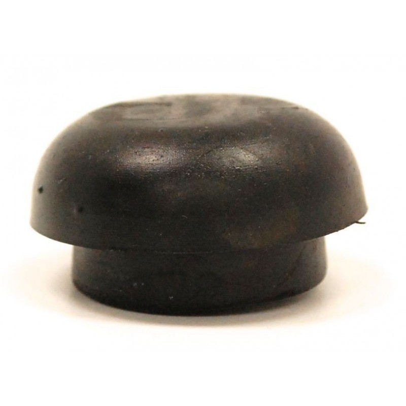

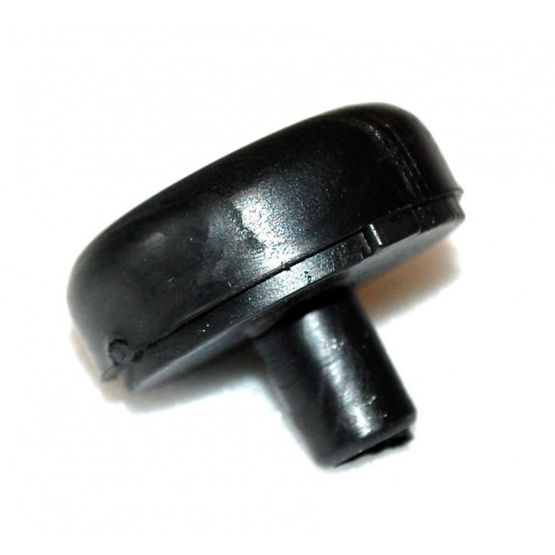

J'ai donc regarder chez CAsaLambretta ce qui nous propose
https://www.casa-lambretta.fr/fr/caoutc ... -1957.html
Comme indiqué je pense qu'il convient pour mon LD56
https://www.casa-lambretta.fr/fr/caoutc ... -d-ld.html
Par contre ce TAMPON doit convenir pour mon LD54
Qu'en pensez-vous ????

PETOCHON
Messages : 168
Localisation : Bayeux-14400
Re: Problème Béquille LD54
Message par PETOCHON »
TONTONSCOOT a écrit : ↑23 mai 2025, 19:18 On en pense que du bien ! ;)
Merci TOTONSCOOT
Donc je conclu que les 2 TANPONS mentionnés ci-dessus correspondent à la destination indiquée
=> C'est donc bon pour mon LD56
=> Celui-là est pour le LD54
