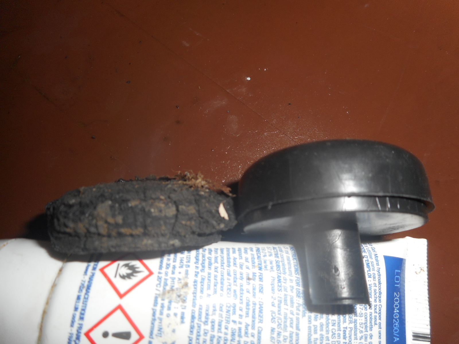

J'ai donc regardé le fameux tampon. Il est plutôt mou mais pas aplati.
Donc je pense qu'effectivement il faut le changer.
Par contre doit-il toucher le cadre? Je suppose que oui , car le mien ne touche rien. Il y environ un demi centimètre entre la barre du cadre et le tampon.

Une photo et tout est plus clair :wink:
Minibilly
Messages : 100
Re: amortisseur pour LD
Message par Minibilly »
merci,
A oi effectivement rie à voir avec ce que j'ai.
Est-ce facile à changer?
Messages : 1001
Pas de problème particulier.
Regarde la photo de mcdouve ci dessus, collage à la néoprène
