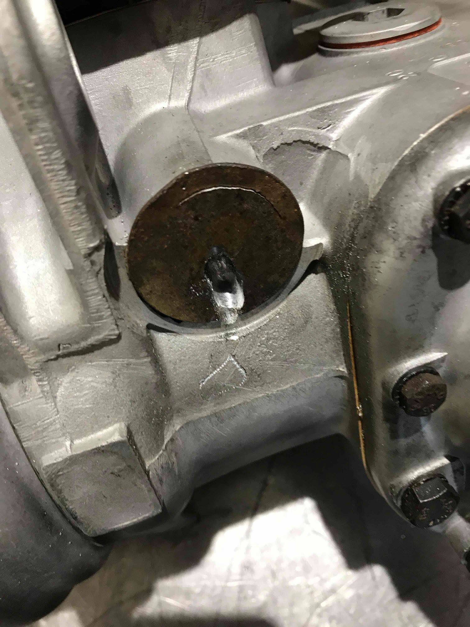

Procédure Démontage TAMPON Arrière Moteur.
TAMPON aplatit HS
TAMPON extraction
TAMPON retirer
TAMPON nouveau en place

salut ca c est les modeles pipe fonte sur les modéles pipe alu c est le tampon deuxiéme serie beaucoup plus facile a mettre en plus sur l explicatif c est moteur hors cadre ce qui simplifie l opération.
