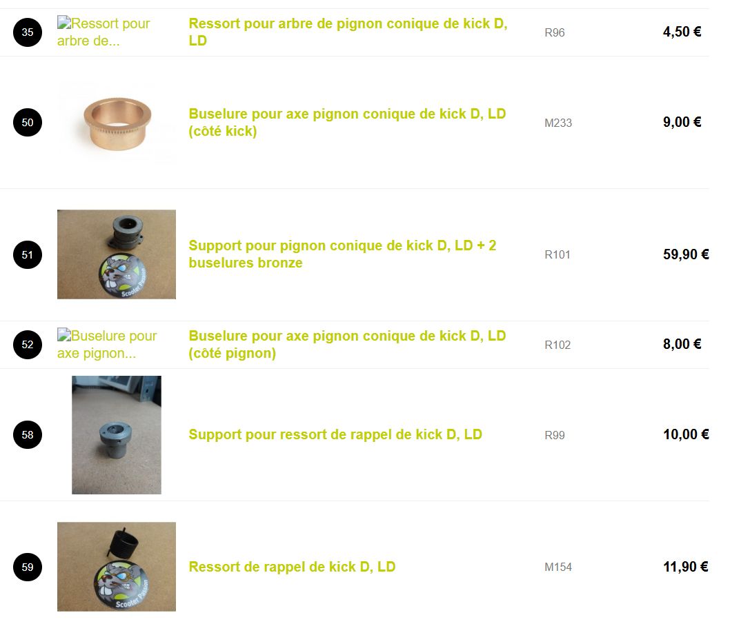

Quand tu écrit sortir la noix de kick et remplacer une bague bronze
Comment on procède ?
Est-ce que tu as des photos pour imager cette phrase ?
En regardant chez Casalambretta il y a plusieurs bague en bronze pour kick ?
https://www.casa-lambretta.fr/fr/accuei ... -kick.html

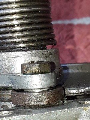

Ensuite tu indiques après il y a souvent un petit écrou qui se dévisse
Peux-tu mettre des images sur cette écrou ?
Merci pour ta réponse

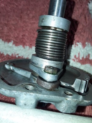

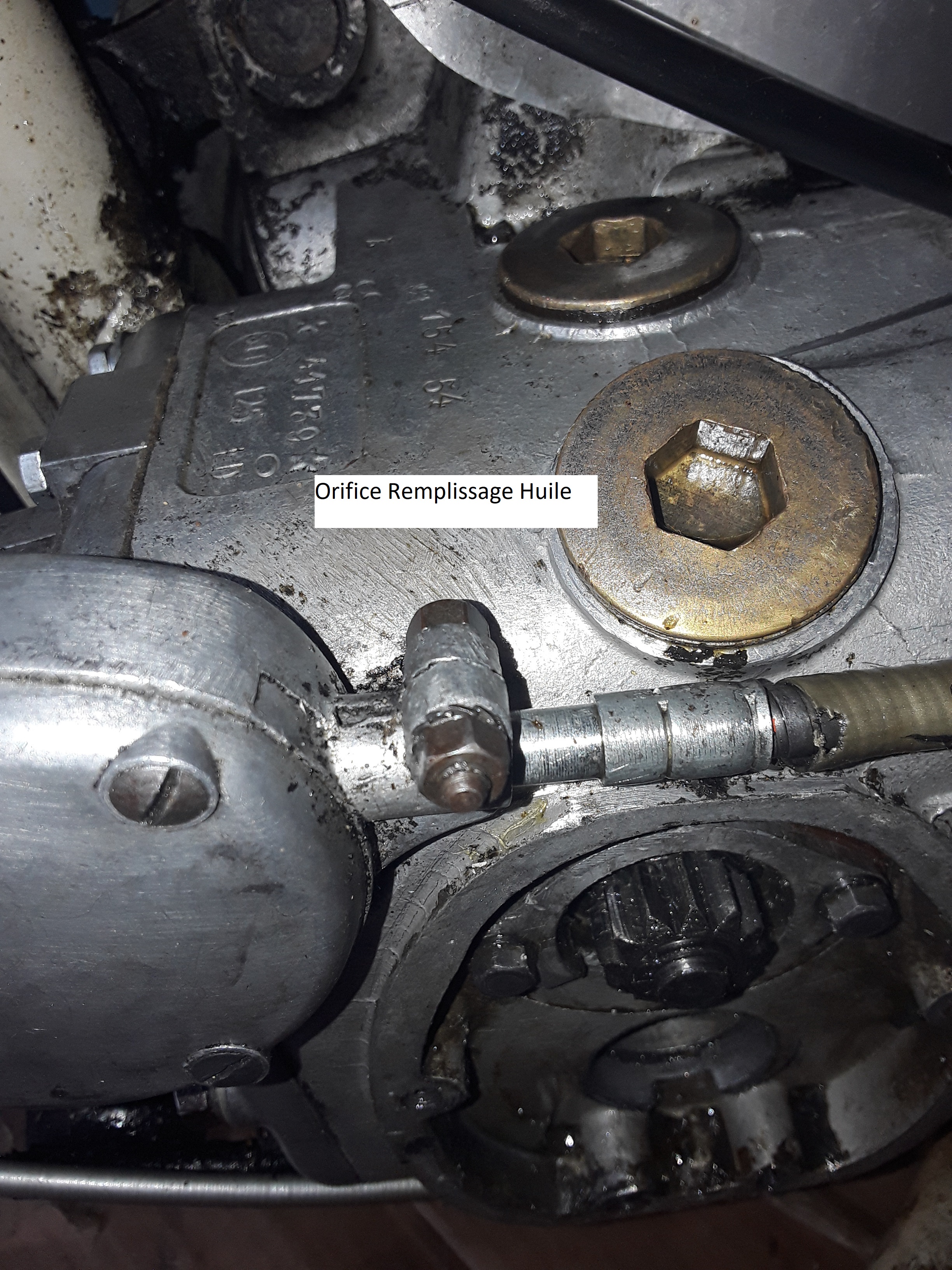

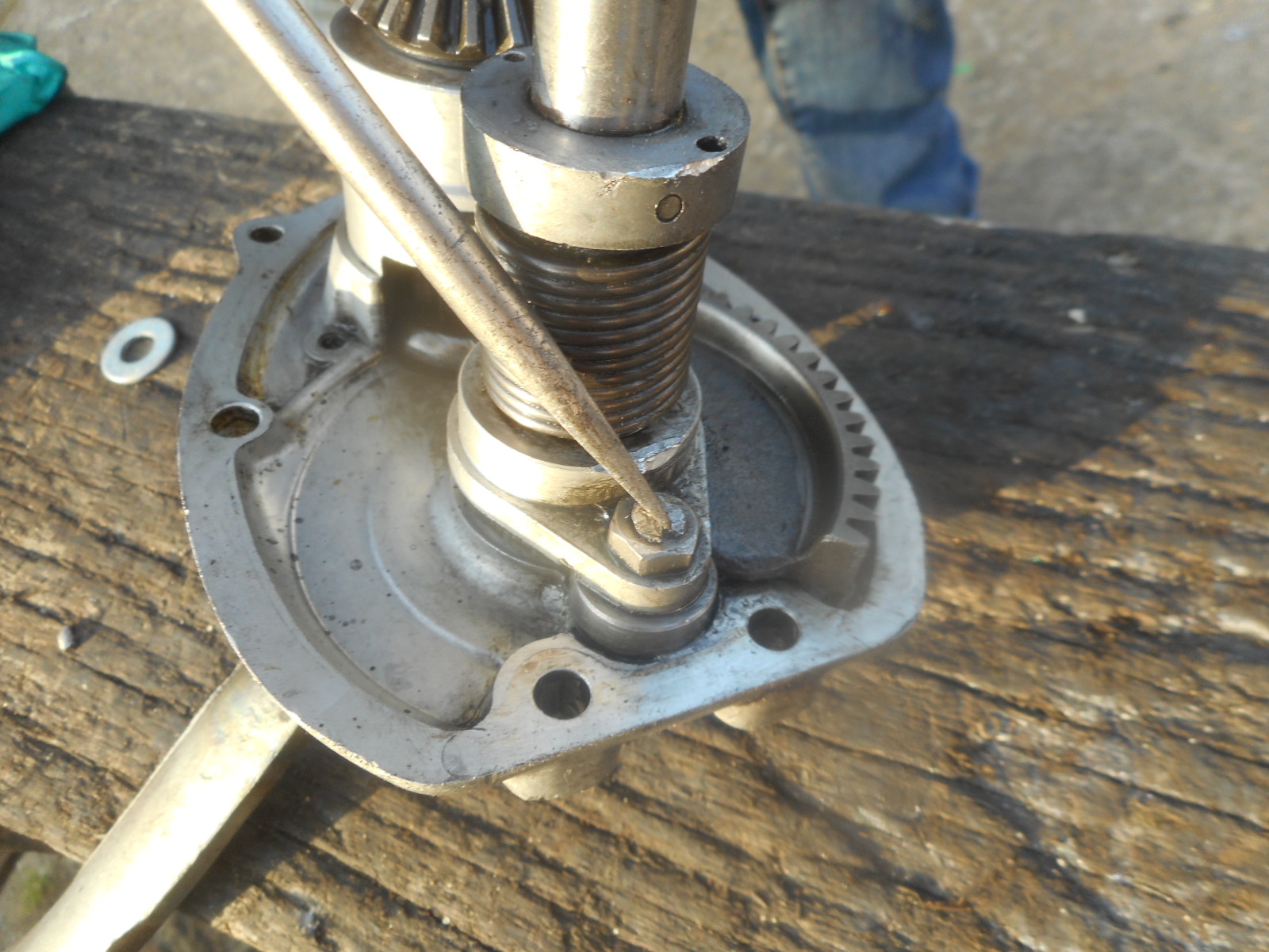

salut c est cette écrou qui a tendance a se dévisser , fait travailler la bague bronze , mets le secteur denté en porte a faux et bloque plus ou moins le systéme.
PETOCHON
Messages : 150
Localisation : Bayeux-14400
Re: le Kick se bloque Lambretta LD 54
Message par PETOCHON »
Merci mcdouve"
Je pense qu'il faut d'abord que je démonte le KICK comme indiqué par "ML"
Pour ensuite resserrer l'écrou que tu désigne avec le tournevis
La bague en bronze se trouve où ?
Qu'il faut peut-être changer
Encore merci pour les Photos et les infos sur le kick de mon LD54
Le PETOCHON de Bayeux
Messages : 2266
salut, la bague bronze elle est juste au dessus avec l axe cannelé.

Est-ce le KICK du Lambretta LD 54 est :
- 1er Modèle https://www.scooterpassion.be/fr/153-sy ... 1er-modele
- 2ème Modèle https://www.scooterpassion.be/fr/154-sy ... eme-modele
- 3ème Modèle https://www.scooterpassion.be/fr/155-sy ... eme-modele
Quelle est la bague Bronze pour le Kick d'une LD54 ?
- https://www.casa-lambretta.fr/fr/accuei ... -kick.html
- https://www.casa-lambretta.fr/fr/moteur ... -1956.html
Merci pour vos précisions et conseils

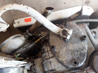

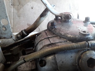

Je me suit dons pencher sur le KICK de ma LD54
Merci à ML28 et mcdouve

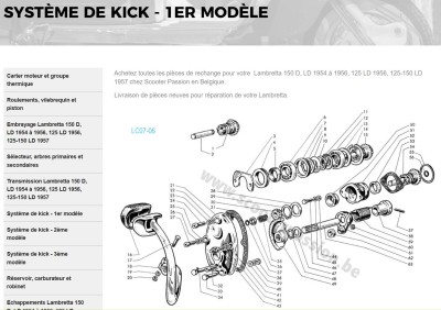

Vos photos et images sont bien le KICK de mon Lambretta, il y a bien 5 Vis BTR qui tiennent la plaque
Dès que j'ai fini avec mon problème de robinet d'essence je m'attaque au KICK viewtopic.php?t=12319

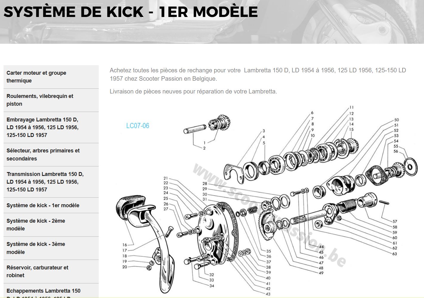

C'est bien le 1er Modèle comme sur la vue éclatée de Scooterpassion

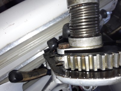

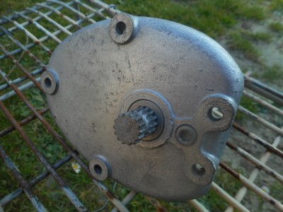

salut une photo de ta noix de kick nous aiderai.

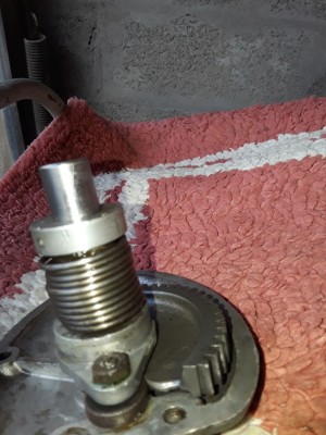

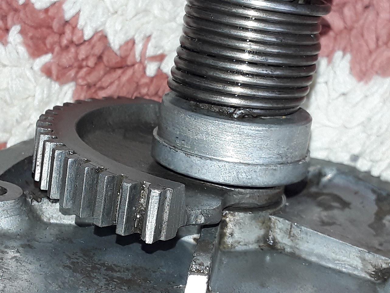

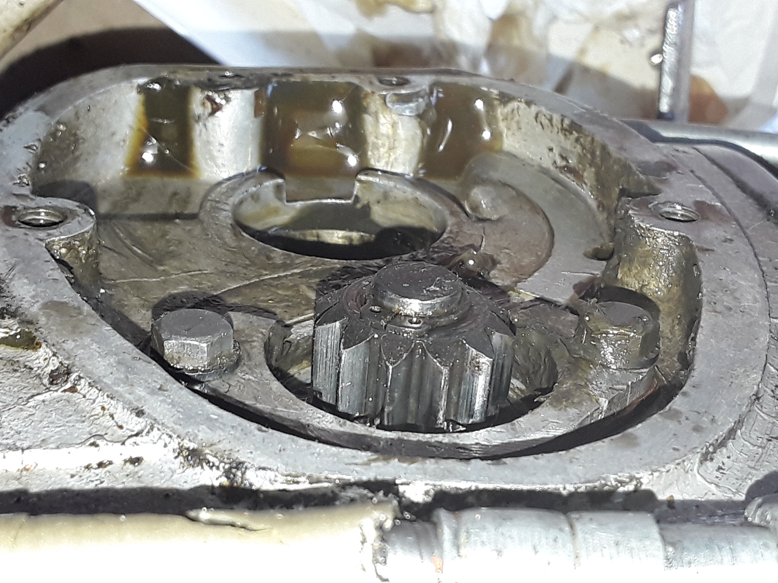

mcdouve a écrit : 26 févr. 2025, 07:38 salut une photo de ta noix de kick nous aiderai.
Bonsoir mcdouve

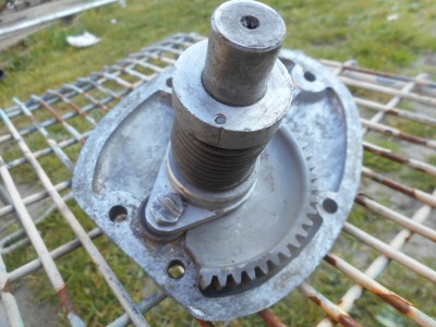

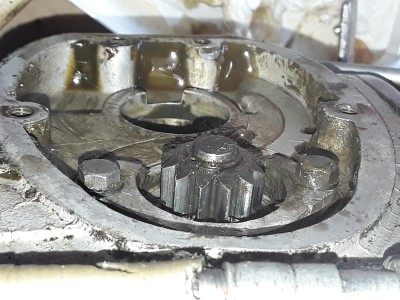

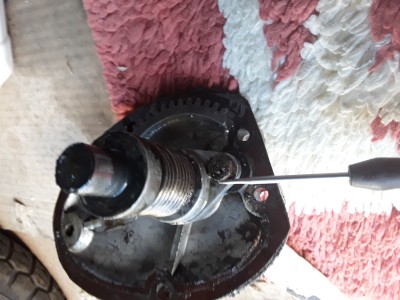

Cette après-midi j'ai profité du beau temps en Normandie pour ouvrir le KICK, une première pour moi
Voilà les photos
Si il en faut d'autres je peux les faire
J'ai fait comme toi j'ai mis un tournevis sur l'écrou à resserrer
J'ai essayé sans forcer mais je n'ai pas réussi il y a une fente dan l'écrou est-ce qu'il faut maintenir avec un tournevis et serrer avec une clé plate ???
Je ne voit pas la bague en bronze ??
Merci pour les conseils

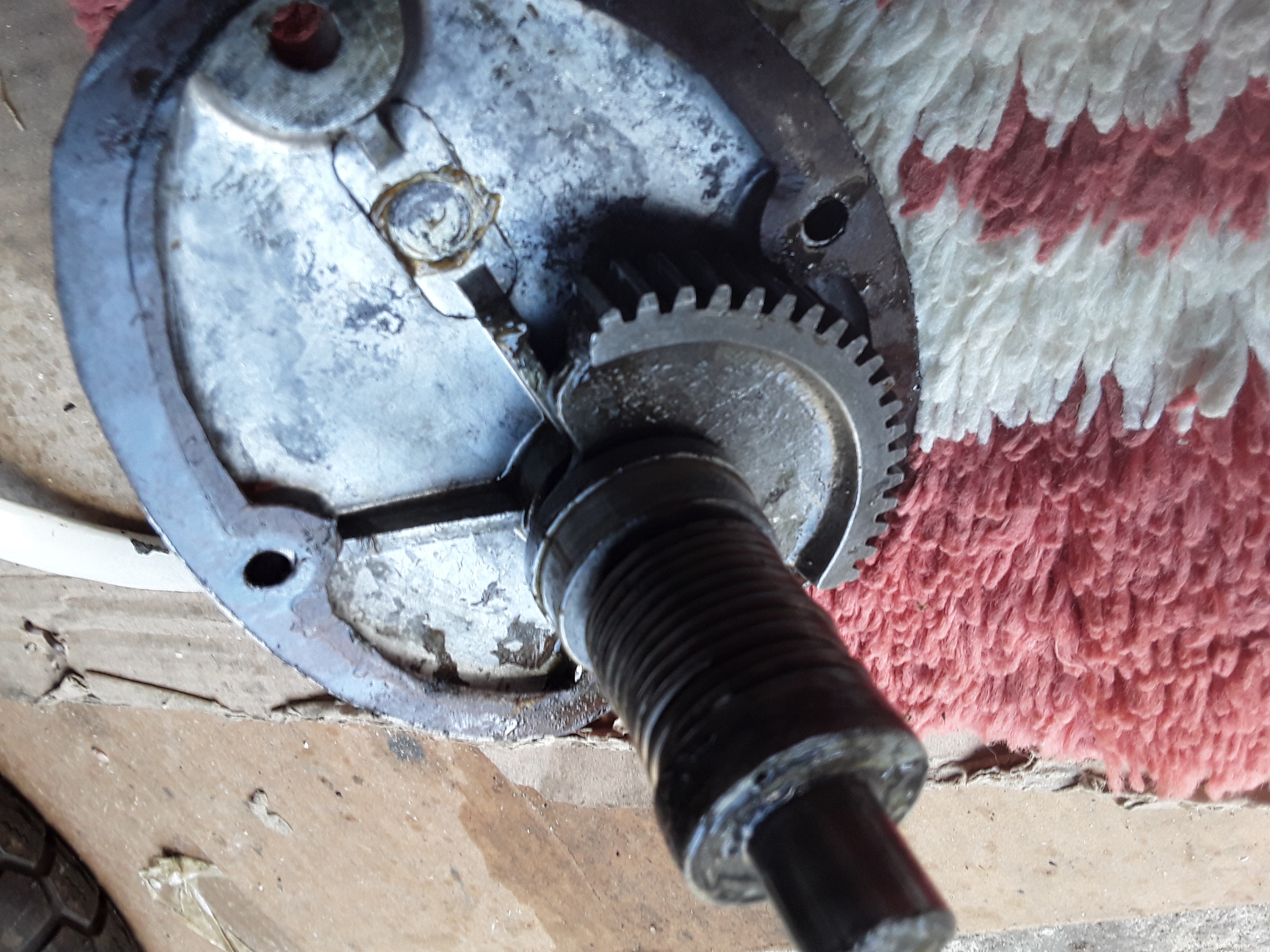

Bonsoir à vous

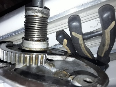

Cette après-midi j'ai travaillé sur le KICK de ma LD54
J'ai remarqué qu'il y avait du jeu dans l'axe du KICK
J'ai donc desserré le kick de l'axe cannelé, clé à pipe de 10mm et clé allen de 5mm, à l'aide d'un serre joint et d'une rondelle côté cannelure, j'ai réussi à enfoncer le KICK sur son axe
Demain je vais essayer de démarrer au KICK cette LD54
J'ai remarqué que le secteur denté avait un marquage d'usure
Je ne voit pas ou se situe cette bague en Bronze...

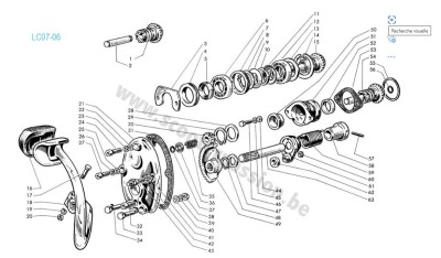

Je mets ci-dessus la vue éclatée du KICK 1er Modèle qui correspond à mon KICK
Ni quel est des 3 bagues proposée par CASALAMBRETTA
Le PETOCHON de Bayeux :D

A part changer cette fameuse BAGUE en BRONZE que je ne voit pas sur la VUE ECLATEE ni quel est le modèle de la BAGUE chez Casa ou autre ????
Le PETOCHON de Bayeux :oops:

salut, j ai trouvé dans mon stock une noix de kick plate et il y a bien une bague au niveau de l axe cannelé mais qui est apparemment en acier aprés peut etre ton ensemble a de l usure un peu partout ce qui peut donner ces blocages de toute façon chez lambretta ils toujours été nuls pour les kicks a part sur les derniers modéles les ld57 ou la ils ont pris le taureau par les cornes aves le gros kick épicycloidal et
le probléme a été résolu.

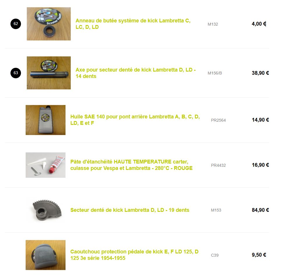

En fait il y a 4 pièces à changer :
- repère 63 Axe cannelé de Kick https://www.casa-lambretta.fr/fr/moteur ... -d-ld.html
- repère 62 Anneau de butée système https://www.casa-lambretta.fr/fr/125-type-c-lc/ ... -1955.html
- repère 31 Joint carter https://www.casa-lambretta.fr/fr/125-15 ... 025mm.html
- repère 48 Circlips Axe de Kick
J'ai bien trouvé les 3 premiers repère chez Casa Lambretta
Par contre je n'ai pas trouvé les dimensions ou référence du CIRCLIPS AXE DE KICK
Merci à vous de me communiquer les dimension ou référence de ce CIRCLIPS
Bien cordialement
Le PETOCHON de Bayeux :)
Ci-dessous la vue éclatée du KICK avec les repères mentionnés ci-dessus

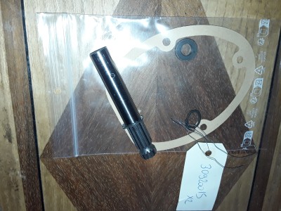

Ca y est la Cde est faite chez Casa Lambretta :
- Anneau d'arrêt du secteur de kick Lambretta D et LD jusqu'à 1955
- Axe de kick Lambretta D, LD
- Joint de boitier de kick 5 trous épaisseur 0,30mm.
J'ai également acheté un assortiment de Circlips
J'attend la livraison pour faire le remontage
Affaire à suivre

Bonjour à tous
Ça y est j'ai rassemblé toutes les pièces pour changer les pièces défectueuses de la noix du kick
- axe de Kick
- circlips de 14mm pour l'axe du KICK
- butée avec tout le caoutchouc
- joint de carter de Noix de Kick
Il reste le remontage à effectuer avec le copain la semaine prochaine

Bonjour à tous
Mardi après-midi chez le copain nous avons changé les 3 pièces défectueuses
Cette après-midi j'ai pris le temps de remonter cette noix de KICK refaite
1er obstacle difficulté de mettre en place la vis BTR avec son écrou de maintien de la pédale de kick
J'ai été obligé avec ma perceuse sans fil de percer avec un foret de 6mm
Ensuite dès que je mets cette noix de kick la pédale reste bloquée sur la partie haute au niveau du plancher???
En essayant autre chose j'ai mis la pédale en bas puis engagé la noix de kick
Cette fois le système fonctionne bien tant que la pédale reste en dessous du plancher...
Elle a démarrer plusieurs fois
Mais à un moment donné la pédale est remontée au niveau du plancher EH LA elle est de nouveau bloqué
Que faire ?

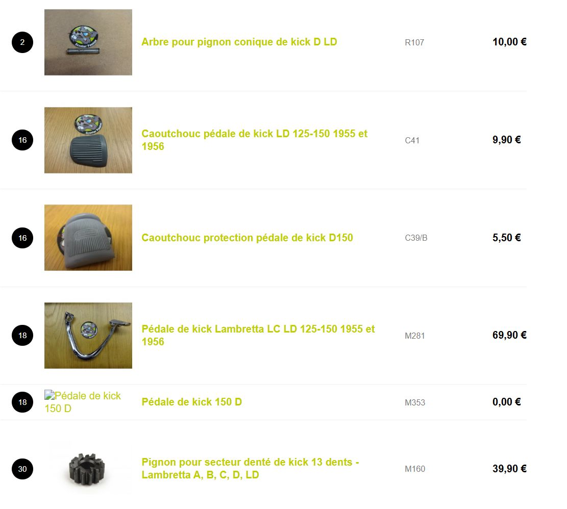

Sur Casa Lambretta il existe un "Secteur Denté avec Butée"
Est-ce que cela permettrait de décalé le secteur de la partie basse du carter ??
https://www.casa-lambretta.fr/fr/accuei ... butee.html
Il y a également cette pièce avec un dispositif en arrière..
https://www.casa-lambretta.fr/fr/accuei ... cteur.html
Merci pour la réponse et commentaire à venir

Après changement :
- axe de kick
- circlips 14mm de l'axe de kick
- butée caoutchouc du secteur denté
Il y a du mieux mais ce n'est pas parfait
En fait
il me faudrait un "Secteur Denté' d'origine en bon état
Ou alors une REFABRICATION
A voir avec Casa Lambretta...
Le Pétochon de Bayeux 8)

Pour palier au blocage du "Segment Denté" et en regardant de plus près l'impact sur le carter et le point de contact du Segment Denté j'ai trouvé qu'il y avait un point d'usure avant que le Segment Denté bute sur la butée
J'ai donc meulé la partie du dessous du Segment Denté en cause
Afin que le Segment Denté passe au-dessus du bossage du carter et que ce Segment Denté bute sur la butée
Sur la photo ci-dessous j'ai identifié avec du feutre rouge les points d'impact
Attention le Segment Denté est à l'envers pour la photo
Malgré cela le blocage de la pédale est toujours présent
Que faire???
Avez-vous des conseils ou solution ??

mcdouve a écrit : 13 mars 2025, 23:09 salut comme deja dit chez lambretta ils etaient zéro pour les noix de kick et la a part changer l ensemble je ne vois rien d autre et encore c est pas sur que ca marche peut etre regarder du coté du pignon récepteur si c est pas fait.
Bonjour mcdouve merci pour le conseil
Quand tu parles d "PIGNON RECEPTEUR" est-ce que cela correspond au ROCHET cité par ML
download/file.php?id=18853&mode=view
Comment déposé le ROCHET de KICK
Est-ce la pièce est une de celle ci-dessous ??
- le "Pignon de Secteur Denté de Kick" 13 dents ? Repère 30
- le pignon conique à denture Zérole 19 dents droites ?? Repère 1
- le pignon conique à denture droite 19 dents droites ?? Repère 1
Que l'on visualise sur les vues éclatées et annexe

Bonjour à tous
Cette après-midi j'ai travaillé sur le Kick de mon Lambretta LD54
Il fait toujours du blocage avec la pédale
Je me suis dit il faut vérifier si c'est le "Secteur Denté" donc lorsqu'il est bloqué je retire les 5 vis pour sentir si le blocage vient du Secteur Denté ou du pignon du Rochet
Eh bien le secteur denté ne bloque pas
Par contre le rochet est lui bloqué ??
Si avec la pédale je met le secteur denté en arrière cela débloque le Rochet
Je pense qu'il faut que je démonte ce ROCHET
En Prenant la "RUBRIQUE TECHNIQUE" fournie par ML cela me parait simple
Je vous mets ci-dessous la Partie de la Rubrique Technique concernant le Rochet
Je vous mets également 2 Photos :
- Bride du Rochet maintenue avec 2 vis de 8mm
- L'orifice du remplissage d'huile de Mon LD54
Est-ce que les photos correspondent ???
Merci pour vos réponses et Conseils
Messages : 2266
oui c est bon il faut faire attention a la piéce en demi cercle elle est fragile.
