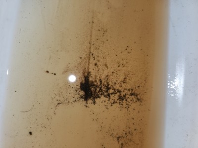

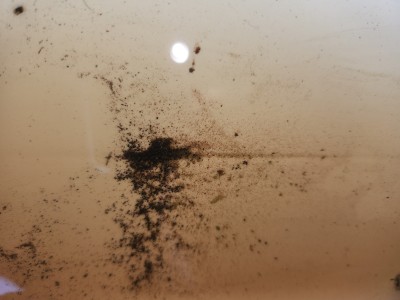

En plus de mon problème de KICK avec mon Lambretta LD54 j'ai un problème d'essence
En effet lors de ma dernière sortie où j'ai eu toute les difficulté de démarré avec le kick
Elle n'accélérait qu'avec difficulté
Dès que je mettait la seconde elle s'étouffait
Donc pour revenir je restait en 1ère à haut régime
Mais à la dernière côte (rue tardif) il a fallu que je rentre à pied
En arrivant dans mon garage j'ai pensé à un défaut d'arrivée d'essence
Eh bien en ayant débranché le tuyau d'arrivé d'essence au carbu il en est sorti des cochonnerie (voir les 2 photos)
Qu'est-ce qu'il faut faire pour y remédier ??

Bonsoir à vous
Hier après-midi le beau temps en Normandie m'a permis de me pencher sur mon robinet
En fait la position réserve ne fonctionnait plus
J'ai donc démonter ce robinet et l'ai débouché avec de l'air comprimer
J'ai remonté ce robinet qui a retrouvé sa fonction RESERVE
Je n'ai pas pu essayer le LD54 le KICK étant en cors de révision Merci mcdouve
