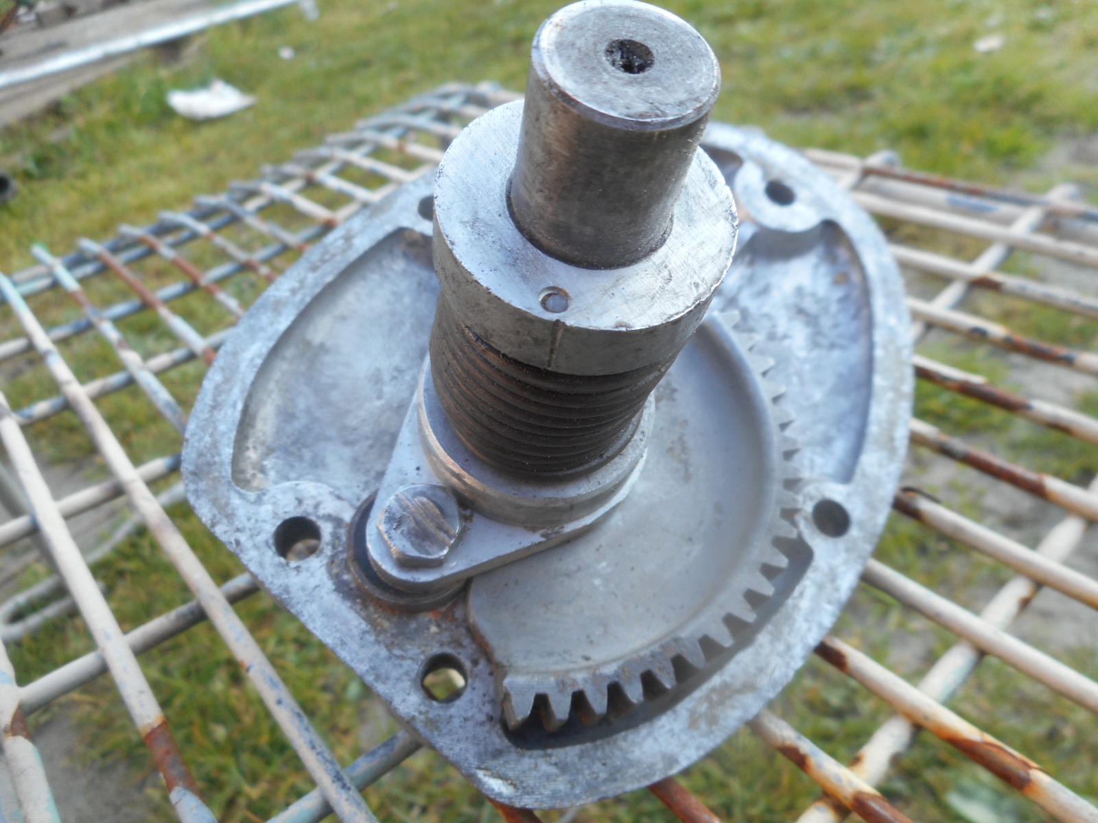

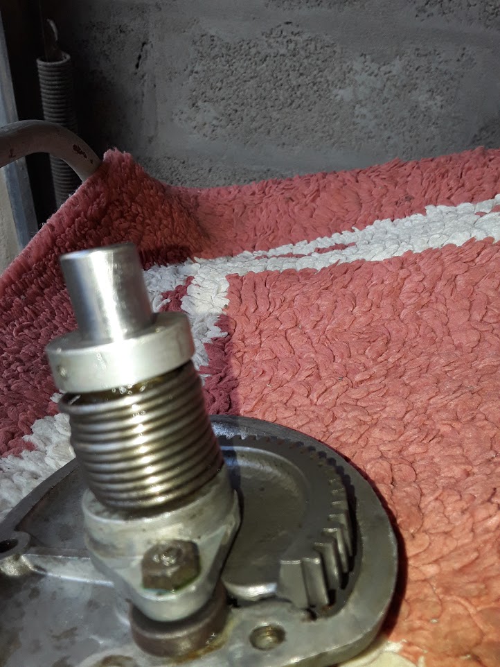

Cette après-midi j'ai travaillé sur le Kick de mon Lambretta LD54
Il fait toujours du blocage avec la pédale
Je me suis dit il faut vérifier si c'est le "Secteur Denté" donc lorsqu'il est bloqué je retire les 5 vis pour sentir si le blocage vient du Secteur Denté ou du pignon du Rochet
Eh bien le secteur denté ne bloque pas
Par contre le rochet est lui bloqué ??
Si avec la pédale je met le secteur denté en arrière cela débloque le Rochet
Je pense qu'il faut que je démonte ce ROCHET

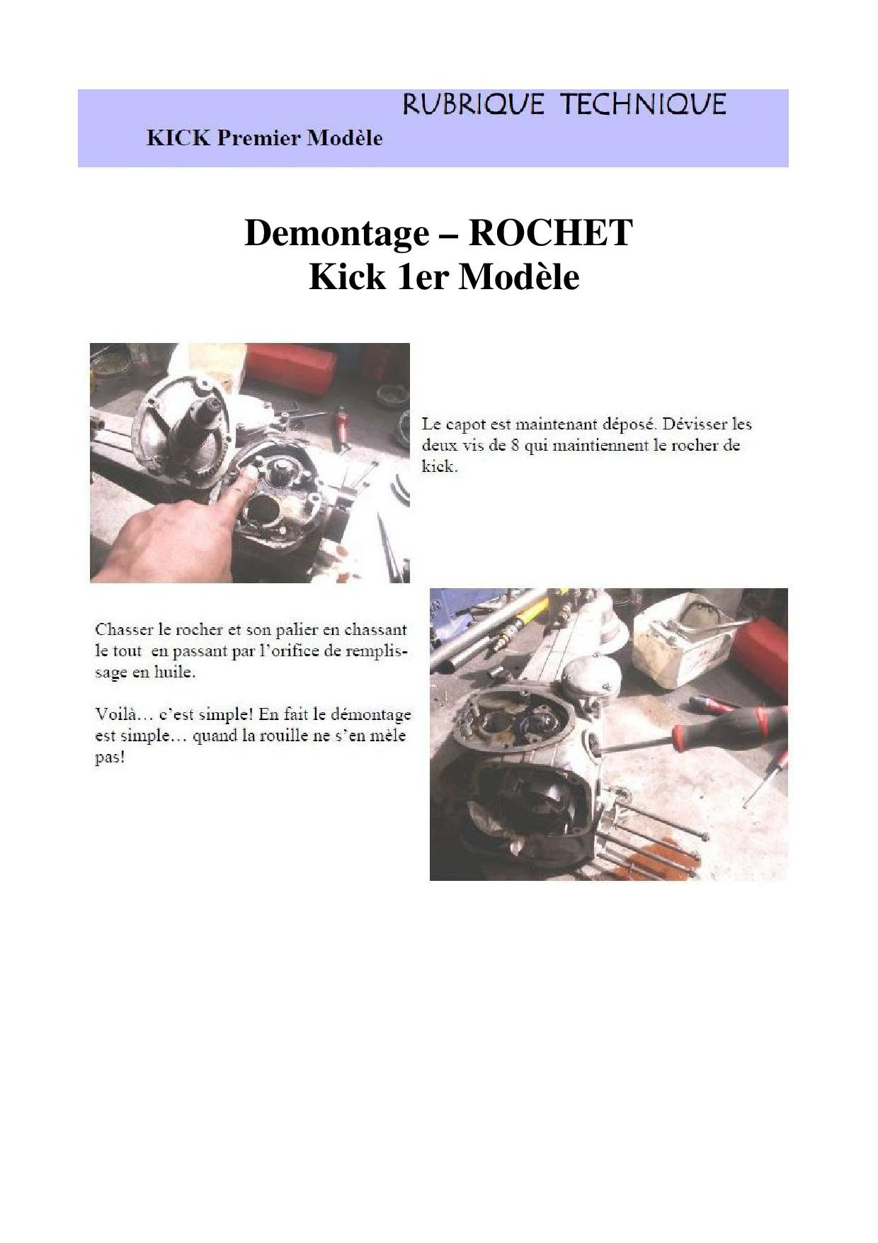

En Prenant la "RUBRIQUE TECHNIQUE" fournie par ML cela me parait simple
Je vous mets ci-dessous la Partie de la Rubrique Technique concernant le Rochet

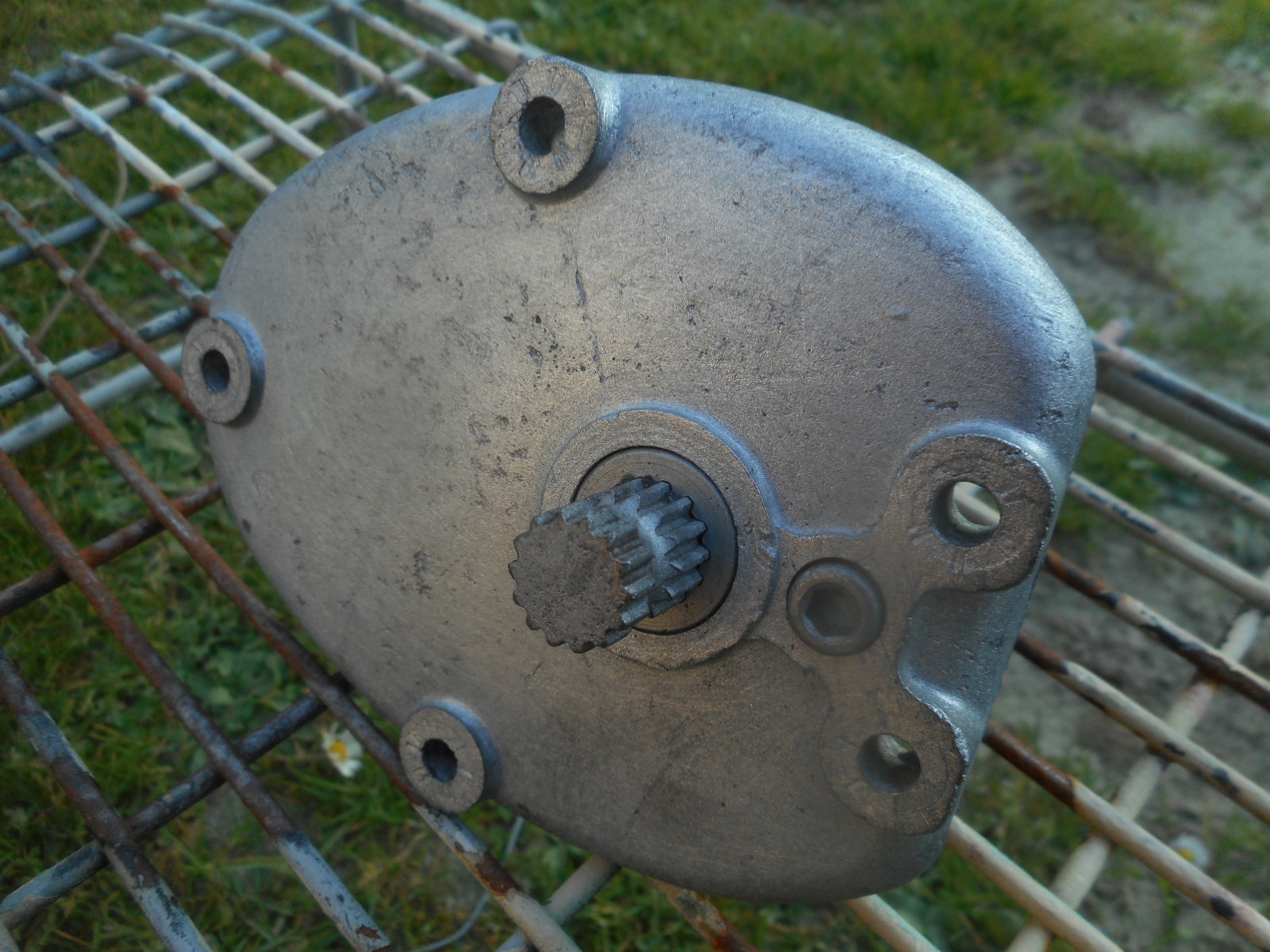

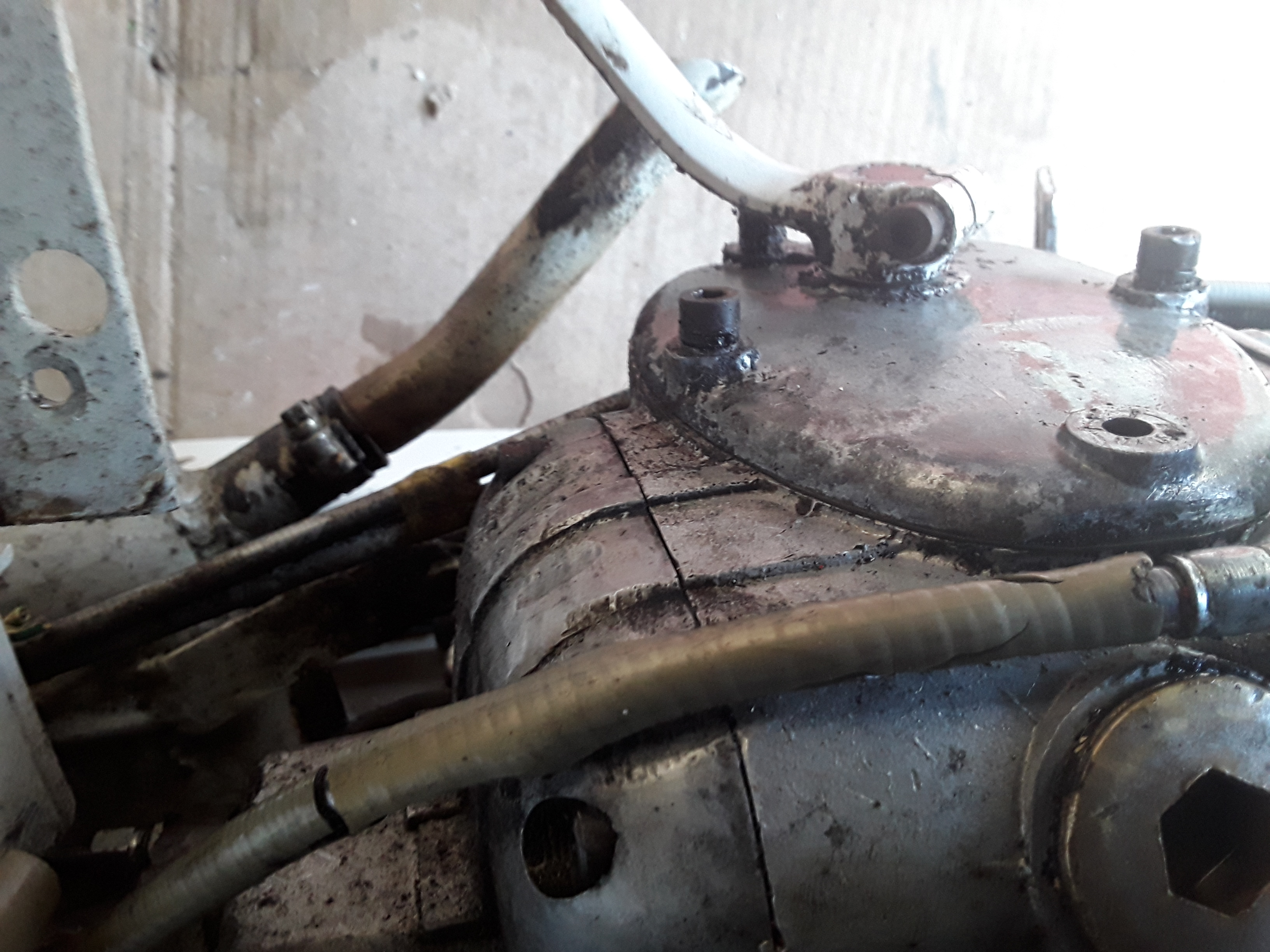

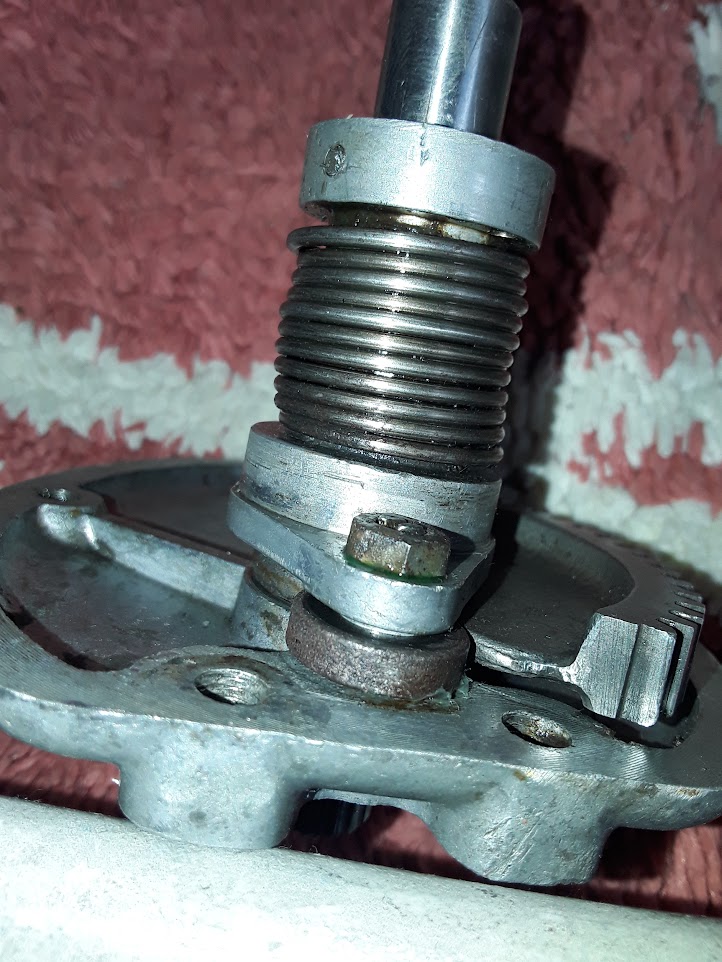

Je vous mets également 2 Photos :
- Bride du Rochet maintenue avec 2 vis de 8mm
- L'orifice du remplissage d'huile de Mon LD54
Est-ce que les photos correspondent ???
Merci pour vos réponses et Conseils
