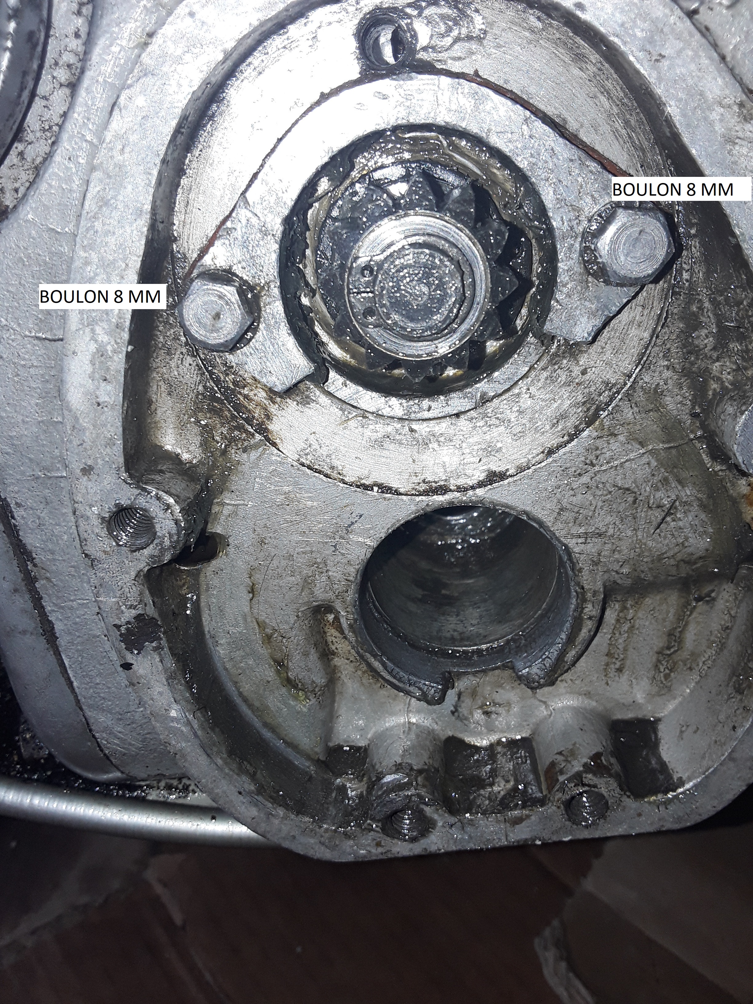

Ensuite tu indiques après il y a souvent un petit écrou qui se dévisse
Peux-tu mettre des images sur cette écrou ?
Merci pour ta réponse
Le PETOCHON de Bayeux
Messages : 1002
Re: le Kick se bloque Lambretta LD 54
salut c est cette écrou qui a tendance a se dévisser , fait travailler la bague bronze , mets le secteur denté en porte a faux et bloque plus ou moins le systéme.

Cette après-midi j'ai profité du beau temps en Normandie pour ouvrir le KICK, une première pour moi
Voilà les photos
Si il en faut d'autres je peux les faire
J'ai fait comme toi j'ai mis un tournevis sur l'écrou à resserrer
J'ai essayé sans forcer mais je n'ai pas réussi il y a une fente dan l'écrou est-ce qu'il faut maintenir avec un tournevis et serrer avec une clé plate ???
Je ne voit pas la bague en bronze ??
Merci pour les conseils

Bonjour à tous
Cette après-midi j'ai travaillé sur le Kick de mon Lambretta LD54
Il fait toujours du blocage avec la pédale
Je me suis dit il faut vérifier si c'est le "Secteur Denté" donc lorsqu'il est bloqué je retire les 5 vis pour sentir si le blocage vient du Secteur Denté ou du pignon du Rochet
Eh bien le secteur denté ne bloque pas
Par contre le rochet est lui bloqué ??
Si avec la pédale je met le secteur denté en arrière cela débloque le Rochet
Je pense qu'il faut que je démonte ce ROCHET
En Prenant la "RUBRIQUE TECHNIQUE" fournie par ML cela me parait simple
Je vous mets ci-dessous la Partie de la Rubrique Technique concernant le Rochet
Je vous mets également 2 Photos :
- Bride du Rochet maintenue avec 2 vis de 8mm
- L'orifice du remplissage d'huile de Mon LD54
Est-ce que les photos correspondent ???
Merci pour vos réponses et Conseils
Le PETOCHON de Bayeux :)
oui c est bon il faut faire attention a la piéce en demi cercle elle est fragile.
PETOCHON
Messages : 168
Localisation : Bayeux-14400
Message par PETOCHON »
mcdouve a écrit : ↑27 mars 2025, 23:32 oui c est bon il faut faire attention a la piéce en demi cercle elle est fragile.
Bonjour mcdouve
Eh bien voilà les nouvelles
En fait le copain qui me répare mon LD54 à bien regarder le problème
Il ne pense pas que ce soit le pignon supérieur qui est en défaut
Mais plutôt l'alésage de l'axe du kick dans le carter en ALU qui a du jeu ainsi que le Segment Denté
Il m'a changé les 2 pièces
Depuis la pédale fonctionne correctement
Le PETOCHON de Bayeux :moto:
super.
