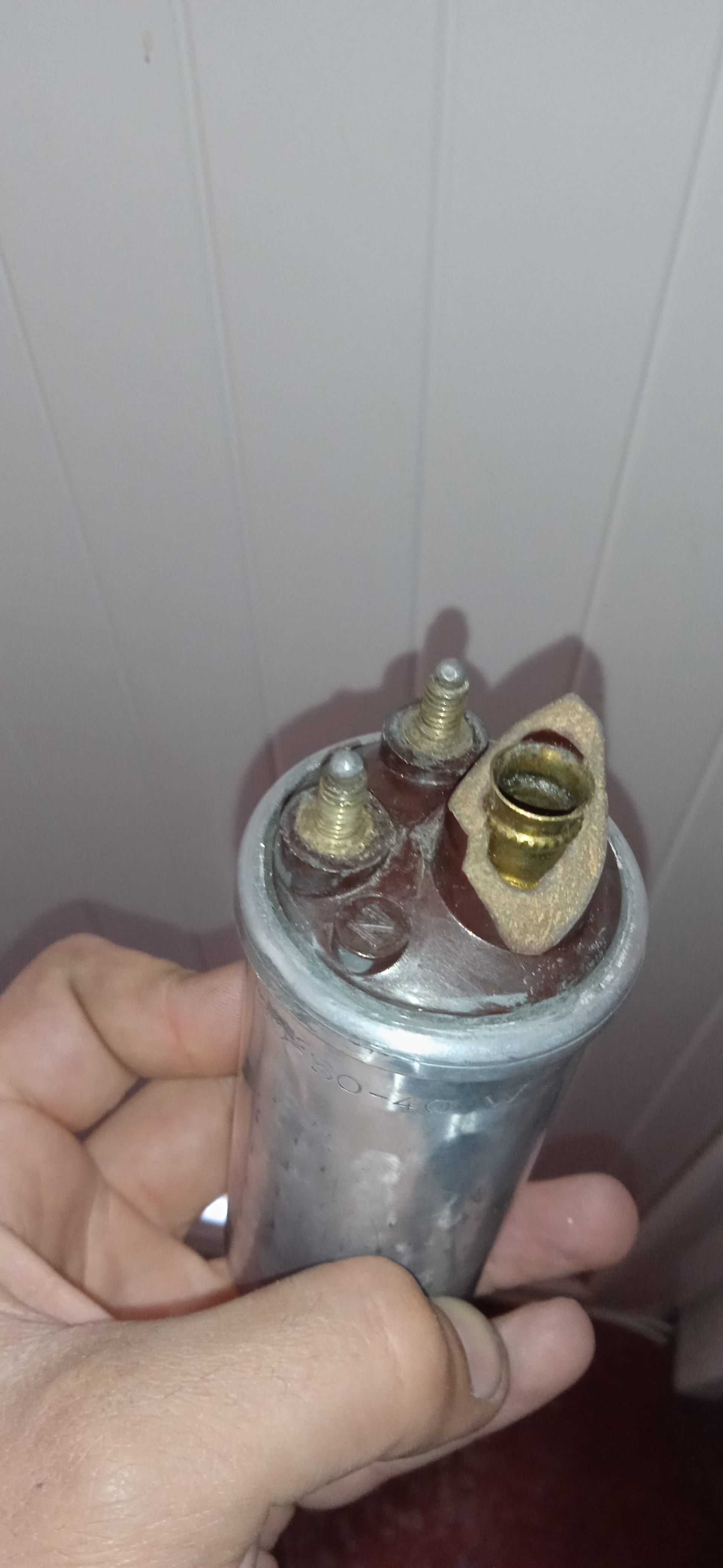

Pour faire suite à notre conversation voici une photo de la réhausse du réservoir.
n'hésite pas ci tu as des questions

Je ne comprends pas la première photo, de quoi s'agit-il?
Ah oui en effet, nous n'avons pas du tout la même cheminée :
Aucune prise sur la mienne, parfaitement cylindrique, et le trou que l'on peut voir à l’intérieur ne traverse pas ? Donc pas de prise d'air...
S'agit-il d'une pièce d'origine, ou bien est ce qu'elle a été faite sur mesure lors de la première restauration? Le bonchon lui est bien d'origine.
Quoi qu'il en soit, impossible de la dévisser pour le moment, j'ai essayé avec la pince multiprise, avec et sans chiffon, en forçant comme une brute.. rien à faire.. J'ai toujours la solution de percer deux trous et d'utiliser un tournevis comme levier mais j'aime pas trop la maniéré forte. Je suis à cours d'idée.
C'est le filtre interne du réservoir.
Concernant le réhausse de réservoir laisse la en place pour le momment.
Démonte le robinet d'essence, remet le en état pour que le flux d'essence soit correcte.

Mauvaise nouvelle, par maladresse, j'ai explosé la bobine d'allumage. :énervé:
Evidemment la partie marron (en bakélite?) ne peut pas se changer. (j'ai pourtant trouvé sur le net une bobine d'occasion d'epoque "pour piece"...)
Je crois que je vais le monter comme ça tant pis... De toute façon la pièce est introuvable sur le net.. Dégoûté

Bonjour Fibo
Tu peux monté une bobine jaune de mobylette Motobécane
La mienne fonctionne très bien avec
Si il faut une photo du montage
Le PETOCHON de Bayeux :moto:

Merci de l'astuce PETOCHON!
Pour le moment je vais la laisser comme ça (je préfère garder les éléments d'époque autant que possible) mais si elle tombe en rade ou n'a pas aimé le choc, j'utiliserai ton astuce !
En attendant, si l'un d'entre vous tombe sur cette bobine d'origine propre et fonctionnelle, ca doit arriver, pensez à moi! :moto:
EDIT: j'en ai trouvé un sur le net nickel, si jamais quelqu'un est en galère, je peux donner le miens qui doit toujours fonctionner si ca peut aider.
