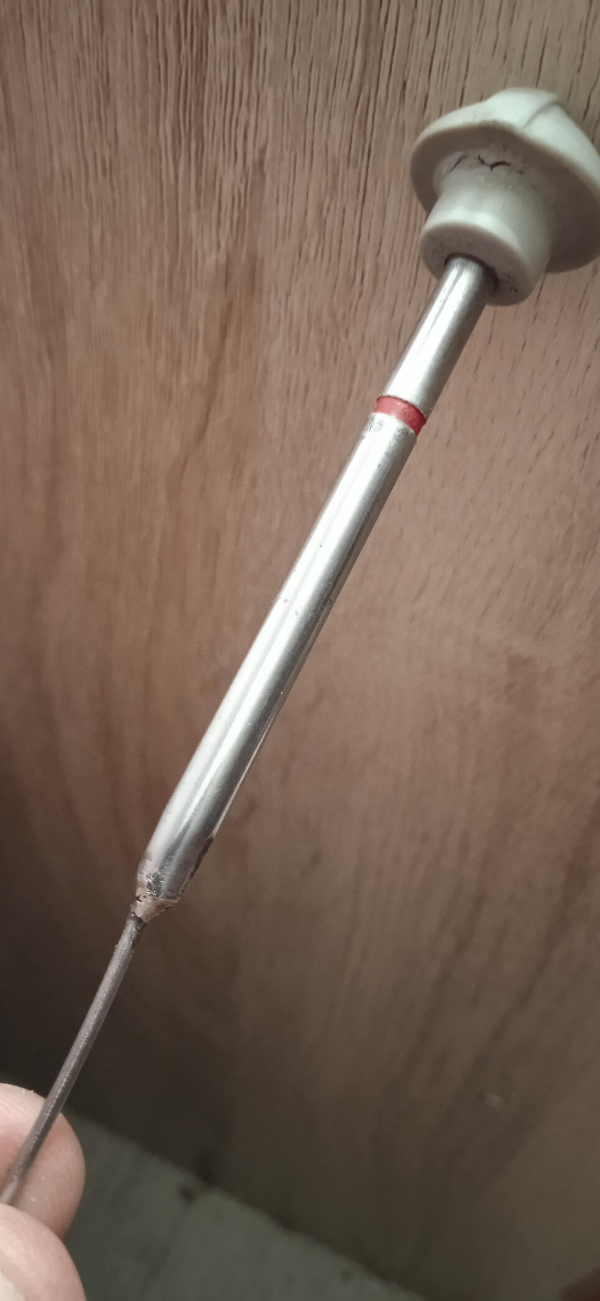

ML28 a trouvé le problème avec la commande de starter et la solution. C'est un câble multibrin qui est monté, trop souple. Je commande de la corde à piano en C85 1.5mm et le problème devrait être résolu.

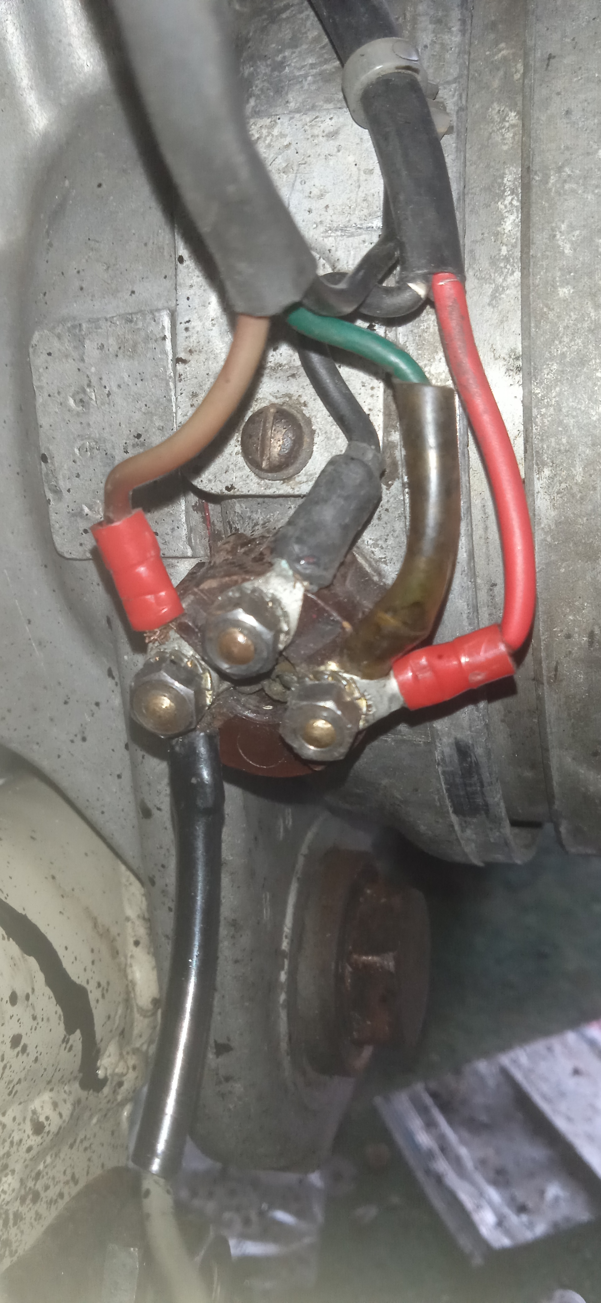

-Le moteur ne tient pas le ralenti > J'ai démonté le carburateur hier, la vis de ralenti n'est pas réglée, j’espère que ça vient de là.
-Les 3 vitesses passent, mais craquent un peu au passage.
-Le moteur ne se coupe pas lorsque je bouge le bouton du commodo de "OM" D'ailleurs, je pense avoir compris que OM etait pour la marche, mais que signifient le P le C et L ? Je n'ai trouvé la réponse nul part.
-L'aiguille du compteur bouge mais n'est pas stable, elle oscille.

Re: Aide pour débutant remise en route LD 125 55
M c est pour masse c'est la coupure moteur, pour l avertisseur il faut appuyer le bouton légérement vers le bas.
Messages : 1001
Donc 0 c'est aucun éclairage, mais une pression sur le sélecteur permet d'avertir ( "klaxon") et aussi en position 0, L, C, P.
Alors que M en poussant le sélecteur au plus à droite permet une coupure moteur.
Un conseil si tu démontes le capot de ton comodo de sélection d'éclairage, prend garde aussi bien au dévissage qu'au revissage le plastique est devenu fragile.
Normalement il ne corespond pas au moteur pipe fonte, mais les changements de mélisimes ont permis des utilisations de stock.
Le début de toute une culture.

Cet après midi: Brasure de la corde à piano 1.5mm de la commande de starter sur les conseils de ML28.

Bon est bien cette brasure entre la corde à piano et le cm de multibrins que j'ai laissé c'est un échec. 2h de perdues. Je me demande bien, si a l’origine c’était un câble mono brin et que maintenant un câble multibrins, c'est bien qu'il a été changé.. Donc il doit y avoir un moyen de le changer a nouveau, en enlevant le bouton en plastique. Mais il voulait pas venir même la pièce brûlante.
Ou alors d'origine c’était le multibrins que j'ai, et dans ce cas quand le câble était mort ou quoi le starter complet était bon a jeter? :|
Je vais pas rester 2 jours la dessus, je vais finir pas péter un coup d'arc à souder entre les deux câbles et on verra bien. Ça m’embêterait quand même de claquer 50€ dans un kit starter pour un maudis câble, mais je le sens venir.

Alors, a mon humble avis toutes les commandes de starter de LD sont constituées d'un fil d'acier .

salut perso sur les bourses j achéte cette tirette adaptable qu'il suffit de raccourcir a la bonne longueur a 15 euros piéces, sur la toile tu tapes " tirette starter corde a piano" et tu trouveras quelque chose de remplacement.

Merci mcdouve pour l'astuce !
Ca devrait aller pour le moment, 1h encore à essayer de braser les deux câbles, impossible de faire tenir ce foutu étain sur la CAP, la brasure ça ne s'improvise pas.. J'ai fini par tout meuler à ras et à y mettre un point à l'arc. Je devrais être tranquille avec ça!

Le klaxon ne fonctionne pas lorsque j'appuie sur le poussoir. Puis je le tester sur une batterie 12V de moto ou ca va tout cramer ?
Il y a t'il un problème récurent ?
Je préfère demander avant de demonter le commodo qui est paraît il très fragile.

Après rebranchement des éclairages, ce n'est pas que le klaxon qui ne fonctionne pas mais tout ..
Tout est bien rebranché, j'ai les photo sous les yeux, le schéma électrique... Tout fonctionnait bien, j'ai refait faire le moteur et la plus rien ne marche. Je ne sais même pas ou chercher :roll: Une piste ?

J'ai pu emprunter un multimètre, bien que ca soit pas mon fort j'essaie de me dépatouiller. C'est bien au cable marron que je n'ai aucun jus a la sortie du volant magnétique. Ca doit correspondre a la bobine qui sert a alimenter les éclairages si j'ai bien compris. Avant de refaire faire le moteur tout marcher convenablement ca serait une drole de coïncidence quand même.

Est ce qu'on peut m'e donner la marche à suivre? Je n'ai aucune idée des tensions que je suis sensé trouver.

Au niveau des dominos je mesure 5.5V au fil vert (kill switch). Le branchement des cables sur les deux bornes de la prise basses tension n'auraient ils pas été inversés au remontage ? Si quelqu'un pouvait me confirmer ou infirmer ces branchement ca me serait d'une grande aide..
