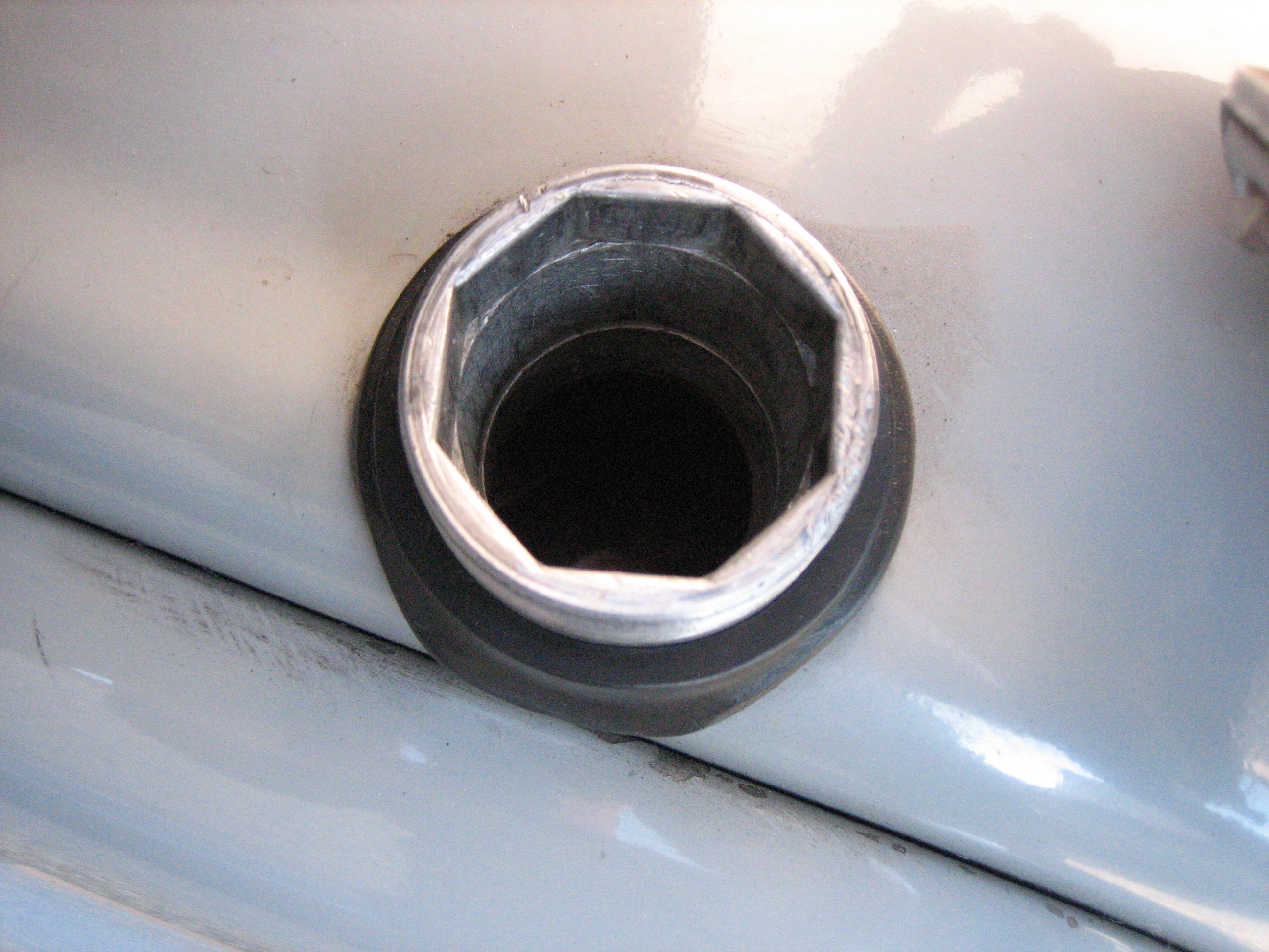

Question 1 : Je souhaite démonter le réservoir pour le nettoyer avec le robinet, car l'essence ne coule pas du tout dans la durite, pas une goutte !!
Le problème c'est qu'il faut pour cela deviser la rallonge du réservoir, mais comment faire? C'est juste un tube en alu, il n'y a aucune prise?! Il y a bien une sorte de clé à vendre sur casaLambretta, mais il doit bien y avoir une astuce pour éviter d'avoir à payer 20€ et d'attendre une semaine pour démonter cette pièce?
J'ai donc bricolé une arrivée d'essence avec une bouteille en plastique. 4 5 coups de kick et bim, le moteur tourne !! Ouf ! Ca fait du bien.

Pour faire suite à notre conversation voici une photo de la réhausse du réservoir.
n'hésite pas ci tu as des questions

Je ne comprends pas la première photo, de quoi s'agit-il?
Ah oui en effet, nous n'avons pas du tout la même cheminée :
Aucune prise sur la mienne, parfaitement cylindrique, et le trou que l'on peut voir à l’intérieur ne traverse pas ? Donc pas de prise d'air...
S'agit-il d'une pièce d'origine, ou bien est ce qu'elle a été faite sur mesure lors de la première restauration? Le bonchon lui est bien d'origine.
Quoi qu'il en soit, impossible de la dévisser pour le moment, j'ai essayé avec la pince multiprise, avec et sans chiffon, en forçant comme une brute.. rien à faire.. J'ai toujours la solution de percer deux trous et d'utiliser un tournevis comme levier mais j'aime pas trop la maniéré forte. Je suis à cours d'idée.
C'est le filtre interne du réservoir.
Concernant le réhausse de réservoir laisse la en place pour le momment.
Démonte le robinet d'essence, remet le en état pour que le flux d'essence soit correcte.

salut avec un décapeur thermique tu chauffes la base de la cheminée histoire de dilater légérement l alu, ensuite avec une pince multiprise tu serres juste en dessous du filetage et ça va venir.

Pour la cheminée de réservoir, je ne vais pas m’embêter, je vais la percer pour la sortir, et en acheter une d'origine sur casaLambretta. Curieux quand même, je ne comprend pas pourquoi l'ancien propriétaire aurait fait cette pièce sur mesure au lieu d'en acheter une..

Sur le conseil de mcdouve, j'ai chauffé la cheminée avec le décapeur, et percé des trous pour glisser un tournevis dedans. J'ai réussi à la sortir, mais non sans mal ! J'ai eu peur pour mon réservoir !
On dirait qu'elle a été faite sur mesure cette pièce, enfin elle me manquera pas !
