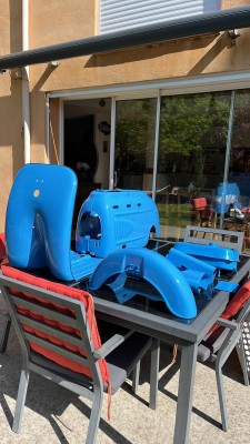

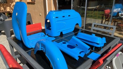

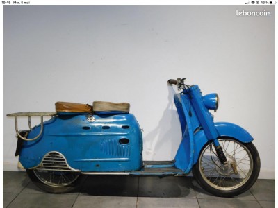

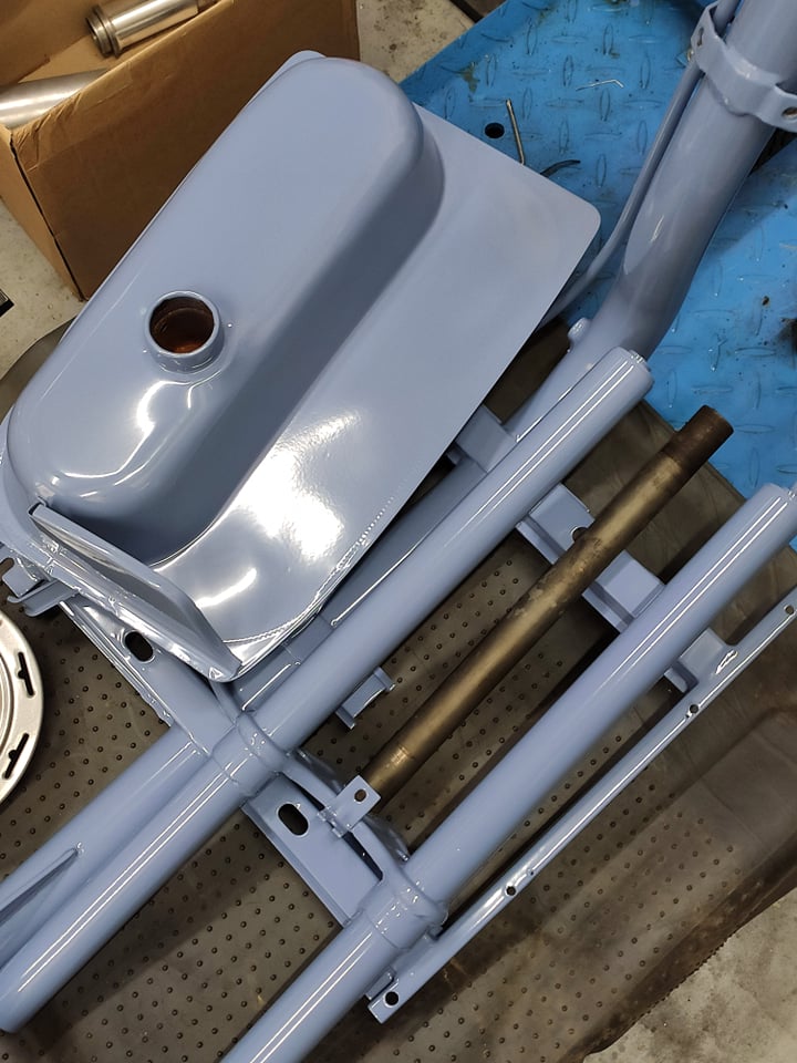

j'avais donc choisi le bleu pigeon , je suis a mon gout trop proche du bleu motobecane ... la gamme de couleur époxy n’étant pas très très large c'est pas simple je suis toujours hésitant sur un bleu pastel ( ral 5024 ) et un bleu clair ( ral 5012 ) je me suis donne jusque début d’année pour trancher pour ne pas renouveler mon erreur ...

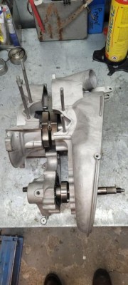

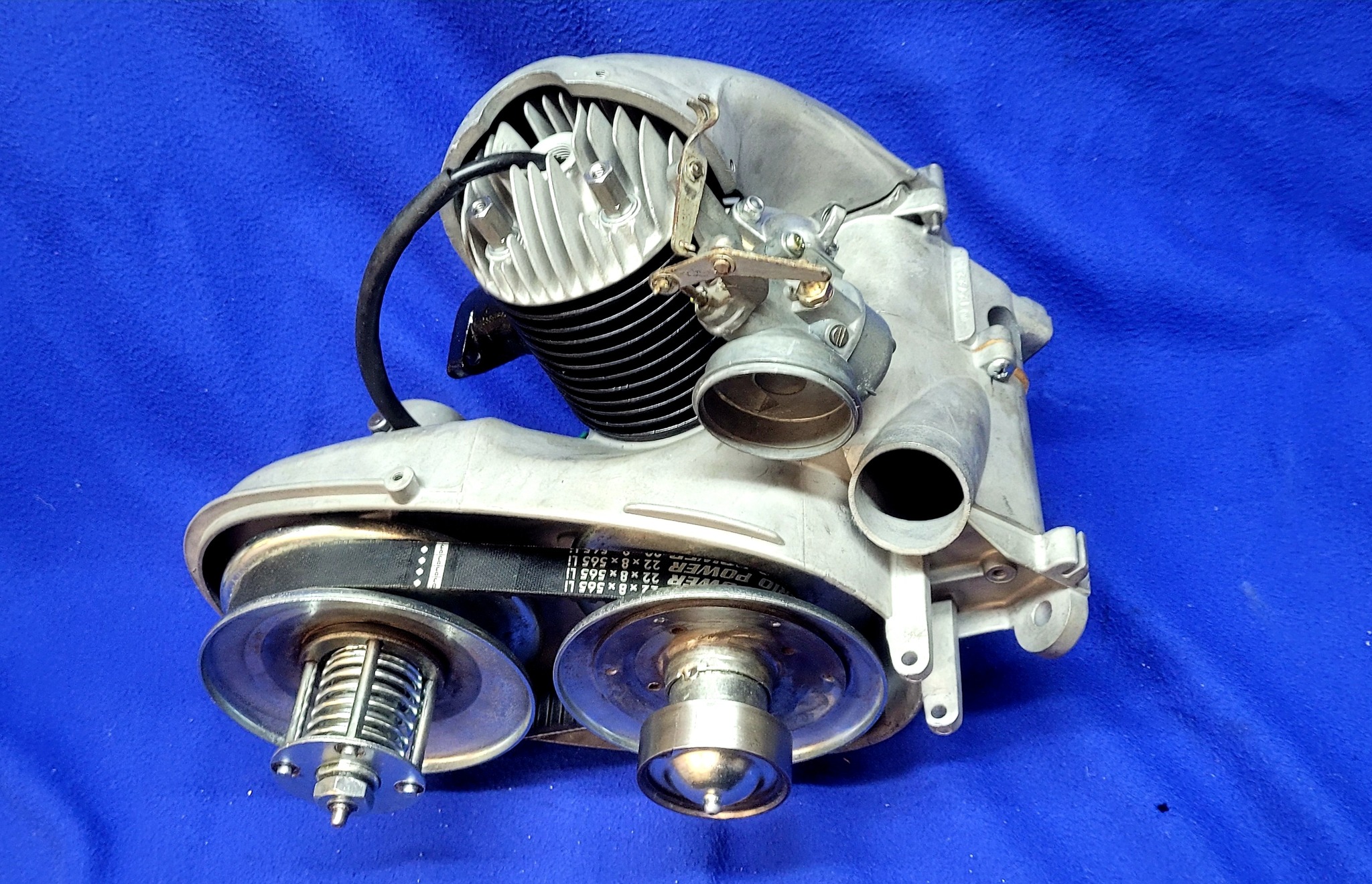

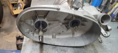

et voici 3 photos du moteur en cour de remontage âpres nettoyage .

Salut pom2terben!
Aaaaah, enfin tu partages ton projet, ca fait plaisir :ouai!:
Elles sont bien propres ces pièces moteur :love:
Je l'aurai cru beaucoup plus foncé ce bleu pigeon, merci du partage, ca évitera d'autres déconvenues!
C'est peut-être le fait de mon écran, je vois le ral 5012 plus proche du bleu motobecane (type av88 quoi) que le bleu pigeon?

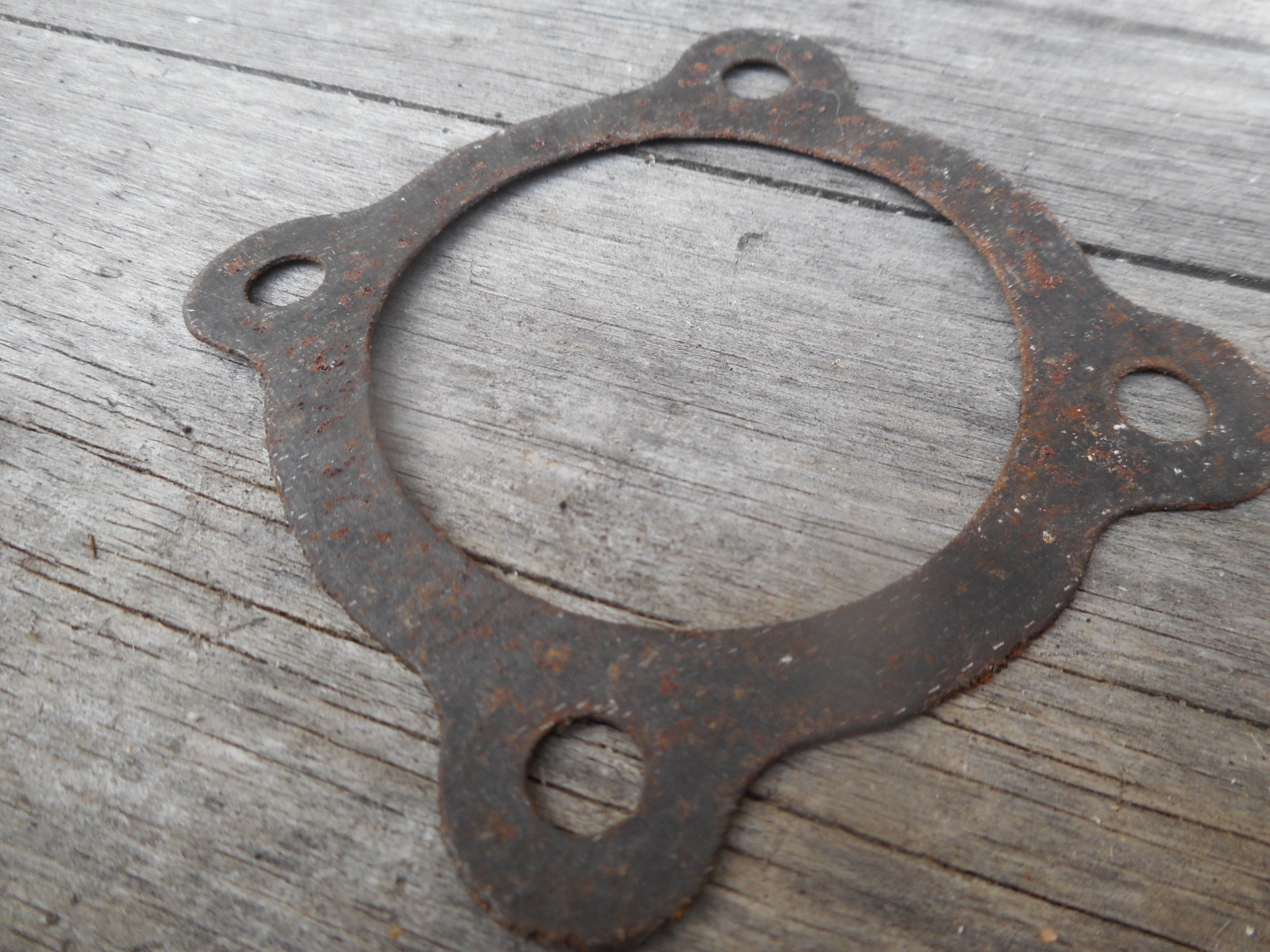

il n'y avait pas de joint entre le cylindre et le bas moteur .... alors que il me semble qu'il est présent normalement , quelqu’un peux confirmer , voir me donner un contact pour le trouver j'ai rien vu nul part de mon cote .

Je te confirme qu'il y a bien un joint d'embase :wink: Sur ebay tu peux trouver en ensemble de joints.

j'ai pris la pochette de joint sur ebay mais ce ne sont que des joints papier ce qui ne me semble pas convenir pour le cylindre .
au pire si , j'aurai déjà la forme du joint ^^ .

salut, voila a quoi ressemble un joint de culasse de manurhin.

Hello, j'ai eu le même problème que toi avec la pochette de joint sur eBay. Tu peux suivre l évolution sur mon post " restauration d'un manurhin familial"
viewtopic.php?f=27&t=11660
Je viens de me servir du modèle en papier pour tailler un joint de culasse dans une feuille de papier à joint métallique...
Retour d expérience bientôt ;)

@ nicob : effectivement j'ai pris comme toi l'option de faire un joint dans du papier a joint métallique .
@mcdouve le joint papier de la pochette me servira de modele merci pour la photo ;)

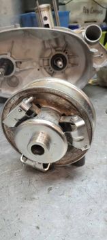

petit update embrayage allumage en cour de réfection ;)

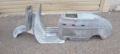

yop , et bien le tablier est tout cabosse par le dessous , l’arrête est plie en plusieurs endroit , la coque arrière est voile avec des marques de portières de chaque cotes et l’arrière est a réparer : le renfort est pourri et piqué :'( .. bref un bonheur ! :p

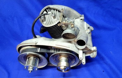

update de fin février :p
le moteur est terminé !
retour du cadre dans la semaine et expédition des pièces au carrossier cette semaine .
je suis a la recherche d'un logo manurhin (la version écrite en toute lettre en alu/inox ) celui présent sur la coque arrière est casse :(

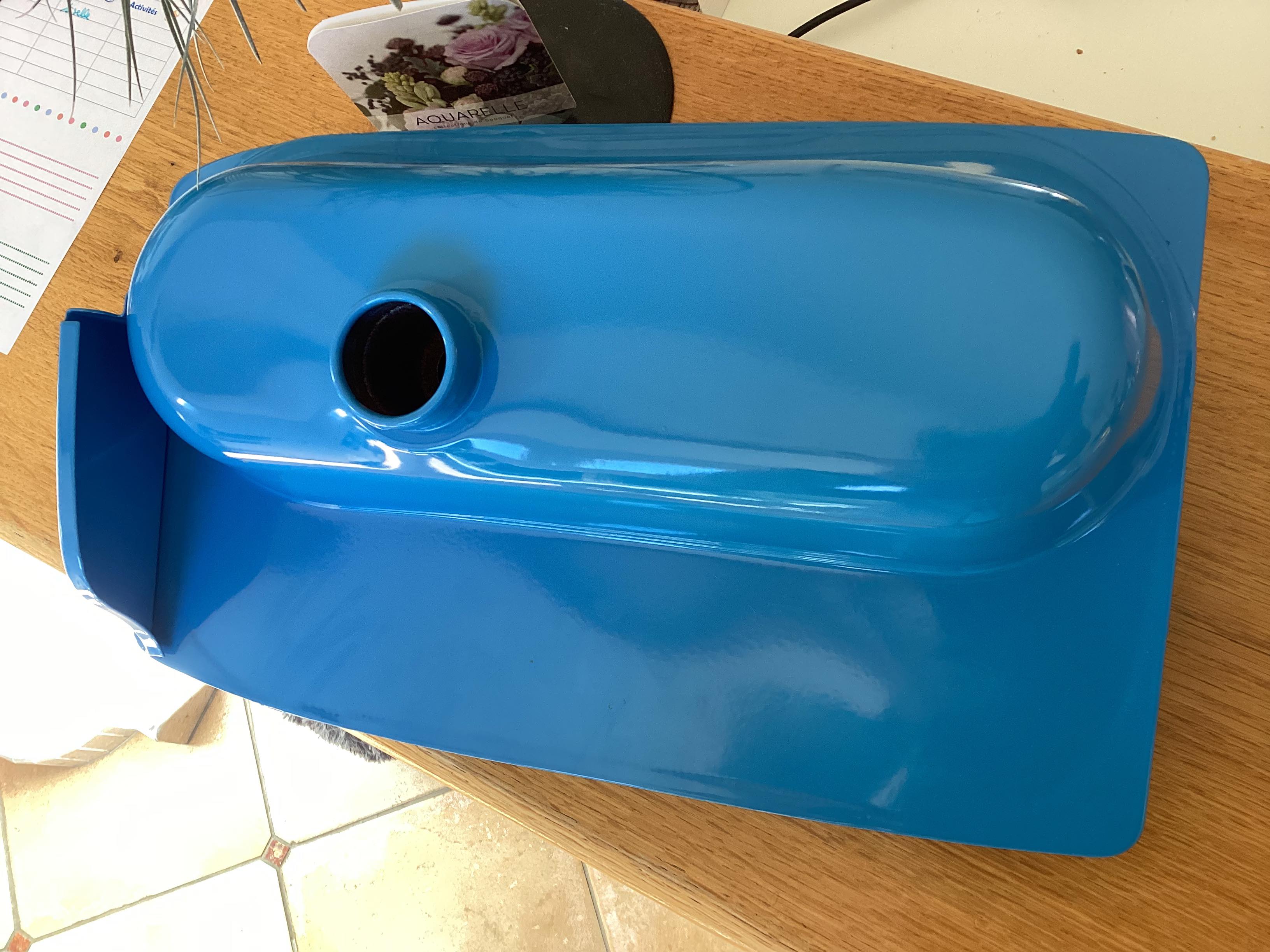

une petite photo de la couleur définitive sur le réservoir :p , j'ai fait le choix de ne pas le refaire dans sa teinte original qui était vert pastel .

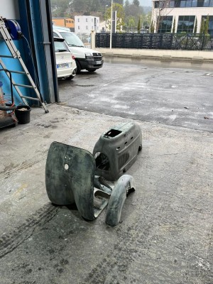

le tablier et la coque arrière sont parti en décapage acide , avec un peu de chance le remontage final se fera dans le mois d'avril :p

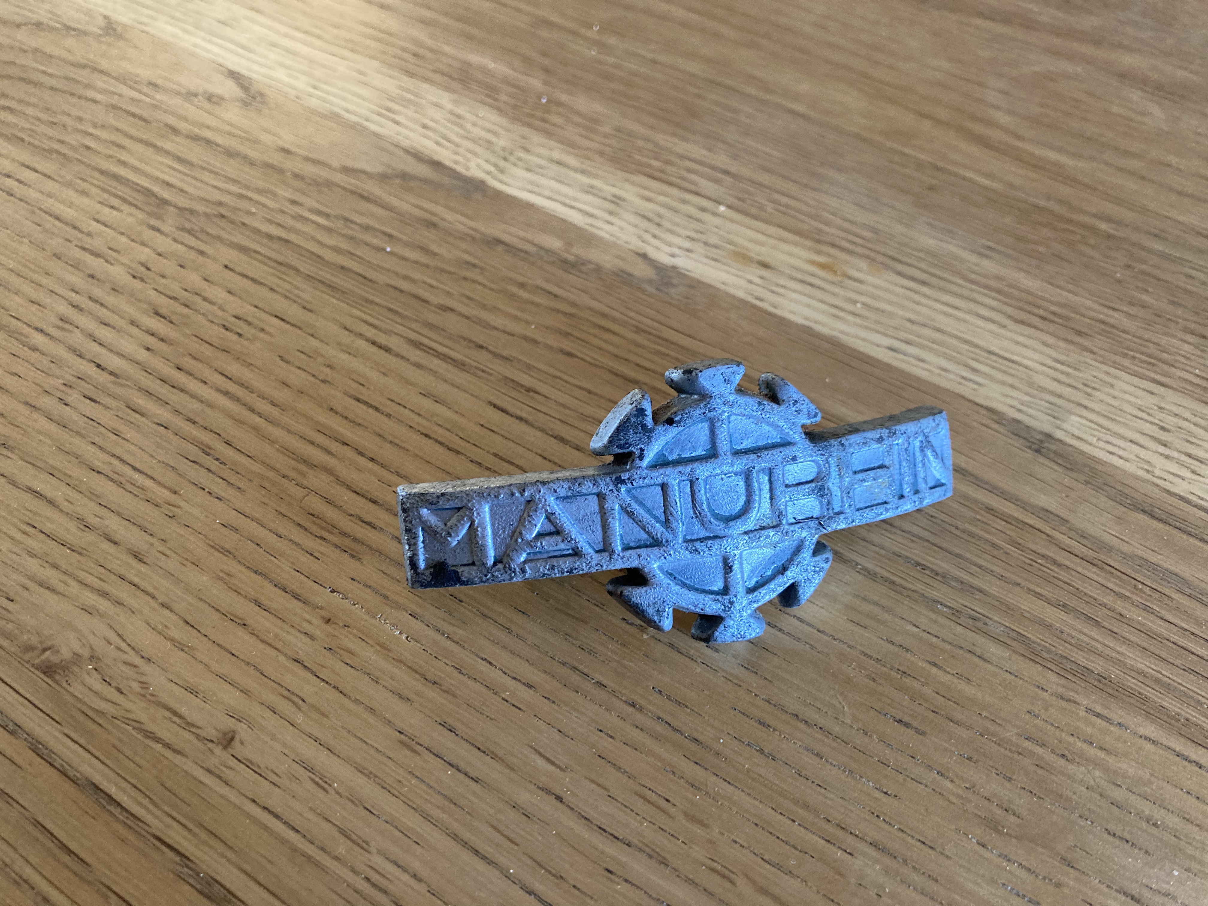

bonsoir , logo recu ce jour encore merci ;)

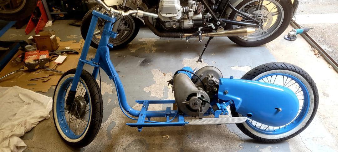

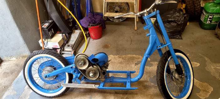

un petit apercu du rendu roue et pneu ;)

allez on avance encore un petit peu dans le remontage final :p

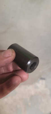

et hop remplacement des silents blocs du bras oscillant arrière réaliser avec du polyéthylène en barreau pour usinage.

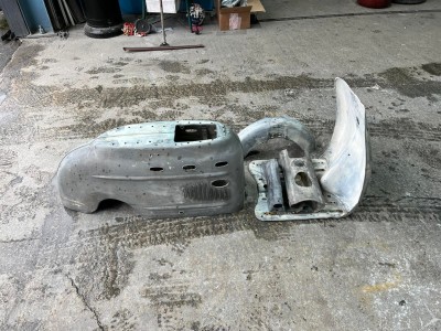

et hop direction carrosserie !!!

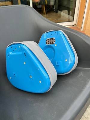

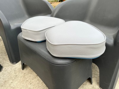

plop petite mise a jour de avril ! le retour des selles :p

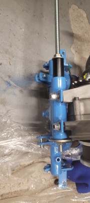

tablier et fourche quasi termine , juste des dernières retouches ;) , la semaine prochaine la coque arriere puis peinture complete !!! ho putain j'ai trop hate !

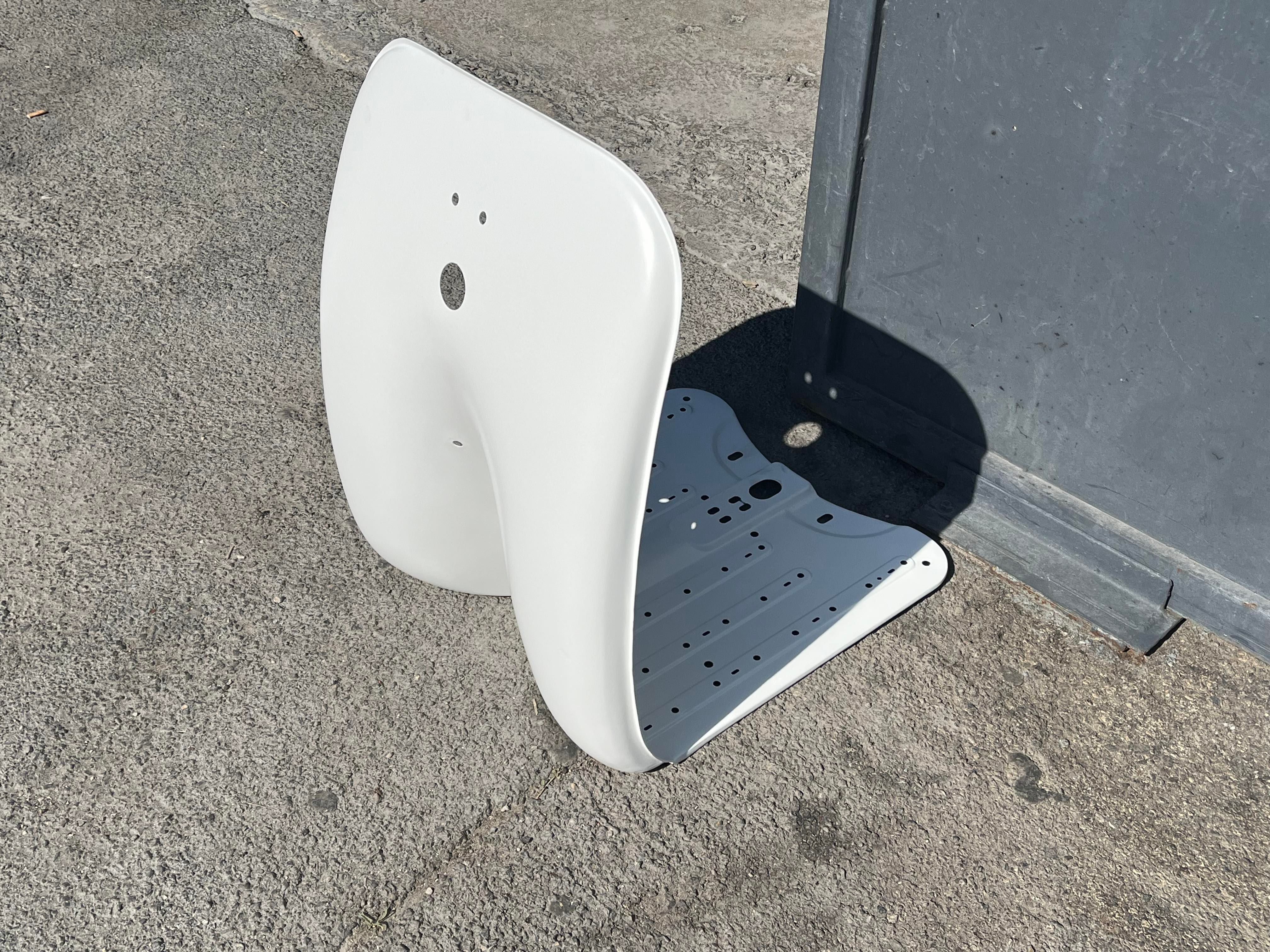

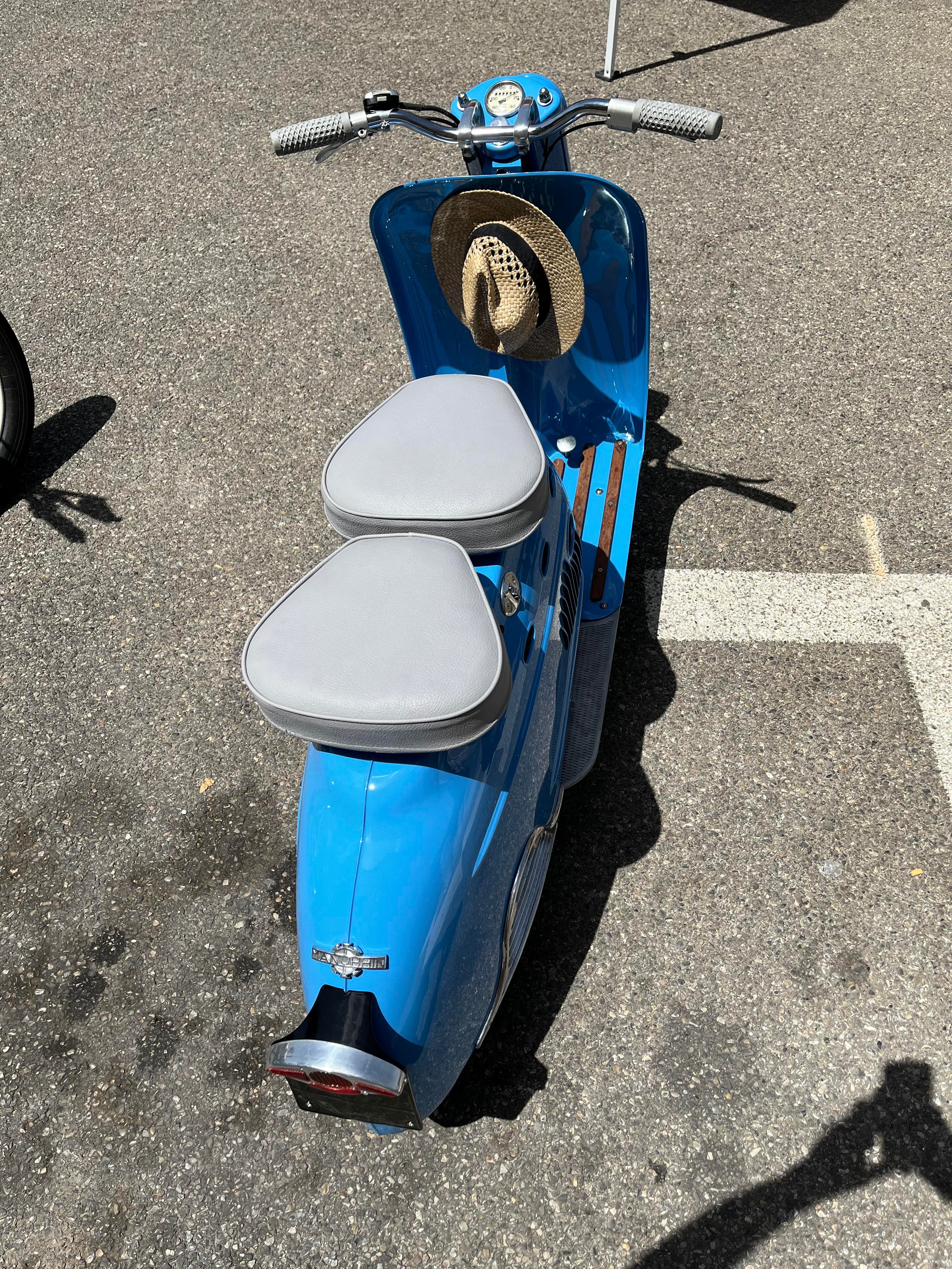

reste une retouche sur le tablier a faire mais voici la photo de la coque arriere ;)

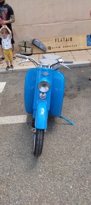

Message par pom2terben »

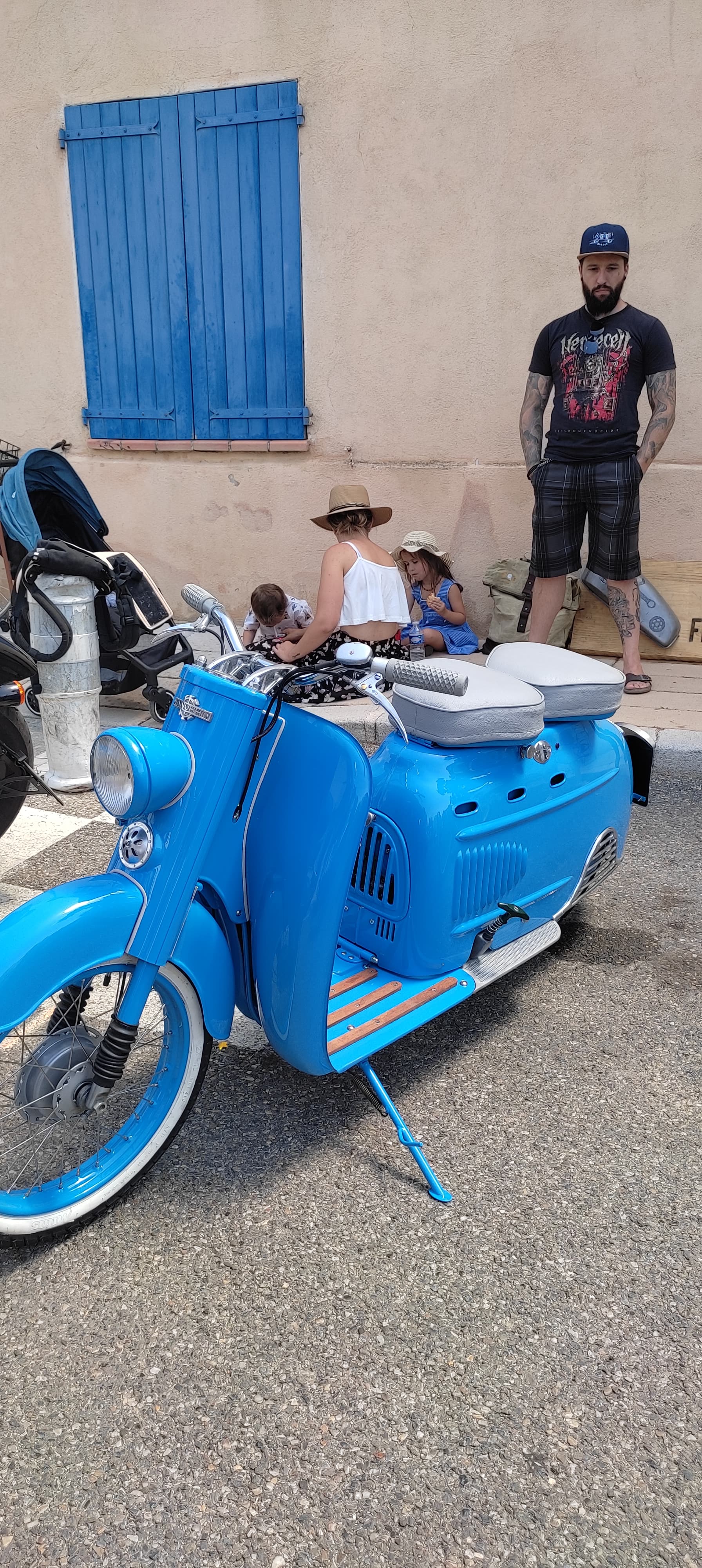

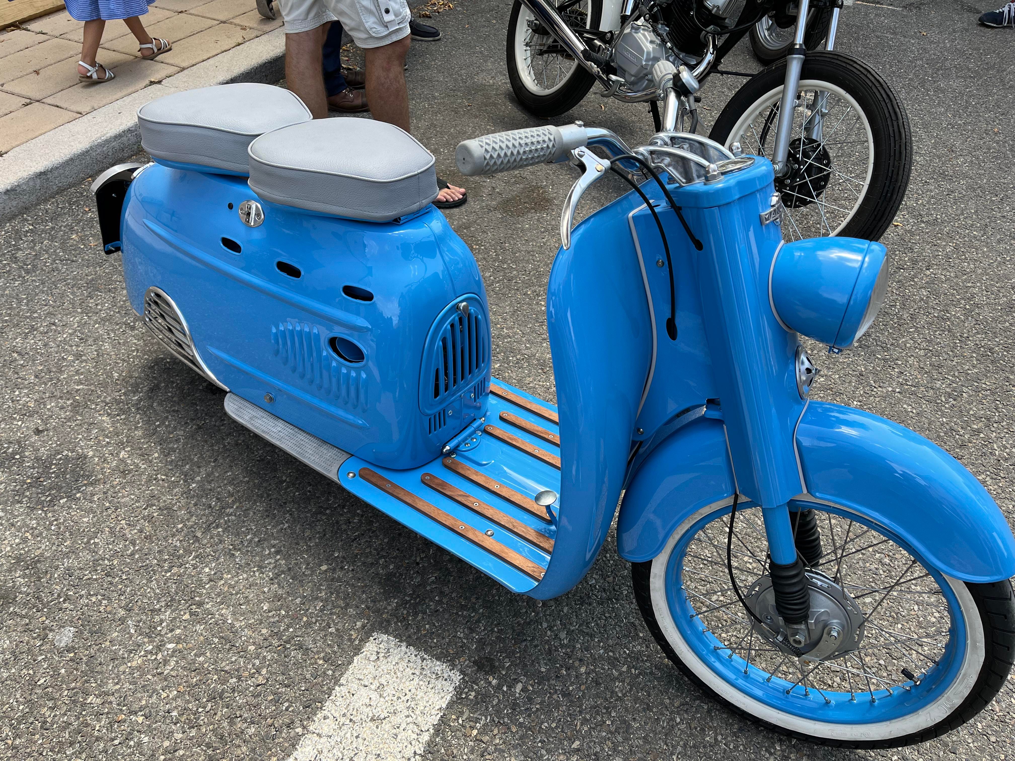

et voila !
Messages : 10229
Re: renovation scooter manurhin sm75
Superbe !
Et maintenant le meilleur moment du remontage !
Bravo
pom2terben
Messages : 40
Inscription : 16 mai 2021, 17:20
le voila terminé et roulant ! il reste 2/3 petit détails a finir ( ampoules et fuite robinet essence :p ) .
