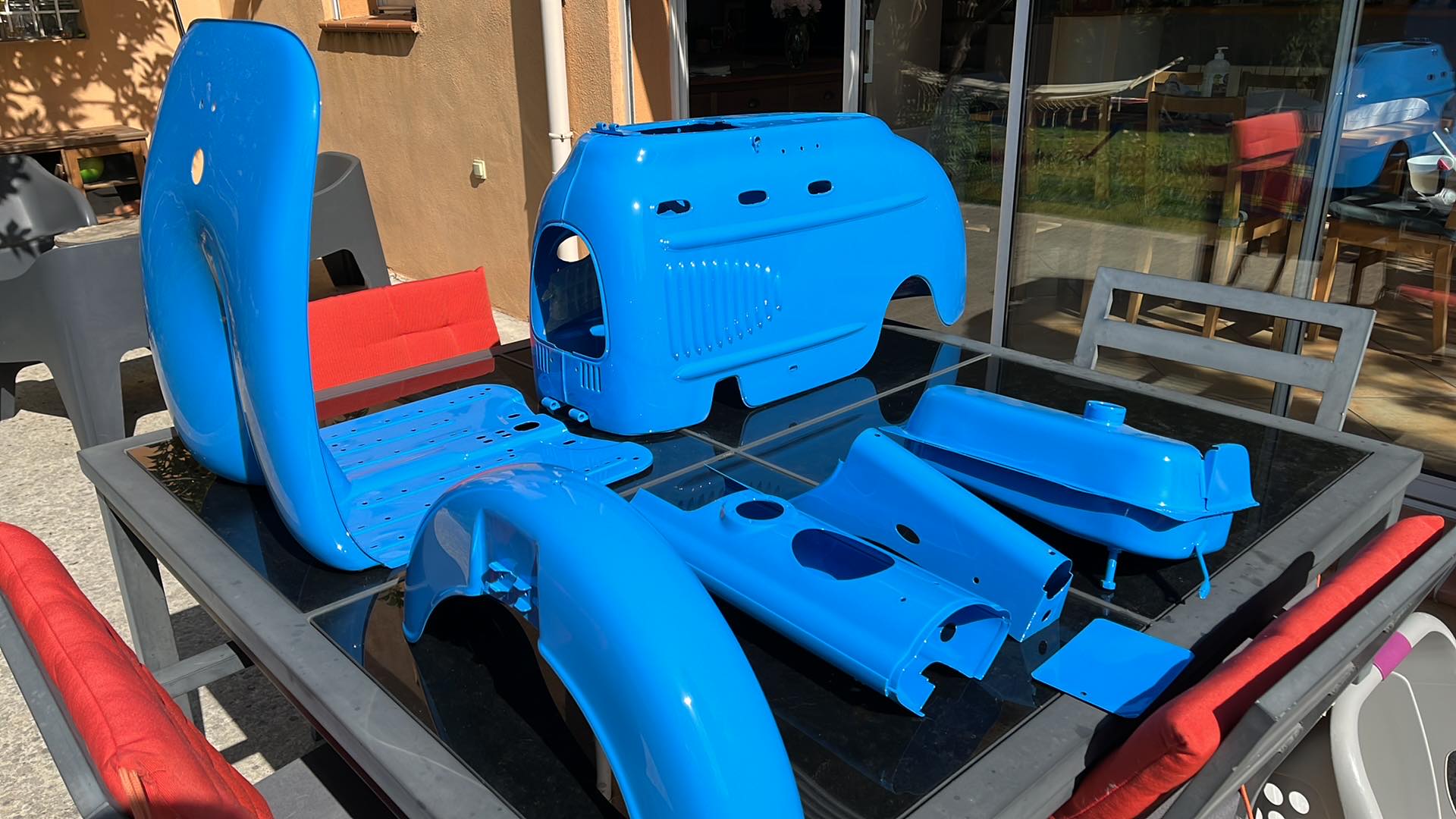

j'avais donc choisi le bleu pigeon , je suis a mon gout trop proche du bleu motobecane ... la gamme de couleur époxy n’étant pas très très large c'est pas simple je suis toujours hésitant sur un bleu pastel ( ral 5024 ) et un bleu clair ( ral 5012 ) je me suis donne jusque début d’année pour trancher pour ne pas renouveler mon erreur ...

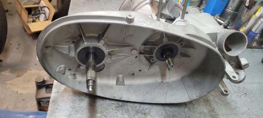

et voici 3 photos du moteur en cour de remontage âpres nettoyage .

Je l'aurai cru beaucoup plus foncé ce bleu pigeon, merci du partage, ca évitera d'autres déconvenues!
C'est peut-être le fait de mon écran, je vois le ral 5012 plus proche du bleu motobecane (type av88 quoi) que le bleu pigeon?

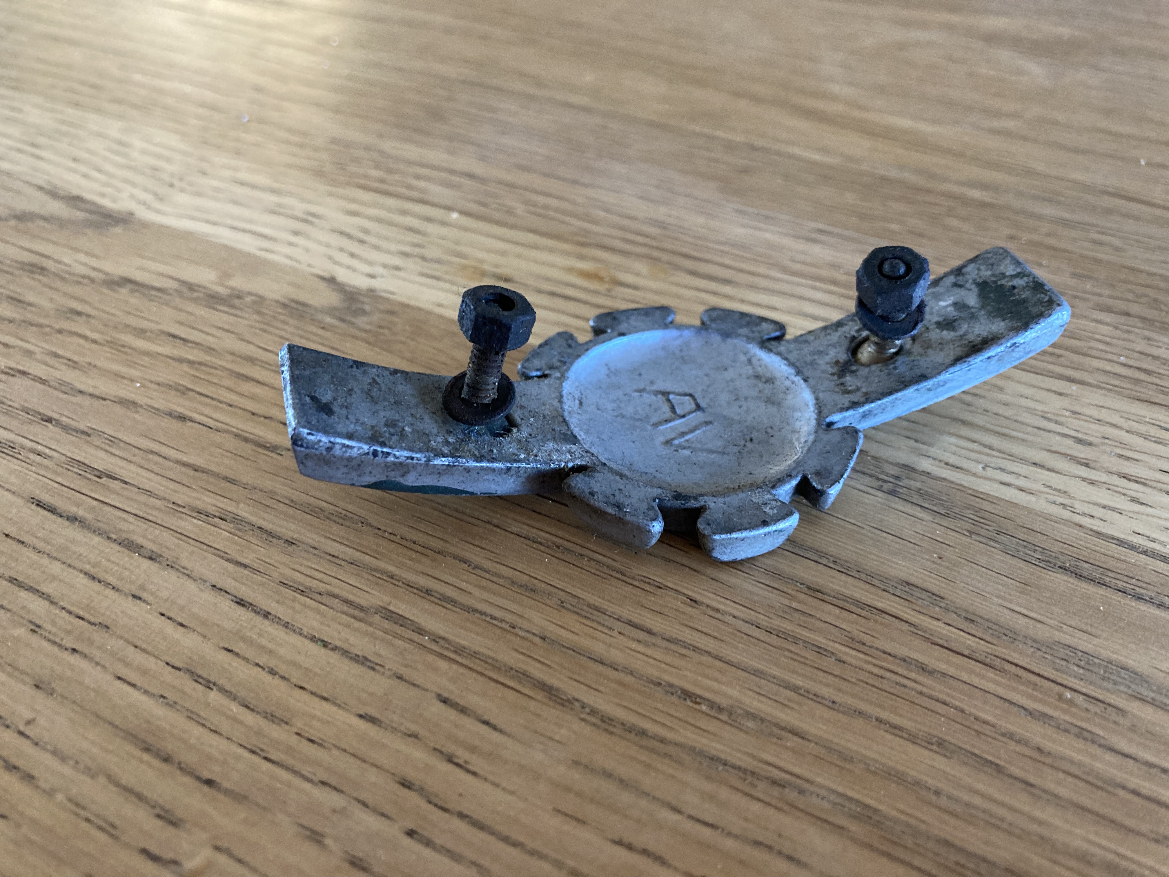

Re: renovation scooter manurhin sm75
salut, voila a quoi ressemble un joint de culasse de manurhin.

Hello, j'ai eu le même problème que toi avec la pochette de joint sur eBay. Tu peux suivre l évolution sur mon post " restauration d'un manurhin familial"
viewtopic.php?f=27&t=11660
Je viens de me servir du modèle en papier pour tailler un joint de culasse dans une feuille de papier à joint métallique...
Retour d expérience bientôt ;)

merci pour vos réponses ;)
@ nicob : effectivement j'ai pris comme toi l'option de faire un joint dans du papier a joint métallique .
@mcdouve le joint papier de la pochette me servira de modele merci pour la photo ;)

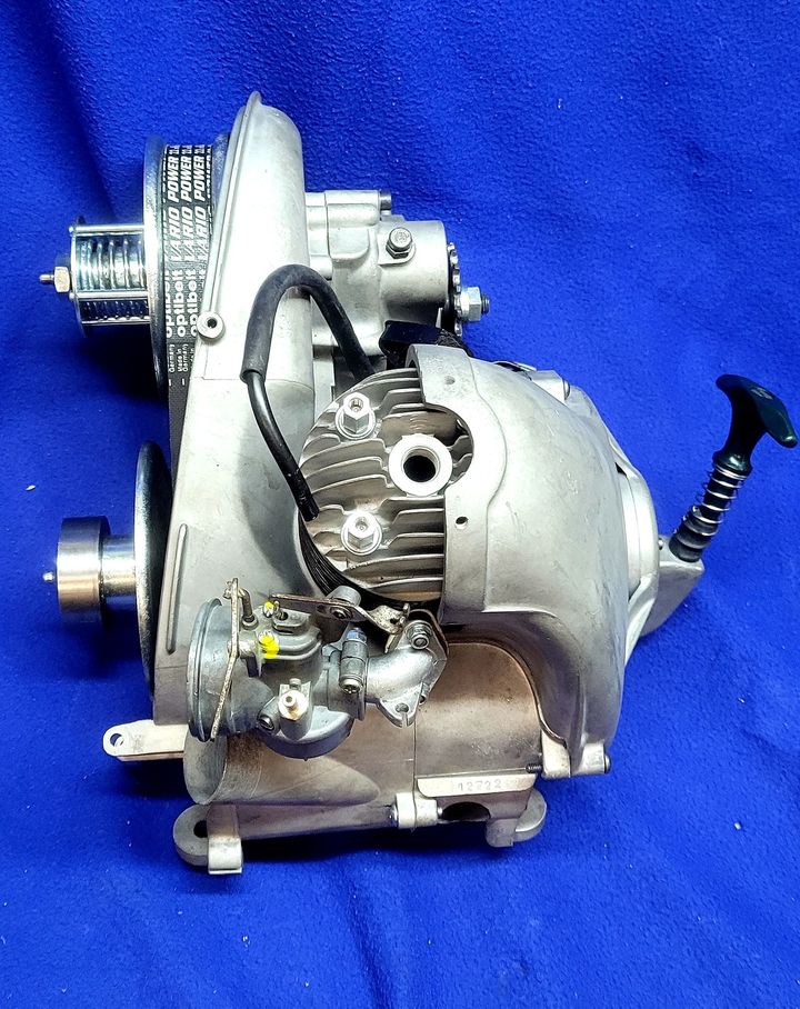

Message par pom2terben »
update de fin février :p
le moteur est terminé !
retour du cadre dans la semaine et expédition des pièces au carrossier cette semaine .
je suis a la recherche d'un logo manurhin (la version écrite en toute lettre en alu/inox ) celui présent sur la coque arrière est casse :(

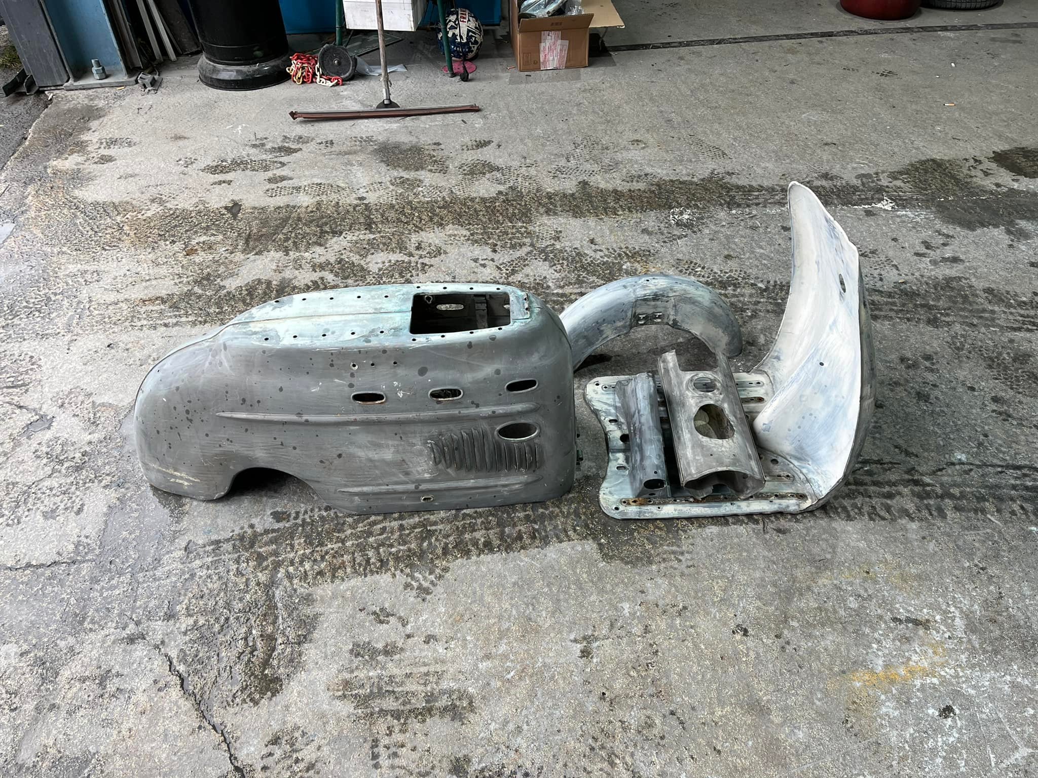

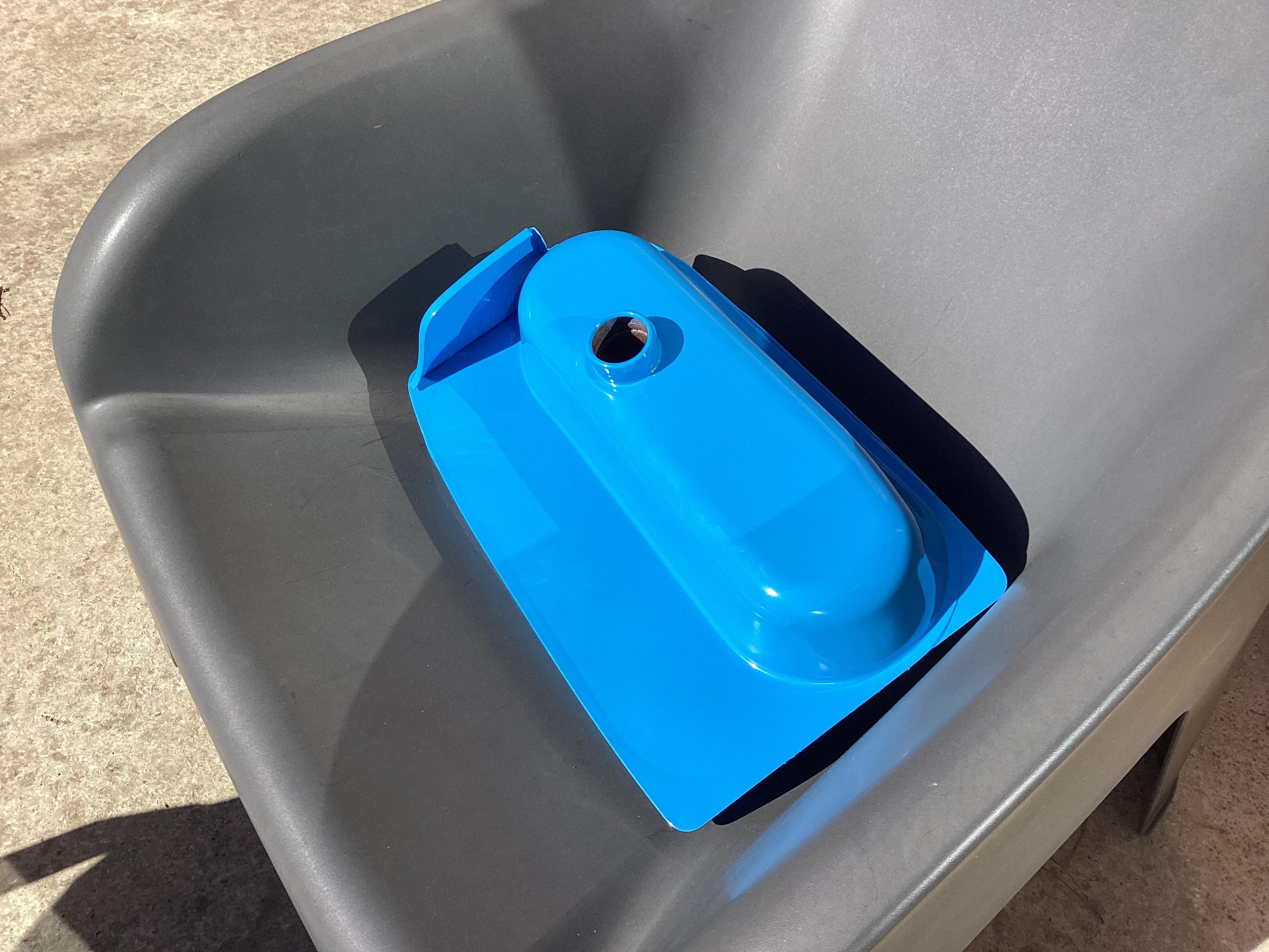

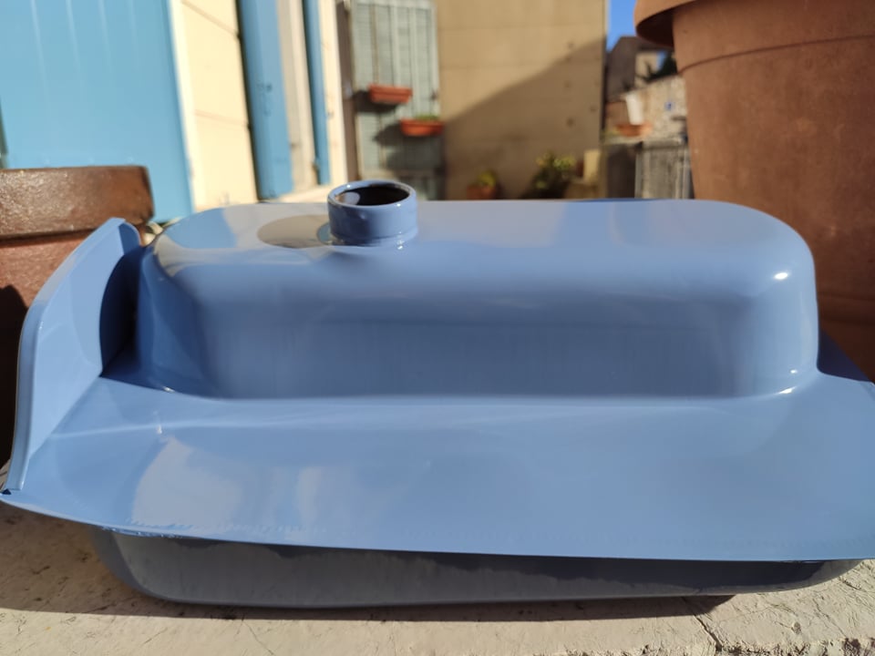

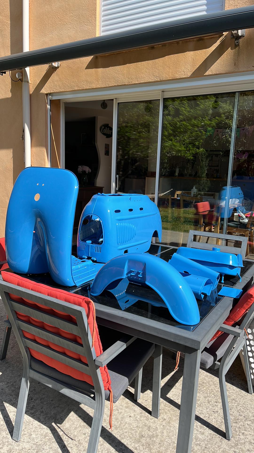

une petite photo de la couleur définitive sur le réservoir :p , j'ai fait le choix de ne pas le refaire dans sa teinte original qui était vert pastel .

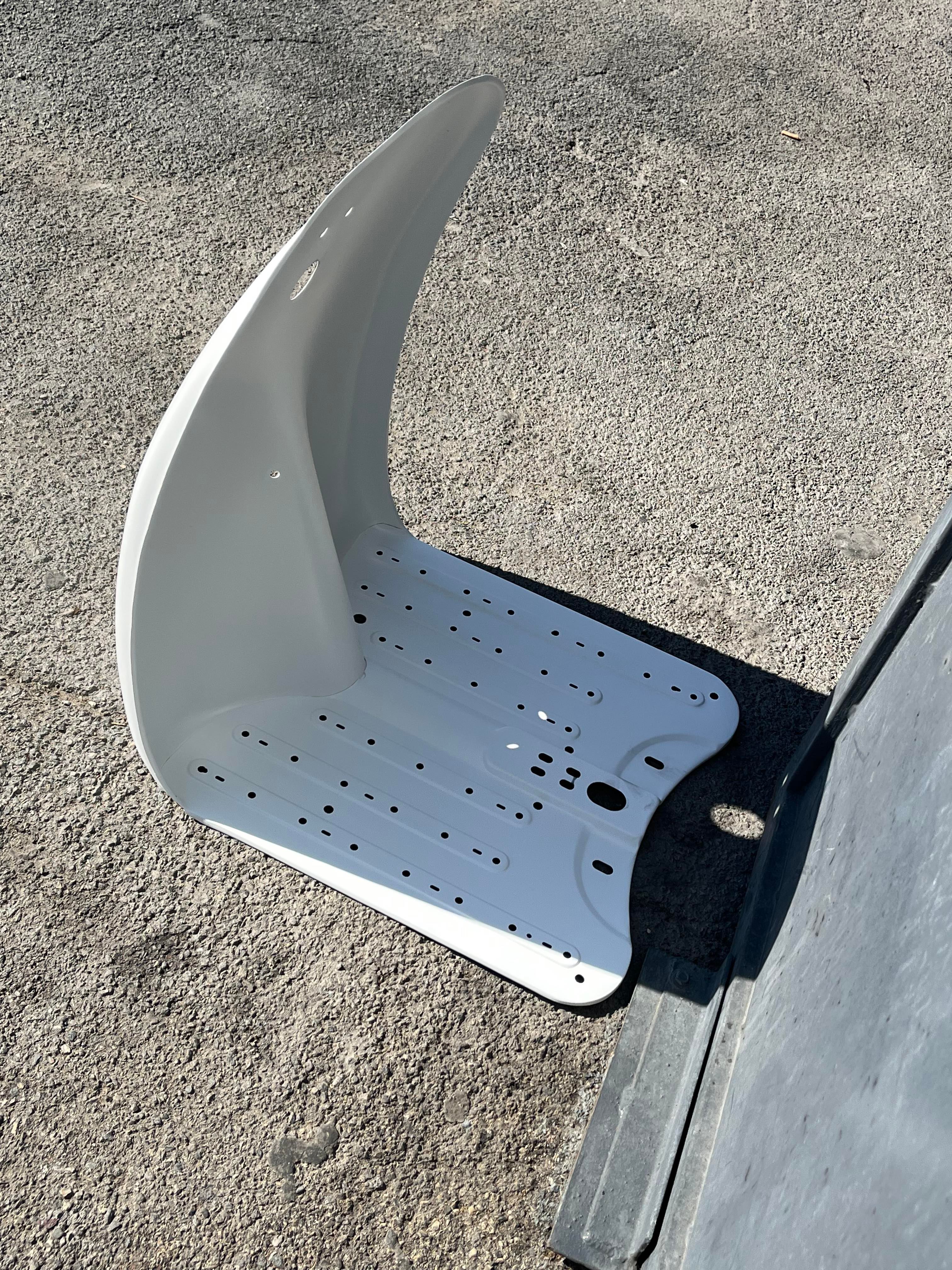

le tablier et la coque arrière sont parti en décapage acide , avec un peu de chance le remontage final se fera dans le mois d'avril :p

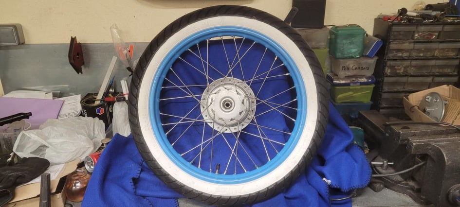

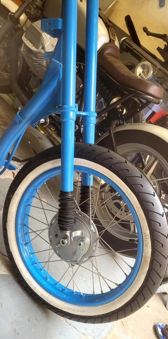

un petit apercu du rendu roue et pneu ;)

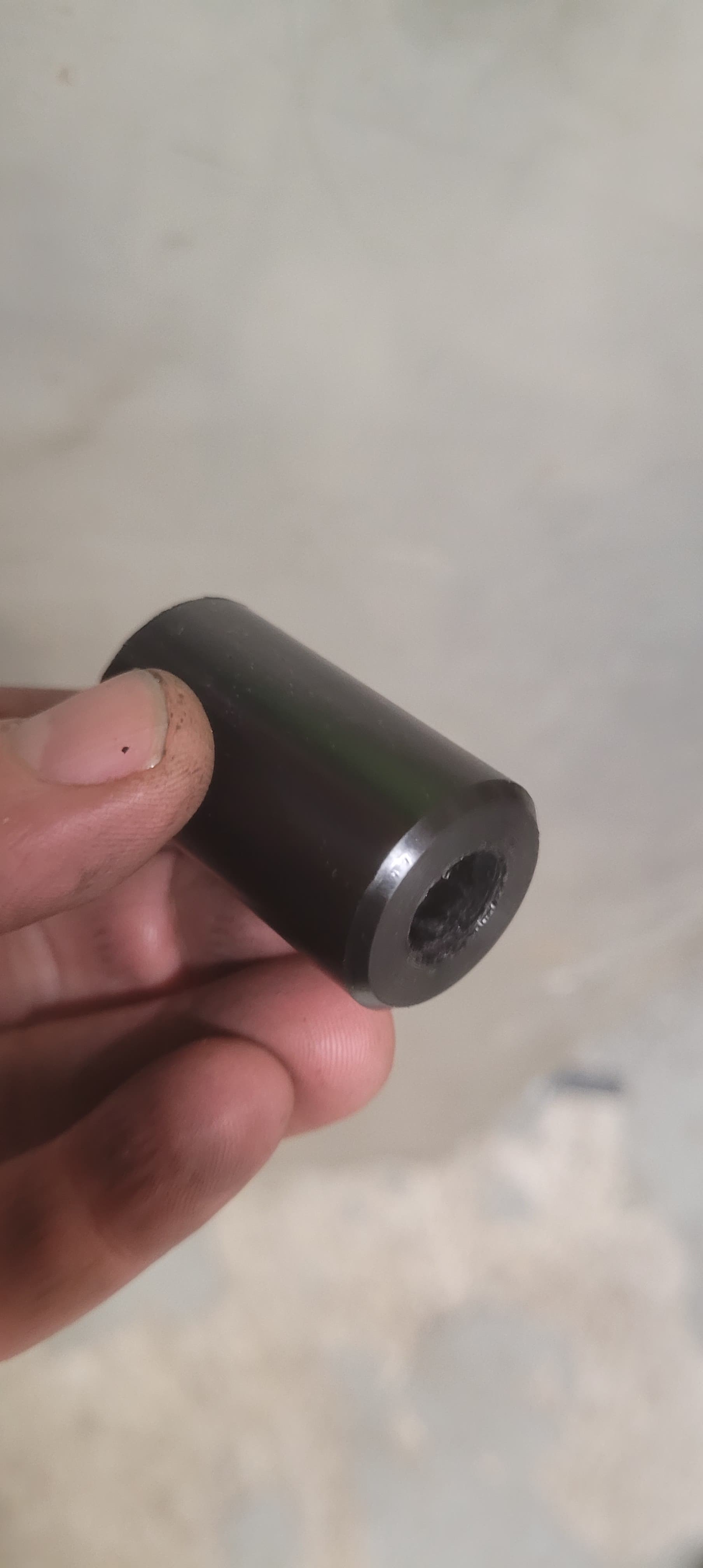

et hop remplacement des silents blocs du bras oscillant arrière réaliser avec du polyéthylène en barreau pour usinage.

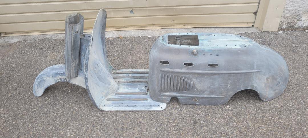

et hop direction carrosserie !!!

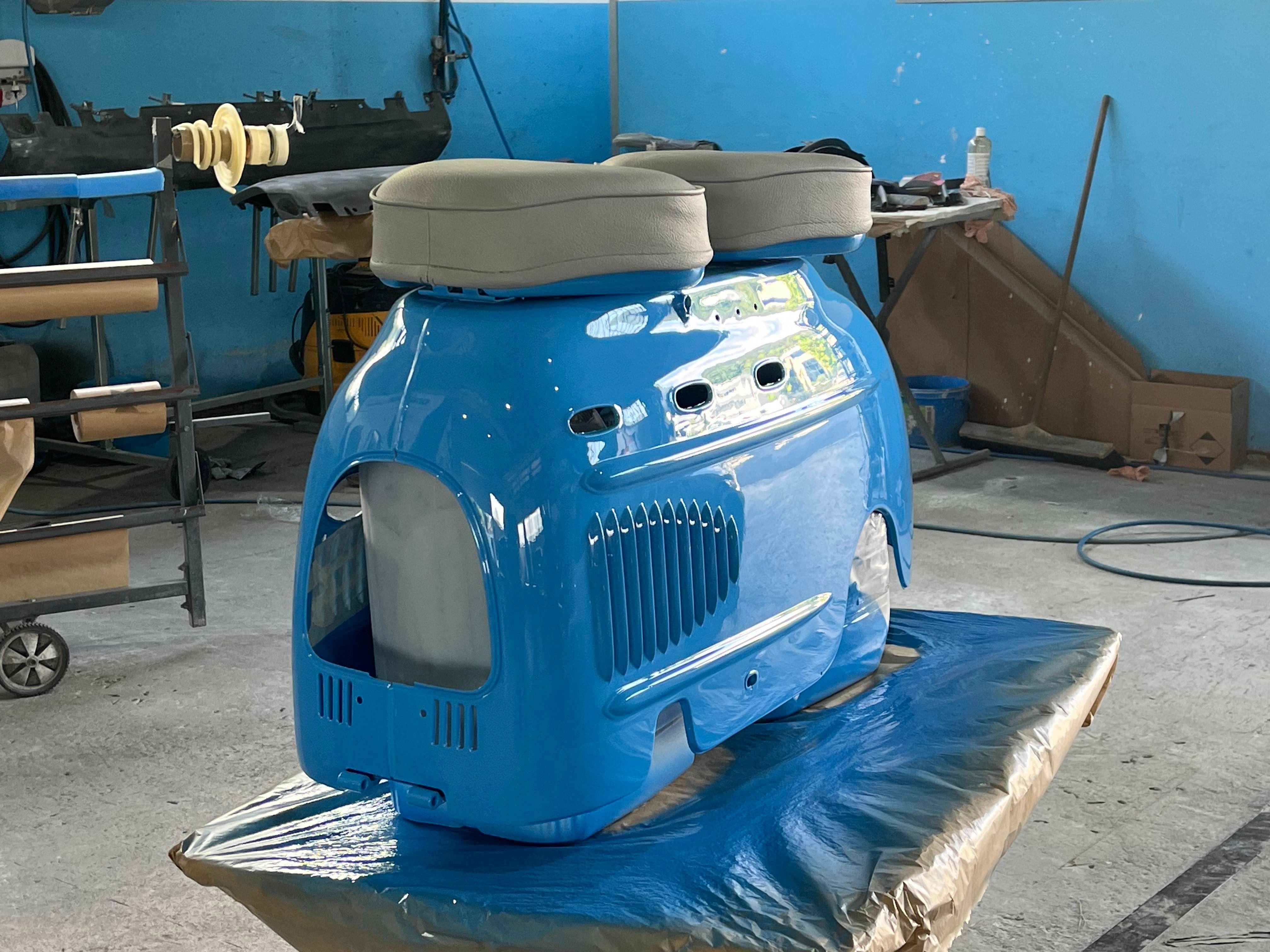

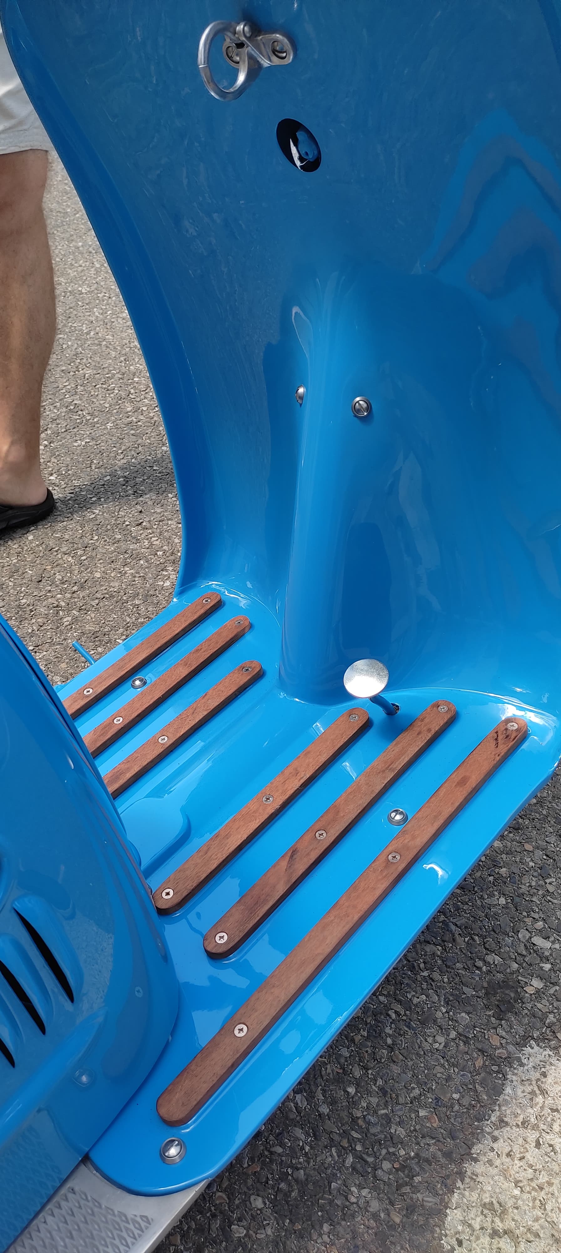

le petit update de fin mars : carrosserie pose a la rénovation et sellerie a refaire . en prime un petit montage a vide sans la carrosserie ;)

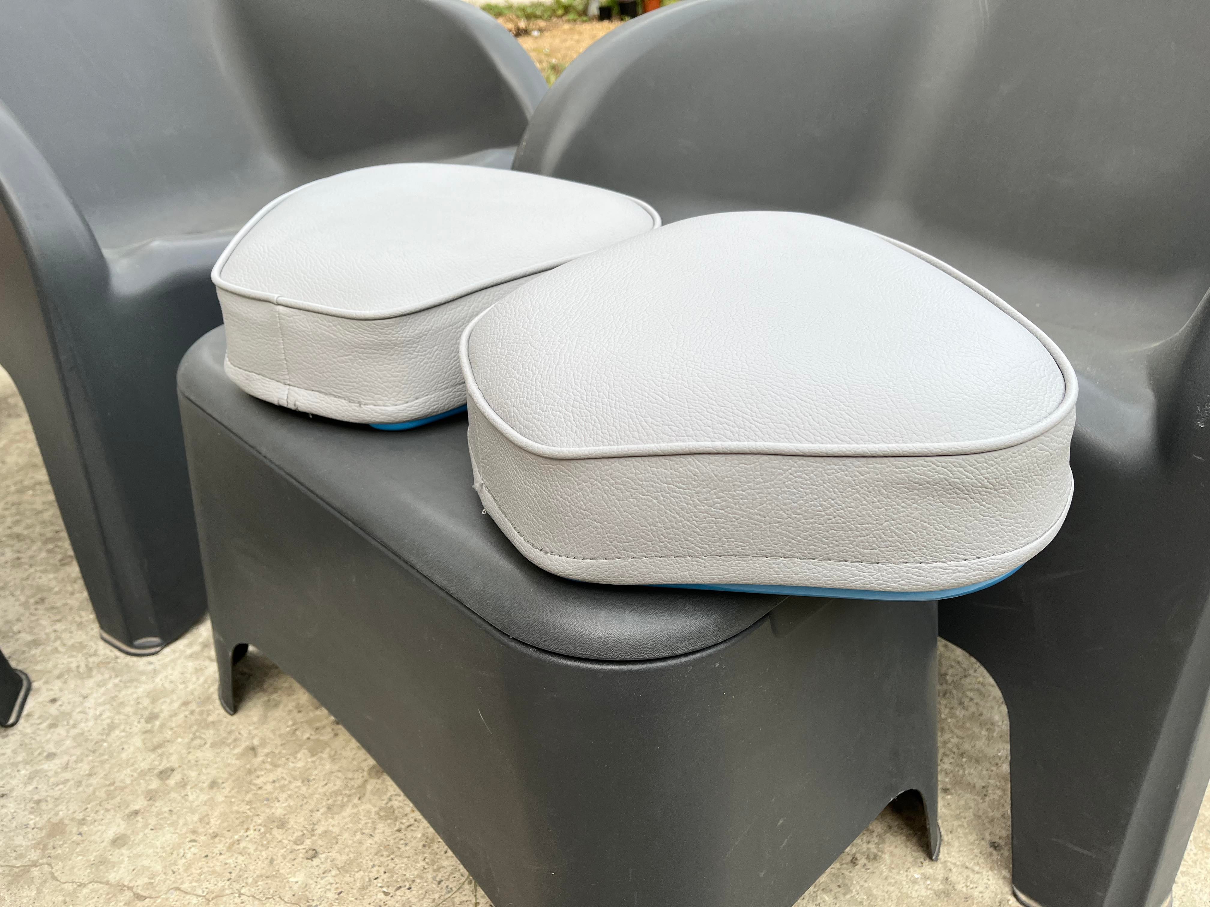

plop petite mise a jour de avril ! le retour des selles :p

Tres beau boulot et bon choix des couleurs Il va etre splendide :love:
Vivement la suite....

tablier et fourche quasi termine , juste des dernières retouches ;) , la semaine prochaine la coque arriere puis peinture complete !!! ho putain j'ai trop hate !

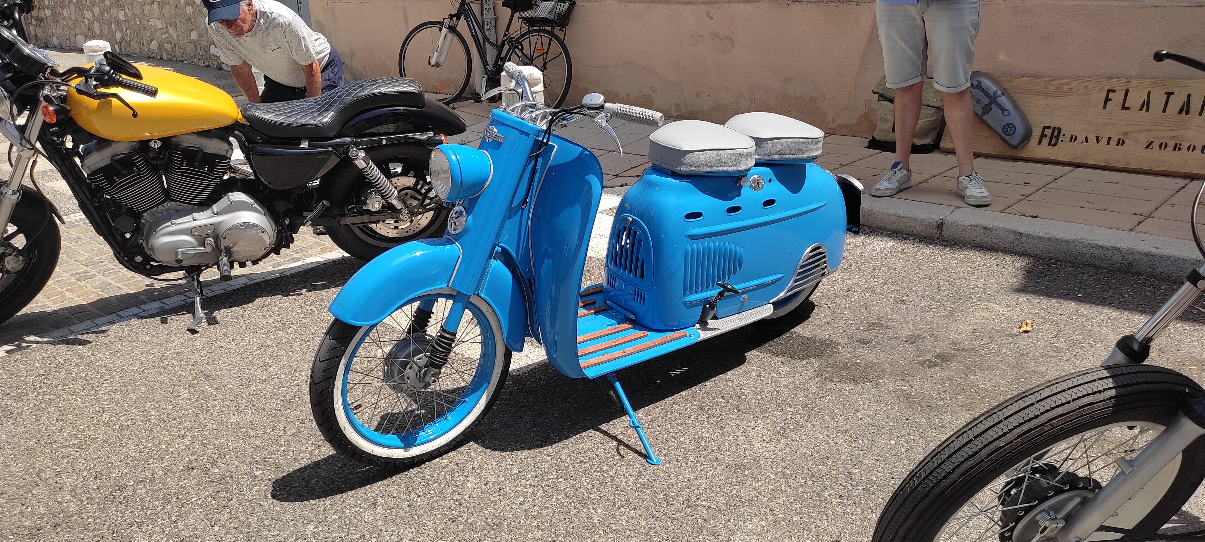

et voila !
Messages : 10262
Superbe !
Et maintenant le meilleur moment du remontage !
Bravo
pom2terben
Messages : 40
Inscription : 16 mai 2021, 17:20

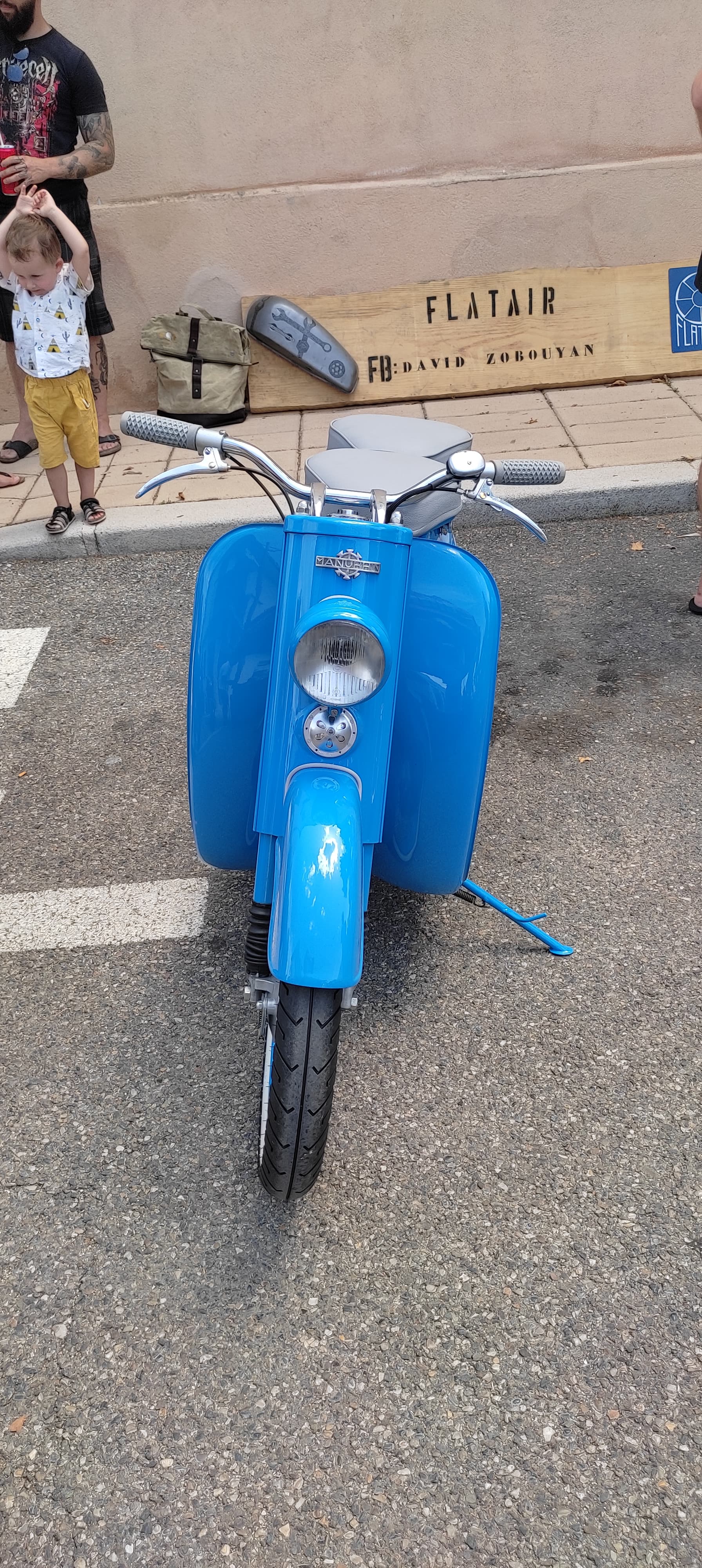

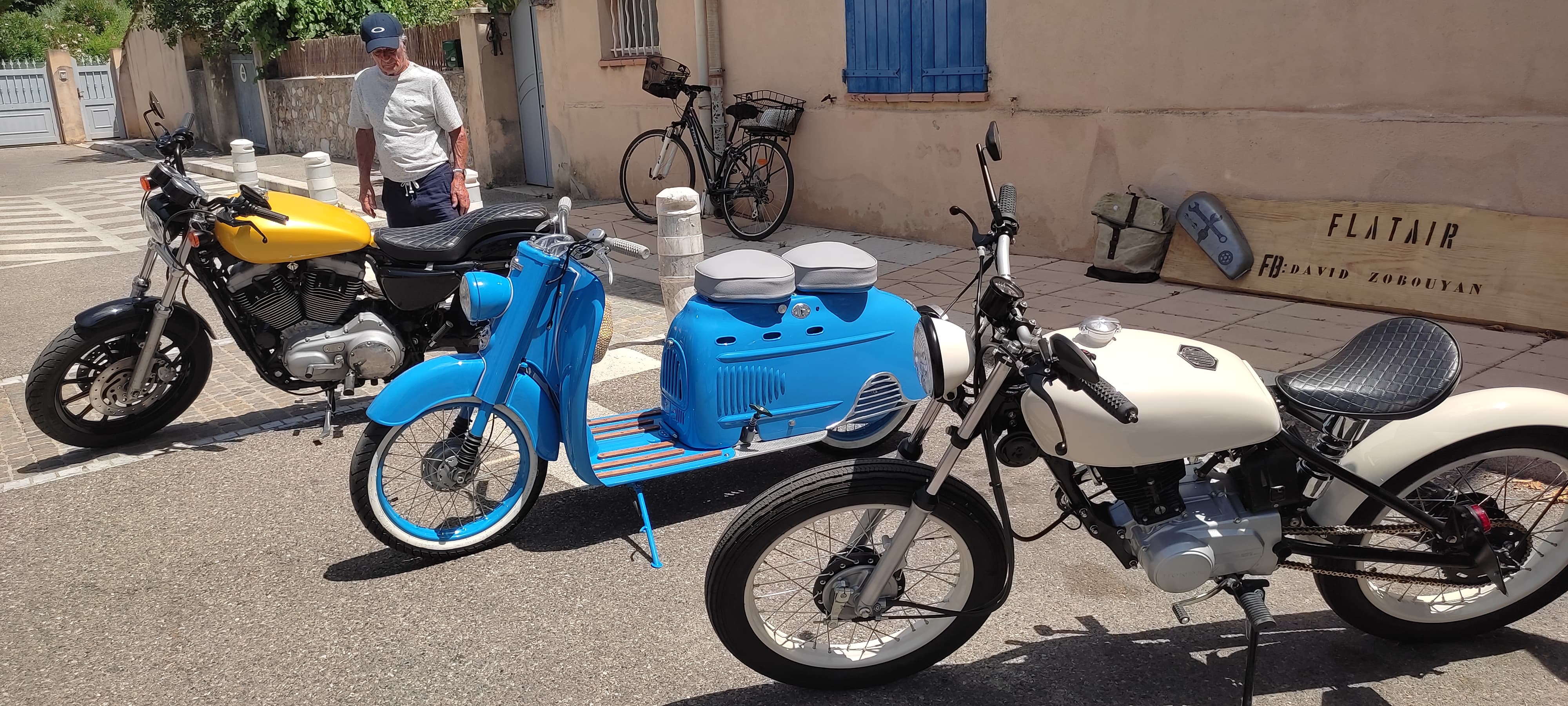

le voila terminé et roulant ! il reste 2/3 petit détails a finir ( ampoules et fuite robinet essence :p ) .
