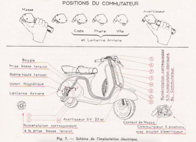

Je ne trouve pas le schéma électrique correspondant à ce modèle. Je trouve ceux des années précédentes et suivantes, mais rien pour le modèle 1955.
L'un d'entre vous pourrait il me fournir ce document.
Je n'ai pas non plus le schéma de câblage du commutateur ni celui du raccordement des 3 fils à la sortie du volant magnétique.

il ne doit pas y avoir une grande difference avec un 54 en shémas elec.
http://www.vintagescooter.com/magasin/f ... ma-1955-58

Et merci pour ces schémas.
Je vais vérifier que le faisceau, qui est celui d'origine, comporte bien le même nombre de fils et je vous tiens au courant.

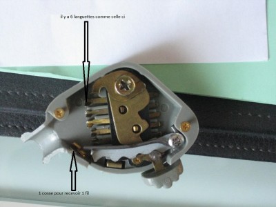

Je viens de vérifier le faisceau électrique. Il compte bien 8 fils au niveau du commutateur, seulement voilà, le commutateur ne dispose que de 7 possibilités de raccordement.
Comment procéder ?
Ensuite, en sortie de volant magnétique, j'ai 3 fils, tous gainés noir; Comment les raccorder aux trois autres fils de départ qui sont 1 rouge, 1 jaune et un orange.
Merci à nouveau de votre aide.
Comment procéder ?

Le septième fils vient se loger dans la languette du bouton du klaxon qu'il faudra démonter par le haut en enlevant le bouton poussoir et souder le fil de mémoire.
Sur le faisceau électrique,
rouge = Masse donc à racocrder avec la sortie bobine haute tension (en temps normal repéré en rouge)
De mémoire
Jaune = veilleuse
Orange = code/phare
Reste à déterminer qui sont les 3 fils noirs mais cela ne devrait pas être très compliqué.

Sur mon faisceau, le rouge est bien la masse.
Par contre, le fil bleu correspond au phare, le fil violet au code et le fil blanc à la veilleuse.
Le fil vert va au feu arrière.
Un truc bizarre : la lampe navette arrière que j'ai déposée est en 12 volts alors que les deux lampes du phare sont en 6 volts.
Pour ne pas avoir à refaire x fois la câblage du commutateur, j'ai pensé utiliser une ancienne alimentation de PC ( le 5.5 volts) pour vérifier ce que chaque fil alimente.
Qu'en pensez vous ?

Le câblage du commodo est terminé. Mais j'ai du m'y reprendre à plusieurs fois car en respectant les couleurs du schéma, j'avais de inversions.
Pour le câblage dans le commodo, le schéma prévoit :
vert feu arrière
orange arrivée 6 v du volant magnétique
jaune arrivée 6 v du volant magnétique
violet code
blanc veilleuse avant
bleu phare
rouge mise à la masse
noir klaxon
Pour avoir un fonctionnement correct, j'ai du souder le fil jaune sur le orange .

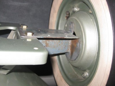

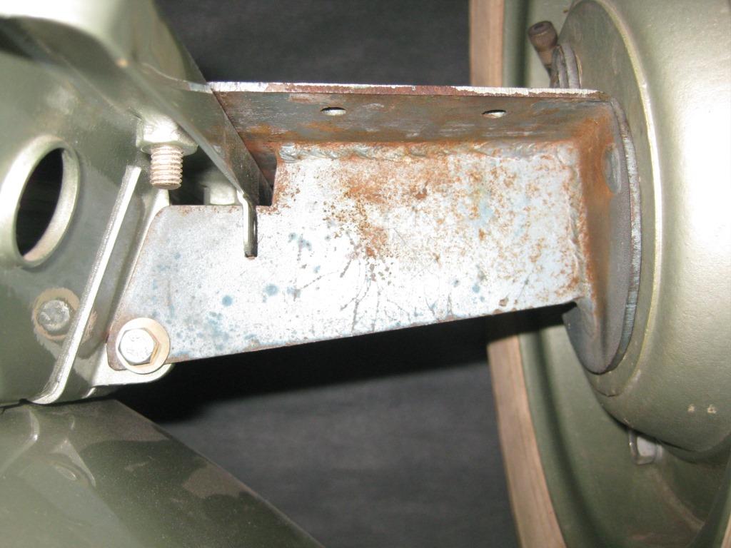

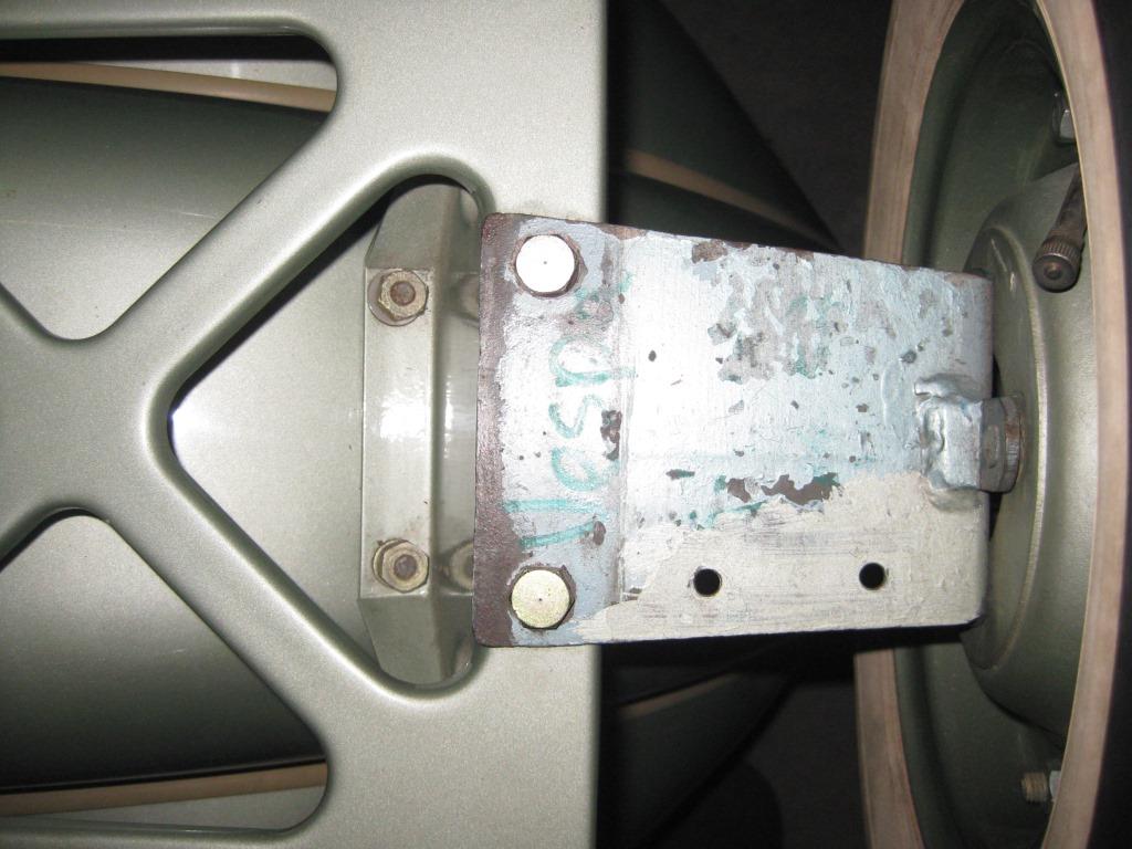

Re bonjour,
J'établirai la liste dès que possible.
Concernant le support, celui qui me reste est différent; c'est pour un vespa plus récent 1960 probablement.
J'avais du l'acheter en attendant de trouver le bon modèle pour le mien de 1952. D'ailleurs comme tu vas le voir je ne l'ai toujours pas peint à la teinte du scooter ( il y a bien 10 ans que ça dure !) La restauration remonte à une vingtaine d'années.

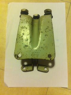

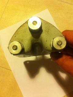

Quand j'ai acheté le scooter, il était doté d'un porte bagage et la roue de secours était intégrée sous le porte bagage. Je n'ai pas remonté dans cette configuration, jugeant que ce n'était pas esthétique ( dépassant trop à l'arrière )
photo 1 : vue de dessus
photo 2 : vue de dessous
photo 3 : vue de coté

Re: Scéma électrique Vespa ACMA 1955
ah oui il est différent du miens
j'ai celui là
j'ai celui là
Sans être un spécialiste, je pense que ton support correspond aux modèles 1951/1952.
Celui de mon scooter ne correspondrait pas à son année; ce serait un support modèle 1954/1955.
Ceci, sous toute réserve. Des spécialistes du forum pourrons peut être nous éclairer sur le sujet.
