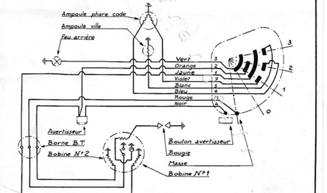

Voilà ce qui m'amène : Je termine la restauration d'un Vespa ACMA de 1955.
Je ne trouve pas le schéma électrique correspondant à ce modèle. Je trouve ceux des années précédentes et suivantes, mais rien pour le modèle 1955.
L'un d'entre vous pourrait il me fournir ce document.
Je n'ai pas non plus le schéma de câblage du commutateur ni celui du raccordement des 3 fils à la sortie du volant magnétique.
Merci de vos réponses et de l'aide que vous m'apporterez.

Re: Scéma électrique Vespa ACMA 1955
il ne doit pas y avoir une grande difference avec un 54 en shémas elec.
http://www.vintagescooter.com/magasin/f ... ma-1955-58

Bonjour, marti,
Tout d'abord, mes excuses pour la faute de frappe dans le titre...
Et merci pour ces schémas.
Je vais vérifier que le faisceau, qui est celui d'origine, comporte bien le même nombre de fils et je vous tiens au courant.

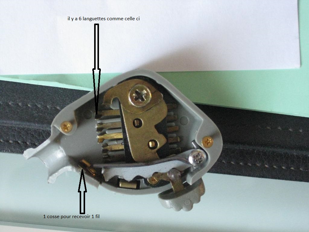

Je viens de vérifier le faisceau électrique. Il compte bien 8 fils au niveau du commutateur, seulement voilà, le commutateur ne dispose que de 7 possibilités de raccordement.
Comment procéder ?

Salut
Le septième fils vient se loger dans la languette du bouton du klaxon qu'il faudra démonter par le haut en enlevant le bouton poussoir et souder le fil de mémoire.

Le câblage du commodo est terminé. Mais j'ai du m'y reprendre à plusieurs fois car en respectant les couleurs du schéma, j'avais de inversions.
Pour le câblage dans le commodo, le schéma prévoit :
vert feu arrière
orange arrivée 6 v du volant magnétique
jaune arrivée 6 v du volant magnétique
violet code
blanc veilleuse avant
bleu phare
rouge mise à la masse
noir klaxon
Pour avoir un fonctionnement correct, j'ai du souder le fil jaune sur le orange .

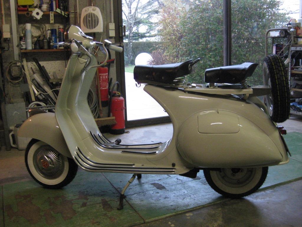

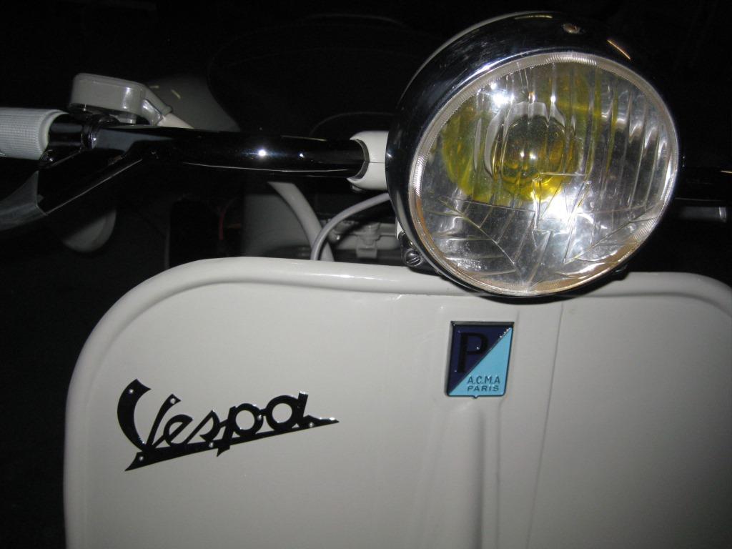

Quelques photos de la bête terminée, après un an de travaux, pas en continu certes.
J'ai trouvé un atelier de chromage que je recommande / CROZIER POLISSAGE à Chazelles/Lyon 42140
Merci;TONTONSCOOT a écrit :Il est très beau ton Acma.
Bravo !
C'est le second que je restaure; il est de 1955.
Mon autre est plus ancien 1952 avec l'option compteur.
Le plastique est abimé, et je n'ai jamais retrouvé cet élément.

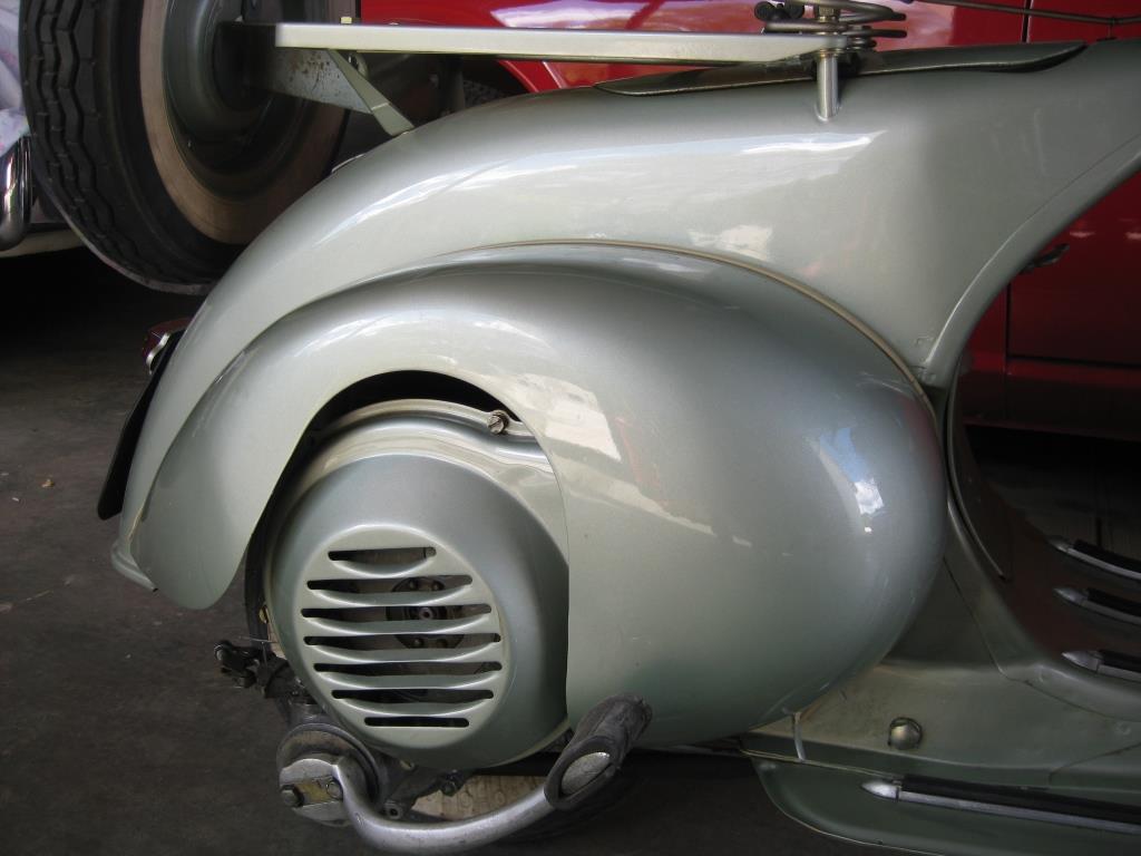

Re bonjour,
J'établirai la liste dès que possible.
Concernant le support, celui qui me reste est différent; c'est pour un vespa plus récent 1960 probablement.
J'avais du l'acheter en attendant de trouver le bon modèle pour le mien de 1952. D'ailleurs comme tu vas le voir je ne l'ai toujours pas peint à la teinte du scooter ( il y a bien 10 ans que ça dure !) La restauration remonte à une vingtaine d'années.
Quand j'ai acheté le scooter, il était doté d'un porte bagage et la roue de secours était intégrée sous le porte bagage. Je n'ai pas remonté dans cette configuration, jugeant que ce n'était pas esthétique ( dépassant trop à l'arrière )
photo 1 : vue de dessus
photo 2 : vue de dessous
photo 3 : vue de coté
