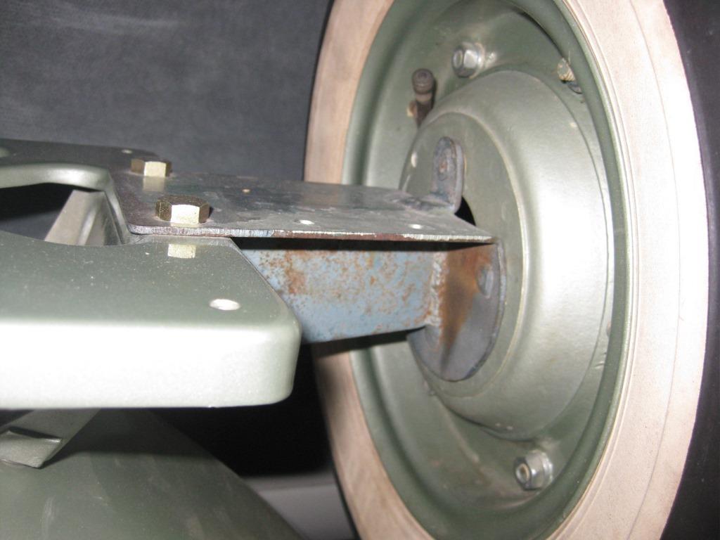

jo79
Messages : 114
Re: Scéma électrique Vespa ACMA 1955
Message par jo79 »
Re bonjour,
J'établirai la liste dès que possible.
Concernant le support, celui qui me reste est différent; c'est pour un vespa plus récent 1960 probablement.
J'avais du l'acheter en attendant de trouver le bon modèle pour le mien de 1952. D'ailleurs comme tu vas le voir je ne l'ai toujours pas peint à la teinte du scooter ( il y a bien 10 ans que ça dure !) La restauration remonte à une vingtaine d'années.
Quand j'ai acheté le scooter, il était doté d'un porte bagage et la roue de secours était intégrée sous le porte bagage. Je n'ai pas remonté dans cette configuration, jugeant que ce n'était pas esthétique ( dépassant trop à l'arrière )
photo 1 : vue de dessus
photo 2 : vue de dessous
photo 3 : vue de coté
marti
Messages : 484
Message par marti »
ah oui il est différent du miens
j'ai celui là
jo79
Messages : 114
Message par jo79 »
Sans être un spécialiste, je pense que ton support correspond aux modèles 1951/1952.
Celui de mon scooter ne correspondrait pas à son année; ce serait un support modèle 1954/1955.
