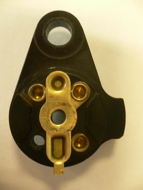

Sachant que je vais devoir le faire correspondre avec mes bornes du commodo
La borne 1 étant le commun
On a trois positions de gauche à droite :
- 3 + 4
- 2 + 5
- 1
Voilà mon casse tête du moment .....

Position 1 : borne commune numéro 1 seule
Dernière modification par Ben le 25 juin 2012, 16:36, modifié 1 fois.
Ben
Messages : 111
Inscription : 28 mars 2010, 17:48
Localisation : 94 Saint Maur des Fossés
Re: Terrot VMS2
Message par Ben »
Position 2 : borne 1 + 2 + 5
Ben
Messages : 111
Re: Terrot VMS2
Message par Ben »
position 3 : 1 + 3 + 4
Ben
Messages : 111
Re: Terrot VMS2
Message par Ben »
Si je pars du principe que la veilleuse arrière est alimentée directement depuis le volant moteur, donc allumée tout le temps, ce qui parait logique, ça donne :
- position 1 : fil du volant moteur + veilleuse AV doublée sur la même borne
- position 2 : fil du code + 1 borne libre
- position 3 : fil phare + 1 borne libre
Il me semble que la veilleuse AV est faite pour être allumée seule, je voie pas l’intérêt qu'elle s'allume en même temps que le code ou le phare.....
Messages : 2051
Re: Terrot VMS2
c'est un casse tête ce commodo car normalement la partie mobile est également alimentée et est en contact avec les autres plots...
de plus, si la navette ar. est alimentée en direct, le volant magnétique développant environ 30w et l'ampoule n'acceptant que 5w, elle claquerait au bout d'1 minute à peine.
Il faudrait donc une veilleuse av. de 15w minimum pour la position " veilleuse " du commodo...

Messages : 2051
Re: Terrot VMS2
il doit y avoir un régulateur de tension sur ton LD et il me semble aussi que les navettes ar. sont en 12v sur ce modèle
la solution que j'entrevois, mais qui obligerait à condamner la veilleuse av. -qui ne sert à rien de toute façon - consisterait à brancher la borne 1 sur le + éclairage du volant, la borne 2 sur le plein phare, la borne 3 sur le code et raccorder avec un shunt les plots 4 et 5 au feu arrière (en fait, tu relies les 2 fils en un au feu ar).
Ainsi position 1 = rien
position 2 (1+2+5) = plein phare + feu ar
position 3 (1+3+4) = code + feu ar.
Ca me paraît logique puisque seul le plot 1 du commodo peut alimenter les autres connexions :roll:
Ben
Messages : 111
Re: Terrot VMS2
Message par Ben »
Oncle Fernand a écrit :il doit y avoir un régulateur de tension sur ton LD et il me semble aussi que les navettes ar. sont en 12v sur ce modèle
Je suis assez d'accord, en inversant position 2 et 3, histoire d'avoir dans l'ordre :rien / code / plein phare, ça semble plus logique.
Messages : 2051
Re: Terrot VMS2
Ben a écrit :Je suis assez d'accord, en inversant position 2 et 3, histoire d'avoir dans l'ordre :rien / code / plein phare, ça semble plus logique.
bien sûr, j'avais indiqué cet ordre à titre d'exemple mais le tien semble plus indiqué.
Sinon, tu peux aussi raccorder directement la borne 4 et 5 avec un fil électrique, ça t'évitera de faire un shunt plus loin sur le faisceau.

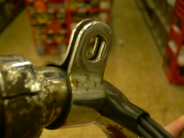

Je cherche à tous hasards la petite bague qui se trouve sur le guidon et qui sert à fixer le commodo, le trou est moitié carré moitié arrondi, si jamais quelqu'un est embarrassé avec ça :mrgreen:

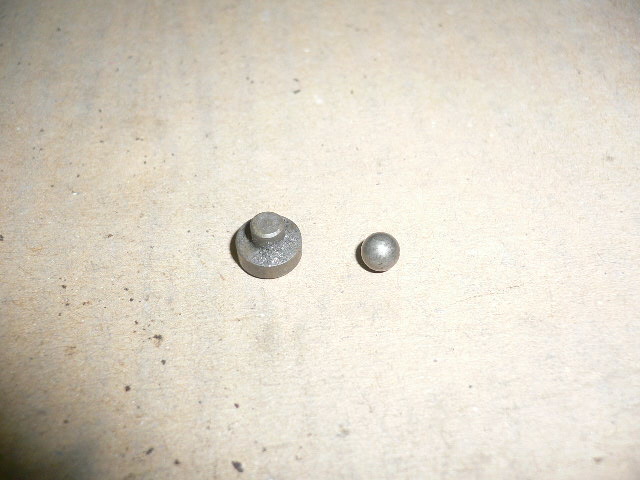

Bon mes petits soucis de poignée étant réglé, je repars sur le reste de la bête, et donc l'embrayage qui merdouille.
Je fais un teste :
1 - je passe une vitesse, la roue arrière est en prise
2 - je pousse à fond le levier d'embrayage, la roue reste en prise
3 - ça m’agace je démonte tout
Ben
Messages : 111
Re: Terrot VMS2
Message par Ben »
Verdict:
1 - les ressort sont HS 19/20mm au lieu de 22, je trouve ça où ?
2 - je ne trouve que 6 ressorts pour 8 emplacements, bizare mais conforme aux fiches d'époques
3 - je balance ma tige aimentée au fond du carter et j'en ressort ça: une bille + ??, déjà vu sur ce moteur ?
la bille fait +/- 1mm
Ben

Ben a écrit :Verdict:
2 - je ne trouve que 6 ressorts pour 8 emplacements, bizarre mais conforme aux fiches d'époques
3 - je balance ma tige alimentée au fond du carter et j'en ressort ça: une bille + ??, déjà vu sur ce moteur ?
Peu être un début de réponse, le téton pourrai bien venir sur cette petite cloche, mais alors quid du pas de vis ?
J'envoie un message au vendeur pour qu'il me décrive plus précisément l'objet
