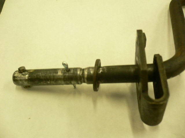

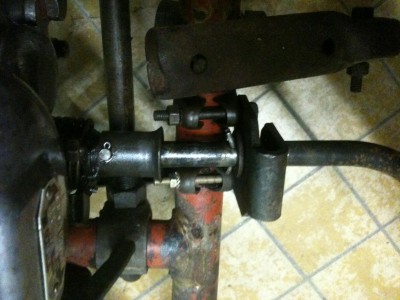

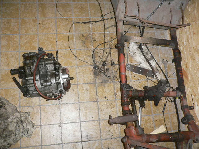

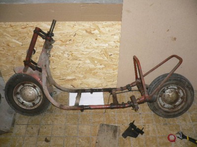

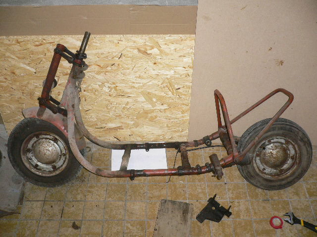

Je viens de récupérer un VMS2 et déjà quelques interrogations.
Celui-ci étant partiellement démonté, un grand classique, j'aurais besoin de quelques infos et surtout de photos.
A ce stade je ne comprend pas comment fixer la selle avant, je crois avoir les bonnes pièces et j'ai repérer une fente sur l'arrière de la selle mais ..... no comprendo.

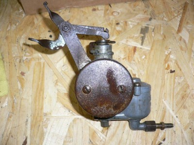

J'ai le même soucis avec mon carbu, on dirai qu'il en manque un bout.
Idem pour les comodos, j'en ai à priori 2 mais ... dans une boite.
Ma pédale de frein me semble incomplète etc etc
Bref si quelqu'un possède 2/3 photos ça m'intéresse.

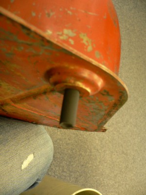

la selle comprend une charnière lui permettant de basculer vers l'avant. La partie située la plus à gauche sur la photo est un loquet permettant d'assurer la fermeture de la selle.
Mon scoot (Terrot VMS1) est pratiquement terminé et je tâcherai d'apposer des photos de celui-ci pour te permettre d'avancer davantage.

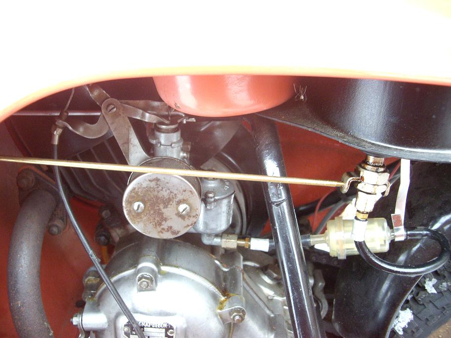

Sinon , il te manque effectivement le filtre à air sur ton carbu. J'en ai un complet d'origine de marque Gurtner dont je n'ai plus l'utilité si éventuellement cela peut te dépanner...
Pour tes commodos , tu ne les montres pas donc ce n'est pas très simple de te dire s'ils sont d'origine ou non.

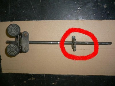

Idem pour la pédale de frein , ce n'est pas très clair non plus.
Je pense qu'à ce stade et afin d'être mieux renseigné , tu devrais démonter entièrement ton scoot et photographier les pièces qui te posent problème puisque de toute façon tu seras obligé d'en passer par là en vue d'une restauration complète

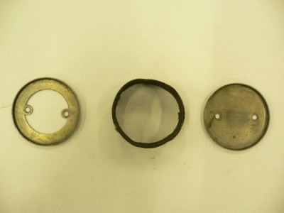

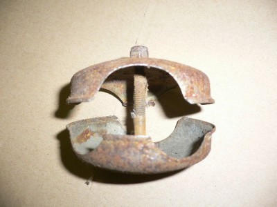

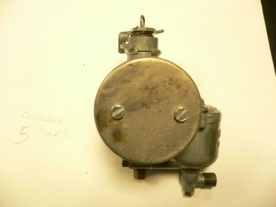

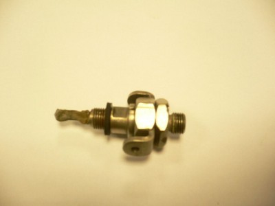

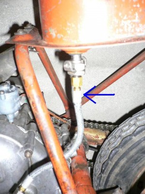

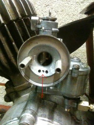

Pour le carbu j'ai retrouvé deux plaques rondes qui, je pense, se monte dessus : photos lundi + photo des commodos.

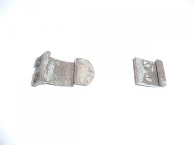

Pour la pédale de frein la photo posté plus haut représente bah, ma pédale de frein. Ce morceau de ferraille traverse le planché il doit manquer l'extrémité où l'on vient appuyer qui devait se fixer à l'aide des deux percements que l'on aperçoit.

Ben, files moi ton tel portable par MP, j'ai fait des photos des attaches de sieges et je te les envoie (je peux pas connecter mon tel à l'ordi)

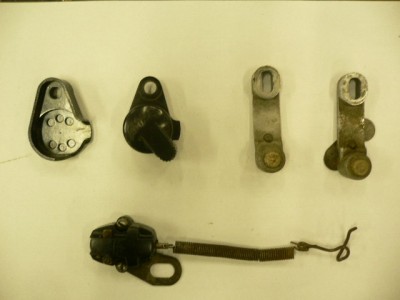

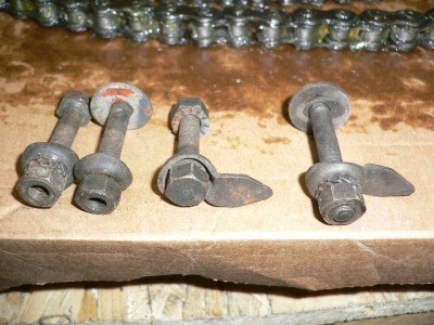

Voilà les photos, en fouillant dans les boites je pense avoir retrouvé le filtre à air.

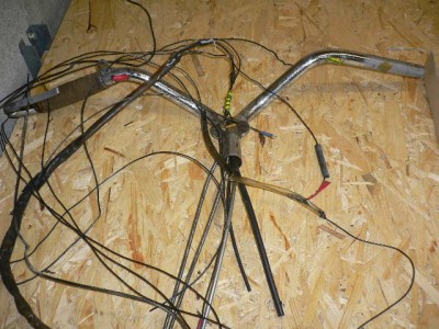

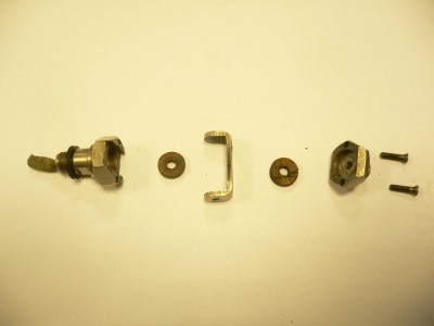

J'ai joint les photos des commodos

le commodo du haut sur la photo est le même que celui qui est monté sur mon Terreau ; on peut donc supposer que c'est celui d'origine.
Celui du bas , 'connaît pas...
et pour le filtre , il semble complet effectivement

Sur la photo des commodos: le petit boitier noir avec un long ressort en bout, c'est un contacteur de stop MALY (j'ai le même sur mon ACMA)Ben a écrit :Voilà les photos, en fouillant dans les boites je pense avoir retrouvé le filtre à air.

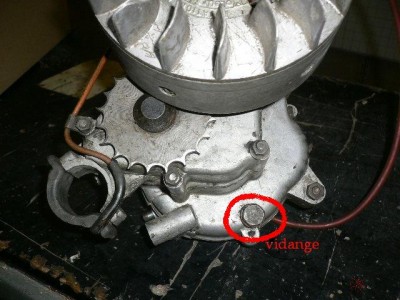

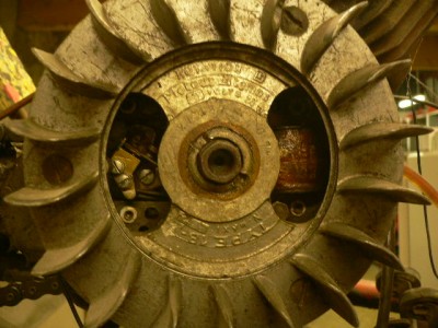

Du coup je me remet sur le Terrot....
Quelqu'un peu t-il m'aider sur la dépose du rotor ?
J'ai bloqué le piston et tente de dévisser l'écrou central, mais dans un sens comme dans l'autre ça fini par bloquer après 2 tours de clef, je n'ose pas forcer, mais quel est le bon sens pour dévisser ?
En plus je crois qu'une des bobines est HS, pas d'étincelle à la bougie, et le contact du rupteur ne semble pas bouger d'un poil...rien de très bon.

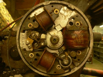

C'est OK j'ai trouvé, reste à savoir comment tester l'ensemble.
Normalement de mémoire je devrai avoir une bobine d'allumage, d'éclairage et HT
Plus un rupteur et un condo.
Je vais fouiller le net pour trouver un schéma de câblage de l'ensemble.
Le tout à l'air propre, mais la bobine de droite(allumage?) ressemble à un miel pops tout soufflé, normal !?
Re: Terrot VMS2
Bon après fouillage sur le net la bobine HT et celle d'allumage ne devrai faire qu'une ???
Je ne trouve pas d'info sue le plateau d'allumage des ces scooter Terrot? Quelqu'un à des infos ?

Verifie aussi l'aimantation de ton volant.....
"Bobinages Pascal" réaimante les volant en 15mn.... et part ailleurs vérifie et répare les allumages.

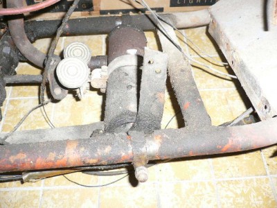

Re: Terrot VMS2
Le problème c'est que je n'arrive pas encore à identifier le rôle de chaque bobine, normalement quand une bobine HT est interne elle est sous la bobine d'allumage.
Ici on à 3 bobines, no comprendo ?? j'aimerai bien les tester pourtant
- Chrisprolls
- Messages : 636
- Localisation : 92
Re: Terrot VMS2
Si la grosse va au condo,c'est la HT non?
Et un fil repart du condo direct à la bougie?

Yes j'ai le powerrrr, enfin l'étincelle quoi, ce qui revient au même...

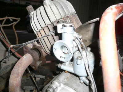

Ça y est le carbu est propre, prêt à reprendre du service.
Par contre il me manque tous les support de câble, au dessus du carbu, comme sur la 1° photo....si quelqu'un à ça dans un tiroir.....
Prochaine étape, un coup d’œil au haut moteur

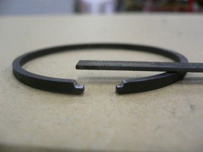

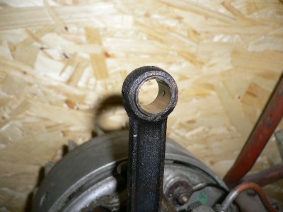

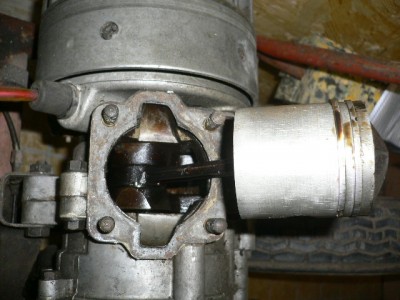

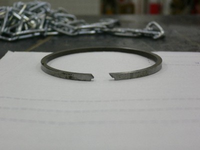

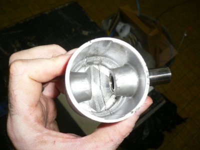

Ca y est c'est ouvert, verdict :
- le piston semble neuf
- j'ai péter un segment en le démontant pour vérifier le jeu à la coupe
- c'est d'autant plus con que le jeu à la coupe semble inexistant puisque le segment est taillé en biseau
- pas de jeu vertical à la bielle
-gros jeu latérale sur la tête de bielle ????

Re: Terrot VMS2
Il me parait bien propre !!!
Demande chez bouvet Rectifs (adresse dans la liste fournisseurs du forum) s'ils ont des segments.
C'est chez eux que j'avais trouvé piston et segments neufs....

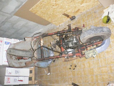

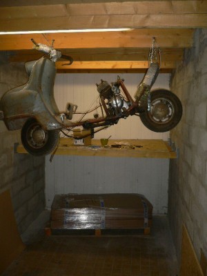

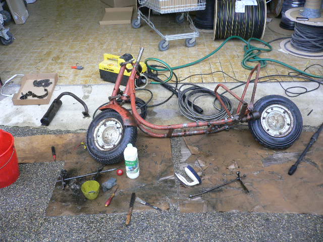

Travail de vendredi:
- retournement du scoot sur le dos

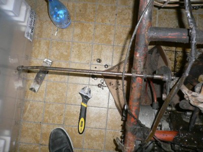

- pot déposer, une belle merde, pour le sortir il faut enlever une tige qui le traverse de part en part, qui est bien sûr, tordue !
- dépose du kick amovible
- passage de dégraissant au pinceau sur le moteur afin de pouvoir distinguer les vis
Travaux en cours : dépose du moteur pour nettoyage en profondeur
Problème : réussir à sortir la tringlerie de commande de boite
A suivre
En même temps je ne suis pas pressé, je veux tout démonter pour un dégraissage en règle, il y a du boulot ...
A suivre

Cool, tu fais çà avec méthode....
... surtout surtout, prends bien les photos du démontage.... pour voir le sens du remontage.
Le démontage de la tringlerie de commande de boite ne devrait pas - à priori - poser de problèmes.

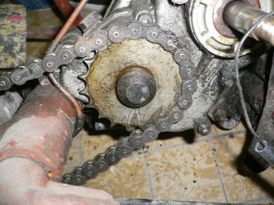

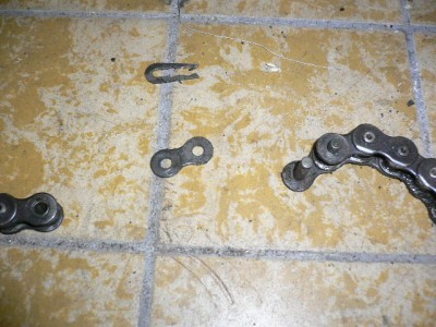

Bon le scoot est à présent plus léger de quelques éléments...
Pour déposer le moteur il faut déposer la chaine de distribution. La revue technique prévoie de déposer le rotor, le stator, de dévisser l’écrou moleté (pas inversé),extraire le circlip, puis extraire le pignon...je mes suis arrêté avant la dernière étape, pour.....ouvrir la chaine via le maillon qui s'ouvre...fallait y penser....
La suite à venir :
- dépose de la carrosserie avant
- finir le nettoyage du moteur
- remonter le haut moteur avec les segments neufs
- nettoyer comme il faut le pot, la tringlerie de boite,...
Bref pouvoir toucher la machine sans devoir se laver les mains et les avants bras...
La suite à venir :

Vu sur le boncoinBen a écrit :Ca y est c'est ouvert, verdict :
- c'est d'autant plus con que le jeu à la coupe semble inexistant puisque le segment est taillé en biseau![]()
http://www.leboncoin.fr/equipement_moto ... tm?ca=12_s
Youngtimers section

Sinon aujourd’hui"hui fin du dépouillage du scoot, ce guidon, une vrai galère, j'ose même pas penser au remontage, surtout qu'aucun câble n'est repéré....je l'ai eu comme ça...mais bon en fouillant ça devrai le faire y a pas 300 fils non plus.
reste maintenant à tout récurer.....pas la meilleure partie du taf !

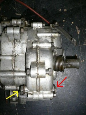

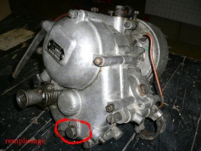

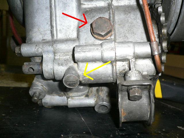

J'ai comme une interrogation : j'ai déculassé et retourné le moteur, rien ne coule, il devrai pas y avoir un truc gras et liquide la dedans ???
J'ai cherché sur le moteur des vis de remplissage et vidange et crois en avoir identifié 2 de chaque : pour l'huile de boite et l'huile moteur ?
J'ai mis des flèches sur les photos rouge / remplissage jaune / vidange, du moins je pense.
Quelqu'un peu me le confirmer ? je suis pas sûr de mon coup.
Dernière modification par Ben le 04 nov. 2011, 21:31, modifié 1 fois.
Re: Terrot VMS2
Sur ce moteur 2 temps, tu n'as que de l'huile de boîte, pas de moteur et pour cause... C'est bon signe que rien ne coule!Ben a écrit :J'ai comme une interrogation : j'ai déculassé et retourné le moteur, rien ne coule, il devrai pas y avoir un truc gras et liquide la dedans ???
Quelqu'un peu me le confirmer ? je suis pas sûr de mon cout.
Tu as la vis de vidange en dessous, et celle de remplissage sur le côté qui sert aussi au niveau.
Il n'y avait que sur le VMS3 où on trouve 2 vis de vidange, pour la boîte préselective.
Donc bon nettoyage, une huile neuve et c'est reparti
Re: Terrot VMS2
Merci à toi mais, du coup, j'ai pas bien tout compris à quoi servait quoi ..... je me retrouve avec trop de vis
Sur la première photo, les 2 vis opposées servent à purger ?
Sur la deuxième photo je remplie par la flèche rouge jusqu’au débordement (flèche jaune) ??

- Messages : 10260
Re: Terrot VMS2
Ta vis avec la flêche jaune, est la vis qui te permet de régler ta tige de sélection de vitesse.
Tu trouveras en démontant celle çi un ressort et une bille permettant de verrouiller.
Il y avait un 2eme montage sur les plus récents VMS2 avec un système à boulon, permettant de mieux verrouiller ce réglage.
- Messages : 10260
Re: Terrot VMS2
Re: Terrot VMS2
Je parcours souvent ces éclatés mais ne trouve pas les significations de chaque référence, donc il est plus que difficile de deviner à quoi sert chaque pièce...
Re: Terrot VMS2
Désolé de faire mon boulet mais j'ai toujours saisi ou remplir et ou purger....désolé....Markus a écrit :Sur ce moteur 2 temps, tu n'as que de l'huile de boîte, pas de moteur et pour cause... C'est bon signe que rien ne coule!Ben a écrit :J'ai comme une interrogation : j'ai déculassé et retourné le moteur, rien ne coule, il devrai pas y avoir un truc gras et liquide la dedans ???
- Chrisprolls
- Messages : 636
- Localisation : 92
Re: Terrot VMS2
La vis la plus haute sur ton carter tu remplis.
La plus basse tu vides...
Par contre c'est la quantité qu'il faut retrouver.....
Youngtimers section
- Messages : 10260
Re: Terrot VMS2
Sauf si tu mets ton scoot à l'envers !Chrisprolls a écrit :La vis la plus haute sur ton carter tu remplis.
Re: Terrot VMS2
Donc, si j'ai bien compris, ce qui n'est pas gagné, je vidange d'un coté, et rempli de l'autre jusqu'à débordement.Chrisprolls a écrit :La vis la plus haute sur ton carter tu remplis.
J'ai bon ??????????
Re: Terrot VMS2
La dose conseillée est de 175 cc d'huile de boîte (ça veut pas dire qu'il est kité en 175....)
Et comme çà tout baigne, à condition que les spis soient bon
Bon courage
Bon courage
Re: Terrot VMS2
Non là quand même je vais me vexerMarkus a écrit :La dose conseillée est de 175 cc d'huile de boîte (ça veut pas dire qu'il est kité en 175....)
Merci en tout cas pour la confirmation

Coté emplette j'ai déniché le cache du guidon qui me manquai, pour 5 petit roros je suis bien content de railler de ma liste cet élément pas très courant.

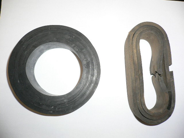

J'ai récupéré un carbu complet, c'est cool, merci au tonton fournisseur.
J'ai aussi reçu mes anneaux de suspension, normalement seuls les 3 plus petits suffiront, remontage à suivre.....
Pour la commande c'est ici http://www.accessoire-remorque.fr/fiche ... art_id=425

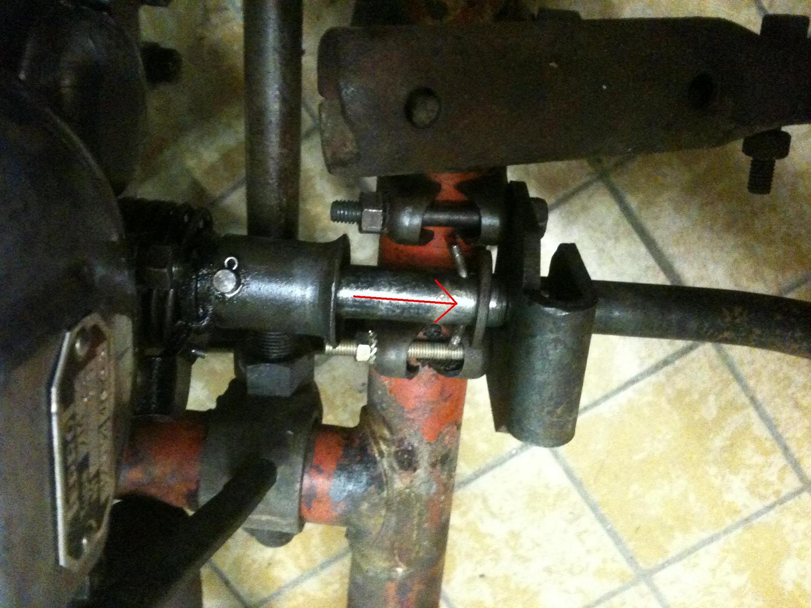

Je tente remonte de remonter la tringlerie de commande de boite et je tombe sur un os.
Au démontage j'avais bien remarqué la présence d'un bague sur l'axe, seulement je ne comprend pas à quoi elle sert.
Elle est cranté sur le dessus, ou le dessous ??, comme pour marquer une position, je pense logiquement au point mort, 1° vitesse, 2° vitesse.
Seulement je ne trouve pas où venir loger cette pièce ???
De plus pas de trace sur les éclatés????
Quelqu'un a t-il la réponse ?
- Oncle Fernand
- Messages : 2054
Re: Terrot VMS2
je ne me souviens pas avoir vu cette pièce sur la tige de commande de la boîte de mon Terrot et si elle ne figure pas sur les éclatés, c'est qu'elle n'est pas non plus d'origine.
Cependant, il y a sans doute une explication logique à la présence de cette pièce car il faut savoir que les vitesses du scooter Terrot ont tendance à sauter et de ce fait, on se retrouve parfois au point mort.
C'est un défaut de conception de la boîte et on ne peut pas y faire grand-chose, hormis opter pour le montage d'usine prévu à partir de 1954 et qui est censé être plus fiable que le précédent (quoique...)
Bref, l'un des moyens le plus sur pour que les vitesses ne sautent pas est de garder le pied enfoncé sur " le champignon " de 2ème en roulant.
A priori, je pense que l'un des ex-proprios / Géo Trouvetou de ton scoot a fabriqué ce système à dents pour que les vitesses soient bien enclenchées et ne se déverrouillent pas trop souvent.
C'est peut être un bricolage efficace, tu peux le laisser et le tester à l'usage ce qui ne te dispense pas de refaire ta boîte minitiueusement et de faire ton niveau avec une huile de boîte pas trop fluide.
( perso, pour le Terreau, j'utilise de la 75W80 pour boîte de vitesses de bagnole et ça fonctionne très bien ainsi )
Voilà, j'espère que tout ceci aura éclairé un tant soit peu ta lanterne

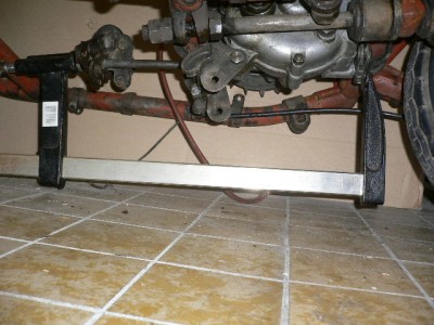

Re: Terrot VMS2
Petite avancée du jour:
- repose du moteur
- repose de la tringlerie de commande de boite, vive les serre-joints
- mise en place des anneaux de suspension
- repose du moteur
Re: Terrot VMS2
J'ai en stock ces boulons avec leur drôle de rondelle, incrvées, comme pour épouser la forme du cadre lors du serrgae.
Deux sont rondes, deux avec une sorte de flèche. Je crois quelle servent au montage du reservoires mais ???? et pourquoi ces fleches bizares???
Une idée ???
Une idée ???
Re: Terrot VMS2
c'est bien pour le reservoir d'essence et si tu les dispose correctement, tu pourra coincer une belle pompe a vélo entre, comme c'est prévu à l'origineBen a écrit :J'ai en stock ces boulons avec leur drôle de rondelle, incrvées, comme pour épouser la forme du cadre lors du serrgae.
Une idée ???

Re: Terrot VMS2
Ça avait pourtant bien commencé: remontage du carbu, du réservoir, allumage caler, vidange de la boite.
Et puis au moment de remplir le réservoir, la grande inondation...
Robinet de merde. Deux joint en liège cramoisie, j’avais pas vérifié....
Bref soit je remplace par de l'adaptable, se qui emmerde plus qu'autre chose, soit je fabrique 2 petites rondelles en liège, à suivre.
Niveau re-fabrication..?, non hein, bon tant pis !
- Oncle Fernand
- Messages : 2054
Re: Terrot VMS2
perso, j'ai découpé ces rondelles dans du liège découpé dans un bouchon de bouteille il y a maintenant près de 10 ans et ça tient encore.
Il ne faut pas hésiter à découper une épaisseur de liège légèrement plus importante que celle d'origine pour qu'une fois serré cela soit parfaitement jointif.
Et dernier détail, plus ton robinet servira, meilleure sera l'étanchéité

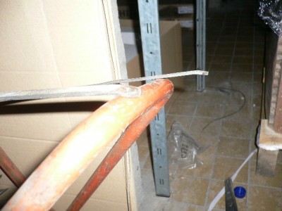

C'est OK, une bouteille et un peu de découpe + tard, ça ne fuit plus.
Du moins plus au robinet...mais juste en dessous.
Je crois que la tresse est HS, percée juste sous le sertissage.
Je vais essayer de la dépouiller pour la remplacer par une durite, donc en conservant les connectiques filetées qui s’adaptent sur le robinet et le carbu.
Je vois pas comment faire autrement .....?
- Oncle Fernand
- Messages : 2054
Re: Terrot VMS2
la tresse peut effectivement fuir avec le temps, mieux vaut encore l'ôter et y mettre une durite à la place, c'est plus sûr...

Bon ça y est j'ai remplacer avec une durite neuve.
J'ouvre l’essence, ça glougloute dans la cuve, j’entends le flotteur qui tape sur le couvercle en montant , et une seconde après, re-inondation
au mélange...
Ça semble fuir de partout, un carbu peu goutter à l'arrêt moteur arrêté, mais là, au prix de l'essence, c'est pas possible....
Plus qu'a redémonter et chequer les joints!....à suivre, encore.

Les dimensions sont 18/24, tu vois un rapport avec la fuite ?
En fait cela coule par les orifices situé derrière le filtre à air ?
J'imagine que c'est un trop plein, mais comment le régler ? ralenti, aiguille (pas de cran)?
- Chrisprolls
- Messages : 636
- Localisation : 92
Re: Terrot VMS2
J'ai dans l'idée qu'un carbu PHBG de 17, 5 ou 19 en montage rigide est idéal pour toi.
Emmanchement en 24 mm....
http://cgi.ebay.fr/Carburateur-type-PHB ... 256c615ad5
Pour revenir à ton carbu.
A mon avis l'essence doit ressortir par le circuit de starter.
Le flotteur/pointeau ne ferme le circuit,vérifie tout dans ta cuve....

Re: Terrot VMS2
Oui, écoute XProllx, ça sent le pointeau kaputt !Ben a écrit :.... ça glougloute dans la cuve, j’entends le flotteur qui tape sur le couvercle en montant , et une seconde après, re-inondation ....
Re: Terrot VMS2
Effectivement, si j'enlève le couvercle de la cuve: plus de fuite.
En comparant mon couvercle (à gauche) avec un autre en stock, je vois une différence dans le logement du pointeau, j'inverse les couvercles: c'est OK, plus de fuite du tout.
Mon couvercle à du être bricoler, et le siège du pointeau remplacé par un écrou (trop épais), donc le corps du flotteur tape dedans et ne remonte pas suffisamment.
Par contre ce nouveau couvercle à été percé d'un petit trou, bizarre.
Merci pour votre aide, demain si j'ai le temps je fixe définitivement le moteur sur le cadre, et je tente quelques coups de kick, pour voir,.....
- Chrisprolls
- Messages : 636
- Localisation : 92
Re: Terrot VMS2
Au vue de ta photo l aiguille ne pouvait faire son rôle de fermeture

Re: Terrot VMS2
J'ai essayé de kicker, ça se passe pas comme je veux.
Les premiers coups de kick: RAS.
Au bout de trois/quatre essais le kick n'accroche plus ou alors je dois enfoncer la manivelle à fond dans le logement et kicker en exerçant une pression du kick vers le moteur pour que la manivelle ne sorte pas de son logement.
Bizarre non ?
Ça peu se résumer ainsi:
1- j'enfonce la manivelle à fond
2- je kick
3- pendant le mouvement la manivelle est éjecter de son logement vers l’extérieur
4- ça n’accroche plus
5- la manivelle fait un tour complet dans le vide
Sur la photo 1 on voit la manivelle avant de kicker, sur la numéro 2 après.
On voit bien que la goupille s'est déplacé vers la droite, ainsi que la rondelle.
Un avis ?
Bizarre non ?
2- je kick
Un avis ?
- Chrisprolls
- Messages : 636
- Localisation : 92
Re: Terrot VMS2
rajoute des rondelles...
non?
ou cette partie d arret avec la goupille ne devrai elle pas etre de l autre cote du tube
cote moteur
on voit une trace d usure sur ton axe cote moteur
ca ne correspondrait pas?
essaye pour voir
non?
cote moteur
essaye pour voir
Youngtimers section
Re: Terrot VMS2
Si tu parles de l'axe du kick et de sa goupille je ne peu rien changer, la rondelle et la platine du kick ne peuvent pas être sorties de l'arbre.
Je ne peu donc pas non plus rajouter de rondelle...
En refixant mieux la platine, avec le kick bien dans l’axe, j'arrive à kicker 2/3 fois, puis la platine s’éjecte vers l’extérieur, sous l’action du ressort, et le kick ressort de son logement en bon d'axe.
Donc oit je dois mieux fixer la platine, soit le kick n'accroche plus correctement dans son logement, et là ça se complique.

Coté moteur la rondelle tape dans les ergots et empêche la platine de sortir
Côté "pied" la manivelle a un repli même effet...
Je me demande si ce levier a pas été ressoudé pour cause d'ergots limés, par exemple
Re: Terrot VMS2
Bon, j'ai serré la platine comme ne mule sur ses support, ça à l'air de le faire.
Étrange quand même, ou juste mal foutu, si le support se desserre, tu démarres plus....
Le bon coté des choses c'est que j'ai plus qu'à mettre le scoot dehors et à kicker....ça doit bien faire 30 piges qu'il roupille, to be continued comme on dit.....
