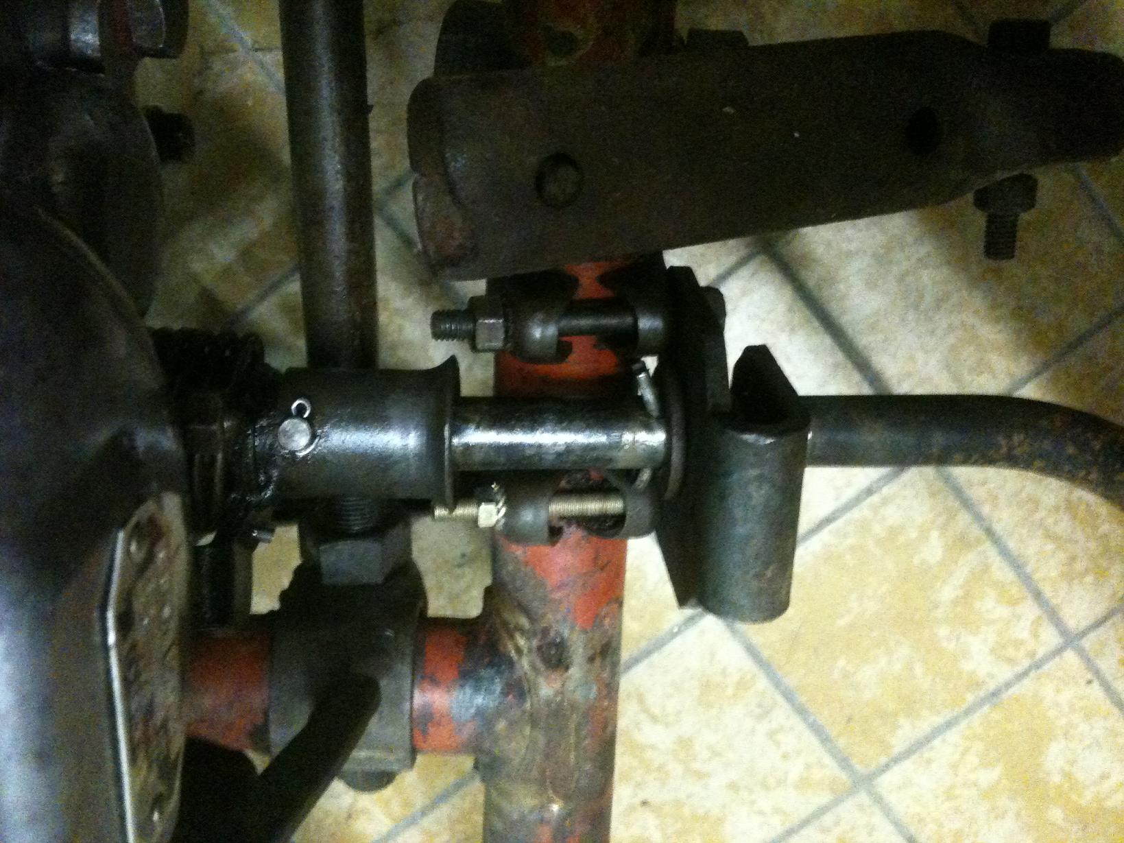

A ce stade je ne comprend pas comment fixer la selle avant, je crois avoir les bonnes pièces et j'ai repérer une fente sur l'arrière de la selle mais ..... no comprendo.

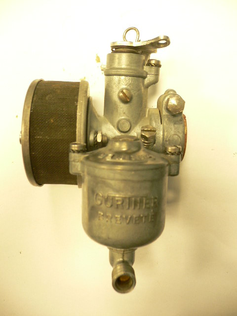

J'ai le même soucis avec mon carbu, on dirai qu'il en manque un bout.

la selle comprend une charnière lui permettant de basculer vers l'avant. La partie située la plus à gauche sur la photo est un loquet permettant d'assurer la fermeture de la selle.

Sinon , il te manque effectivement le filtre à air sur ton carbu. J'en ai un complet d'origine de marque Gurtner dont je n'ai plus l'utilité si éventuellement cela peut te dépanner...

Pour le carbu j'ai retrouvé deux plaques rondes qui, je pense, se monte dessus : photos lundi + photo des commodos.

Ben, files moi ton tel portable par MP, j'ai fait des photos des attaches de sieges et je te les envoie (je peux pas connecter mon tel à l'ordi)

Voilà les photos, en fouillant dans les boites je pense avoir retrouvé le filtre à air.

et pour le filtre , il semble complet effectivement 8)

J'ai récupéré un carbu complet, c'est cool, merci au tonton fournisseur.

Je tente remonte de remonter la tringlerie de commande de boite et je tombe sur un os.
Au démontage j'avais bien remarqué la présence d'un bague sur l'axe, seulement je ne comprend pas à quoi elle sert.
Elle est cranté sur le dessus, ou le dessous ??, comme pour marquer une position, je pense logiquement au point mort, 1° vitesse, 2° vitesse.
Seulement je ne trouve pas où venir loger cette pièce ???
De plus pas de trace sur les éclatés????
Quelqu'un a t-il la réponse ?
Messages : 2051
Re: Terrot VMS2
je ne me souviens pas avoir vu cette pièce sur la tige de commande de la boîte de mon Terrot et si elle ne figure pas sur les éclatés, c'est qu'elle n'est pas non plus d'origine.
Cependant, il y a sans doute une explication logique à la présence de cette pièce car il faut savoir que les vitesses du scooter Terrot ont tendance à sauter et de ce fait, on se retrouve parfois au point mort.
C'est un défaut de conception de la boîte et on ne peut pas y faire grand-chose, hormis opter pour le montage d'usine prévu à partir de 1954 et qui est censé être plus fiable que le précédent (quoique...)
Bref, l'un des moyens le plus sur pour que les vitesses ne sautent pas est de garder le pied enfoncé sur " le champignon " de 2ème en roulant.
A priori, je pense que l'un des ex-proprios / Géo Trouvetou de ton scoot a fabriqué ce système à dents pour que les vitesses soient bien enclenchées et ne se déverrouillent pas trop souvent.
C'est peut être un bricolage efficace, tu peux le laisser et le tester à l'usage ce qui ne te dispense pas de refaire ta boîte minitiueusement et de faire ton niveau avec une huile de boîte pas trop fluide.
( perso, pour le Terreau, j'utilise de la 75W80 pour boîte de vitesses de bagnole et ça fonctionne très bien ainsi )
Voilà, j'espère que tout ceci aura éclairé un tant soit peu ta lanterne :wink:

J'ouvre l’essence, ça glougloute dans la cuve, j’entends le flotteur qui tape sur le couvercle en montant , et une seconde après, re-inondation
au mélange... :énervé:
Ça semble fuir de partout, un carbu peu goutter à l'arrêt moteur arrêté, mais là, au prix de l'essence, c'est pas possible....
Plus qu'a redémonter et chequer les joints!....à suivre, encore.

J'imagine que c'est un trop plein, mais comment le régler ? ralenti, aiguille (pas de cran)?

J'ai dans l'idée qu'un carbu PHBG de 17, 5 ou 19 en montage rigide est idéal pour toi.
Emmanchement en 24 mm....
http://cgi.ebay.fr/Carburateur-type-PHB ... 256c615ad5
Pour revenir à ton carbu.
A mon avis l'essence doit ressortir par le circuit de starter.
Le flotteur/pointeau ne ferme le circuit,vérifie tout dans ta cuve....
Youngtimers section
Re: Terrot VMS2
Ben a écrit :.... ça glougloute dans la cuve, j’entends le flotteur qui tape sur le couvercle en montant , et une seconde après, re-inondation ....
Oui, écoute XProllx, ça sent le pointeau kaputt !
Ben
Messages : 111
Inscription : 28 mars 2010, 17:48
Localisation : 94 Saint Maur des Fossés
Re: Terrot VMS2
Message par Ben »
Effectivement, si j'enlève le couvercle de la cuve: plus de fuite.
En comparant mon couvercle (à gauche) avec un autre en stock, je vois une différence dans le logement du pointeau, j'inverse les couvercles: c'est OK, plus de fuite du tout.
Mon couvercle à du être bricoler, et le siège du pointeau remplacé par un écrou (trop épais), donc le corps du flotteur tape dedans et ne remonte pas suffisamment.
Par contre ce nouveau couvercle à été percé d'un petit trou, bizarre.
Merci pour votre aide, demain si j'ai le temps je fixe définitivement le moteur sur le cadre, et je tente quelques coups de kick, pour voir,.....
Chrisprolls
Messages : 636
Localisation : 92
Re: Terrot VMS2
Message par Chrisprolls »
Au vue de ta photo l aiguille ne pouvait faire son rôle de fermeture
Youngtimers section

J'ai essayé de kicker, ça se passe pas comme je veux.
Les premiers coups de kick: RAS.
Au bout de trois/quatre essais le kick n'accroche plus ou alors je dois enfoncer la manivelle à fond dans le logement et kicker en exerçant une pression du kick vers le moteur pour que la manivelle ne sorte pas de son logement.
Bizarre non ?
Ça peu se résumer ainsi:
1- j'enfonce la manivelle à fond
2- je kick
3- pendant le mouvement la manivelle est éjecter de son logement vers l’extérieur
4- ça n’accroche plus
5- la manivelle fait un tour complet dans le vide
Sur la photo 1 on voit la manivelle avant de kicker, sur la numéro 2 après.
On voit bien que la goupille s'est déplacé vers la droite, ainsi que la rondelle.
Un avis ?
AVANT
AVANT
APRES
APRES
Chrisprolls
Messages : 636
Localisation : 92
Re: Terrot VMS2
rajoute des rondelles...
non?
ou cette partie d arret avec la goupille ne devrai elle pas etre de l autre cote du tube
cote moteur
on voit une trace d usure sur ton axe cote moteur
ca ne correspondrait pas?
essaye pour voir
Youngtimers section
Ben
Messages : 111
Re: Terrot VMS2
Message par Ben »
Si tu parles de l'axe du kick et de sa goupille je ne peu rien changer, la rondelle et la platine du kick ne peuvent pas être sorties de l'arbre.
Je ne peu donc pas non plus rajouter de rondelle...
En refixant mieux la platine, avec le kick bien dans l’axe, j'arrive à kicker 2/3 fois, puis la platine s’éjecte vers l’extérieur, sous l’action du ressort, et le kick ressort de son logement en bon d'axe.
Donc oit je dois mieux fixer la platine, soit le kick n'accroche plus correctement dans son logement, et là ça se complique.
Chrisprolls
Messages : 636
Localisation : 92
Re: Terrot VMS2
Cette partie (la platine) ne bouge pas?
Youngtimers section
Ben
Messages : 111
Re: Terrot VMS2
Message par Ben »
Coté moteur la rondelle tape dans les ergots et empêche la platine de sortir
Côté "pied" la manivelle a un repli même effet...
Je me demande si ce levier a pas été ressoudé pour cause d'ergots limés, par exemple
Ben
Messages : 111
Re: Terrot VMS2
Message par Ben »
Bon, j'ai serré la platine comme ne mule sur ses support, ça à l'air de le faire.
Étrange quand même, ou juste mal foutu, si le support se desserre, tu démarres plus....
Le bon coté des choses c'est que j'ai plus qu'à mettre le scoot dehors et à kicker....ça doit bien faire 30 piges qu'il roupille, to be continued comme on dit.....
