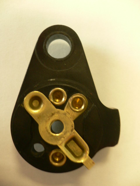

J'essaye de décoder le schéma de principe, mais je m'y perd avec les reperds :
V : veilleuse
C : code
P : phare
R : klaxon
M : masse

Sachant que je vais devoir le faire correspondre avec mes bornes du commodo
La borne 1 étant le commun
On a trois positions de gauche à droite :
- 3 + 4
- 2 + 5
- 1
Voilà mon casse tête du moment .....
- 3 + 4
- 2 + 5
- 1

la borne 1 est-elle reliée à d'autres bornes ? peut-on brancher un fil électrique sur le plot central ? mets une photo de l'envers du commodo pour voir de près les connexions
Re: Terrot VMS2
Position 1 : borne commune numéro 1 seule

Si je pars du principe que la veilleuse arrière est alimentée directement depuis le volant moteur, donc allumée tout le temps, ce qui parait logique, ça donne :
- position 1 : fil du volant moteur + veilleuse AV doublée sur la même borne
- position 2 : fil du code + 1 borne libre
- position 3 : fil phare + 1 borne libre
Il me semble que la veilleuse AV est faite pour être allumée seule, je voie pas l’intérêt qu'elle s'allume en même temps que le code ou le phare.....

c'est un casse tête ce commodo car normalement la partie mobile est également alimentée et est en contact avec les autres plots...
de plus, si la navette ar. est alimentée en direct, le volant magnétique développant environ 30w et l'ampoule n'acceptant que 5w, elle claquerait au bout d'1 minute à peine.
Il faudrait donc une veilleuse av. de 15w minimum pour la position " veilleuse " du commodo...
Re: Terrot VMS2
Donc il faut faire marcher veilleuse + "autre chose", pour faire baisser la puissance ?
je crois que mon LD est pourtant câblé comme cela, veilleuse AR directe au volant, veilleuse AV au commodo, 4W chaque.

il doit y avoir un régulateur de tension sur ton LD et il me semble aussi que les navettes ar. sont en 12v sur ce modèle
la solution que j'entrevois, mais qui obligerait à condamner la veilleuse av. -qui ne sert à rien de toute façon - consisterait à brancher la borne 1 sur le + éclairage du volant, la borne 2 sur le plein phare, la borne 3 sur le code et raccorder avec un shunt les plots 4 et 5 au feu arrière (en fait, tu relies les 2 fils en un au feu ar).
Ainsi position 1 = rien
position 2 (1+2+5) = plein phare + feu ar
position 3 (1+3+4) = code + feu ar.
Ca me paraît logique puisque seul le plot 1 du commodo peut alimenter les autres connexions
Re: Terrot VMS2
Oncle Fernand a écrit :il doit y avoir un régulateur de tension sur ton LD et il me semble aussi que les navettes ar. sont en 12v sur ce modèle
Je suis assez d'accord, en inversant position 2 et 3, histoire d'avoir dans l'ordre :rien / code / plein phare, ça semble plus logique.

bien sûr, j'avais indiqué cet ordre à titre d'exemple mais le tien semble plus indiqué.Ben a écrit :Je suis assez d'accord, en inversant position 2 et 3, histoire d'avoir dans l'ordre :rien / code / plein phare, ça semble plus logique.
Sinon, tu peux aussi raccorder directement la borne 4 et 5 avec un fil électrique, ça t'évitera de faire un shunt plus loin sur le faisceau.

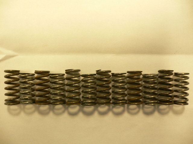

il est fort possible que tes ressorts d'embrayage soient très fatigués. Pour cela, il faudrait d'abord remonter ton levier d'embrayage et contrôler ensuite..Good luck ![/quote]Ben a écrit : Ce qui m'inquiète plus, c'est l'embrayage, pour le moment je joue sur la commande directement sur le moteur, car pas de câble d'embrayage pour l'instant, et c'est vraiment très très mou.
Il me semble que logiquement il faudrait forcer comme un âne pour contraindre un embrayage à la main, non ?
Bon mes petits soucis de poignée étant réglé, je repars sur le reste de la bête, et donc l'embrayage qui merdouille.
Je fais un teste :
1 - je passe une vitesse, la roue arrière est en prise
2 - je pousse à fond le levier d'embrayage, la roue reste en prise
3 - ça m’agace je démonte tout
Re: Terrot VMS2
Verdict:
1 - les ressort sont HS 19/20mm au lieu de 22, je trouve ça où ?
2 - je ne trouve que 6 ressorts pour 8 emplacements, bizare mais conforme aux fiches d'époques
3 - je balance ma tige aimentée au fond du carter et j'en ressort ça: une bille + ??, déjà vu sur ce moteur ?
la bille fait +/- 1mm

Peu être un début de réponse, le téton pourrai bien venir sur cette petite cloche, mais alors quid du pas de vis ?Ben a écrit :Verdict:
2 - je ne trouve que 6 ressorts pour 8 emplacements, bizarre mais conforme aux fiches d'époques
3 - je balance ma tige alimentée au fond du carter et j'en ressort ça: une bille + ??, déjà vu sur ce moteur ?
J'envoie un message au vendeur pour qu'il me décrive plus précisément l'objet

Mon embrayage ne voulant toujours pas débrayer je me suis résolu à commandé 6 ressort neuf , houille ça fait mal, 80 euros port inclue, ça pique !
Mais bon, après normalement (j'en ai marre de dire ça), je roule
Pour info les ressorts de VMS 125 sont les mêmes que les 125 ETD, et donc dispo.
Je les attends .....

Re: Terrot VMS2
Mes ressorts sont arrivés.
Grosse différence avec les vieux.
J'espère que cela suffira à faire fonctionner l'embrayage correctement, réponse après le déjeuné.

Re: Terrot VMS2
Pour avoir comparer les offres le choix n'est ni large ni varié.
Je les ai reçu en 3 jours comme prévu, c'est monté, et ça marche, à partir de là.....
