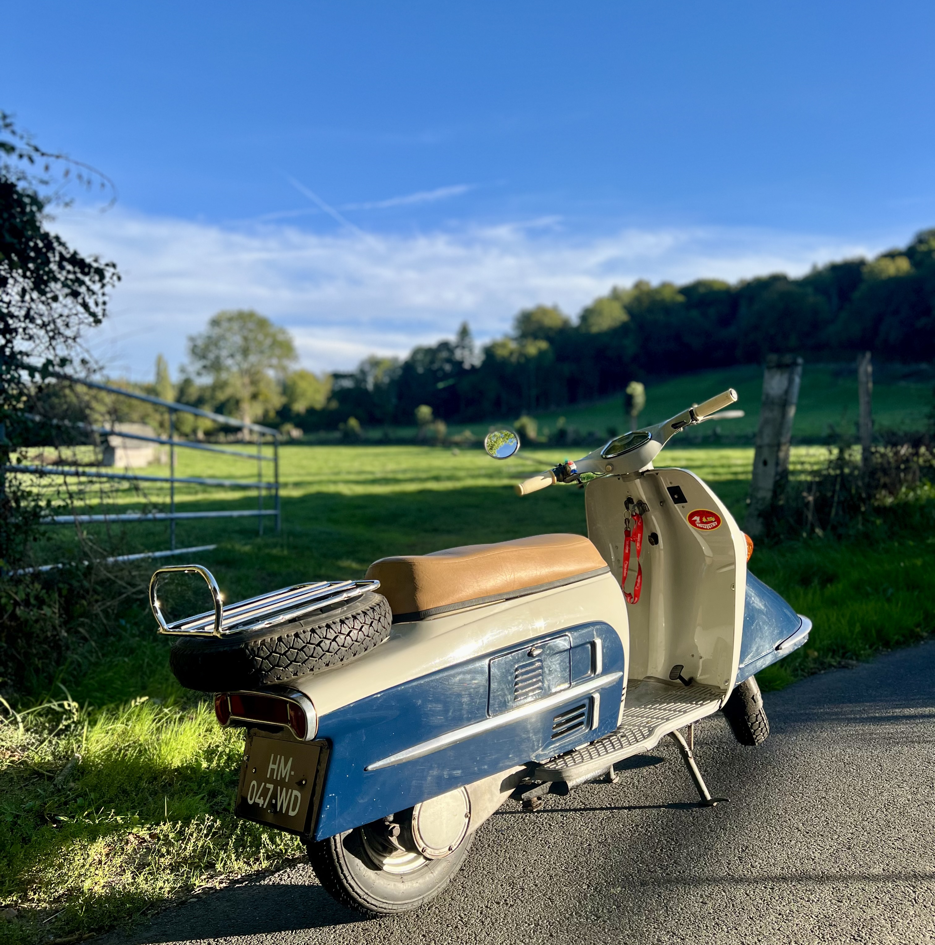

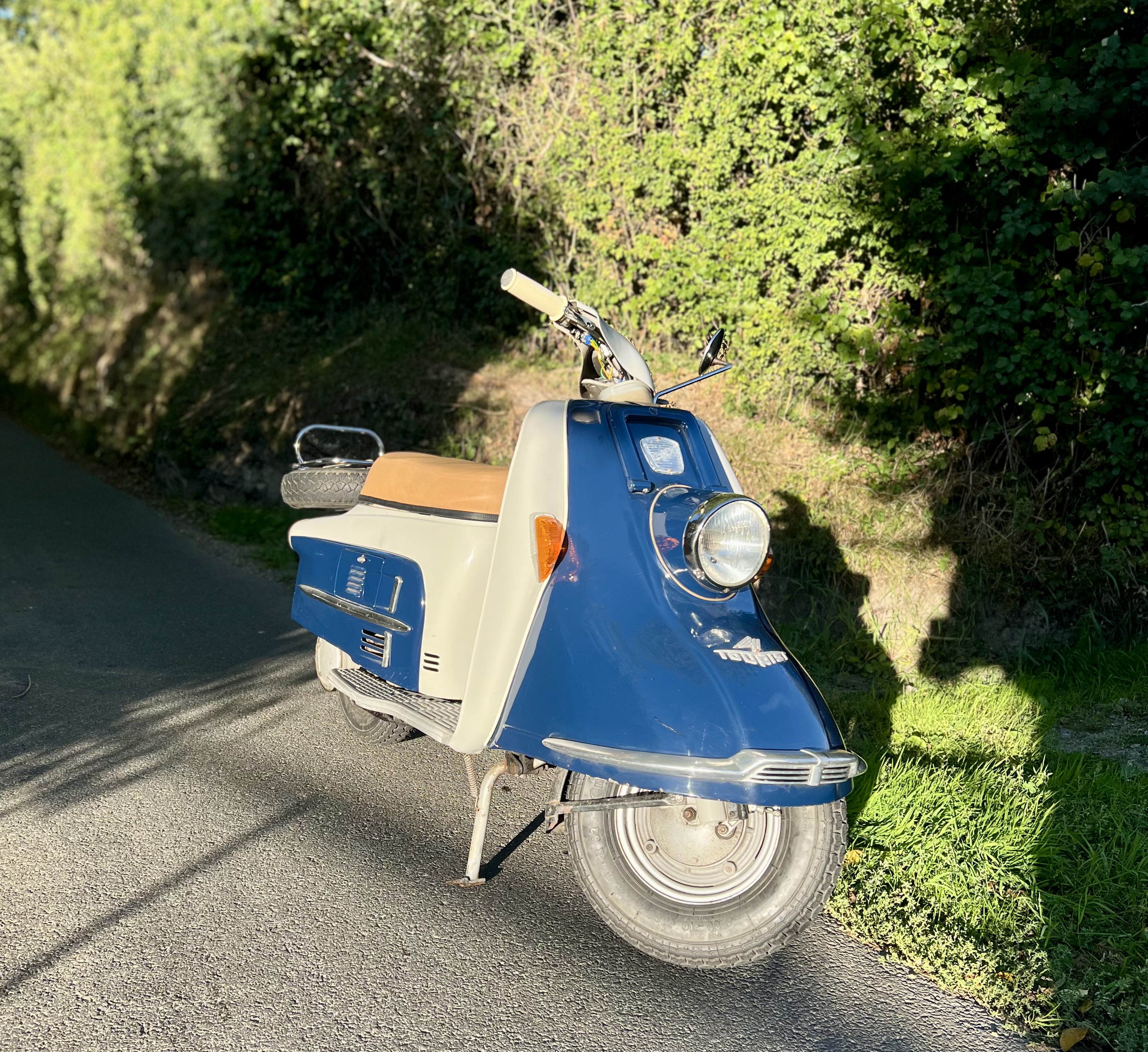

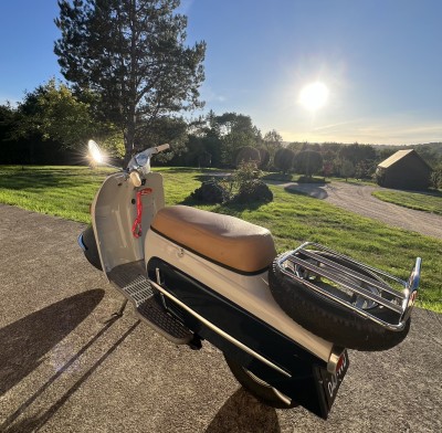

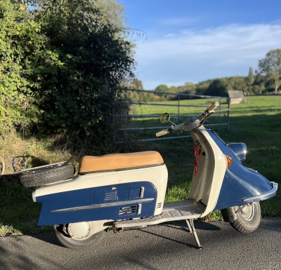

Re: Heine Heinkel für Normandie !
Balade du soir avec sa nouvelle immat peinte….
