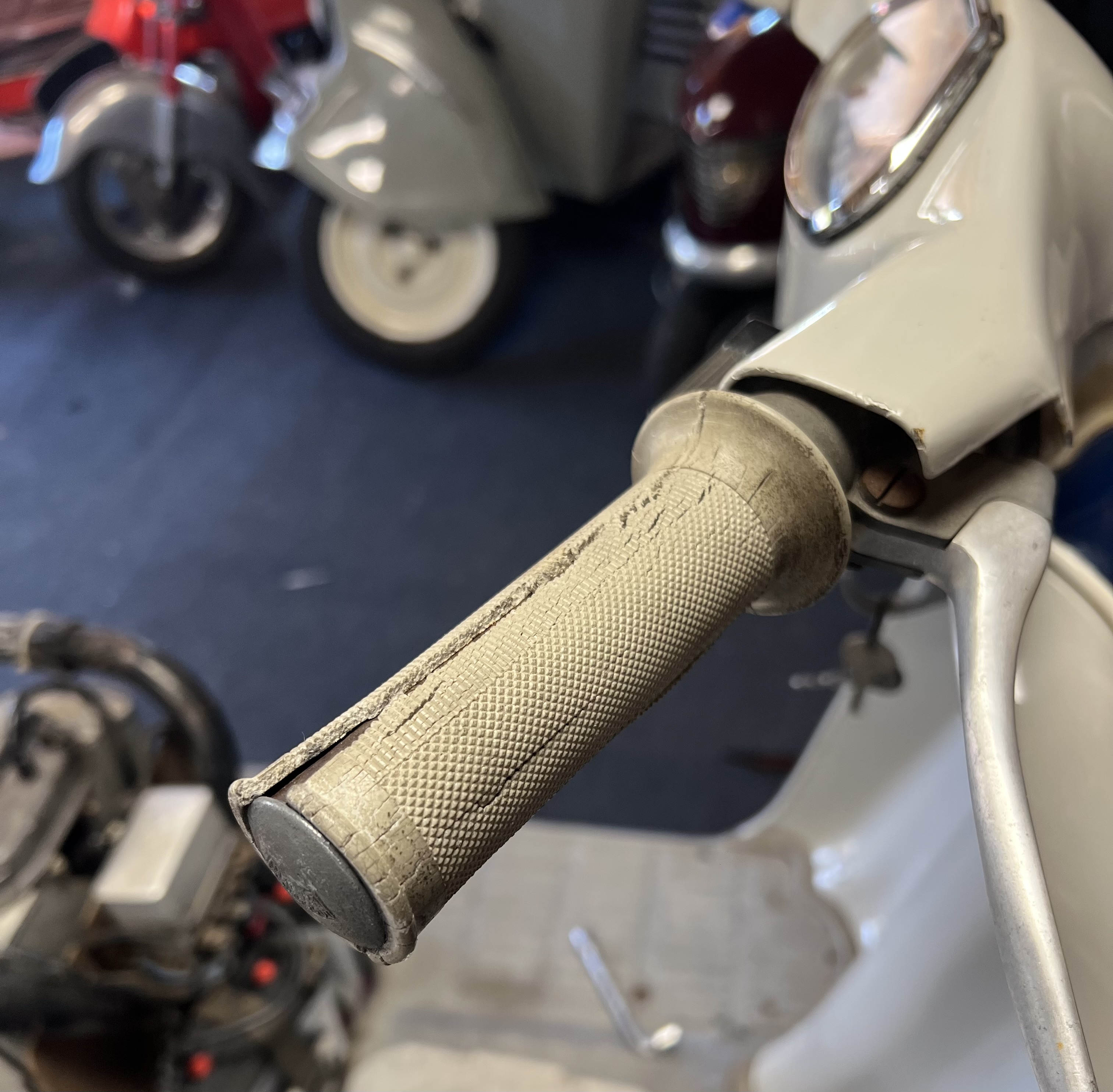

À peine arrivé…. On commence à regarder mieux le Scoot.

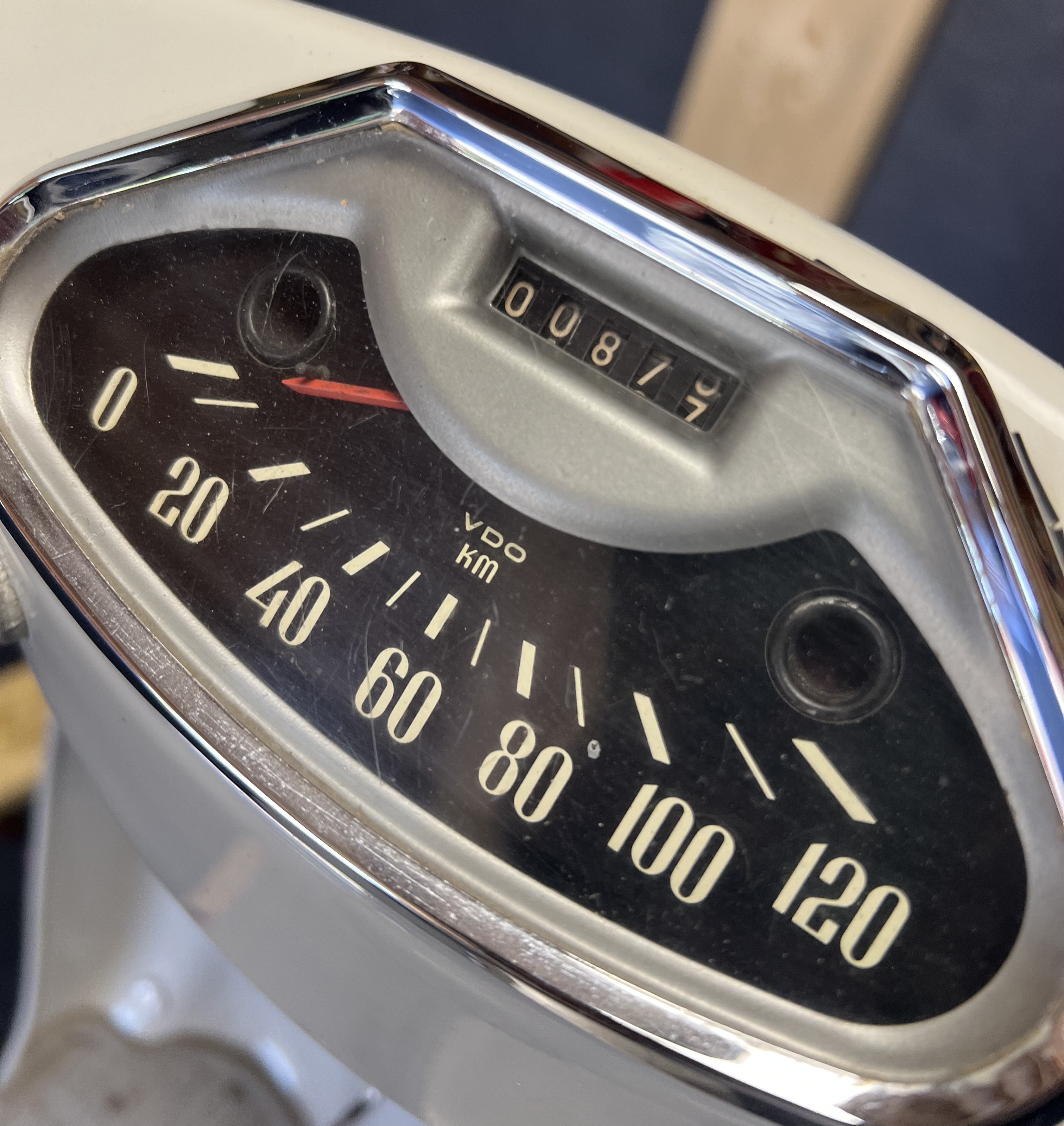

Très faible kilomètrage, très peu d’usure, une belle poussière collante de stockage…. Bref, une révision comme il se doit au programme et roule !
Revenu cette fin d’après midi à la maison, accompagné de JP.

J’aimerais savoir de quand datent mes pneus…
Normalement c’est 4 chiffres, les deux premiers pour la semaine de fab, les deux derniers pour l’année….
Là j’ai 9023….. à moins que je ne sache pas compter, bah 90 ????

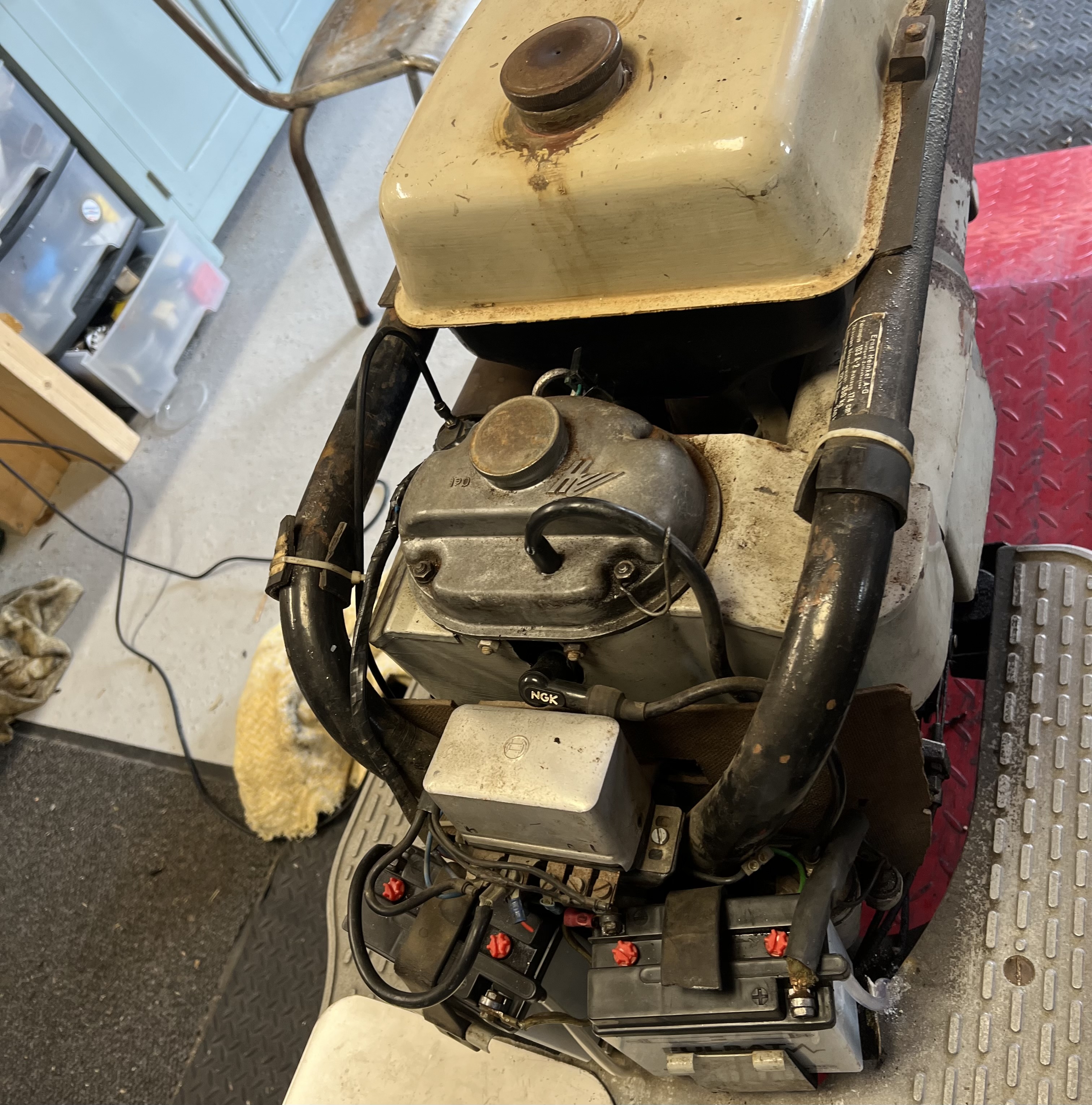

Je continue au démontage de quelques éléments pour nettoyage et entretien... et pour mieux comprendre le Panzer.
Sincèrement, ça à l'air solide et bien construit. Je me régale.
Au programme, nettoyage du réservoir, ultrasons pour le carbu (merci Thierry), nettoyage du filtre à air, vidange moteur et boîte, verif et graissage / tension des câbles.... et changement des pneus. La date marquée dessus est incompréhensible. avant de le regretter, je préfère les changer.

"9023”... je ne savais pas qu'il y avait eu plus de 52 semaines en 2023....

Vidange moteur & pont SAE40, passage du carbu au bac à Ultrason (merci Thierry).... démarrage nickel.
Par contre au roulage, il ne prends pas ses tours, ou les prends vraiment trop.
Bref, je redemonte le carbu très prochainement, revoir encore les réglages....

Pour le carbu, tout est revenu dans l’ordre.
J’avais mal remonté une pièce interne.

ajustez les câbles de commande 77/1 de sorte que, lorsque la roue arrière tourne,
n'importe quelle vitesse sélectionnée par la poignée tournante soit engagée.
5. Après le réglage précédent, vérifiez en tournant la poignée tournante que les
4 engrenages s'engagent précisément.
6. Si nécessaire, ajustez les vis de réglage, puis serrez
le contre-écrou 77/3.
7. Vérifiez l'état des durites en caoutchouc et, si nécessaire, graissez-les (pistolet à graisse 3/4).
- Messages : 1795
Re: Heine Heinkel für Normandie !
le seul probleme !
c'est du réglage fin cables tendus ,mais pas trop pour ne pas forcer l'axe .... avec en plus le bon positionnement du tirage par rapport au verrouillage de la poignée,
je l'ai refais dernièrement ,,, c'est mieux ...
mon sorcier heinkel n'a pas de solution miracle, c'est son problème
pour les valider je donne un avant- apres a la poignée , leger, avant de relâcher , pour que la fourchette fasse son travail.. mais en cote la recup 3-2 ... 2-1 c'est souvent arret et reprise en prem's !
