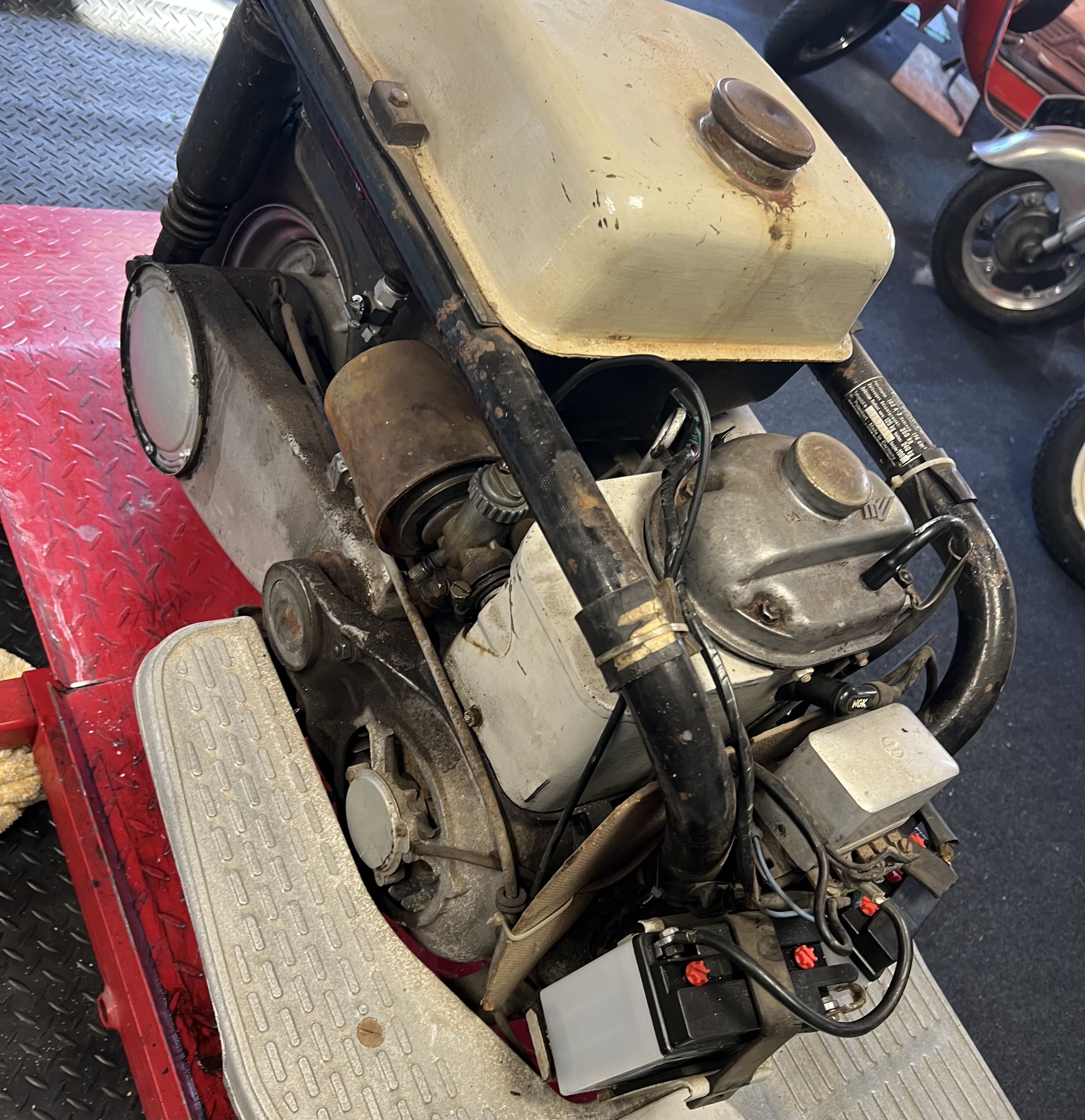

Je continue au démontage de quelques éléments pour nettoyage et entretien... et pour mieux comprendre le Panzer.
Sincèrement, ça à l'air solide et bien construit. Je me régale.
Au programme, nettoyage du réservoir, ultrasons pour le carbu (merci Thierry), nettoyage du filtre à air, vidange moteur et boîte, verif et graissage / tension des câbles.... et changement des pneus. La date marquée dessus est incompréhensible. avant de le regretter, je préfère les changer.

Vidange moteur & pont SAE40, passage du carbu au bac à Ultrason (merci Thierry).... démarrage nickel.
Par contre au roulage, il ne prends pas ses tours, ou les prends vraiment trop.
Bref, je redemonte le carbu très prochainement, revoir encore les réglages....
“Stay tuned...”
“Stay tuned...”

Pour le carbu, tout est revenu dans l’ordre.
J’avais mal remonté une pièce interne.
Par contre maintenant il faut que je règle les vitesses.
La 1ere est très compliquée à enclencher….
Mais je suis sur la bonne voie.

Jeudi matin tôt, je suis parti emmener le Heinkel pour une Gross Revizion chez Unkel Sylvain, lui qui connaît par coeur les scooters teutons Heinkel.
Même Raid, est venu !
Encore merci à toi Sylvain, tu n'a pas été avare de bons conseils, et de bonne mises au point, mon scoot en avait besoin !
Au programme :
Pneus et chambres neufs, pose du contour de barillet, changement des silents blocs moteurs (merci ton stock de pièces), changement du corps de la poignée de passage de vitesses,( le mien etait en fait mort) (merci ton stock de pièces)... avec le bon réglage de la bille, positionnement, réglage des câbles de passage de vitesse et d'embrayage, (c'etait pas une mince affaire) etc...., reglage du jeu des soupapes, nettoyage du reservoir, robinet, carbu... et réglages....
Resultat : D'un scoot qui avait souffert d'un entretien aléatoire, j'ai un scoot qui marche bien, et les vitesses c'est du beurre. BRAVO SYLVAIN.
Me reste plus qu'à rouler avec (et attendre le,quitus fiscal demandé par l'ANTS)....
VIDEO :
https://www.youtube.com/shorts/_CJvTPgEM3c
Au programme :
VIDEO :
