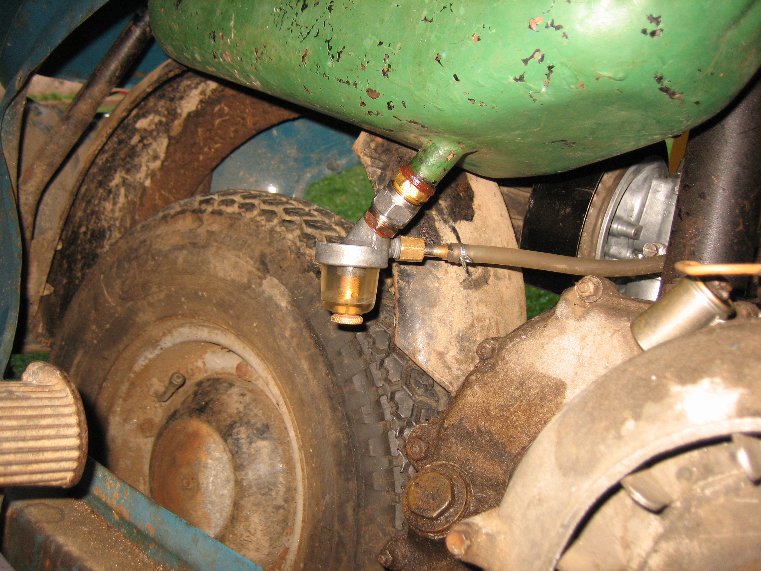

Le carburateur, le robinet d'essence au bas à ultrasons. :rain:

Le robinet avec cuve de décantation, complet :love:
Messages : 999
Re: New Paris Nice
Le dégraisant en pleine action, le robinet ne fuit pas mais les cochoneries son là.

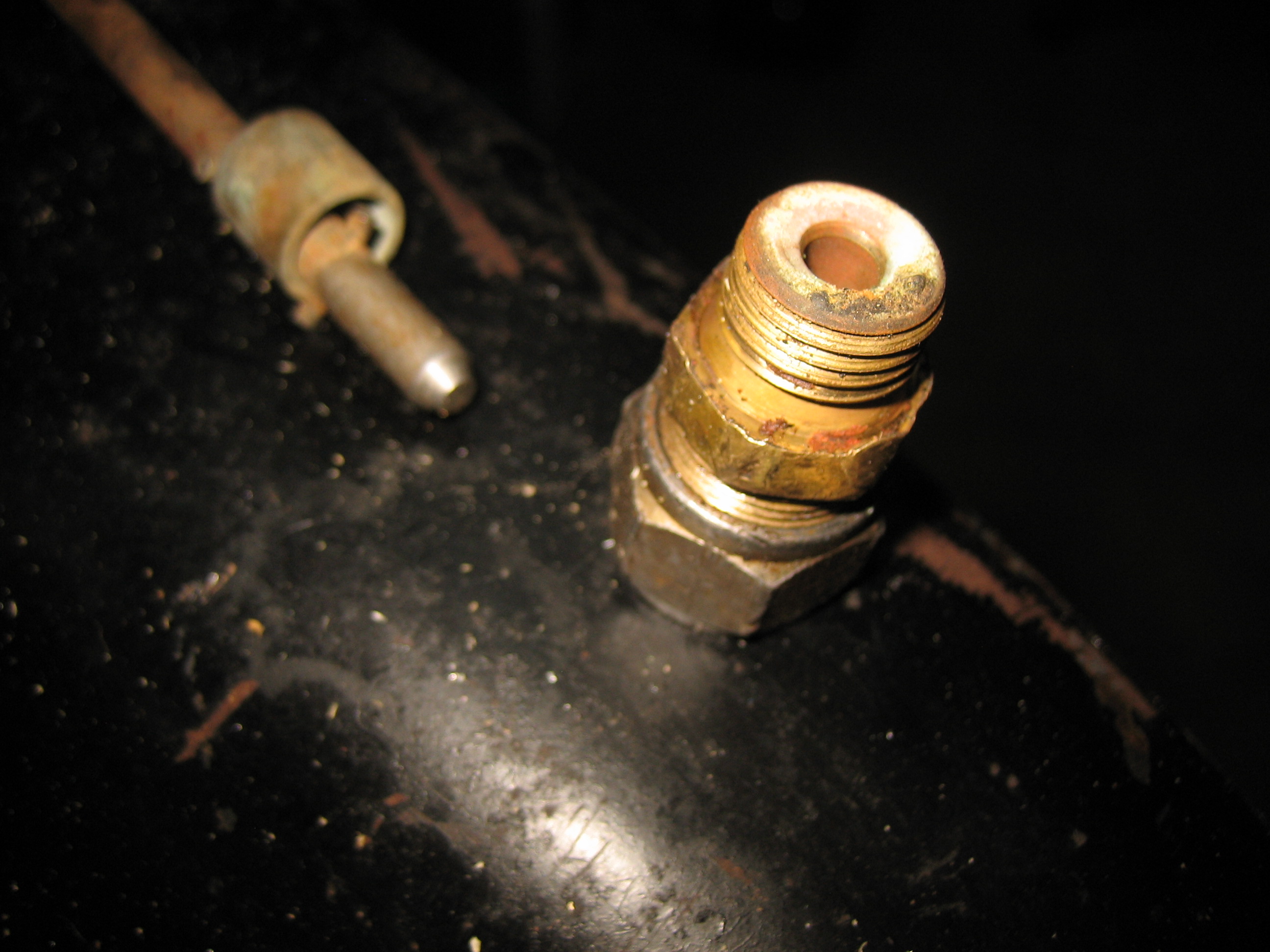

une remise en état de l'échappement, un réservoir propre (merci Markus), le carburateur est propre.
Une petite modification de la commande fermé, ouvert, réserve et pas de fuite.
Un test de la bobine qui dit OK, pas d'étincelle à la bougie.
