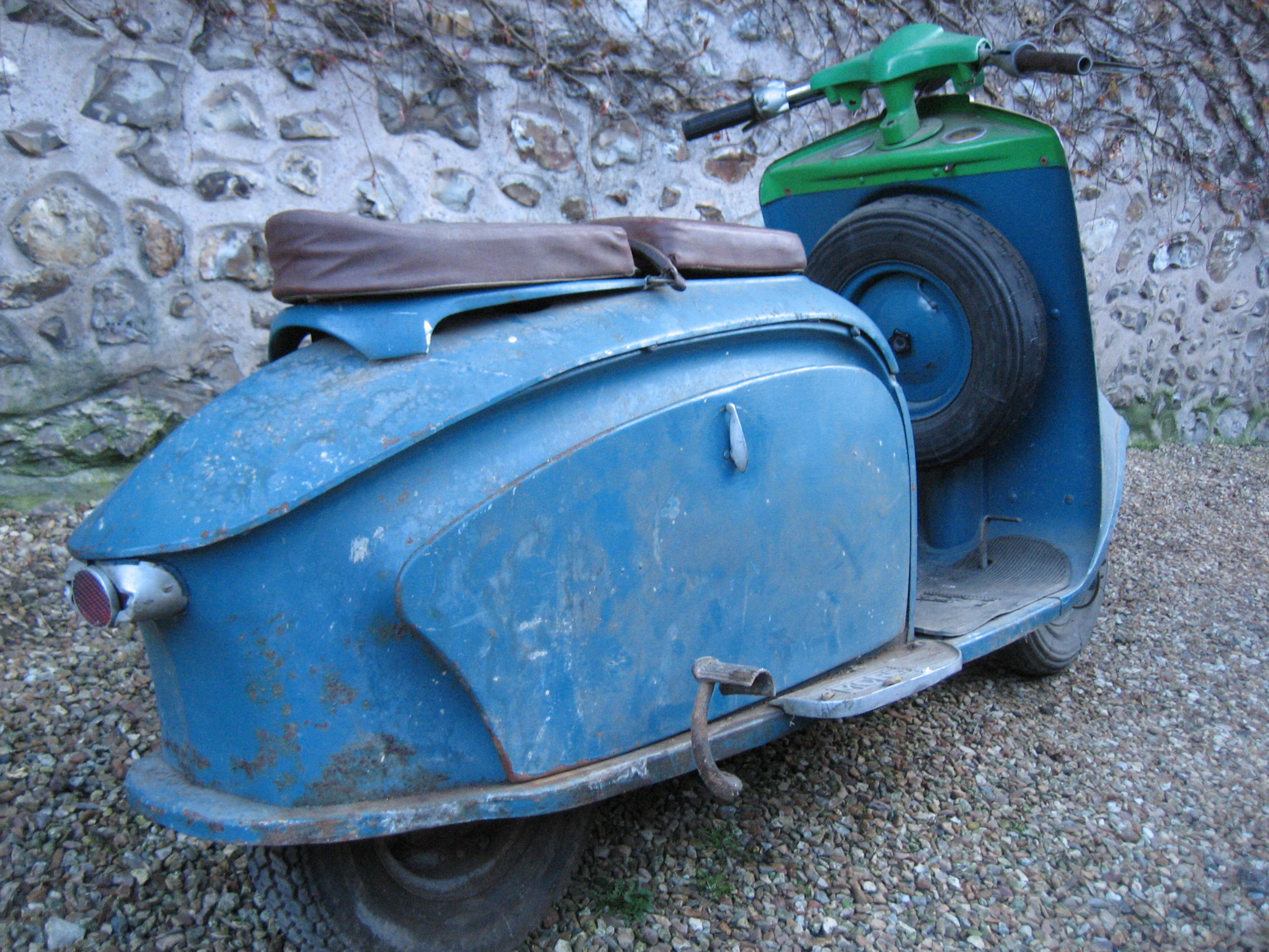

Le petit dernier est arrivé. :moto:
Une bonne pioche.

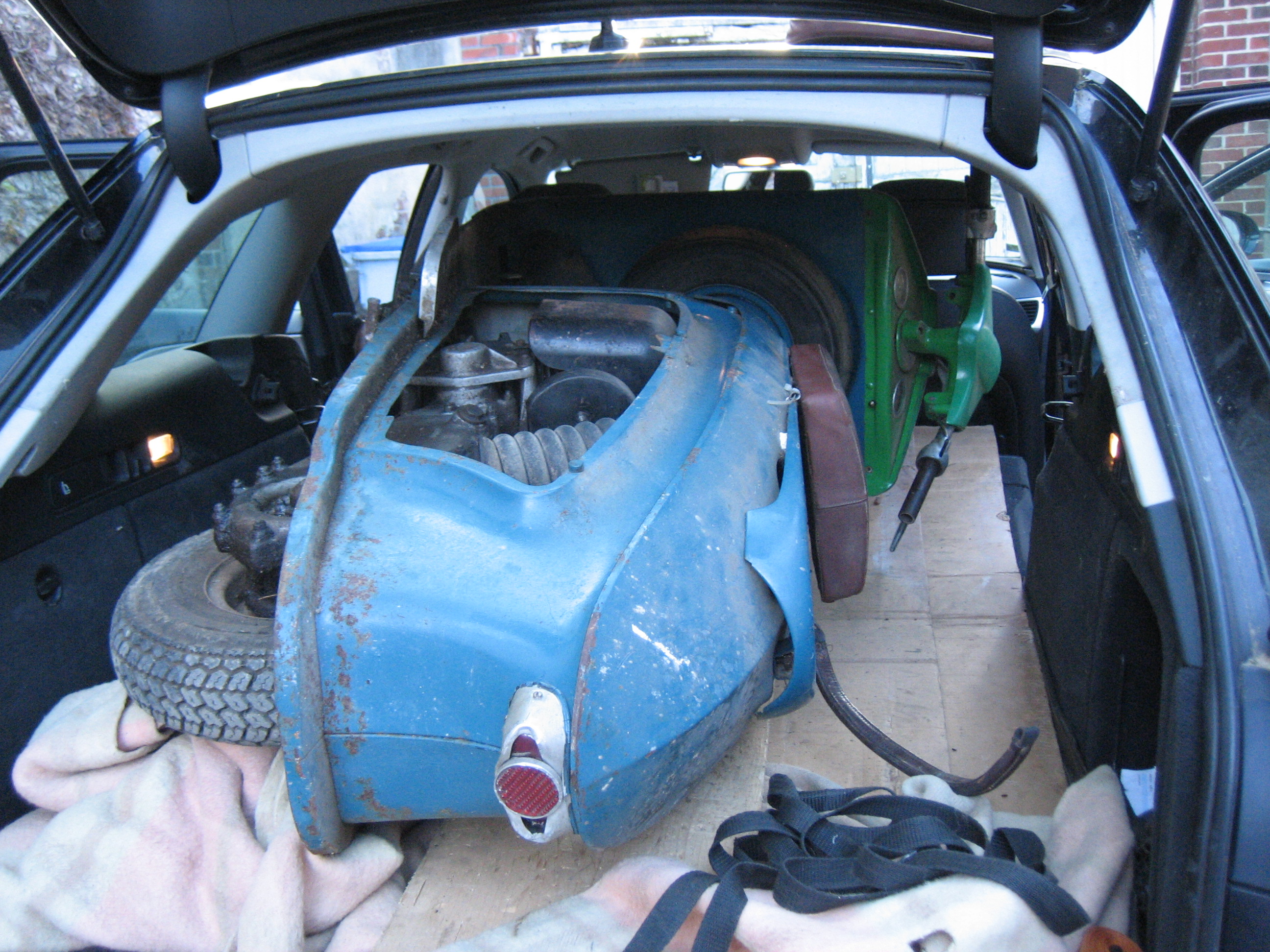

Un petit aller et retour de 1000 bornes.
Les +
Carosserie en bon état avec une peinture au ballet à chiotte
Carte grise dorigine
Moteur pas bloqué
Les vitesses passent.

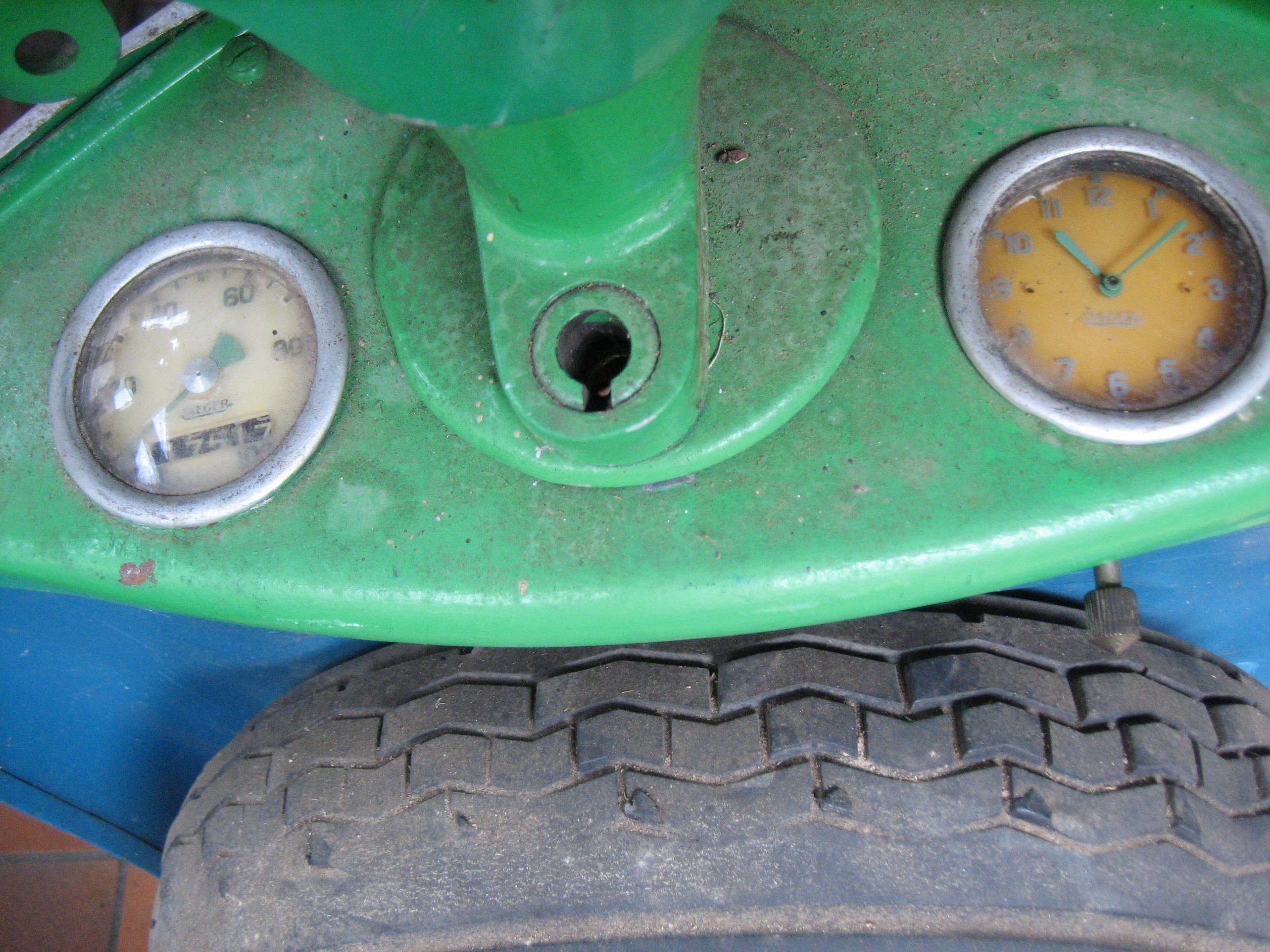

L'horloge de bord est d'origine.
Les -
Manque la tirette de starter.
La molette de réglage du phare.
Manque le klaxon.
Stockage au frigo :mrgreen:

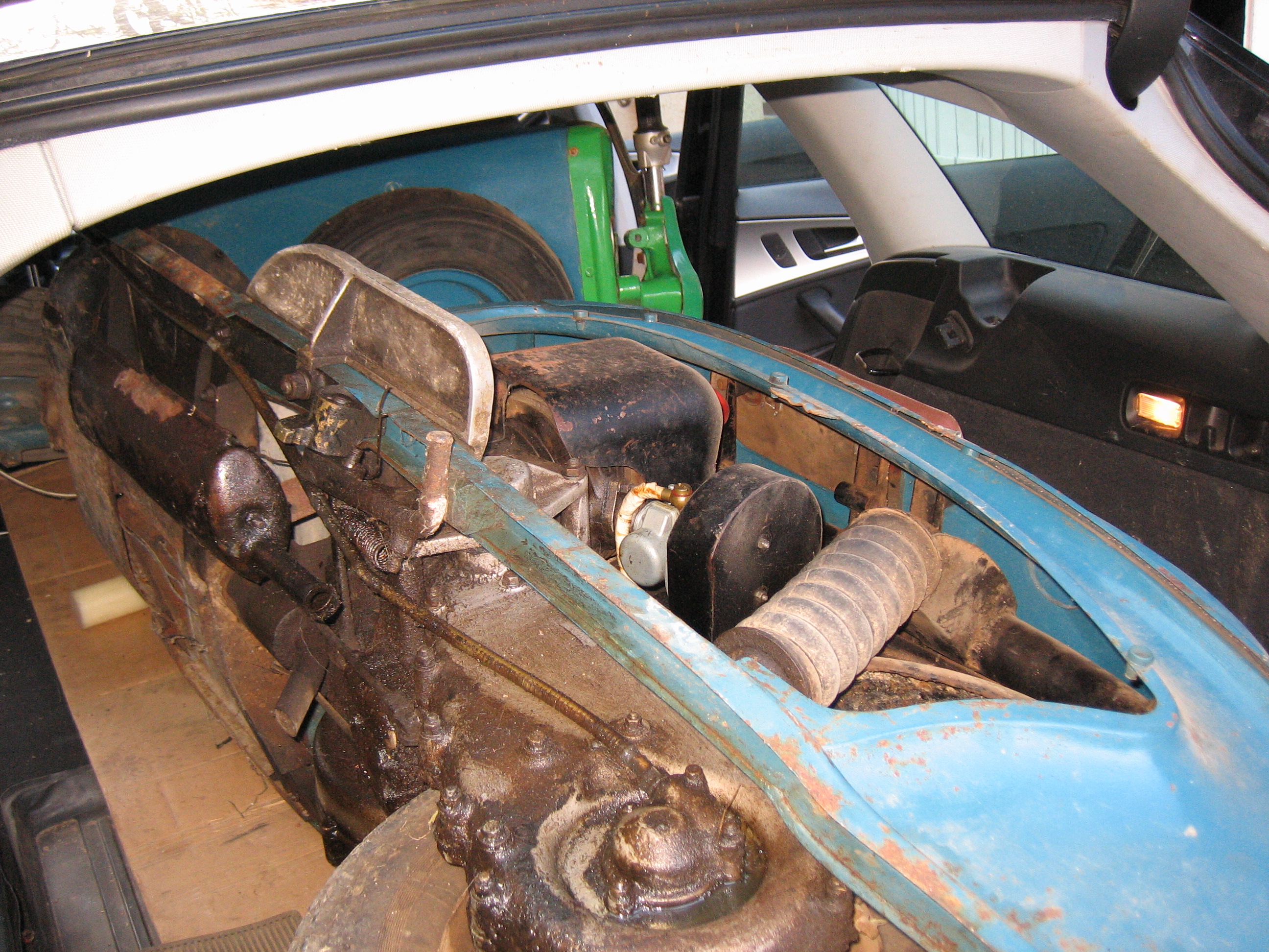

Une petite investigation histoire de voir.
La peinture bleu sur les deux faces, le lux.
La bobine HT Bosch dit oui à 10mm d'éclateur donc 10 000 v :=):
