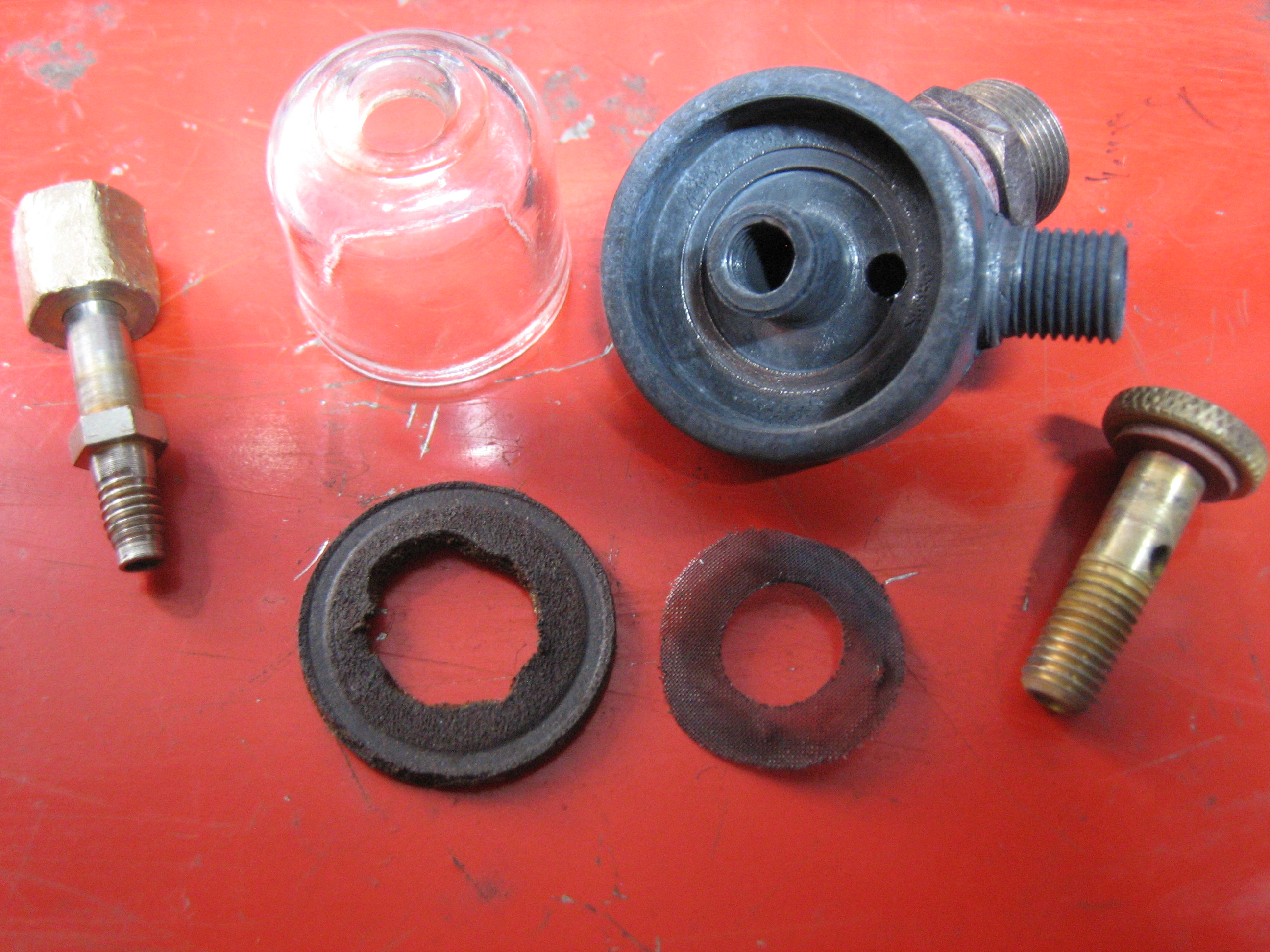

Le carburateur, le robinet d'essence au bas à ultrasons. :rain:

Le robinet avec cuve de décantation, complet :love:

Le dégraisant en pleine action, le robinet ne fuit pas mais les cochoneries son là.
