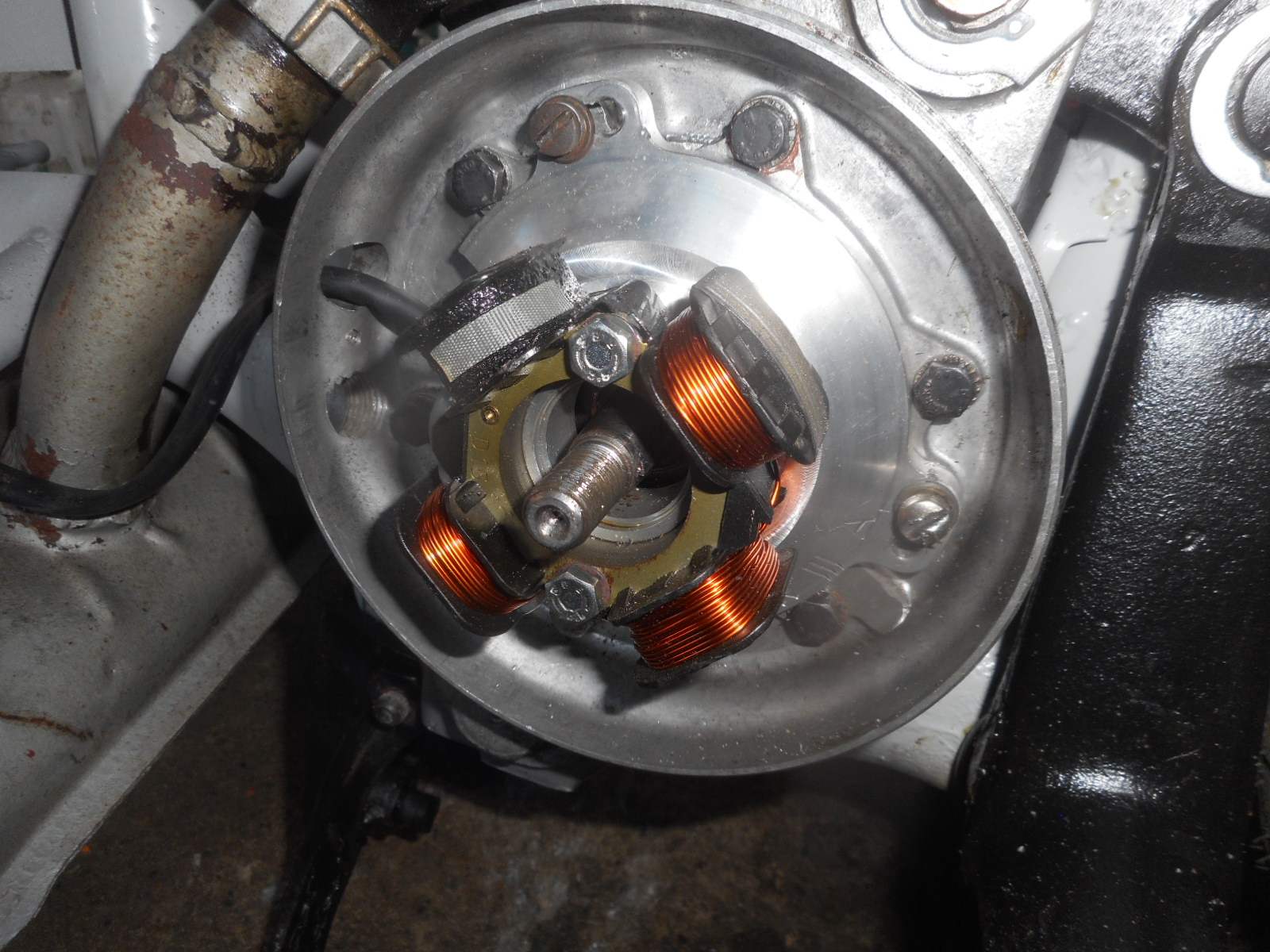

Bonjour les pros / experts Lambrettistes. Cela fait bien longtemps que je n’ai plus écrit sur ce forum… suite à une mauvaise aventure avec une pièce défectueuse j’ai mis du temps à remettre le Lambretta en route… J‘avais monté un allumage Varitronic, il avait démarré au quart de tour… mais pas pour longtemps… Le filetage de l’écrou de rotor présentait un défaut et bien que serré au couple l’écrou n’était pas totalement engagé… la clavette n’a pas aimé et le vilebrequin encore moins…

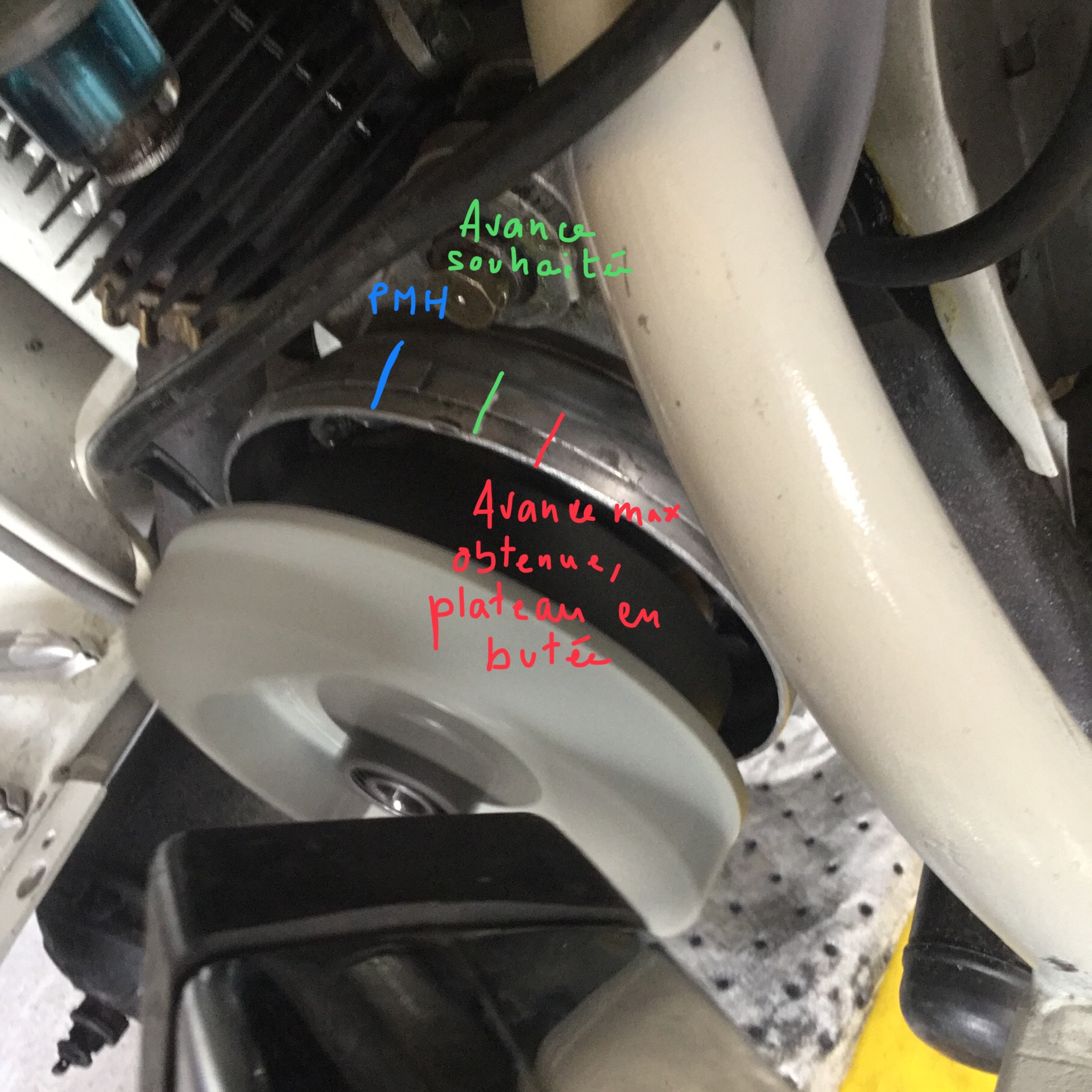

Je me suis enfin décidé de remplacer le vilebrequin et j’ai un challenge avec le règlage de l’avance. Après contrôle à la lampe stroboscopique j’ai trop d’avance. Le plateau de réglage est en butée, il est vers la gauche au maximum. je ne peux diminuer l’avance. (Voir détail sur la photo). Je devrait être entre 14 et 19 degrès, je dois être à environ 25 degrés. Quelqu’un a déjà fait cette expérience? Trouvé une solution? En montant dans les tours l’avance reste la même.
En roulant le moteur s’étouffe dés que l’on monte dans les tours.
Je suis preneur de vos retours d’expérience avis d’experts lambrettistes! Merci par avance!

Merci Markus! Justement c’est une lampe stroboscopique sans déphasage.
Du coup j’ai essayé plusieurs réglages du stator. plateau totalement à gauche, plateau au milieu, et plateau totalement à droite. Et c’est quand il est totalement à gauche qu’elle démarre au quart de tour. Mais le moteur s’étouffe à mi charge.

Bonjour, petit retour, j’ai démonté le pot d’échappement, j’ai ouvert les deux couvercles latéraux. Bon c’est pas tout neuf là dedans mais pas totalement obstrué. J’ai essayé de rouler avec les deux couvercles démontés, le voisinage a dû apprécier
mon passage un samedi matin! En conclusion ce n’est pas le pot.J’ai essayé une autre lampe stroboscopique, et lâ bonne nouvelle en montant un peu dans les tours le repère sur le volant s’aligne bien avec le repère d’avance que j’avais mis sur le bloc. Bizarre qu’avec l’autre lampe le repère reste fixe, j’ai encore testé ce matin. Bon ben il me reste plus que la piste du carbu. J’ai encore un autre 20MX et non 20MXL que je vais remonter et tester. Merci encore à Markus et MacDouve pour les conseils avisés.
