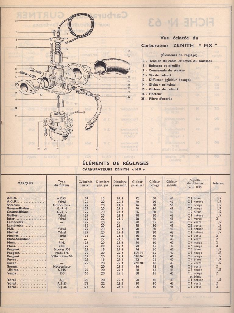

Bon au final j’ai remplacé le gicleur de 90 qui était monté sur un carbu 20MXL par un gicleur 94 et c’est pas mal. Le 20 MX que j’avais en stock ne rentrait pas au niveau de la pipe d’admission, le diamètre était trop petit.
En conclusion la situation est bien meilleure que la semaine dernière et MC Douve avait visé juste!!! Merci à tous!

salut, oui d origine c est un 94 le gicleur principal et 96 sur le 150.
