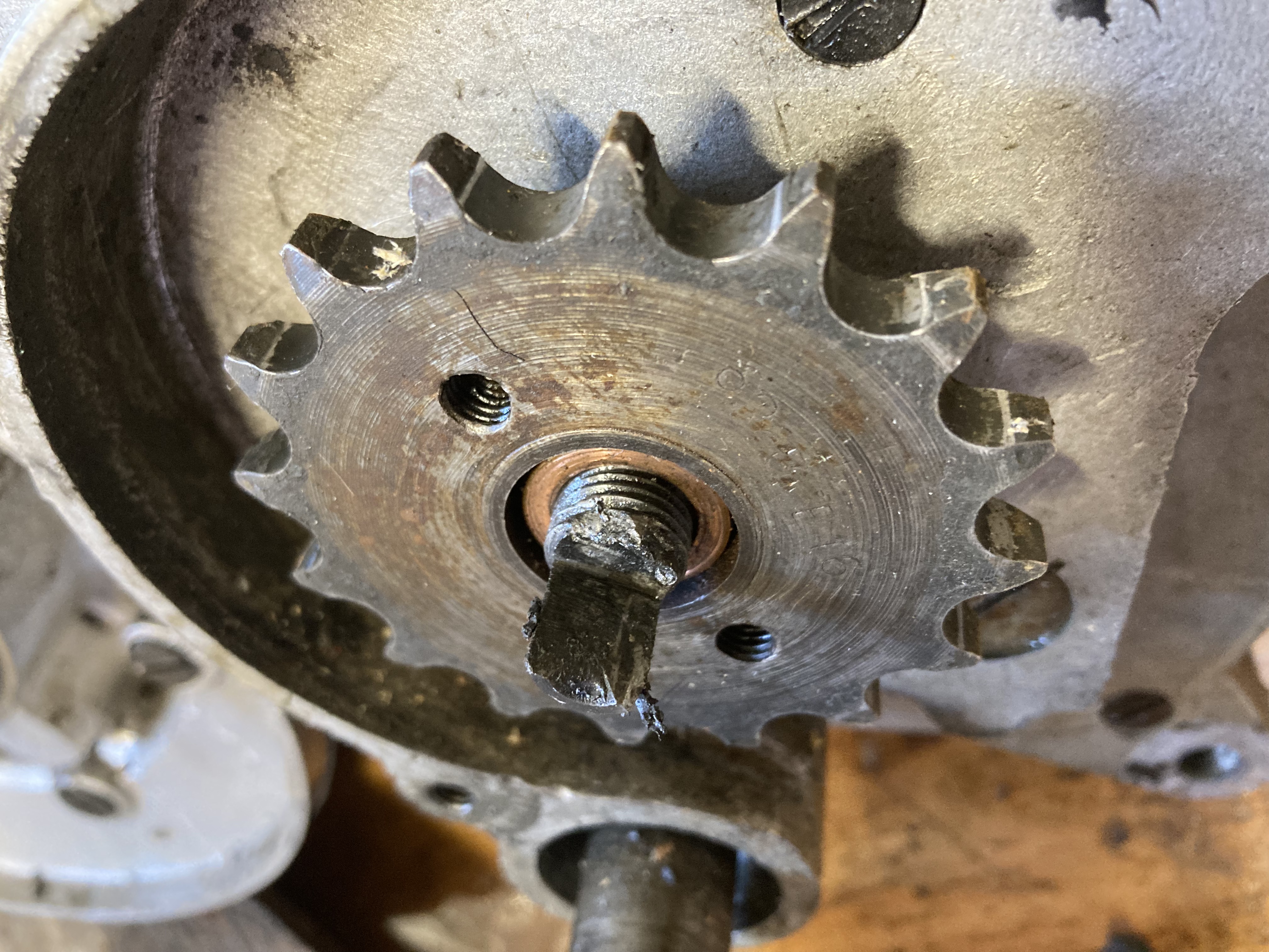

Au démontage du pignon de sortie de boite, première mauvaise nouvelle, une des extrémités usinées qui reçoit le compteur est cassée. Heureusement Mac Douve a pu me trouver une solution. Le démontage continu. A première vue, les roulements et même les spis sont encore souples mais bon ouvert pour ouvert je démonte tout et décide de tout changer.

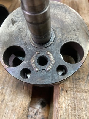

Mais la mauvaise, très mauvaise surprise est la confirmation du jeu latéral et de bascule qu'il y a au niveau de la bielle mais aussi et surtout le fait que l'axe de bielle a été soudé de chaque coté aux flasques. Et là, c'est la cata.

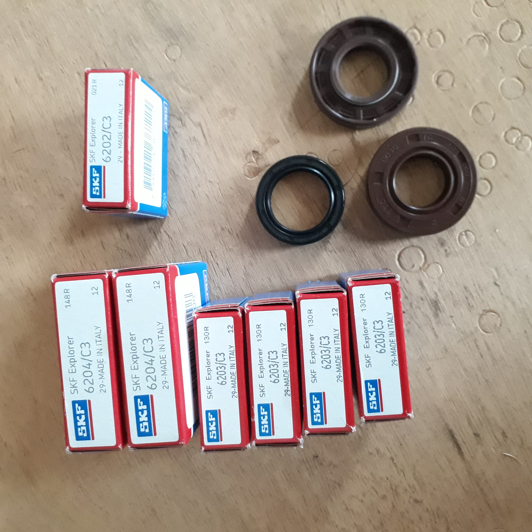

Dans les livrets de démontage du moteur , il y a le listing des roulements. Les trouver comme préconiser chez 123 Roulements, c'est ok, mais pour les spis, certains ne sont pas disponibles . Pourriez vous m'indiquer les dimensions que vous utilisez.

je vous joins quelques photos des problémes...

Concernant les skis et autres bagues certaines ont des dimensions marquées , comme celles du vilo, mais d'autres n'en n'ont pas . Une fois mesurées au pied à coulisse, aucune correspondance chez 1 2 3 roulements. D'où m'a question.

Les roulements et SPI trouvé chez 123 roulements. (Voir photo)
Assure toi que le carter et/ou le vilo n'a pas été modifié avant de passer commande...

La rondelle 45008 est destinée aux moteurs équipés de feutres.
Puisque ton moteur est équipé de joint SPI, du devrait avoir une rondelle 53008 = 30x47x1.
Ton moteur semble être plutôt un L54.

La soudure sur le vilo "remplace" la goupille cannelée 4x9 réf : 45159
=> Ce qui peut signifier que les galets 45010 ont été remplacés...
Oui, ça fait bricolage, mais...

Je conseille de mettre un joint SPI avec 2 VRAIS doubles lèvres sur le vilo côté embrayage.
Série CK en FPM.
20X40X8 (Vérifier les cotes du carter et du vilo avant cde !)
Série CK en FPM.

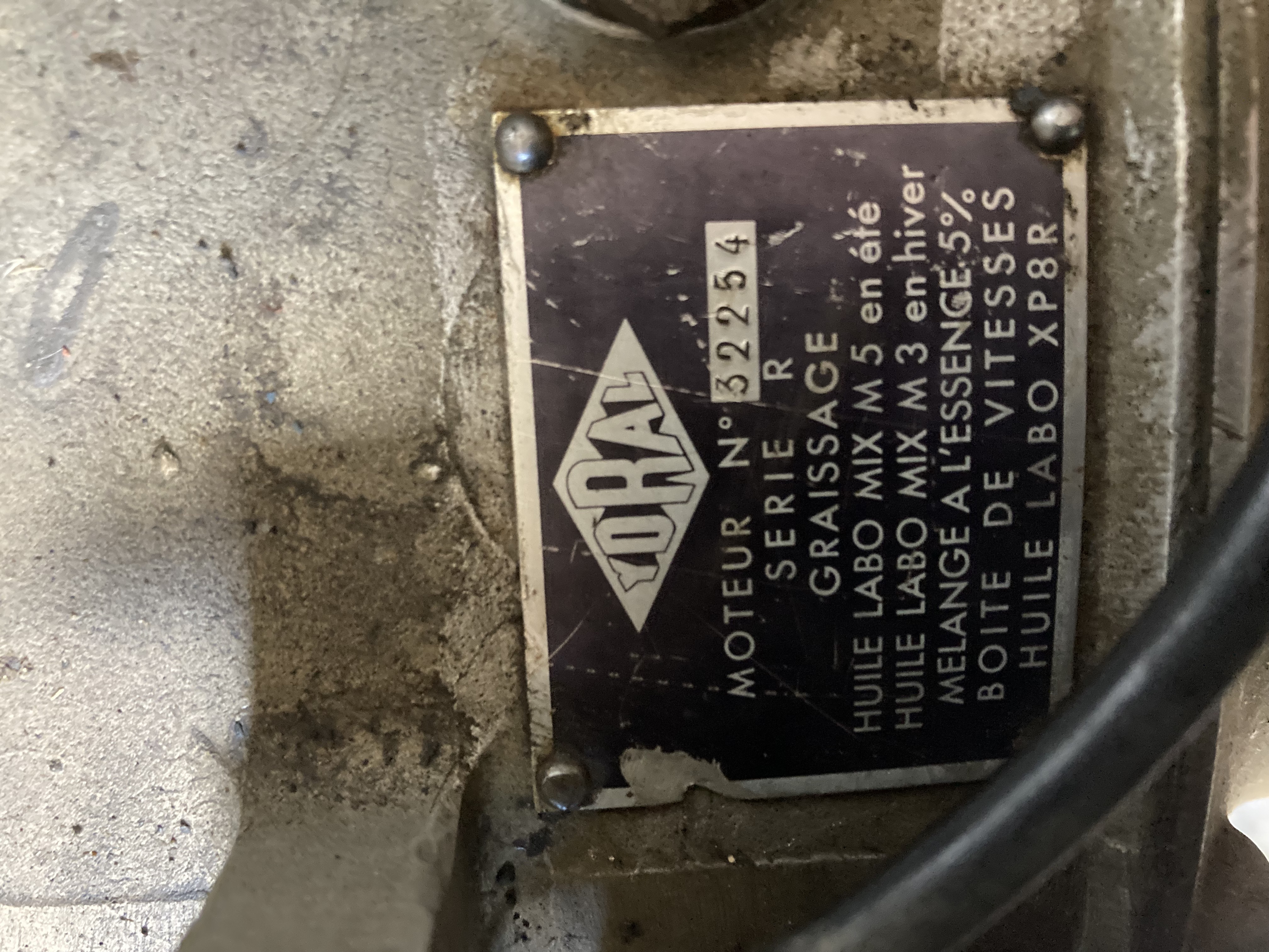

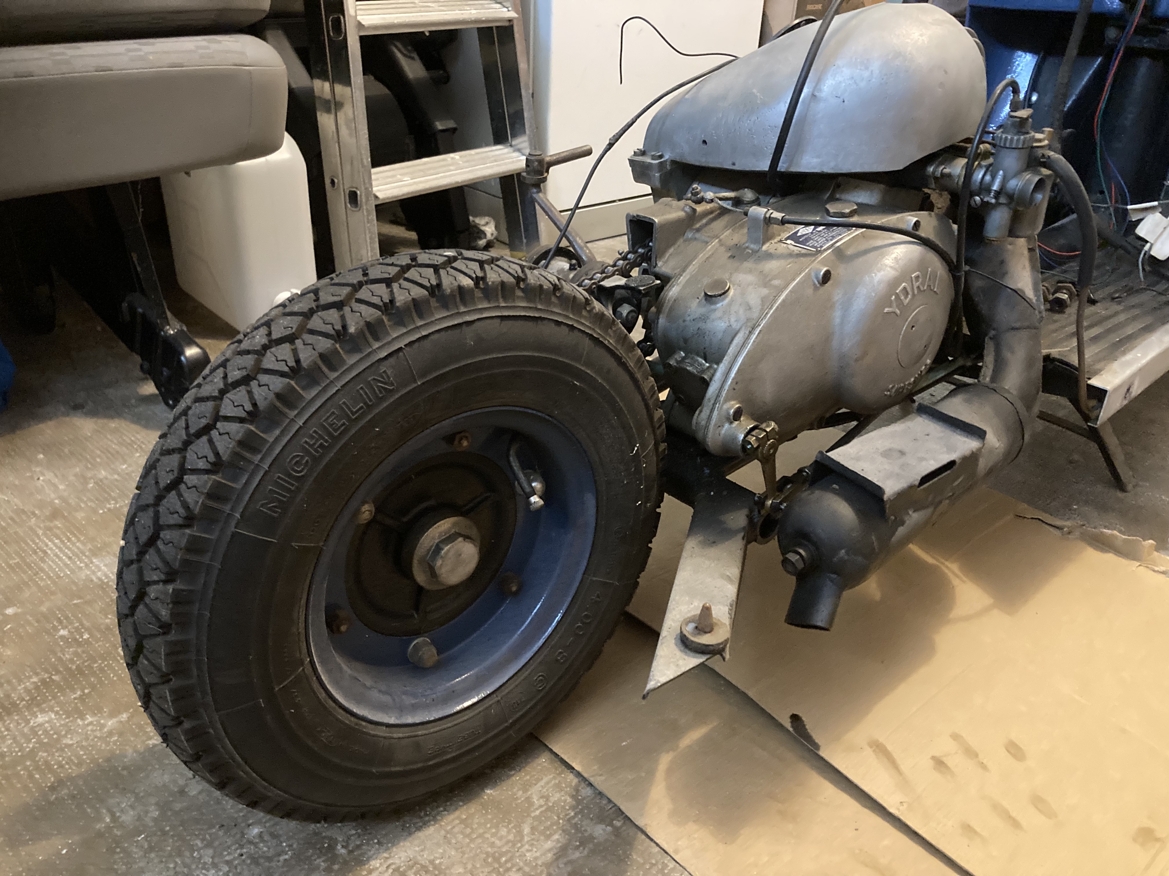

comme le dit pujol, ça peut etre un L45
en mp passe le numéro du moteur qu'on verifie le matching number

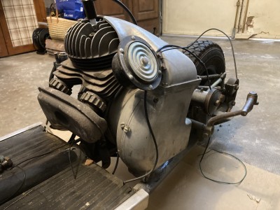

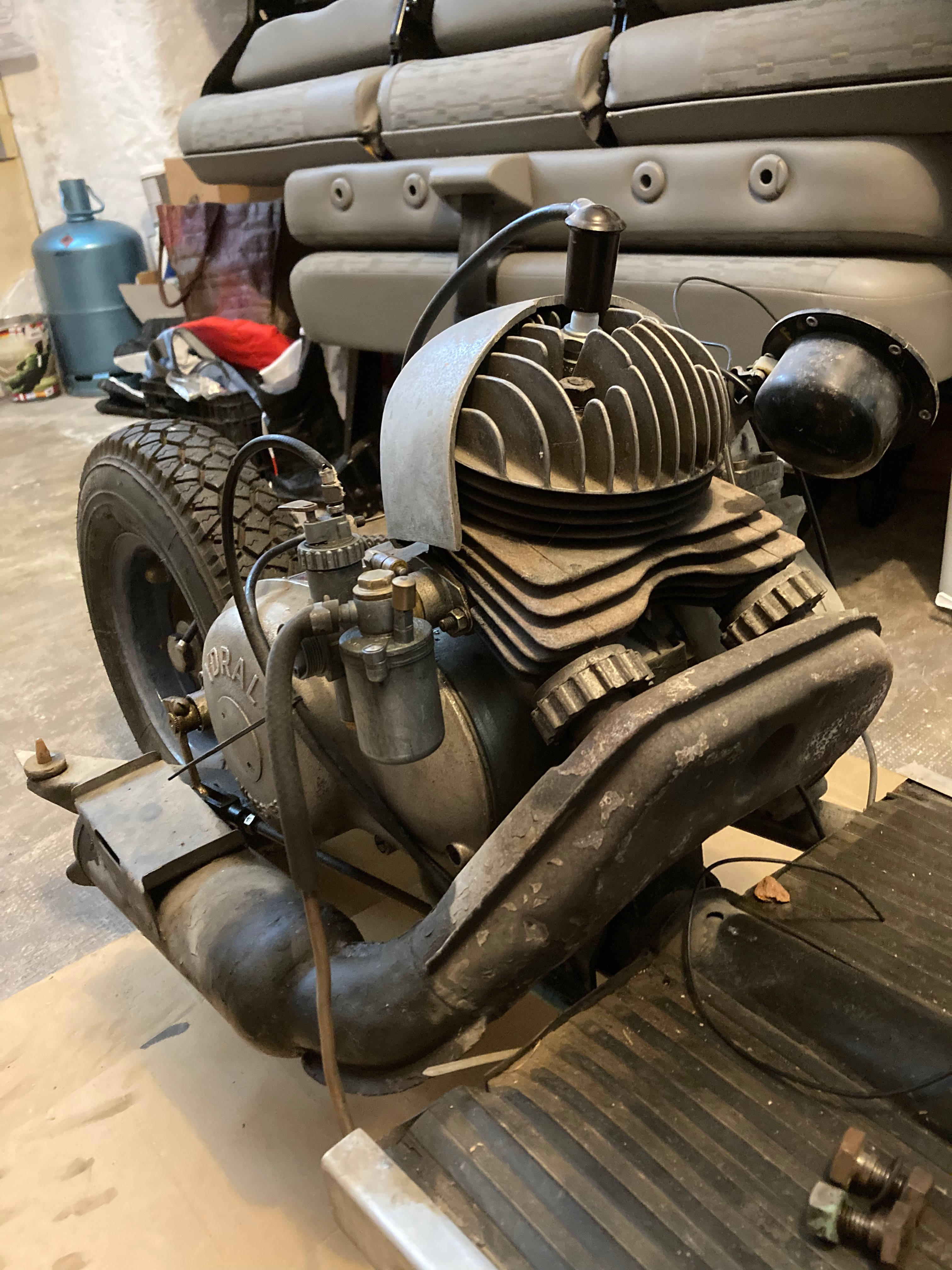

et en meme temps une photo globale du moteur pour confirmer

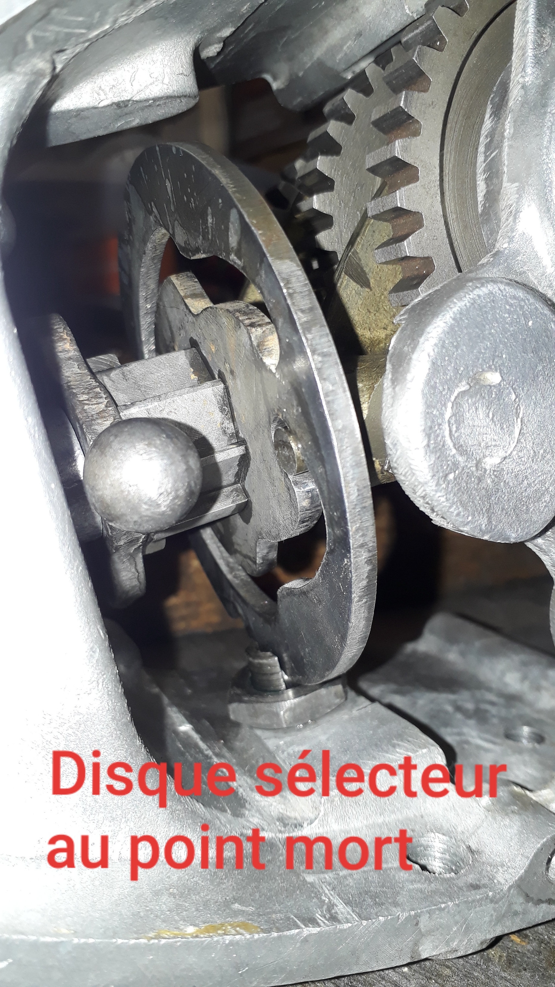

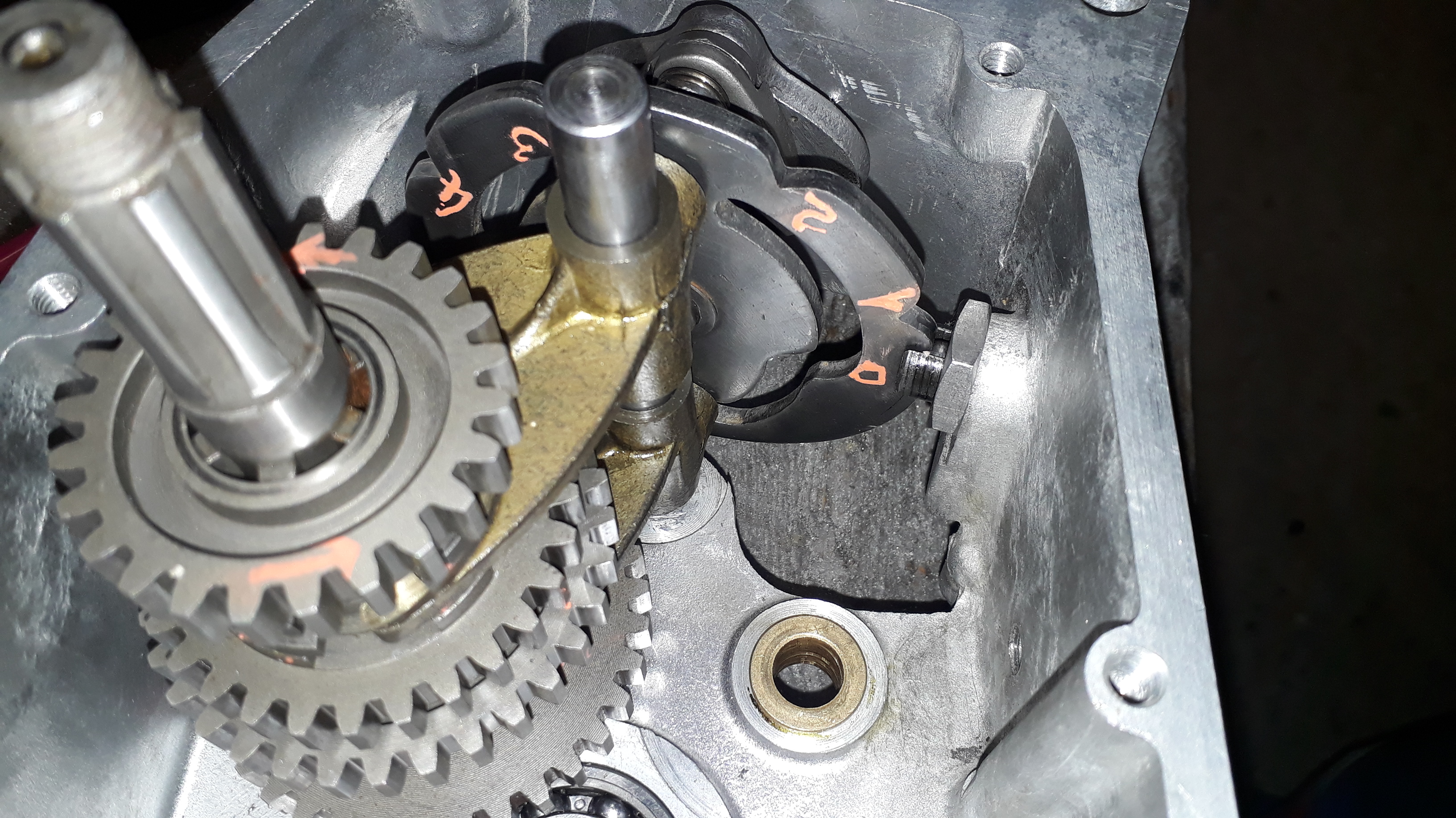

Comme on est pas à l'abri d'un coup de bol, ils m'ont trouvé un vilo. Donc le remontage a repris. Ayant pris comme d'habitude des photos au cour du démontage, je remonte à l'identique. Toutefois , l'un de vous aurait il le schéma du plateau de vitesse et la position du point mort?
Comme demandé, je joint les photos du moteur.
Merci encore pour votre soutien

Pujol, Jean-Do, merci à vous pour vos réponses concernant mes "petits problèmes" de vilo. Coté adhésion, pour le Club Ydral c'est fait. Et le fait est qu'ils sont vraiment très disponibles et grande source de renseignements. Bravo et merci à eux.

Re: Mauvaises surprises au démontage du L45
J'ai ceci MAIS pour un AJ55 !
Si ça peut t'aider ?
(Le disque est sensiblement différent)
Merci Pugol
effectivement c'est différent mais ça me donne l'idée quand même.
je redémonte .....
je redémonte .....
