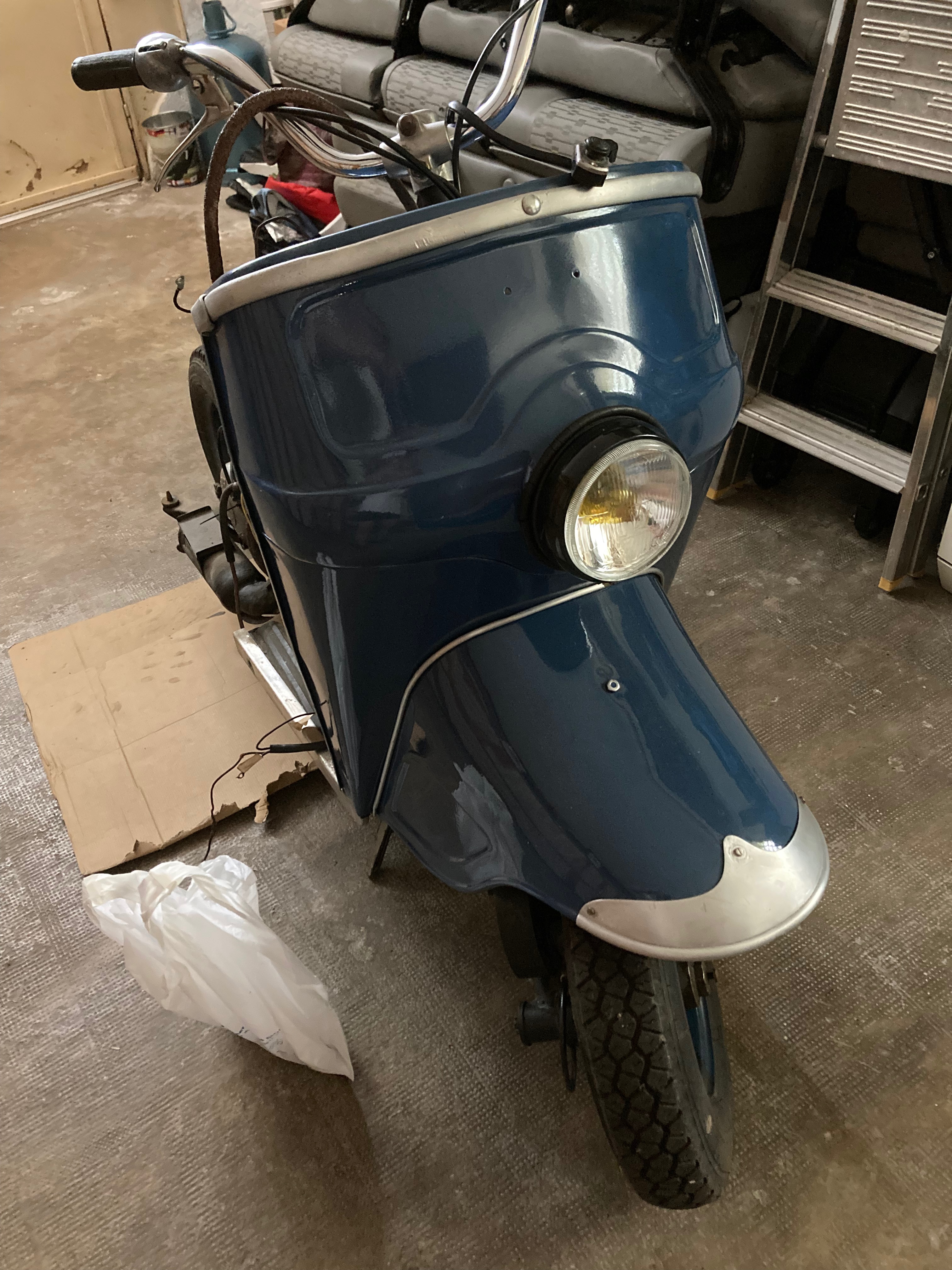

photo du Y52 sortie de grange

Fred44 a écrit : 27 avr. 2023, 08:01 Concernant la potence alu de la roues avant , je ne comprends pas.
Ta potence de guidon est montée à l'envers.
