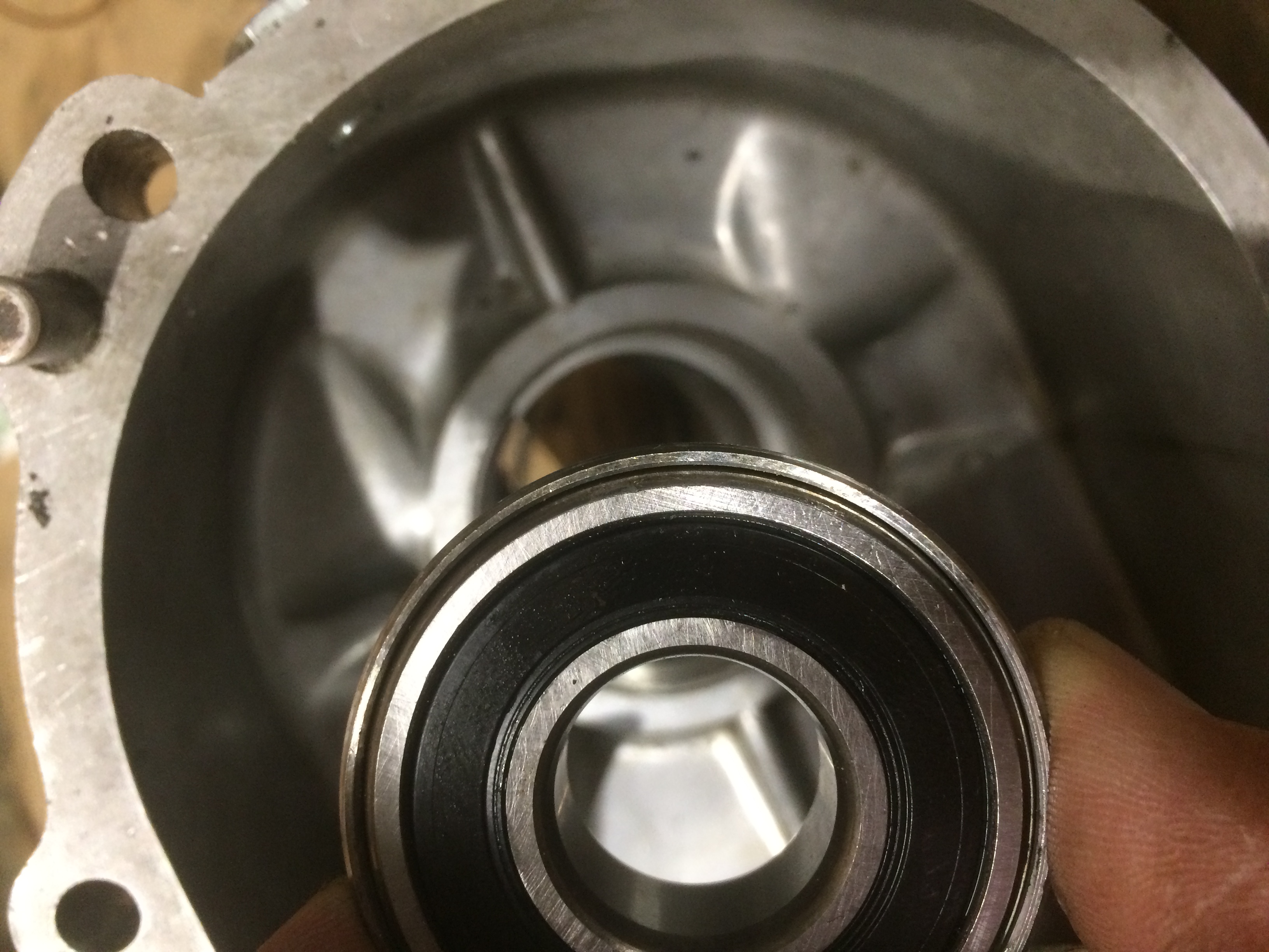

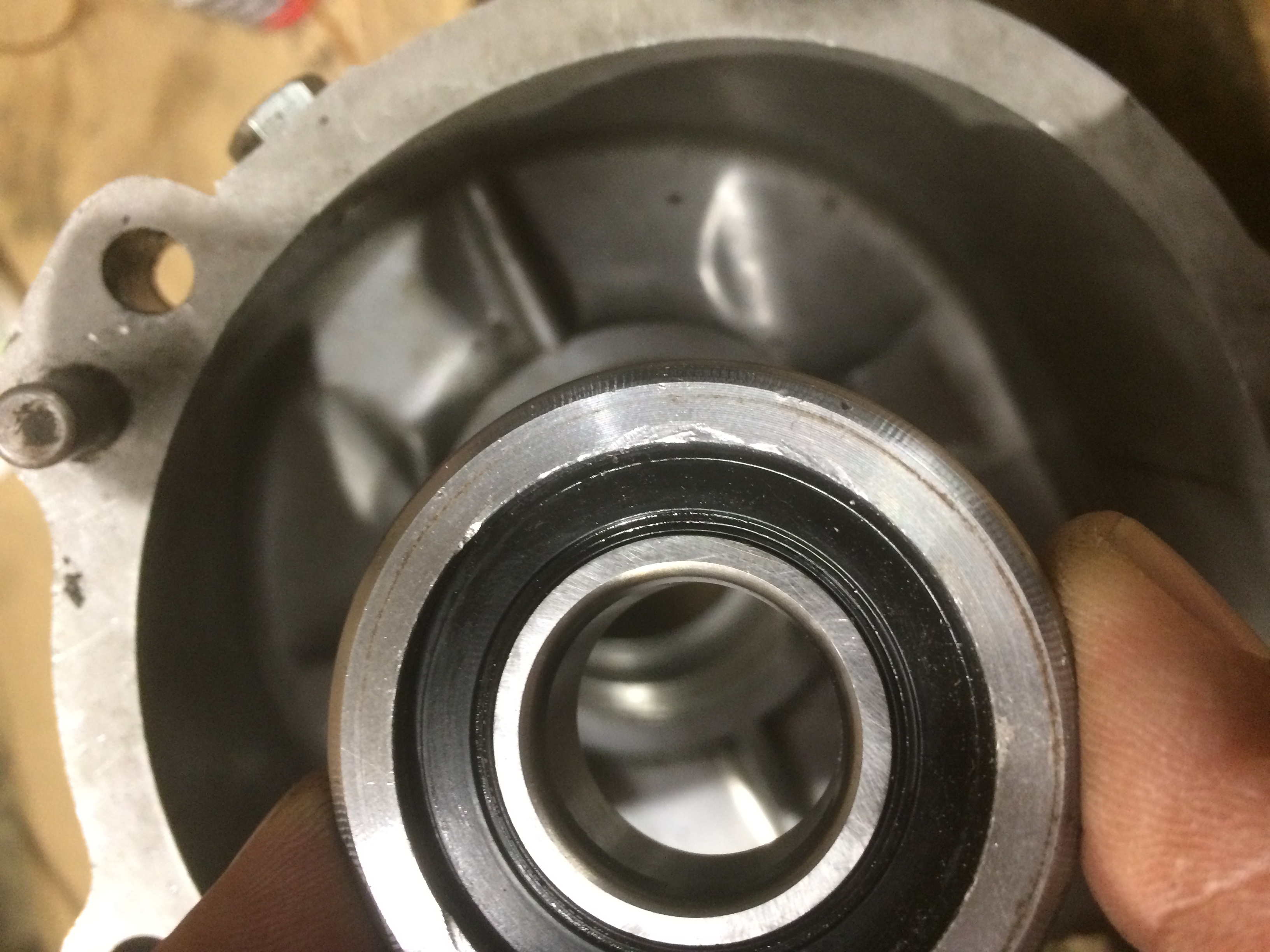

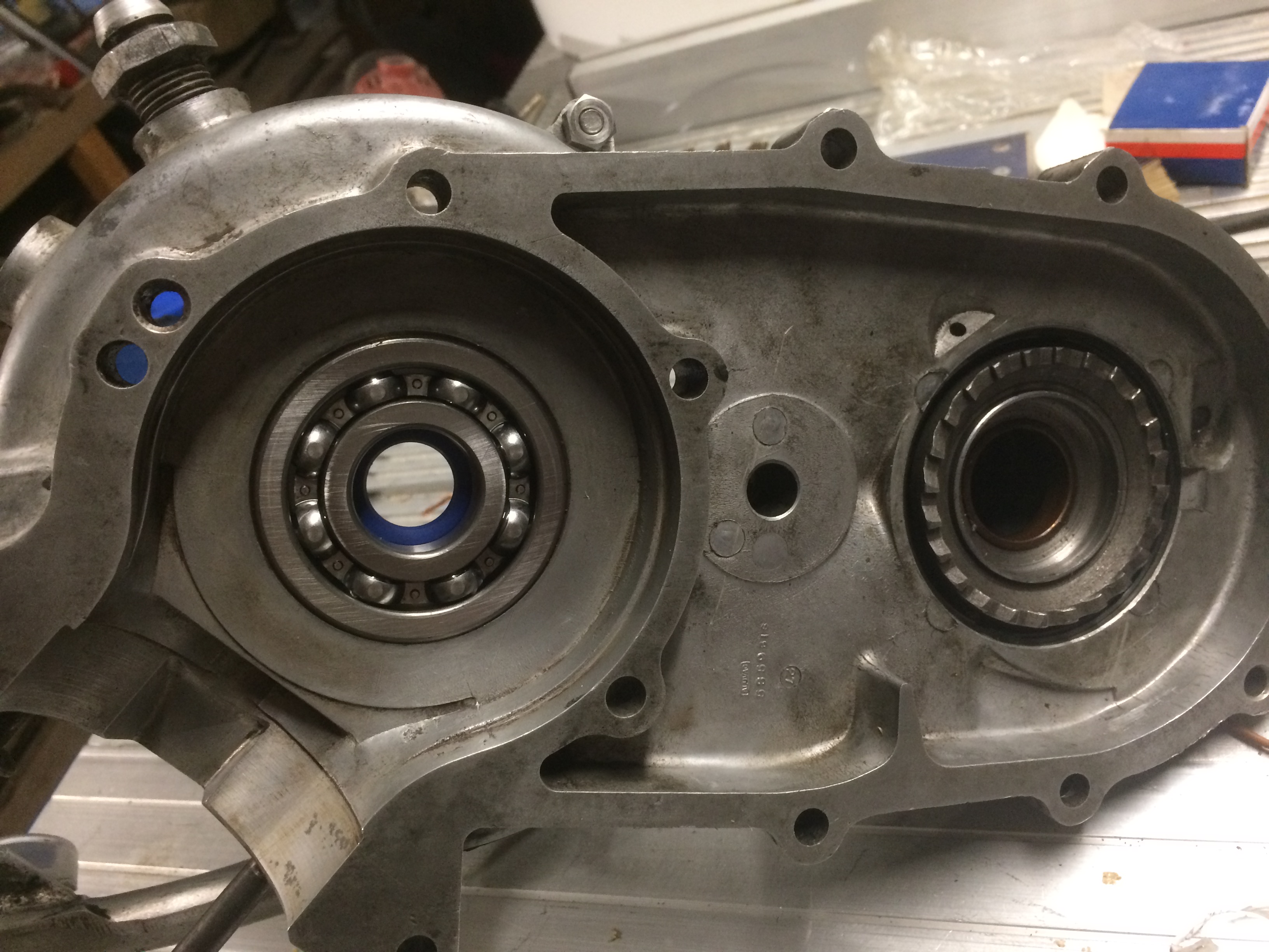

J’ai essayé de faire des photos lors du démontage mais visiblement pas assez... du coup j’ai déjà une 1ère question je ne sais plus dans quel sens allait le roulement de l’arbre secondaire
Messages : 2187
Re: Restauration moteur Acma 1958
salut, c est la deuxiéme photo le bon sens par contre il faut virer les deux flasques.

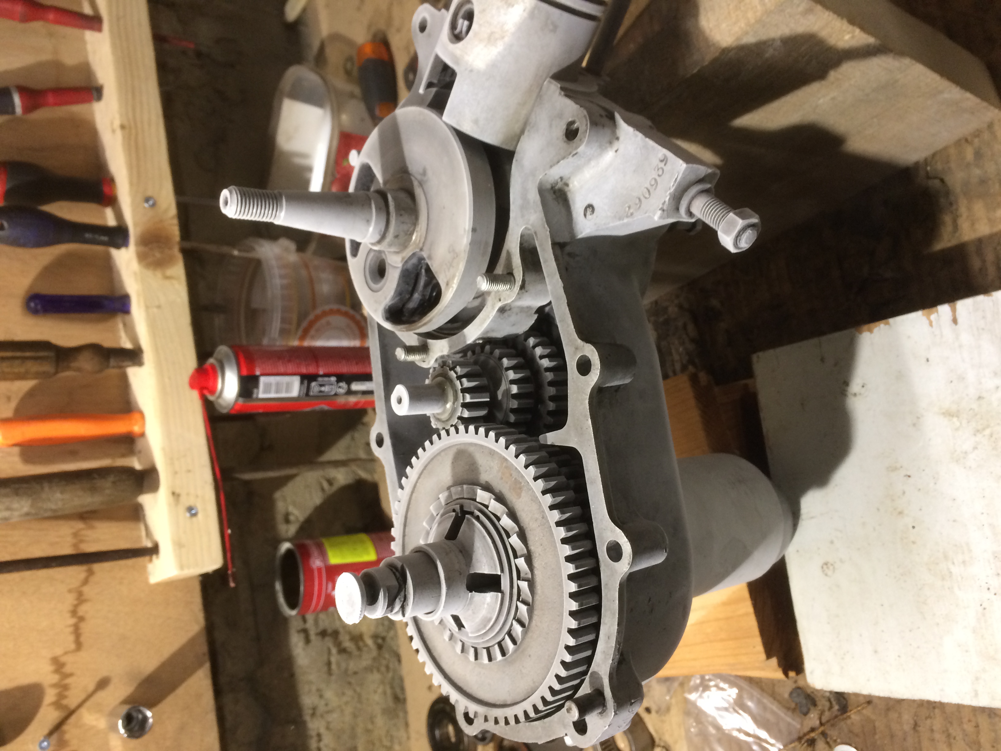

J’ai avancé un peu le remontage

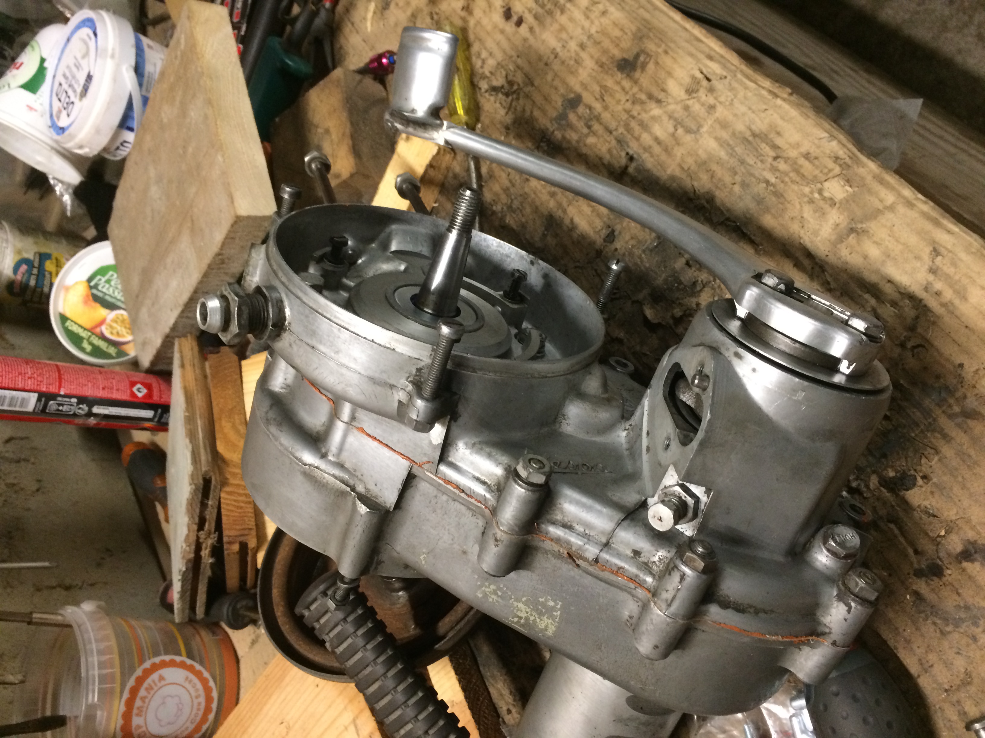

Tit’
Messages : 19
Inscription : 13 mars 2022, 14:33
Message par Tit’ »

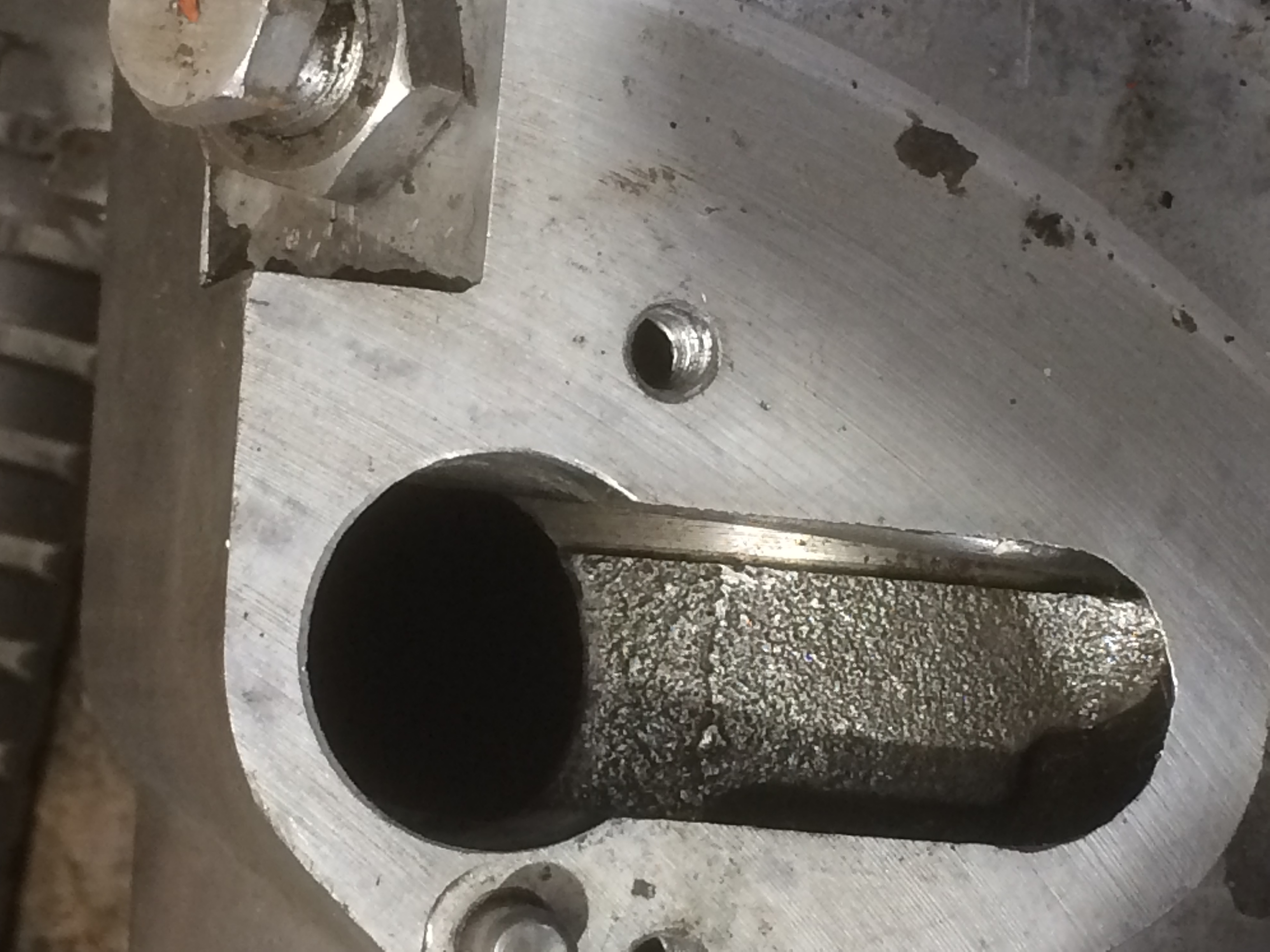

Mais voilà petit soucis avec le rochet...
J’ai pas vu en démontant ou il fallait mettre la vis de bloquage, je l’ai donc mise sur le petit trou à côté de l’encoche comme préconisé par Marti
mais du coup la commande de vitesses bloque le kick et l’empeche De remonter totalement...
je me demande si la bonne place pour elle ne serait pas plutôt dans l’encoche...
Messages : 2187
salut, c est bien dans la rainure que la vis vient se loger.

Ouf, pas eu besoin de ré démonter, j’ai juste enlevé la vis de bloquage, fais tourner le kick doucement et la bague a bien voulue tourner avec...

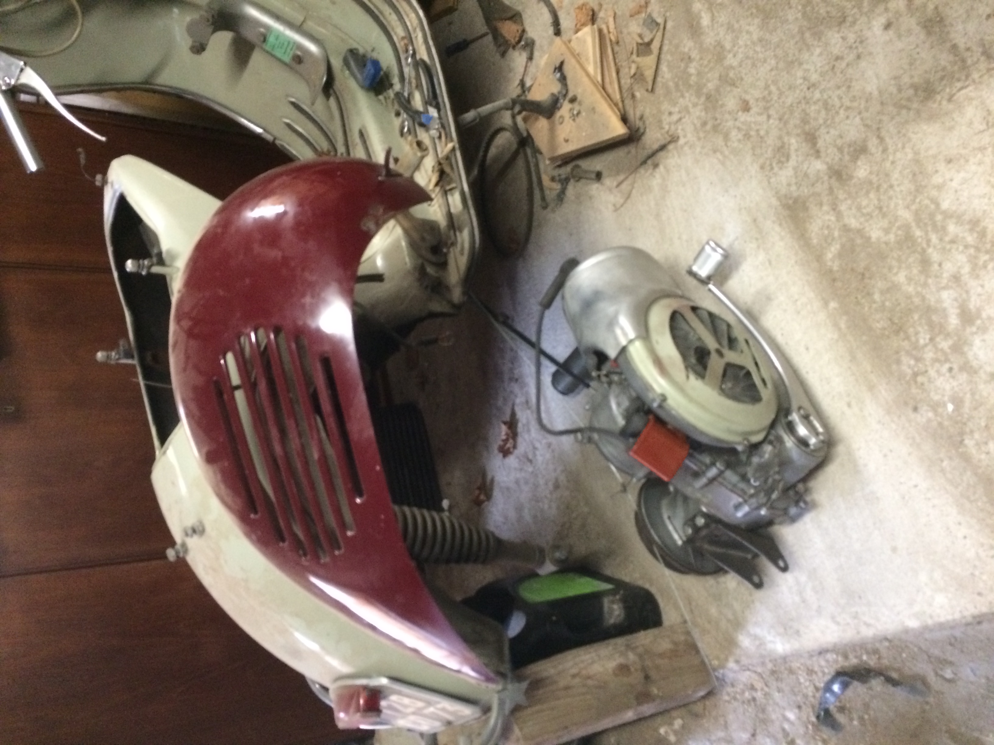

Le voilà en place, il démarre super bien et tourne joliment
