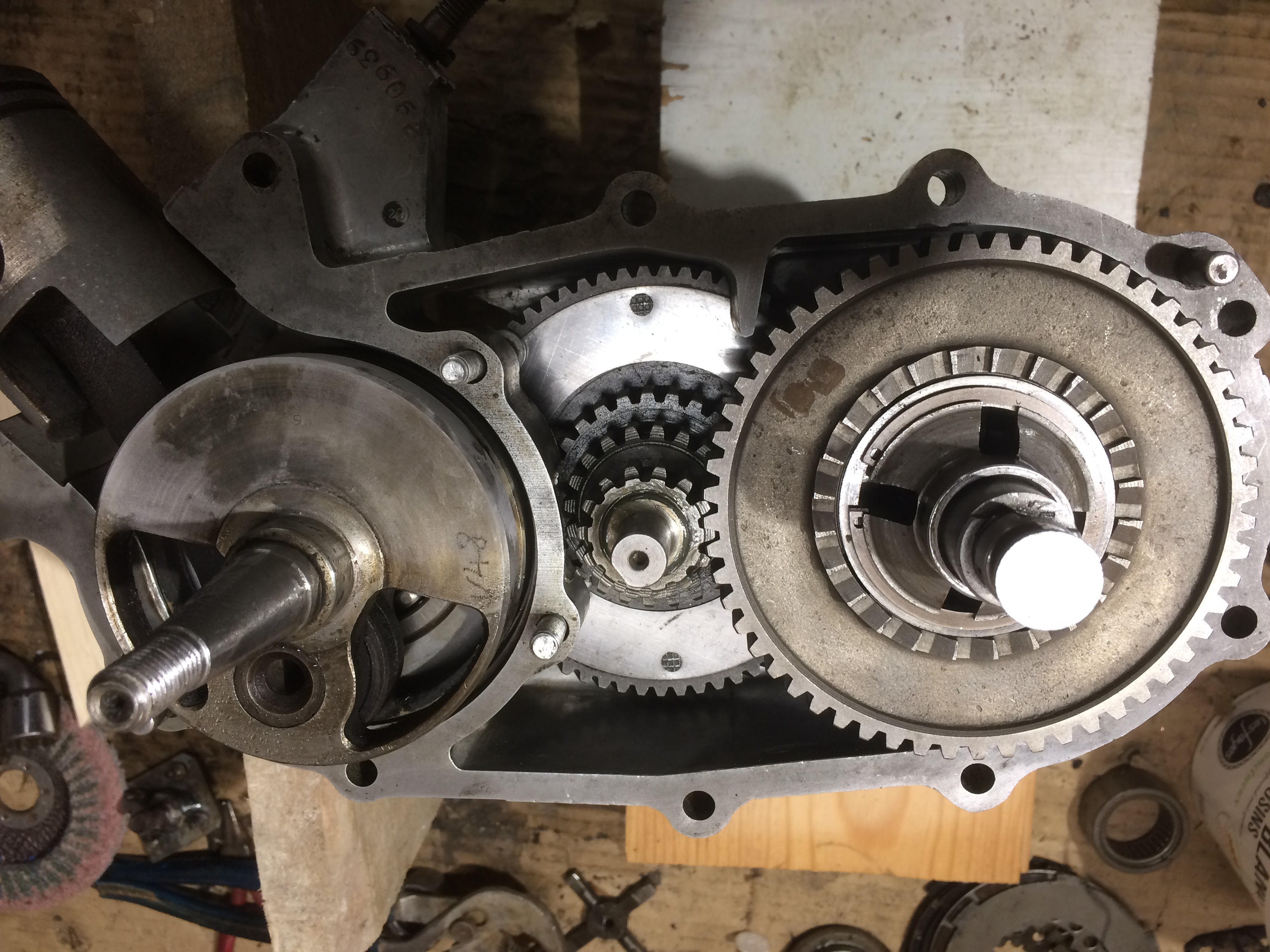

Après une petite sieste d’une grosse soixantaine d’années cette petite vespa a accepté de se réveiller plutôt facilement mais ce fut de courte durée... en effet l’embrayage s’est décomposé après une centaine de kilomètres
Du coup démontage complet du moteur, nettoyage... et là il va falloir le remonter sans faire de bêtises

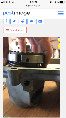

J’ai essayé de faire des photos lors du démontage mais visiblement pas assez... du coup j’ai déjà une 1ère question je ne sais plus dans quel sens allait le roulement de l’arbre secondaire
Re: Restauration moteur Acma 1958
salut, c est la deuxiéme photo le bon sens par contre il faut virer les deux flasques.

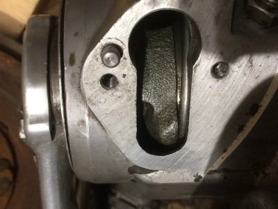

Mais voilà petit soucis avec le rochet...
J’ai pas vu en démontant ou il fallait mettre la vis de bloquage, je l’ai donc mise sur le petit trou à côté de l’encoche comme préconisé par Marti mais du coup la commande de vitesses bloque le kick et l’empeche De remonter totalement... je me demande si la bonne place pour elle ne serait pas plutôt dans l’encoche...
salut, c est bien dans la rainure que la vis vient se loger.

Ouf, pas eu besoin de ré démonter, j’ai juste enlevé la vis de bloquage, fais tourner le kick doucement et la bague a bien voulue tourner avec...

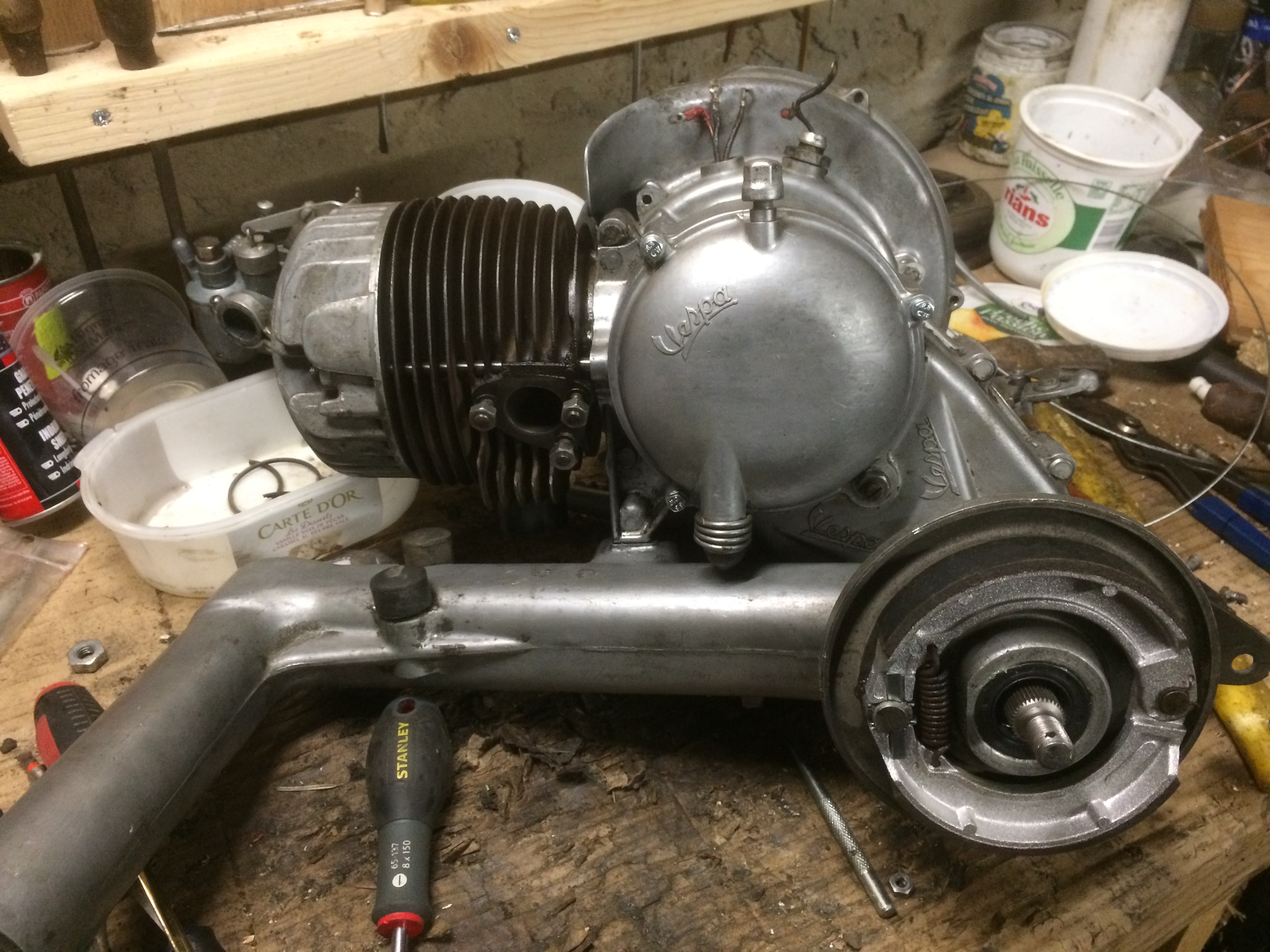

Du coup, fin du remontage
Tant mieux!!!
J’ai juste eu un petit soucis avec les garnitures de freins: pas de soucis pour les monter, mais dès que je serre Le Bras oscillant sur le moteur, le tambour se bloque???
Qu’a Cela ne tienne, j’ai remis les vieilles et c’est parti pour le retour du moteur à sa place
