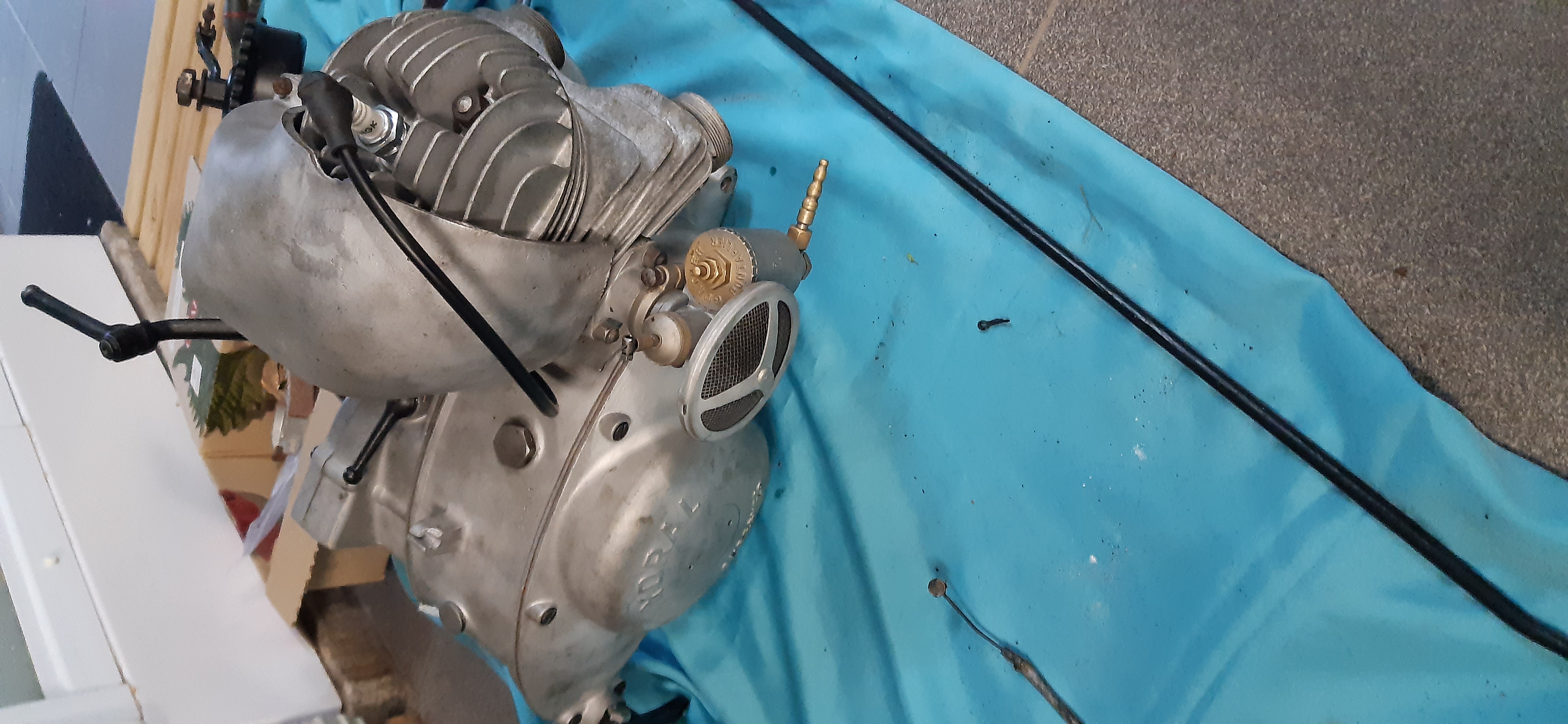

Objectif : lui redonner vie bien sûr ! Le moteur n'est pas bloqué et présente même de la compression..
Pour la carrosserie, ayant un père carrossier auto et un frère garagiste, on doit pouvoir faire un truc sympa. Y'a du boulot mais ca ne m'inquiète pas + que ça
Pour la mécanique, pour le moment j'imagine confier le moteur complet à un pro pour une très grosse révision (fonctionnement mécanique, allumage, embrayage, passage de vitesses, carbu, vidange boite). Etant juste un peu bricoleur, je ne me vois pas faire ça moi même en jouant aux apprentis sorciers vu que je n'ai aucune connaissance des moteurs Ydral, l'expérience d'un pro me parait plus raisonnable. Si vous avez des noms/adresses à me recommander ce serait super. Le prix à payer pour ça sera ce qu'il faut pour que ça fonctionne bien !

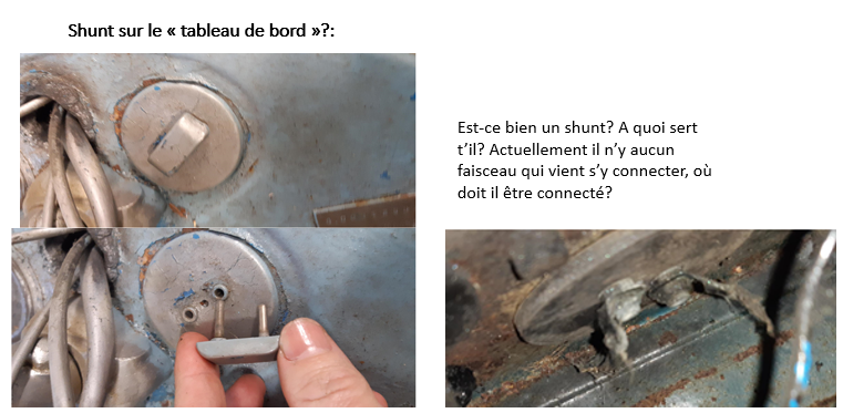

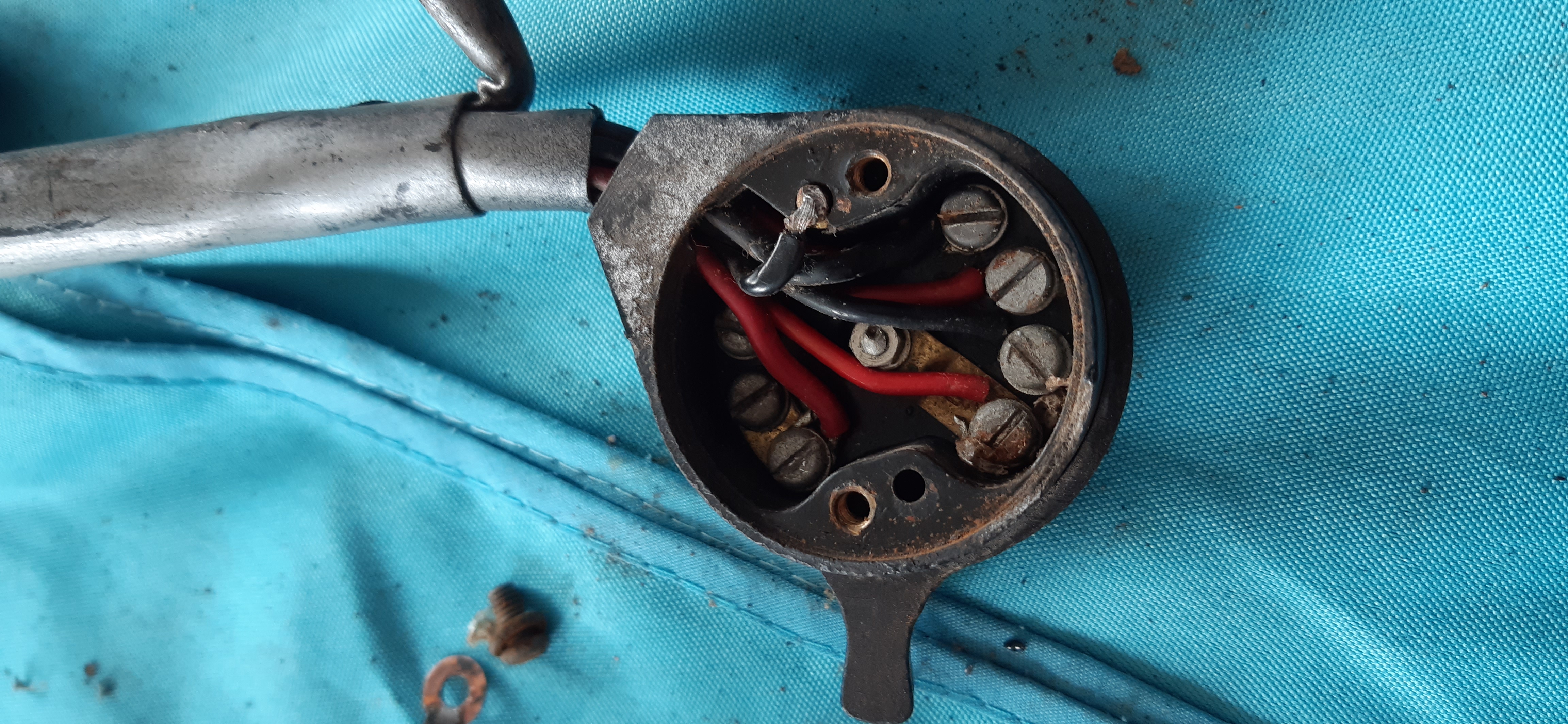

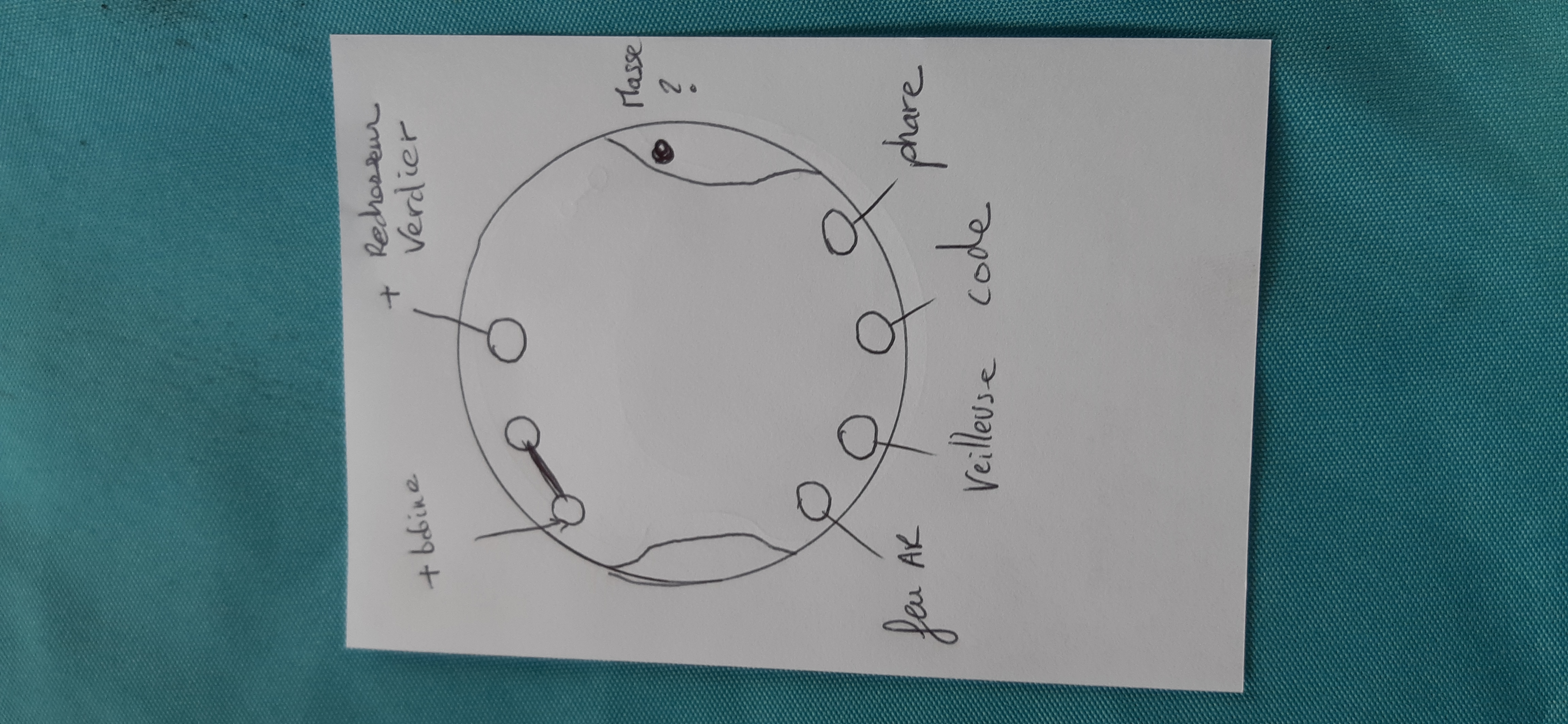

Du coup j'ai une première question surement très naïve : vu qu'il n'y a pas de "clé de contact" ou équivalent, comment démarre t'on un C50 et surtout, comment coupe t'on le moteur?
Il y a bien un espèce de shunt sur le "tableau de bord" mais vu qu'il n'est relié à rien je me demande bien à quoi il sert.

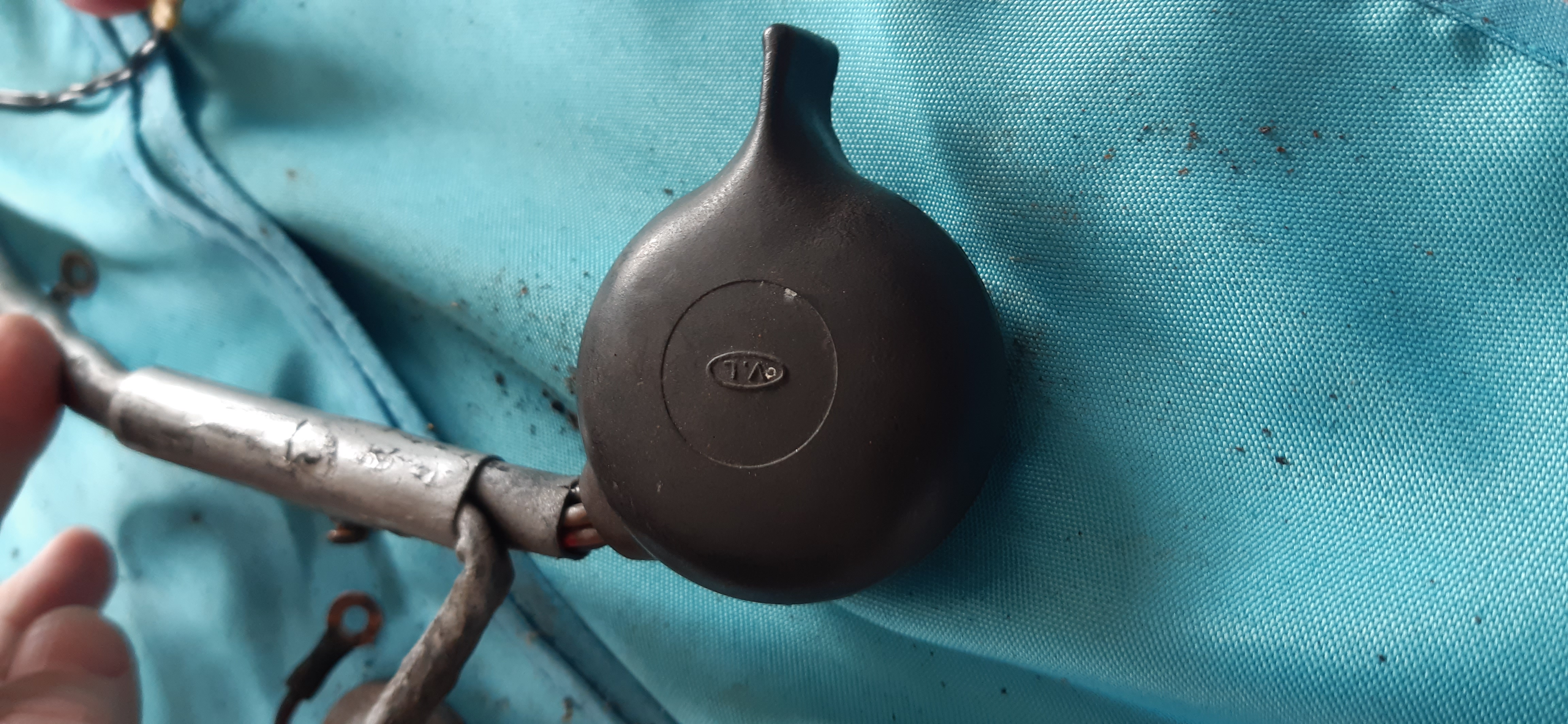

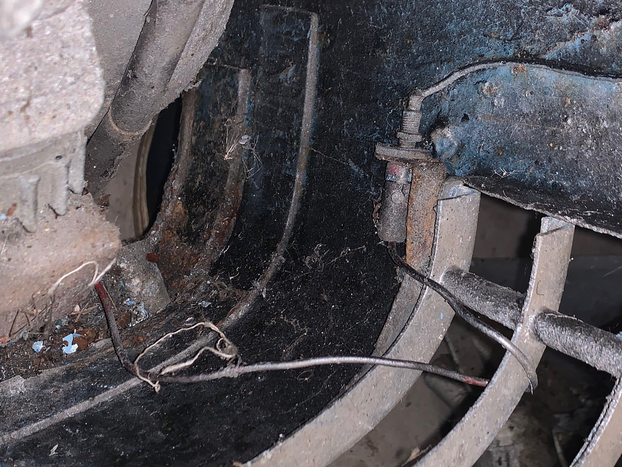

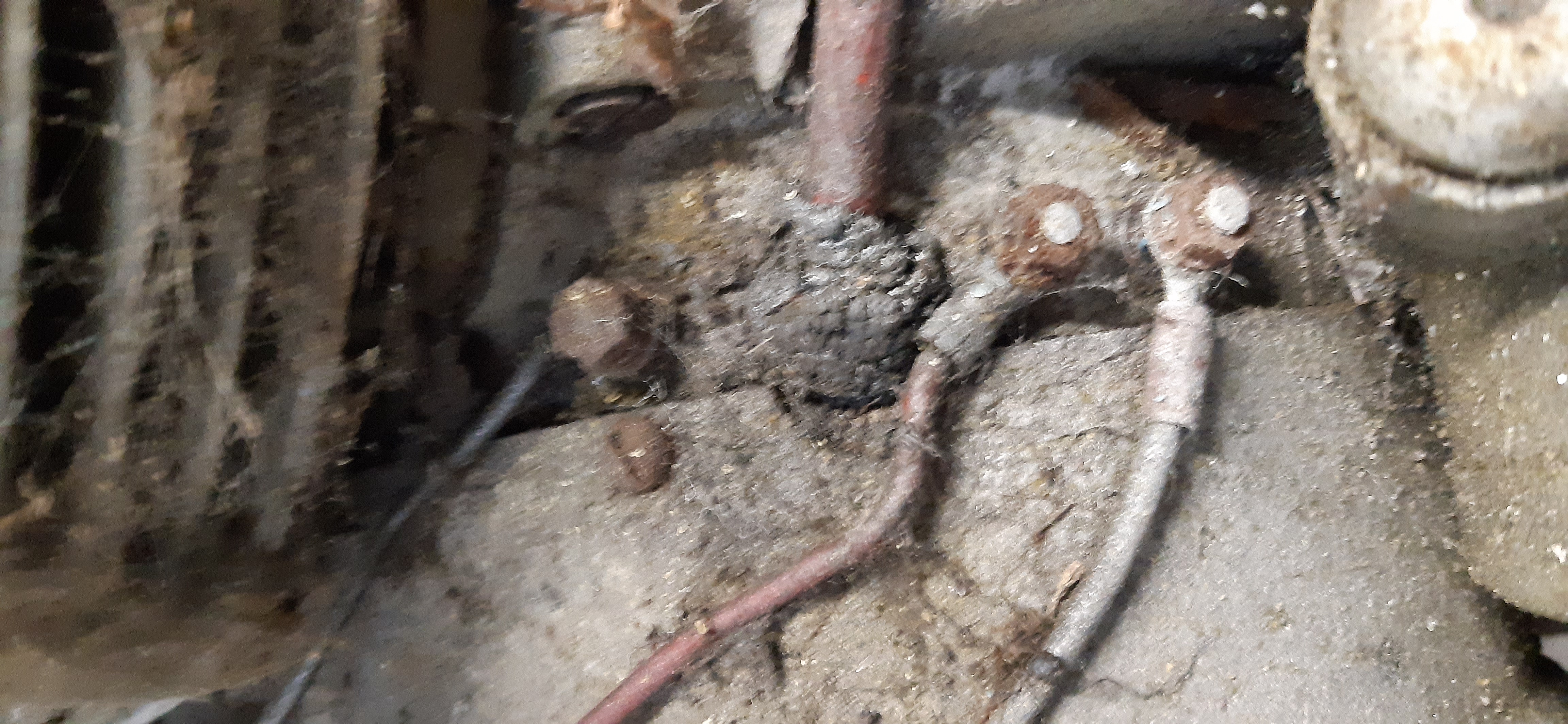

Encore une question électrique : dans le bas du compartiment moteur il y a un fil électrique qui passe sur une des ailettes en alu pour revenir se connecter à un genre de bornier, puis ressortir de l'autre coté du "bornier". Pouvez vous me dire à quoi sert cet espèce de bornier ? En plus le passage du fil sur une des ailettes n'est probablement pas d'origine.
Par avance merci. Frank

quand à ton bornier, c'est juste le fil de la loupiote arrière a déconnecter quand tu enlèves la caisse arrière .
le contact est normalement avec un comodo a tourner, contact ou recharge batterie et contact , sans doute remplacé par ta prise d'appartement !??!

L'espèce de shunt sur le "tableau de bord" n'est donc pas d'origine et on devrait plutôt trouver à la place un commodo à tourner. En effet, ça parait bien plus logique ! Mauvaise nouvelle, car il va falloir que j'en trouve un idéalement d'origine :( , ou bien quelque chose qui permettra à minima d'assurer la fonction).
Quelqu'un aurait il une photo de ce contacteur?
Tout cela semble bien confirmer que la partie électrique a été plus que bidouillée.
D'ailleurs je découvre aussi un autre bornier dans le compartiment moteur qui a un air de "rajouté" (et dont j'ignore la fonction, sauf à préciser qu'une remorque avait été rajoutée à ce scooter. Peut être pour l'éclairage de la remorque?). Il ya aussi un fil qui passe juste à côté de ce bornier et qui n'est raccordé à rien. Si vous avez une explication...

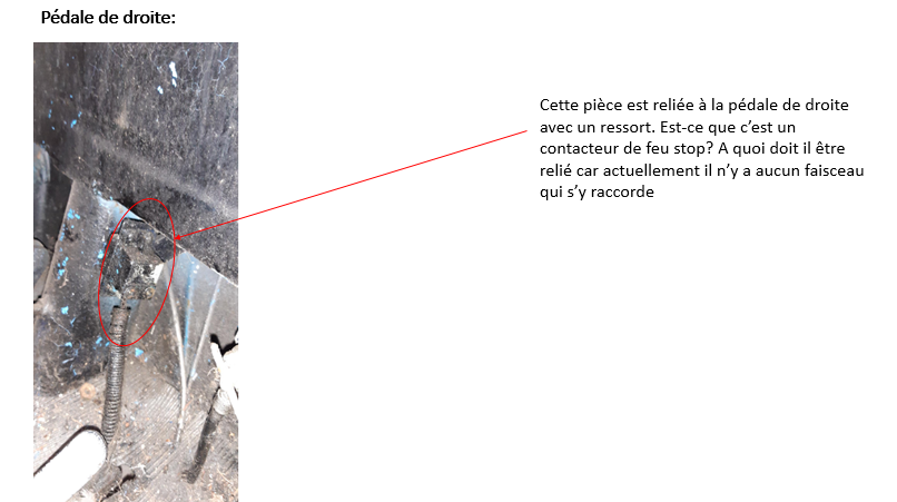

Dernière question de compréhension électrique (enfin j'espère) :) . Sur la pédale de droite il y a un ressort qui actionne un genre de contacteur de stop, mais qui lui aussi n'est raccordé à rien électriquement. Est ce d'origine?

Re: Bernardet C50 Sortie de grange
Ne cherche pas de commodo, tu as le bon modèle. (Vérifier si il est opérationnel)
1ére position : tout et coupé, y compris le moteur
2 ème postion : position moteur en marche
3 ème position : veilleuses AV/AR alimentées par la batterie.
4 ème position : code (alimenté en alternatif depuis le volant magnétique)
5 ème position : phare (Alim idem au code)
=> Double alimentation au niveau du commodo : alternatif et continu.
Les deux files qui pendent sous le commodo sont très probablement destinés au klaxon qui est alimenté par la batterie. Il te manque le bouton poussoir qui devrait être sous le commodo.
Pour la commande du feu stop, aucun intérêt. D'origine, il n'y en avait pas et le feu AR ne peut assurer cette fonction (un seul porte navette à l'intérieur).
Pour le redresseur Verdier, généralement ça ne pose pas de problème, il n'y a que des plaques à l'intérieur qui assurent le redressement. C'est l'ancêtre des diodes (aucun composant électronique)
Le shunt sur ton tableau de bord est probablement / peut-être (je ne suis pas devin :;): ) un coupe circuit batterie

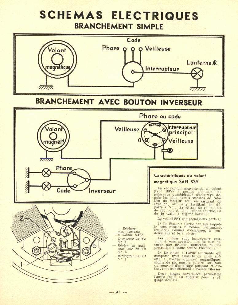

les caractéristiques de l'équipement électrique des Scooters BERNARDET est ici
http://www.bernardet.com/association/as ... lectricite
Je ne suis pas non plus spécialiste électricité, mais j'avais trouvé ce schéma de branchement simple, sans batterie

Merci guepar pour ce lien qui répond bien à mes questions électriques du moment, j'étais bien allé sur le site Bernardet, mais je n'avais pas vu tous ces documents sur la partie électrique, une vraie mine d'informations ! En prenant bien le temps de lire tout ça, on doit en ressortir grandi :D

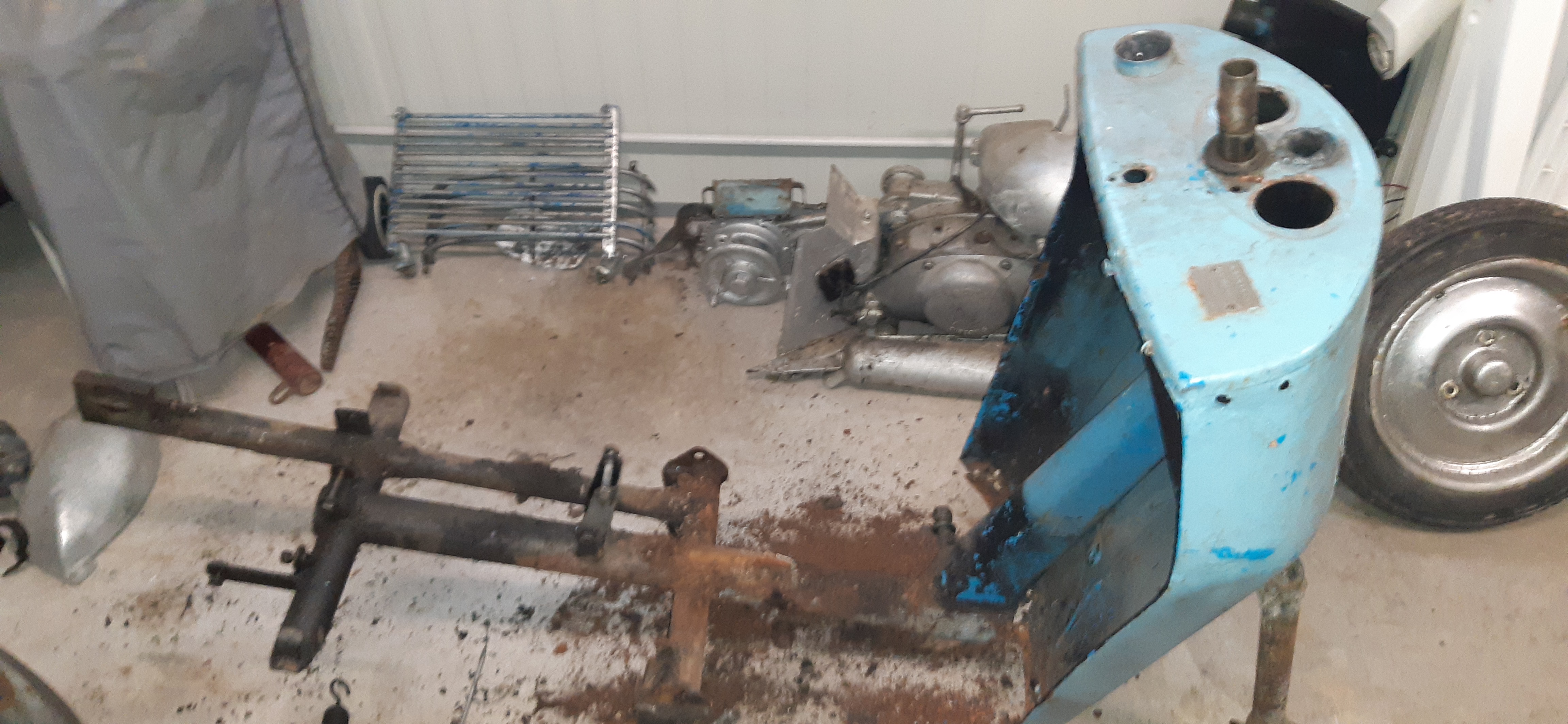

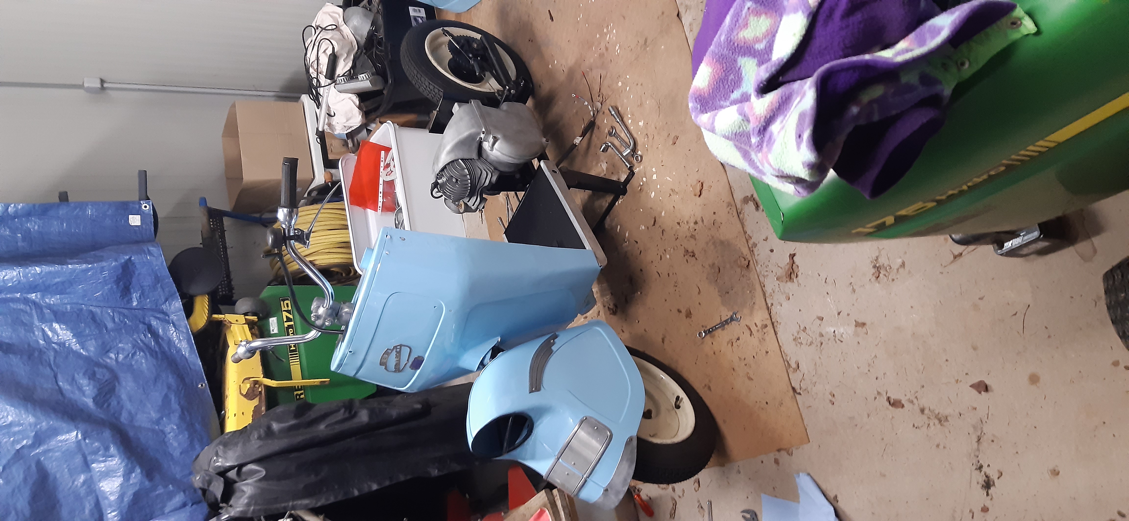

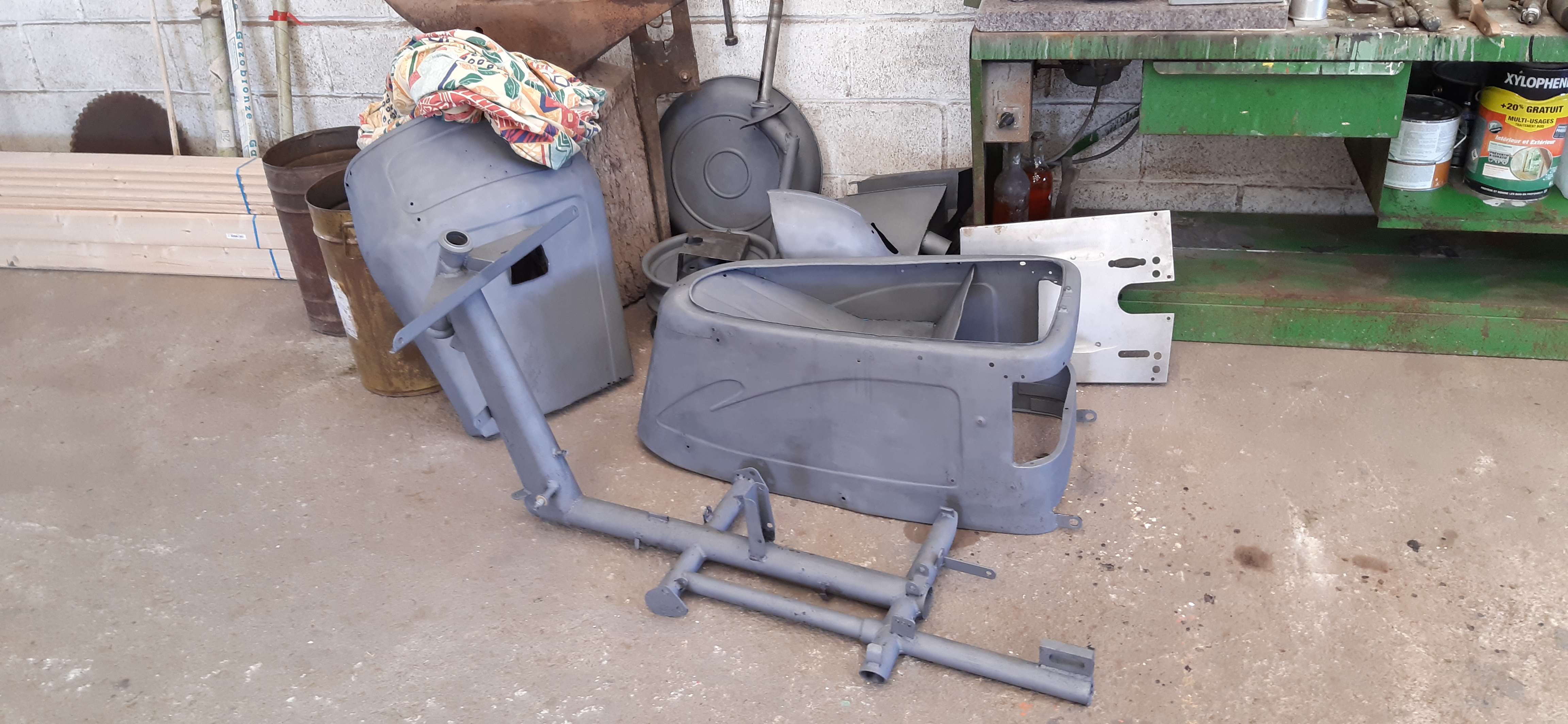

Tout d'abord, encore merci pour vos messages et encouragements. Il y a du boulot avant de le revoir sur la route, mais bon c'est parti.
Avec mon niveau bricoleur moyen, je prends mon temps, mais le démontage a bien commencé cette semaine comme prévu
Pas de difficulté majeure pour le moment mais juste des tas d'accessoires à démonter. WD40 est vraiment un ami :)
Etape prochaine : démontage de la partie direction, il va falloir faire attention que les billes ne sautent pas dans tous les sens :shock:
Cela permettra de sortir le "tablier avant " (désolé c'est ptet pas le bon nom) et j'en aurai fini avec les pièces de carrosserie, enfin le démontage seulement. Je pourrai donc donner tout ça à mon carrossier/chaudronnier de père qui s'est proposé de tout gratter/poncer. Il y a de quoi faire là aussi car il y a de la rouille (heureusement non perforante) sous les baguettes et autres accessoires, et aussi une deuxième couche de peinture au pinceau en mode sagoin qui demandera bien des efforts de ponçage! Et puis à presque 84 ans, il ne va plus très vite, mais s'agissant de main d'oeuvre qualifiée et gratuite, on va pas faire la fine bouche :D

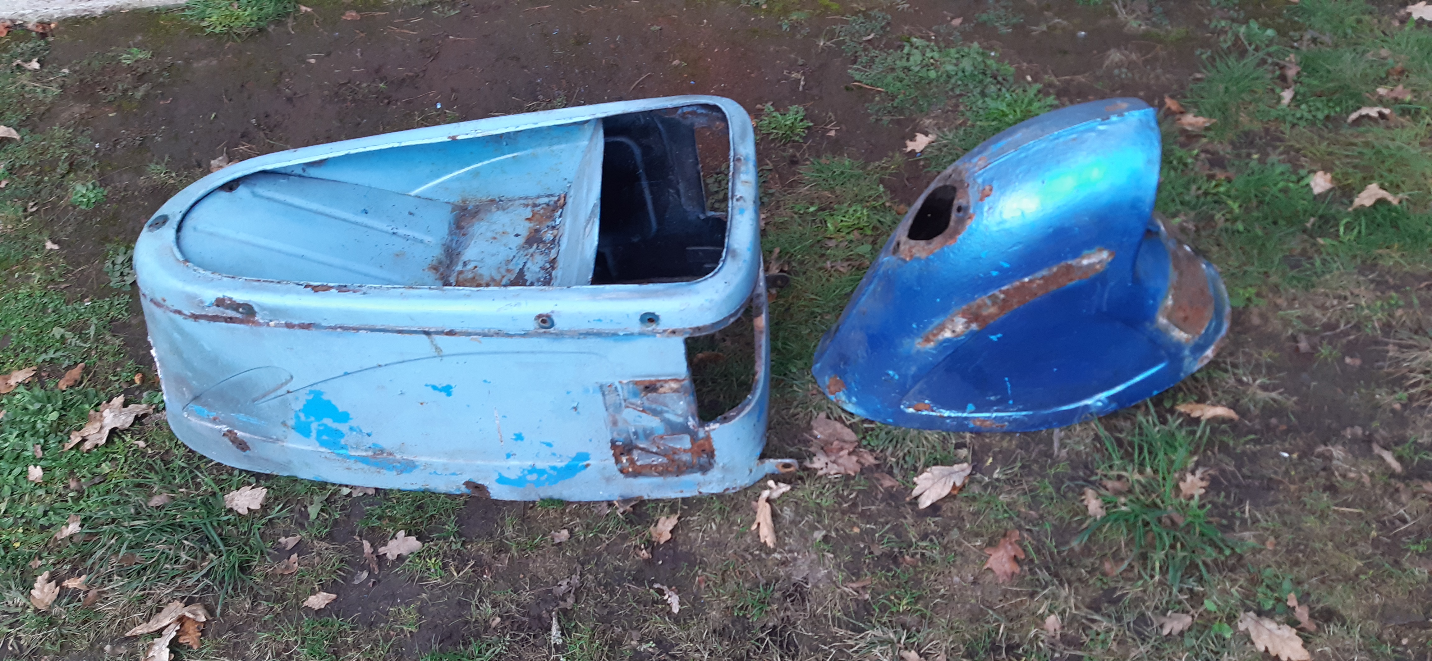

Ah si, la tôle du plancher est bien pourri. Mais en la récupérant comme gabarit, le même chaudronnier carrossier doit pouvoir aussi s'en sortir :lol:
Ensuite il faudra démonter le moteur, les pédales, la roue AR et on sera pas loin du cadre nu. Je ne sais pas encore si il vaut mieux le sabler ou si un bon brossage suffira avant apprêt + peinture. Vos conseils sont les bienvenus. Je me posais aussi la question sur les pièces de carrosserie, est ce qu'un sablage serait mieux?
Bref, j'espere pouvoir attaquer la mécanique (freins AV/AR, et moyeu AV + anneau Neiman en Janvier.
A bientôt pour la suite ! Bonnes fêtes de fin d'année.
Messages : 10262
A priori, pas besoin de démonter la fourche pour sortir le tablier !
Pas besoin de sablage pour le châssis. Gratté à nu, puis peinture noire satinée anticorrosion.
Par contre, tout ce qui est carrosserie, perso j'avais opté pour le sablage puis traitement zingué.
(Dans tous les cas, enlève en faisant péter les rivets, ta plaque des mines.)
Bon courage pour la suite, et surtout, prends des photos de repérage du démontage.
Perso, c'est sablage des éléments de carrosserie (attention, pas de "projection de cailloux" !!! Plutôt genre aérogommage) suivi d'un apprêt phosphatant. Puis X couches d'apprêt de charge (en fonction des besoins) Ensuite un apprêt de finition, et enfin, la peinture avec une teinte d'origine.
Pour le cadre, sablage et peinture époxy au four (c'est top et ça coûte pas cher) Cependant, attention : bien protéger les filetages et les cages de roulement de fourche, si elles ne sont pas démontées. Idem pour les éléments de suspension et les tambours de frein. Là aussi bien protéger les parties qui ne doivent pas recevoir de peinture !!!

Pour le démontage de la carrosserie, en effet la page 20 de la doc sur le BM250 est très explicite. Y'a plus qu'à !
Merci également Pujol pour ce précieux conseil que je vais suivre rigoureusement : il y a des adresses pour l'Aero gommage sur Rennes, donc je vais en contacter 2 ou 3 pour un devis, et en effet, ce sera juste parfait en terme de décapage. Je ne connaissais que le sablage et en effet, j'avais peur des dégâts car trop violent. L'Aéro gommage, c'est une découverte pour moi et donc une bonne nouvelle pour un travail dans les règles de l'art. C'est vraiment super ce forum !

Le démontage continue lentement mais surement.

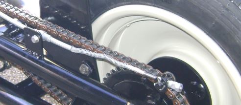

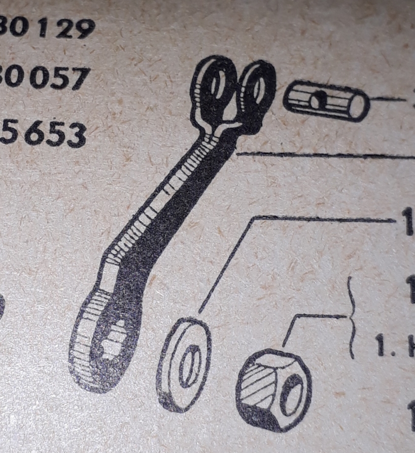

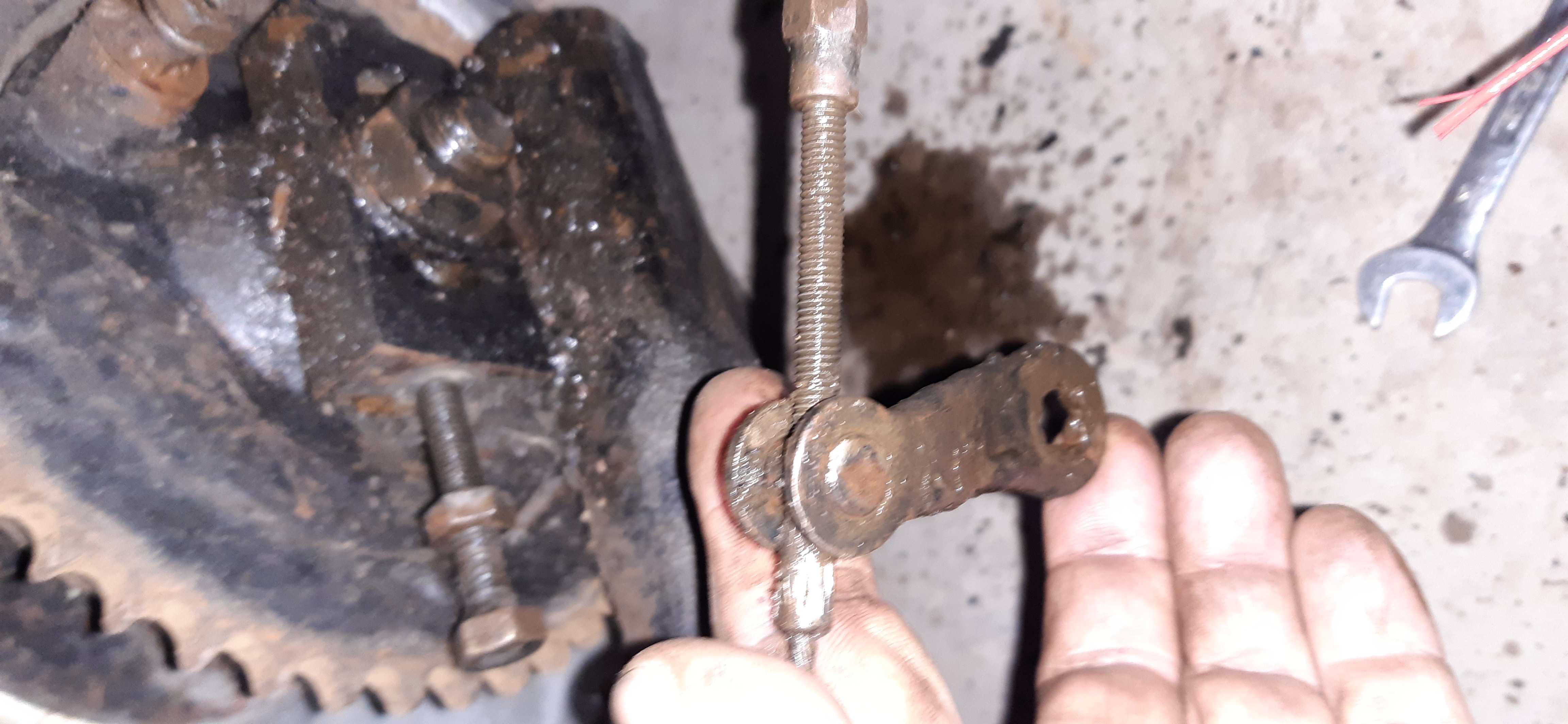

Petite question pour le démontage du câble de frein AR (et de sa gaine). Côté pédale il y a un arrêt de cable cylindrique serti donc rien ne se démonte de ce côté. Côté tambour, dans un premier temps j'ai démonté le levier du tambour car je n'arrive pas à séparer le câble et sa gaine qui sont insérés dans le petit axe cylindrique de ce levier de tambour. Est ce serti? Collé par la rouille ? Vissé?
Faut il couper le cable et en remettre un neuf en bricolant un système de réglage côté tambour?
Bref, vos conseils sont les bienvenus ! Par avance merci
Ne coupe surtout pas le câble ! C'est pratiquement introuvable.
Faire tremper les pièces dans du gasoil ou du dégrippant. Autre solution plus rapide : un choc thermique.
La flèche rouge sur la première photo indique un écrou. Il y a parfois un contre écrou.
Le filetage du câble doit coulisser dans la pièce cylindrique du levier pour ajuster le réglage du frein en fonction de la tension/longueur de la chaîne.
(Les deux autres photos ci-dessous proviennent d'un BM250, mais c'est le même principe)
coupe pas !!! pas de violence inutile ou mal placée
il existe après le brossage et l''observation; le dégrippant et la patience; le coup de chaud et de froid, et avant la meuleuse, .....le casse-écrou ( ou coupe boulon ) ....

Quelques nouvelles du front : le démontage se poursuit. Il me reste la fourche avant et la béquille centrale en gros
Comme suggéré par PUJOL, j'essaye de faire comme Albert Spaggiari : sans haine ni violence :D , donc pour le moment ça se passe bien. L'écrou central du moyeu de roue AR était bien bloqué (serré à mort) :evil: , mais avec WD40, chauffe et un bon bras de levier de 80 cm, il a fini par céder non sans mal. Ecrou intact.
Prochaines étapes : finir le démontage puis démonter moyeu de roue avant et arrière pour voir l'état des roulements et des freins. Puis refaire la tôle de plancher qui est bien pourrie.
Ensuite j'aimerai bien confier le moteur à un spécialiste de motos/scooters anciens pour révision carbu, allumage, embrayage, BV et tout le reste car je n'ai pas les compétences requises pour ça. Si vous avez un pro qui connait les moteurs Ydral à me suggérer ce serait super.
En effet, ce serait mieux d'être rassuré sur l'état du moteur avant d'envoyer les pièces de carrosserie+ châssis en aéro gommage + peinture. Par avance merci pour vos précieux conseils. :wink:

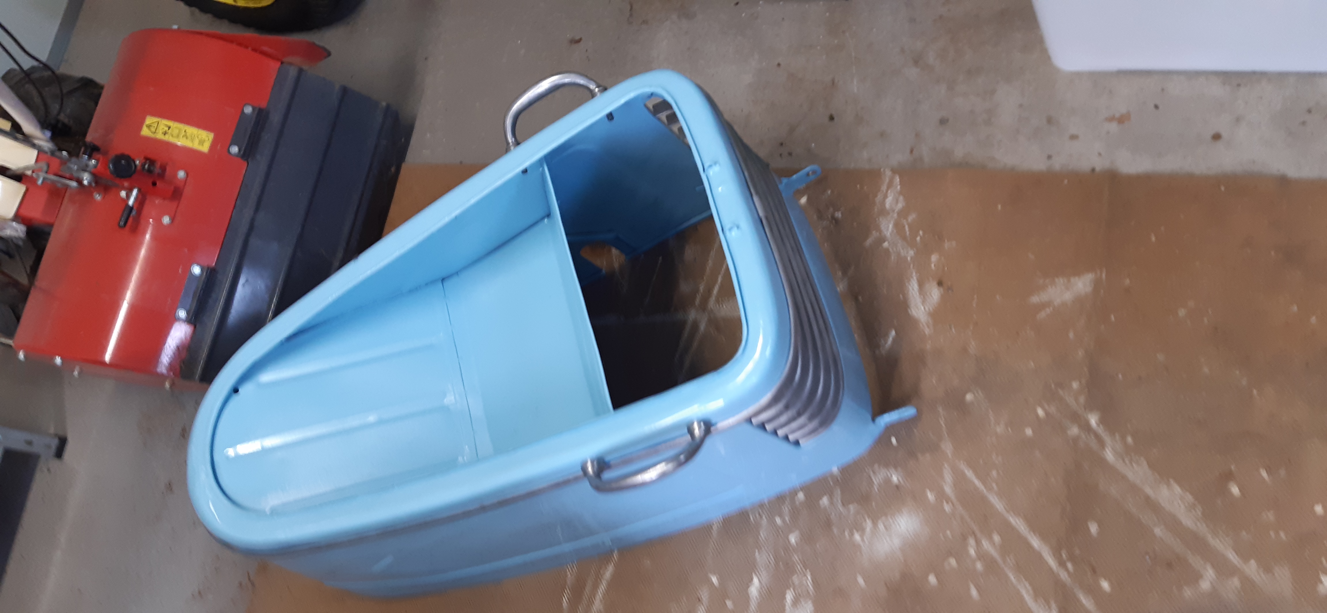

Quelques nouvelles :
Je viens de recevoir la tôle de plancher refaite, ça à l'air super:
Ensuite, toute la carrosserie + cadre partiront en aéro gommage

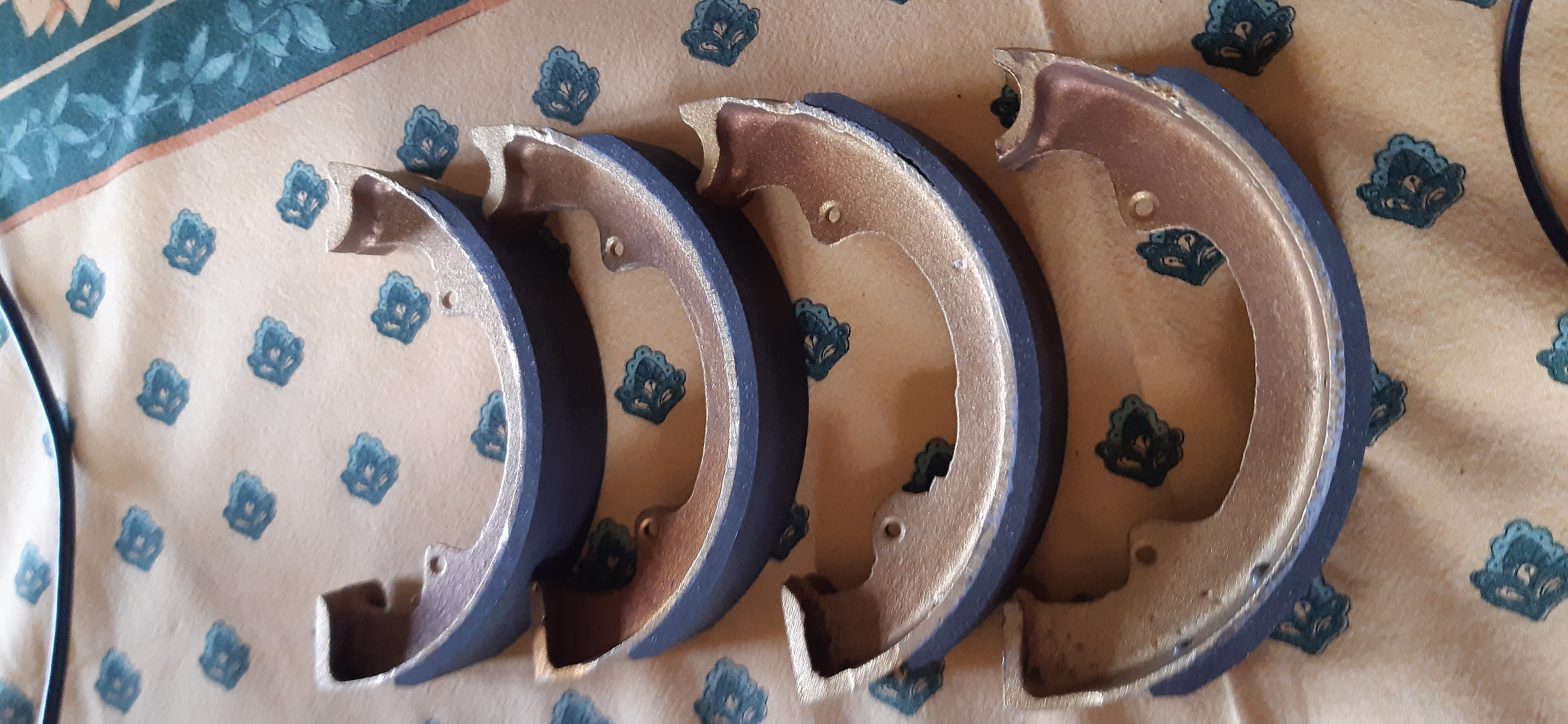

En parallèle les garnitures de freins viennent d'être refaites (merci à Pujol pour l'adresse à Ris Orangis donnée dans un autre post)
Prochaine étape semaine prochaine j'espère : remplacement des joints spis et roulements à billes des moyeux AV et AR (juste les roulements à billes car ceux à aiguille ont l'air bons et sont surtout horriblement chers). Bien sûr apprêt peinture et remontage de ces ensembles avec les freins neufs pour que ce soit tout bien tout beau.

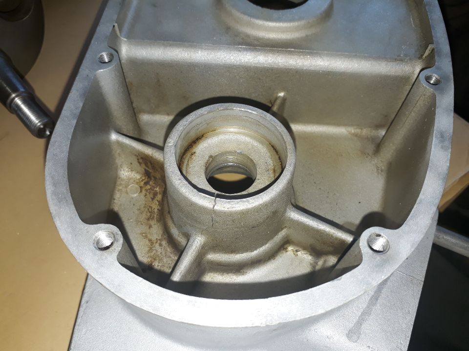

Côté moteur, il est entièrement démonté par le mécanicien expert : mauvaise nouvelle, fissure sur le carter :
Après discussion avec le mécanicien expert, et après avoir hésité, décision a été prise de récupérer le carter du second moteur. Après "ouverture" il ne présente pas le défaut. Pourquoi avoir hésité? Ben il y a 2 gros roulements de Vilebrequin qui supportent l'effort et ce "petit" roulement est juste à côté d'un des 2 gros. Alors peut être que ça n'aurait pas posé problème. C'est d'ailleurs bizarre cette conception avec 3 roulements sur un même axe. Au final on a préféré ne pas prendre de risque et utiliser le second carter. Remontage en cours. Il reste encore à refaire les bobines, changer les vis platinées, refaire l'embrayage etc... Donc encore de quoi faire.

En attendant d'avancer sur les autres sujets, j'ai commencé à jeter un oeil au faisceau avec la volonté de comprendre le schéma et le fonctionnement électrique.
Le commutateur est un VLC
Vu arrière une fois ouvert:
A l'aide d'un Ohmmètre j'ai pu à la fois vérifier et comprendre le fonctionnement, donc établir un petit schéma :
Le fonctionnement des veilleuses, code, phare et feu AR est donc clair pour moi : courant redressé pour le feu AR et la veilleuse AV en position 1 du commutateur, courant sortie bobine pour le feu AR et le code AV en position 2, courant sortie bobine également pour le feu AR et le phare en position 3.
Maintenant, il reste un truc pas du tout clair pour moi : j'ai mis un point d'interrogation en face du mot "masse" de mon schéma car je ne sais pas si c'en est une. Et surtout à quoi sert t'elle. Côté moteur elle est raccordée sur la borne la plus proche du cylindre
Ce commutateur a t'il aussi pour fonction d'éteindre le moteur (il semble qu'il y ait une position avant la postion "-1" avant la position 0 du commutateur? Serait ce pour éteindre le moteur?
Je n'arrive pas à voir de changement à l'ohmmetre lorque je mets le commutateur vers cette position "-1". j'ai pourtant dans l'idée que la "masse "ramenée au commutateur pourrait avoir un role pour éteindre le moteur.
De façon générale, quelqu'un pourrait il me dire comment se fait l'extinction du moteur du point de vue électrique.
Par avance merci pour votre aide.
guepar
Messages : 342
Localisation : Antony
Message par guepar »
Oui, Pujol l'avait expliqué plus haut, le 13 décembre :
1re position : tout et coupé, y compris le moteur
2e position : position moteur en marche
3e position : veilleuses AV/AR alimentées par la batterie.
4e position : code (alimenté en alternatif depuis le volant magnétique)
5e position : phare (Alim idem au code)
Dernière modification par guepar le 20 avr. 2023, 15:27, modifié 1 fois.
BAZOGE a écrit : je voudrai savoir ce qui se passe du point de vue électrique quand on est en position tout coupé
En position arrêt moteur ("tout coupé"), les rupteurs sont mis à la masse en permanence depuis le commodo via le file raccordé à la borne blanche du stator (puis au condensateur et aux rupteurs).
Ah ok, c'est bien plus clair, ce que j'ai donc appelé "masse" sur mes schémas est en fait le fil relié à la borne blanche du stator pour mise à la masse. Il n'y a pas de fil de masse proprement dit qui va sur le contacteur VLC, mais je suppose que ça se fait tout simplement par les vis de fixation du contacteur VLC sur le guidon. Je vais vérifier que ça fonctionne bien comme ça. Merci Pujol

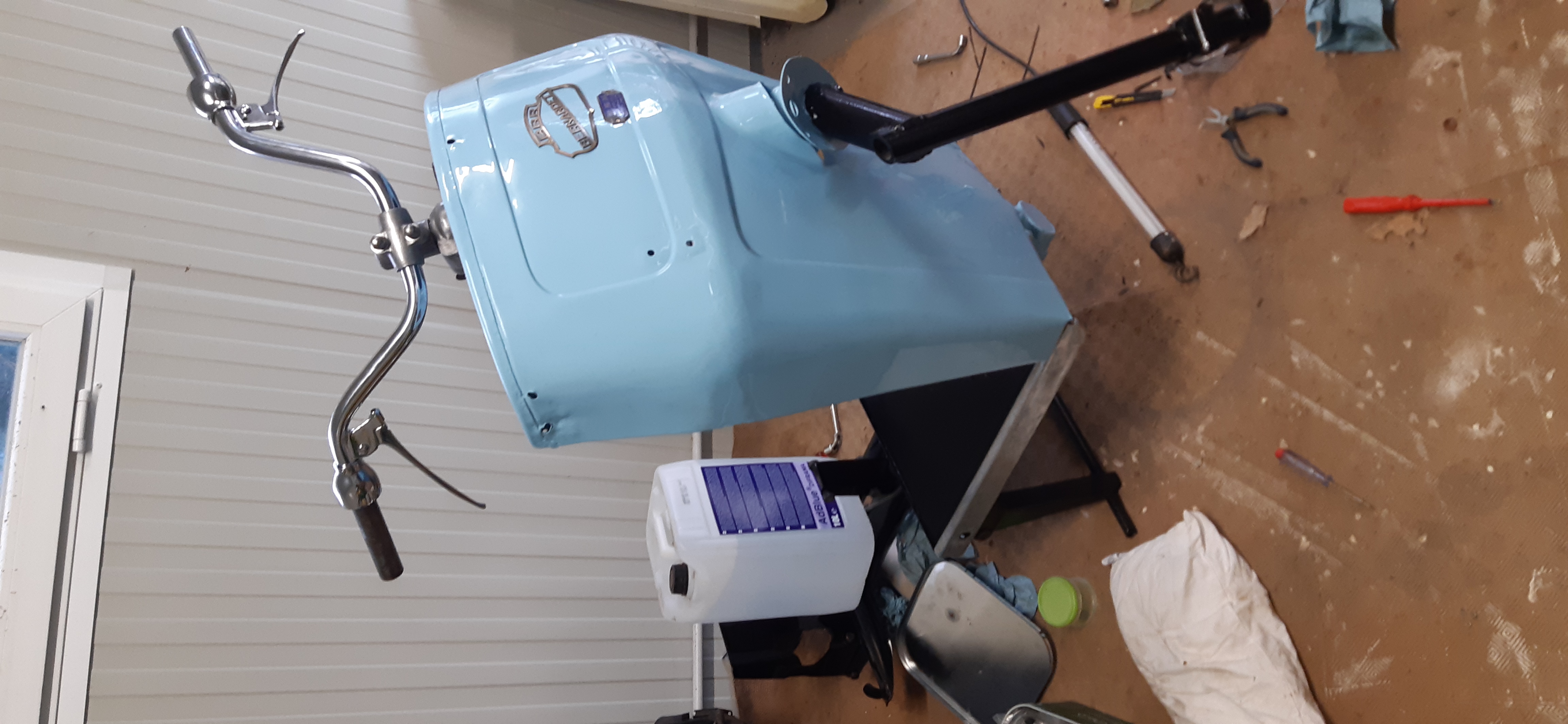

- le moteur est revenu de "révision", c'est à dire démontage complet, changement de joints, roulements, embrayage, segments, allumage refait (bobine + vis platinée neuve), contrôle des jeux, bref la totale
- la carrosserie a été aéro gommée (puis primaire au zinc pour éviter l'oxydation) et est maintenant chez mon carrossier de père car il y a au final des endroits bien perforés. Il ya une grosse semaine de boulot car le principe est de découper, former de nouvelles tôles et ressouder. Pas question de cacher la misère avec du syntho. Mais bon, malgré ses 84 ans ce jour, on peut dire qu'il n'a pas perdu la main :ouai!:
- les moyeux de roues ont été entièrement révisés et repeints : 1 roulement neuf (les autres sont OK), joints spis neufs et freins regarnis. Il n'y aura plus qu'à remonter ces 2 ensembles le moment venu
En parallèle je repeint des petites pièces (cuvelage de phare, béquille, pédales freins + changement vitesse, cale pieds, vis spécifiques) et je vais attaquer le nettoyage des baguettes alu et autres monogrammes
Bref, l'aventure continue...

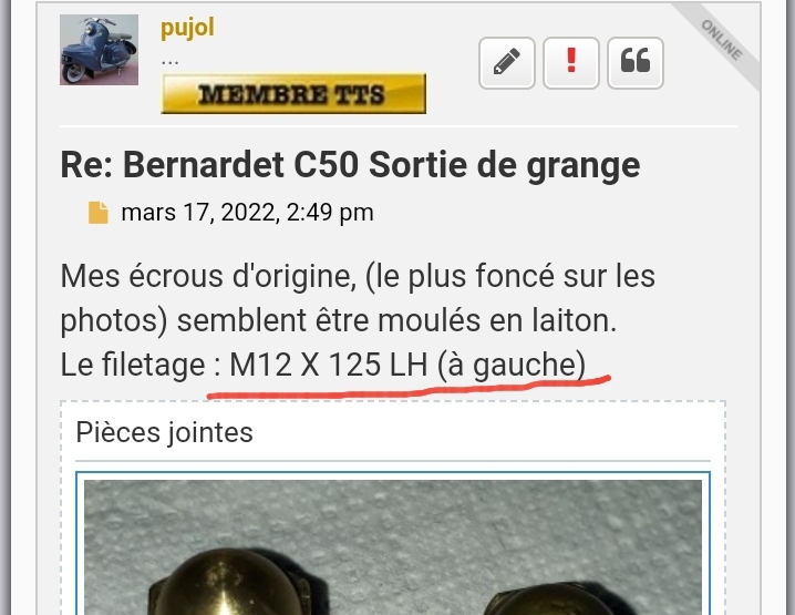

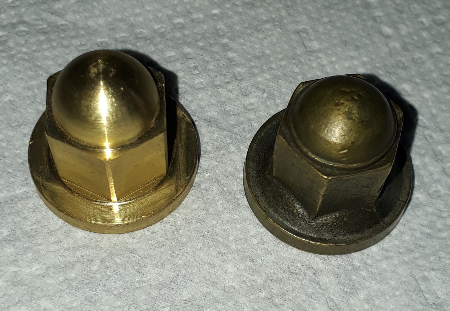

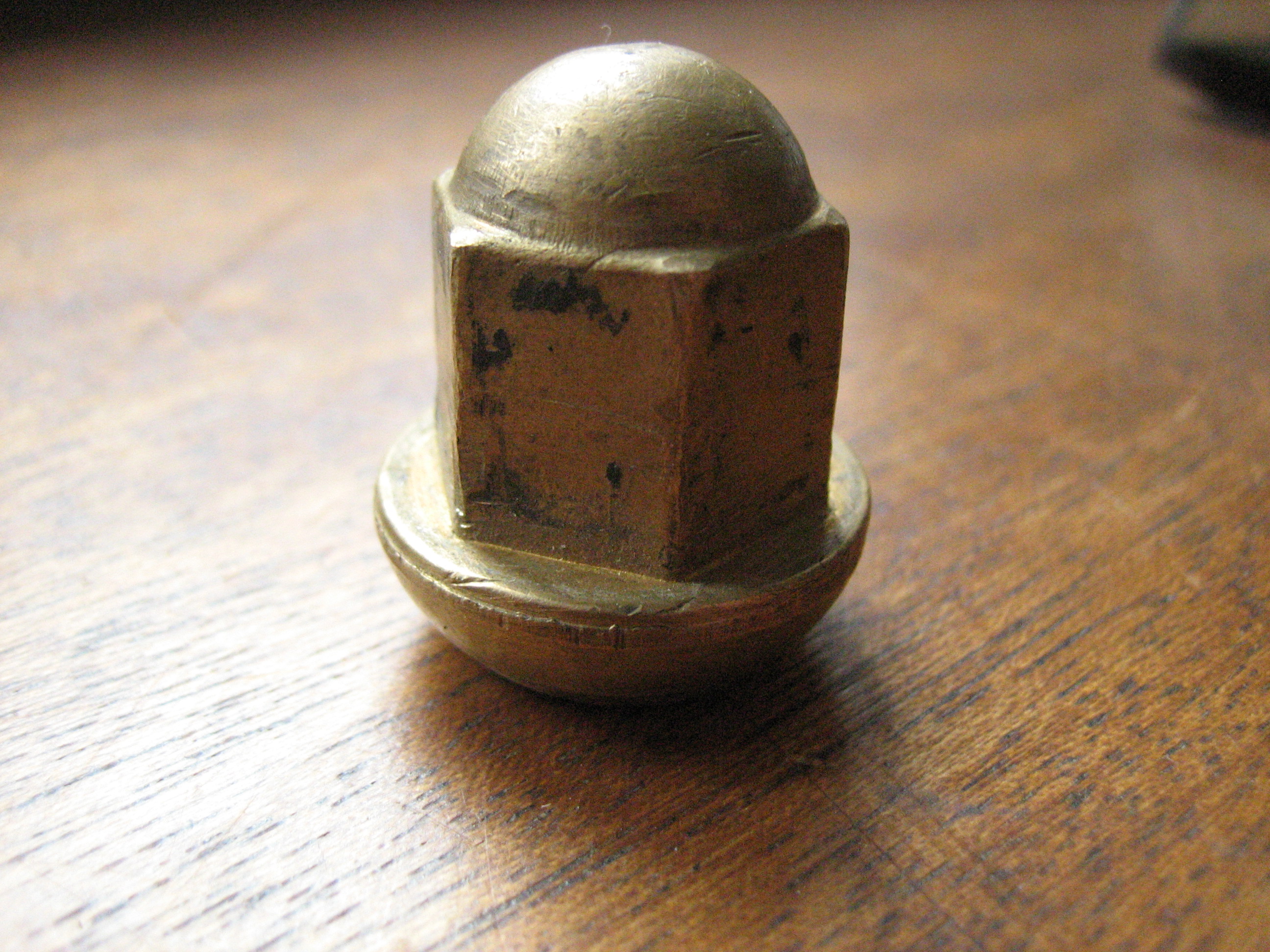

Bien que ce ne soit pas l'urgence, il va me manquer 2 vis de fixation des roues sur moyeux. Il en manquait une au démontage et une autre est fendue. Est ce quelqu'un aurait ça à vendre? Elle sont en laiton, c'est du 12 en pas à gauche
Ou sinon avez vous une suggestion pour les remplacer toutes en se rapprochant le + possible de l'origine?
Bonne journée. Frank
guepar
Messages : 342
D'après Pujol, c'est totalement introuvable, même en pièces autos ou agricoles.
Il en a fait refaire pour son BM.250.
La Gachette aussi, un plan a été dessiné !
https://www.les-tontons-scooteurs.com/f ... &start=100
BAZOGE
Messages : 50
Inscription : 10 déc. 2021, 07:51
Message par BAZOGE »
Merci Guepar pour ces infos. Si Pujol pouvait me dire ou il a fait refaire ces écrous (et non pas vis comme écrit par erreur dans mon post précédent), ce serait bien utile. Sinon serait ce un hérésie de mettre un écrou borgne pas à gauche + 1 rondelle, sous réserve que l'écrou borgne de 12 existe au bon pas?
À ma connaissance, il n'y a pas d'écrous standarts avec filetage à gauche dans ce diamètre et avec ce pas, sur le marché.
Le tourneur chez qui j'ai fait fabriquer mes écrous a arrêté sont activité. De plus, j'avais dû fournir le taraud qui n'est vraiment pas courant.
j'en ai a faire refaire aussi pour un BM250...
faut grouper qui en a besoin pour diminuer le cout unitaire ,comme d'hab !
Mes écrous d'origine, (le plus foncé sur les photos) semblent être moulés en laiton.
Le filetage : M12 X 125 LH (à gauche)
Il y a bien longtemps, les roues des véhicules étaient serrées à droite ou à gauche en fonction de leurs sens de rotation, pour éviter qu'elles se desserrent.
Sur les BM250 les moyeux AV et AR sont montés en sens inversés...
=> Dans ces conditions, pourquoi Bernardet a privilégié du pas à gauche ? (L'AV n'est pas logique)
Dernière modification par pujol le 17 mars 2022, 17:04, modifié 1 fois.
Messages : 1001
C'est tellement proche de celui-ci qui est agricol, merci de me communiquer le diamètre de taraudage et le pas.

Bazoge, peux-tu refaire une photo du dessous de cet écrou ?
Collerette ou pas collerette en-dessous ?
BAZOGE
Messages : 50
guepar a écrit : ↑17 mars 2022, 16:58 Bazoge, peux-tu refaire une photo du dessous de cet écrou ?
Sans collerette en dessous

De mémoire, quand j’avais restauré mon BM, j’avais trouvé des écrous provenants de voitures des années 40, et qui avaient aussi des pas à droite et à gauche. Voir chez Depanauto par exemple ?
BAZOGE a écrit : ↑17 mars 2022, 10:17 Sauf si quelqu'un a une adresse à suggérer d'un pro qui serait capable de relancer une fabrication, je veux bien essayer de lancer des recherches pour voir si quelqu'un saurait faire ça et à quel prix, puis centraliser les besoins.
Ca ne sera pas fait en 5 minutes, mais je veux bien tenter. Donc vos suggestions de tourneurs/fraiseurs sont les bienvenues dans un premier temps

Si vous galérez à trouver un usineur pour le faire il y a toujours de nouvelles méthodes.
Par exemple :
Prise des cotes de l’écrou
Modélisation sur SldWorks
Impression 3D résine ( ou bien son négatif)
Moulage du model résine (ou bien le model de cire, coulé dans le négatif)
Coulage
Taraudage
On peut faire absolument tout avec cette méthode. Les imprimantes 3D résine impriment maintenant à 50 microns de précision, j'en ai une moi même.

salut, des écrous de serrage de roues en résine j aurai pas trop confiance meme pas du tout.
Messages : 10262
Mc Douve, il s’agit juste pour la résine de faire un moule !
et a partir du moule il est possible de sortir un écrou tout laiton qu il faudra couler sans doute?
un ecrou de roue ça se decollete , ou se taille dans la masse .... c'est pas une vis de parabole de phare, t'es un peu assis sur le scoot sur la route !

Sinon quelques infos : la carrosserie est toujours en cours de restauration chez mon père : finalement un gros travail à faire car beaucoup de découpes à faire sur des endroits bien attaqués. Mais si tout va bien, on va passer à l'étape peinture d'ici 2 semaines environ. J'en profite pour finir de préparer quelques bricoles, tout ce qui est baguettes/enjoliveurs alu est prêt à être remonté. Je mettrai 2-3 photos de la carrosserie semaine prochaine. J'ai également acheté les gaines, câbles et arrêt de gaine pour carbu/frein/embrayage. Bref, ça avance gentiment.

Voilà bien longtemps que je ne vous ai pas donné de nouvelles car beaucoup d'autres occupations ces derniers mois.
Alors où en est on?
En Avril Mai, mon carrossier de père a refait tout ce qui devait l'être. Après sablage, je me suis rendu compte en effet qu'un certain nombre de morceaux de carrosserie étaient bel et bien pourris. Donc découpes, refabrication des morceaux et soudures, un énorme travail. Ensuite en Juin choix de la teinte, apprêt phosphatant+ peinture chez mon frère garagiste et qui a une cabine de peinture et les compétences qui vont avec. Pas question de refaire un scooter neuf sorti d'usine donc j'ai volontairement laissé quelques déformations qui traduisent le vécu de ce Bernardet. C'est un choix délibéré donc.
en Juillet Aout, rien, j'ai juste récupéré la carrosserie peinte. En Septembre, début du remontage:
Globalement ça se passe pas trop mal, il me faut beaucoup de temps car aucune expérience, mais pour le moment pas de bêtise à priori. Prochaine étape, remontage du garde boue avant, des moyeux de roue et du moteur.
J'ai donné les jantes chez un vendeur de scooter (qui a normalement pignon sur rue) pour remonter les pneus. Résultat, un pneu pas correctement en place et un autre qu'il n'a jamais réussi à monter (3 chambres à air éclatées). J'ai trouvé une autre entreprise (qui restaure des vieux solex, mobylette et autres) et qui m'a dit "je veux bien relever le défi"... J'espère que ça va marcher sinon je vous demanderai conseils car ça a l'air d'être un poème! Grace a la baguette d'entourage de plaque arrière de Smut et aux écrous de roues de Jean Do, ils ne me manque plus que les poignée de guidon et la commande de Klaxon. Le guidon, cocottes et les poignées ont été rechromées (c'est beau mais c'est super cher). Bref ça commence à prendre forme
La suite au prochaine épisode. Bonne journée !

Après une longue absence (autres chantiers prioritaires), je vous donne quelques nouvelles du C50. Après plusieurs semaines de patience, les pneus ont enfin été montés sur les jantes (5 chambres à air éclatées au total avec 2 pros différents, et dans les 2 cas, une furieuse envie "de ne plus les revoir"...).
Le remontage a donc pu reprendre samedi dernier :
J'ai remonté les anneaux Neiman (4 ça passe mais 5 ça passe pas en effet sur un C50) par contre je ne sais pas si le 4ieme anneau doit bien être comprimé en U comme le suggère le site Bernardet.com ou bien si il doit rester en "O" comme actuellement monté
Sinon comment fait on pour le maintenir comprimé en U? y'a t'il une pièce spécifique? (que je n'ai pas, vu que les anneaux avaient complètement disparu après environ 70 ans)
Par avance merci de votre aide.
chouette !!
normalement l'anneau en U c'est le plus petit placé à l'interieur, qui viendra s'etirer en plus quand les autres auront atteint leur extension de travail
amortissement progressif !
