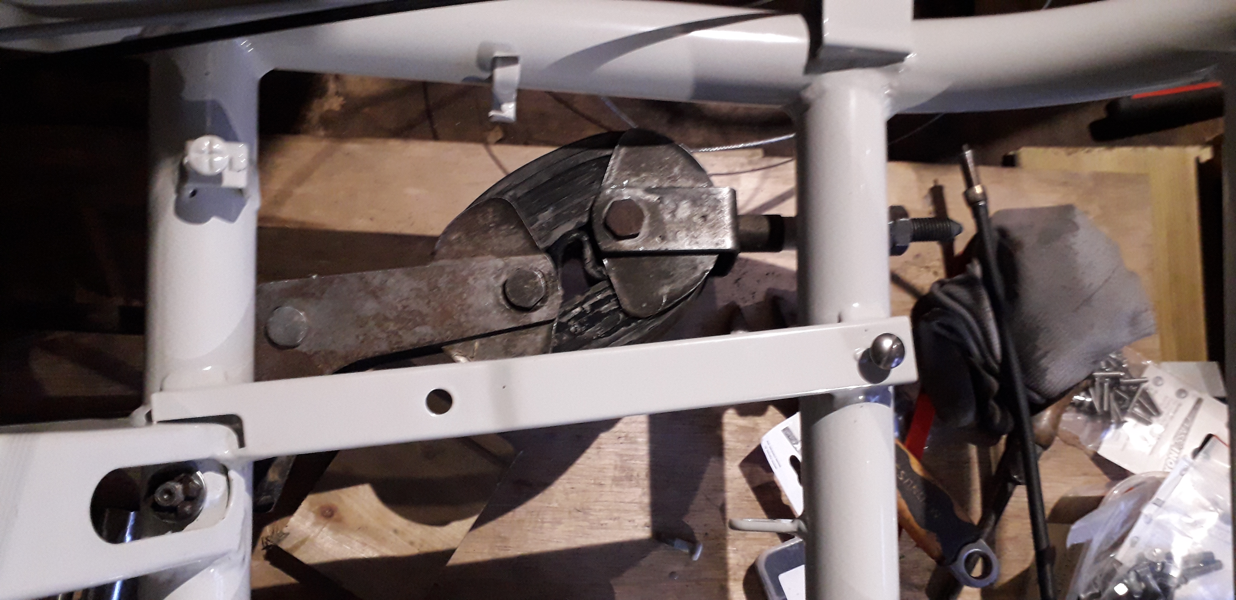

Bonsoir, je m'aperçois aussi que le câble de frein passe par l'extérieur du bras articulé.
sur mes photos avant démontage, celui ci passe derrière dans l'axe de la fourche
lequel est le bon à l'usage?
merci pour la photo, je pensais avoir suffisamment tendu car j'en ai bavé avec 4 anneaux bien raides .
A revoir
A revoir

pour la gaine de fein av il me semble que sur le s57 et le s57b il y a une patte extérieure et sur le C elle a disparue a cause de l'enjoliveur en alu d'ou le cheminement différent.

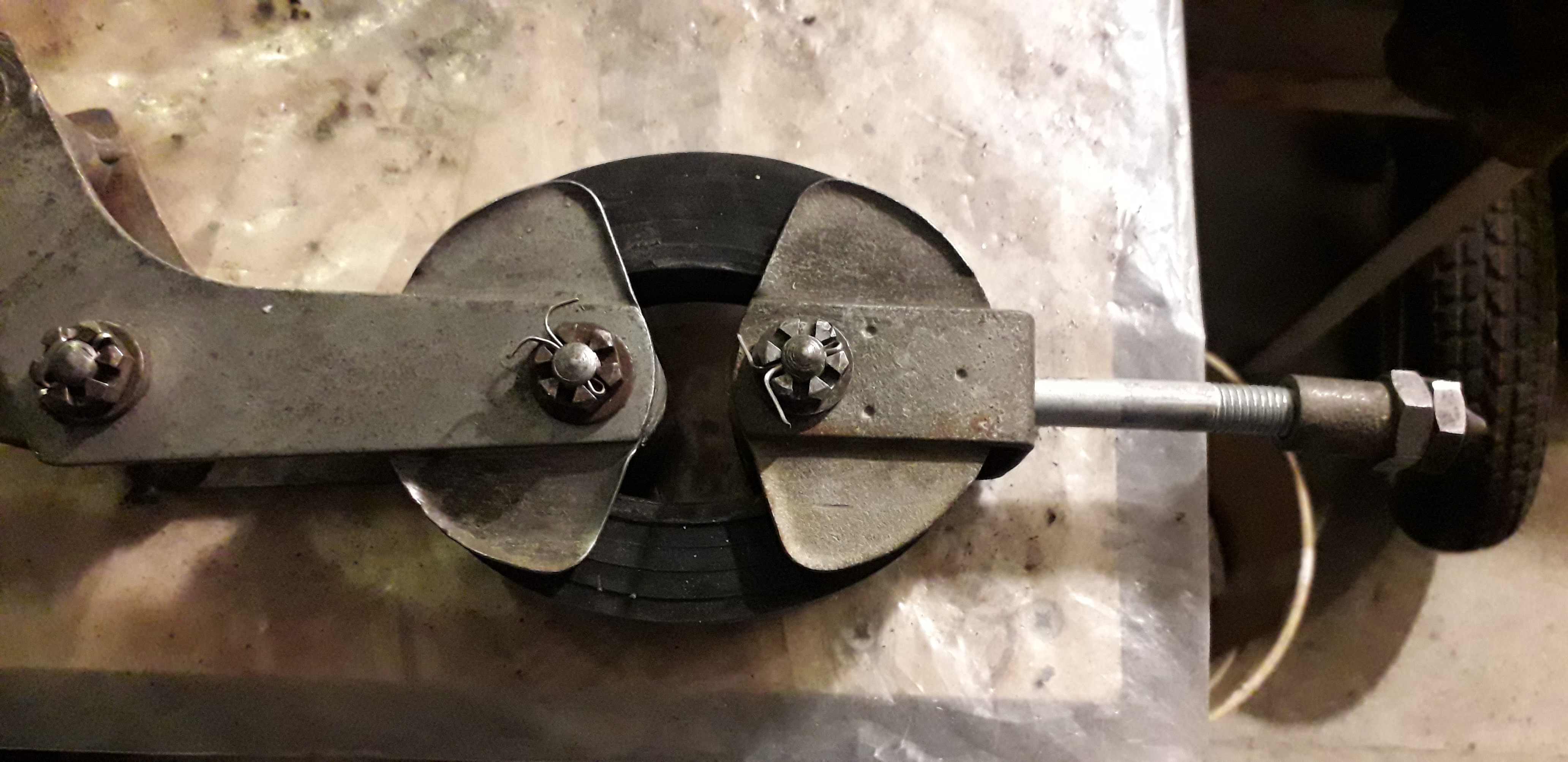

De plus voici les montages avec 5 et 7 anneaux !
A plus tard

Salut,
Je me permet de continuer cette discussion ici pour ceux qui chercheraient des tuyaux plus tard .
Je viens de remplacer mes anneaux av et ar ( lots de 7 anneaux trouvés chez "Remorques-discount.com" )
Pour l'avant , j'ai monté les 4 petits anneaux plus les deux petits "tubes" autour des entretoises : parfait !
Pour l'arrière , j'ai monté les 6 petits anneaux plus les deux petits "tubes" autour des entretoises : je trouve la suspension "dure" et un poil "haute"
Pour régler la hauteur , j'ai vu qu'il était possible d'agir sur la barre "K"
Pour régler la souplesse de la suspension , peut on agir sur le tendeur "H" ou faut il qu'il soit complètement serré sur son entretoise ?
Merci de votre aide .

L'hiver prenant bientôt ses "quartiers d'été",mon atelier n'étant pas chauffé, je reprends enfin le travail sur mon S57. J'apporte aujourd'hui une pierre à l'édifice ,une de plus, sur ce sujet laissé en suspens du positionnement des anneaux avant!
Voici ma version: Bloc de 5 anneaux de la marque TRAX/Trigano remorques; Fourreautage des axes avec des tubes (préconisés par mcdouve) en matière plastique dure, genre Teflon,usinés à dia.36, long.38,passage d'axe 10. Je ne conserve que 4 anneaux (5 çà ne passe pas avec les fourreaux épais), en mettant de côté le plus petit; l'essai sur route, à venir, confirmera mon choix , ou bien j'inverserai le + grand avec le +petit! A l'occasion, j'ai profité de ce démontage pour repeindre les éléments du bras de suspension et remplacer la vieille graisse et les joints spi de l'axe principal.
La prochaine étape, l'essai sur route qui ne sera possible qu'à l'été, me permettra de vous confirmer mon chois des 4 anneaux!
Donc à suivre ...si vous roulez suffisament vite...

salut, l axe est monté glissant mais avec le temps, l humidité il s est gentiment soudé avec la fourche donc la il faut bien chauffer le balancier et la fourche ce qui devrait aider a le chasser.
Re: comment bien positionner les anneaux avant sur s57
Merci Mcdouve!
J ai deja tenté de chauffé a la lampe a gaz, mais sans succès jusqu à ce jour, je vais tenter de chauffer a nouveau et taper plus fort
Je vous tiendrai au courant.
A bientot;)
A bientot;)
