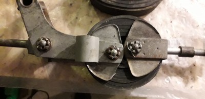

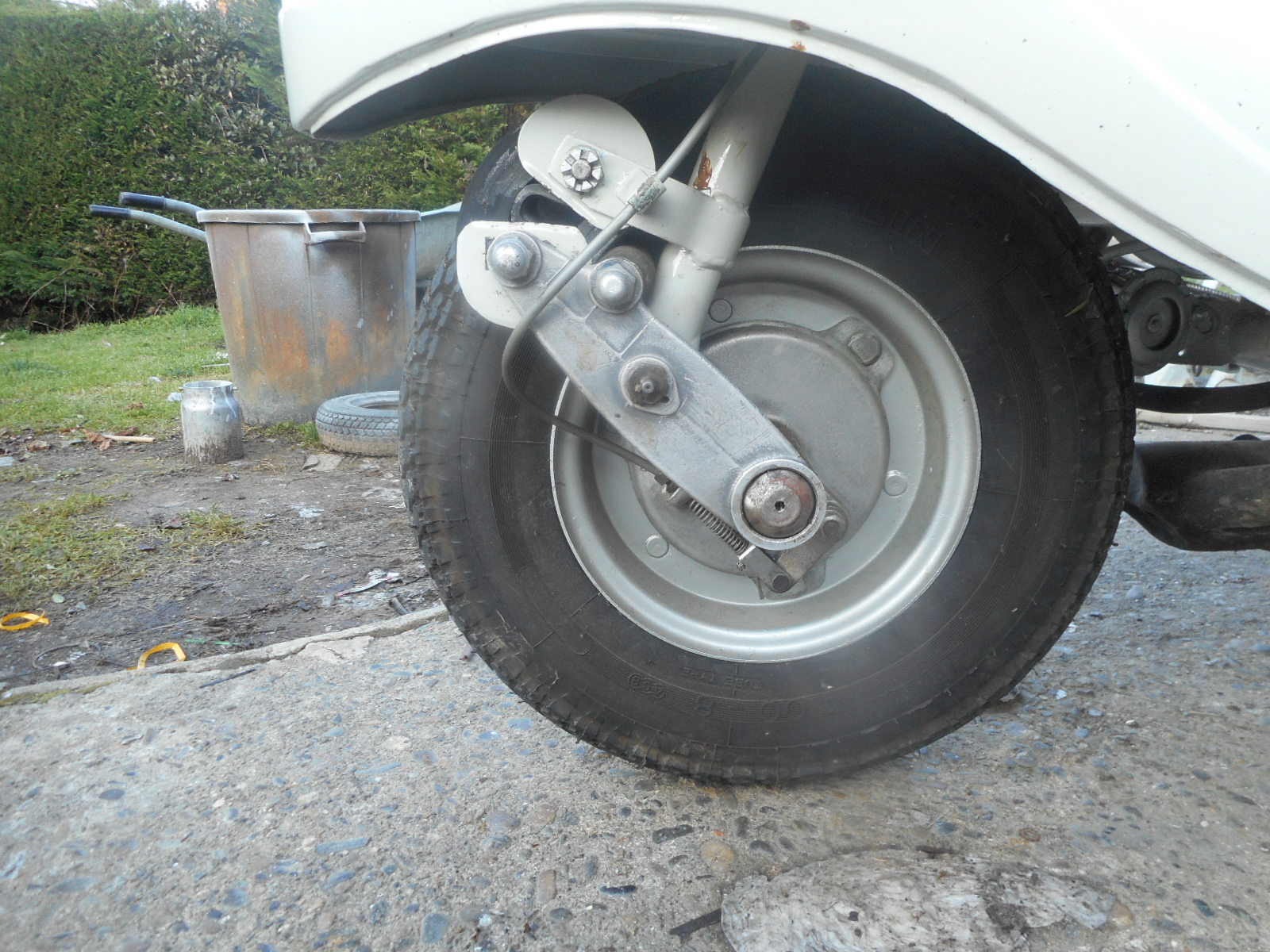

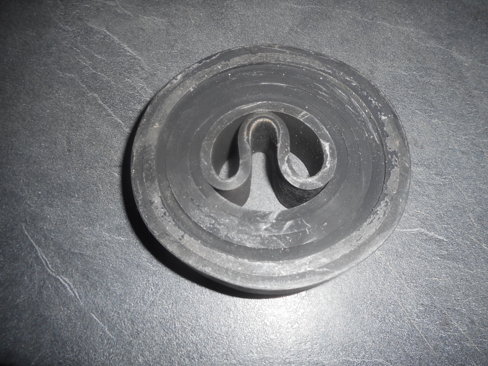

salut, je viens de change les anneaux de suspension av sur un s57( qui n'est pas a moi) et j'en profite pour faire un topo car la question revient trés souvent et il faut bien le constater cette opération est mal faite pratiquemment a chaque fois comme sur la photo ou les anneaux sont trop laches avec pour conséquence a l'étirement des anneaux une roue av qui va frotter le gb au freinage ( dangeureux) ou sur les innombrables casses vitesses avec en plus le pot qui va racler et au contre étirement des coups de raquettes et des claquements, sur la photo on voit bien le jour a l'intérieur des anneaux ( pas bon) avec un balancier plutot a l'horizontal.
Re: comment bien positionner les anneaux avant sur s57

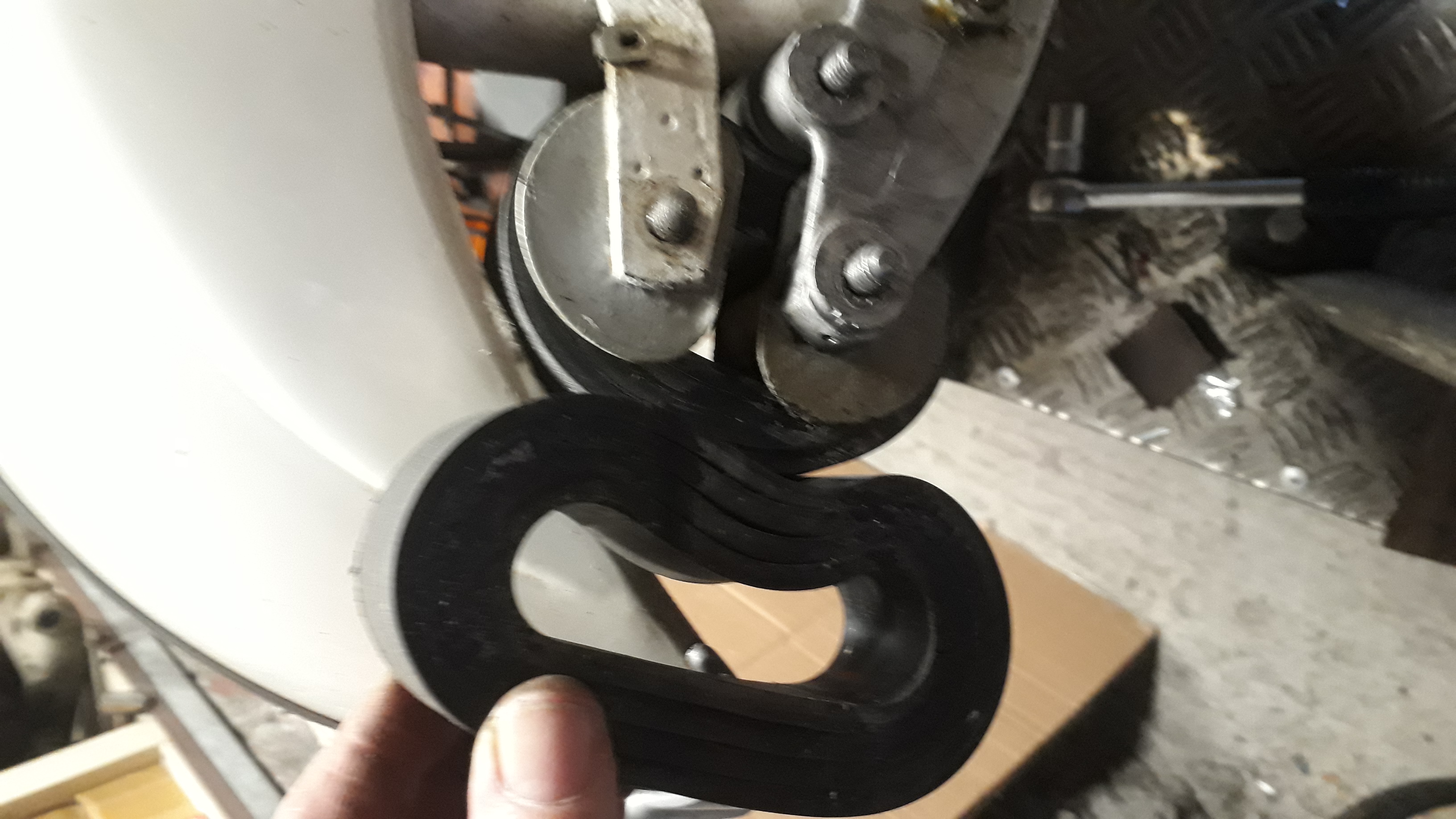

se procurer des anneaux 7x35( voir 6) et perso je garde les 4 plus petits et la ça change la donne le balancier se positionne vers 11h tout l'avant de la machine se reléve s'ailleur la roue av est pratiquemment visible en entier ce qui est trés bon signe et fini les coups de raquettes bon aprés au niveau confort de conduite ça reste des anneaux caoutchouc quand c'est neuf c'est un peu tape cul mais ils vont rapidement s'assouplir.

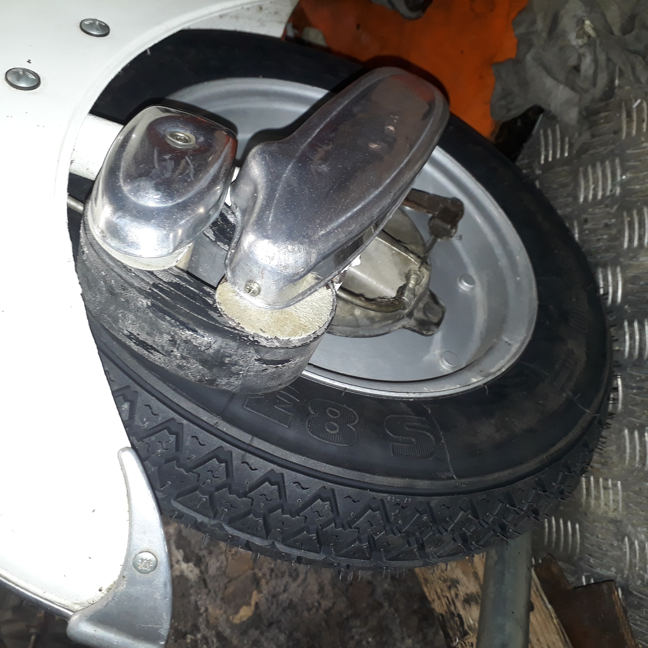

mcdouve a écrit : ... les anneaux sont trop laches avec pour conséquence a l'étirement des anneaux une roue av qui va frotter le gb au freinage ( dangeureux)

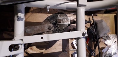

Bonsoir, je m'aperçois aussi que le câble de frein passe par l'extérieur du bras articulé.
sur mes photos avant démontage, celui ci passe derrière dans l'axe de la fourche
lequel est le bon à l'usage?
merci pour la photo, je pensais avoir suffisamment tendu car j'en ai bavé avec 4 anneaux bien raides .
A revoir :cry:
mcdouve a écrit :salut avec des cinq il faut faire tourner des bagues, de toute façon des 5 anneaux risquent d'etre justes derriere ( d origine c'est des 7 anneaux) car les contraintes sont beaucoup plus importantes qu'a l'avant ( poids de la coque+ celui du pilote voir passager) donc le mieux c'est de se procurer 2x 7 anneaux un pour l'av en suivant le topo et l'autre pour l'ar.
Il est compliqué de "convertir" en nombre d'anneaux puisque les pièces actuelles ont des éléments plus épais qu'à l'époque.
Devons-nous aussi comptabiliser ou pas l'anneau du centre qui doit être du même diamètre que le précédemment ? (Il est là, je pense, pour réduire la course positive de la suspension)
pour la gaine de fein av il me semble que sur le s57 et le s57b il y a une patte extérieure et sur le C elle a disparue a cause de l'enjoliveur en alu d'ou le cheminement différent.

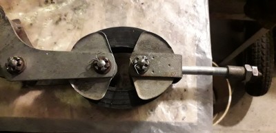

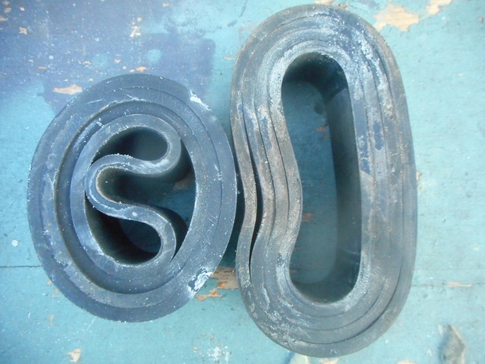

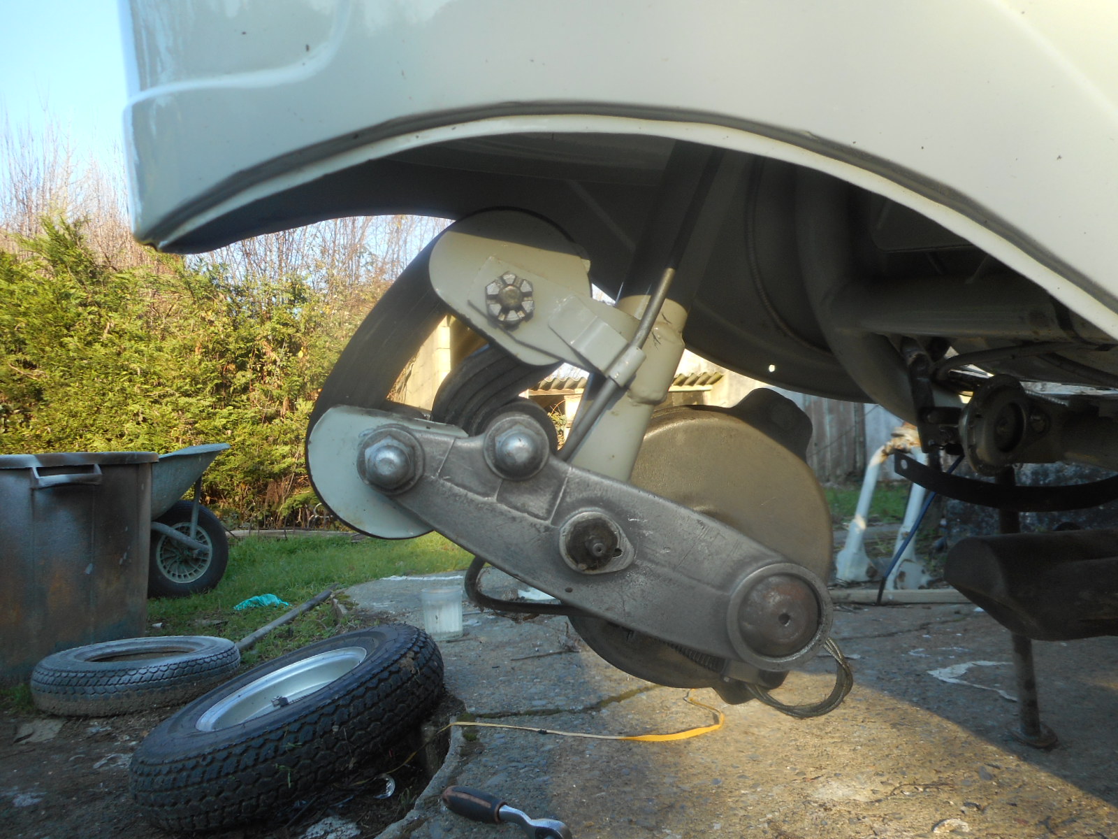

De plus voici les montages avec 5 et 7 anneaux !
A plus tard
tontonjaja
Messages : 98
Message par tontonjaja »
Hello
Ce jour montage a l avant des 6 anneaux ( 7 c est limite pas possible)
J ai enlevé le plus grand !
Je confirme 7 anneaux à l'AV, c'est pas possible, 6 c'est TOP au freinage et pour les ralentisseurs , mais pas terrible pour le confort.
4 à l'AV, max (les plus petits) c'est bien, sans compter le 5ème en forme de S. Au début, ça va être très/trop dure, mais avec le temps, ça devrait "l'faire"

Si je peux me permettre je pense que le plus important (si l en est)sont les 2 intérieurs qui determinent la position haute du balancier de fourche !
Acheter un set de 7 anneaux est préférable
Voili voilou

Je viens de remplacer mes anneaux av et ar ( lots de 7 anneaux trouvés chez "Remorques-discount.com" )
Pour l'avant , j'ai monté les 4 petits anneaux plus les deux petits "tubes" autour des entretoises : parfait ! :wink:
Pour l'arrière , j'ai monté les 6 petits anneaux plus les deux petits "tubes" autour des entretoises : je trouve la suspension "dure" et un poil "haute" :roll:

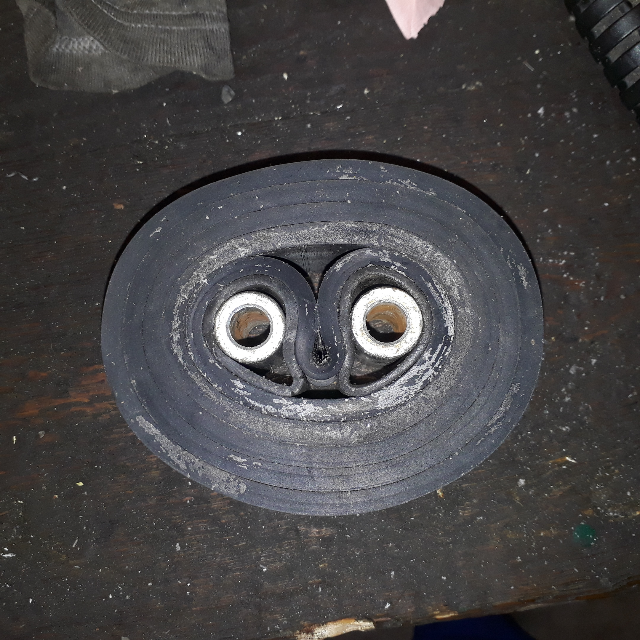

L'hiver prenant bientôt ses "quartiers d'été",mon atelier n'étant pas chauffé, je reprends enfin le travail sur mon S57. J'apporte aujourd'hui une pierre à l'édifice ,une de plus, sur ce sujet laissé en suspens du positionnement des anneaux avant!
Voici ma version: Bloc de 5 anneaux de la marque TRAX/Trigano remorques; Fourreautage des axes avec des tubes (préconisés par mcdouve) en matière plastique dure, genre Teflon,usinés à dia.36, long.38,passage d'axe 10. Je ne conserve que 4 anneaux (5 çà ne passe pas avec les fourreaux épais), en mettant de côté le plus petit; l'essai sur route, à venir, confirmera mon choix , ou bien j'inverserai le + grand avec le +petit! A l'occasion, j'ai profité de ce démontage pour repeindre les éléments du bras de suspension et remplacer la vieille graisse et les joints spi de l'axe principal.
La prochaine étape, l'essai sur route qui ne sera possible qu'à l'été, me permettra de vous confirmer mon chois des 4 anneaux! :moto:

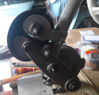

Hello à tous,

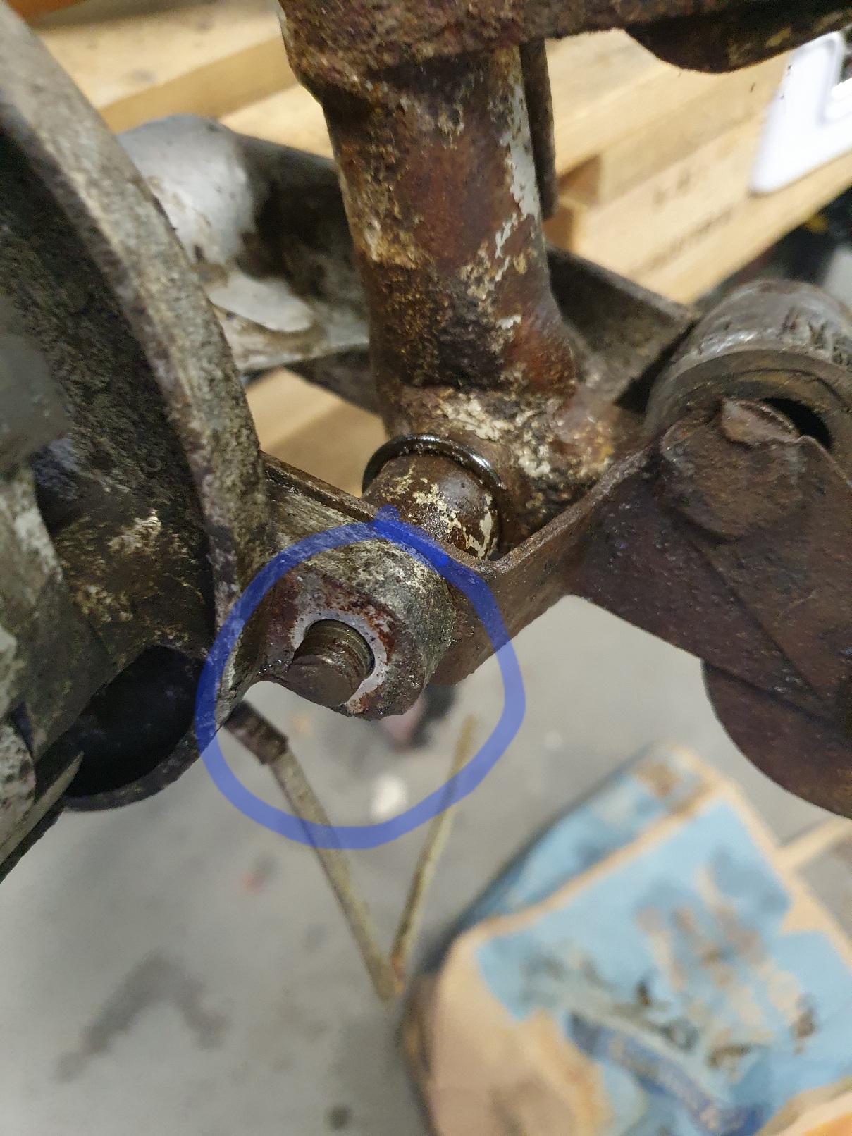

Je cherche à démonter l axe du balancier, pour refaire la partie cycle avant (sablage, freins et anneau neiman)
Je n arrive pas à déminter l axe en bleu(qui se graisse) voir photo empruntée a tontonjaja sur un de ces posts.
Le cycle n ayant pas ete restauré depuis des années, très possible que l axe soit grippé, a moins qu il soit vissé ?
Usant gentillement du marteau ça ne vient pas :='(:
Merci pour vos retour d'expériences.
A+
Dim
salut, l axe est monté glissant mais avec le temps, l humidité il s est gentiment soudé avec la fourche donc la il faut bien chauffer le balancier et la fourche ce qui devrait aider a le chasser.
Message par Dimdim »
Merci Mcdouve!
J ai deja tenté de chauffé a la lampe a gaz, mais sans succès jusqu à ce jour, je vais tenter de chauffer a nouveau et taper plus fort :lol:
Je vous tiendrai au courant.
