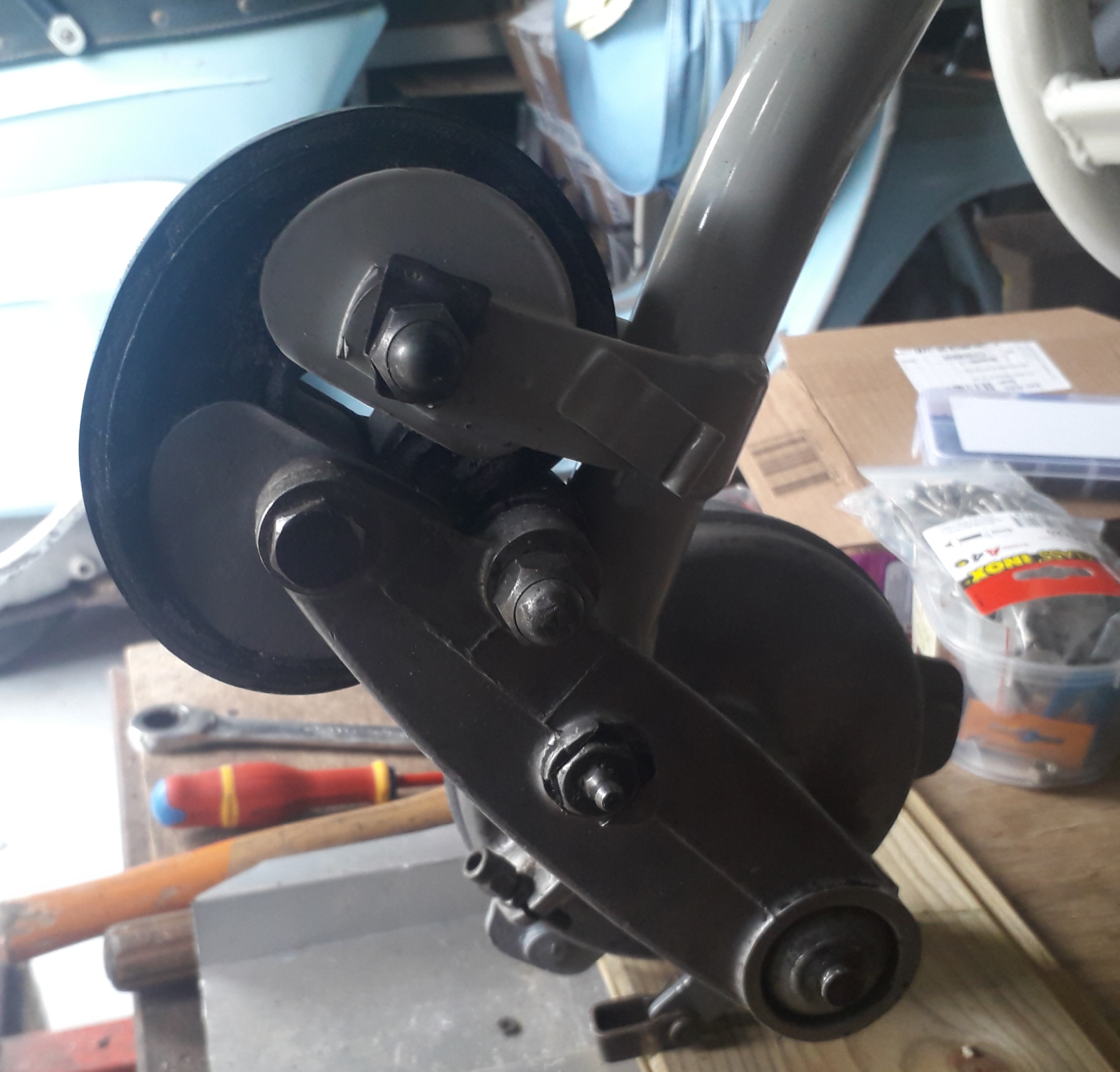

Je cherche à démonter l axe du balancier, pour refaire la partie cycle avant (sablage, freins et anneau neiman)
Je n arrive pas à déminter l axe en bleu(qui se graisse) voir photo empruntée a tontonjaja sur un de ces posts.
Le cycle n ayant pas ete restauré depuis des années, très possible que l axe soit grippé, a moins qu il soit vissé ?
Usant gentillement du marteau ça ne vient pas :='(:
Merci pour vos retour d'expériences.

salut, l axe est monté glissant mais avec le temps, l humidité il s est gentiment soudé avec la fourche donc la il faut bien chauffer le balancier et la fourche ce qui devrait aider a le chasser.

Merci Mcdouve!
J ai deja tenté de chauffé a la lampe a gaz, mais sans succès jusqu à ce jour, je vais tenter de chauffer a nouveau et taper plus fort :lol:
Je vous tiendrai au courant.
