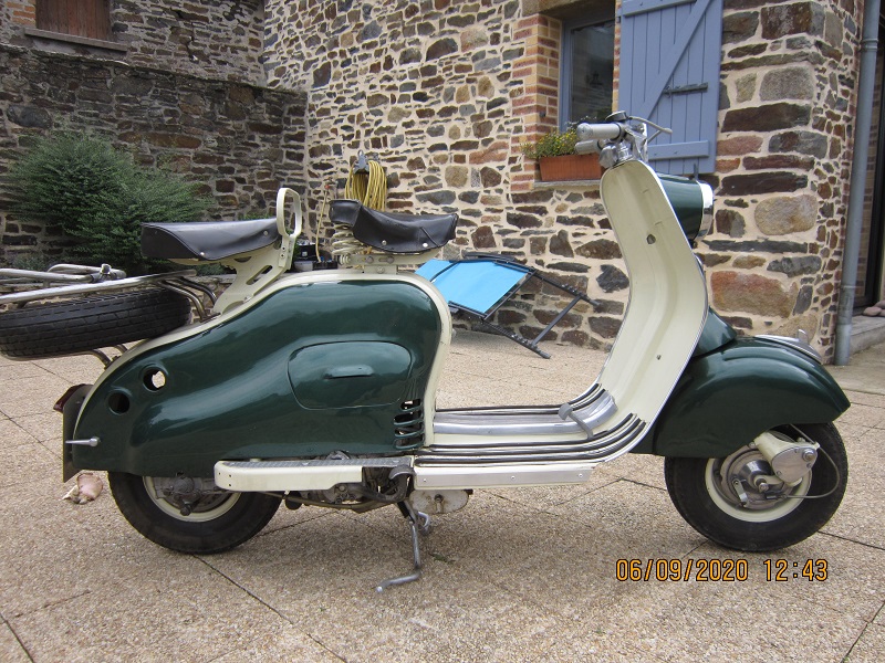

Salut les tontons.
Ma présentation étant faite dans le trombinoscope, voici le temps de vous présenter ma monture.

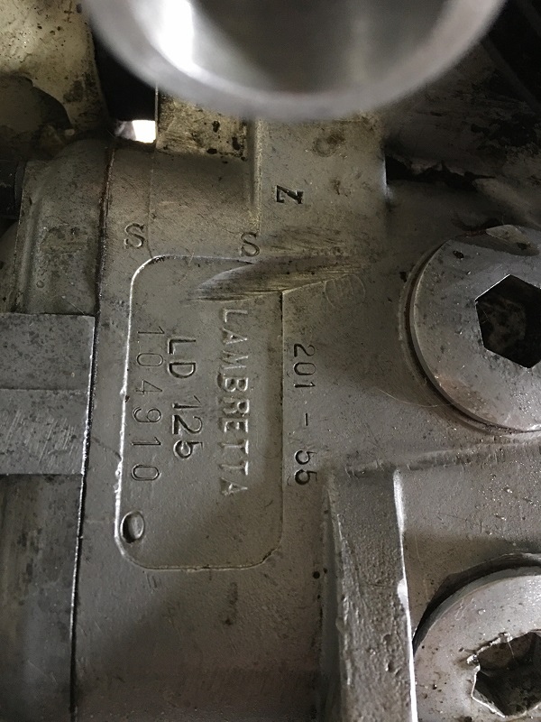

D'après la date gravée sur le moteur(201/55) et la plaque cadre ,il s'agit d'un LD 56. Les ailes seraient plutôt d'un modèle 53,avec la trappe.
Je l'ai récupérée suite a un échange contre ma 204 Peugeot. L'ancien proprio l'avait lui même échangée 3 mois auparavant contre une autre voiture.
Hormis le fait que la peinture et une "restauration" aurait été faite en 1995, je n'en sais pas plus sur les travaux du moteur.
Voila ce que j'ai fait dessus avant de pouvoir la démarrer.
nettoyage global bien sur, nettoyage du réservoir, les vidanges, changement de culasse(filetage de bougie hs), changement de carbu par un moderne dellorto 19, nettoyage de l'allumage, changement du condensateur.
Elle démarre, tient bien le ralenti et prend bien les tours.
Je me suis autorisé quelques petites sorties discrètes(pas de carte grise) et même si ,c'est vrai le trou a la 3ieme est présent, je suis plutôt content.
Maintenant, pour fiabiliser tout ça, remédier aux fuites d'huile, et être sur de la mécanique, je pense que un bon démontage moteur avec changement des roulements et spi, et voir tout le reste s'impose.
Place aux photos.

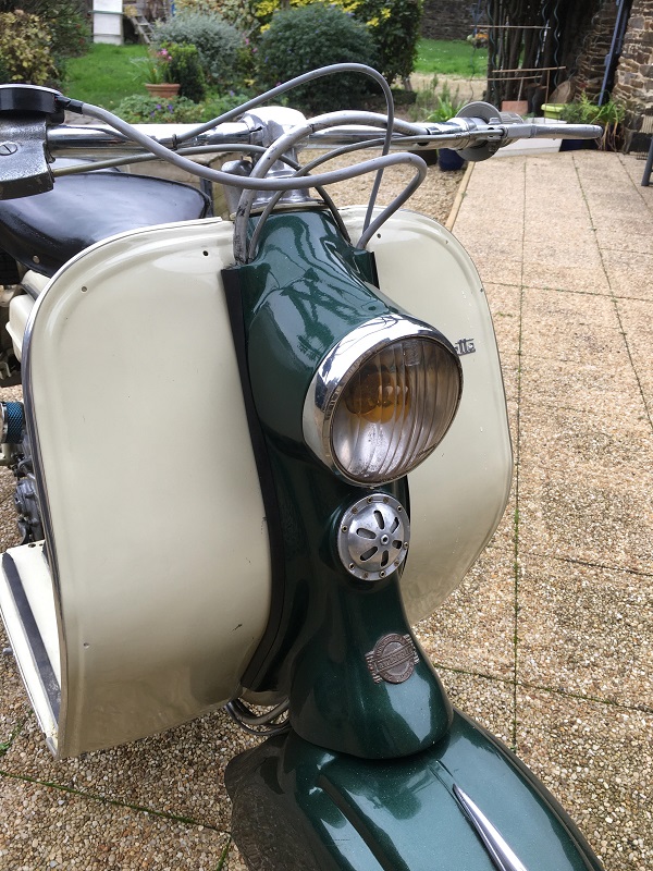

Pas mal d'éléments de ton scoot font penser à un modèle 53. (Et pas seulement l'aile droite)_
Le numéro de cadre n'est-il pas dans les 7/8000 ?

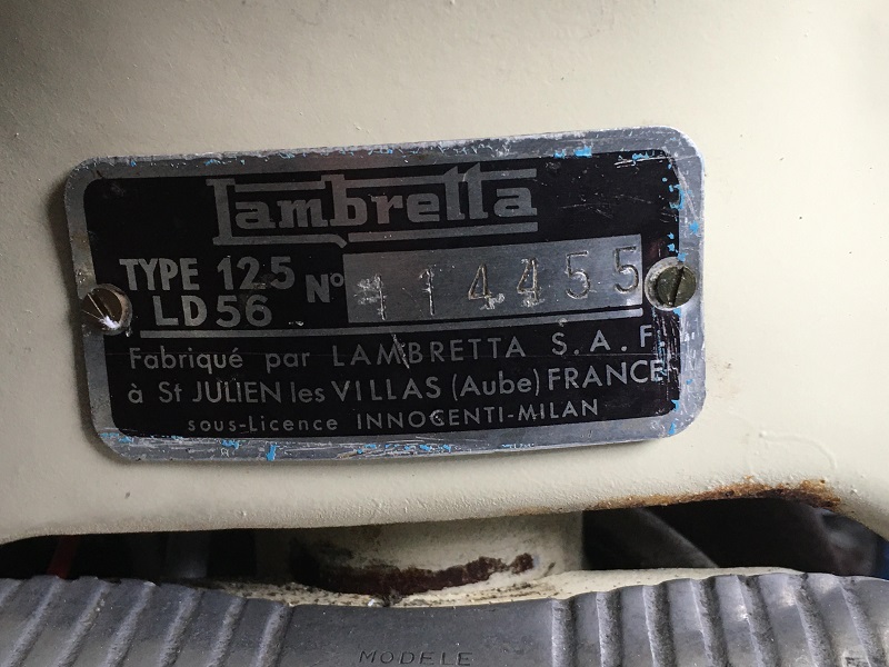

Effectivement il y a quelque chose de bizarre.
Quand je l'ai échangé, suite a une annonce sur Le bon coin le scooter était décrit comme de 1953 avec carte grise. Je discute avec le "vendeur" et nous prenons rdv chez lui.
Quand je suis allé le chercher, la carte grise était égarée mais le vendeur me dit qu'il me l'envoie dès qu'il la retrouve.
Semblant de bonne foi, nous faisons affaire. je reléve les numéros cadre et moteur et je repars avec la lambretta dans la remorque.
le numéro de cadre est 114 4xx
le numéro moteur 104 9xx.
quelques jours plus tard, je reçois la carte grise mais les numéros moteur et cadre ne correspondent pas et il est bien daté de 53. pour un Ld 56,pipe alu, avec fixation amortisseur arrière. Y'a comme un problème.
depuis plus de nouvelles du vendeur.
je vais tenter une demande d'attestation FFVE.

Oui. Ton vendeur indélicat t'as bien fourgué une CG ne correspondant pas à la CG fournie.
Passe par la FFVE pour te faire établir une véritable CGC correspondante aux numéros et années de ton scoot.

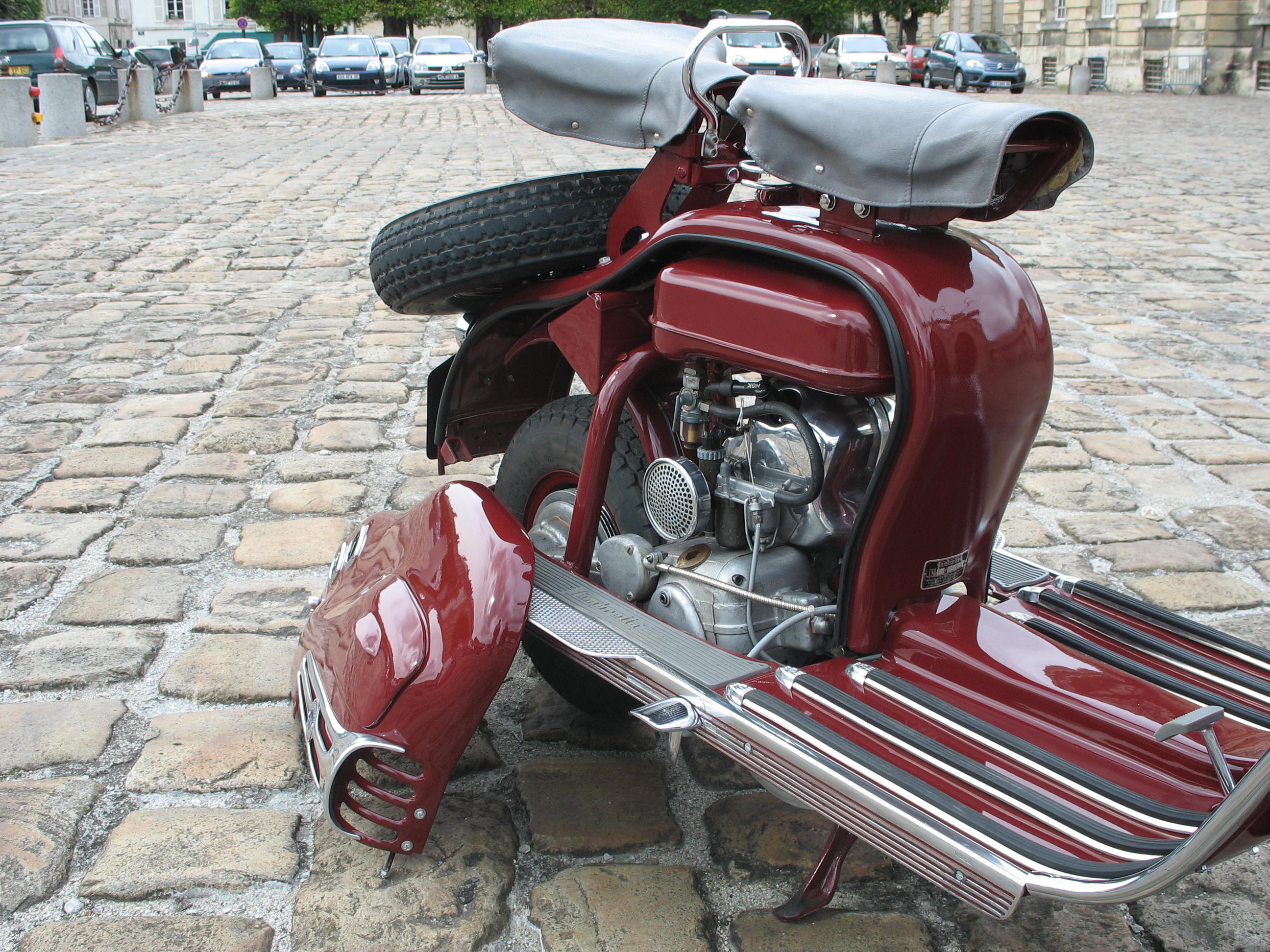

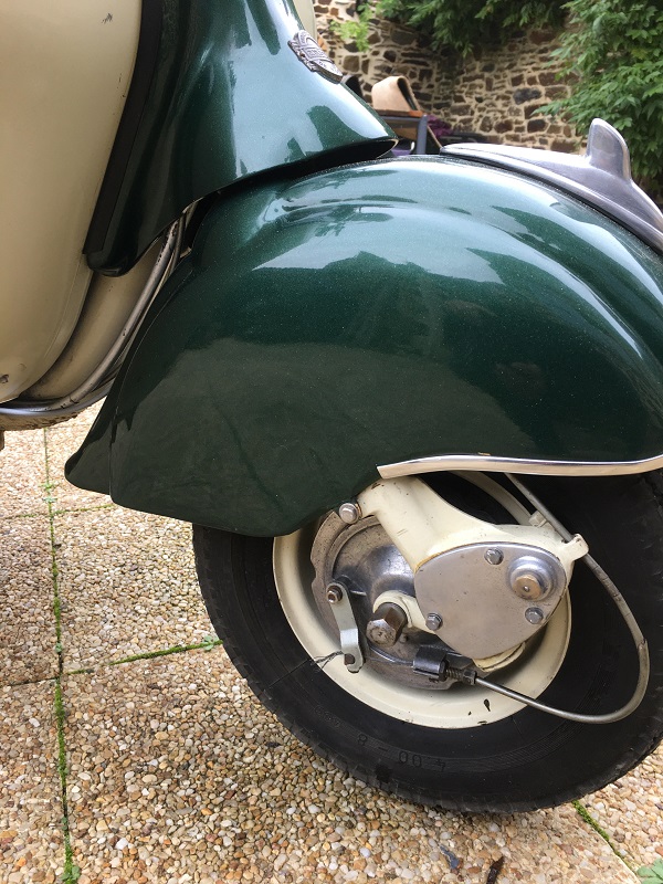

L'aile droite évidemment, les selles, l'inclinaison du garde boue AV...will35 a écrit : @ pujol, quels autres éléments te font penser a un 53?
Tu peux nous envoyer des photos plus nettes, en particulier de la plaque constructeur, du N° de série sous la selle AV à droite ou à gauche, celon les années. (Tu peux cacher la fin des N°
La fourche AV semble provenir, comme le moteur, d'un modèle postérieur. (À cause des graisseurs)

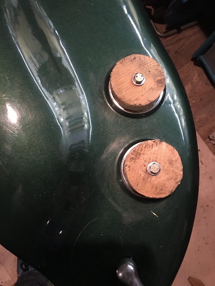

Quelques photos supplémentaires de mon patchwork
Malheureusement j'ai pas trouvé de numéro gravé sous la selle. le carbu,c'est moi qui l'ai changé. Quand j'ai récupéré le scoot, il n'y en avait pas. effectivement elle n'est pas de 56 sinon il devrait y avoir le compteur et peut être même l'horloge. Je n'ai ni compteur, ni horloge, ni câble ,ni renvoi de câble sur la roue arriere.

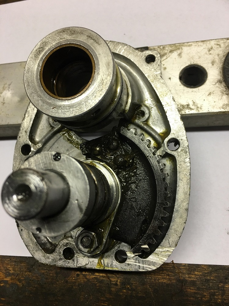

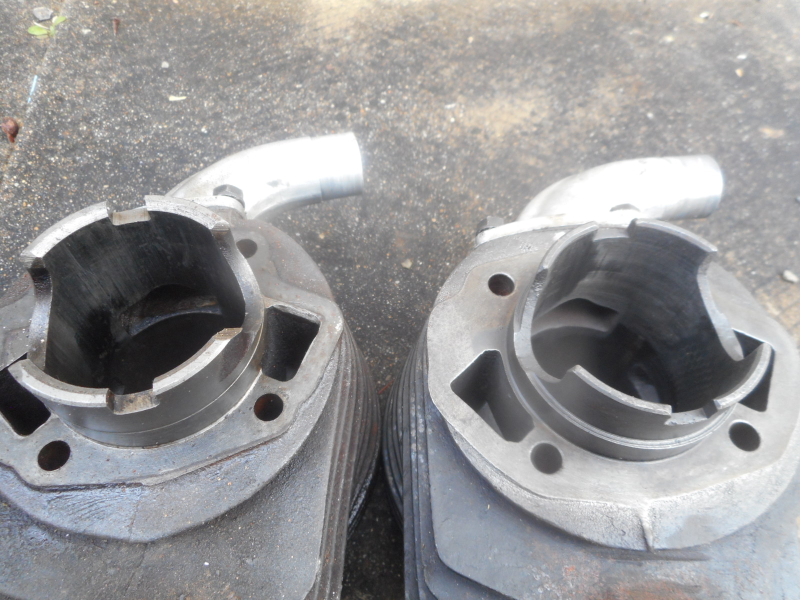

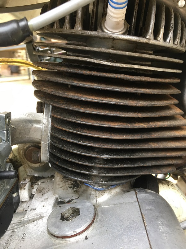

En regardant ce matin, j'ai localisé la fuite qui tache le sol de mon atelier. La vis 6 pans de 5 située sur le mécanisme de kick était bien desserrée.et j'ai aussi pas mal de graisse sur l'axe du kick.
D'autre part je viens de m'apercevoir que la culasse que j'ai du changer pour cause de filetage bougie hs avait été rabotée jusqu'a la base des ailettes.
est il possible que le filetage ait sauté par surcompression? j'ai pas l'impression qu'il y ait une cale sous le cylindre.
le joint bleu ,c'est pas moi.
a+
y aurait il un joint ou une bague a changer?

Re: LD 56, remise en forme
@ wil35
Ce doit être un cadre avant 54 et le moteur a partir de 55
Pour le kick, il y a un joint torique à l'intérieur du boitier
L'axe de kick n'est pas au top et le couvercle au 3 vis est à remplacé ainsi que son roulement..
Le renvoi compteur à été supprimé et remplacé par la plaque à 3 trous qui équipait les moteurs jusque mi 53

merci de vos réponses Pujol et MTscoot.

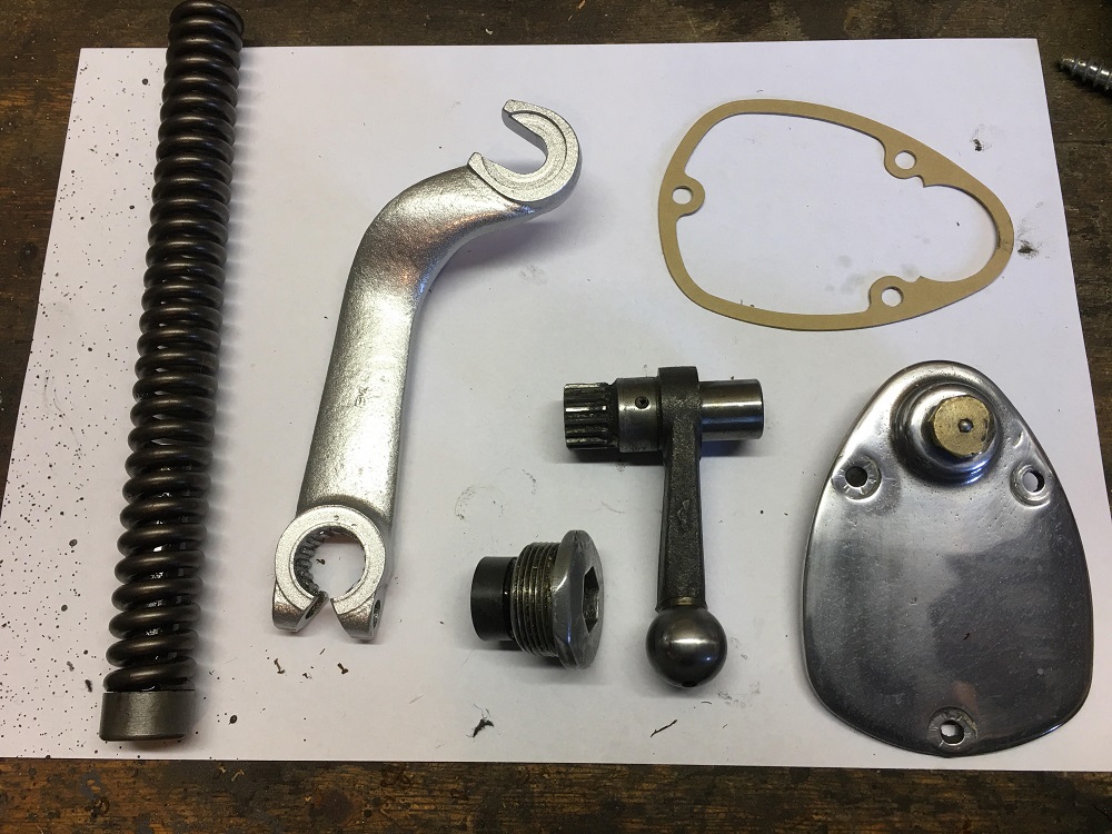

Aujourd'hui démontage du kick pour régler ce problème de fuite.et aussi parce que parfois le kick coinçait un peu. vu de l'extérieur le truc qui m'embête, c'est la fêlure en bas et peut être les dents de l'axe mais le kick accroche bien quand même.
est ce que je peux remonter comme ça?
ou trouver un autre couvercle?
vu de l'interieur, a part la meme félure, ça a l'air d'aller.
Le pignon me parait bien.il est même très beau

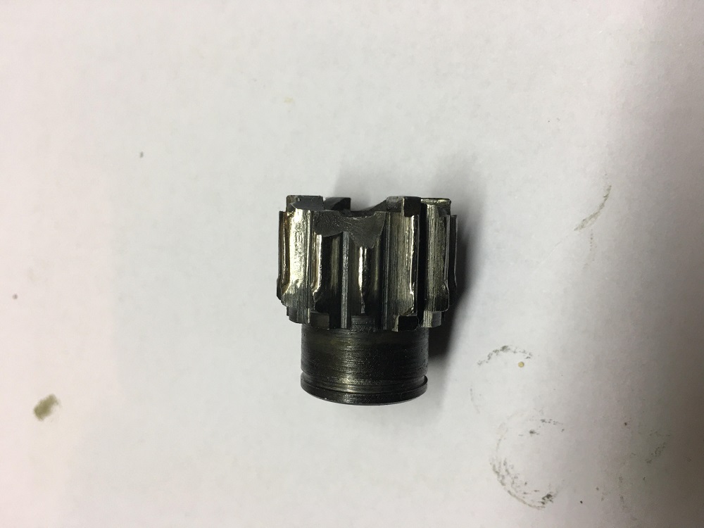

Par contre j'ai des réserves sur les dents de l'engrenage, on dirait qu'il y a deux dents cassées.
il y en a chez casa(ref:M160) mais pour modéle jusqu'a 55 et pas pour LD56,pareil chez scoot center.je dois aussi commander le joint torique et tant qu'a faire une commande globale
Bonsoir
Mon avis , le couvercle est à remplacé car dans le temps il va se fissurer plus loin
Pignon à cliquet est HS (disponible chez RIMINI CENTRE en ITALIE mais il faut modifier l'axe du pignon conique)
Vérifier également le pied de centrage (rep.90) si ovalisation du trou
J'ai ces pièces, opération que je réalise assez souvent car usure également de la bague bronze
Si intéressé MP
Si intéressé MP

Mon scooter Lambretta 125 LD 56 Rouge, une autre Lambretta 125 LD 54 Crème et Bleu, mes autres 125, la D45b de 1948 dite caramel, la D45s de 1952 dite café-crème , une BMA T1v2 de 1936 donnée à mon gendre

Salut Pujol, je viens de re regarder les photos de ton 53 et je me demande si ta crète de garde boue avant ne serait pas montée a l'envers.
cela dit, il y a de grandes chances possible que je me trompe, peut être que c'est la mienne qui est a l'envers

A priori la crête de garde boue était monté principalement sur les VESPA la pointe vers l'avant et d'après une certaine rumeur de l'époque il a fallut retourner cette crête car dangereuse en cas d'accidentswill35 a écrit :Salut Pujol, je viens de re regarder les photos de ton 53 et je me demande si ta crète de garde boue avant ne serait pas montée a l'envers.
Je n'ai jamais eu plus d'infos sur la véracité de ces faits ....à suivre
Je confirme, cette crête était destinée au Vespa.
C'est le premier scoot que j'ai restauré.
Elle était là quand je l'ai acheté, je l'ai laissé !
salut Pujol, t'as bien fait de la garder la crète , c'est un plus esthétique et ton scoot, il est vraiment magnifique. MTSCOOT nous donne peut etre une explication . quoique un scoot , a vive allure dans l'dos, crète ou pas crète ,ça peut faire mal.

Bon je vais peut être passer pour un pingre ou un miséreux, tant pis.
hier, je regarde ma petite famille de 2 roue protégée sous les anciens rideaux de la cuisine. et Là, Idée... DEdiou, oh les beaux anneaux. Je mesure et ça colle.
Fabrication de cale en bois pour faire serre joint adaptés. et colle polymère pour pare brise.
et Hop les beaux enjoliveurs
44 euros qui vont pouvoir servir a autre chose, un entourage de tablier par exemple...

Aujourd'hui, mon kick, qui était bien mal en point est de retour.
Toutes les pièces ont été inspectées et remplacées si besoins. Du bon boulot, Merci Michel !!

Pas de souci ,c'est surtout la passion mécaniquewill35 a écrit :Aujourd'hui, mon kick, qui était bien mal en point est de retour.
A+

j'ai vu sur certain post de LD qu'il existait des jupes épaisses, je suppose donc qu'il y a aussi des fines.
Comment peut on faire la différence? Est ce que ça se voit direct sous la volute ou bien faut il démonter le cylindre?

salut les cylindres a jupe épaisses sont principalement sur les ld 57 a capotage de guidon et impossible a voir de l'extérieur.
